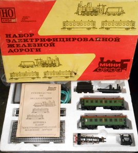

Свершилось таки!Решил немного засобирать совка.В качестве огранённого контингента в ГДР.Эпоху выбрал 2-3. :roll:
Для начала классика советского моделестроя-Курский набор с овцой.Когда то был в детстве.Задолбала ностальгия. :oops:
Все в идеальном состоянии.Паровоз разобран.Накладные не устаканены.Инструкцию отфоткал
и выложу в соответствующем разделе.А то как то решил ее почитать в сети.И не нашел.Только
на аукционах. :evil:
Над данным набором буду еще работать.Что бы Ов и вагоны нормально ездили и хорошо выглядели.

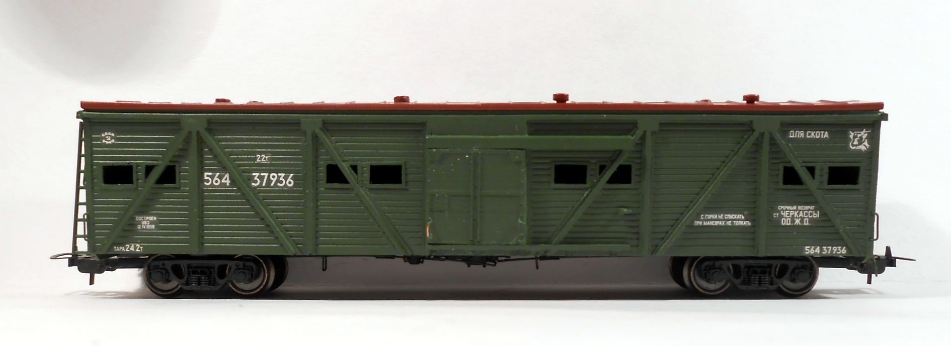

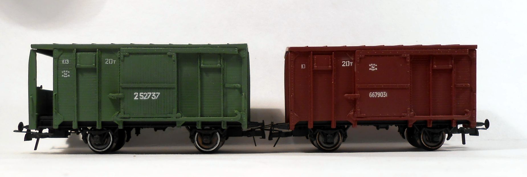

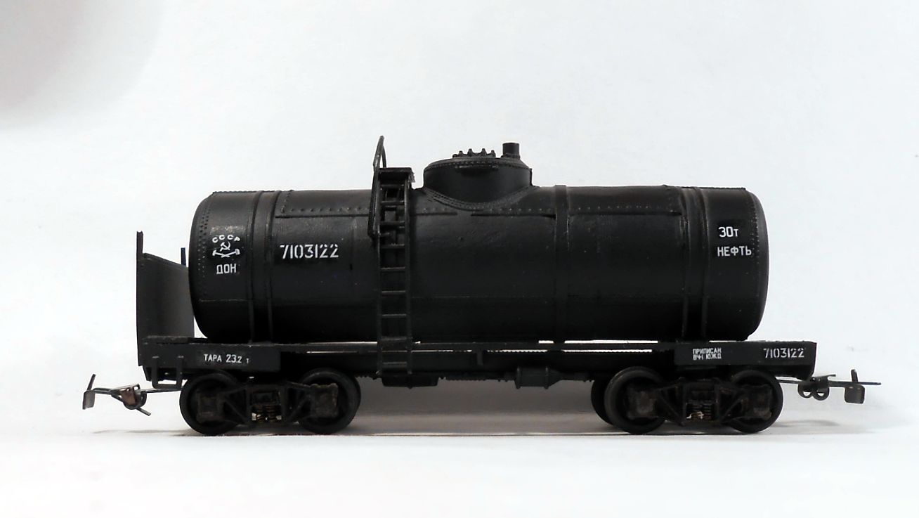

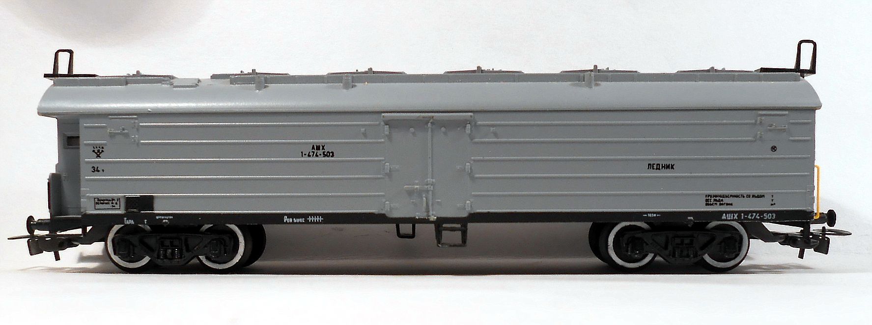

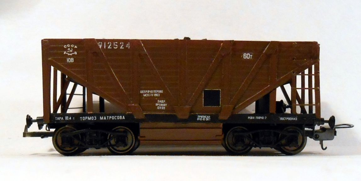

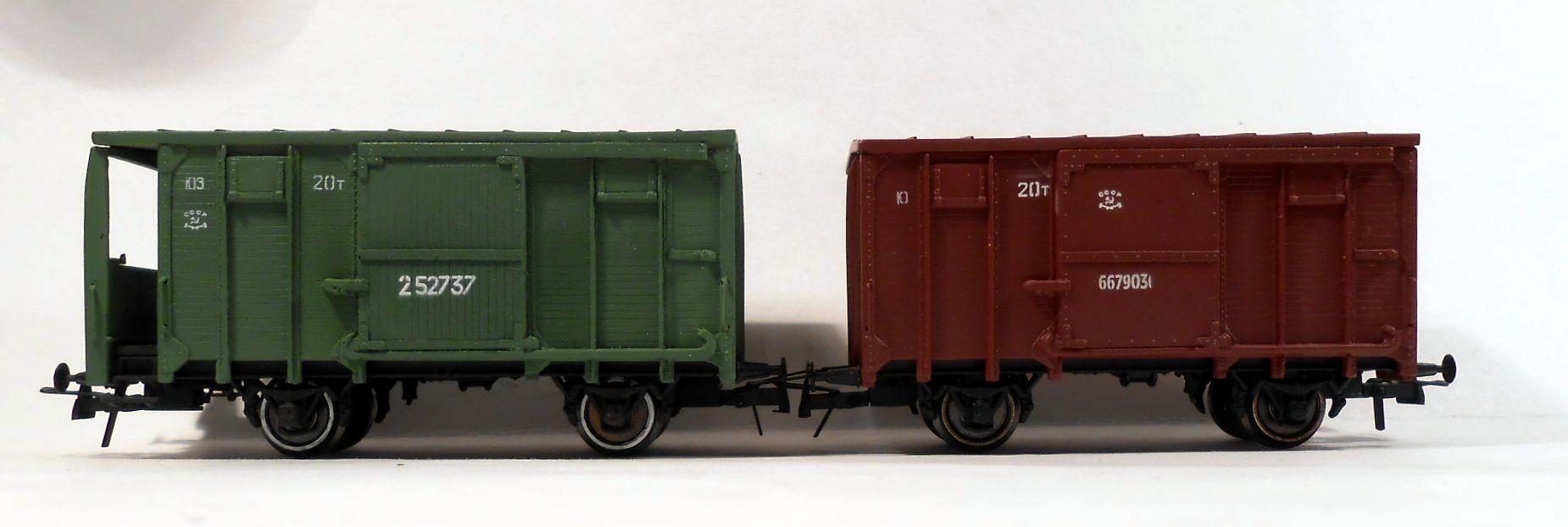

Далее добавил группу вагонов грузового парка.Все они работы наших мастеров. :roll:
Пиковский Ашх.Классика

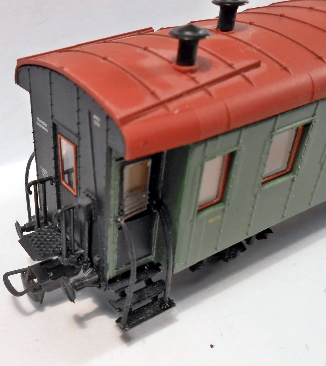

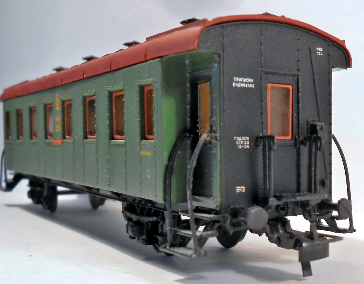

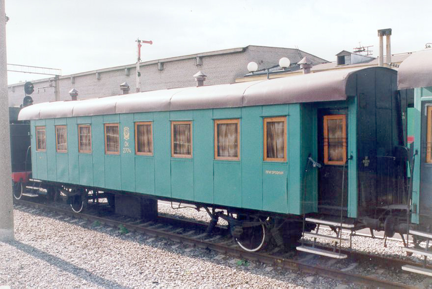

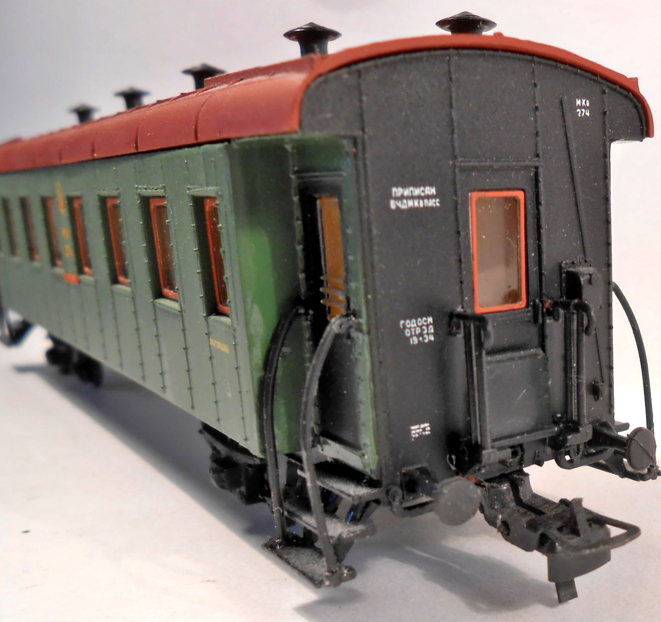

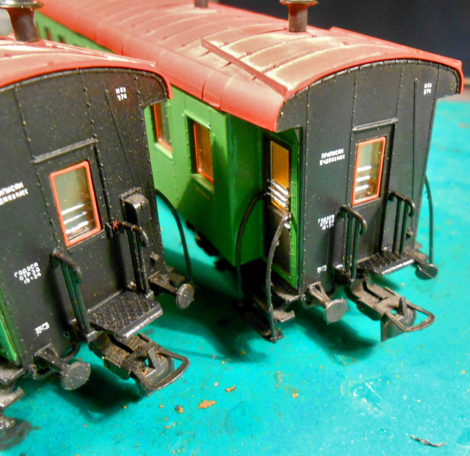

Навесил на курские вагоны накладные.Хотелось что бы все было оригинальное.В стоке,так сказать. :roll:
При этом производитель позаботился о том что бы откидная площадка была подвижной.Уважуха.
Также порадовало рифление на ней.

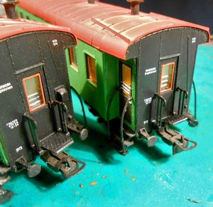

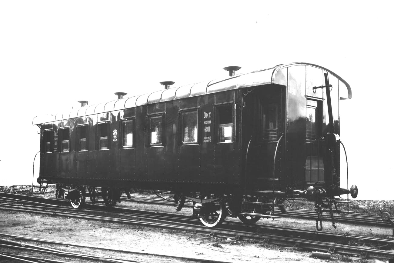

Из доработок подкрасил решеточки на окнах и сделал такие же в торцевых дверях.Еще на фото видно
разные прессформы.У экспортного варианта двери в другую сторону открываются.Плюс у экспорного
отливка низкого качества.Зато отличное качество тампопечати. :?

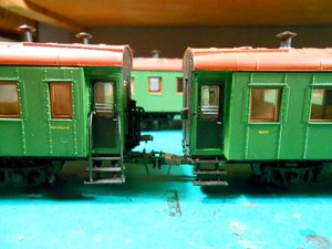

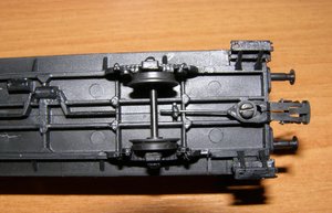

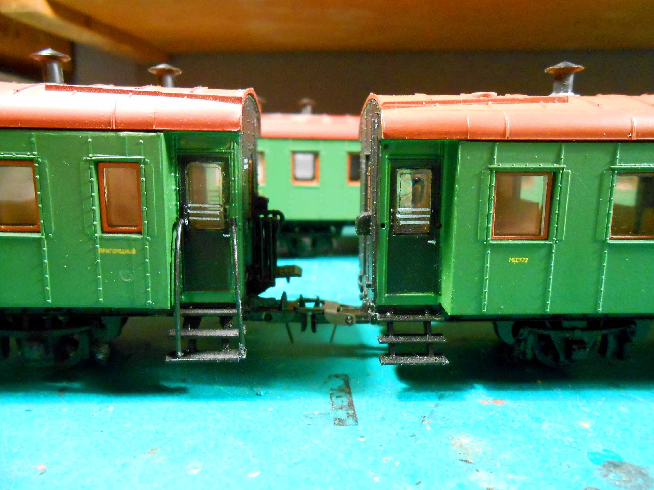

Понравился славянский вариант близкого сцепления.С ручной регулировкой.Сцепку двигаешь по
штифту тем самым регулируется межвагонное расстояние.При короткой сцепке в Р2 вагоны сбрасывает.
Недостаточный вес плюс жесткий хвостовик сцепки.

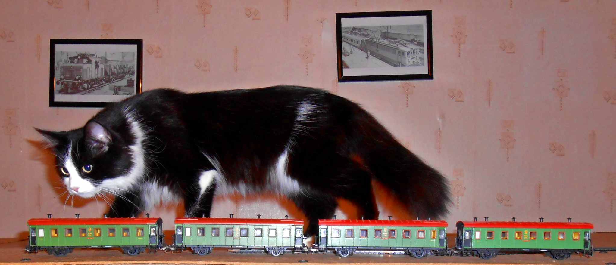

Итого получился вот такой состав. :roll:

На вагонах вроде ещё трапы должны быть на торцах... :roll:

youdmit писав:На вагонах вроде ещё трапы должны быть на торцах... :roll:
Дык они и есть.Просто лесница на прототипе складная.Курский производитель решил их
отобразить именно в сложенном виде.И правильно сделал. 8-)

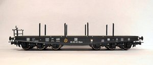

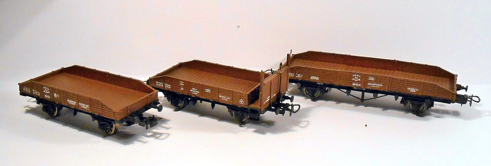

Добавил немного платформенного хозяйства.СЖД и ГДР. :roll:
Самогон.СЖД,эпоха 2-3.
Лиль.ДР,эпоха 3
Лиль.ДР,эпоха 3

Stinky писав:... и ГДР. :roll:
А шестиоска чья? Не похоже на Роко ;) Неужто - Лиль?
Повідомлень: 6385
Has thanked: 1585 times
Been thanked: 3489 times
Re: Закрома Stinky
vover писав:А шестиоска чья? Не похоже на Роко ;) Неужто - Лиль?
Да,Лиль.Все теже старые прессформы 70х. :evil: Только уже красят и тампопечать отменная.

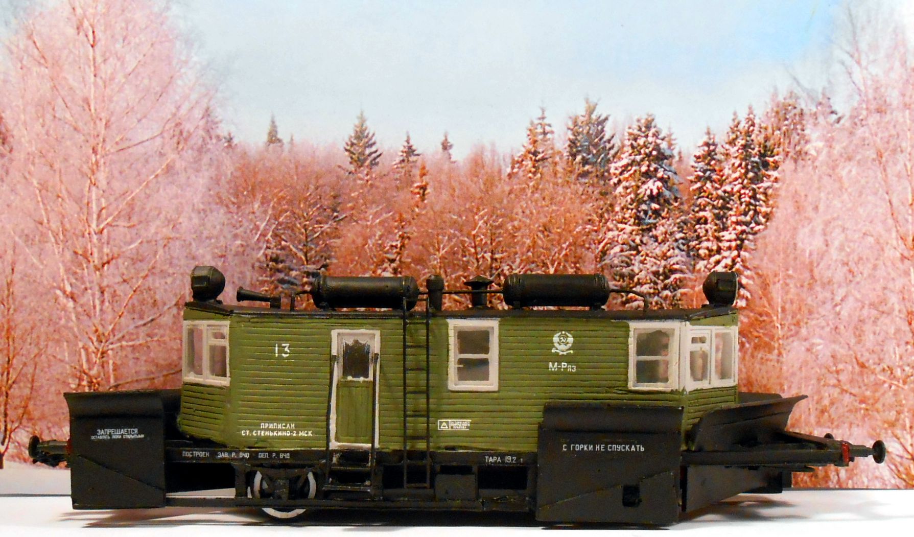

Изготовил снегач.СЖД.Эпоха 3А.
Снегоочиститель ЦУМЗ

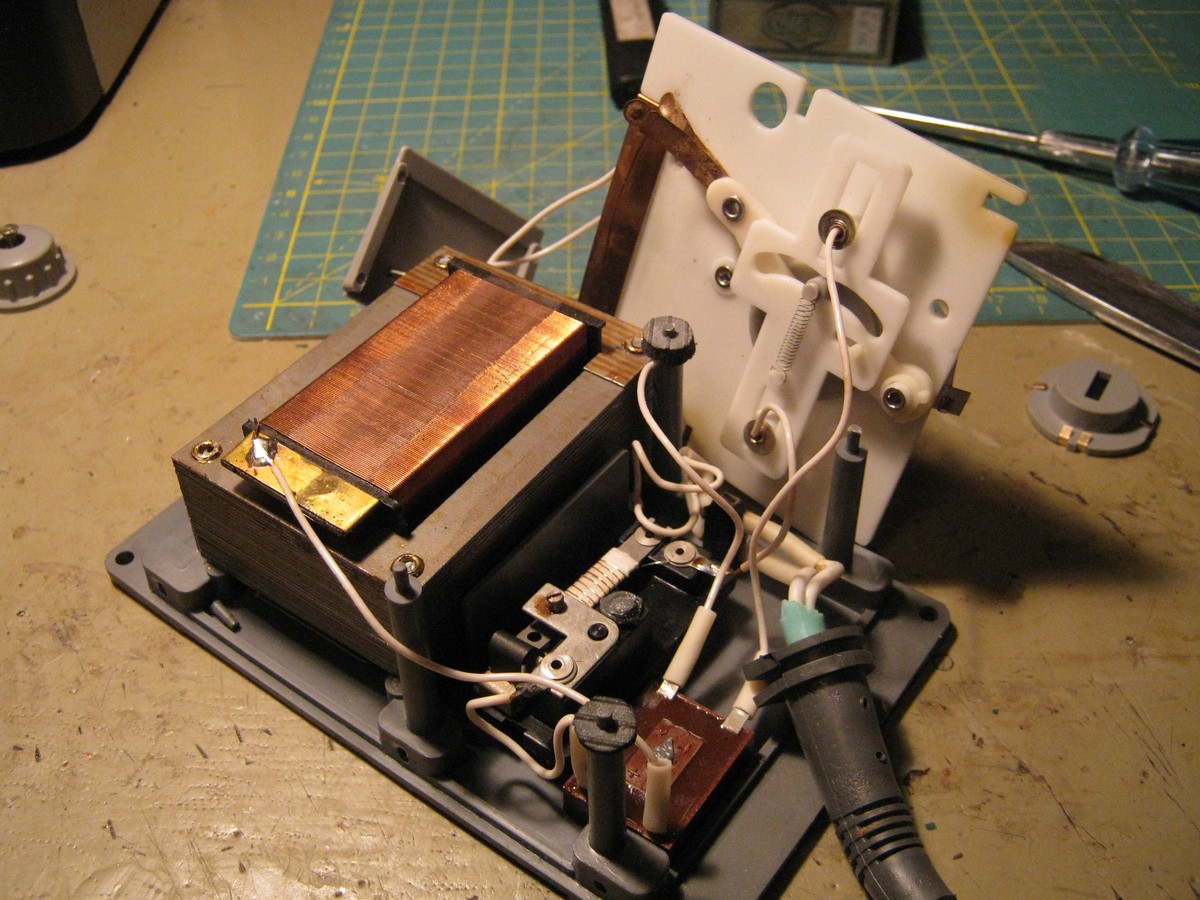

И что-то не понял насчёт трёх скоростей на родном БП. Тоже имею родной БП из этого набора - регулировка плавная. Разбирал, смотрел - общий принцип позаимствован от "кирпича" - токосъём осуществляется ползунком, перемещающимся по вторичной обмотке трансформатора.
Нормальный, в принципе, БП. Я бы только диодный мост поставил посильнее.

youdmit писав:И что-то не понял насчёт трёх скоростей на родном БП.
На моем плавной регулировки нет.Хоть ручка вращается без щелчков,но по движению лока видно
что есть три ступени разгона.Это как на Юниоровских ТТшных пультах из стартовиков. :roll:
