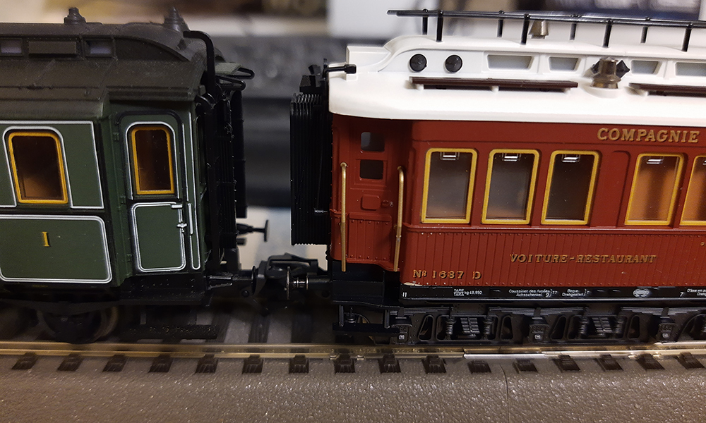

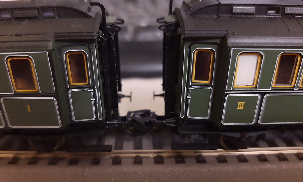

Savenko писав:…але міжвагонна віддаль вельми велика і ніяк не схожа на реальну.
Если не затруднит, сделайте пожалуйста фото, как выглядит сочетание двух вагонов на коротких сцепках Марклин.
Добрався нарешті додому.
Получається, що трьохосні Трікси дуже далеко розсунуті (видно по буферах). А вагони CIWL з тими ж адаптерами уже цілком пристойно будуть виглядати.

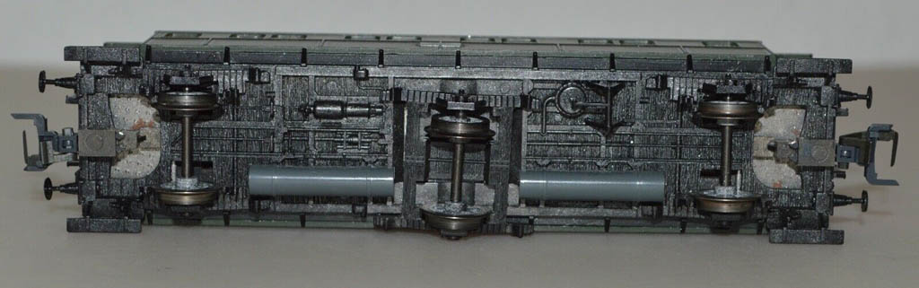

А трехоски имеют помимо НЕМ шахт динамику?Странно что буферами не сомкнулись. :?

Stinky писав:А трехоски имеют помимо НЕМ шахт динамику?Странно что буферами не сомкнулись. :?
Похоже, лучше уже не получится.

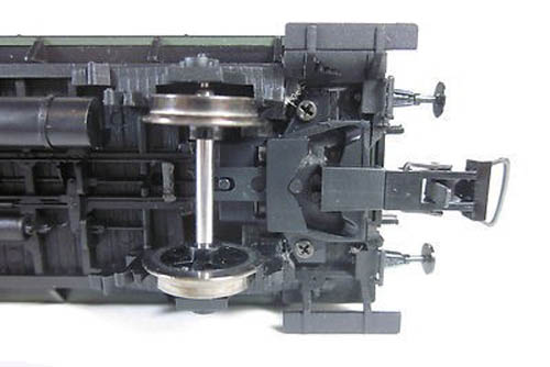

У этих вагонов нет динамики, сцепки просто на оси, и адаптеры с НЕМ шахтами крепятся также как штатные сцепки:

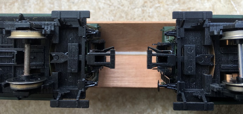

Санёк-69 писав:Похоже, лучше уже не получится.У этих вагонов нет динамики, сцепки просто на оси, и адаптеры с НЕМ шахтами крепятся также как штатные сцепки
Да,без перепила уже не получится их сблизить.Только приклеив динамику с НЕМ шахтами
снизу ,как отдельный узел.Такие блоки продаются отдельно,для модернизации старых моделей.

Вот как раз нашлось фото c перепилом такого вагона под Roco 40343
