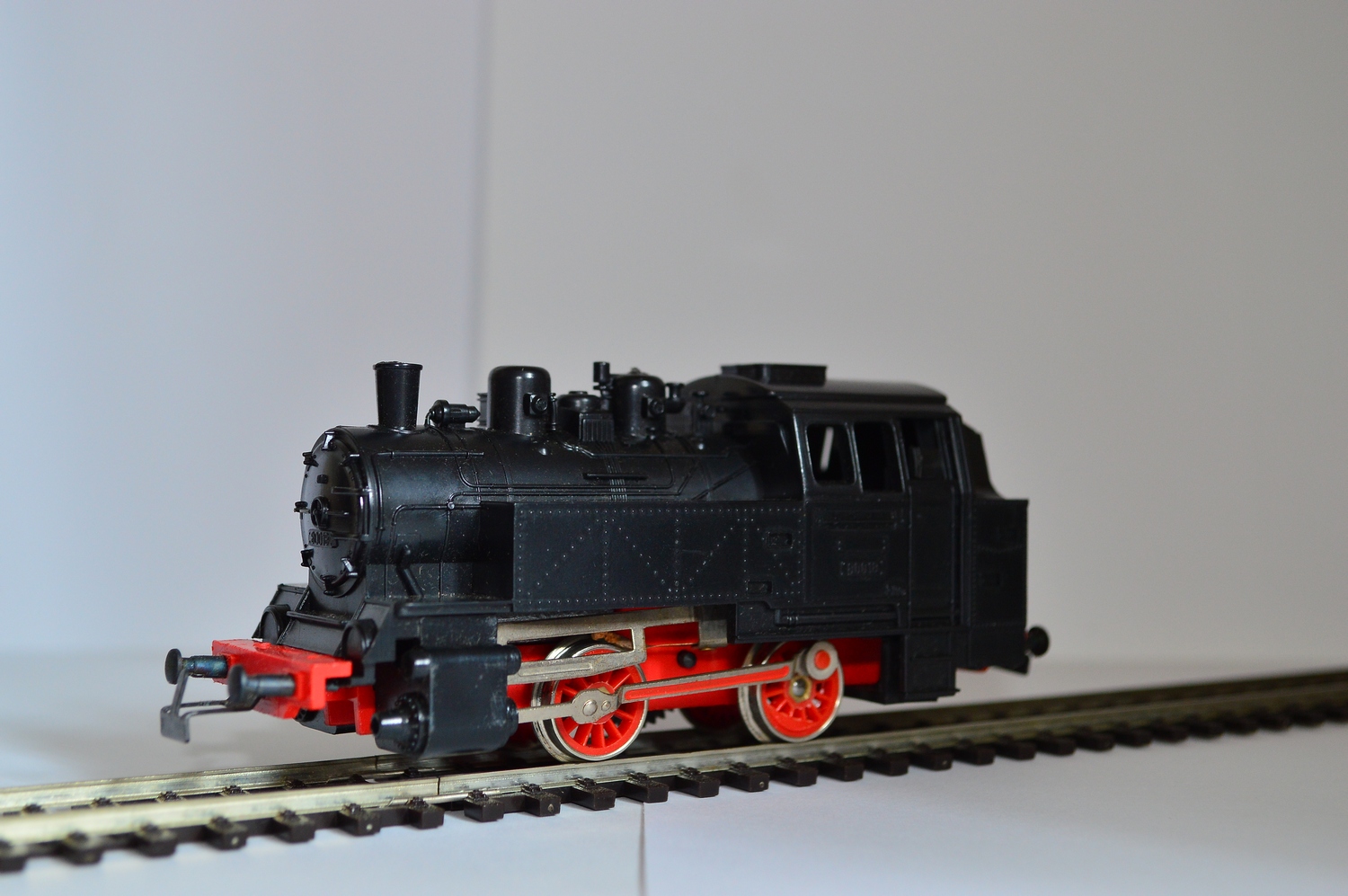

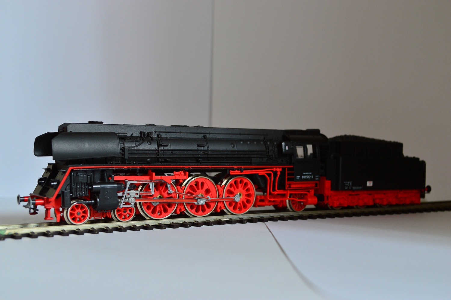

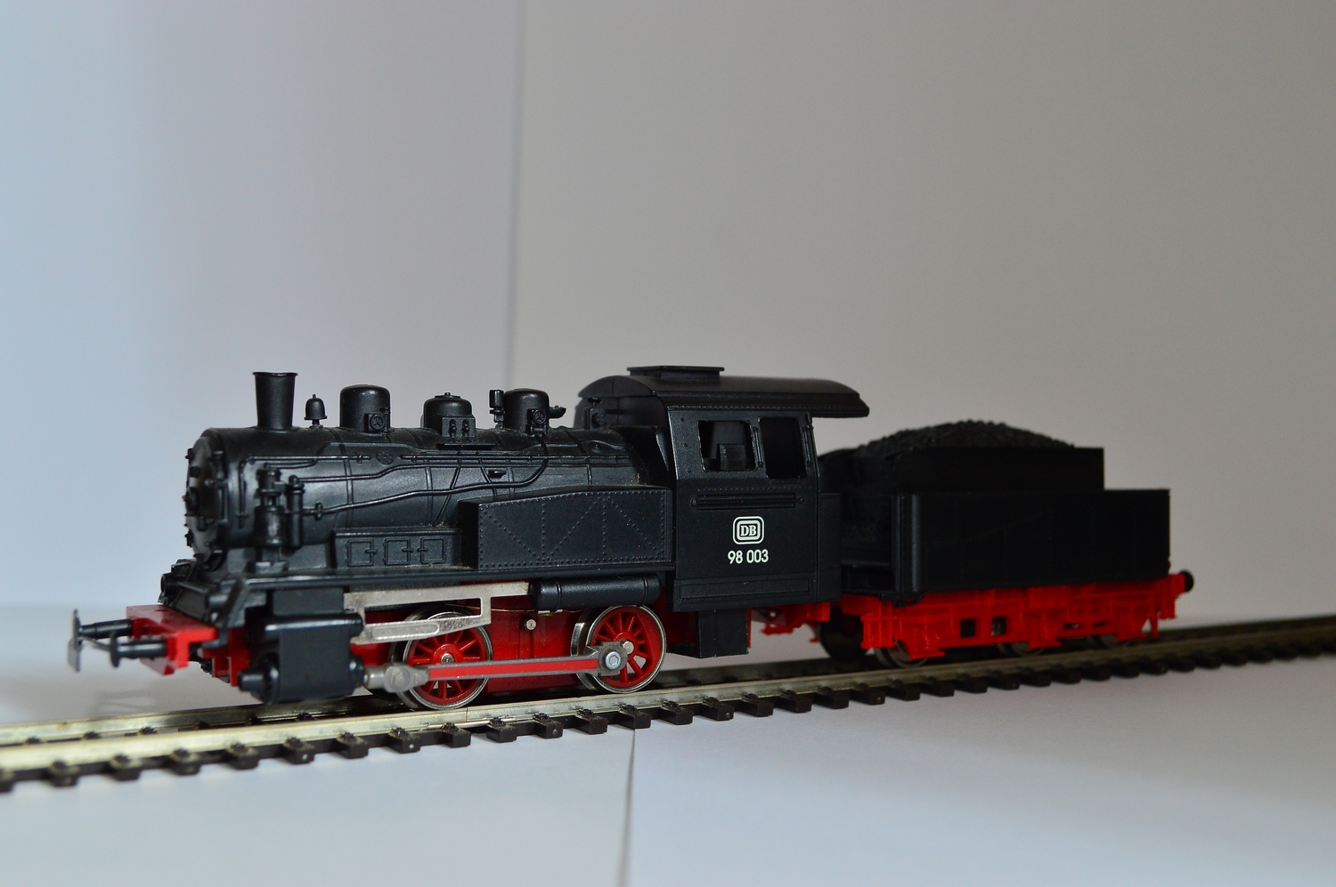

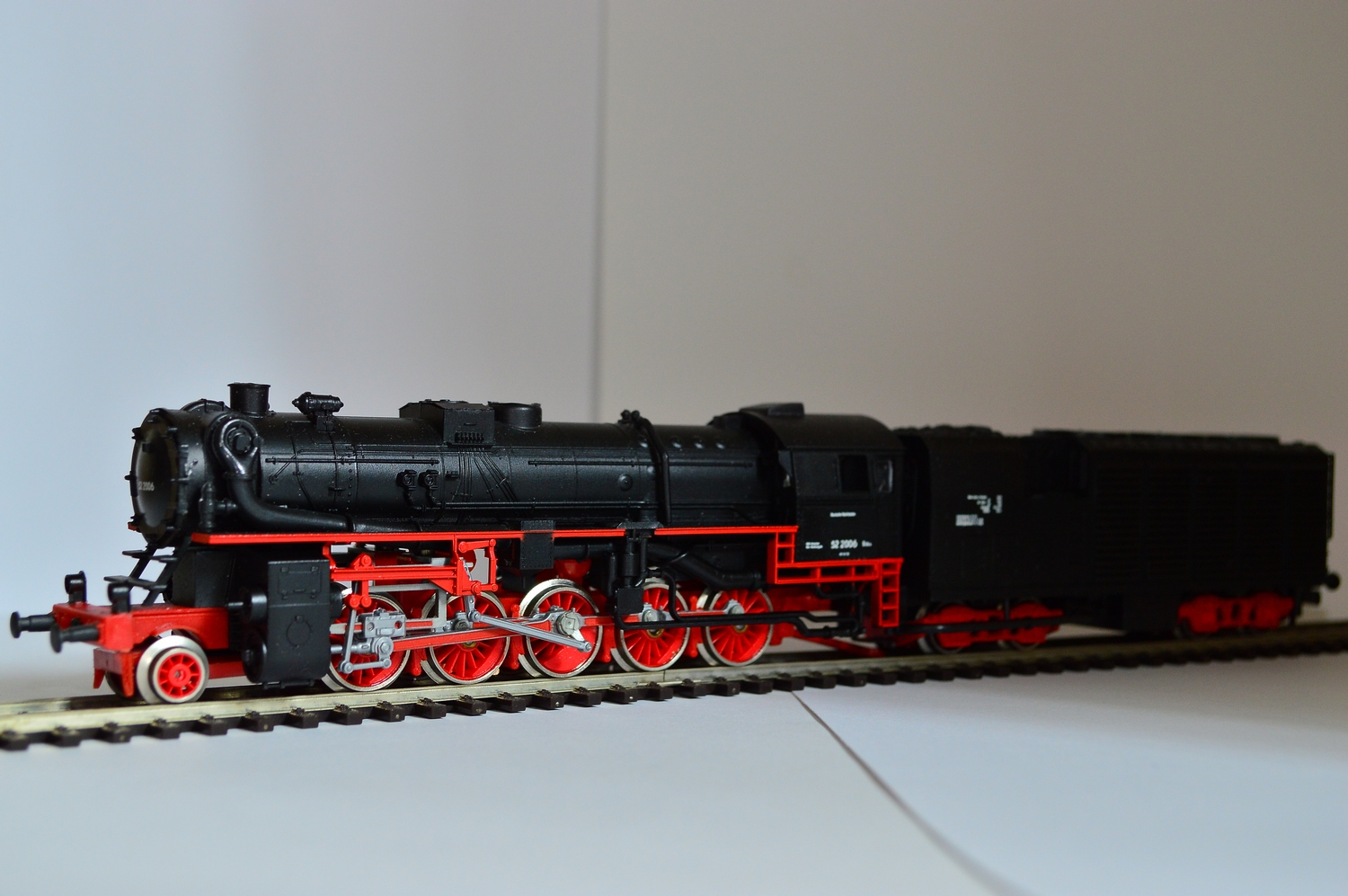

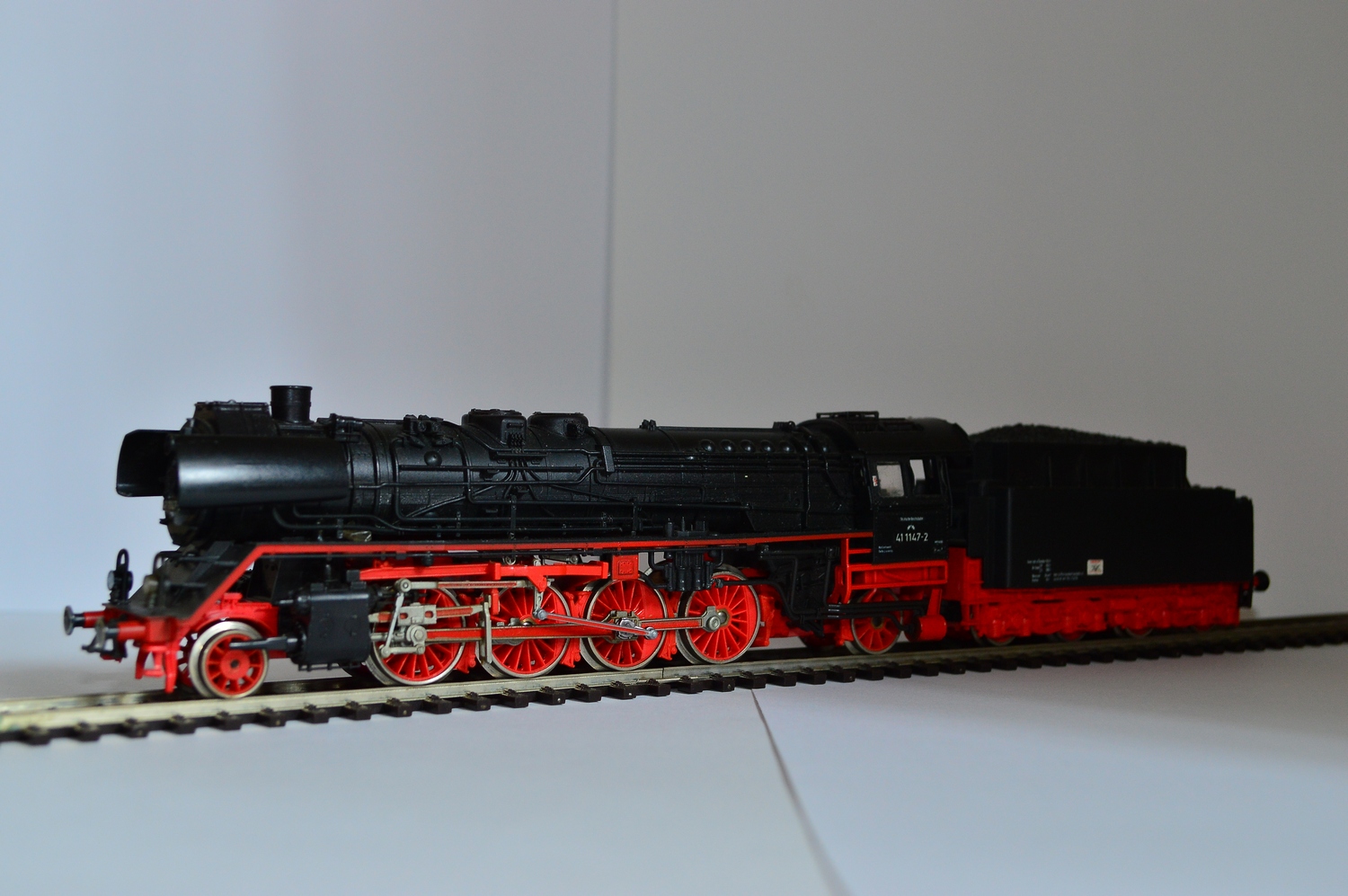

Как и обещал, сегодня покажу что есть из паровозов. Для "стартапа" или хранителя старины, думаю, вполне подойдут такие модели из прошлого. Я считаю, что таким образом можно сохранить историю развития моделизма для юношей и натурно показать, сравнить, проверить
Периодический осмотр, смазка, уборка от пыли помогают модели работать достаточно долго. Желательно, конечно, покупать новые модели, но ограничен финансами
1) PIKO BR 98 2) PIKO BR 80 3) PIKO BR 01.5 4) PIKO BR 41 5) PIKO BR 52 19-20 Следующая партия скоро в эфире..
