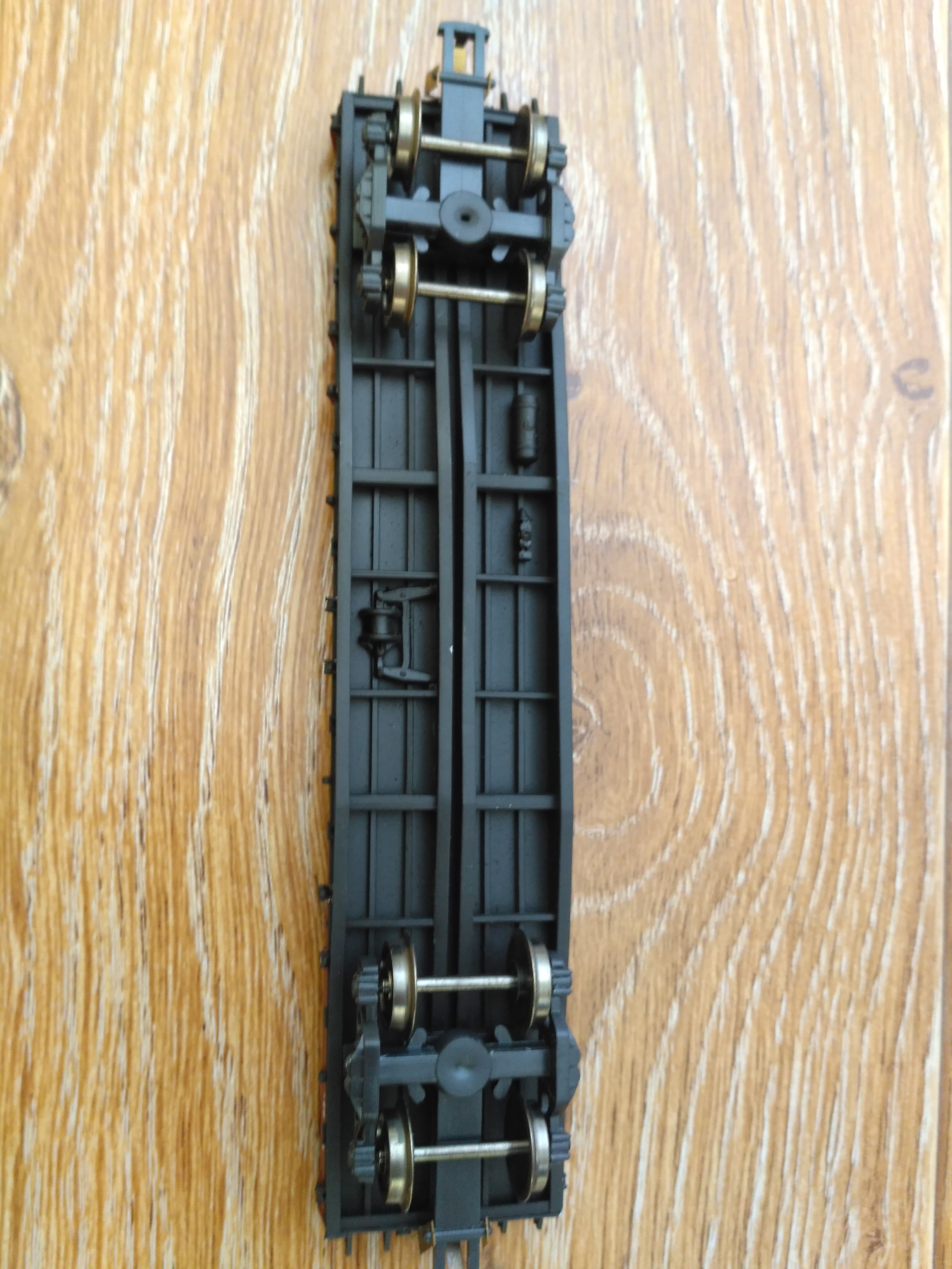

И так, продолжу...

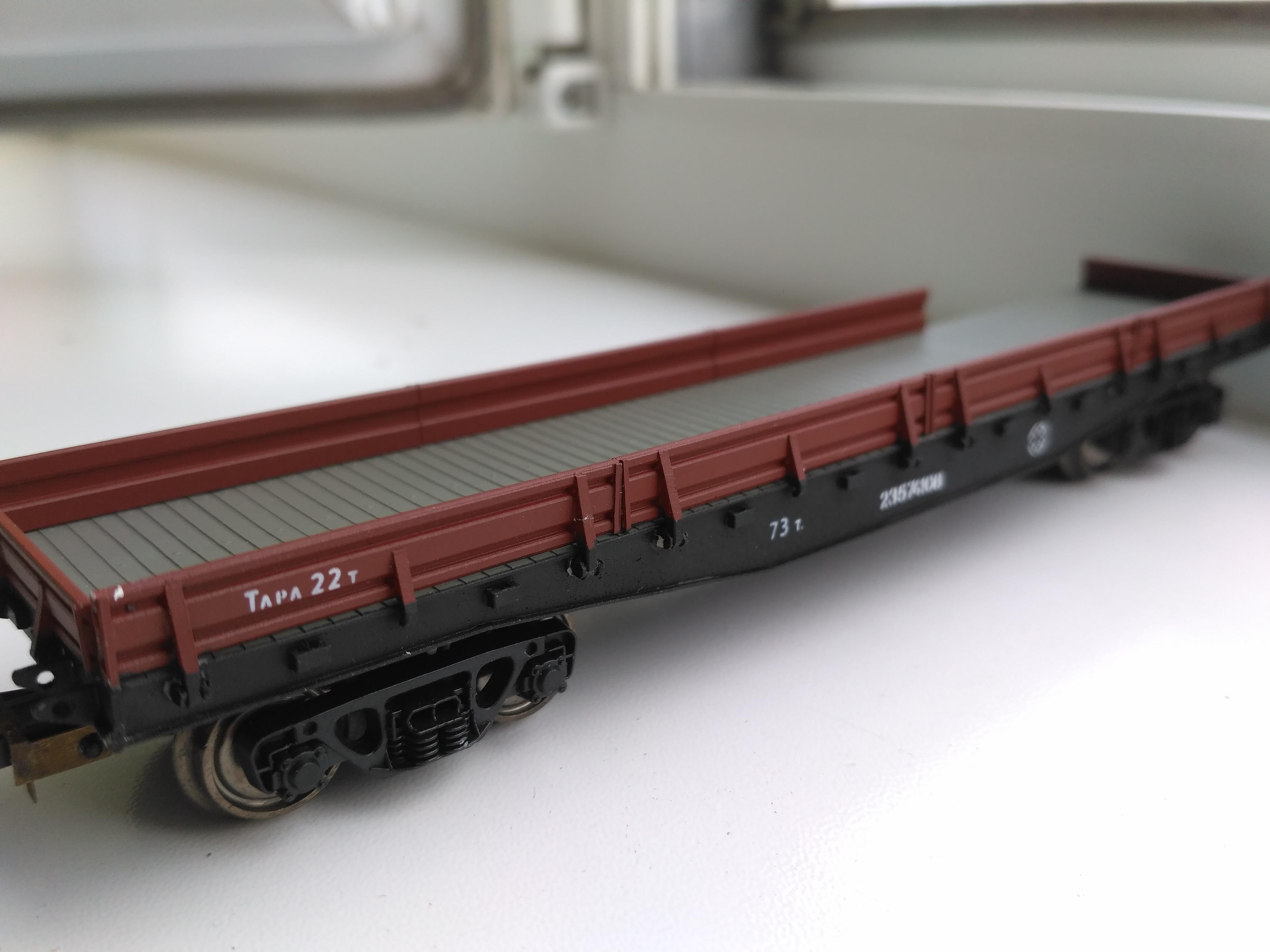

Поняв слова Сергея Клекацюка о том , что всё что создано в моделизме - создано человеческими руками (и на примере известных моделистов) , я поверил в свои силы и продолжил набираться опыта. С каждой новой моделью приходилось сталкиваться с определенными трудностями и подолгу вынашивать в мозгах идеи как их правильно решить. К примеру- как выполнять отдельные элементы: заклёпки, ребра жёсткости и другое. Приходилось много экспериментировать. И потом каждое удачное решение как бы открывало двери в новый уровень и придавало большего азарта.
Одной из следующих моделей стала 4-осная платформа 13-401 чертежи которой были опубликованы в каком-то из журналов.

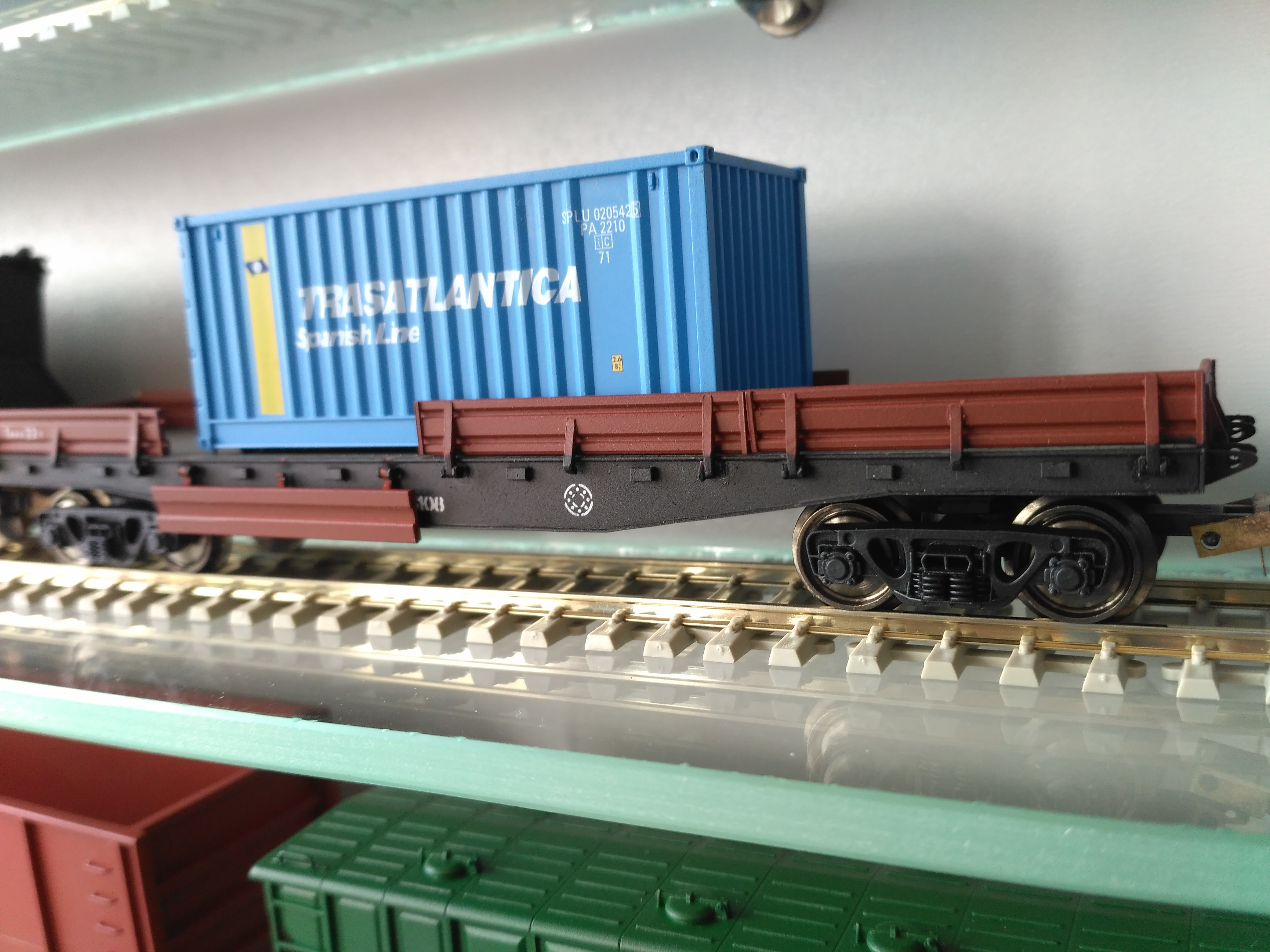

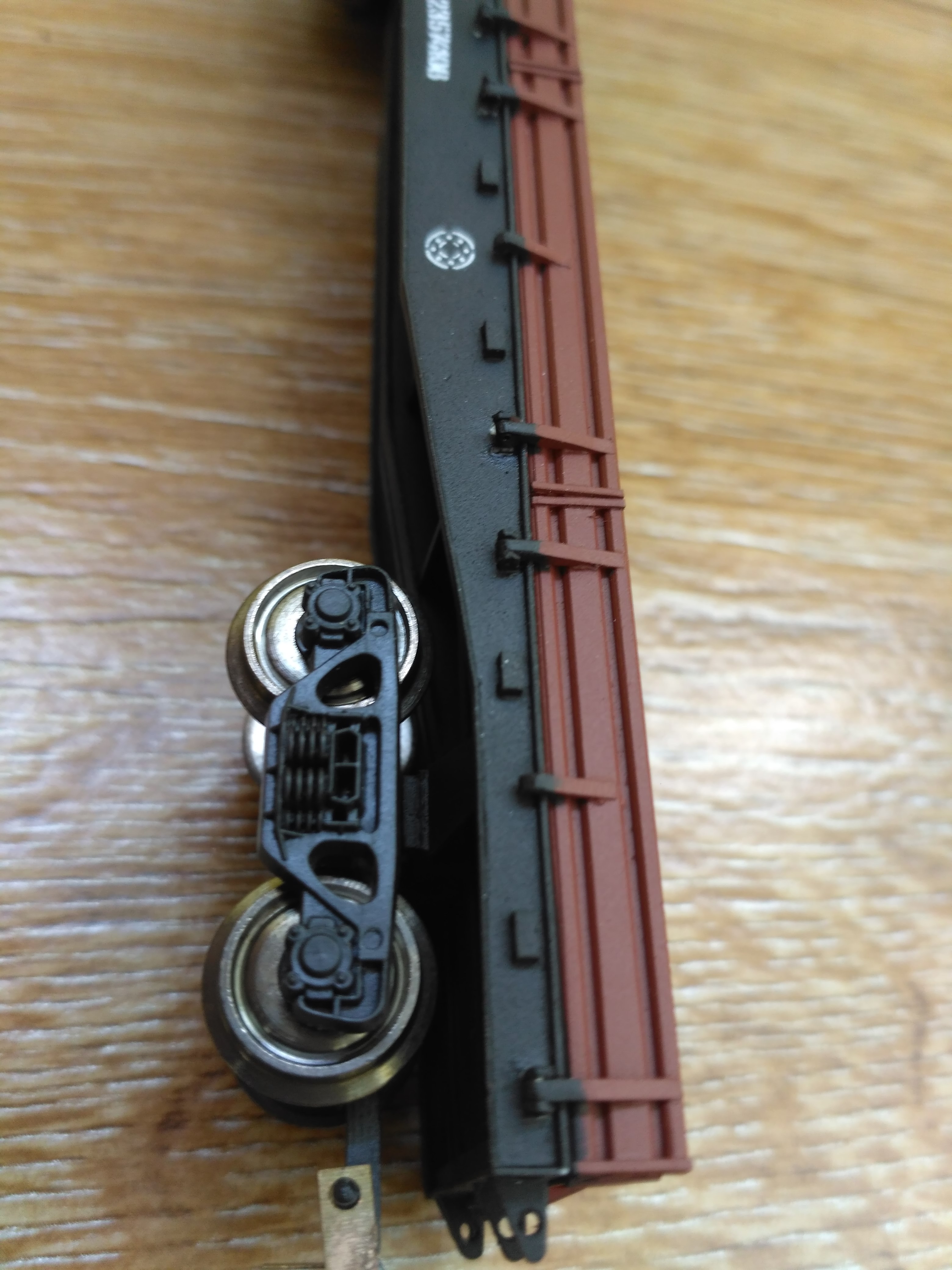

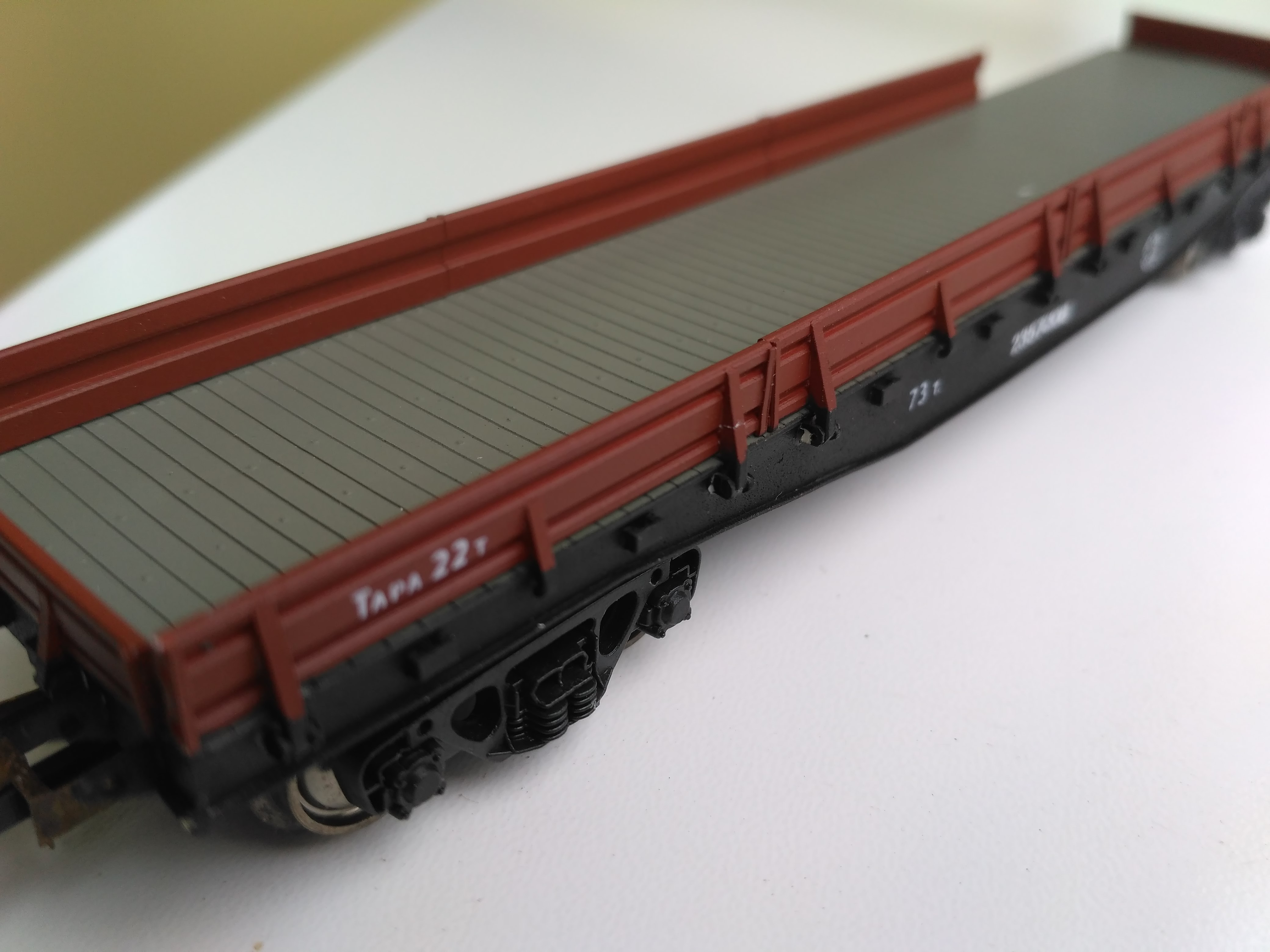

И каждый раз хотелось добавить какую-то фишку, особенно нравились подвижные элементы.
В дальнейшем по этой методике склейки резаного полистирола было изготовлено ещё около 2-х десятков таких же платформ, которые разошлись по рукам. Это было где-то на переломе 80х-90х.

Re: Самоделки Хомы
Классная платформа! Но телеги, я так понимаю, раньше (в конце 80-х) другие стояли, это более современная уже версия?

Re: Самоделки Хомы
Сергей, хорошая модель и количество разошедшихся по рукам, вызывает уважение. У самого платформы больной вопрос. Склоняюсь к разработке и собственному изготовлению, так как их нужно много. И сами платформы актуальны. И как база под различный подвижной состав идут нередко. Я правильно понимаю, что борта откидные? Или всё же были изготовлены и приклеены в нужных положениях?

Re: Самоделки Хомы
Да. Так и есть.
Раньше отработанной технологией было литьё двухкомпонентного зубопротезного пластика ( акрилоксид или протакрил) в пластилиновый оттиск телег пиковского ашхабада

Re: Самоделки Хомы
Борта все без исключения подвижные.Nef писав: Я правильно понимаю, что борта откидные? Или всё же были изготовлены и приклеены в нужных положениях?
Мне всегда хотелось добавить функциональной игрушечности

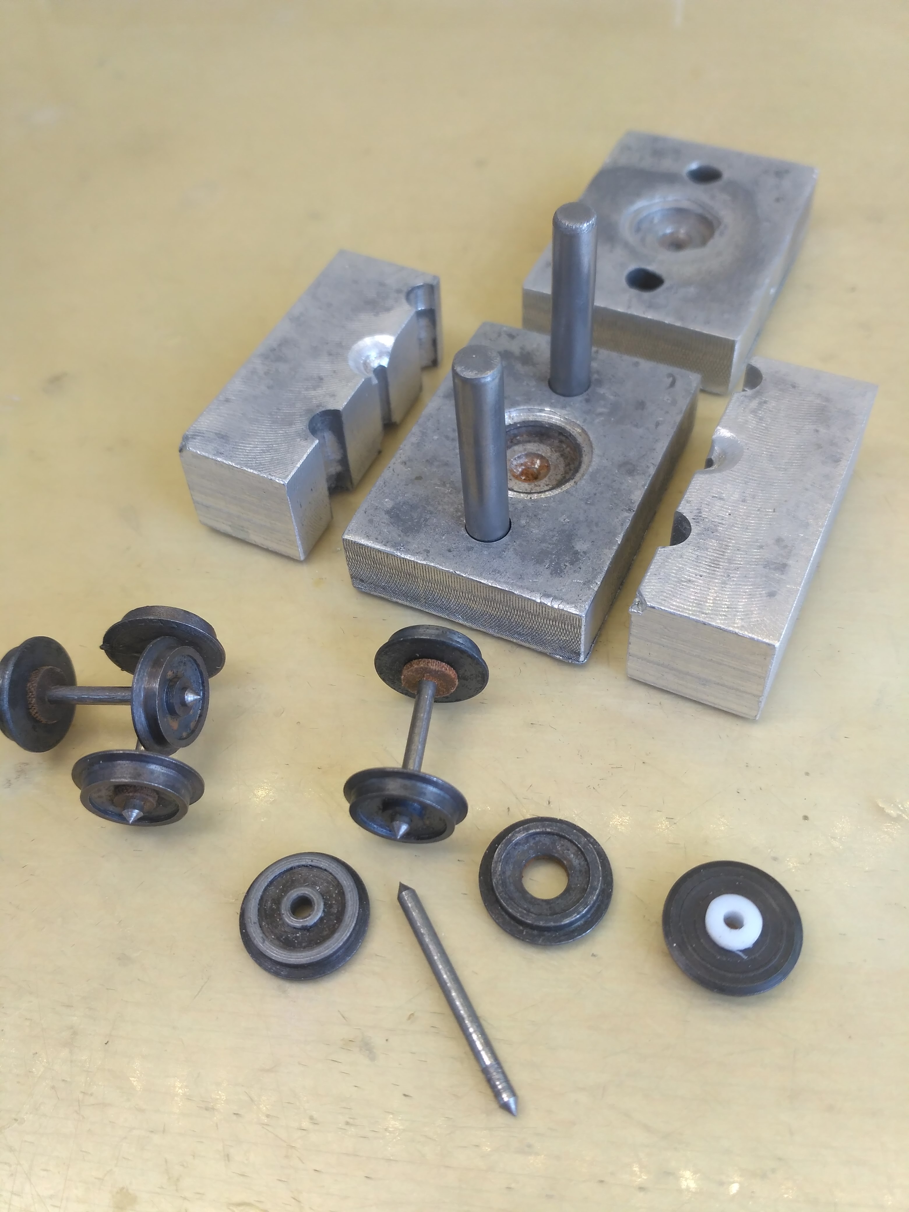

В то время , пусть и при небольшом количестве изготовленных вагонов , возникала другая проблема - колесные пары. Но этот вопрос был решен по своему. Под заказ были выточены на станке с ЧПУ составные части колпар и кондуктор для их формирования и освидетельствования. Оси- калиброванный стержень, колеса- воронения сталь, изолированные вставки- текстолит либо фторопласт. Недостатком было - неудовлетворительная по нынешним меркам чистота поверхности.

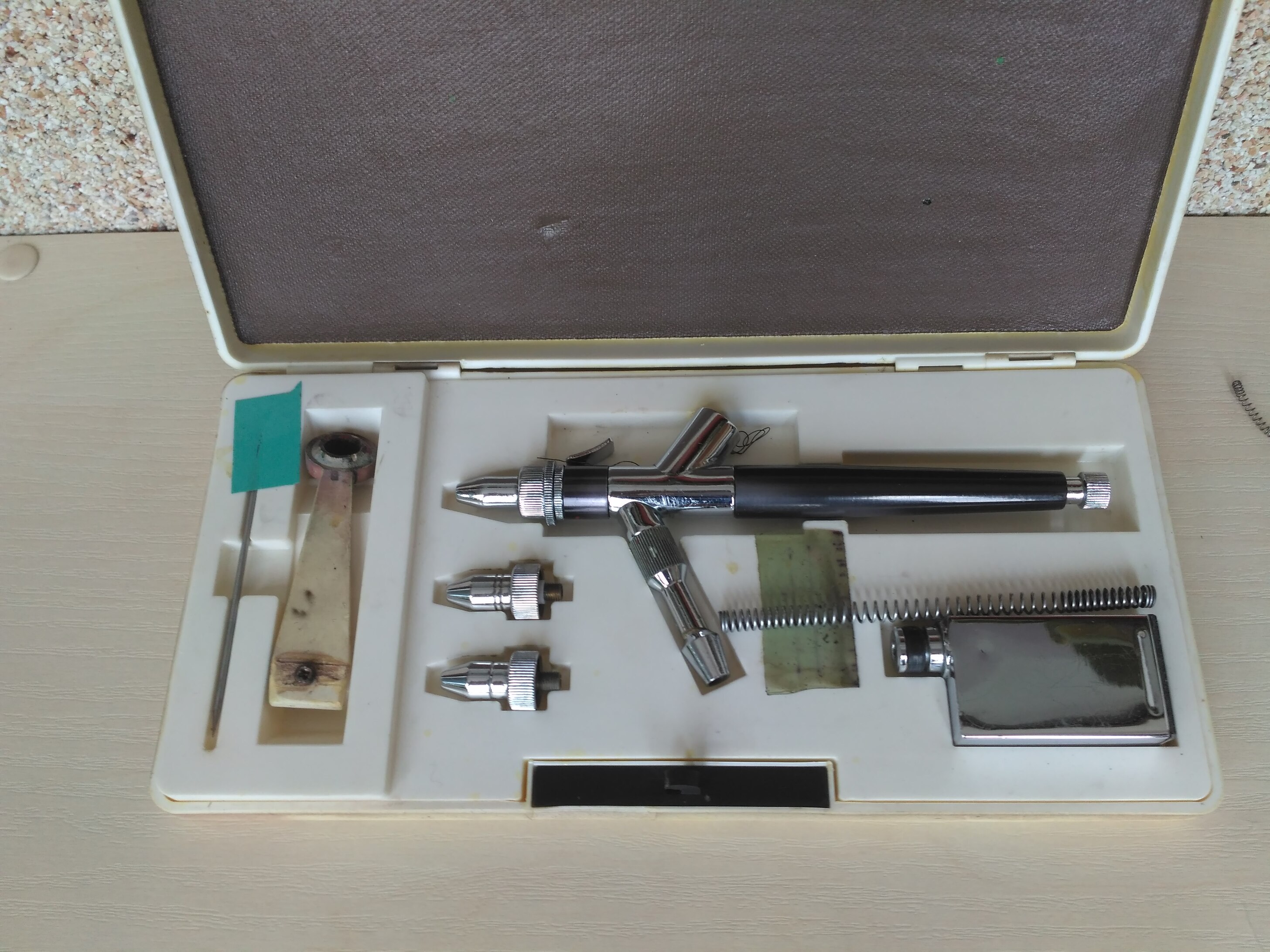

А с покраской всё просто. Альтернативы не было. Белорусский аэрограф за 27руб. с прямоточной подачей воздуха и компрессора от холодильника. Вот только отечественные нитрокраски тогда были получше (не считая фирменные модельные). Этим аэром я закончил пользоваться лишь пару лет назад.
- Повідомлень: 1767
- Имя: Andrey
- Мой типоразмер: H0, N
- Has thanked: 12 times
- Been thanked: 91 times
Re: Самоделки Хомы
можно сначала подумать что форма для отливки колес, но на самом деле это приспособление для насаживания колес на оси. чтобы без люфта и ровно.Артем Д писав:Форма для колесуважуха! круто
есть же у кого голова )

Re: Самоделки Хомы
Отличные приспособы

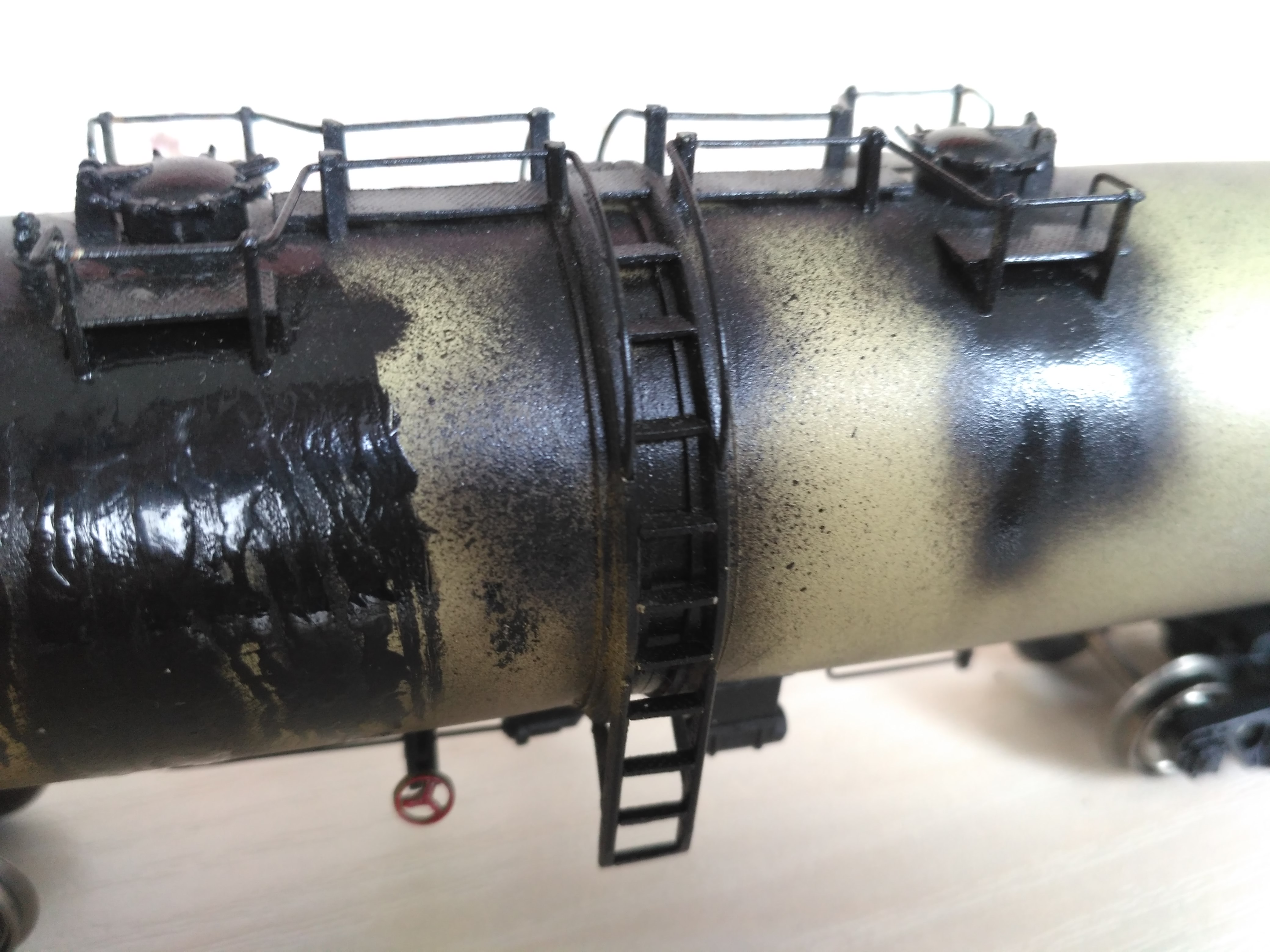

Re: Самоделки Хомы

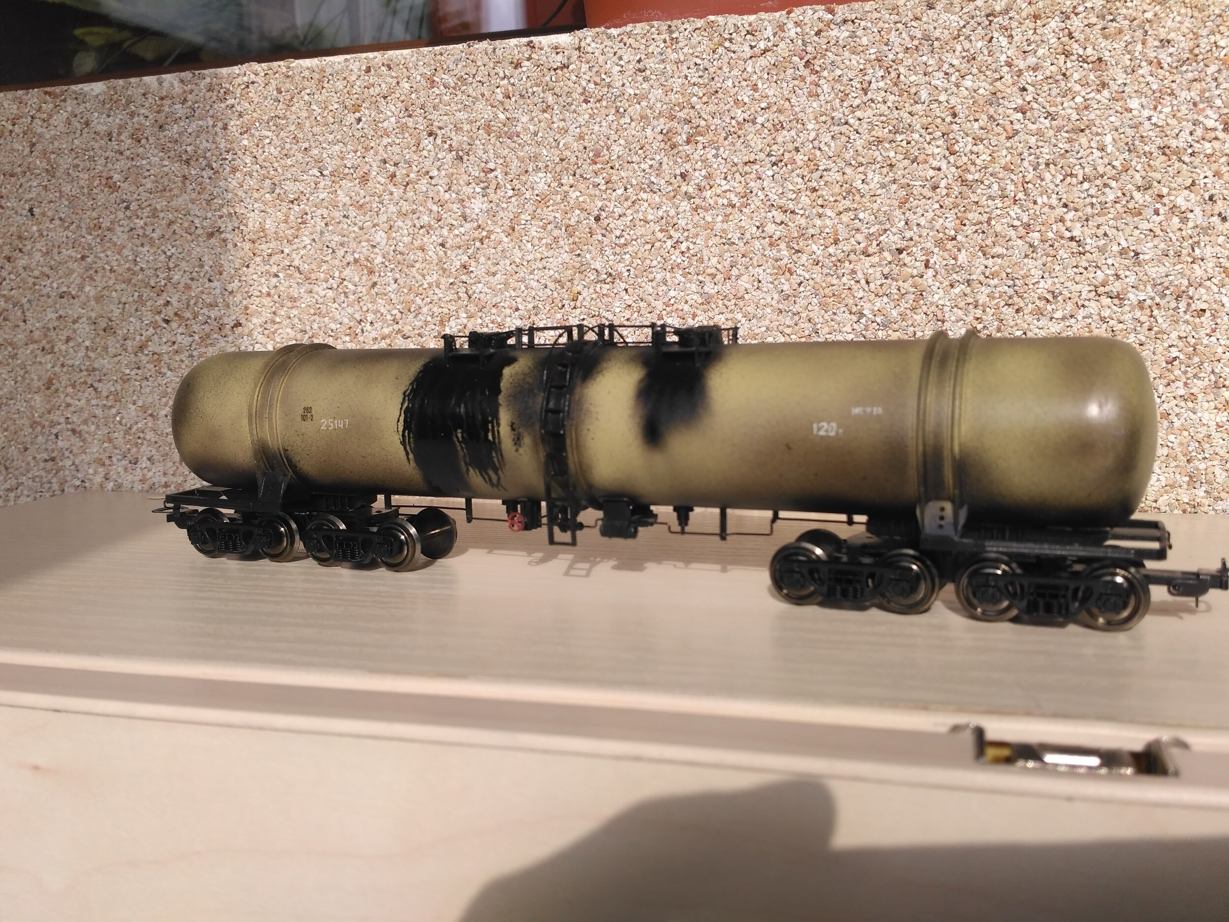

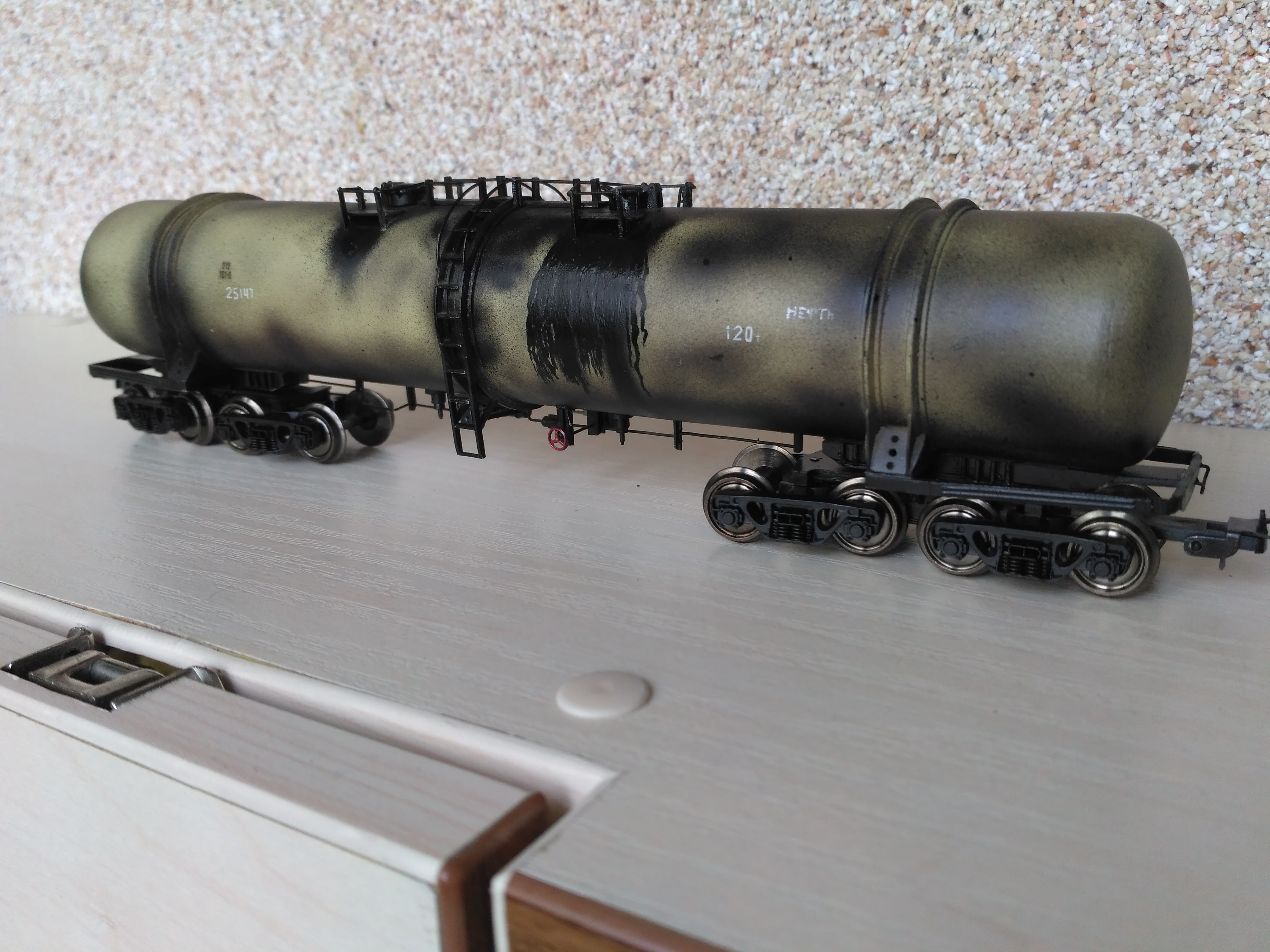

А дальше пошло и поехало. Делал то , что у нас бегало на дороге .
Ещё до ухода в армию (а ушел я в свои 18) я успел восьмиоску осилить. Уж больно она меня впечатляла. Котел из гнутого листа полистирола, торцы (днища) котла точёные на станке из набранной из листов полистирольной болванки.

Re: Самоделки Хомы

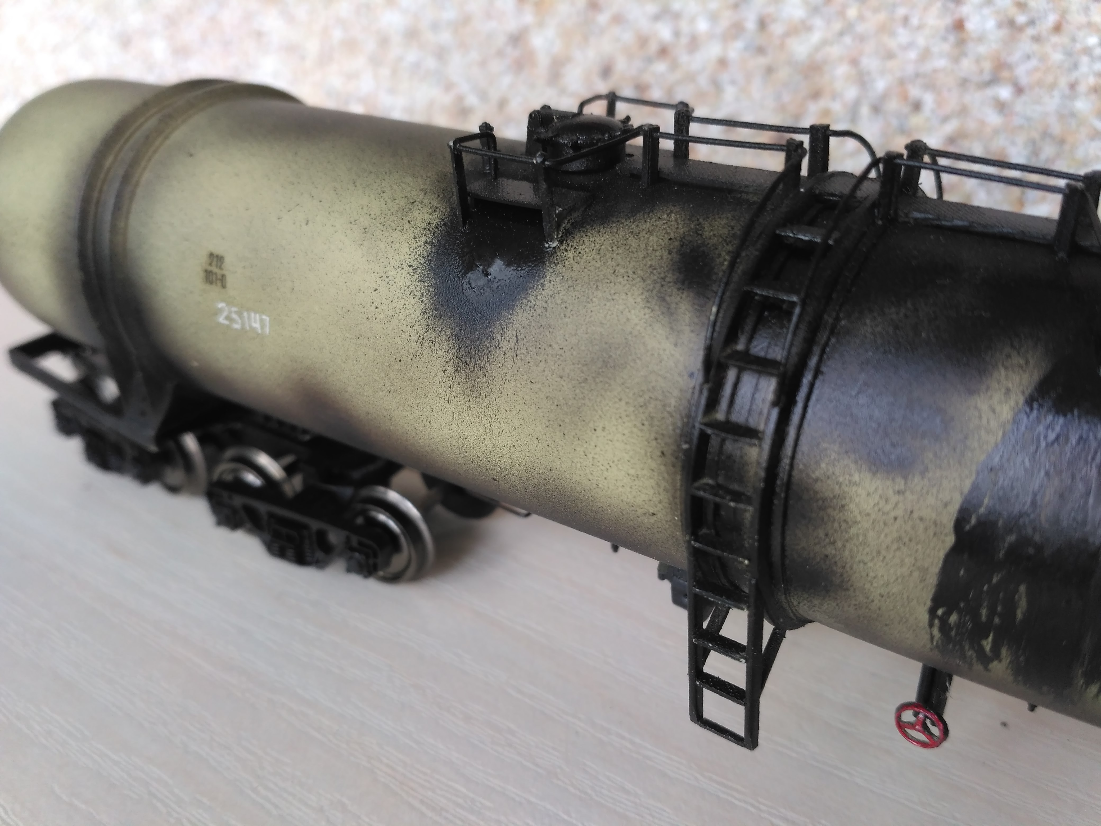

Цистерна впечатляет!
Есть, конечно, мелочи вроде отсутствия некоторых надписей, чуть-чуть перестарались с загрязнением на одном боку (сильно толстые слои краски). Но все эти замечания были бы справедливы, если бы она сделана вчера была. А как на те времена, возраст моделиста - это отвал попы
, как говорит Денис ака Stinky. Самому нравятся такие прототипы, являюсь счастливым владельцем подобного замечательного вагона, сделанного руками друга.
