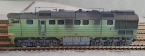

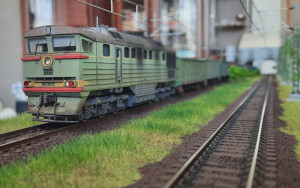

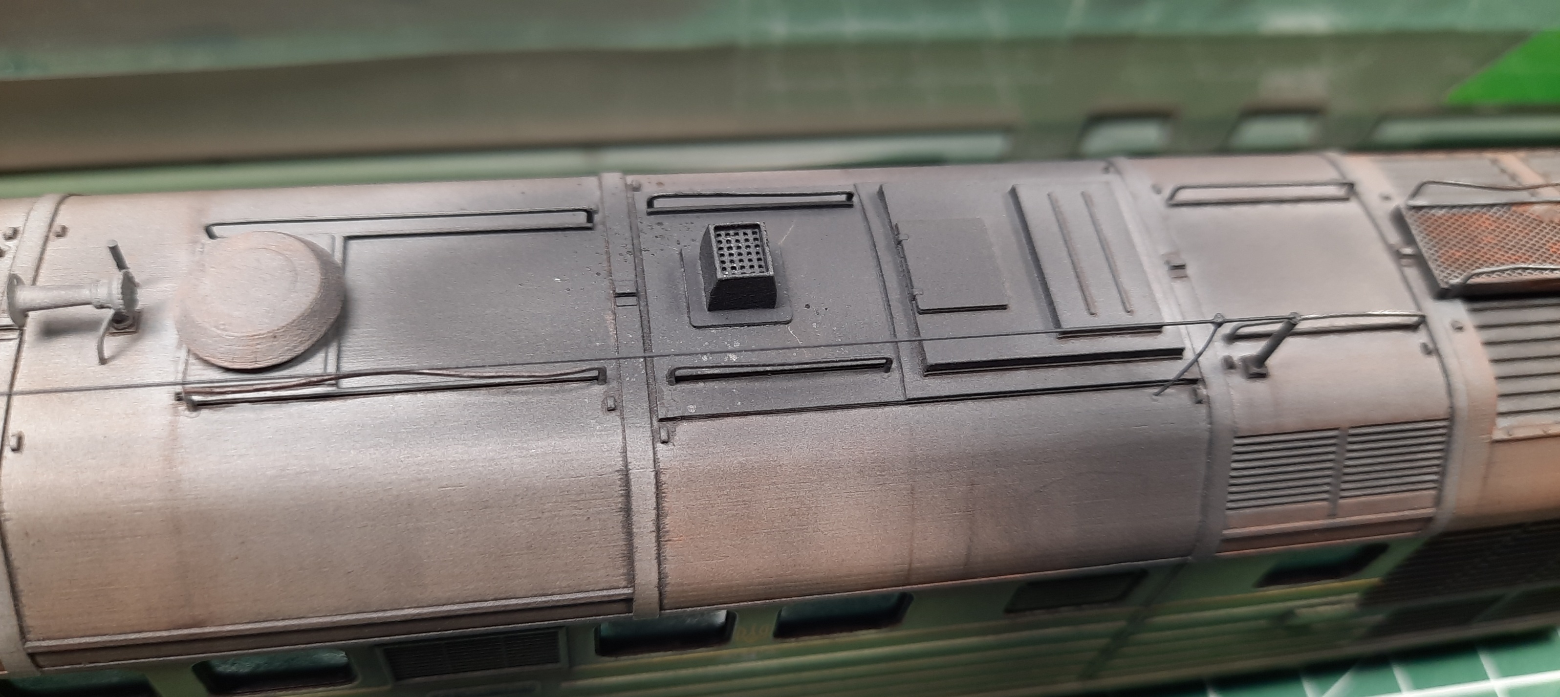

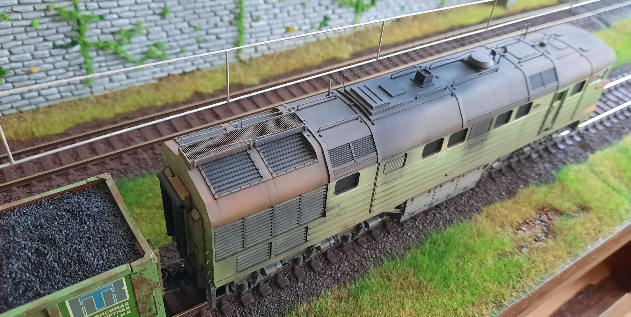

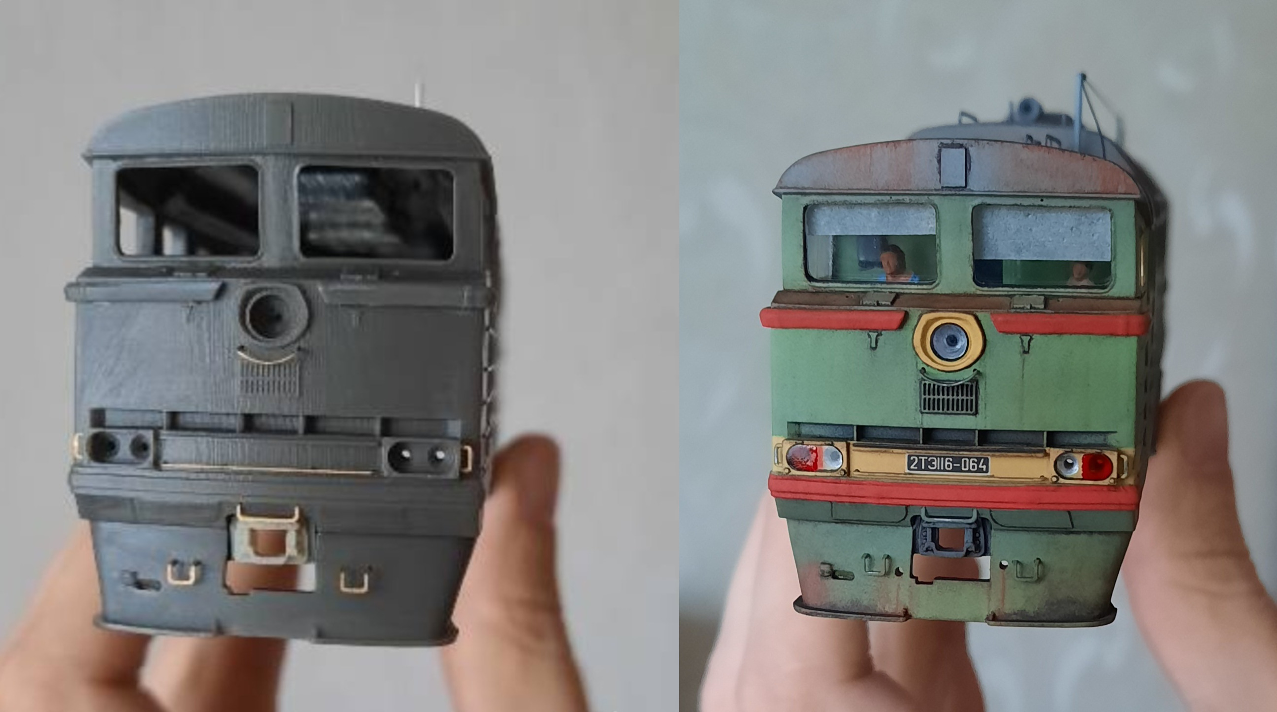

Простой наглядный пример, как исходная отливка меняется при покраске и везеринге.
- Has thanked: 532 times
- Been thanked: 552 times
...это волшебство и происходит в руках Мастера!Leonid Popov писав: ↑01 січня 2023, 17:01Простой наглядный пример, как исходная отливка меняется при покраске и везеринге.
Именно о таком случае есть замечательная поговорка - Дело мастера боится!
Шикарная 116-я кабина.

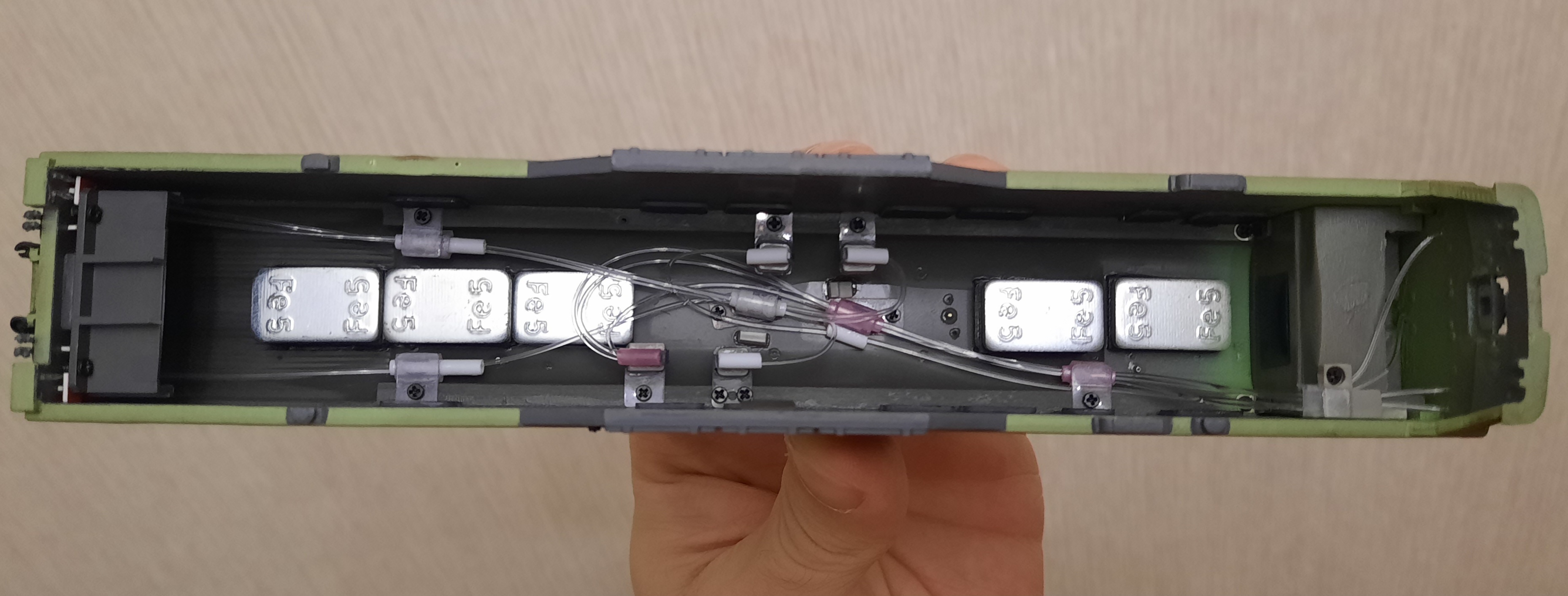

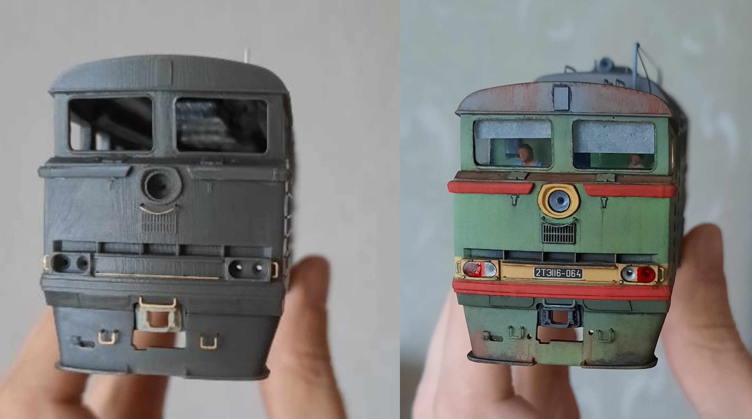

Олдскульную схему освещения роковской Люськи я не трогал. Сделал освещение по тому же принципу, используя гибкие световоды, идущие от светодиодов на плате.
- Timon
- Повідомлень: 974
- Имя: Артем
- Звідки: Краматорськ
- Мой типоразмер: Z, N, HO
- Has thanked: 288 times
- Been thanked: 1070 times
А из чего сделаны световоды или это уже просто готовое решение?
Они так сильно гнутся.......не видел раньше такого!
- Leonid Popov
- Повідомлень: 1053
- Имя: Leonid
- Звідки: Одеса
- Has thanked: 990 times
- Been thanked: 1791 times
Это оптоволокно торцевого свечения 0.75 мм с сайта "svetlini". Пару лет назад брал.

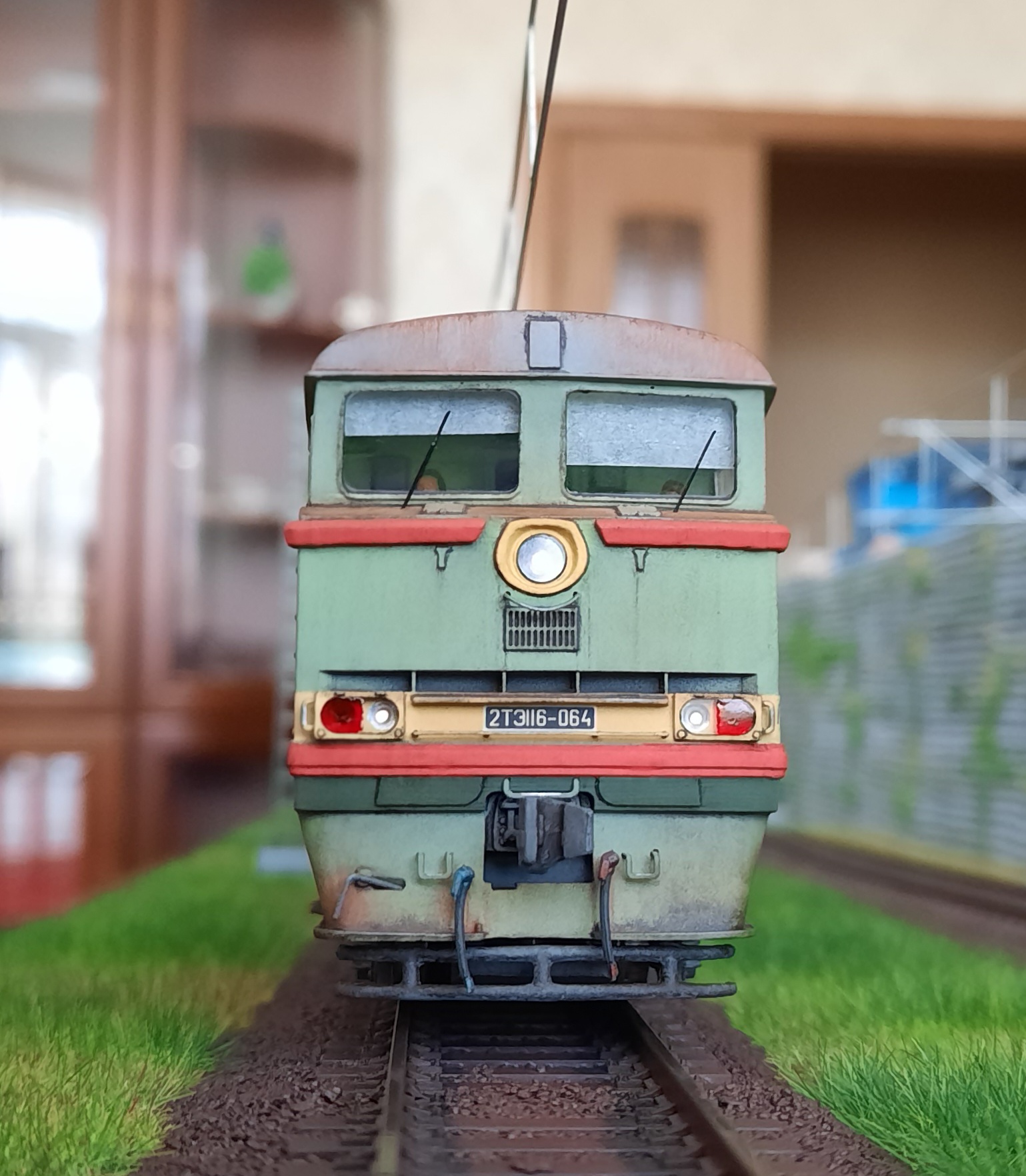

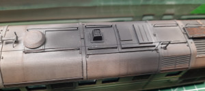

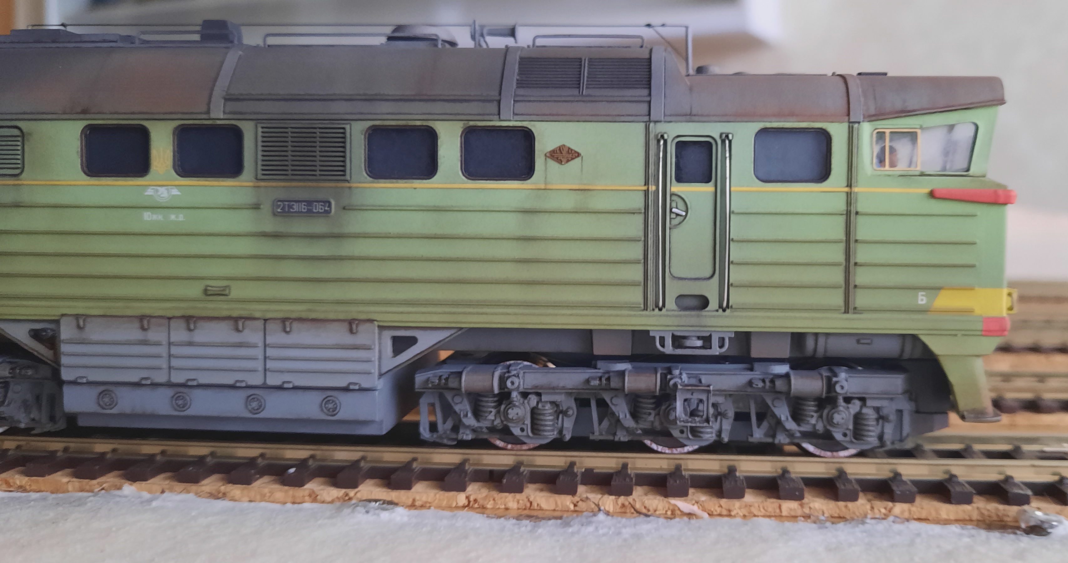

Немного поработал с выхлопной системой. Когда-то давно купил баночку "Fresh Engine Oil" от Mig. Это фактически смывка, но с лёгким глянцем. Макал маленькой круглой кистью, распылял с маленького расстояния о зубочистку, чтобы были хаотичные пятна в районе трубы.
- Leonid Popov
- Повідомлень: 1053
- Имя: Leonid
- Звідки: Одеса

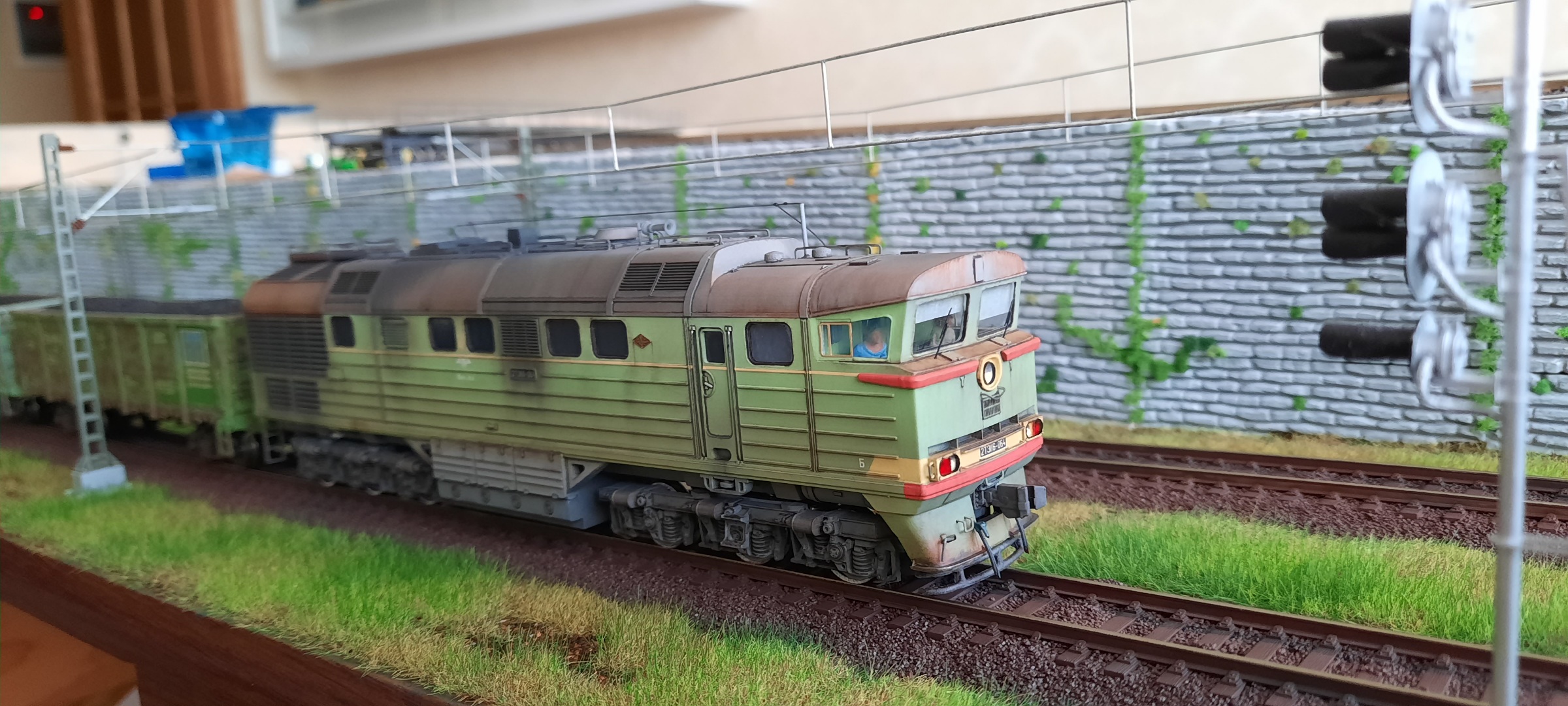

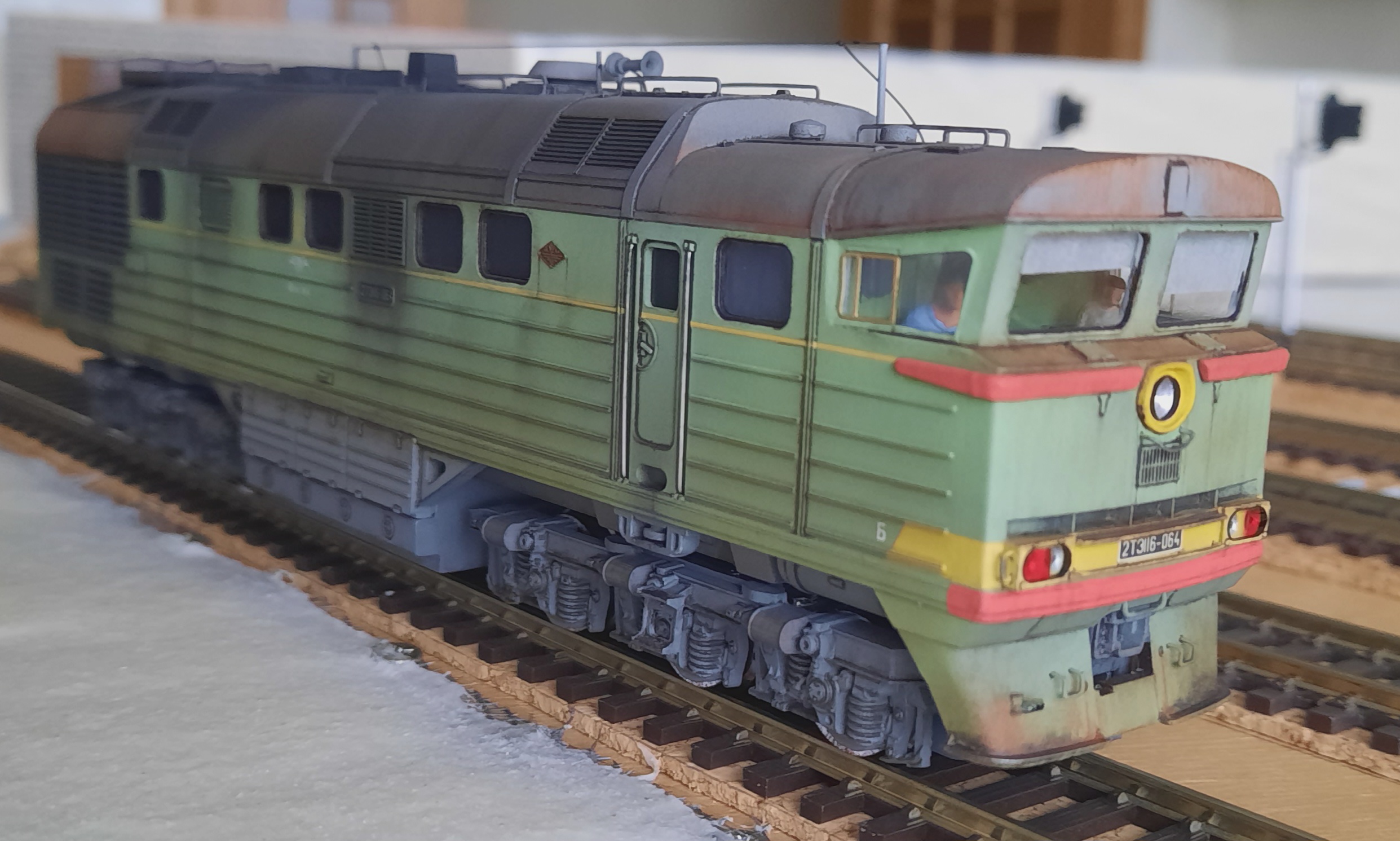

В принципе, практически готов: осталось "навесить" накладные детали и дождаться от Игоря Burbon-а звуковой декодер))
- Повідомлень: 6420
- Has thanked: 1656 times
- Been thanked: 3652 times
Великолепная кропотливая работа!Внимание к деталям.

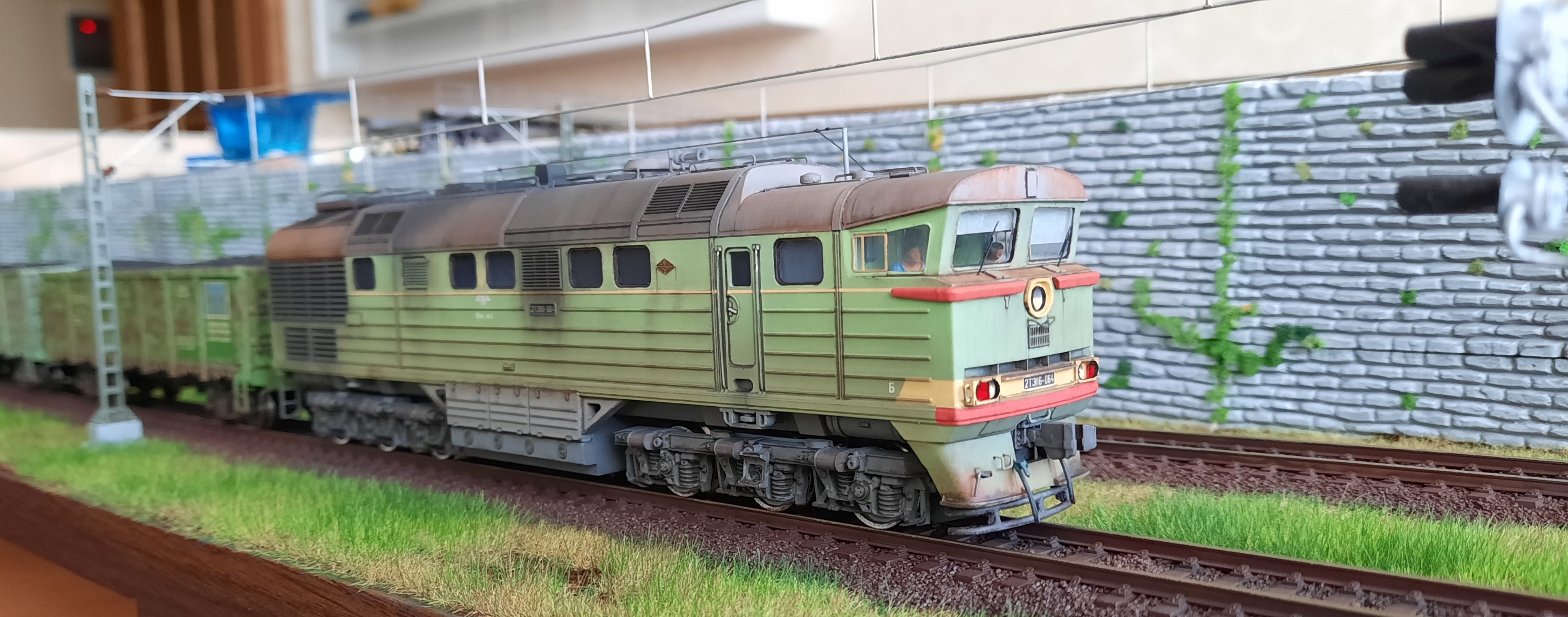

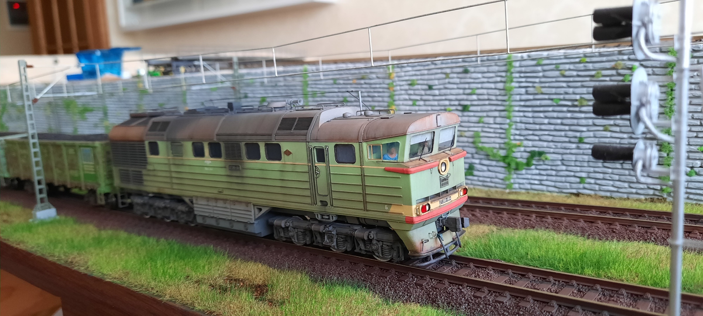

На словах довольно просто звучит - модель окрашена и завезерена
, а на самом то деле, это настоящее Произведение Искусства, выдающееся и уникальное
Молодец Лёня!

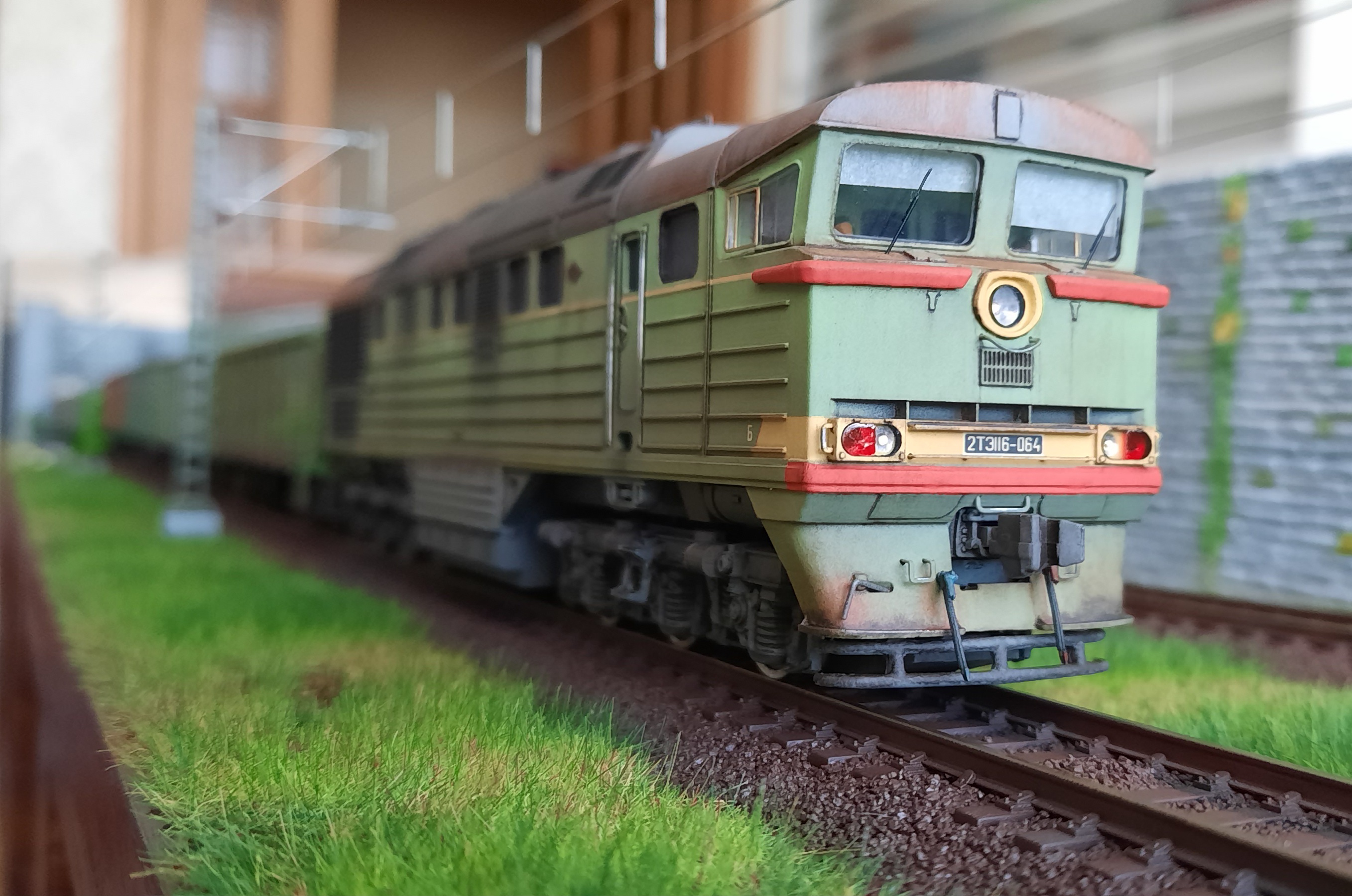

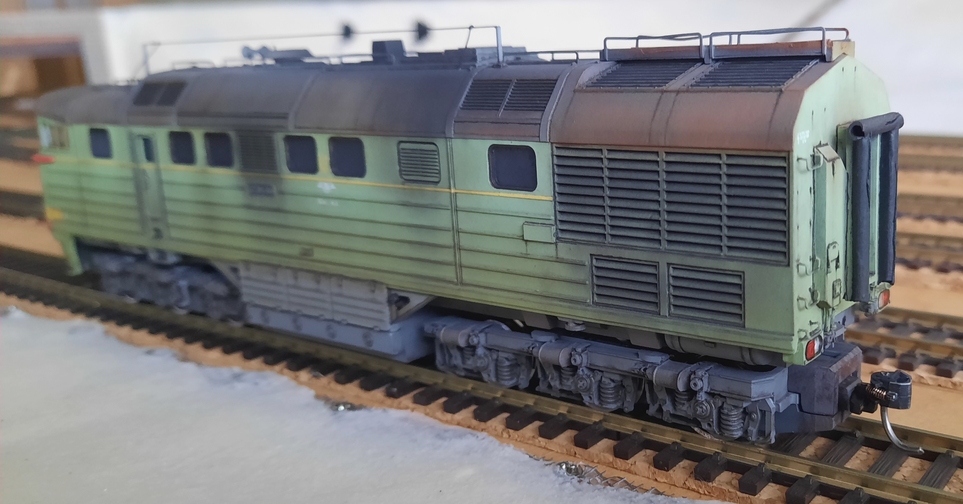

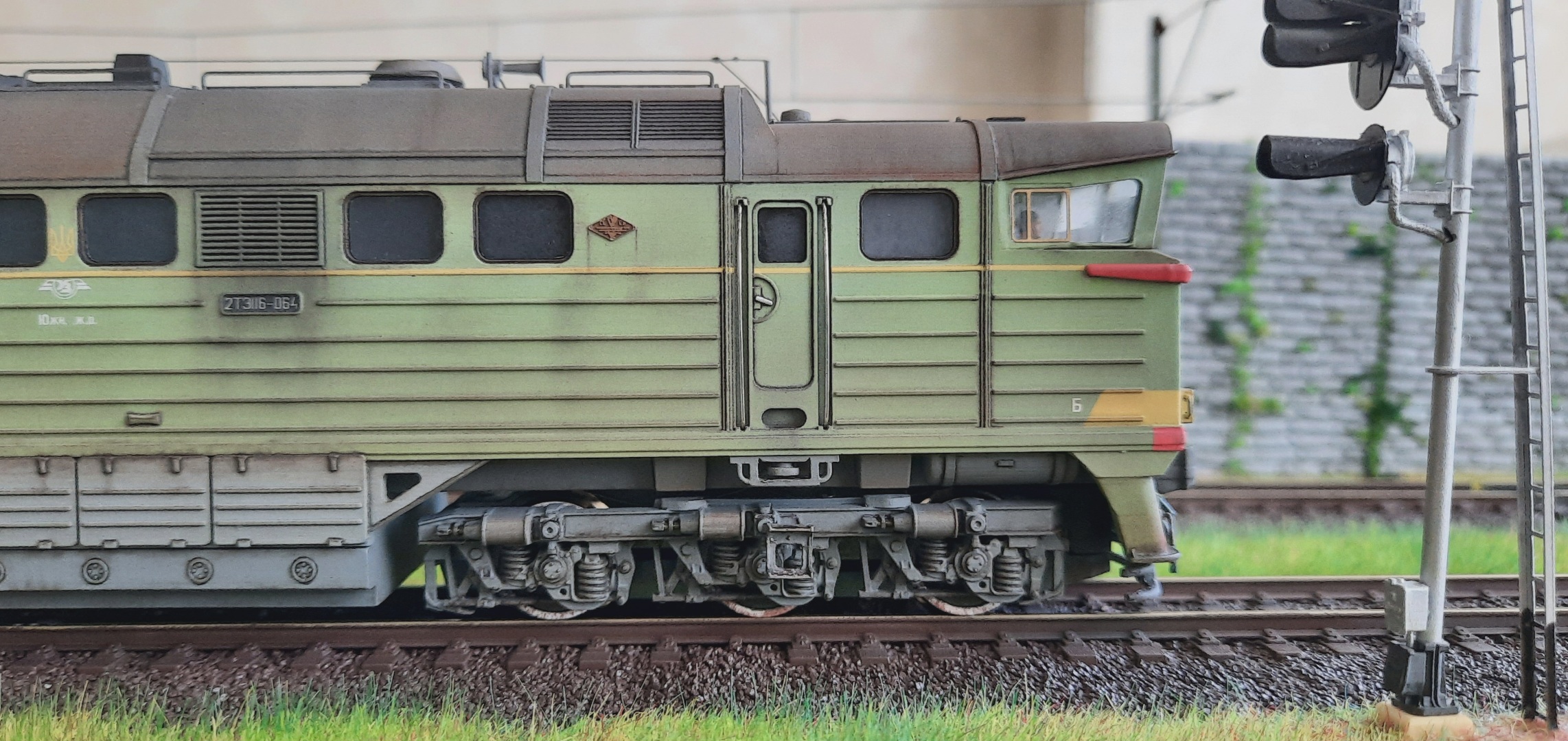

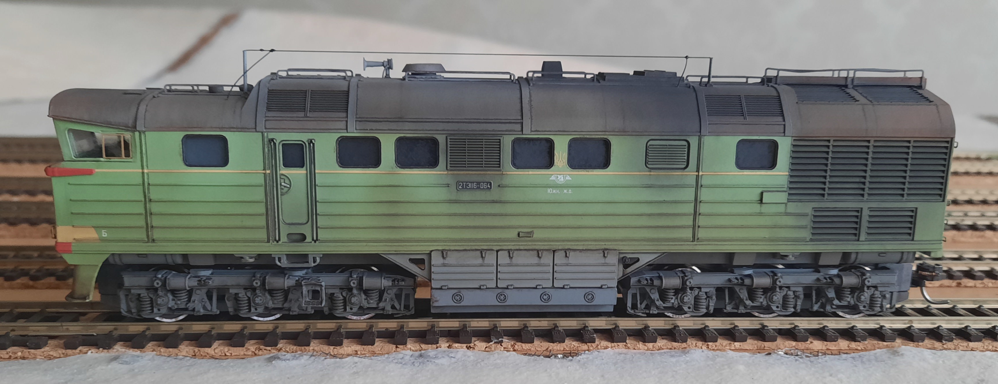

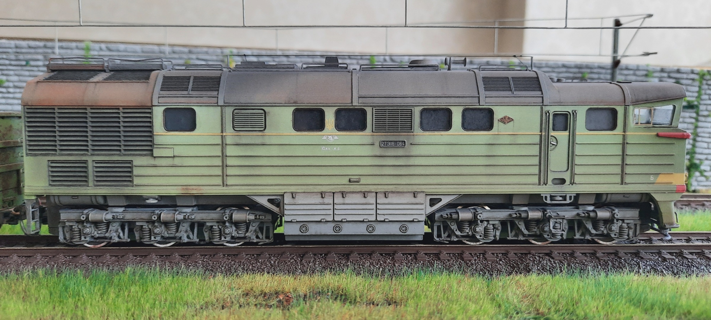

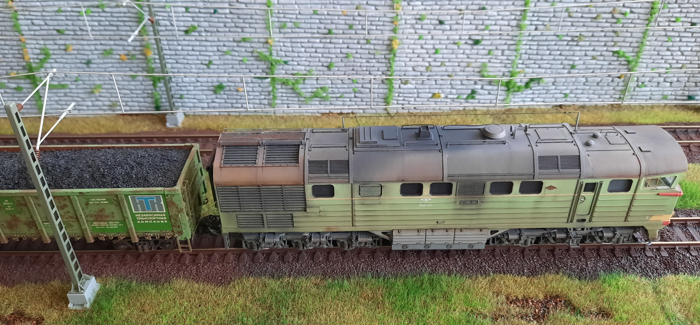

Модель я робив трішки фантазійно: інформація з інтернету закінчується тільки роком побудування і припискою - Зміївська ТЕС - де він працював. Ані року списання (може він ще живий доречі), ані хоч якихось фото... Тому була повна свобода вибору відтінків кольорів та степені везерингу.

Красивый проход! Особенно по обустроенной части макета.
Снимая и просматривая свои видео такого плана, всегда ловил себя на мысли, что к следующей съёмке надо бы и макет чуток подтянуть.
Мысли старался реализовывать и надо сказать, что народ , судя по комментариям, это тоже замечал.
Леонид, Вы поняли к чему веду?..

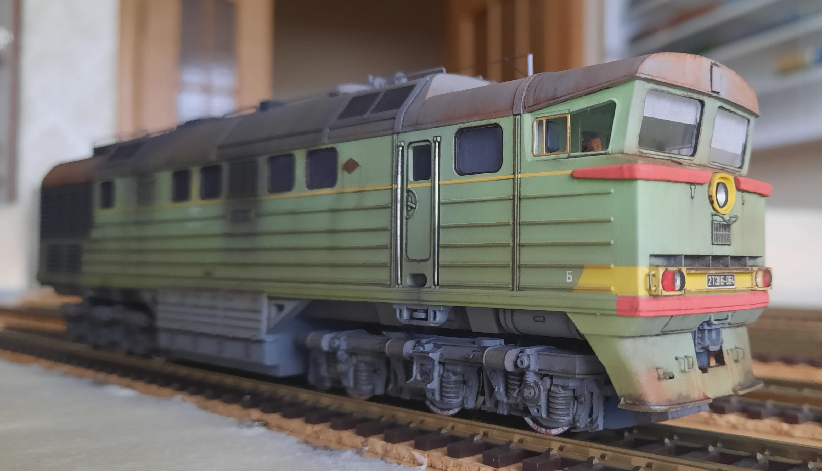

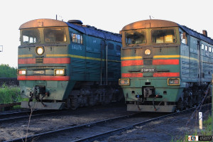

Залишається ще додати, що в процесі випуску лобова частина кабін теж змінювалась (так само, як і у 2ТЕ10М), стаючі дедалі більш "спрощеною". В якості приклада - фото двох 2ТЕ10М різних років випуску:Leonid Popov писав: ↑19 січня 2023, 12:55Доречі, багато людей плутають серії 2ТЕ116 і 2ТЕ10. Деякі модифікації "десяток" (В, М, У, Ут) мають такі ж самі кабіни, як і 116-й. Це пов'язано з тим, що у 1974 році на Луганському заводі прийняли рішення ставити однакові кабіни на серії 2ТЕ10 і 2ТЕ116 для оптимізації виробництва. Саме в цей час тепловози 2ТЕ116 почали мати такі ж самі кабіни, як і новий на той час 2ТЕ10В.

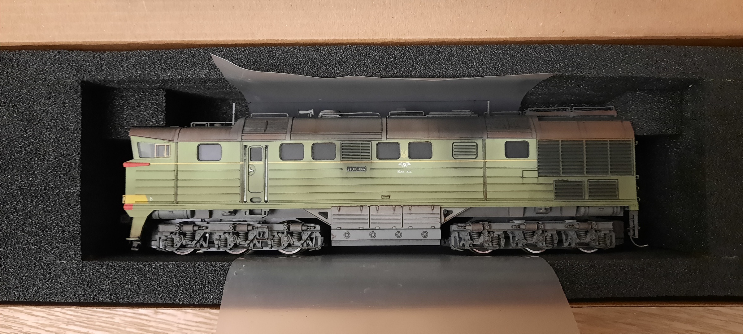

Зробив упаковку, щоб можна було при бажанні нормально транспортувати...
