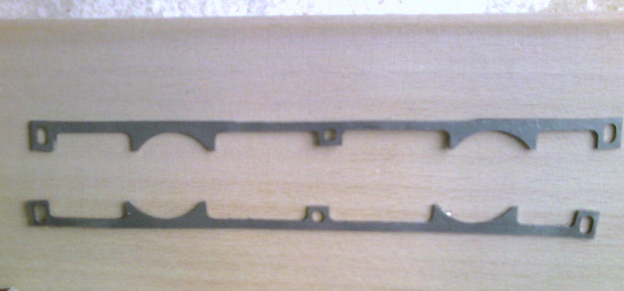

Модельки не новы. Их детали (чертил самостоятельно)напечатаны из ABS методом наплавления, с последующей слесарной обработкой. Покрашены акриловой краской 'Хо-Ма' с помощью кистей. Оси изготовлены из стального прута, колеса и червяки выточены на станке, шестерни - от электробритв.
Электромоторы простейшие, типа FF-130SH. Несущие планки вырезаны из металла на фрезерном станке.
Пантографы ВЛ40у - статические, спаяны из проволоки. Пантографы ВЛ80к - подвижные, но без рычагов синхронизации тяг и без пружинок, спаяны из проволоки и трубок.

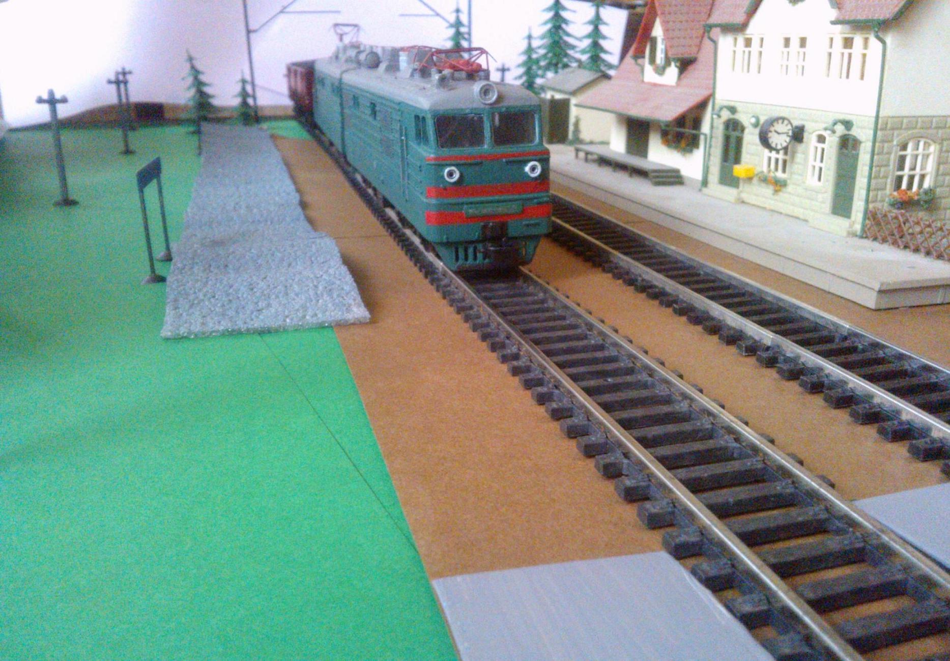

На этой неделе мне выпала возможность посетить прекрасный город Киев, всего на один день. Тем не менее, я успел ненадолго попасть на замечательный макет ЮрСаныча, и прокатить там свою модельку (МПМ) электровоза ВЛ80к. Обкатка модели выявила существенные недостатки в конструкции её ходовой части.
Модель останавливается при малейшей потере контакта между колёсами и рельсами в каждой секции. Это вызвано отсутствием электрической связи между секциями (кроме как через рельсовые цепи). И ещё, мой электровоз так и не смог заехать на подъём, всего с пятью вагонами :( , причиной чему является малый вес секций (около 200 гр. каждая).
Несмотря на эти проблемы, удалось отснять несколько "видосиков" на равнинной местности :) , и конечно - фото. Видеоматериалы размещу по мере наличия возможности (на сайте "STC" я уже не публикуюсь).
Выражаю благодарность ЮрСанычу, за любезно предоставленную возможность пользования макетом и вагонами.

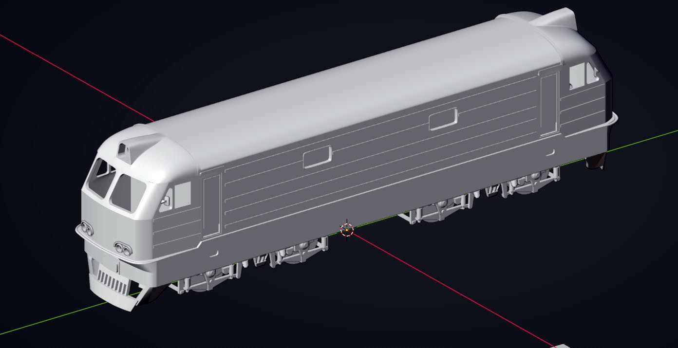

Появляются программы 3D-моделирования с ИИ, создающие модель по изображениям и фото.

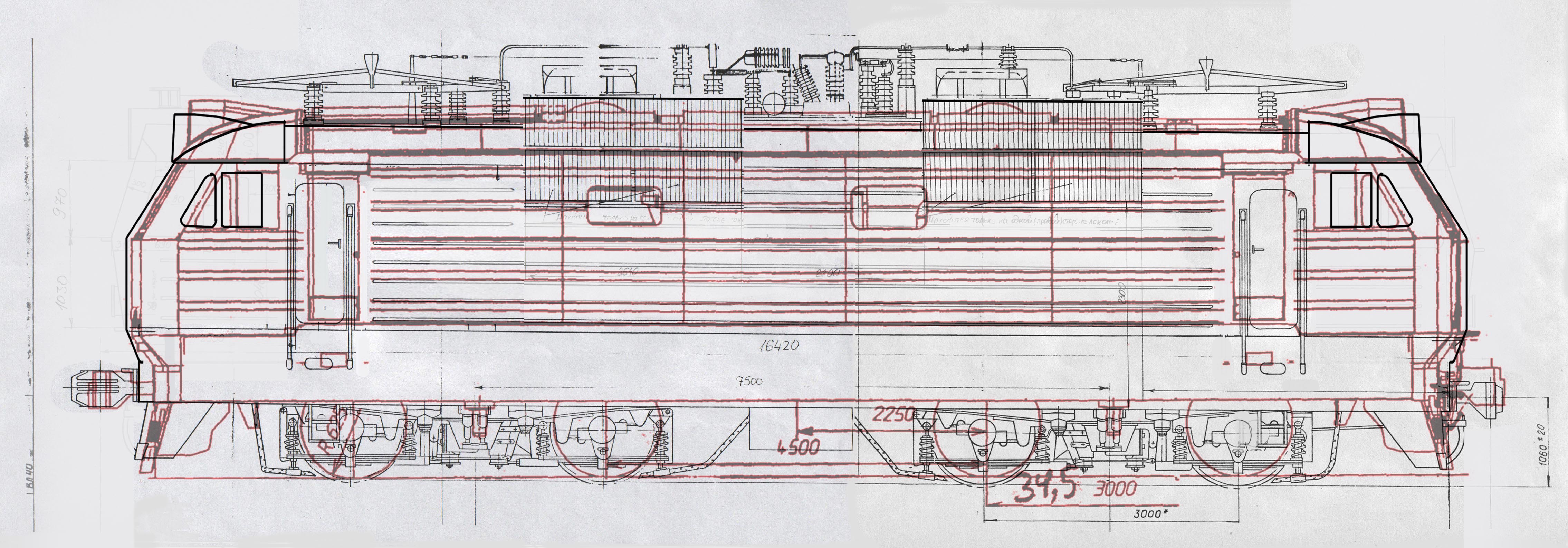

Повідомлень: 417
Has thanked: 938 times
Been thanked: 1325 times
Re: Инсталляция и модельки.
Повідомлення Aem »
Poezdnik писав:
15 лютого 2026, 14:25
Вiтаю!
"Aem", было бы интересно посмотреть на ваш вариант модели ВЛ40у.
Aem писав:
08 лютого 2026, 22:59
Простіше вже взяти креслення ВЛ80т і відштовхуючись від них, по фотографіям зробити нове приблизне креслення ВЛ40у
А у мене вже є частково готове креслення сбоку ВЛ40у. Дякуючи ЗЭРЗ та Serik, які поділились нормальними кресленнями, то маю змогу порівняти наскільки я помилився. Червоне - як треба, чорне моє. Я вгадав більш-менш тільки зовнішній контур кабіни. І там є моменти котрі не видно на фото, якщо робити самому. Типу кабіна трохи звужується уперед та маска трохи заокруглена.
Я пробував якось ШІ 3д по фото і з автомобілем воно погано впоралось
