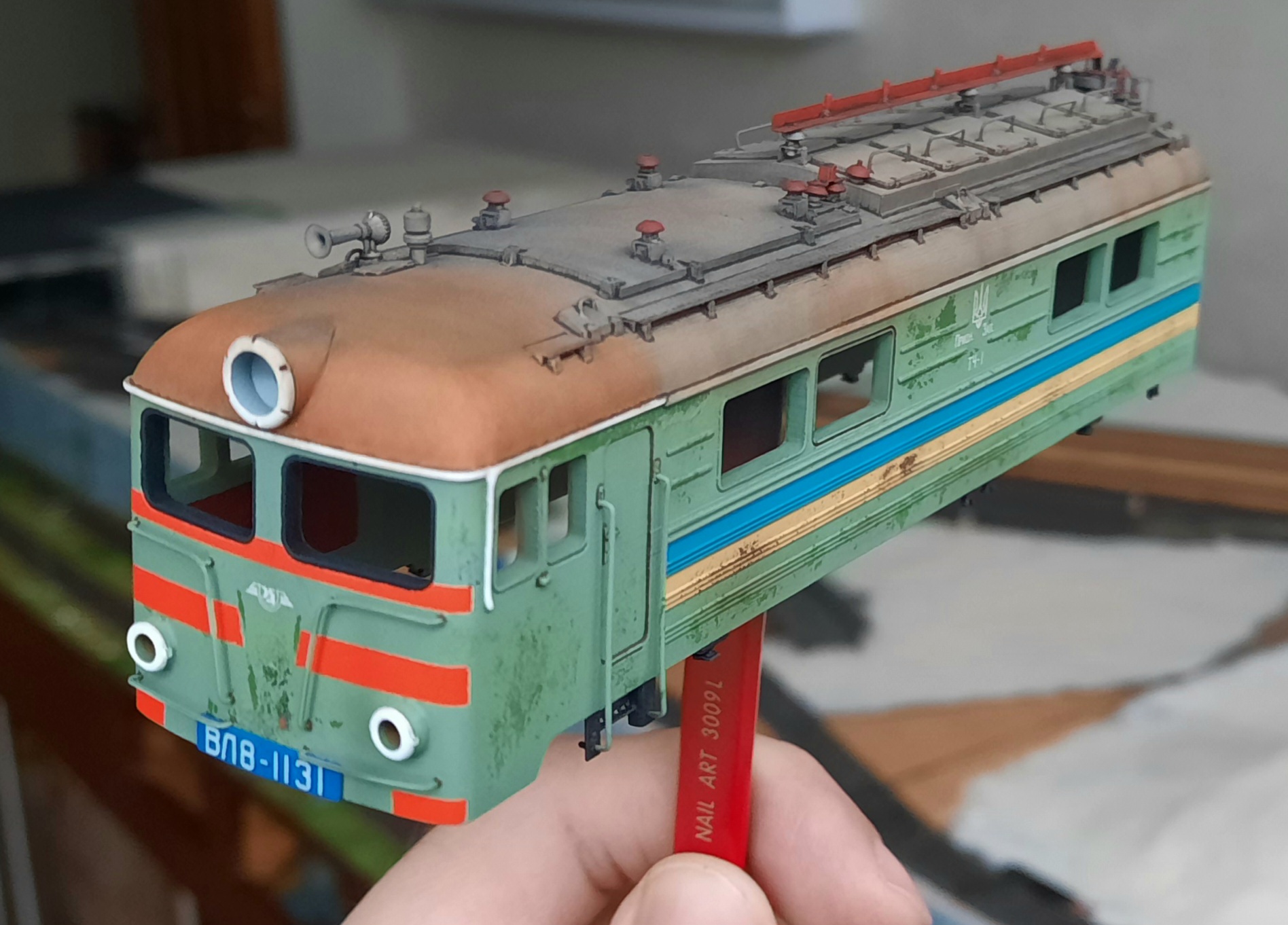

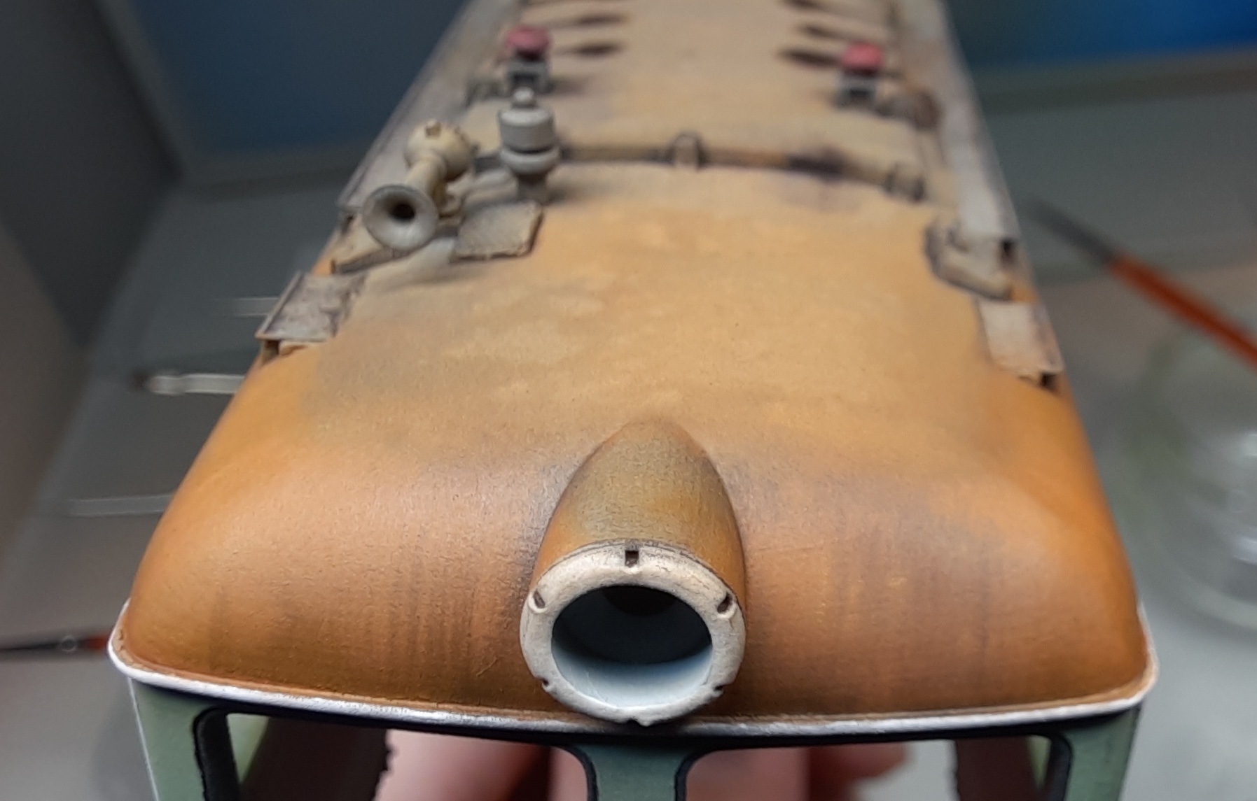

Более глубокая тонировка крыши маслом разных оттенков. Ещё в процессе. Прикреплю фото прототипа, который вдохновляет на везеринг.
Повідомлень: 982
Leonid Popov писав:
22 грудня 2023, 16:25
Аж приподнявся трохи.....ну дуже гарний виходить....
Білий вертикальний молдінг я б трохи загадив, як на прототипі

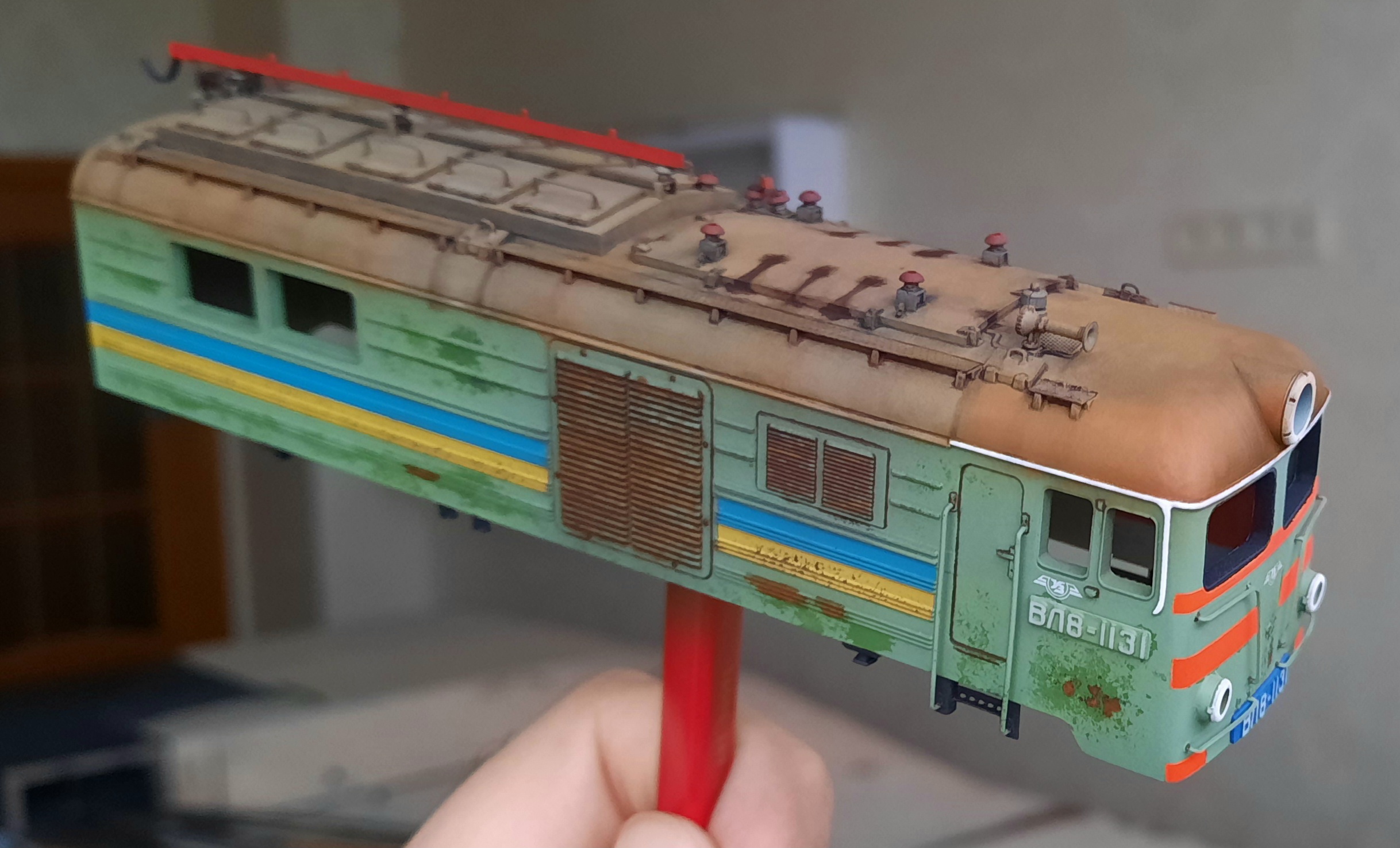

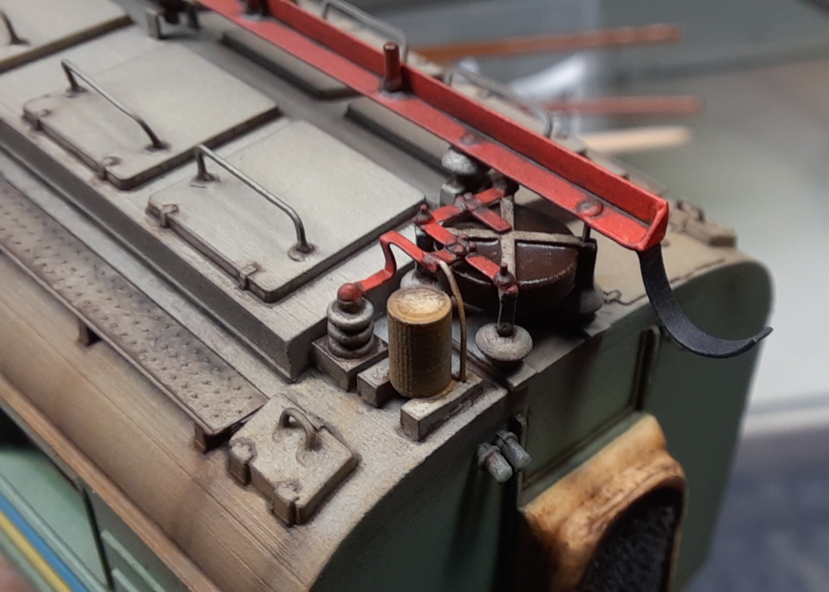

Деталізація фінального виду даху.

З дахом нарешті все. Попив він з мене немало...
Has thanked: 373 times
очень,очень и очень :shock:

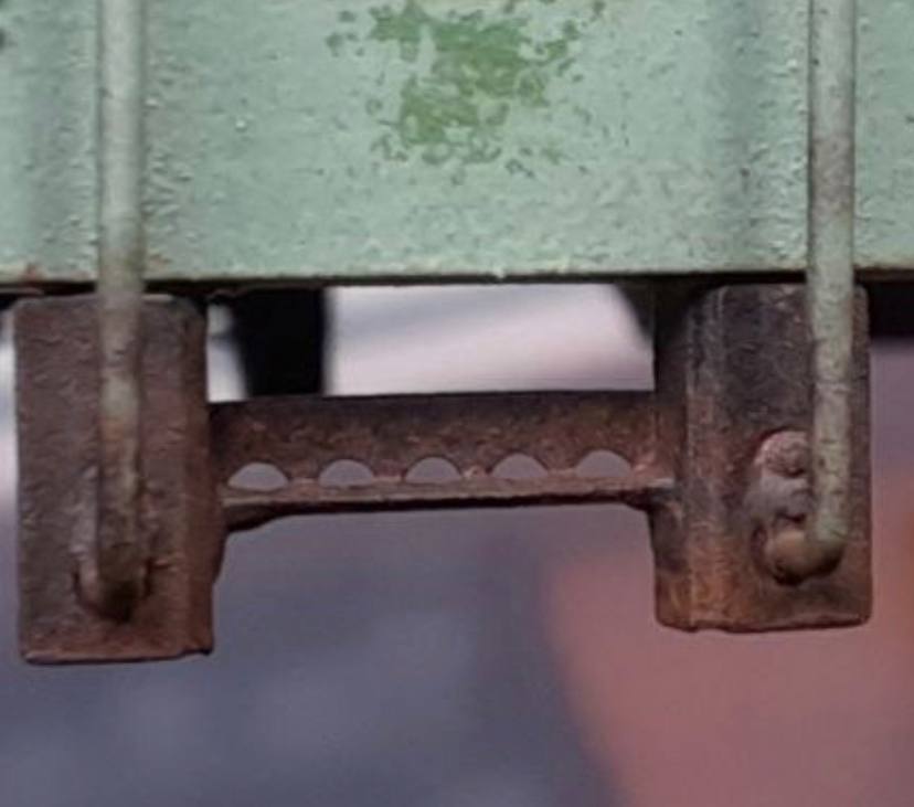

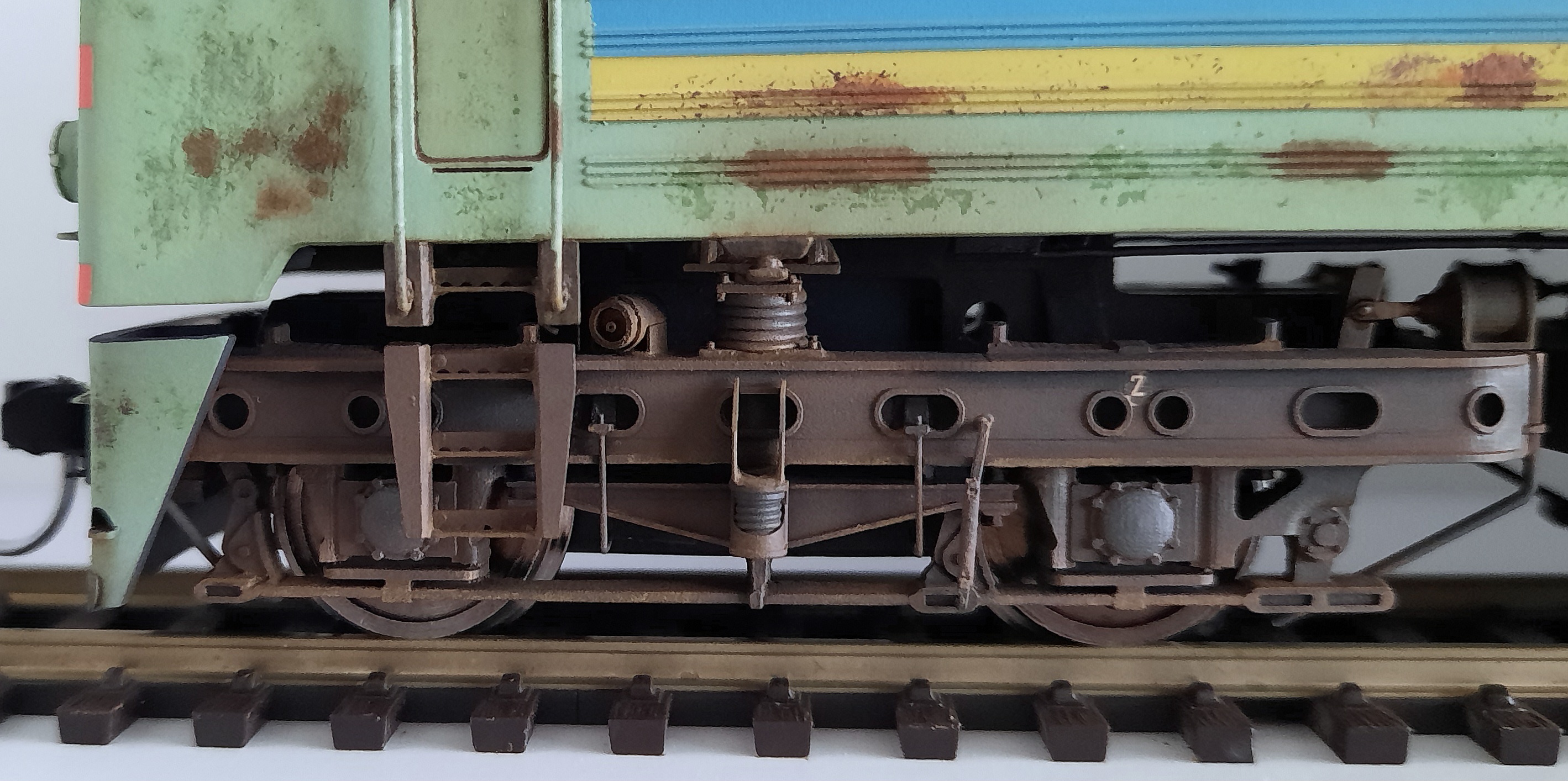

При денному освітленні та іржа в макро на сходинках та кузові:

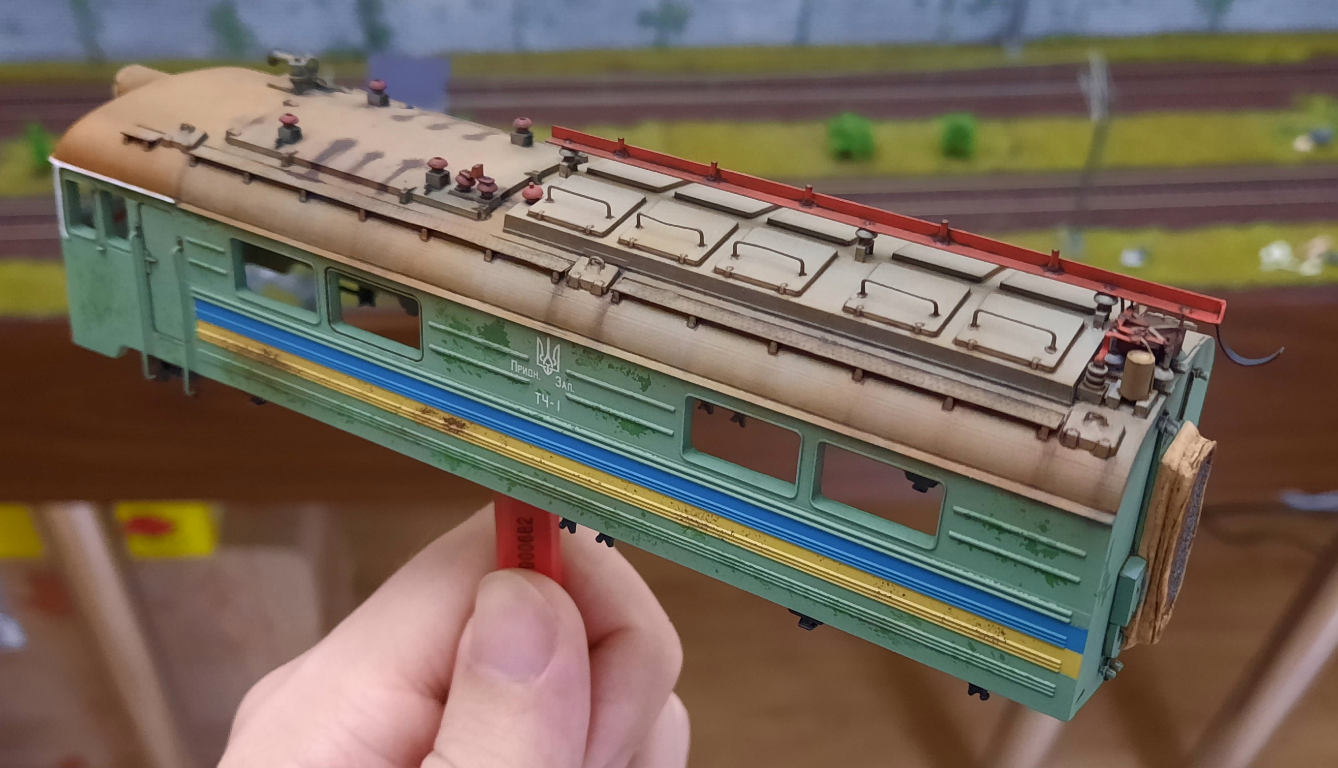

Поки що попрацював з драбинками та деякими елементами. Всі візки ще попереду.

Блин,как из металла сварено.Атпад. :shock:

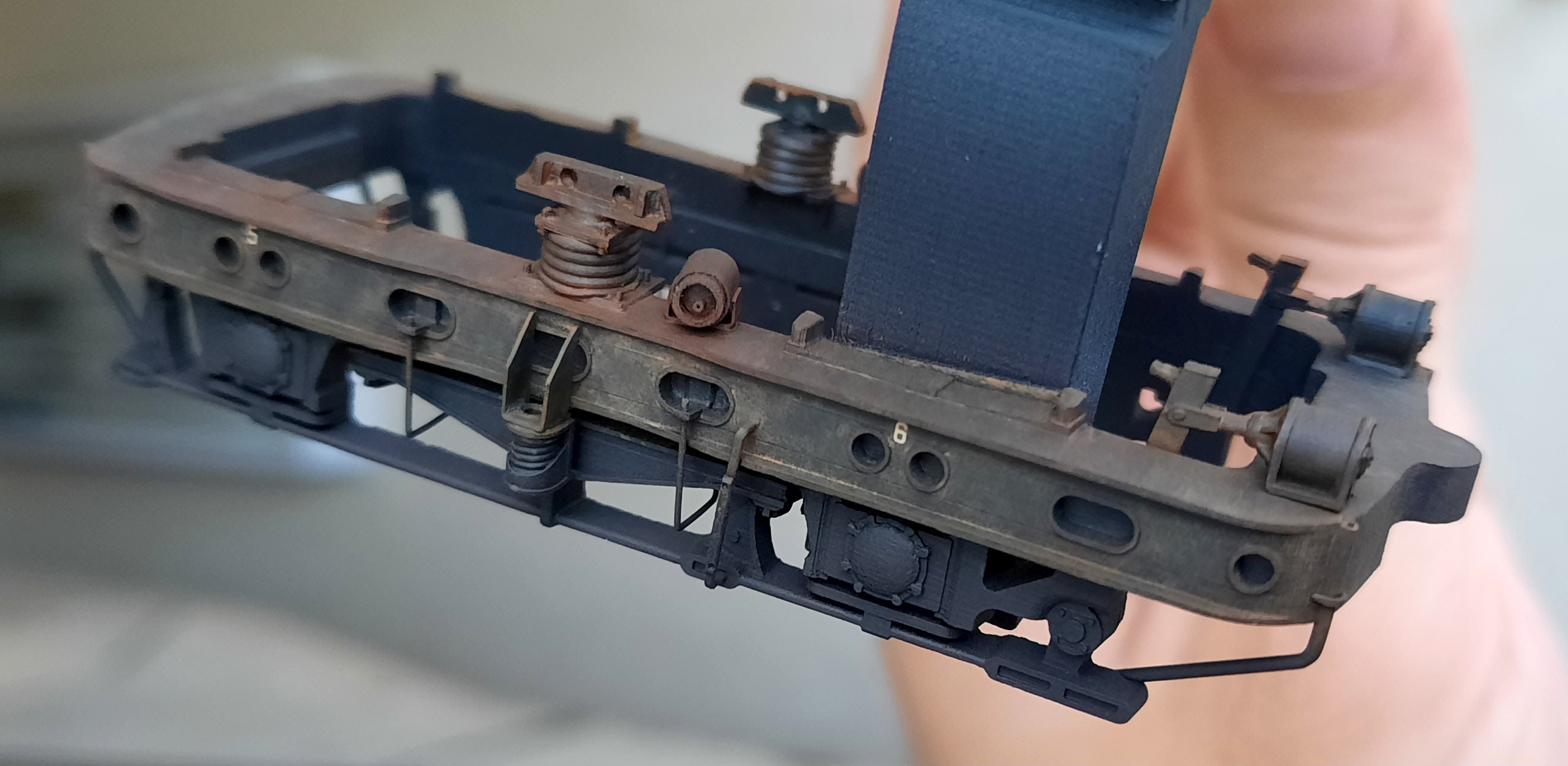

Been thanked: 1696 times

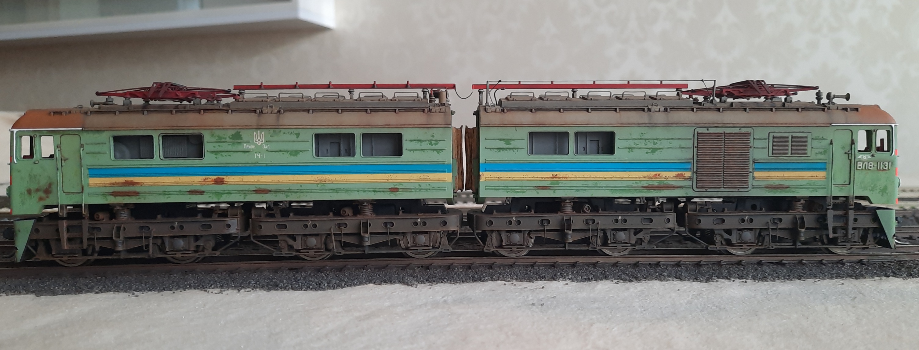

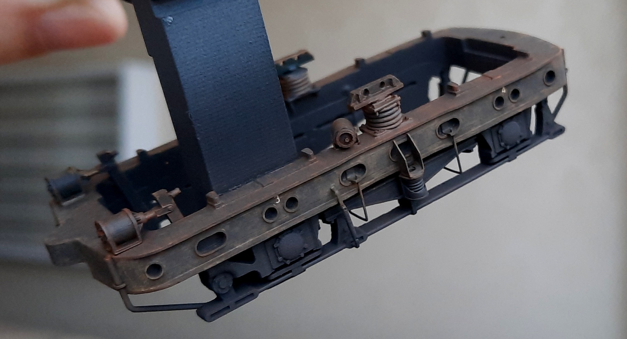

Рами візків вже мають вигляд більш-менш, лишилось все інше, що під ними: букси, тяги балки усілякі...
Востаннє редагувалось 31 грудня 2023, 20:05 користувачем Leonid Popov, всього редагувалось 1 раз.

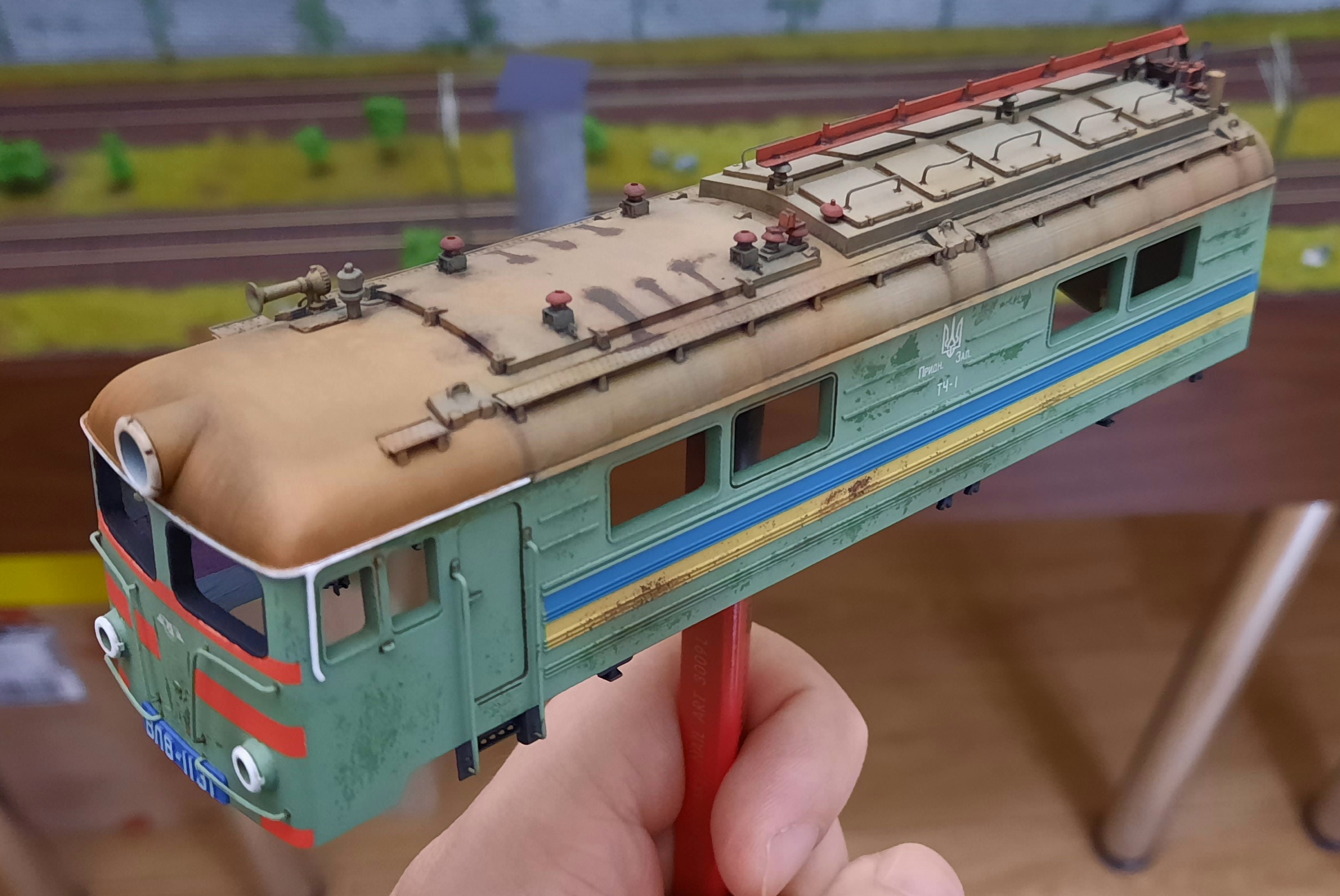

Наскільки ж різний вид під лампою та при денному сонячному освітленні... Ось у такому вигляді переважає метал та трішки іржі, а не навпаки. Це те, що мені треба зараз.

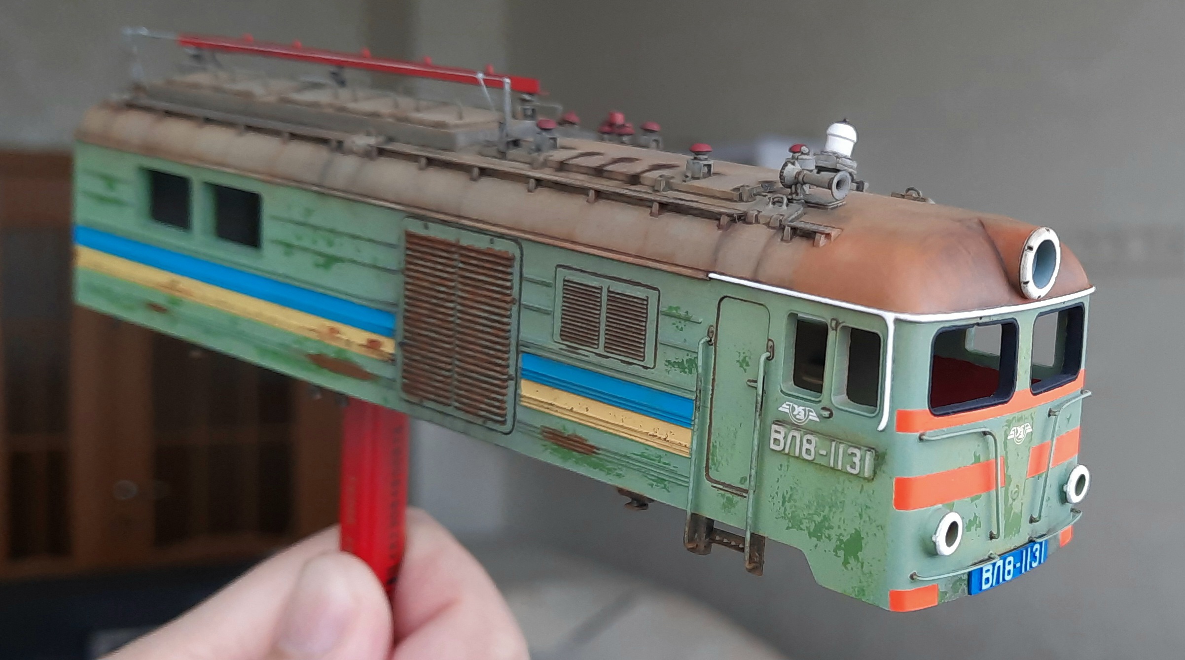

Модель ще не закінчив - лишилося ще все скло, фарбування і везеринг колпар, деякі дрібниці по кузову - але дуже захотілося зібрати для того, щоб побачити, як воно їде у кольорі... Ще треба допрацювати візки, бо вони не грають барвами так, як мені хотілось би...
потрясающе выглядит Володька ;)

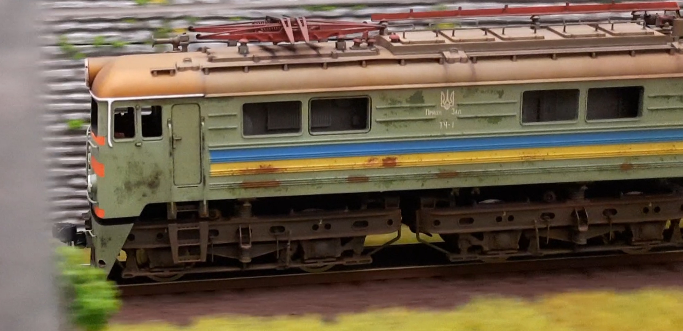

Бытует мнение, что простейший овал, как путевая схема, очень быстро надоедает.
Что ж, скорее всего это так и есть, но только не с таким локомотивом.
На это всё, как на огонь, можно смотреть вечно. Я буквально залип!
На всякий случай, я в курсе, что схема там "немного" сложнее, просто я о том, что даже на овале...
В общем, вещь! Моё почтение!

alex76 писав:
03 січня 2024, 20:30
Спасибо за хорошие отзывы)) Замерял сегодня длину путей на главном ходу от точки А в точку А :lol: , получилось ~40 метров...

Як завжди вже вкотре роблю висновок: модель при ламповому освітленні та денному виглядає як дві різні моделі...

неймовірне старіння моделі. Імітація фарби, що вицвіла, іржі, пилу не відрізняється від реальності. Сама модель виглядає як справжній електровоз.
Been thanked: 526 times
Шикарный ВЛ8 8-) :ugeek:, однозначно самый лучший что я видел в модельном мире!! побороться за "звание" пожалуй мог бы твой же предыдущий ВЛ8 :mrgreen: 8-) :D ;) :!: .
Прекрасная работа Лёня, поздравляю!!
