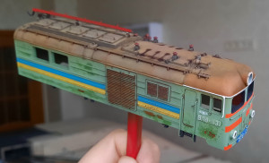

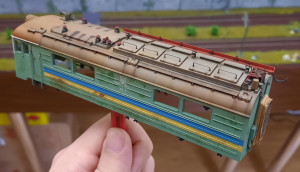

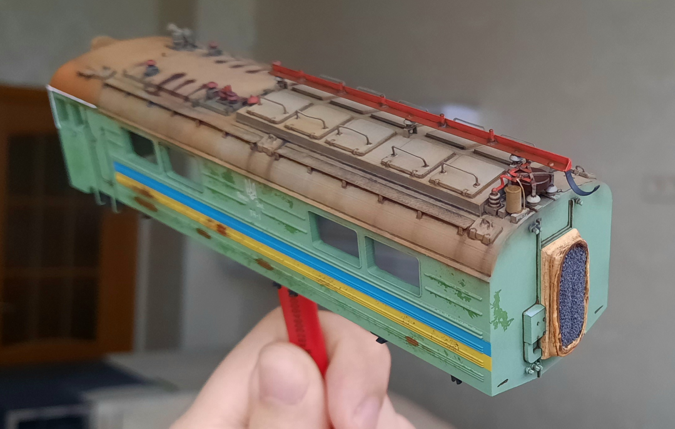

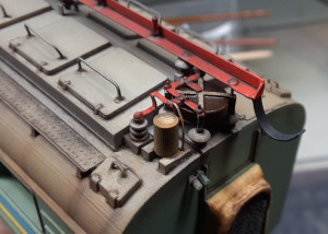

Более глубокая тонировка крыши маслом разных оттенков. Ещё в процессе. Прикреплю фото прототипа, который вдохновляет на везеринг.
Leonid Popov писав: ↑
22 грудня 2023, 16:25
Аж приподнявся трохи.....ну дуже гарний виходить....
Білий вертикальний молдінг я б трохи загадив, як на прототипі

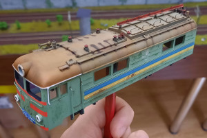

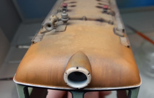

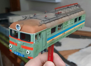

Деталізація фінального виду даху.
Повідомлень: 1053
Has thanked: 990 times
Been thanked: 1791 times

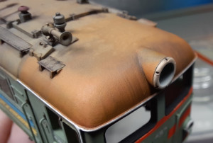

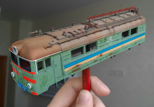

З дахом нарешті все. Попив він з мене немало...
Повідомлень: 1438
Has thanked: 459 times
очень,очень и очень :shock:

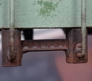

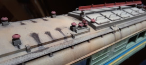

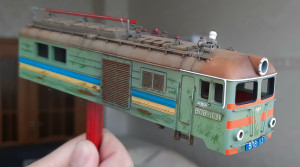

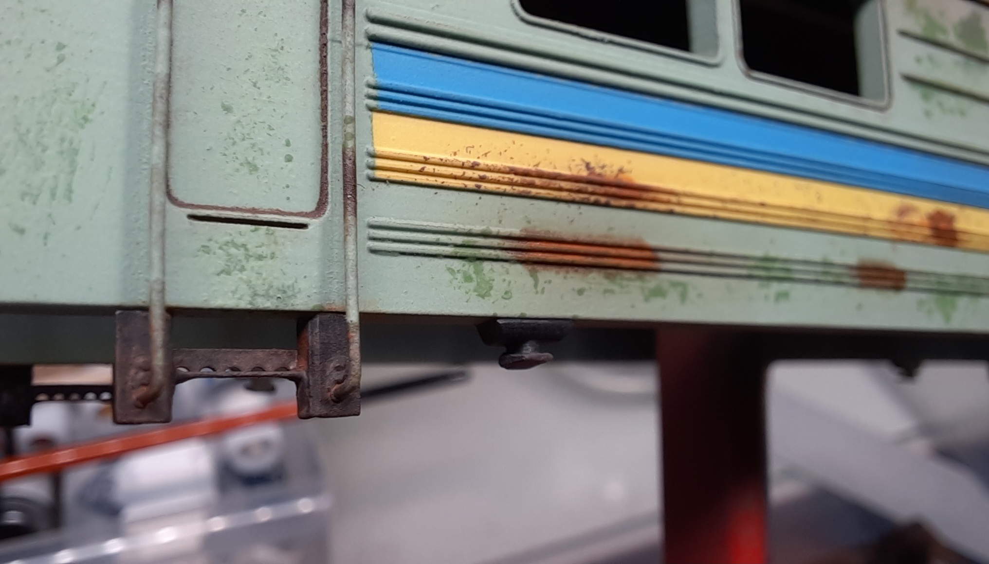

При денному освітленні та іржа в макро на сходинках та кузові:
Повідомлень: 1053

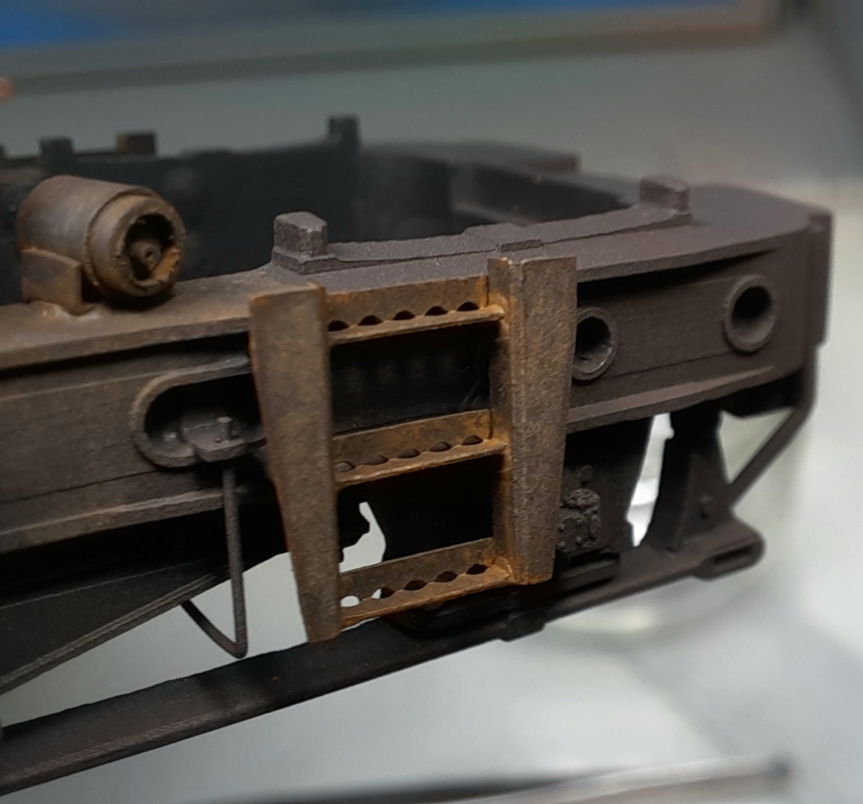

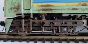

Поки що попрацював з драбинками та деякими елементами. Всі візки ще попереду.
Востаннє редагувалось 29 грудня 2023, 15:39 користувачем Leonid Popov, всього редагувалось 1 раз.
Повідомлень: 6422
Been thanked: 3653 times
Блин,как из металла сварено.Атпад. :shock:

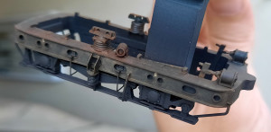

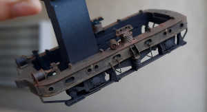

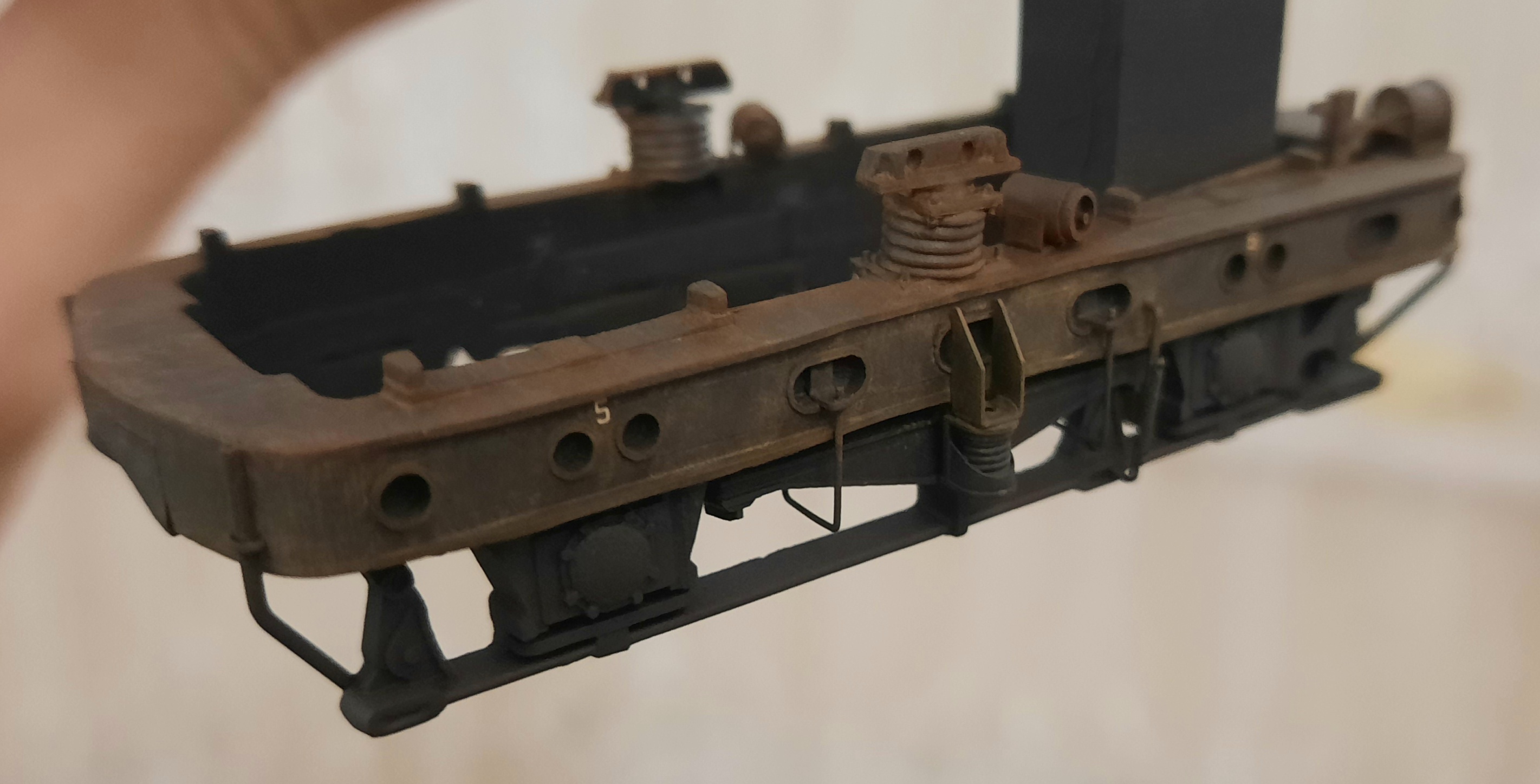

Рами візків вже мають вигляд більш-менш, лишилось все інше, що під ними: букси, тяги балки усілякі...
Востаннє редагувалось 31 грудня 2023, 20:05 користувачем Leonid Popov, всього редагувалось 1 раз.

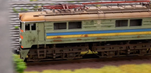

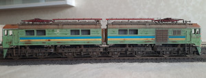

Наскільки ж різний вид під лампою та при денному сонячному освітленні... Ось у такому вигляді переважає метал та трішки іржі, а не навпаки. Це те, що мені треба зараз.
Повідомлень: 1053

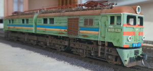

Модель ще не закінчив - лишилося ще все скло, фарбування і везеринг колпар, деякі дрібниці по кузову - але дуже захотілося зібрати для того, щоб побачити, як воно їде у кольорі... Ще треба допрацювати візки, бо вони не грають барвами так, як мені хотілось би...
Повідомлень: 1438
потрясающе выглядит Володька ;)
