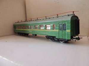

Добрый вечер форумчане. Два года назад я преобрёл два вагона мастер -модели ЭР и отлил 10 вагонов,5 из которых запустил в работу.Прошу сильно не судить т.к. это моя первая самостоятельная работа ,она в процессе: ведётся замена грибков на крыше,будут установлены птички с гербом и СССР,отсутствует подкузовное оборудование ,нет дворников, антенны.Прошу также не сильно судить за техническое видео. Спасибо. С ув. Сергей..

+1. Нормальное видео, Сергей! Можно и в открытый доступ дать. Если и будут критиковать, то лишь завистники...T-1000 писав:Че тут судить классно, ябы хотел такую!
А на форуме надо бы про модель подробнее рассказать, раз уж тему создали. Может и насоветуем чего всем колхозом, пока достраивать будете...
P.S. Звук на видео получился классный.

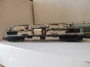

За основу ходовой были взяты тележки от пас.вагонов PIKO который шёл со 130м. Моторный вагон (средний)была использована ходовка от китайского Бахмановского тепловоза, правда пришлось распилпить в двух местах и удлинить базу ходовки. Колёсные пары 4х прицепных вагонов от нового PIKO.Пантографы и изоляторы тоже.Разрядники самодельные.Ещё надо изготовить воздушные резервуары ГВ.

Дык а что тут критиковать?Готовая,окрашенная ,обмоторенная модель искрички.Выглядит
отменно.Отлично гасает по П образу.Хорошая работа!

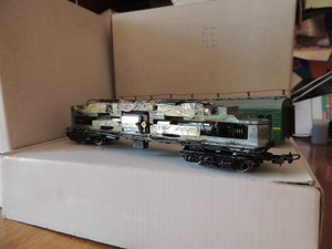

Выкладываю фото ходовой.Распилил в двух местах тепловозную ходовую.Правда соединил кустарным способом с помощью консервной жести и шурупов. Но ходовые качества отменные без прорезиненных колёс бегает.Я думаю если ещё вагона три нагрузить потянет без проблем. Ходовка классная ,из недостатков - маленькие гребни кол.пар.

Ходовка выходит бюджетной если предыдущий хозяин выставит нормальную цену а не золотую.Но мне больше нравится у данного производителя не модель тепловоза а её ходовые качества -прекрасные ходовые качества,максимальная бесшумность ,плавность трогания,мощность,уверенный токосьём а главное не одного обрезиненого колеса.

Мне тоже это нравится в американцах.Очень хорошие динамические показатели.Дикая мощь,при этом без
резиновых бандажей.Правда у них своя дурь.Малые реборды.
