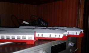

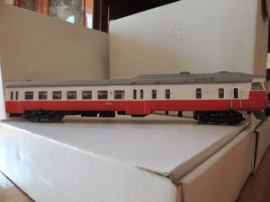

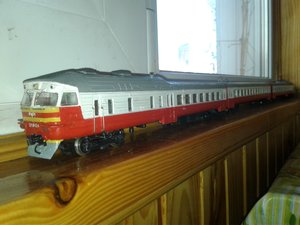

Добрый вечер форумчане. Год назад после работы с ЭР9 меня начал интересовать вопрос с ДР1 . Мной было преобретено три вагона один из которых был перепилен пополам ножовочным полотном. После годовой работы получилось вот такое.Сильно прошу не судить за техническое видео .У модели отутствуют лестницы в кабины и антенны.

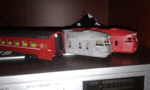

Красный вагон был распилен пополам вместе с рамой а серый был облит красной краской а под ней какой-то розовый лак который я еле смыл Ноготком,ушло две упаковки.Фотографий больше нет.Владимир перенесите мои два этих сообщения в нужную рубрику пожалуйста.

Владимир, был распилен один головной вагон неизвестно кем и самое главное - зачем??? Причем варварски - ножовкой по металлу. А Сергей это все просто мастерски восстановил.

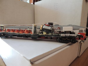

Интересно взглянуть на двигательно - редукторное хозяйство.

На моторное хозяйство поезда можно взглянуть?

Чуть позже выложу фото механической части.

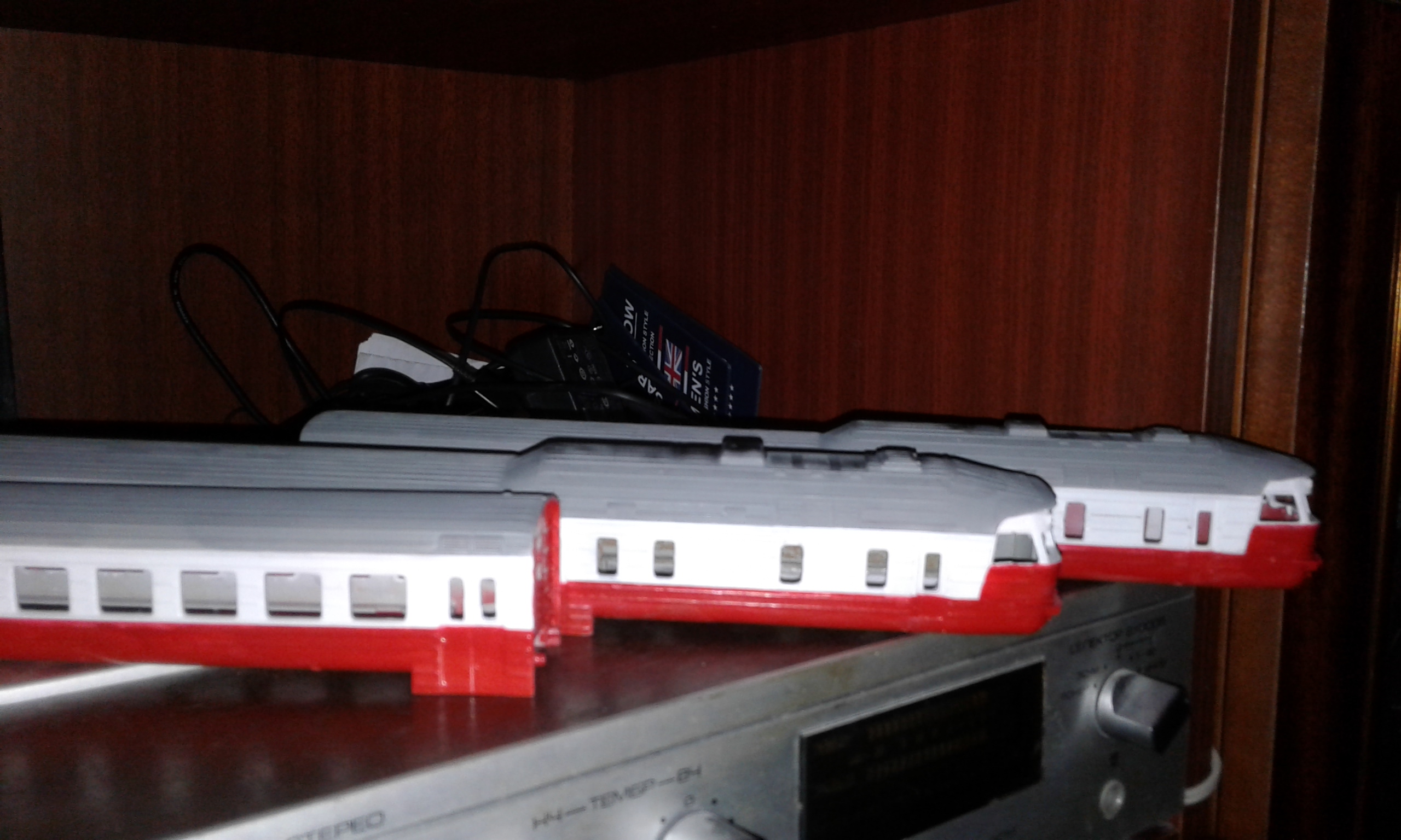

На ходовку пошёл такой же Бахмановский тепловоз как и на ЭР9.Только тут пришлось его расчленить на два вагона по телеге.Двигатели PIKO купленные у Dr Jones .Раму кузова переливал с одной перепиленной вместе с вагоном пополам. а салон моторного вагона ,подкузовное оборудование, метельник ,интерьер кабины и крышевой грибок были перелиты благодаря Юрию Шевчуку,который согласился на время предоставить оригиналы.За что ему огромное СПАСИБО.
