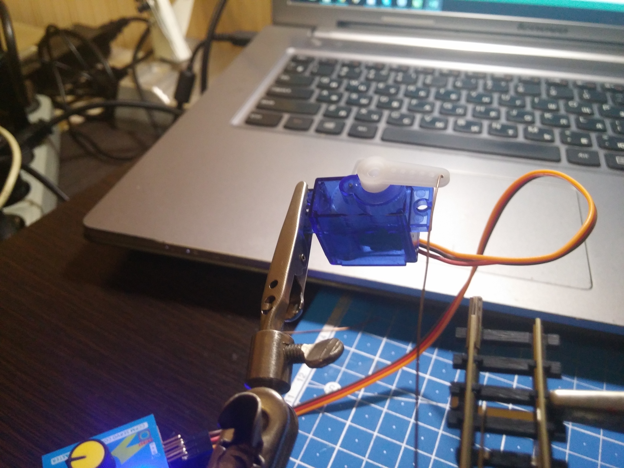

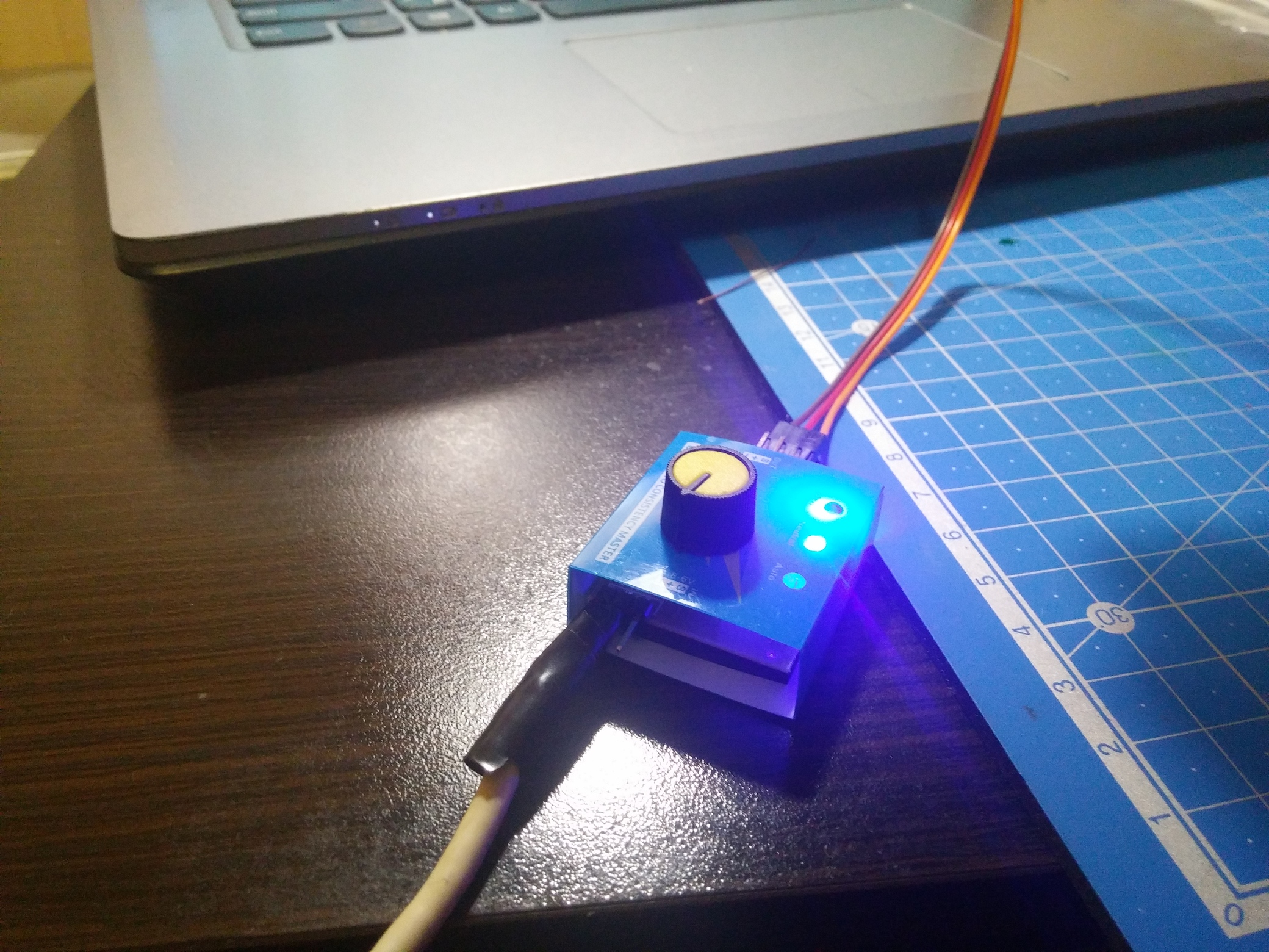

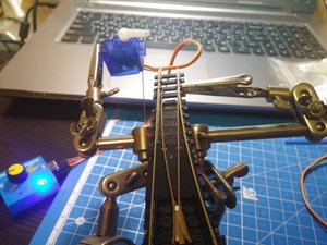

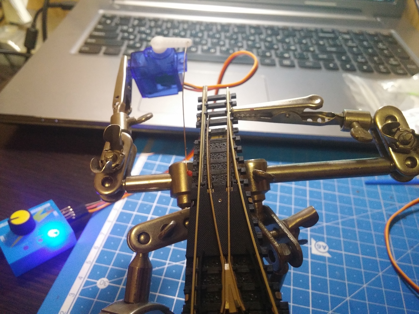

Управление стрелкой с помощью сервопривода можно осуществить не только с помощью цифрового декодера, но и на аналоге.
Для этого берется за 1 доллар сервотестер, подклчается к серве и готово.
Также если ставить такое на макет, то можно доработать крутилку: ограничить крайние положения.

На тестере 3 выхода, соответственно на 3 сервы, работают параллельно и одновременно. Впринципе можно задействовать для создания маршрута из 3 стрелок.....
А так да......1 тестер - 1 серва!!! аналог.....и точка!
