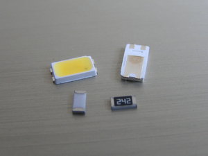

Работаю с SMD компонентами.
Светодиоды 5630 и резисторы 1206 на 2,4кОм для подключения питания от 6 до 12В
Запаиваю резистор прямо на светодиод.
