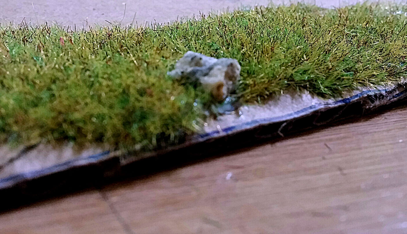

Попробовал вот флокировать ноховским флокатором......Работает зараза....
Извиняюсь за качество фото...Камушек размером со спичечную головку!

Немного не нравится последствия после флокирования.....Ноут во флоке, телефон во флоке, стол, штаны, вся поверхность вокруг во флоке :)

Ноховский это тот что "флакон из под шампуня"? :? Результат оч хороший.

Нормально вийшло.
