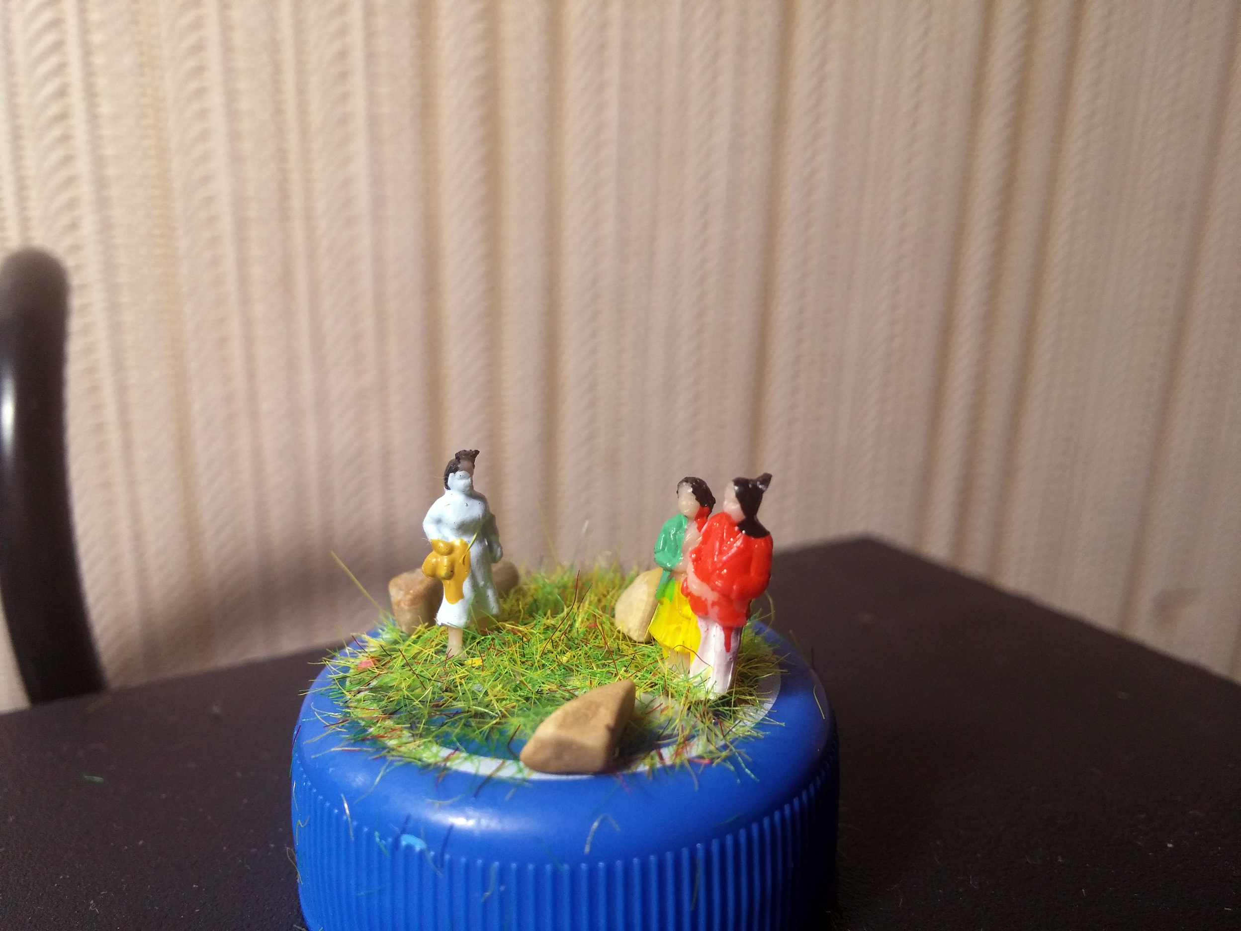

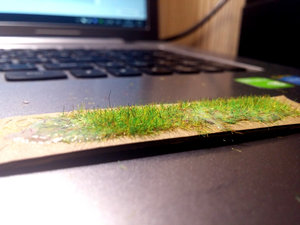

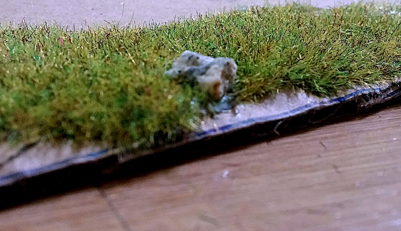

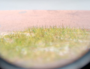

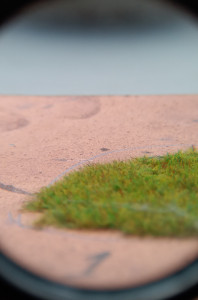

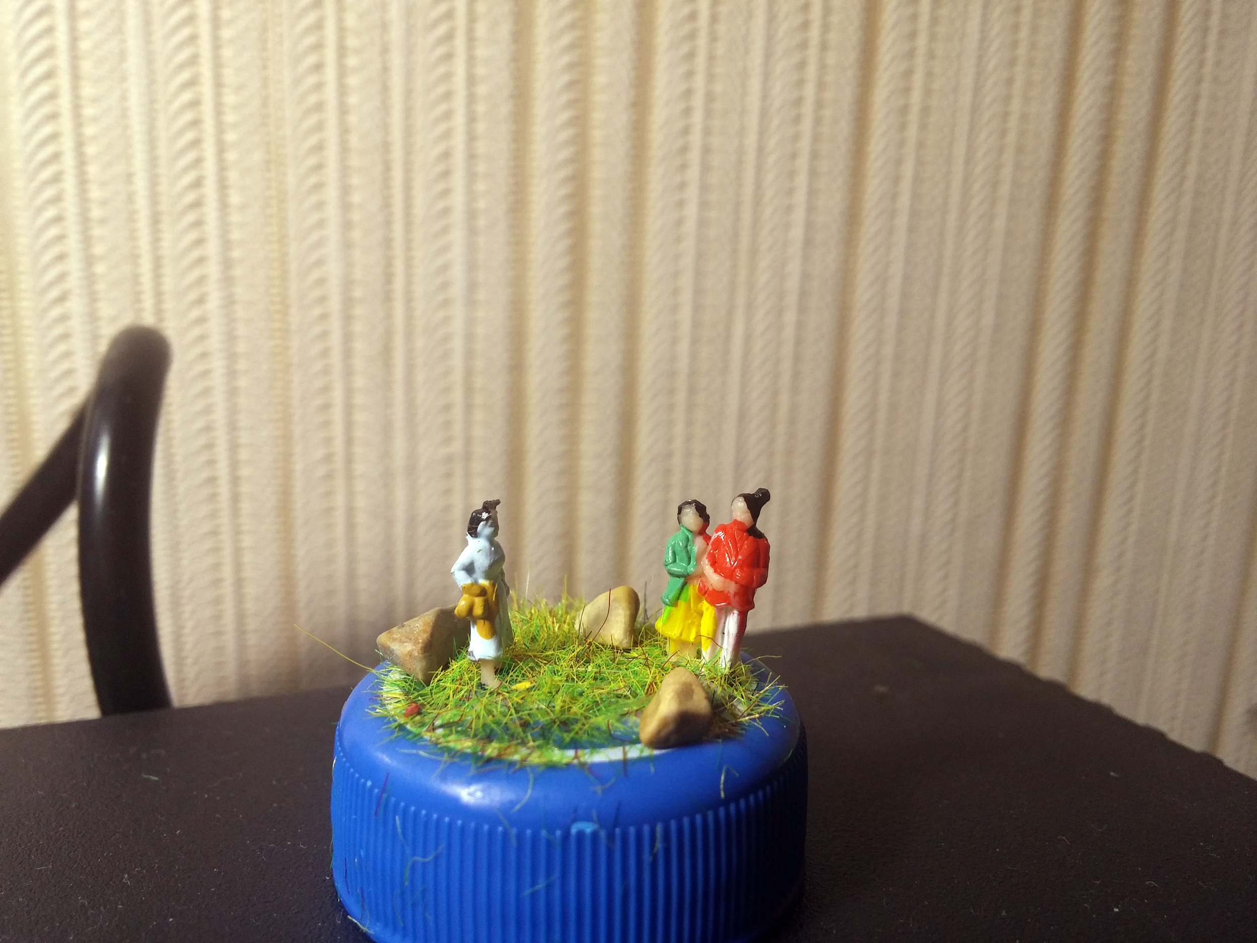

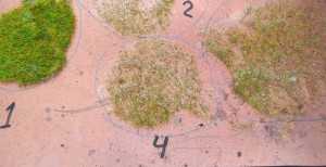

Попробовал вот флокировать ноховским флокатором......Работает зараза....
Извиняюсь за качество фото...Камушек размером со спичечную головку!
Re: Флокирование
Немного не нравится последствия после флокирования.....Ноут во флоке, телефон во флоке, стол, штаны, вся поверхность вокруг во флоке :)

Ноховский это тот что "флакон из под шампуня"? :? Результат оч хороший.
Повідомлень: 1841
Has thanked: 253 times
Been thanked: 1005 times
Re: Флокирование
Stinky писав:Ноховский это тот что "флакон из под шампуня"? :? Результат оч хороший.
Нет, у Артема наверное высоковольтный фанарик без лампочки ;) Faller-овское "ситичко для чая" он не дождался :oops:
Тот о котором ты говоришь, это супербюджетная флоконасыпалка 8-)

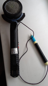

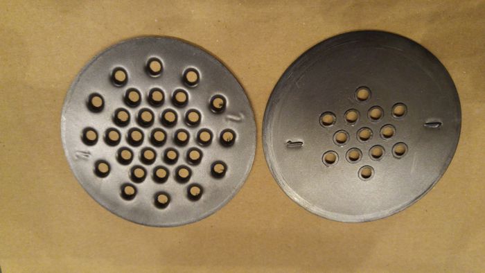

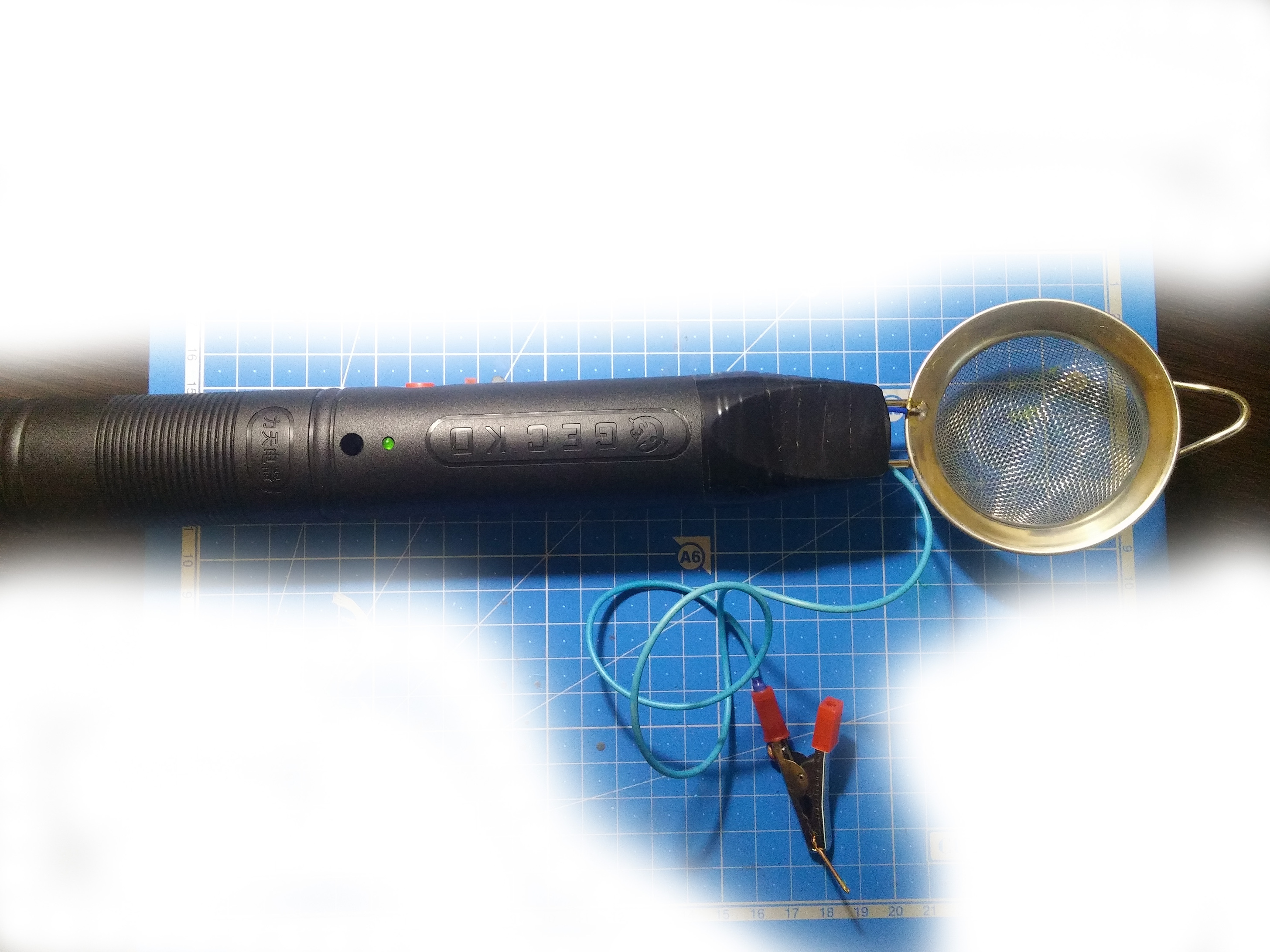

Вот такая штука. Только через "лейку" у меня флок вообще не сыпался, накрутив сетку процесс пошел! Возможно разряжена батарейка! А может и нет! Кто мож подскажет в чем причина!
Eisenbahn_H0
Повідомлень: 533
Имя: Leo
Re: Флокирование
Повідомлення Eisenbahn_H0 »
Timon писав: Вот такая штука. Только через "лейку" у меня флок вообще не сыпался, накрутив сетку процесс пошел! Возможно разряжена батарейка! А может и нет! Кто мож подскажет в чем причина!
Поприсутствую в теме. :roll:
Тоже как-то с лейкой непонятно. С ней в комплекте идут два решета
Вставляется в лейку или №1 или №2 и лейка потом накручивается на флокатор. Но при этом травка 1.5-2.5 мм просто высыпается, а 6 мм даже и не высыпается.
С металлическими сетками из комплекта флокатора всё нормально - травка торчит :) .
Что я делаю не так? :?
И ещё вопрос по выключателю флокатора.
Положение ВЫКЛ. - понятно.
2-е положение ползунка (когда светодиод не горит) - это что?
3-е положение (светодиод горит) - это, надо полагать, стандартный рабочий режим?
И, кстати, да. За такие деньги можно было бы и индикатор заряда батарейки "прикрутить". :o

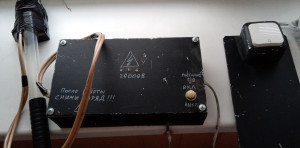

Сделал себе флокатор!
Мухобойка - 110 грн
Ситечко - 25 грн
Крокодил - 7 грн
Всё остальное было в хозяйстве! Результат - сохнет :)

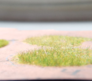

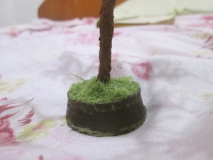

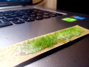

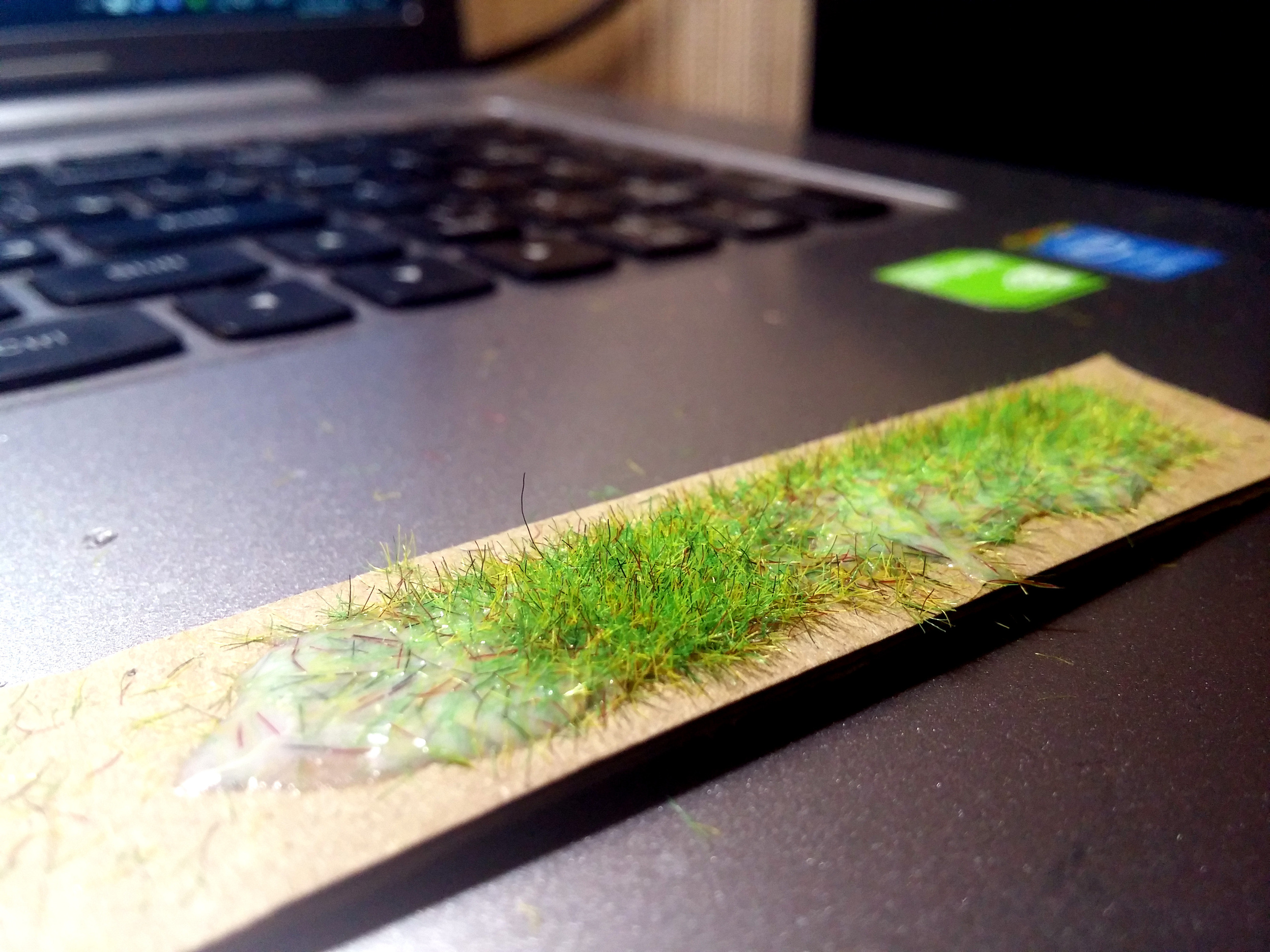

Вроде ниче так флокирует....
А жахает так на разрядке конденсатора, шо собака лаять начинает...
Re: Флокирование
ни че6 так, но и без него тоже также получается
а вот человечков смотрю и чет таких не сильно хочу на макет

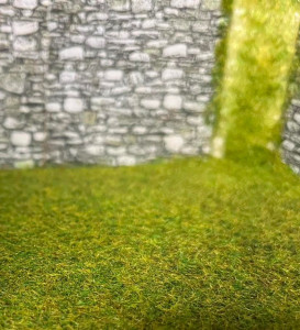

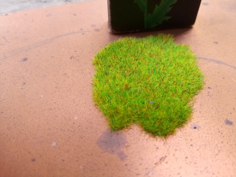

Re: Флокирование

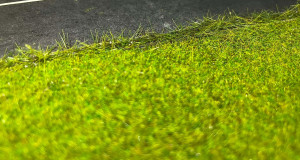

Ах ты ж.....да как ты....да на меня :evil: :twisted: .....чукча ж тоже не сразу шедевры лепит :) :?
На крышку эту просто много флока засыпал... :shock:
Вот тебе полосочку засыпал.....надеюсь всё понятно :) ;)
З.ы.....так возмущался, шо када эту полосочку сыпал - + с минусом и с рукой замкнул.......бодрит, знаете ли.............. :mrgreen:
Еще замечу - шо это флок 2 мм
Re: Флокирование
Timon писав:Ах ты ж.....да как ты....да на меня :evil: :twisted: .....чукча ж тоже не сразу шедевры лепит :) :?
:oops: :oops: :roll:
а я че? я ни че )) та нет там просто еще есть момент. когда ставишь фигуры или еще что. травка приминается потому не все видно как надо. на досочке конечно уже лучше видно, тут нужна тренировка. Хотя сам думал о таком флокаторе. пока есть и буду дальше пользоваться баночкой, получается практически тоже как коврик. высота флока тоже сильно влияет

На крышке как то и не заметно совсем что бы стояло. На картонке по середине норм!
Интересная штука из мухобойки, по цене отлично получается, а долго ли возился с переделкой мухобойки? или там не сложно?
Re: Флокирование
Там не сложно! Пол часа примерно!

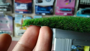

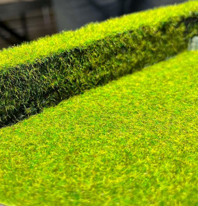

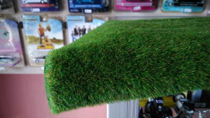

Сегодня испытывали флокатор на основе ТВС и умножителя напряжения. Фото конструкции и спецификацию пока не привожу так как пепелац непрезентабелен и будет модернизироваться. Привожу результаты.
Флок фирмы Нох высотой примерно 2-4 мм, напряжение примерно 24кВ. На ощупь флок не хуже фирменных Ноховских ковров.

Результат испытаний считаю весьма успешным. 8-)

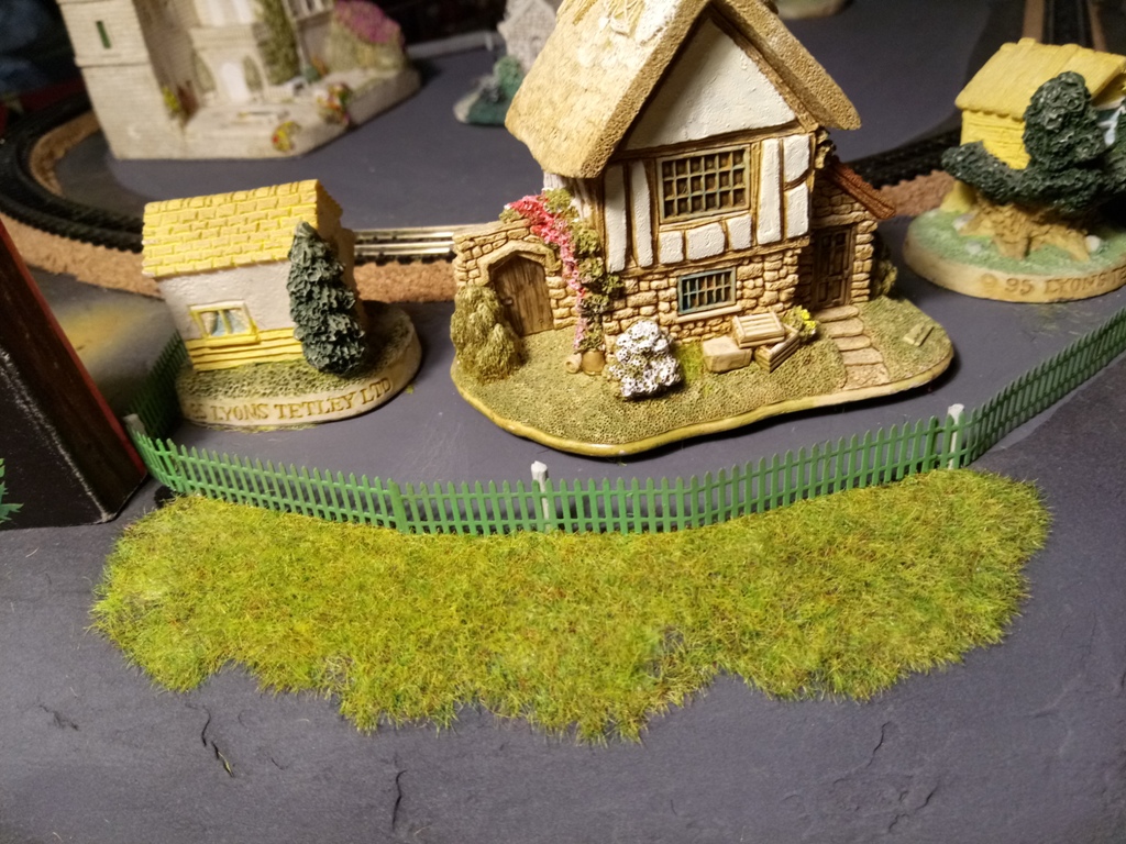

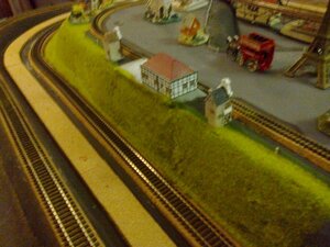

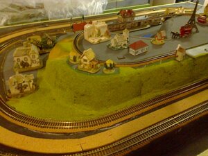

Мне тоже результат понравился, начал флокировать макет. На строения и путевую схему не обращайте внимания, это не я, это заказчик.
