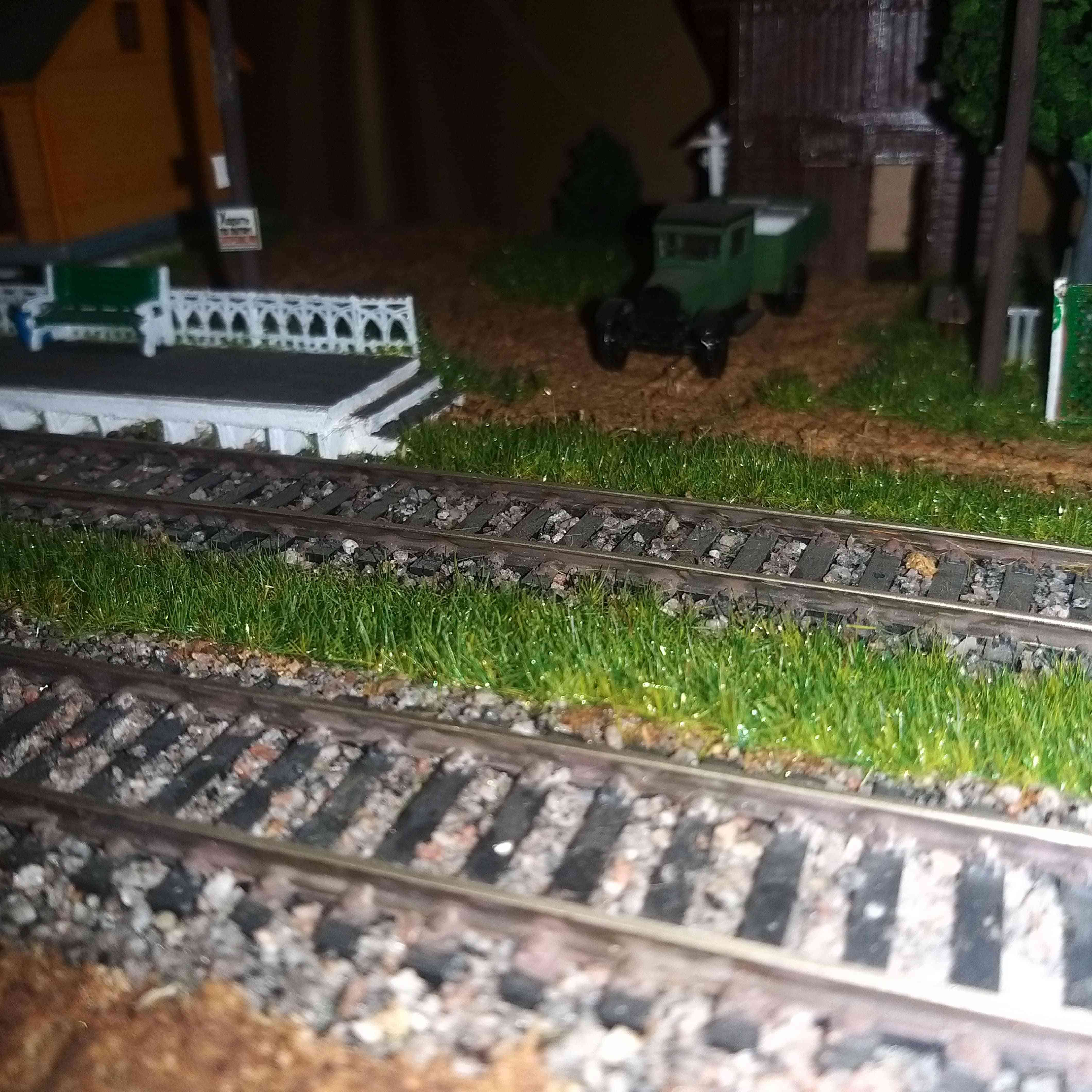

У друга, увидел преобразователь высокого напряжения. Поменялся с ним на пиво. В инете, они копейки стоят. Добавил к нему 2 амперную зарядку от телефона и ситечко, которое "В лучших домах Парижа и Лондона " используют. В итоге, получил флокатор. Хотел его в нормальный корпус упаковать, а то все "стояло" трава на макете, у меня шикарный эрокез, но так все покуда и "зависло"...

, как то так, "стоит " трава...
