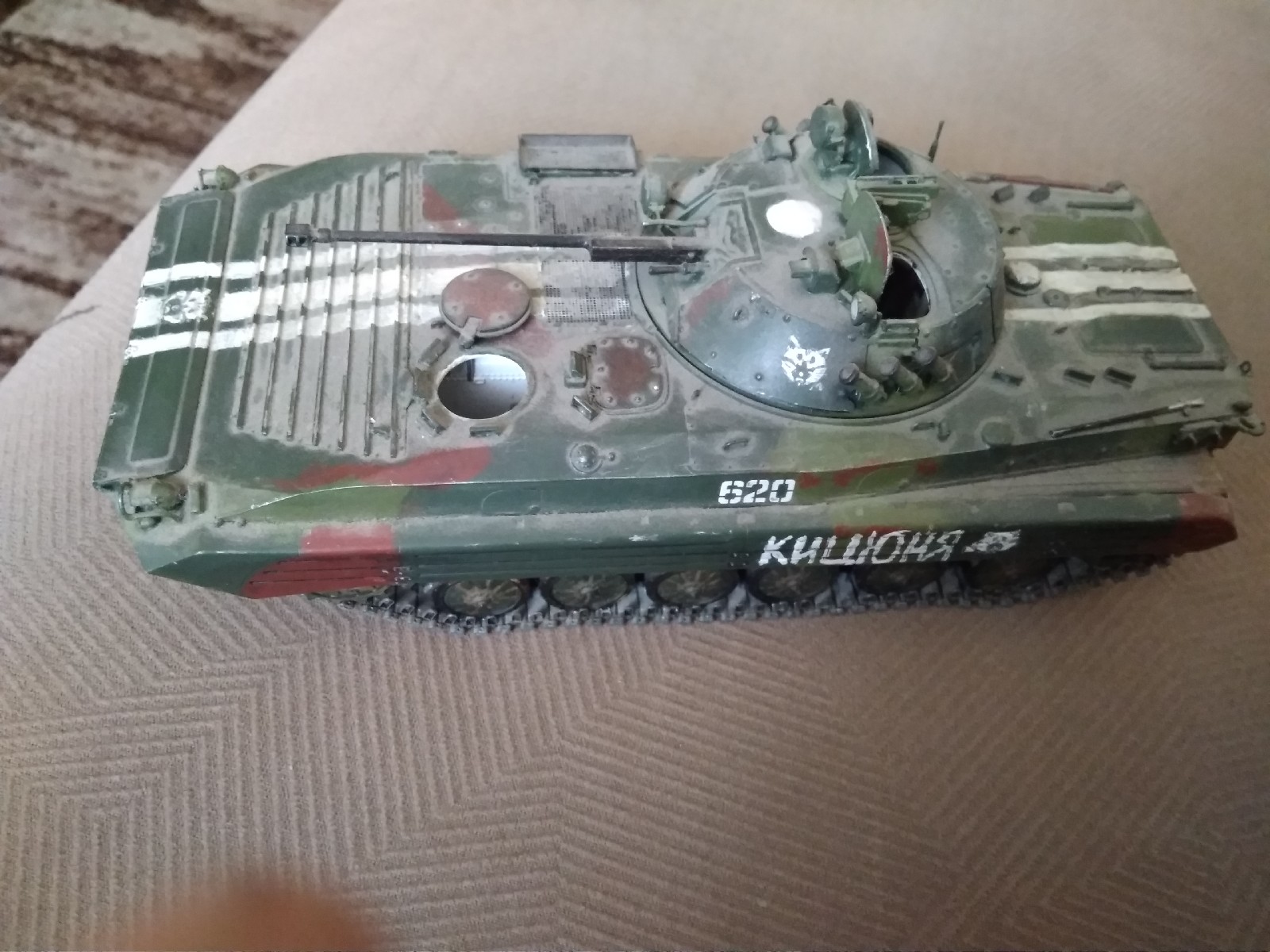

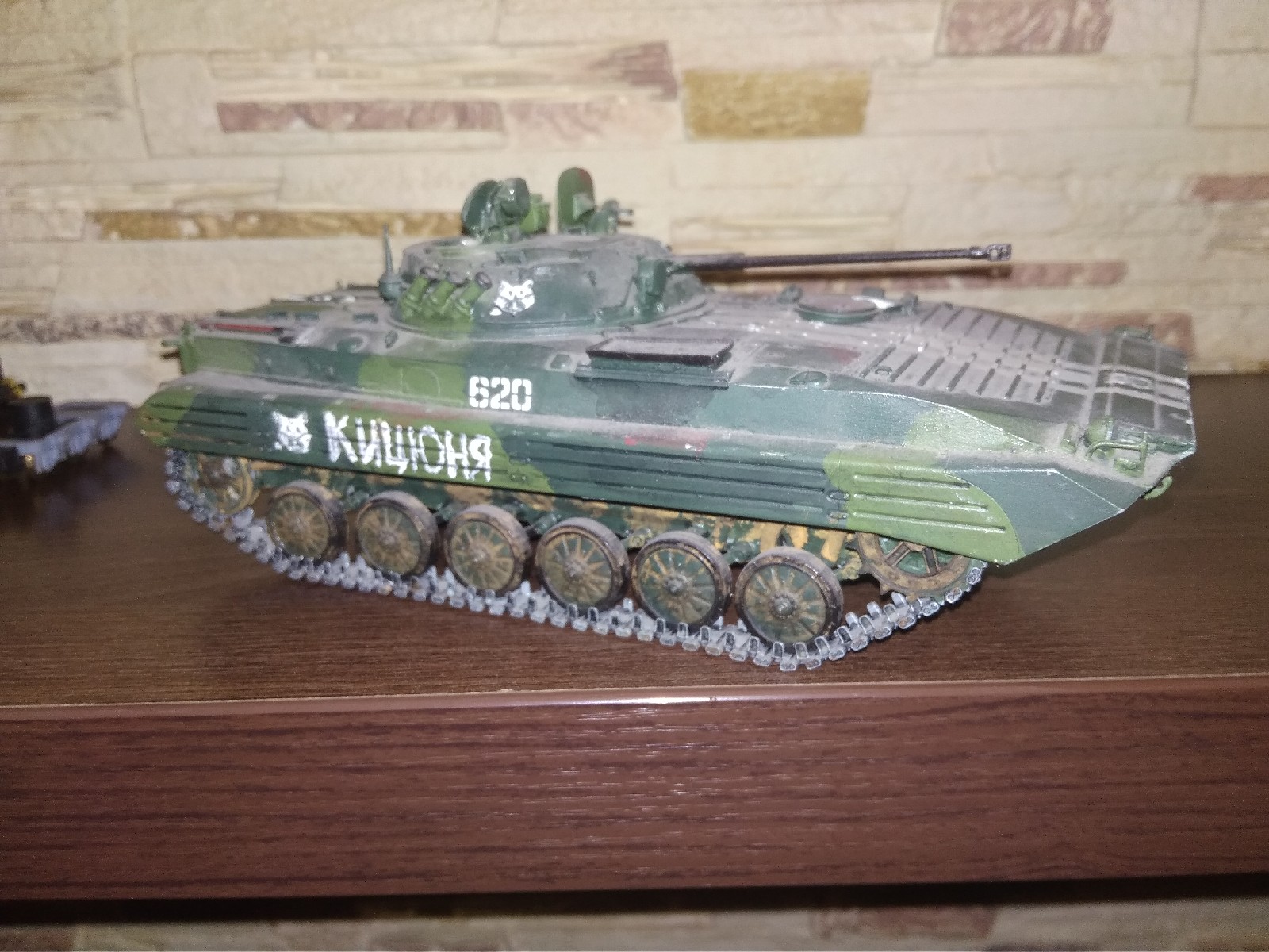

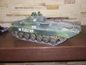

Rusello писав:А эмаль не даёт глянцевости?
По емалі - якщо фарбуєш зпензлем, то потрібно добре її вимішати. Бо якщо погано перемішаєш - верхній шар буде глянцевим та безкінечно довно сохнутиме. Ось моя БМП-2, база Хамброл, камуфляж акрим Хома.
