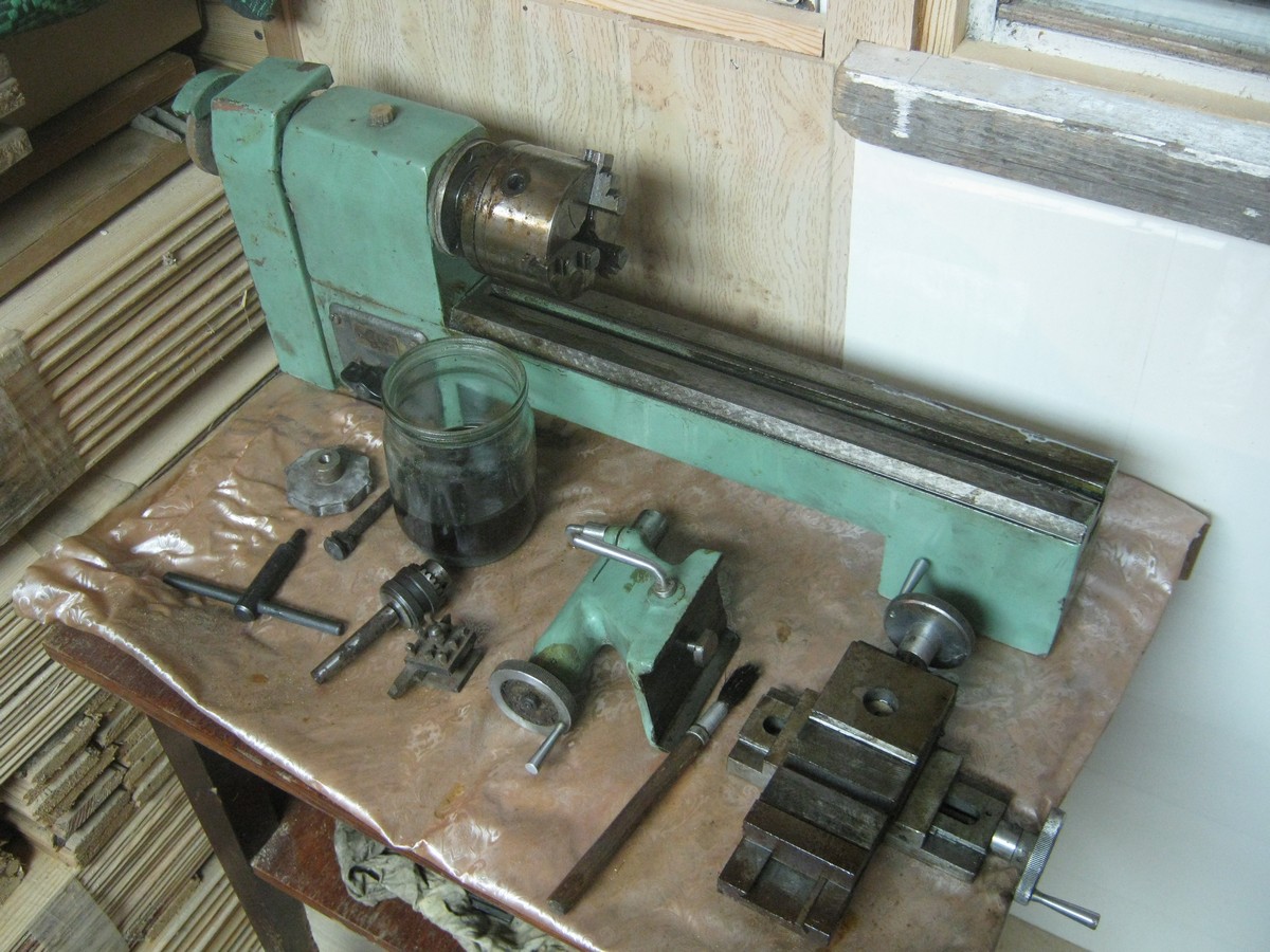

Токарный станок 1Д601 на моём столе в старом кабинете.
За помощь с организацией приобретения большое спасибо Игорю-burbon!

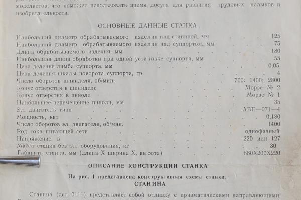

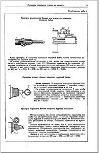

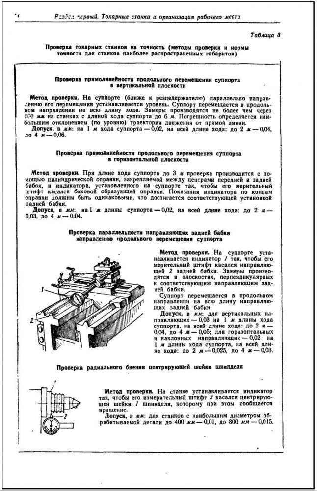

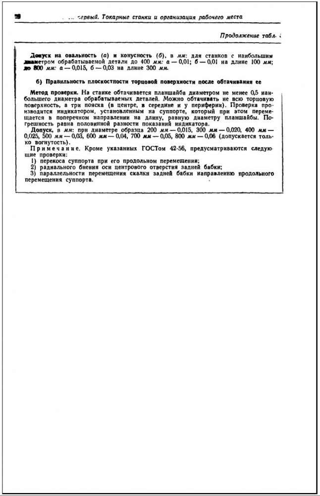

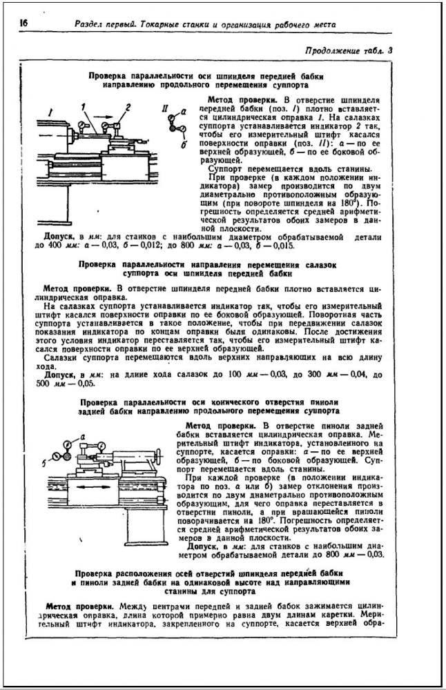

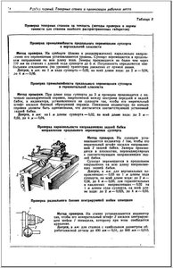

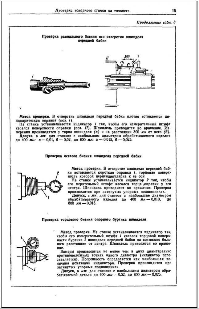

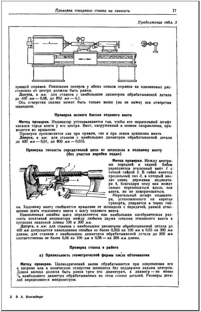

Руки приложить к станочку конечно придется. В свое время, когда припер свой токарник домой, очень помогли сканы из старой книги:
Размеры там приведены не те, но методика проверки точности описана подробно.

gin_steam писав: ...очень помогли сканы из старой книги
Александр, спасибо! Весьма полезное руководство.
Состояние станка намекает, что эксплуатация, если и была, то минимальная, но юстировку выполнить конечно надо.

Всем спасибо за разделённую радость приобретения!
Перечень продукции, предлагаемой к изготовлению, весьма интересен и познавателен...

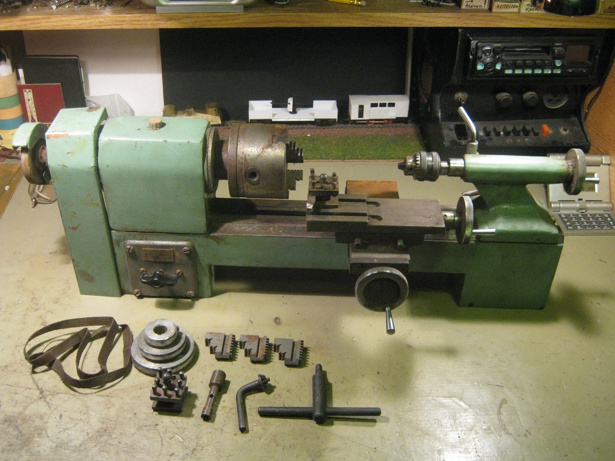

А станок пока обильно намазан тормозной жидкостью, резьбовые соединения обработаны WD-40.

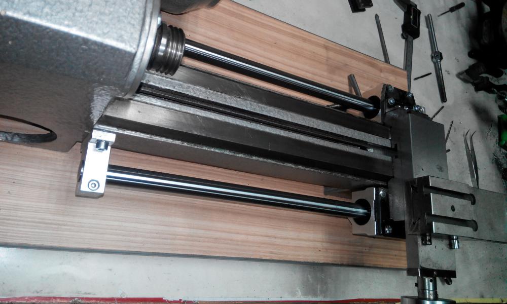

Конструкция станка предельно проста. Ничего не сломано. Состояние гнёзд на шпиндельном патроне намекает, что ключ туда не особо вставляли. Если и работали, то очень мало. Надо просто привести в порядок. Единственное место, где могут возникнуть проблемы - это передняя бабка. А добраться до подшипников надо обязательно.

Хорошая вещь. От души желаю, чтоб станок оправдал надежды!
Однако, проверить его геометрию перед сборкой не лишне.
Патрон - не показатель, он мог меняться за долгую жизнь станка неоднократно. Заменить подшипники тоже не проблема (лишь бы посадка была не разбитой).
А вот направляющие станины это да. Поверочная плита и проверка на краску сразу скажут о боевом прошлом этого парня. Надеюсь все будет ОК и до шабрения станины дело не дойдет.
Несомненный плюс сего девайса - жесткость станины. Современным китаезам до него далеко.

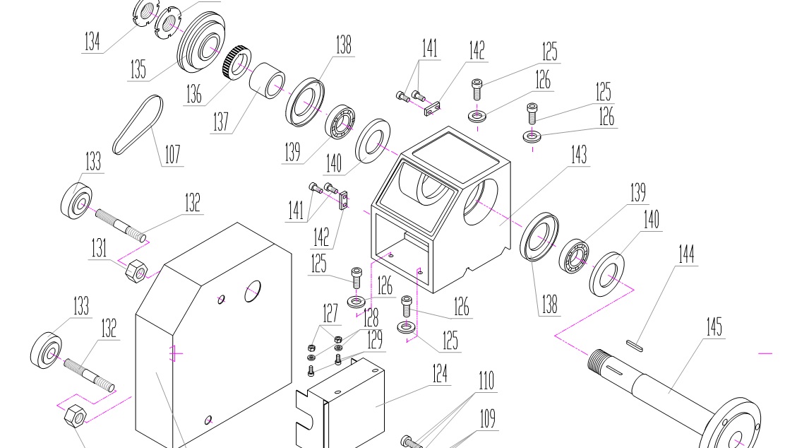

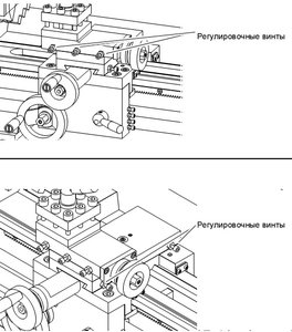

Позвольте поделиться своей эпопеей с TURNER 180Х300. Прошу прощения, что в Вашей теме - на отдельную не тянет, дело прошлое.
Купил его за 7,5 К, когда американец был еще по 8. Начитавшись отзывов об этом китайченке, решил его разобрать и проверить.
Полностью привод разбирать побоялся.
Посадка была прессовой и не хотел ее ослабить. Вал с подшипниками оставил в сборе, но из станка вытянул.

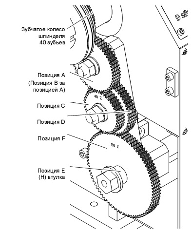

При разборке выявились заусенцы на шестернях в коробке. Шестерни, к сожалению, пластиковые. Крутые парни их сразу меняют на металл. В моем случае отделался обработкой и устранением зазоров

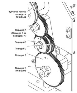

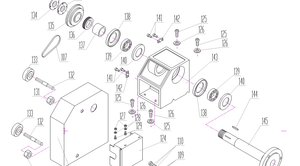

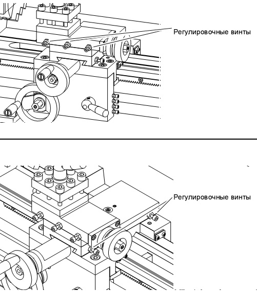

Проверил поверочной плитой направляющие. Вроде норм. Потребовалась небольшая регулировка суппорта, поскольку пробная цилиндрическая деталь вышла морковкой.
При сборке все подшипники, шестерни и винт продольной подачи суппорта смазал смазкой для нагруженных узлов. Вычитал марку смазки в нете и ждал ее поставки дней 10. Банка емкостью, как монтажная пена. Ушло меньше трети.
Сейчас станком доволен. Но помня хилых шестернях стараюсь работать на малых подачах (0,25 мм на проход). За диаметры более 20 мм тоже не берусь. Т.к. токарь из меня не аховый, обхожусь 2-мя резцами - отрезным и проходным. Больше первым для прохода тоже.
Вот как-то так. Картинки взял из Руководства. Если нужно сфоткаю натуру, когда буду дома.

Александр, просто сейчас физически нет времени серьёзно заниматься станком. А по итогу конечно отчитаюсь.
Раздел с 1Д601 с Чипмейкера у меня в закладках. С одним из авторов знаком лично и достаточно давно.
Читал всё. Есть реально полезные идеи, но некоторые авторы действительно превратили доводку станка в смысл жизни. Что касается меня, то 0,05 мм тоже вполне устраивают.
Возил станину на поверочный стол - в середине под направляющие пролез щуп 0,2. Ничего делать не буду...
В первоочередных планах замена шкивов под клин. Может быть сделаю нормальную продольную подачу суппорта. Вариант с Чипмейкера, кстати, что-то меня не особо вдохновил...
Если смогу на минимальной подаче выточить маховик из бронзы или латуни, то это и будет максимальная планируемая нагрузка для этого станка. Реально смотрю на вещи.

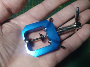

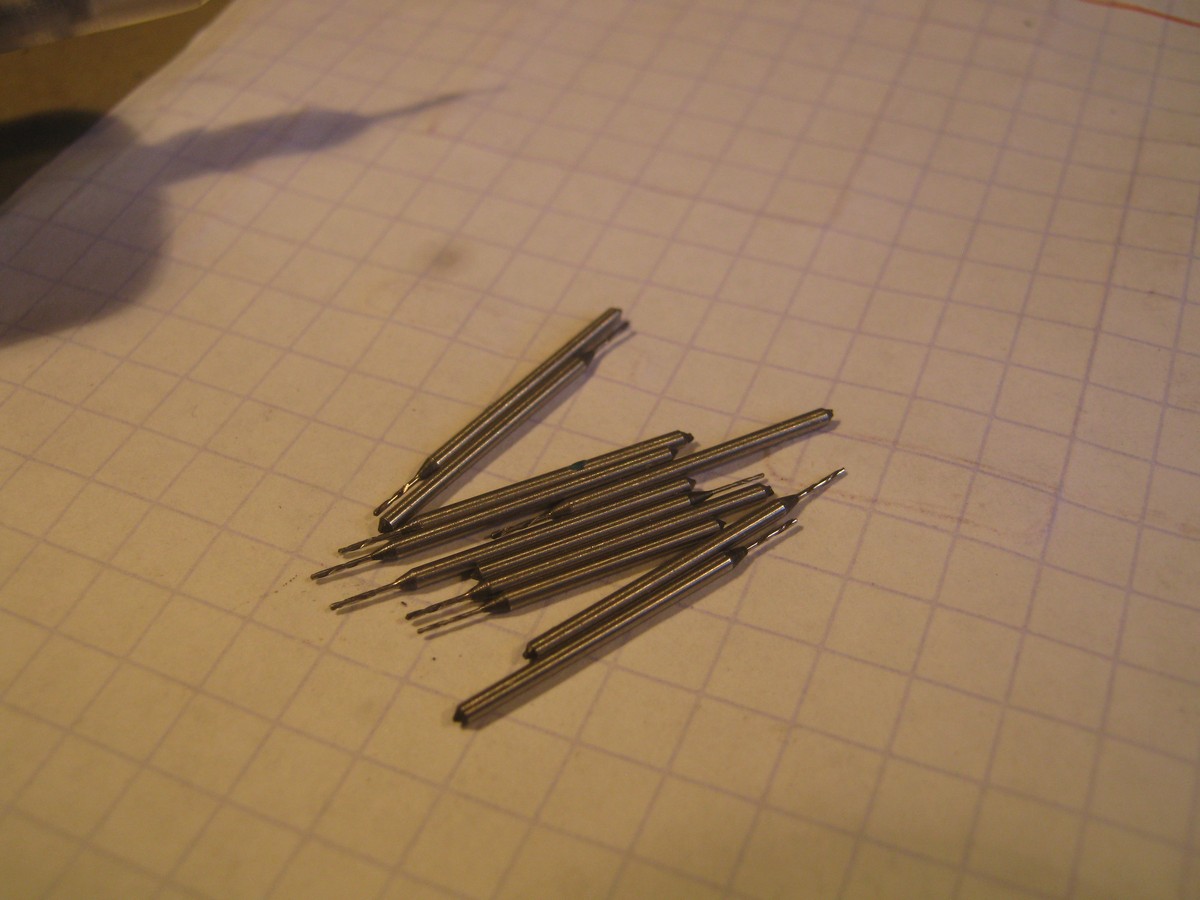

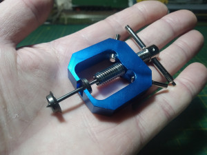

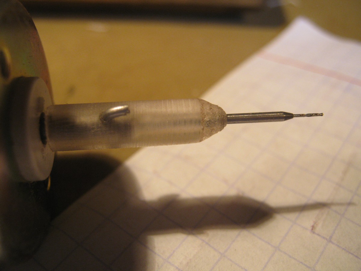

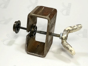

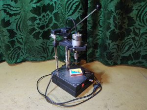

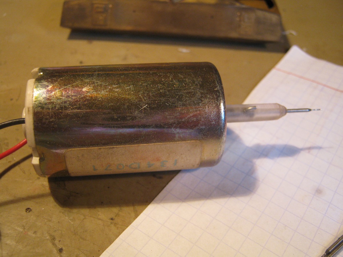

Возникла необходимость сделать массу отверстий диаметром 0,4 мм в латунной модели.
Надо было состыковать двигатель с диаметром вала 2,5 мм и сверло с хвостовиком 1,2. Метод для быстрого одноразового решения вопроса давно известен и здесь ничего нового.

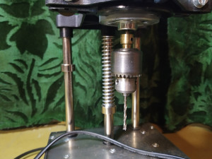

А вот при испытаниях меня ожидала засада, о которой, собственно, и хочу предупредить.
Все свёрла оказались ЛЕВОГО вращения.

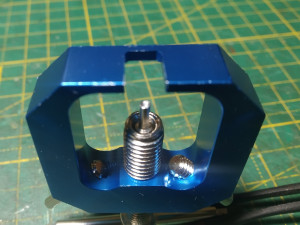

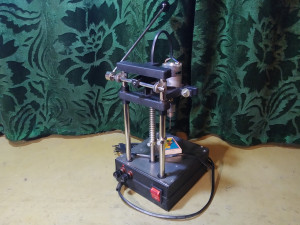

Здесь 0,3 и 0,4.

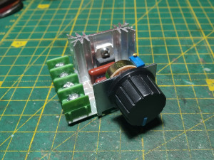

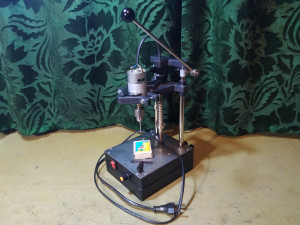

А приборчик оказался очень приятным и удобным в работе. Надо хотя бы микрик прилепить... :roll:
