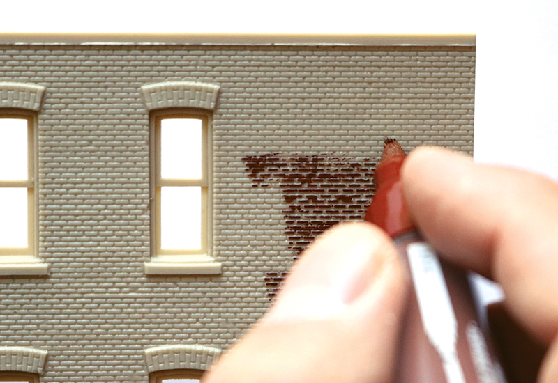

Нанесение жженой сиены как основы для загрязненной стены.
В качестве первого этапа требуется нанести тонкий слой жженой охры/сиены фломастером (маркером) Liquitex с тонким кончиком. Цель - это выделить кирпичи, а не заполнить пространство между ними. Если между кирпичами попадает немного краски, используйте кончик модельного ножа X-Acto или перочинного ножа, чтобы исправить дело. Подоконники и пороги дверей можно тонировать серой краской Prismacolor Cool Grey 90, нанося и быстро вытирая ее ватным тампоном. Такой метод придаст им вид выцветшего известняка или бетона.
