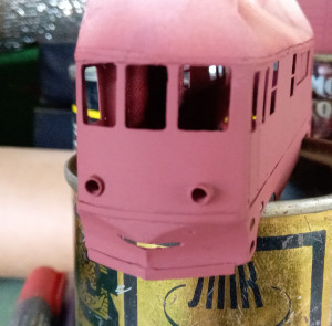

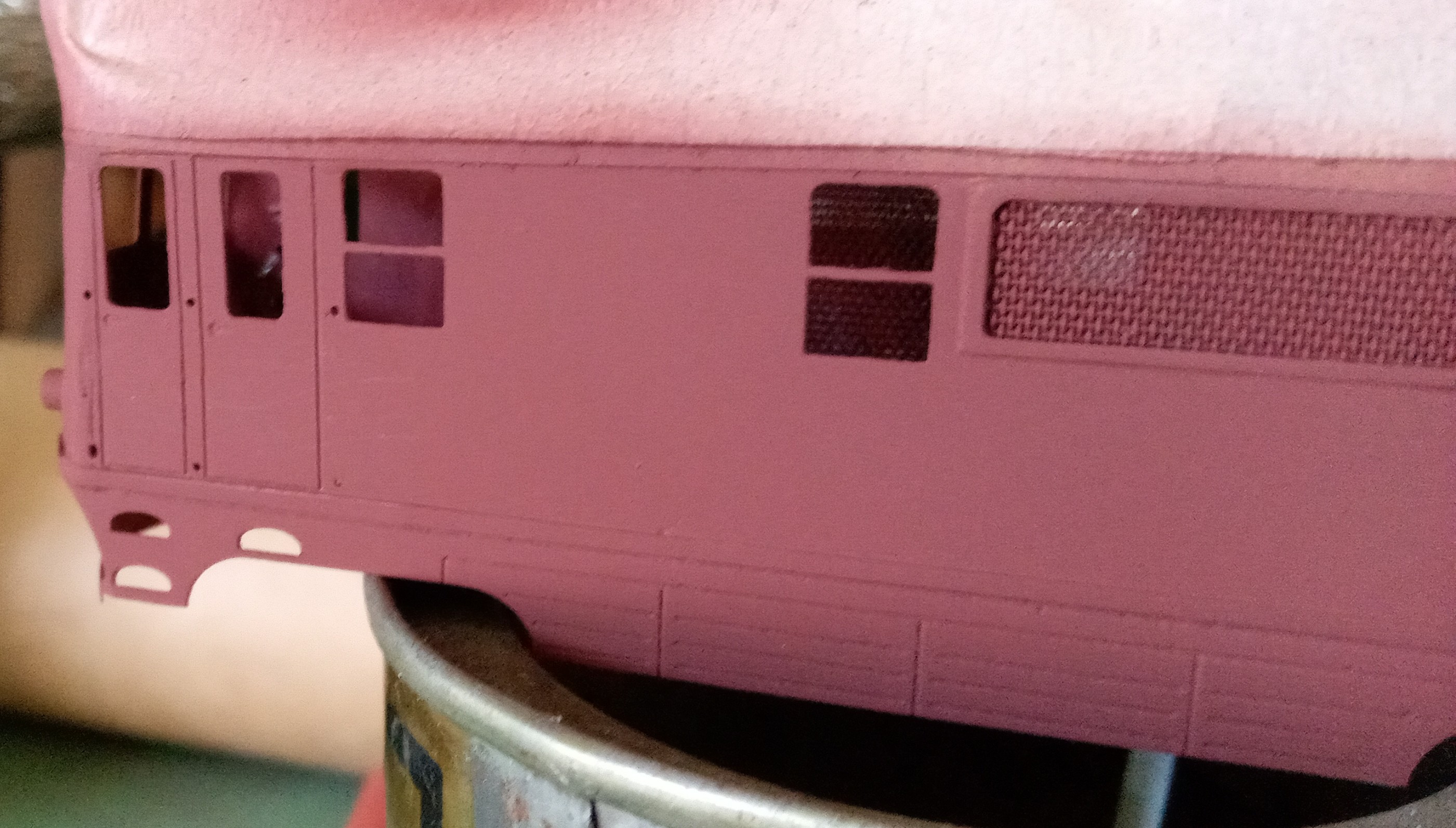

Вчера перегрунтововал свой долгострой такой грунтовкой. Легла идеально, держится хорошо.Рекомендую. P.S.Не реклама.

Цікаво, цікаво. А "лягла ідеально" після якого способу нанесення ? Валиком, пензликом , чи зануренням у відро?
Повідомлень: 585
Has thanked: 405 times
Been thanked: 275 times
Re: Покраска моделей
😁 аерограф Фенгда, сопло 0,5мм.

Доброго дня! А якій розчинник використовували?
Повідомлень: 397
Has thanked: 909 times
Been thanked: 1223 times
Повідомлення Aem »
можу помилятись відносно грунтовки, але я теж звичайною зеброю фарбую, Фенгдою 0.3 мм і там уайт спіритом розводять за інструкцією

Rusello писав:
10 листопада 2023, 16:01
Розчинник теж Зебра Уайт Спіріт.

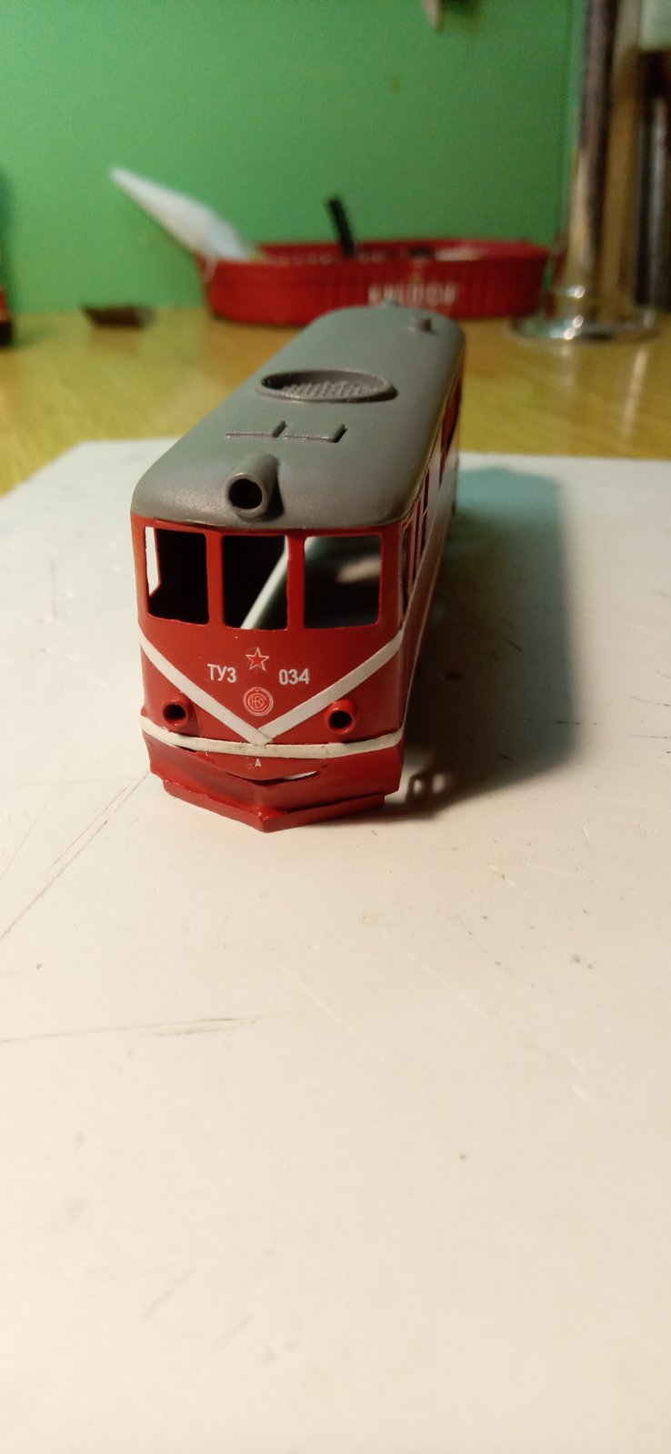

Пофарбував емаллю Хамброл. Все тримається добре.Але фото викладу пізніше, я не в місті. Модель з латуні.

Покрасил. Краска держится нормально. Но за тонкие поверхности пальцами браться нельзя - краска .отбирается. и дело не в качестве краски, а в площади покрашенной поверхности.

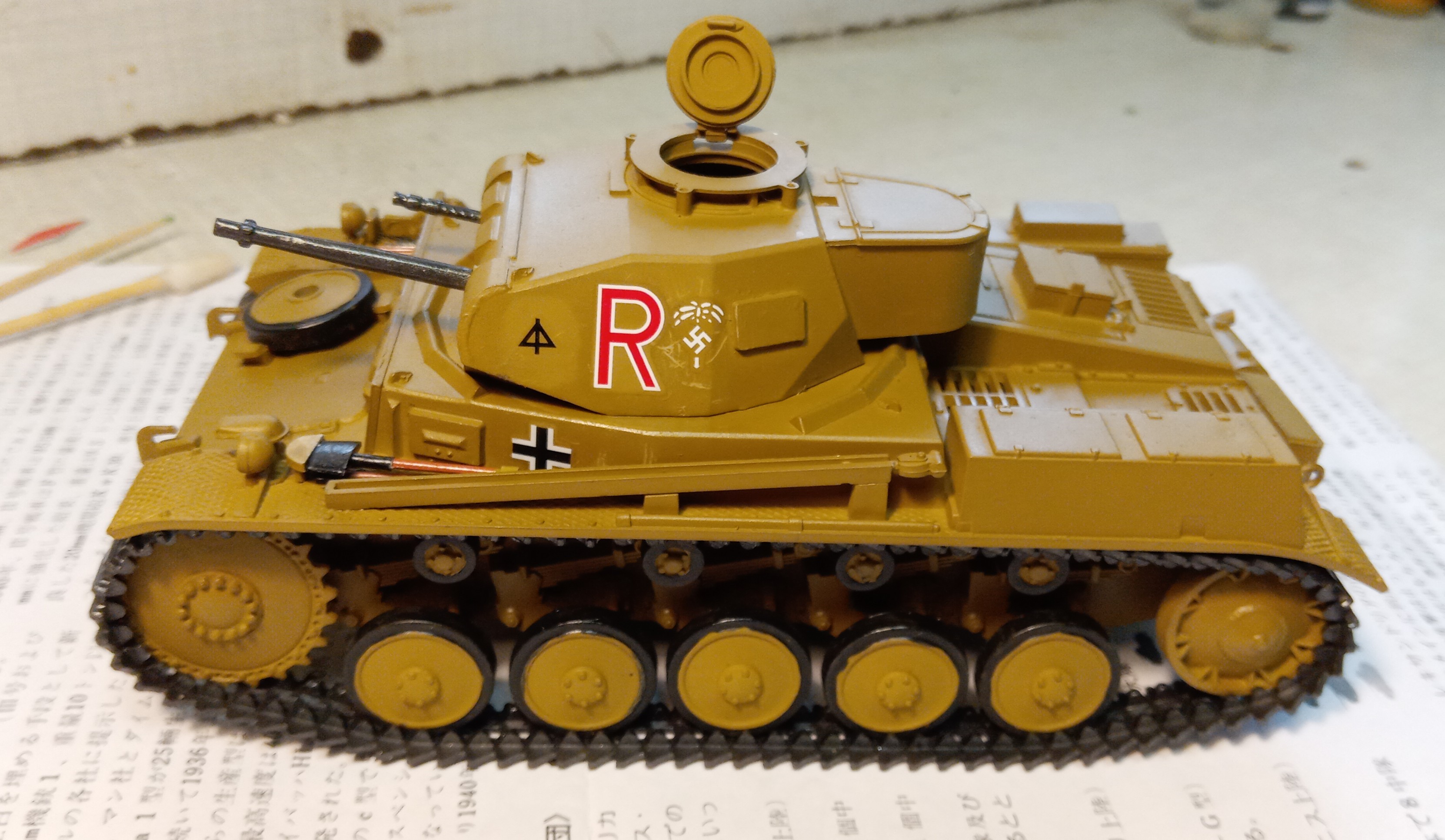

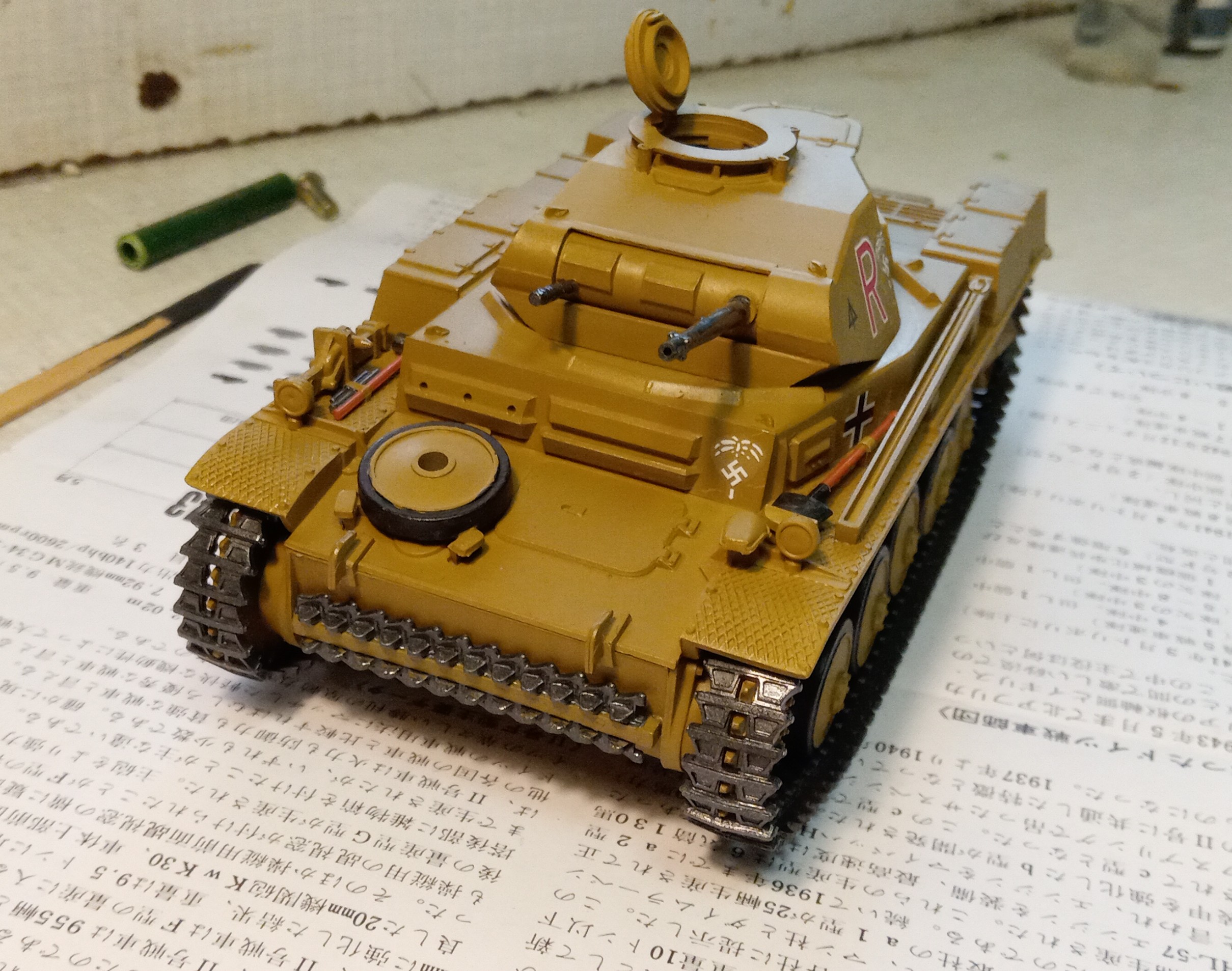

Сергей, как я полагаю, тема была создана для обмена опытом по покраске моделей. Вот и делюсь опытом. Позитивным и негативным. Дело в том, что далеко не каждая грунтовка и краска хорошо держится на латуни. А эта, "для пола", зарекомендовала себя хорошо. И грунтую ею все, что подлежит окраске в темный цвет. По поводу дешевизны - тузик покрашен фирменной недешевой эмалью. По поводу краски для стендовых моделей не очень подходящей для пс - покрытие лаком придаст прочность краске? На примере танка я хотел показать как хорошо ложится эта краска.
