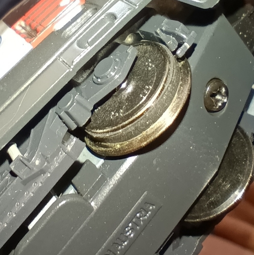

А зчеплення яке в неї? Бо бачив ще з силіконової трубки нарізані бандажі, але вони такі самі слизькі, як металеве колесо. Паротяг в кривих "шліфував" рейки. А з велосипедної гуми - зчеплення чудове.

вставлю свої 5 копійок. Я не робив бандажі для потягів з термоусадки, але якось робив для автомобільних коліс. І помітив, що термоусадка не дуже то міцно стискає колесо. А так як залізничні моделі доволі важкі, є вірогідність, що колесо буде провертатись в термоусадці через короткий час

Робив на такий саме тендер. Та, що я використовув, була трохи більша за діаметр колеса. Приходилось "підсмажувати" запальничкою. Властивості не втрачались і зчеплення з рейками було нормальним.
Також робив на електровоз.

Я так само не думав у цьому напрямі. Чомусь... Хоча у Піко є бандажі саме такого вигляду, якось купував:
