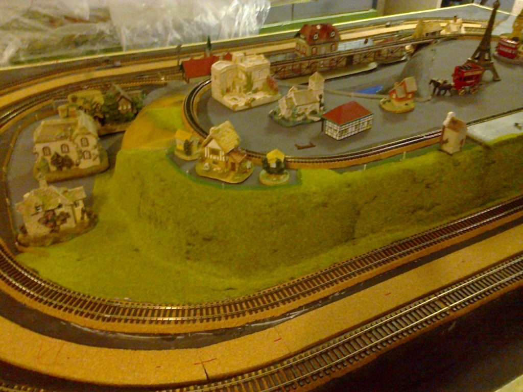

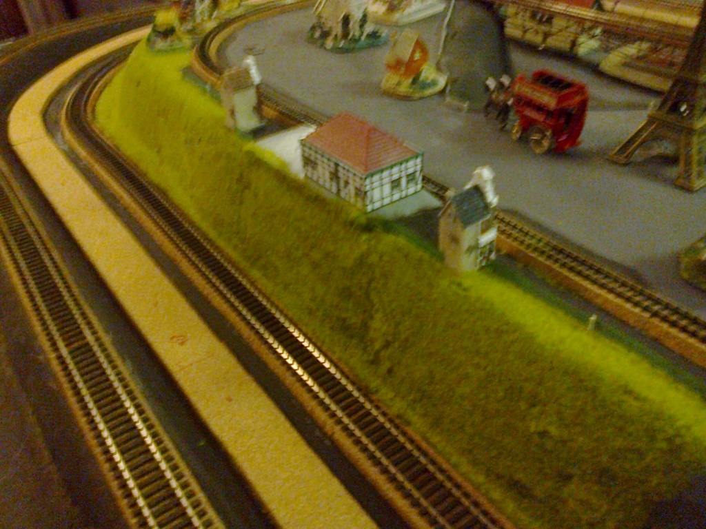

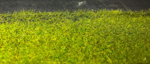

Мне тоже результат понравился, начал флокировать макет. На строения и путевую схему не обращайте внимания, это не я, это заказчик.
Проплешины образуются в тех местах, где клей образует валики и в местах прикосновения второго провода.

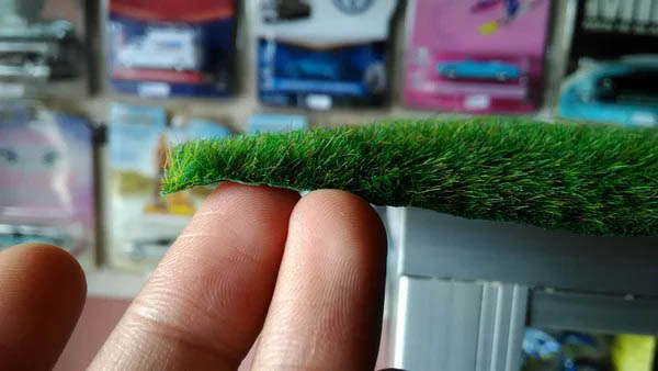

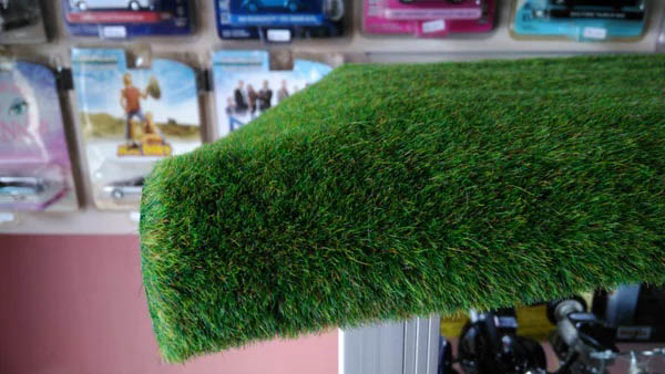

Не совсем в тему, но тоже о траве.
Кто в курсе, подскажите, что за чудо, эти травяные маты?
Может кому приходилось сталкиваться? Как эти коврики клеятся на всякие неровные/горбатые поверхности, какие есть секреты/технологии процесса?

Re: Флокирование
Когда то сталкивался.Покупал ковры ,правда с не столь высоким ворсом.Суть тот же флок,
только густо и равномерно засеянный на бумажной основе.Бувают однотонные или пятнистые
(типа выгоревший луг).Полноценно флокатор они не заменят,но для бюджетно стартового
моделярства подходят.
Я клеил ПВА.При обильном смачивании подложка размокает и может обволакивать неровности
рельефа.Легко режется на фрагменты для местных участков.Может немного осыпаться,но
не лысеет.Ворс прочно держится.Также можно ковры поддувать аэром для разных оттенков. :roll:

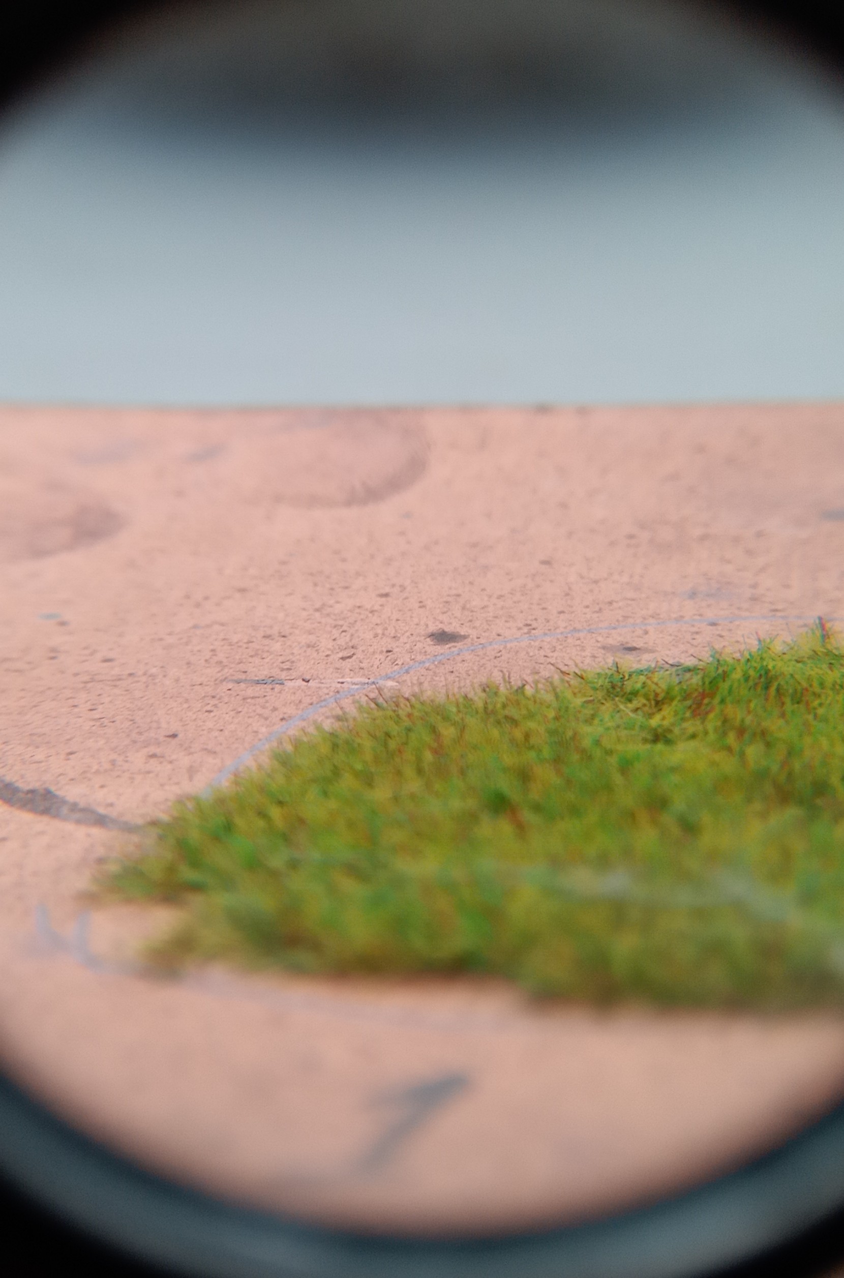

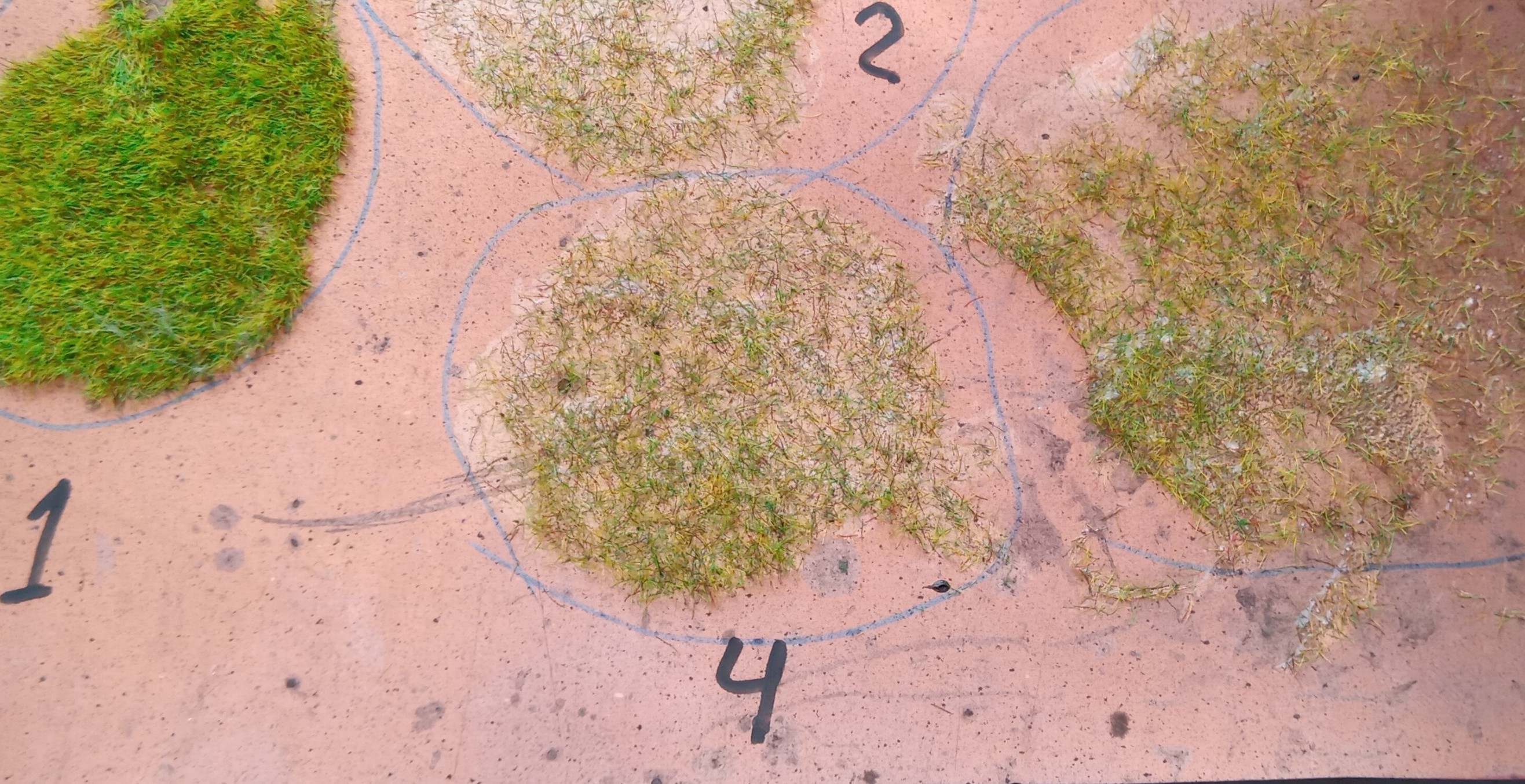

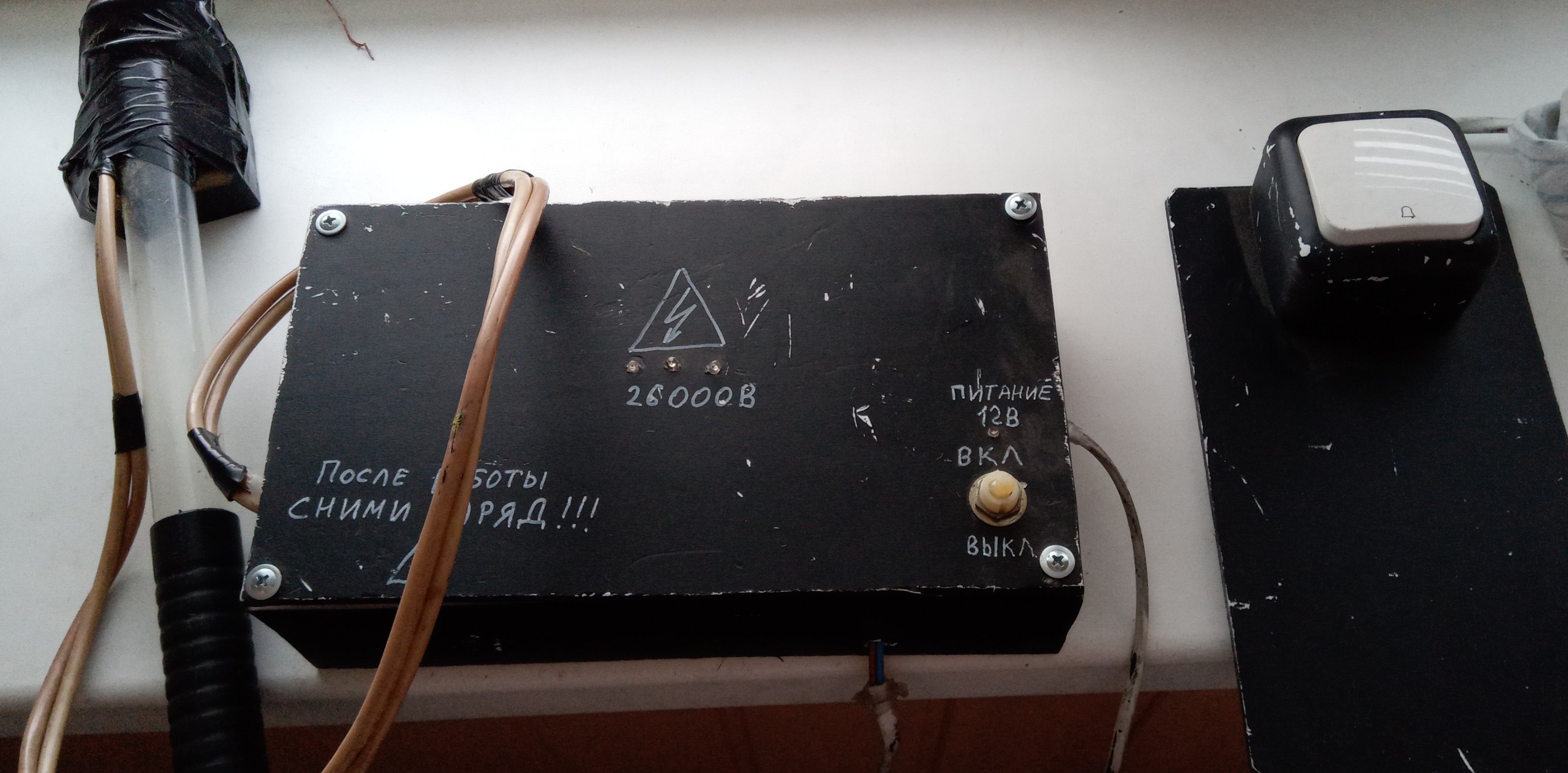

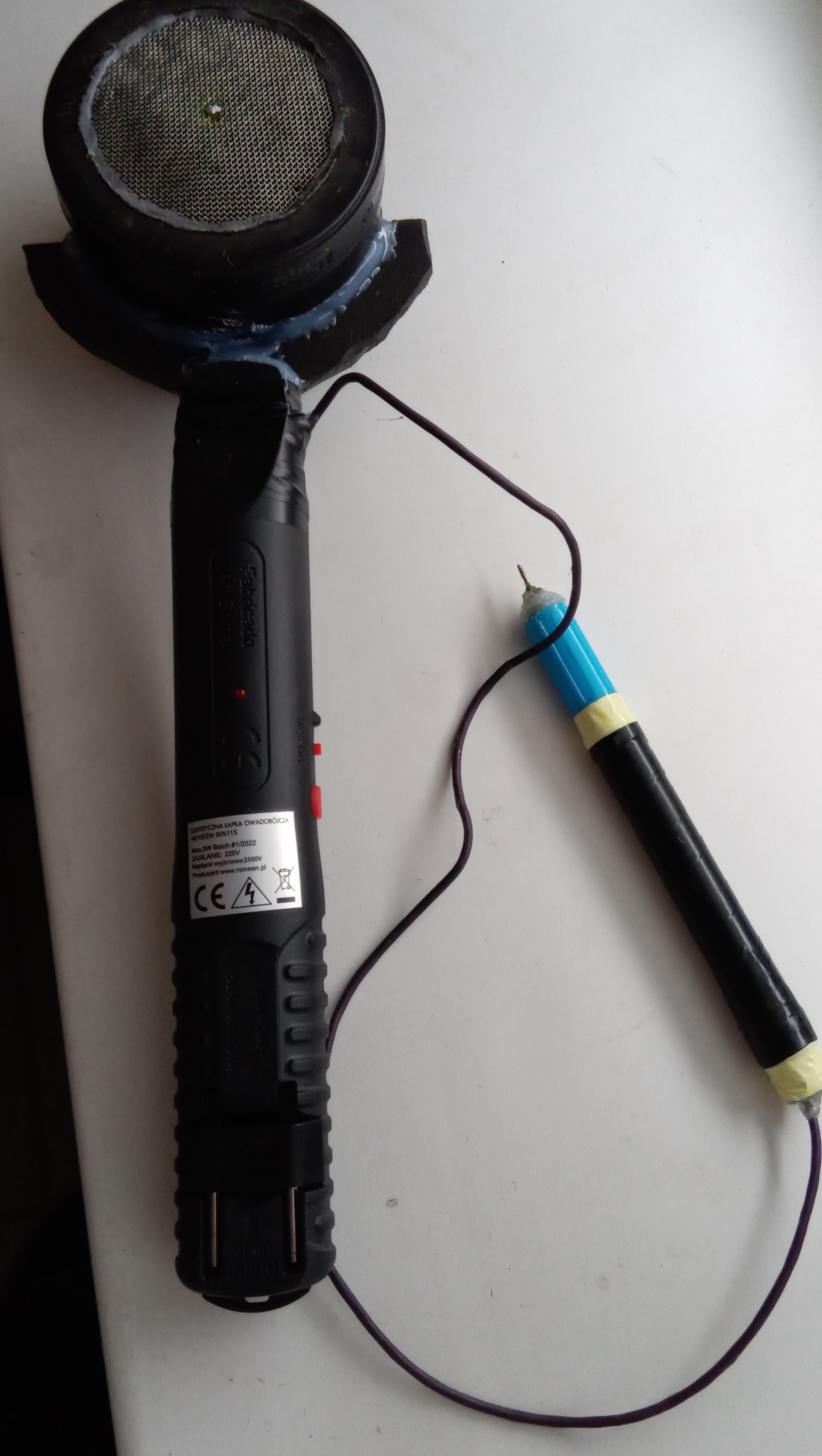

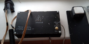

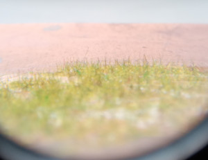

Фото1. На днях благополучно сжёг свой флокатор на ТВС с выходным напряжением по расчету 26000В, испытанный в сравнении с флокатором из мухобойки во время приезда к Юрию Александровичу в свое время. Флокатор был собран из подручных элементов почти даром, но не мной. В данный момент пришел к выводу, что ремонтировать его экономически нецелесообразно, да и неудобство при использовании достало. Фото 2. Срочно была приобретена мухобойка на аккумуляторн с известным напряжением на выходе 3500В и за пару часов превращена во флокатор. Описывать процесс превращения не буду, так как он описан в Ютубе многими людьми.
Фото 2
Фото 2
Фото 1
Фото 1

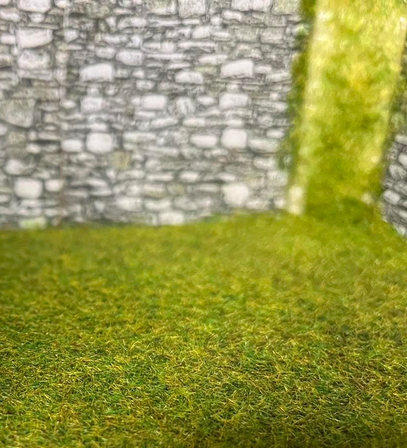

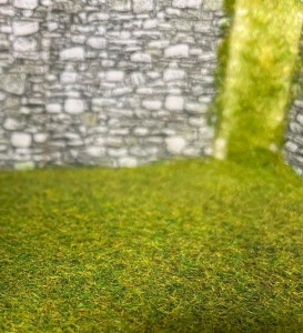

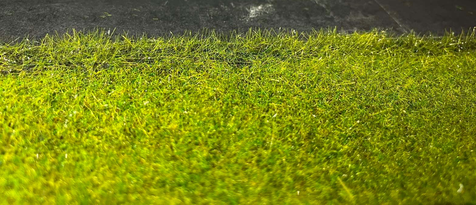

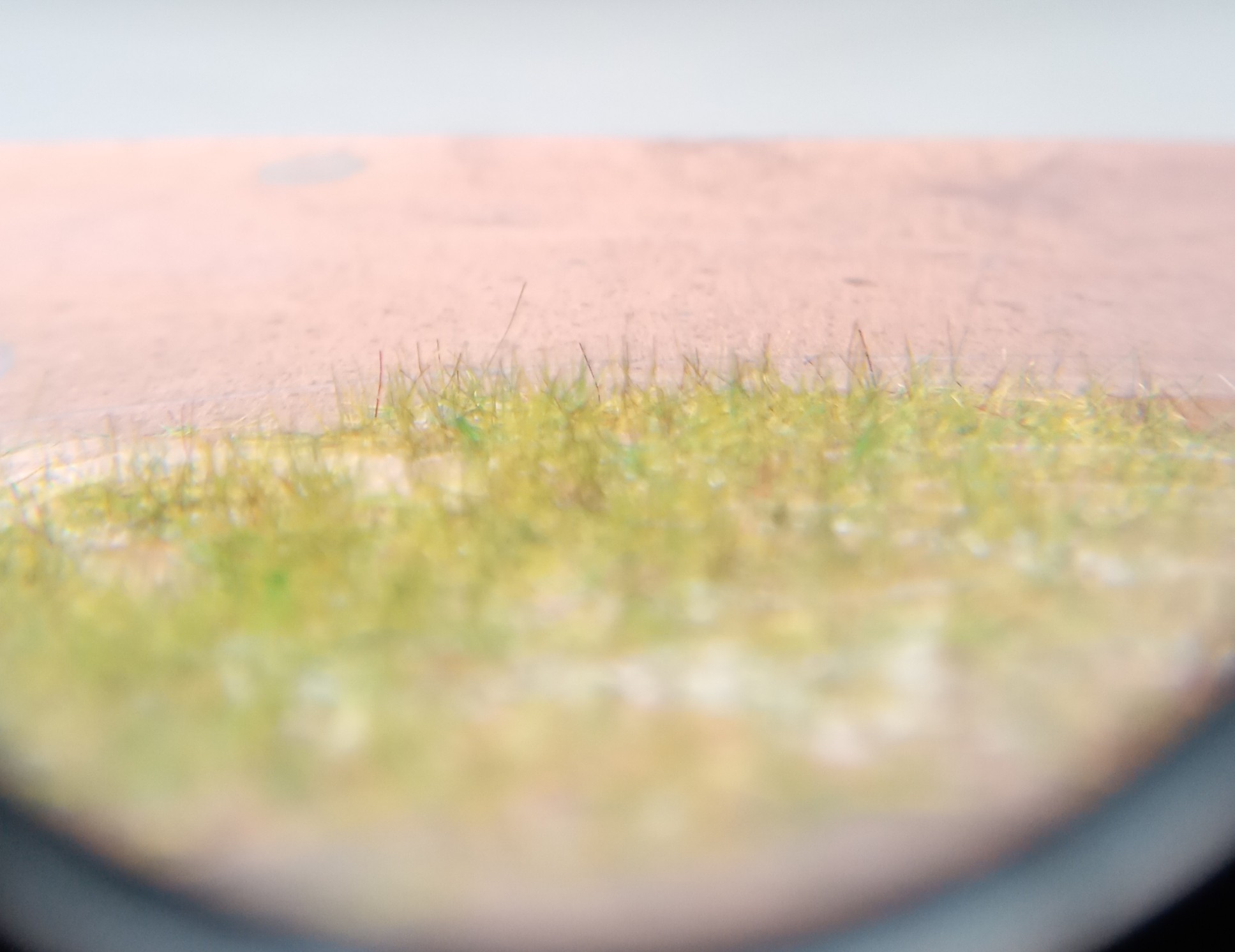

Фото 3. Хочу поделиться результатами. Была найдена пластина текстолита, на которой тестировался теперь сгоревший флокатор (полянка 1). Результат был отличный. Полянка 2 - результат первого включения нового флокатора, полянка 3 - результат включения с обратной полярностью (намного хуже), полянка 4 - результат второго включёния с прямой полярностью. Сеял не густо так как флока наскреб пару щепоток. Проверялась "стоячесть" флока. Результат меня удовлетворил. Флок фирмы Нох, микс 3-5мм. Из плюсов нового флокатора - отсутствие высоковольтных проводов, флок не летит везде, не примагничиваетсяя ко всему, нет пробоев по воздуху и нет запаха озона. Да, озон при работе с предыдущим флокатором очень хорошо образовывался. Из минусов - нужно держать флокатор над поверхностью 5-6см. Другие пока не обнаружены.

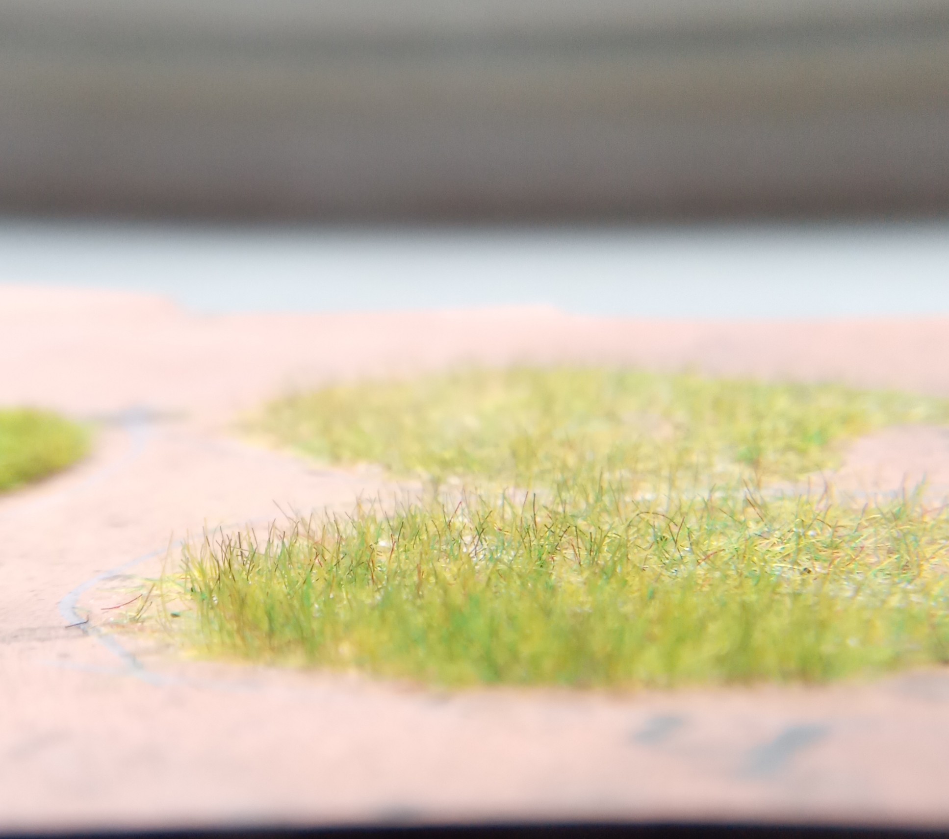

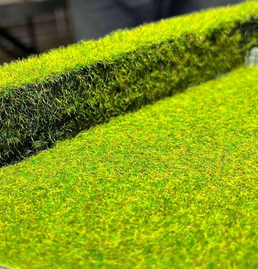

Итак, новоиспеченный флокатор опробован в действии. Подтвердилось, флокировать им нужно с высоты 5-6 см, не выше. После натруски выключал поле, опускал флокатор на 1 см над поверхностью включал поле и медленно подымал в верх. Флок ещё немного приподнимался. Через пару минут пылесосом Ракета с фильтровальной насадкой убирал лишний флок. Результаты ниже. Общие выводы: флокатор такой конструкции годится для домашней работы с качественным фирменным флоком высотой не более 5 мм; не гонитесь за мухобойкой на аккумуляторе - цена почти в 2 раза выше чем на батарейках, а аккумулятор может быть древним. В моем случае аккумулятор оказался 2021 года выпуска, что не могло не сказаться на его ресурсе. Подумываю о замене на новый или подключение БП. Опять в проводах путаться😁. По мощности магнитного поля - при работе растительность на кистях рук начинает немного шевелится. По сравнению с 26000 вольт слабее. При касании сетки ёмкости электродом искра трескает не хило так, но тянуть длинный разряд не выходит. Током не било, был предельно осторожен😁. Да, чуть не забыл. Будьте осторожны с клеем ПВА. Мне попался такой, который при высыхании остался белым и начал очень хорошо просвечивать под флоком. Был отправлен на другие цели и заменён клеем Дракон. Ещё заметил, что чем гуще сыпать флок, тем менее видно его вертикальность. Часть ворсинок падает на уже стоящие ворсинки, путается в них и лежит под разными углами. Ещё на основе разного цвета ковер смотрится по разному. На черной земле даже "весенний луг" темнее, а на темно-желтом темный флок как бы светлеет.
Флокирование с высоты 15 см - ниже опусть нельзя было - мешает подпорная стенка. Результат плохой, так, натрусил сверху и все. Пылесос немного помог.

Re: Флокирование

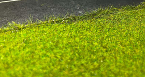

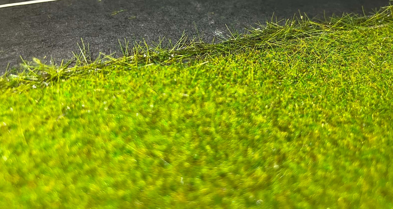

Использовался флок Нох 2.5 мм, 5мм и Хеки 10мм
Флок 5 мм - нормально.

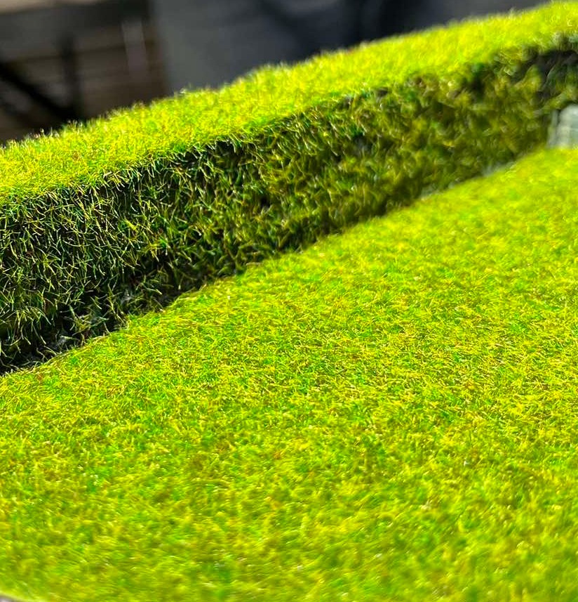

Попытка сделать бордюр и флока 10мм. Грустно
Флок лег нормально, 2.5 мм

Перепутал описание 1 и 2 фото, исправить не получается. Главный вывод для домашнего пользования флокатор из мухобойки годится, для постоянного профессионального использования - не очень. Интересно было бы провести сравнение с фирменным.
