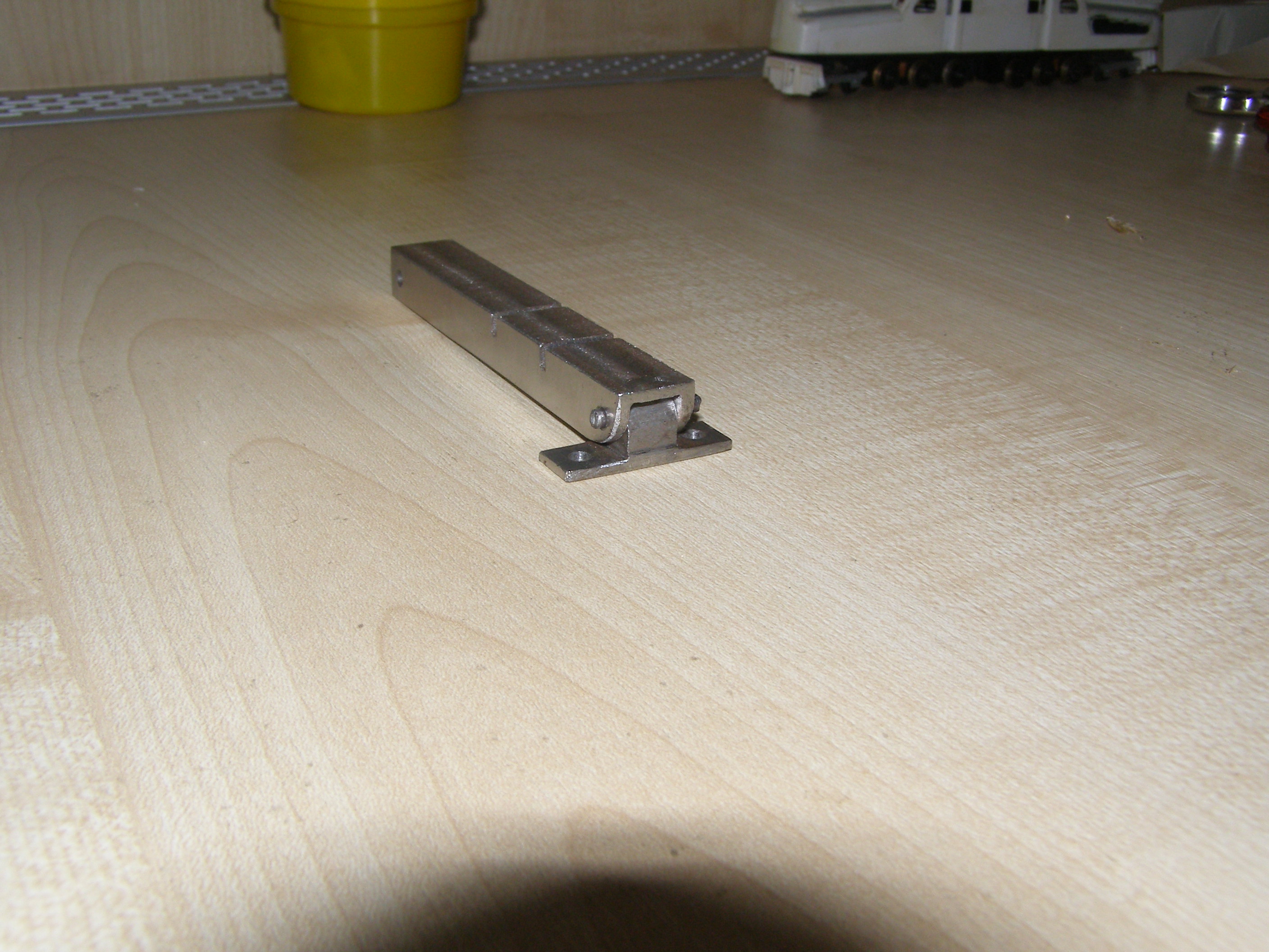

Еще есть у меня одна приспособа, которую сам придумал:
Она мне понадобилась для упрощения процесса склейки тележек. Это что-то вроде такой оправки совмещенной с прессом.
Сам процесс - под упор оправки снизу вставляю основание тележки, приклеиваю боковинки и зажимаю все это верхней частью. Ждем пока склеится. В результате все получается очень ровненько, все перпендикулярно. Прорези на прессике нужны для пропиливания надфилем в тележке посадочных мест для осей колесных пар. Они сделаны без учета каких-либо межосевых расстояний - просто две прорези. Тележку можно двигать по направляющей и делать пропилы там где надо.
Ее надо прикрепить к какому-нибудь основанию и будет еще удобнее. Может это кому и пригодится.

Интересная приспособа для тележек...Даже как то и не думал о подобном. :?
Так для того и форум чтобы поделиться с коллегами всякими премудростями, технологиями и оборудованием и т.д., можно что-то полезное и нужное найти. Я эту приспособу сделал для того чтобы тележки одинаковые получались и процесс склейки упростить. А то как ни старайся все равно что-то уйдет в сторону. А потом разные крышки делать, подгонять гнезда для колесных пар и т.п. Короче много ненужной работы. Я вот на выходных побывал на выставке в Николаевской краеведческом музее, где коллеги сделали макет железной дороги, так там подсмотрел как сделать один элемент в креплении пантографов. Домой пришел и через полчаса все было готово. Перед этим вечер убил изобретая этот узел.
