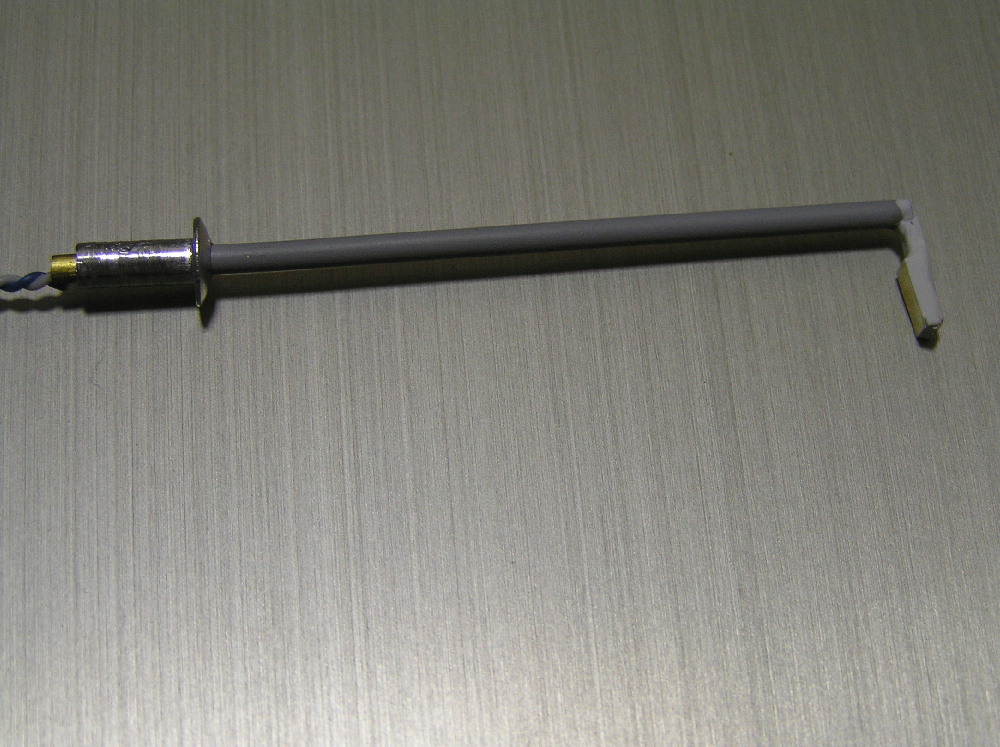

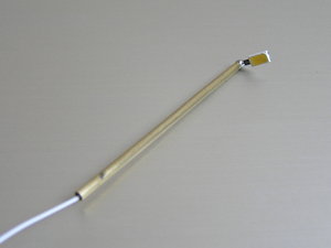

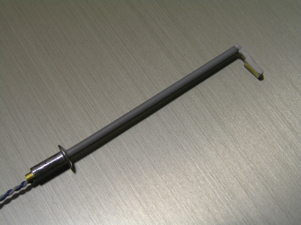

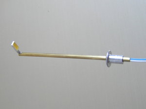

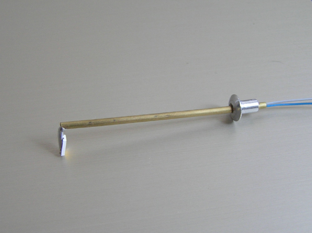

Всем привет.

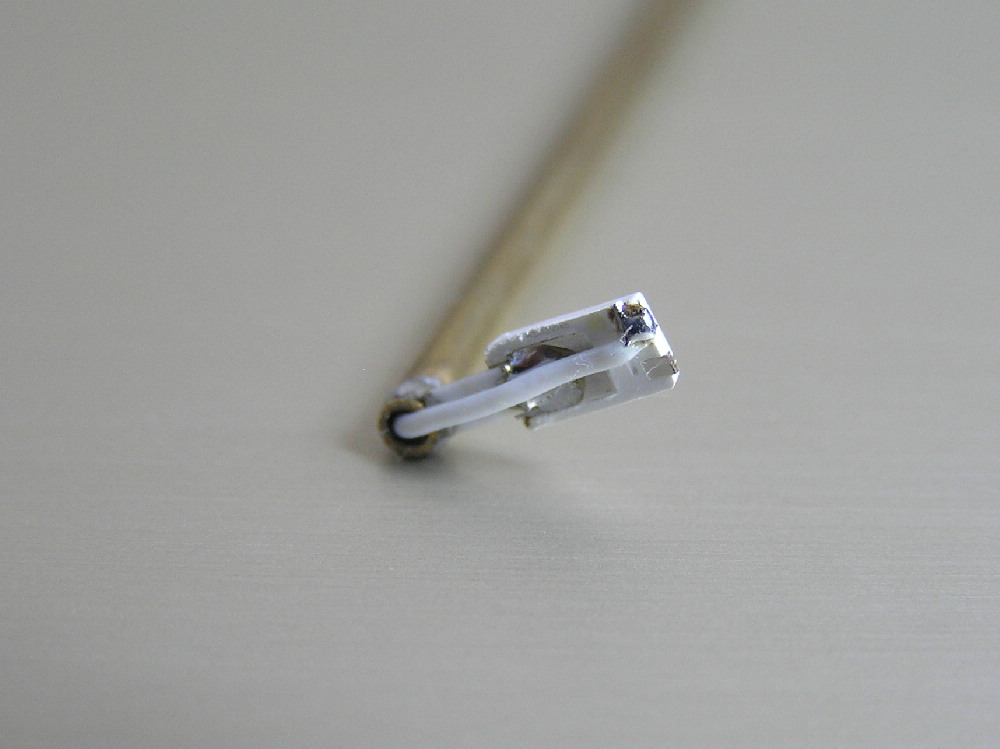

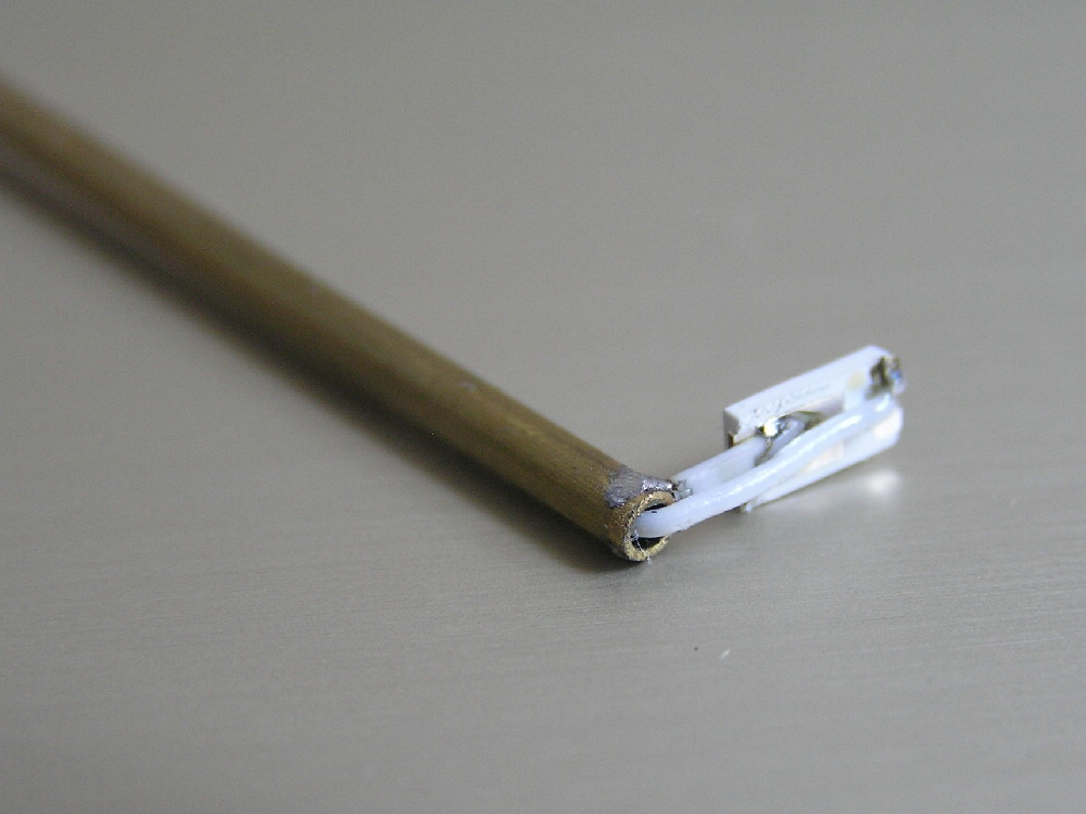

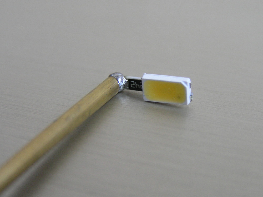

Хочу сегодня поделиться технологией изготовления фонарей для макета. Данным способом изготавливаю фонари в разных масштабах (от H0 до Z) последние несколько лет. Конечно же есть небольшие нюансы в зависимости от масштаба но общий смысл остается тем же.
На размещенных ниже фото изготовление фонарей в Z-ке (1:220)

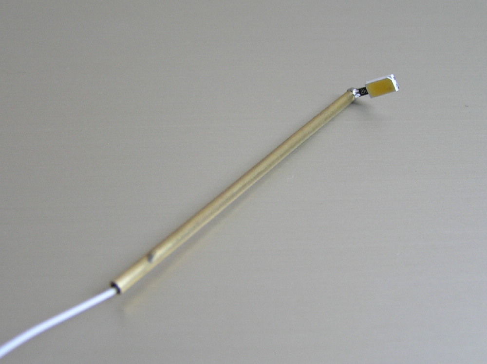

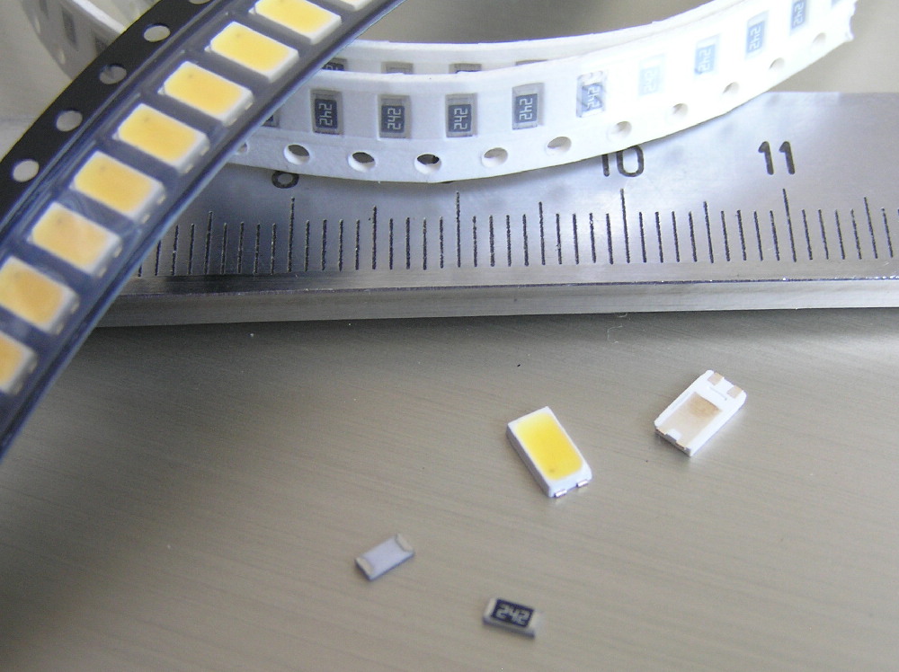

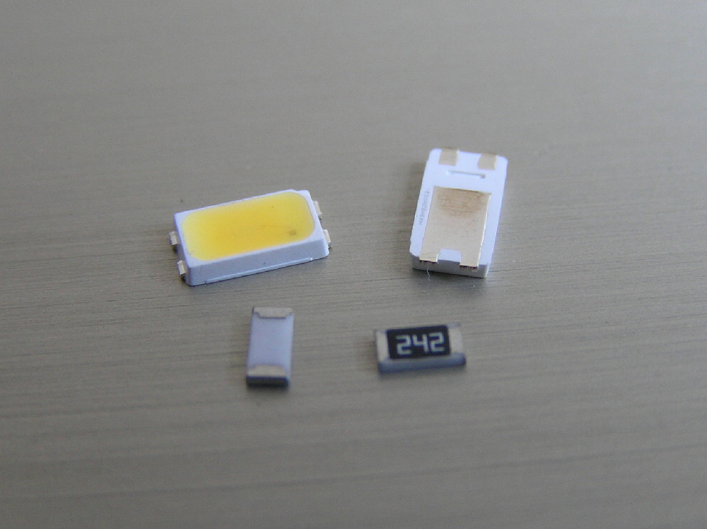

Работаю с SMD компонентами.

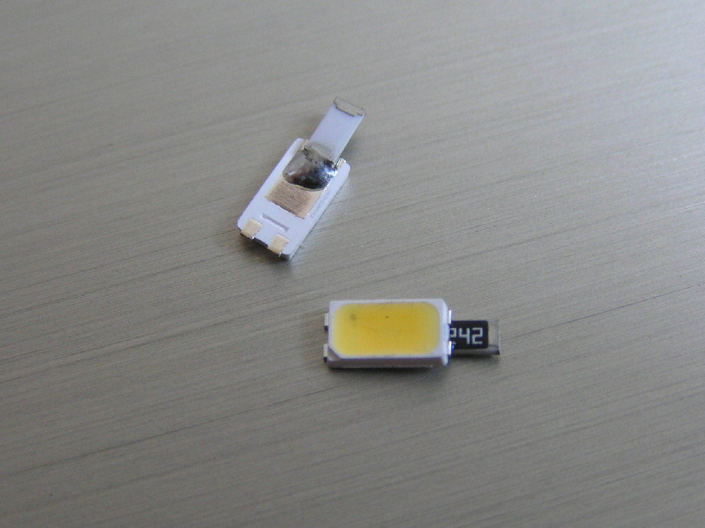

Светодиоды 5630 и резисторы 1206 на 2,4кОм для подключения питания от 6 до 12В
Запаиваю резистор прямо на светодиод.

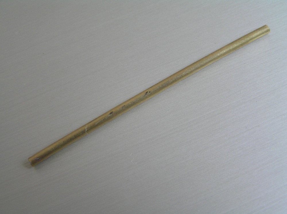

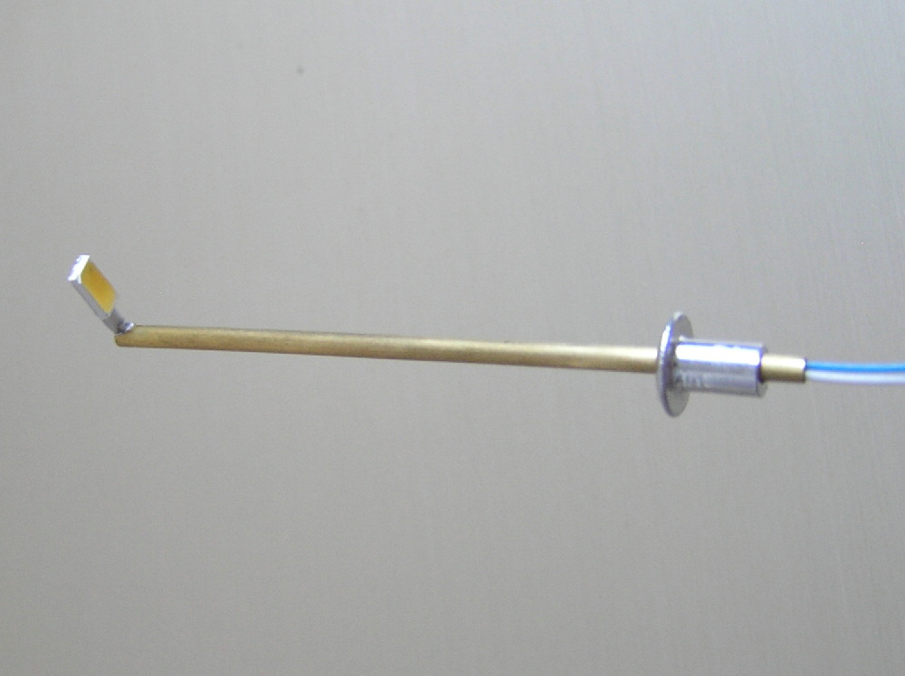

Латунная трубка диаметром 2мм.
Для Z-ки лучше 1,5мм но у меня закончились. Диаметр 2мм очень хорош для N-ки и TT-шки, для H0 - 2,5мм

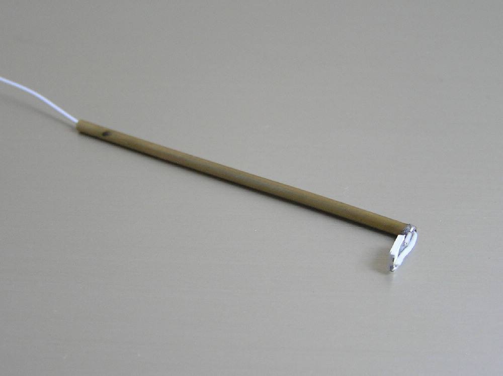

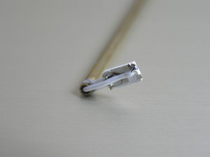

Припаиваю сборку к трубке которая выполняет роль плюсового контакта, а провод к светодиоду минусовой контакт.

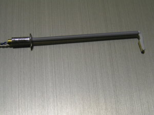

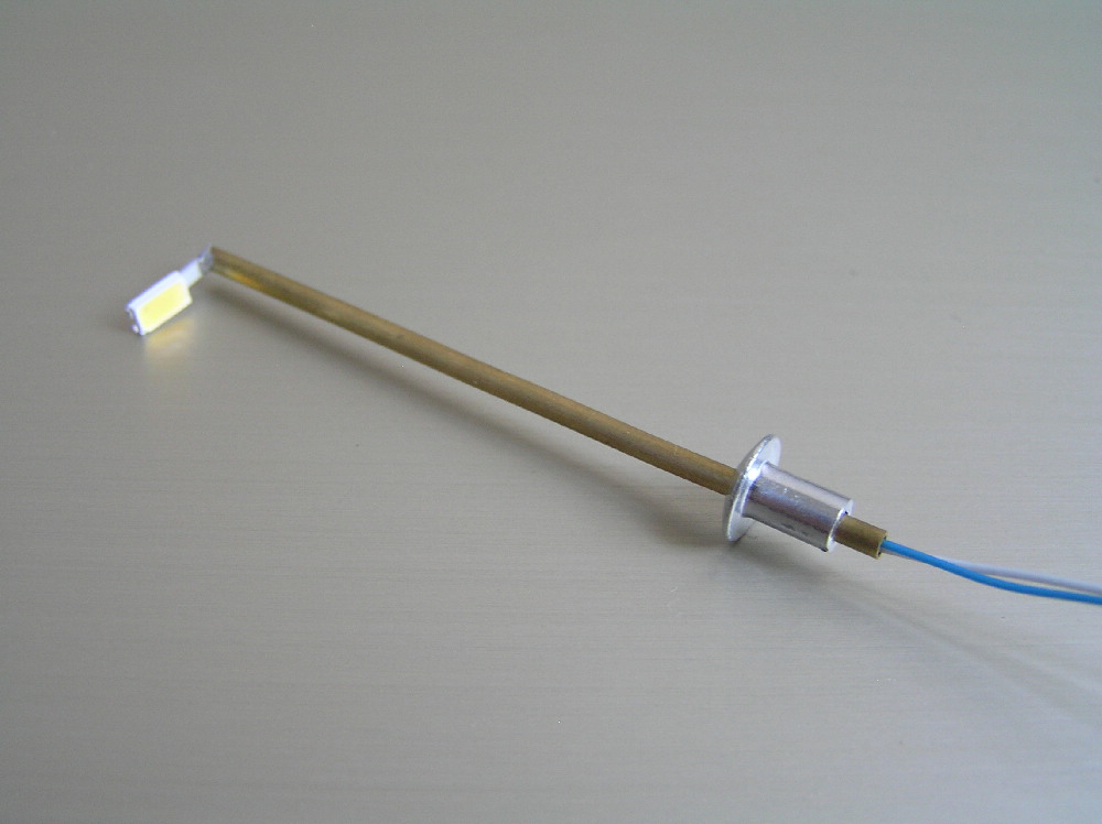

Из заклепки получается неплохое основание

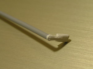

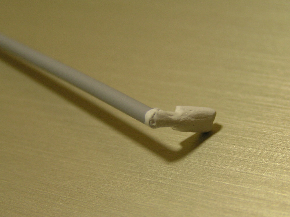

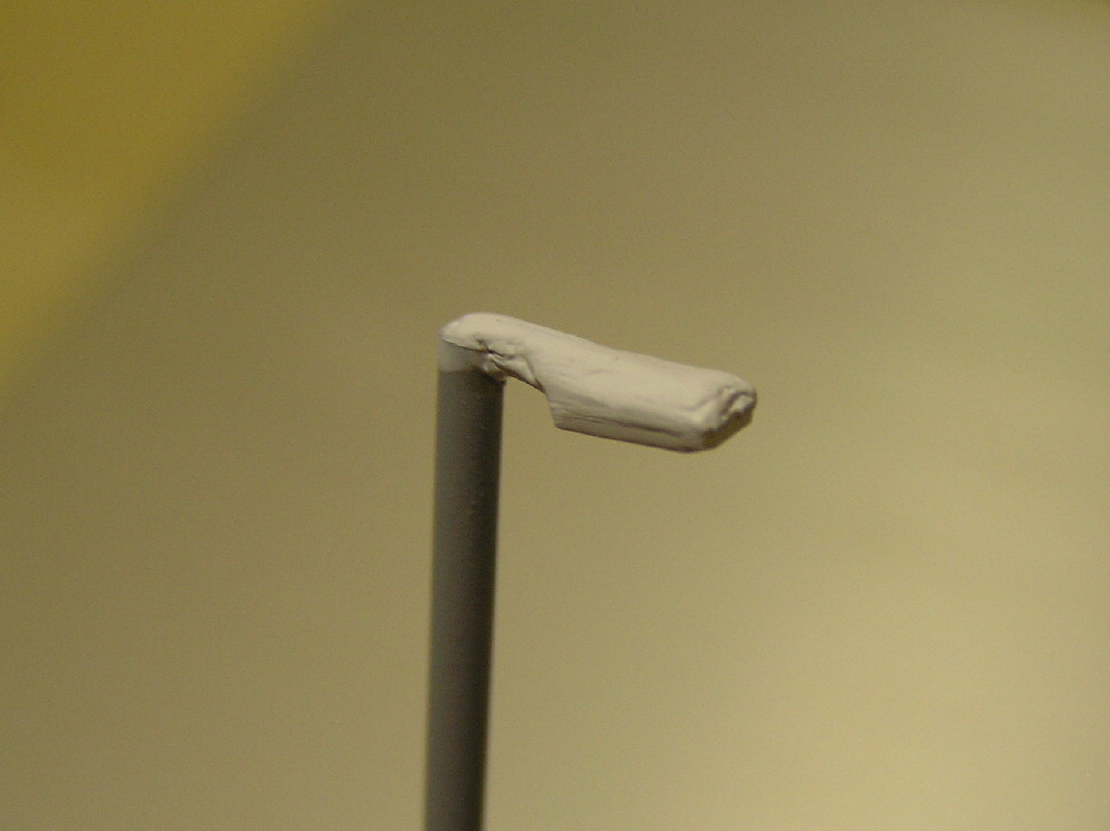

Грунтовка и нанесение шпатлевки
Гдето так...
То, что получается после покраски.

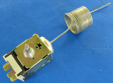

Двухмиллиметровая медная трубка есть в термостате (регуляторе температуры) для холодильников. Бывает с покрытием и без. Длина от 65 сантиметров до 2,5 метров.
Режь, выравнивай и в дело. Можно спросить у ремонтников. Термостат ведь при выходе из строя (утечке газа из трубки) просто выбрасывается.
Re: Изготовление фонарей
Опа, я думал там медь! Спасибо!
