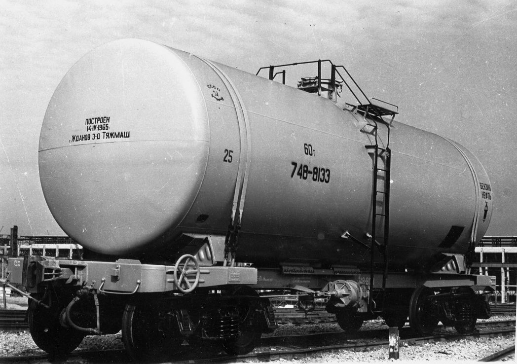

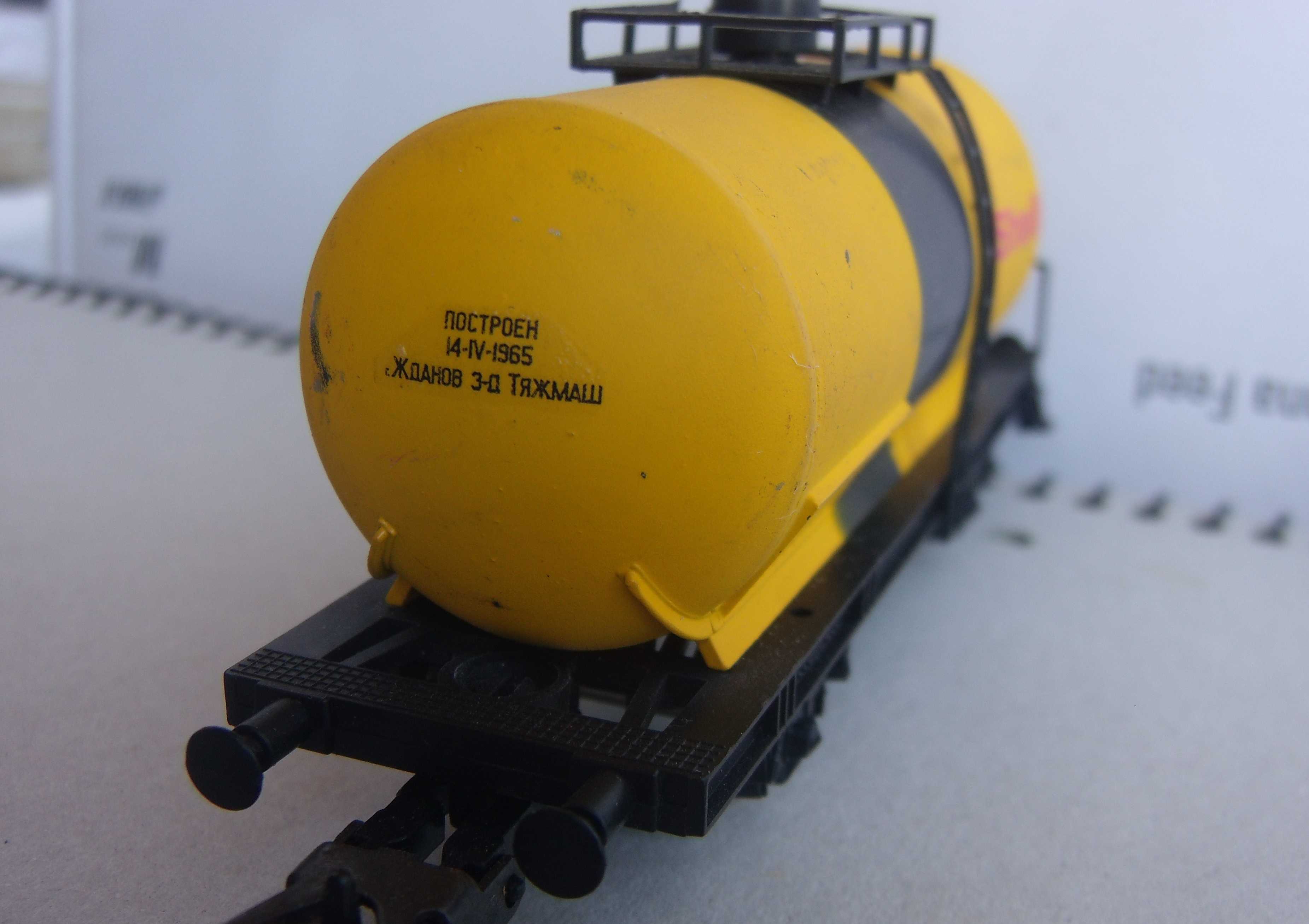

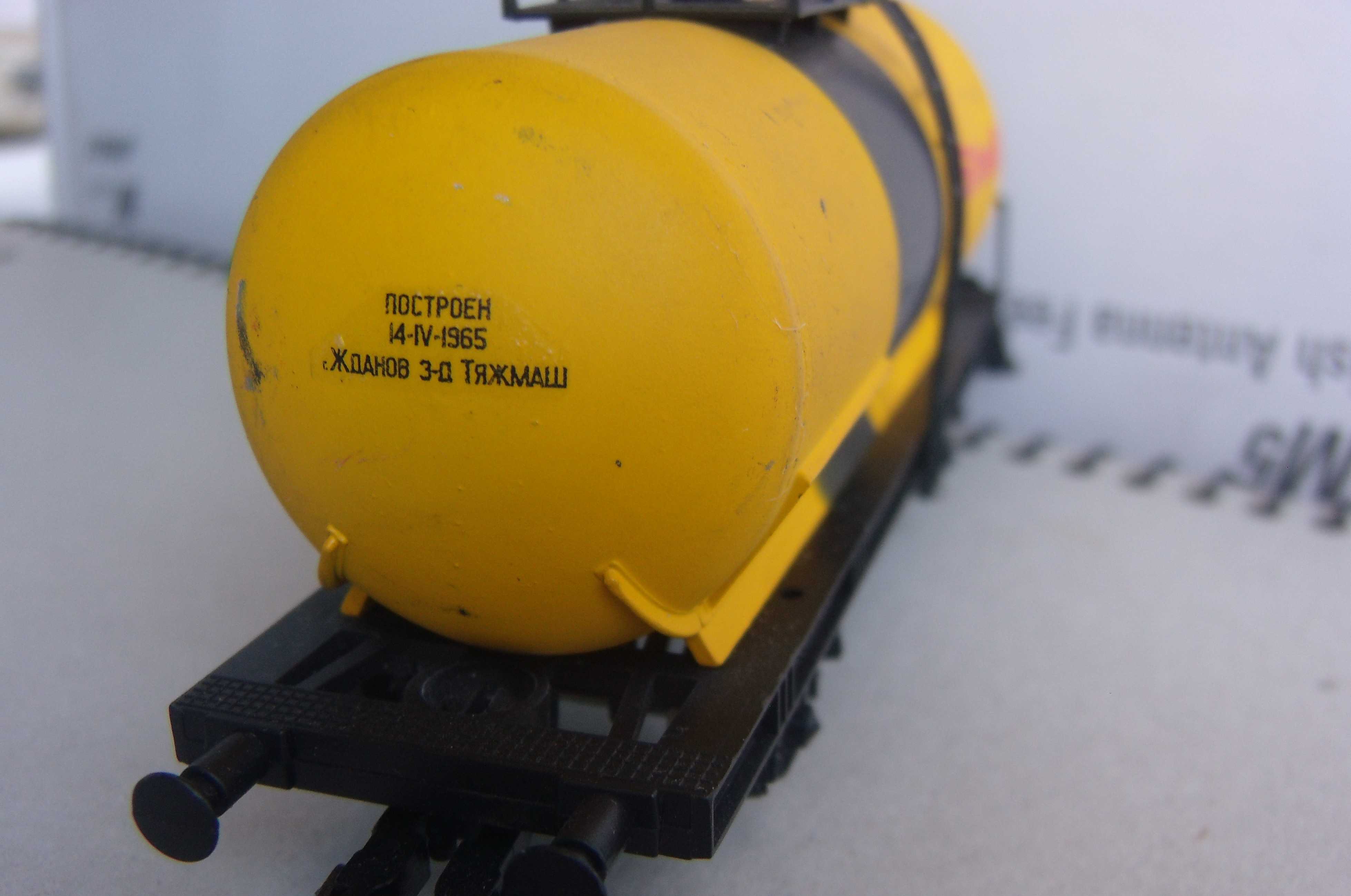

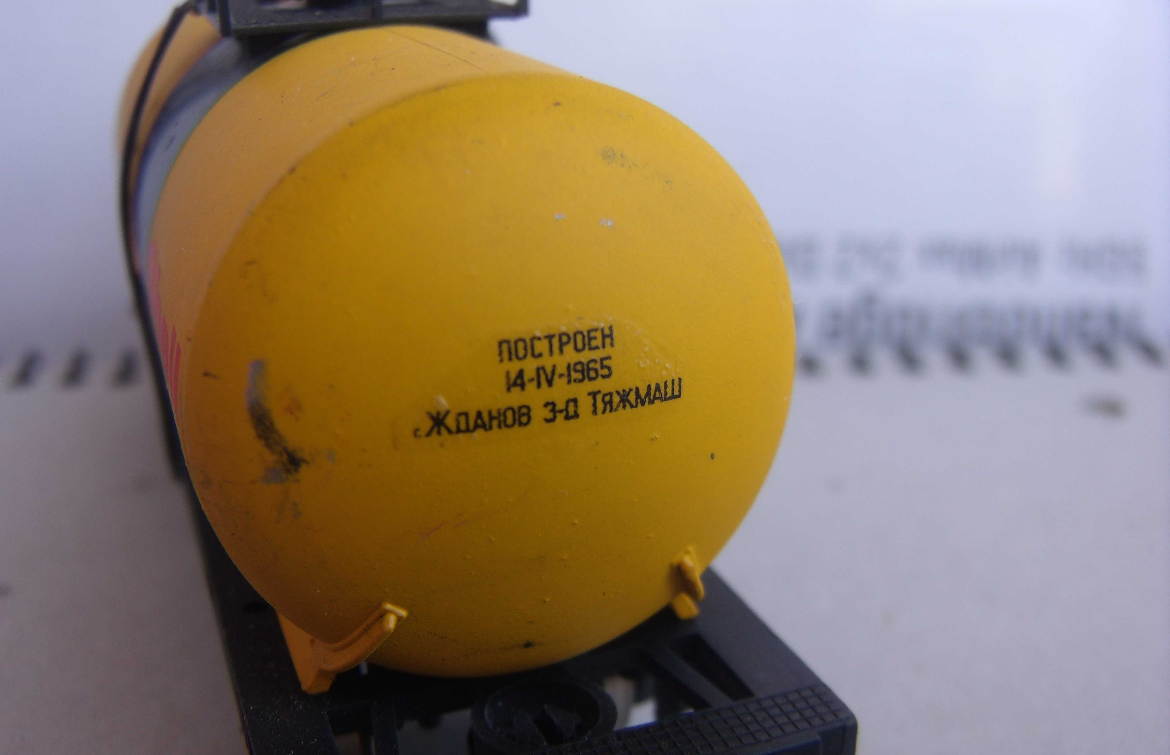

Для начала выбрал производственную надпись на торце котла цистерны СЖД

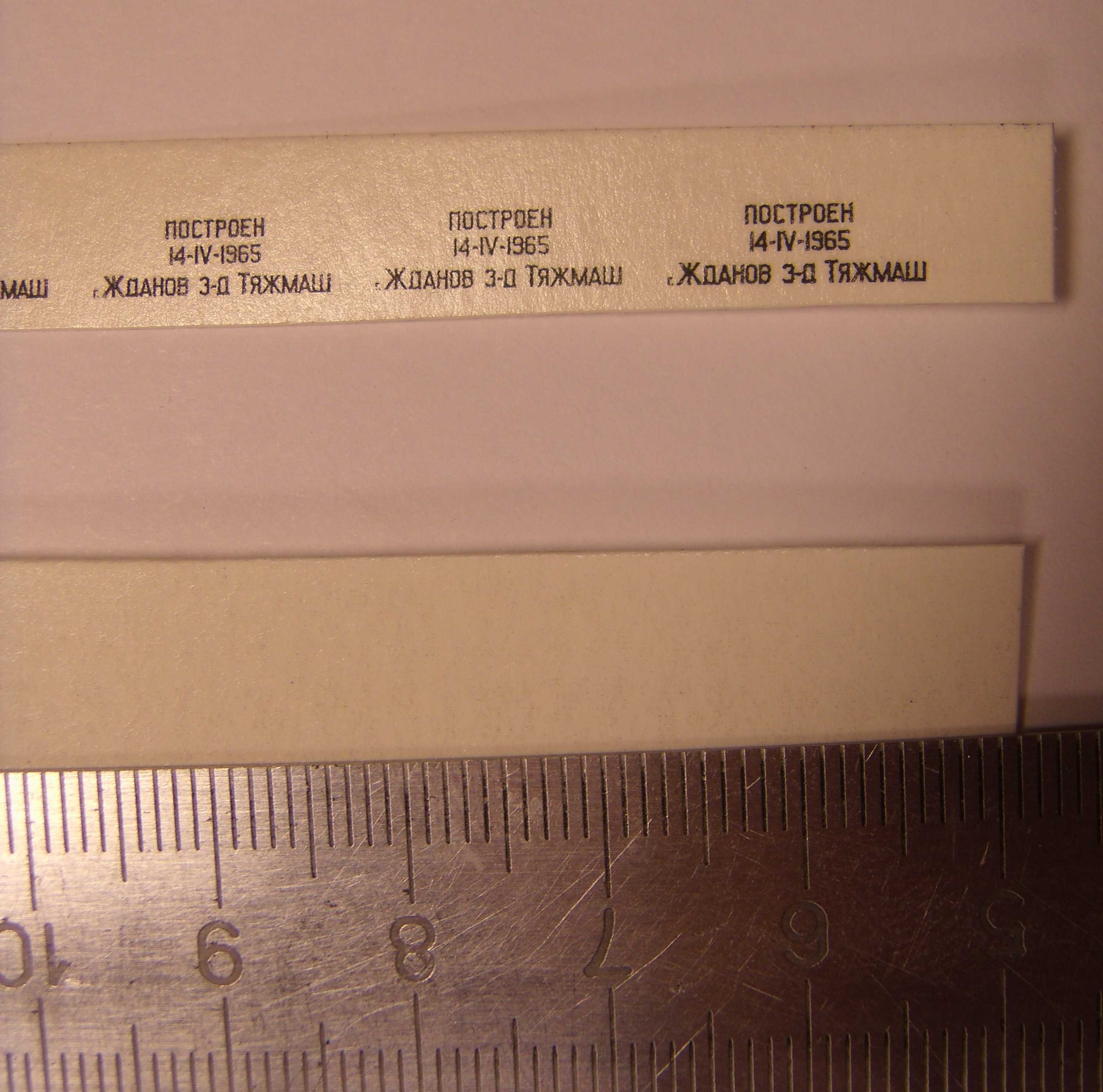

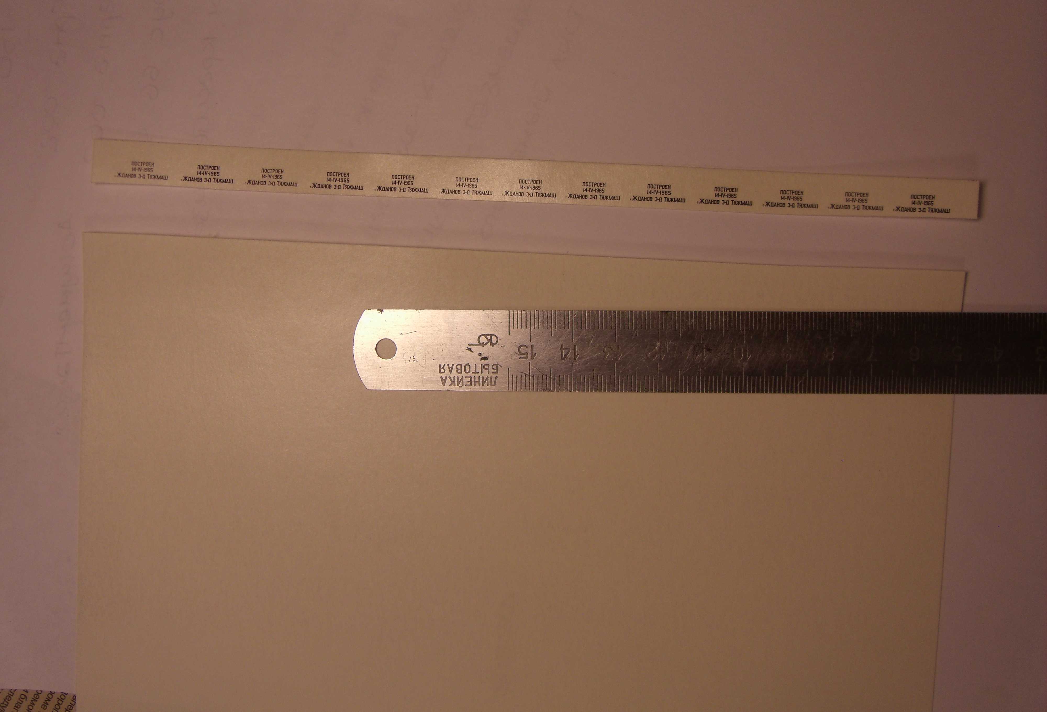

Скомпоновал этот текст в CorelDraw. У каждой надписи чуть разная толщина букв. Высота символа (не заглавного) 0,9мм, печатает принтер лазерный монохромный Canon LBP-3000, и отрезаю полоску ножом

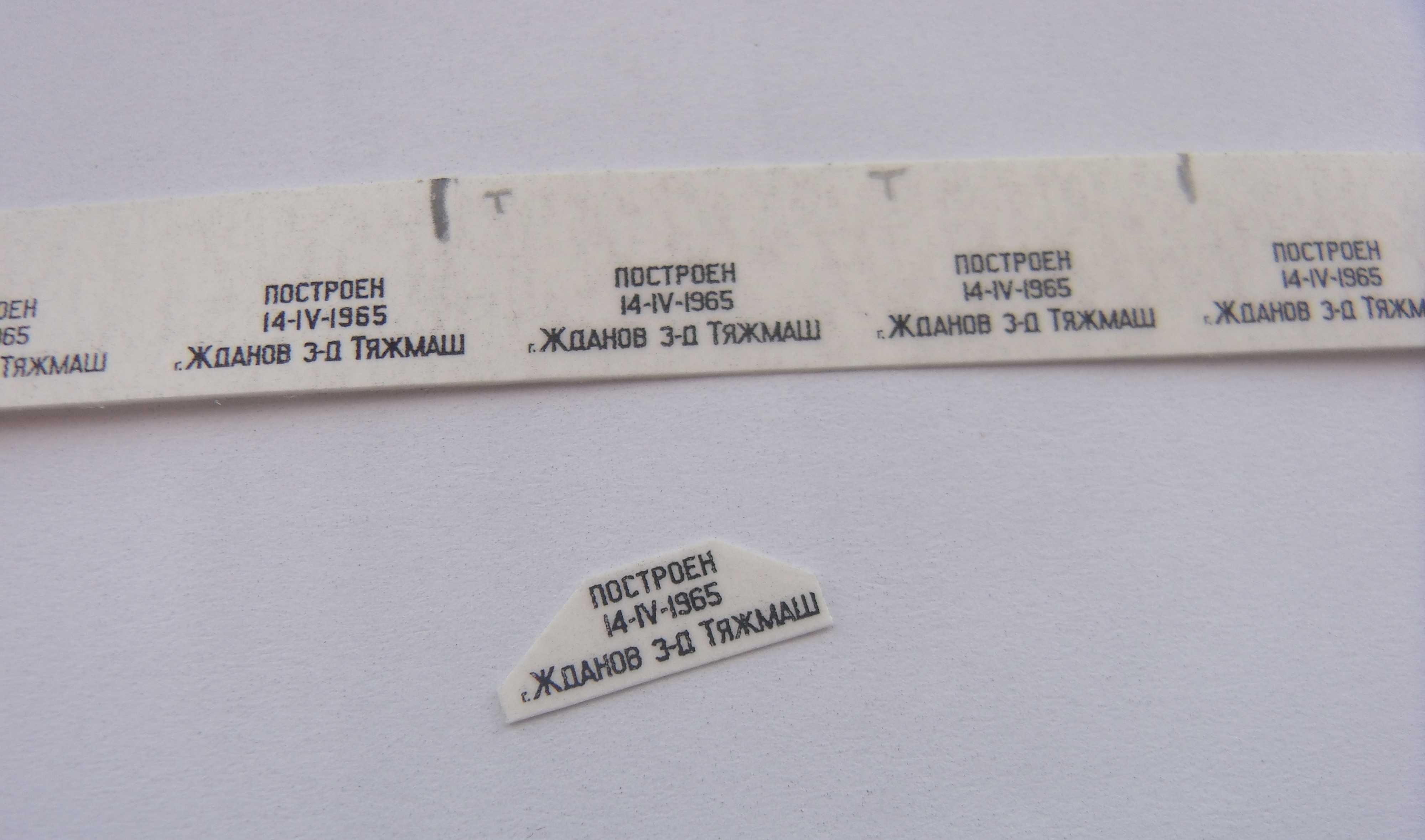

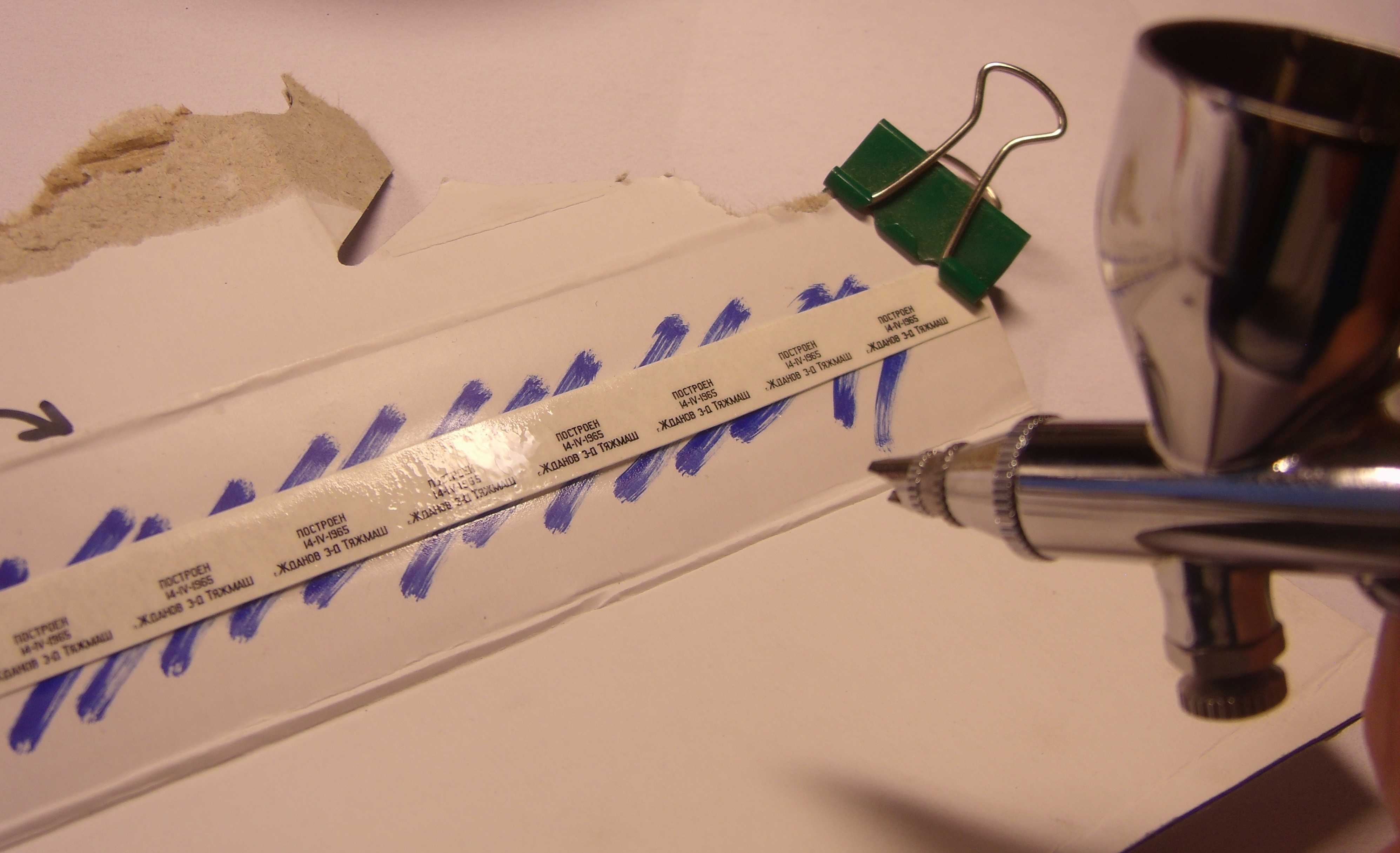

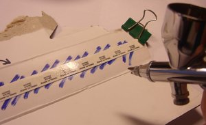

Покрываю полоску лаком Humbrol Matt Cote из аэра, толстым слоем, и сушу 6-8 часов (ночью дунул - утром прибежал продолжать)

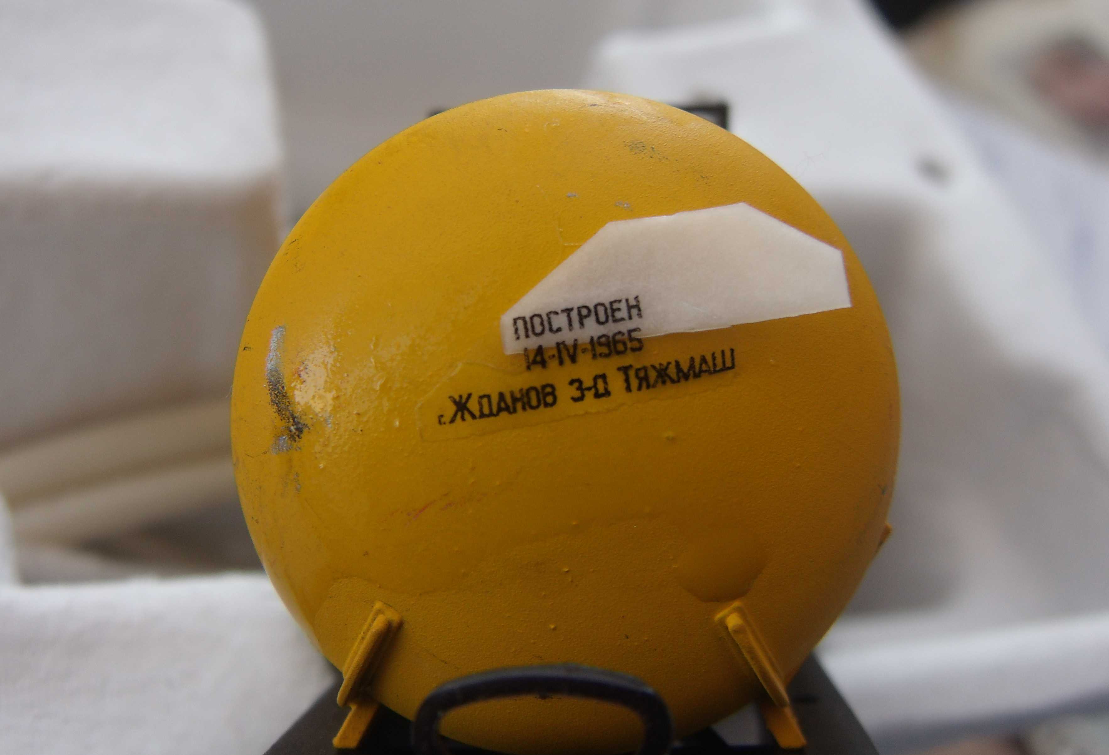

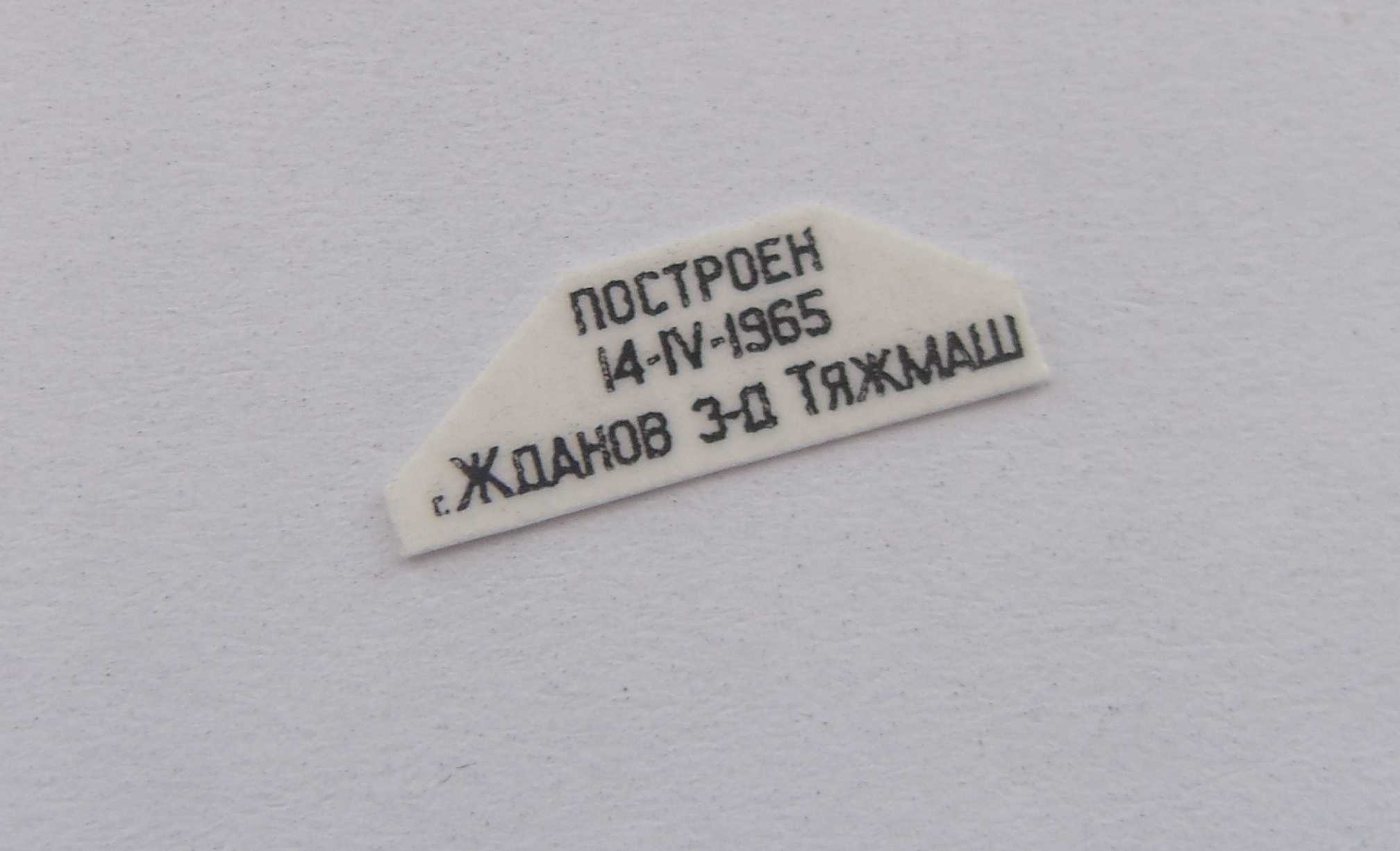

Утром. Продолжаю с надеждой и воодушевлением. Специально не стал обрезать сильно надпись, что бы увидеть как выглядит подложка:

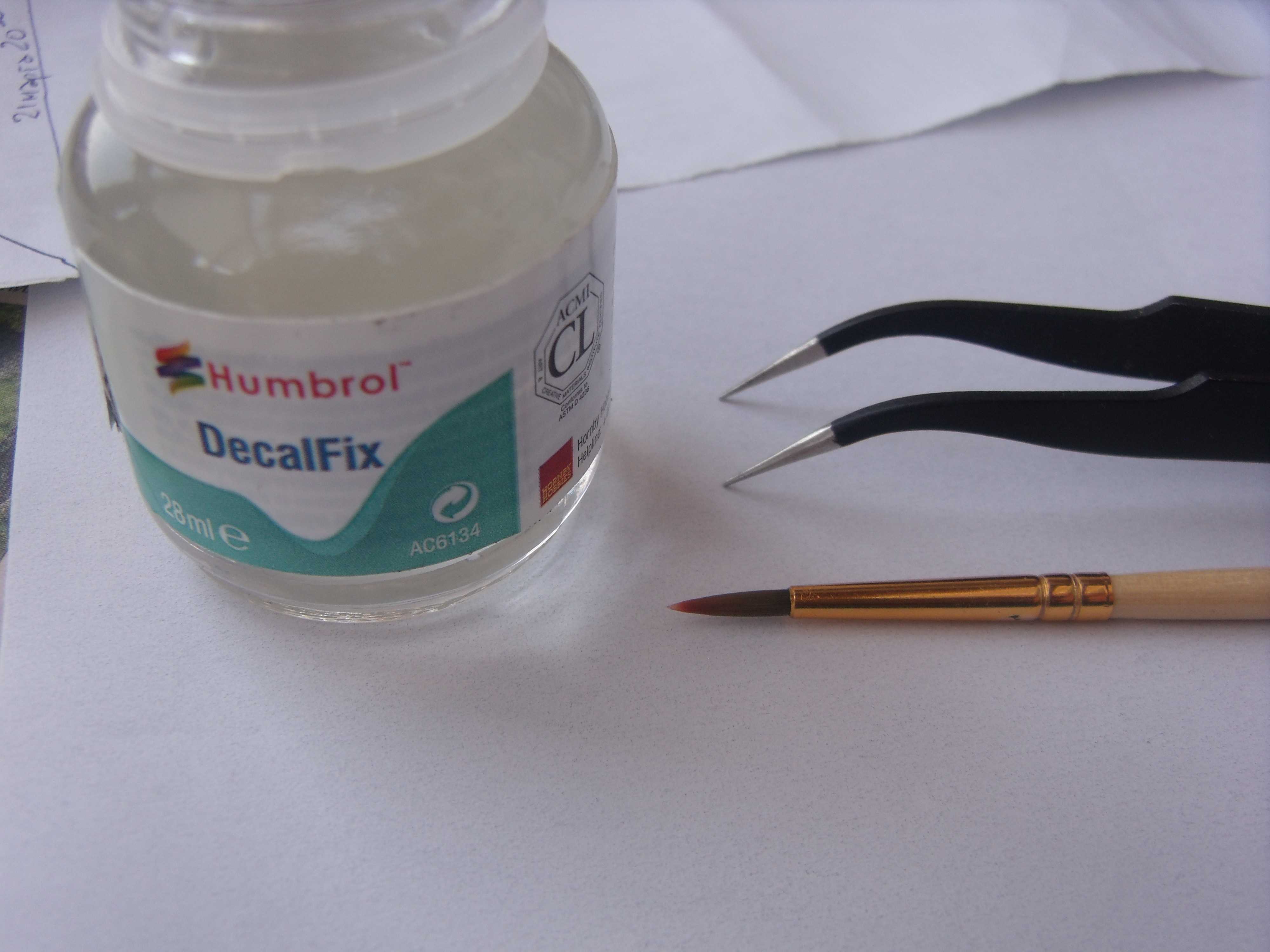

Инструменты и материалы вот такие

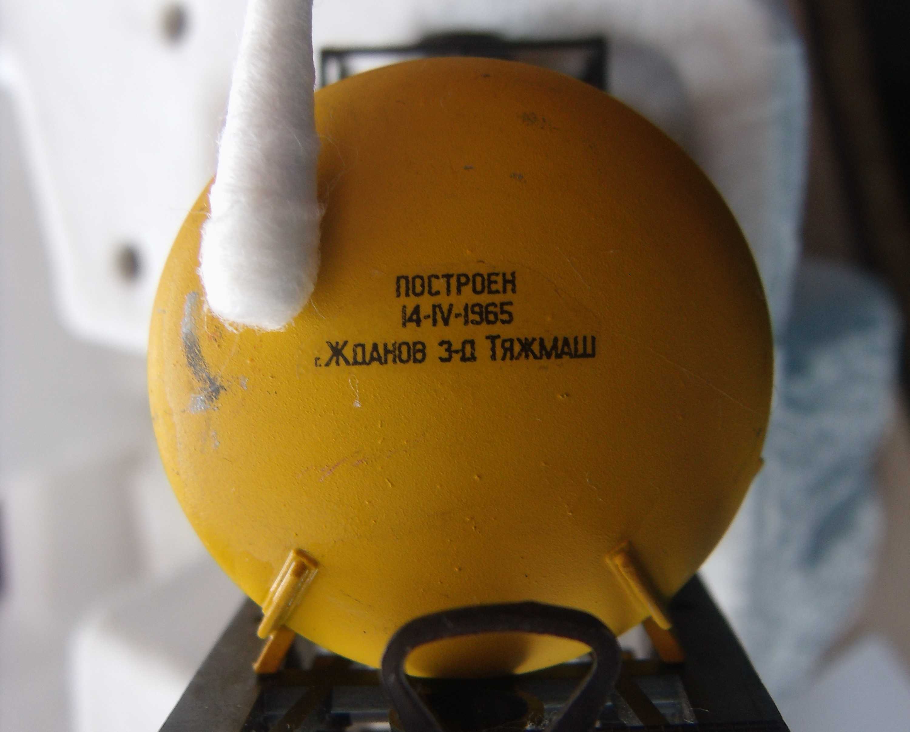

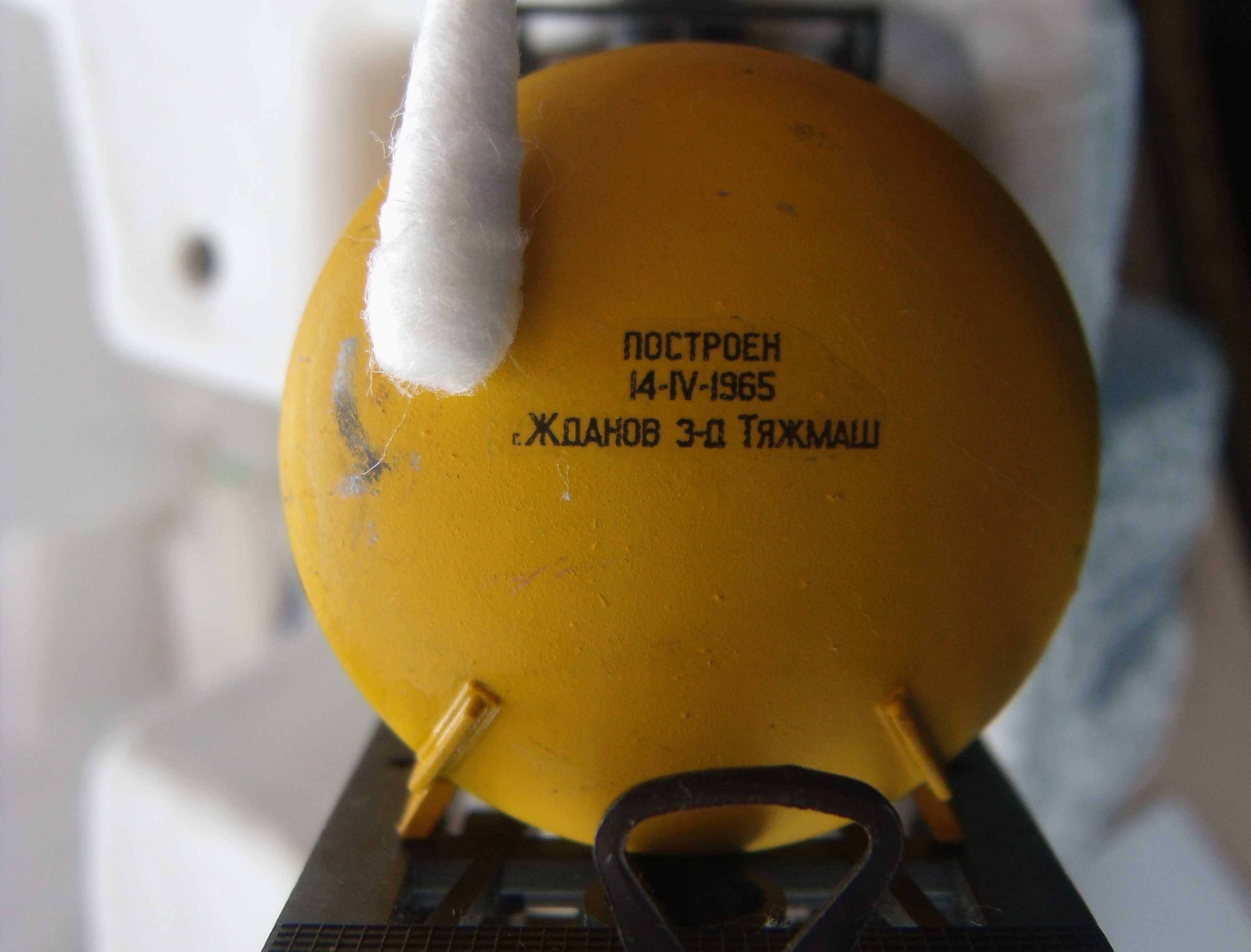

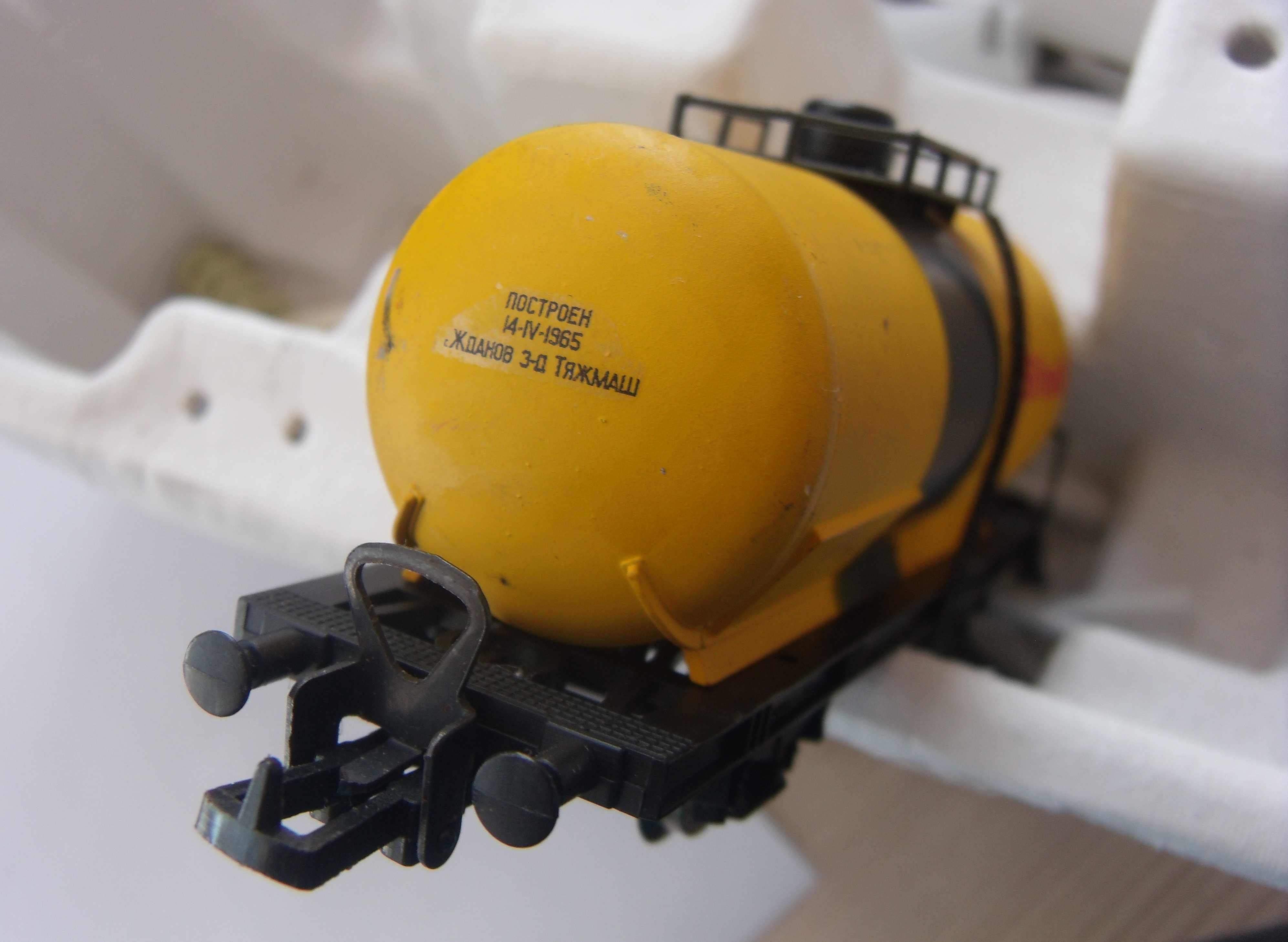

Окунаю в стандартную воду, наношу на цистерну DecalFix, начинаю нанесение. Деколь очень хорошо отслоилась, и очень легко манипулировалась кистью на торце светлой цистерны, мне понравилось
Разглаживаю, ушной палочкой

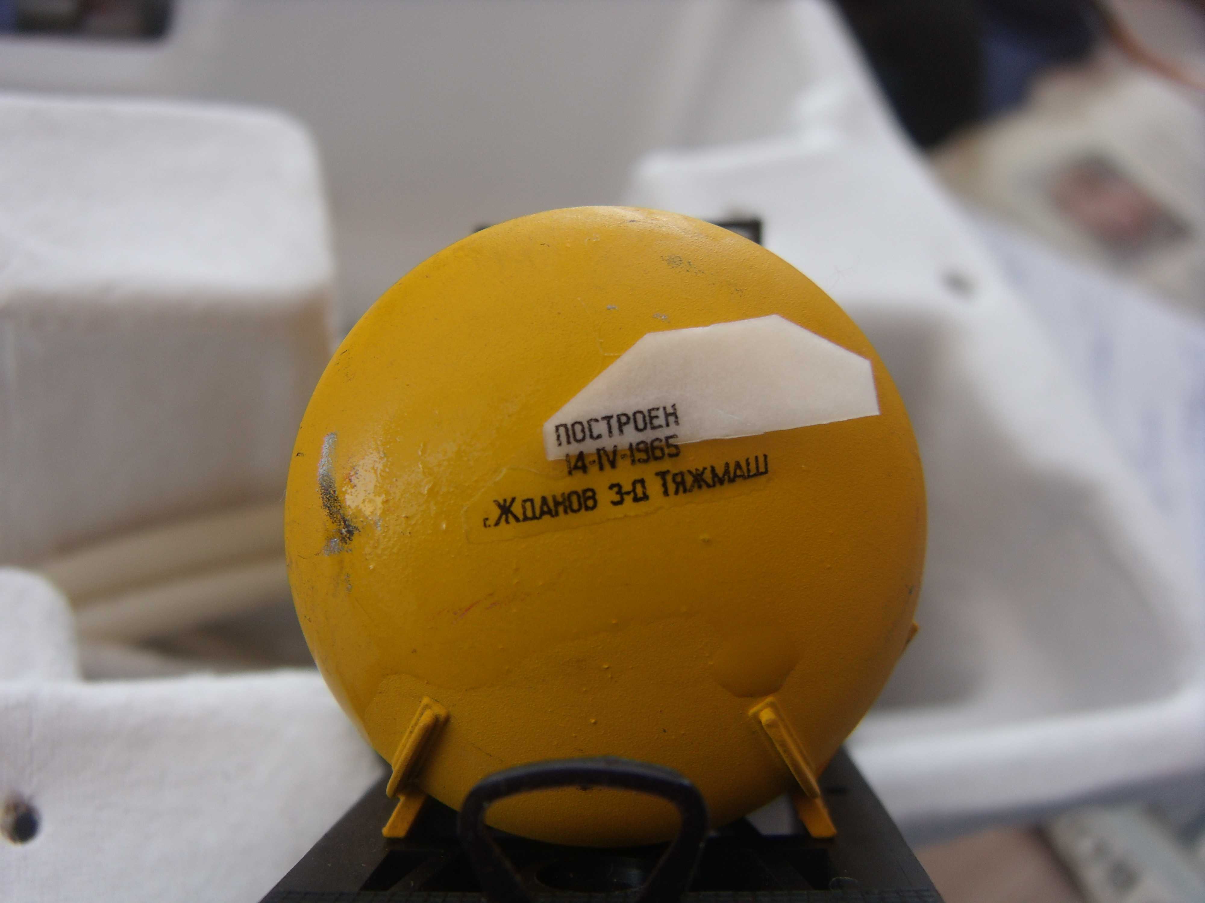

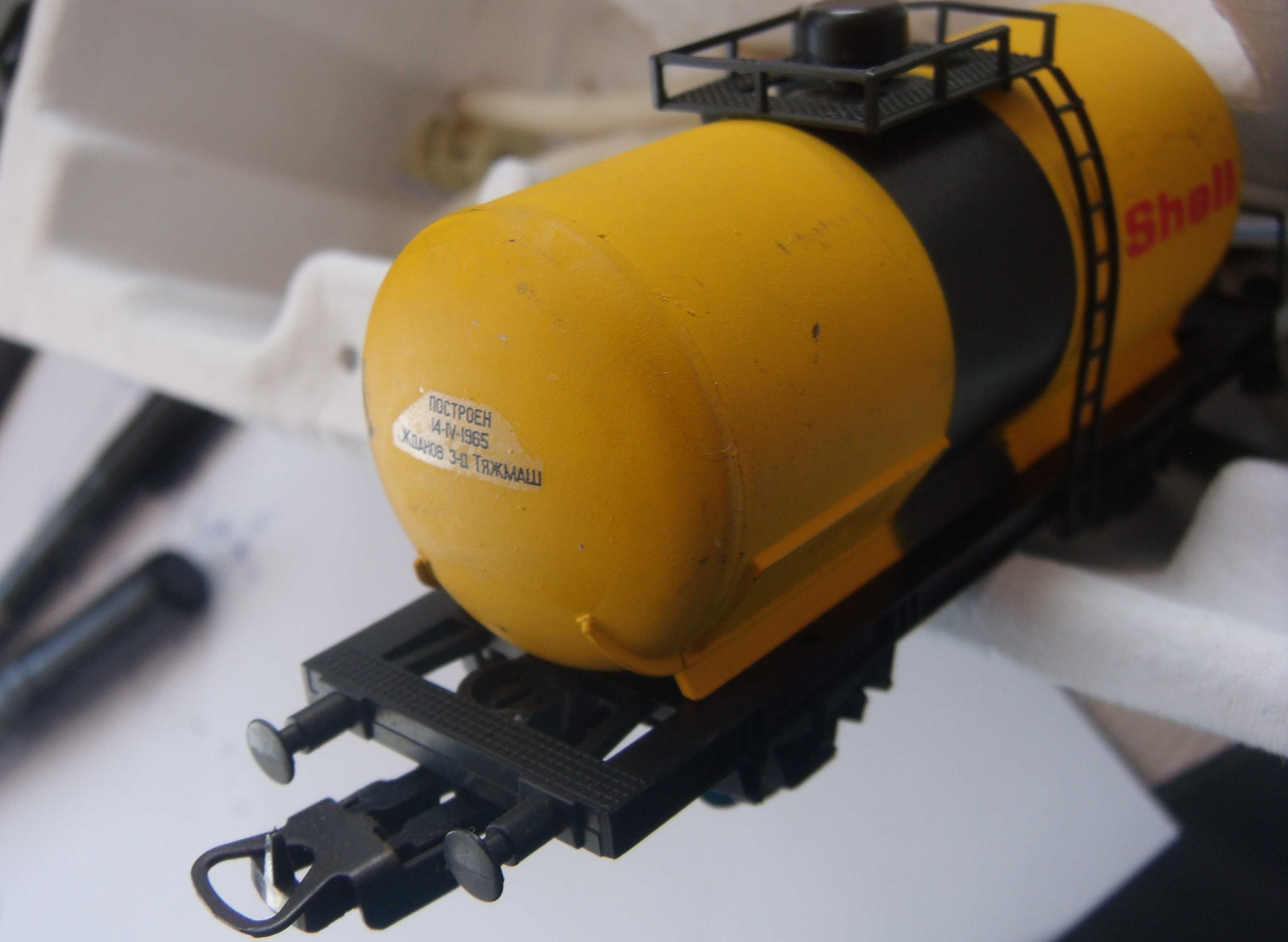

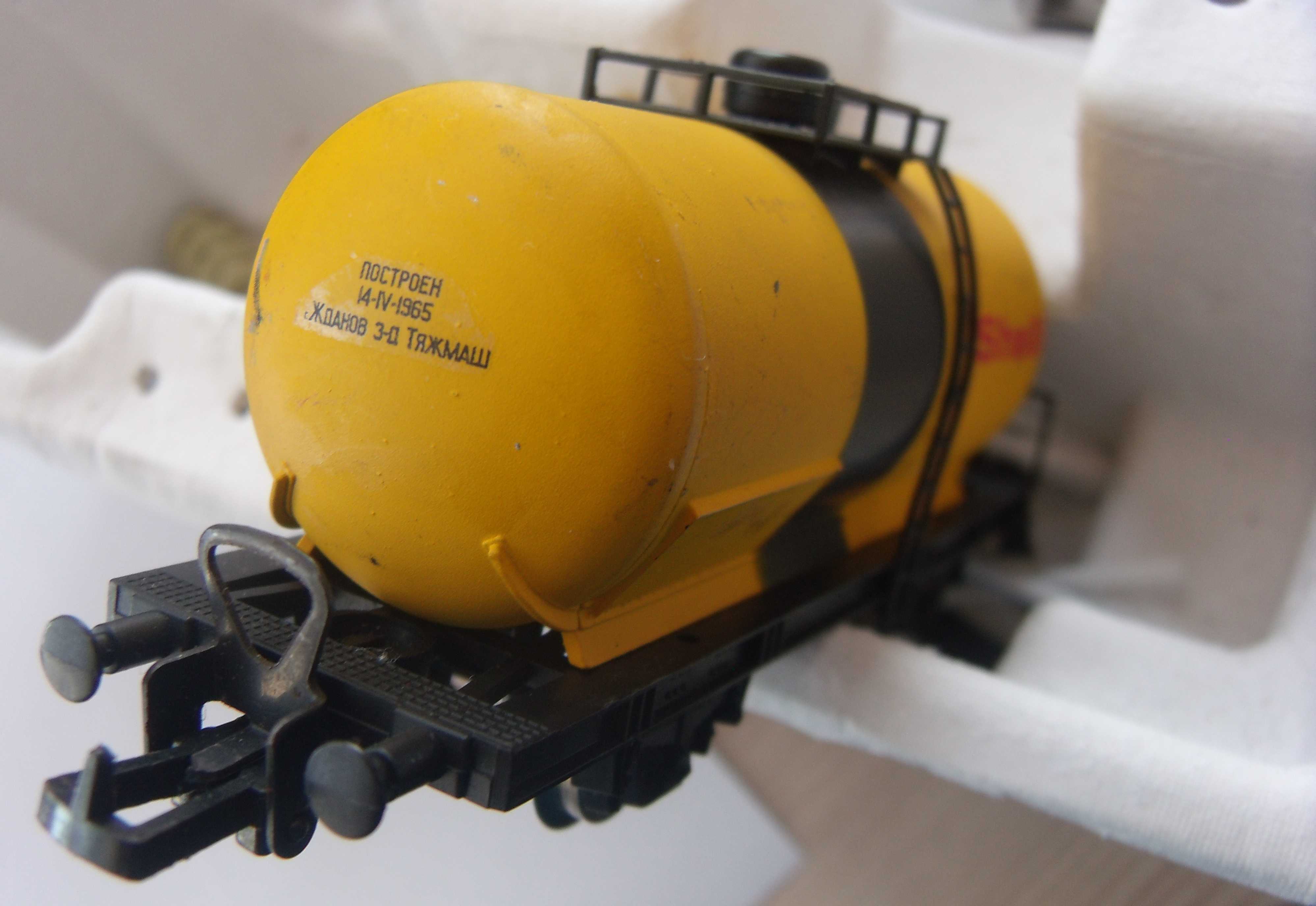

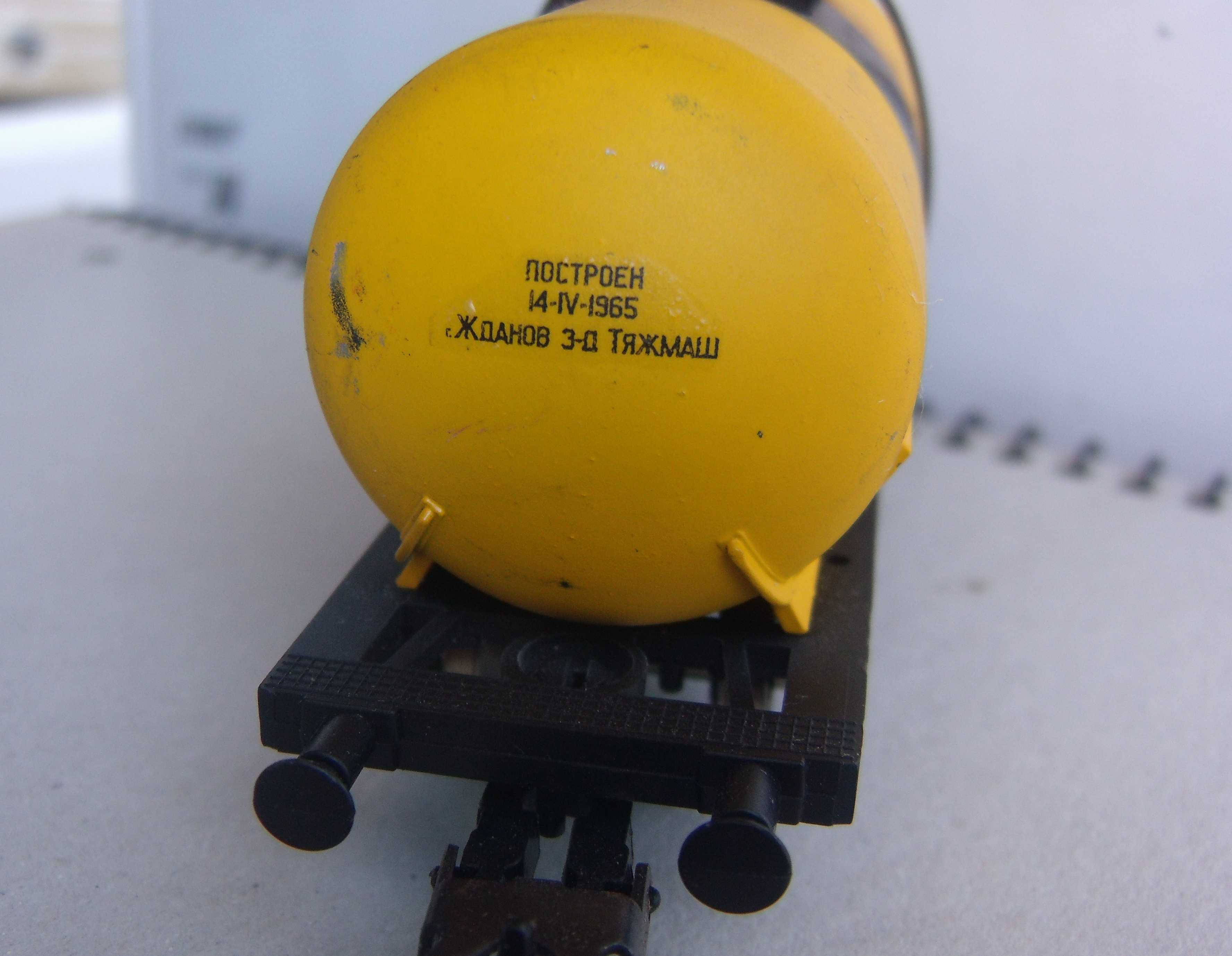

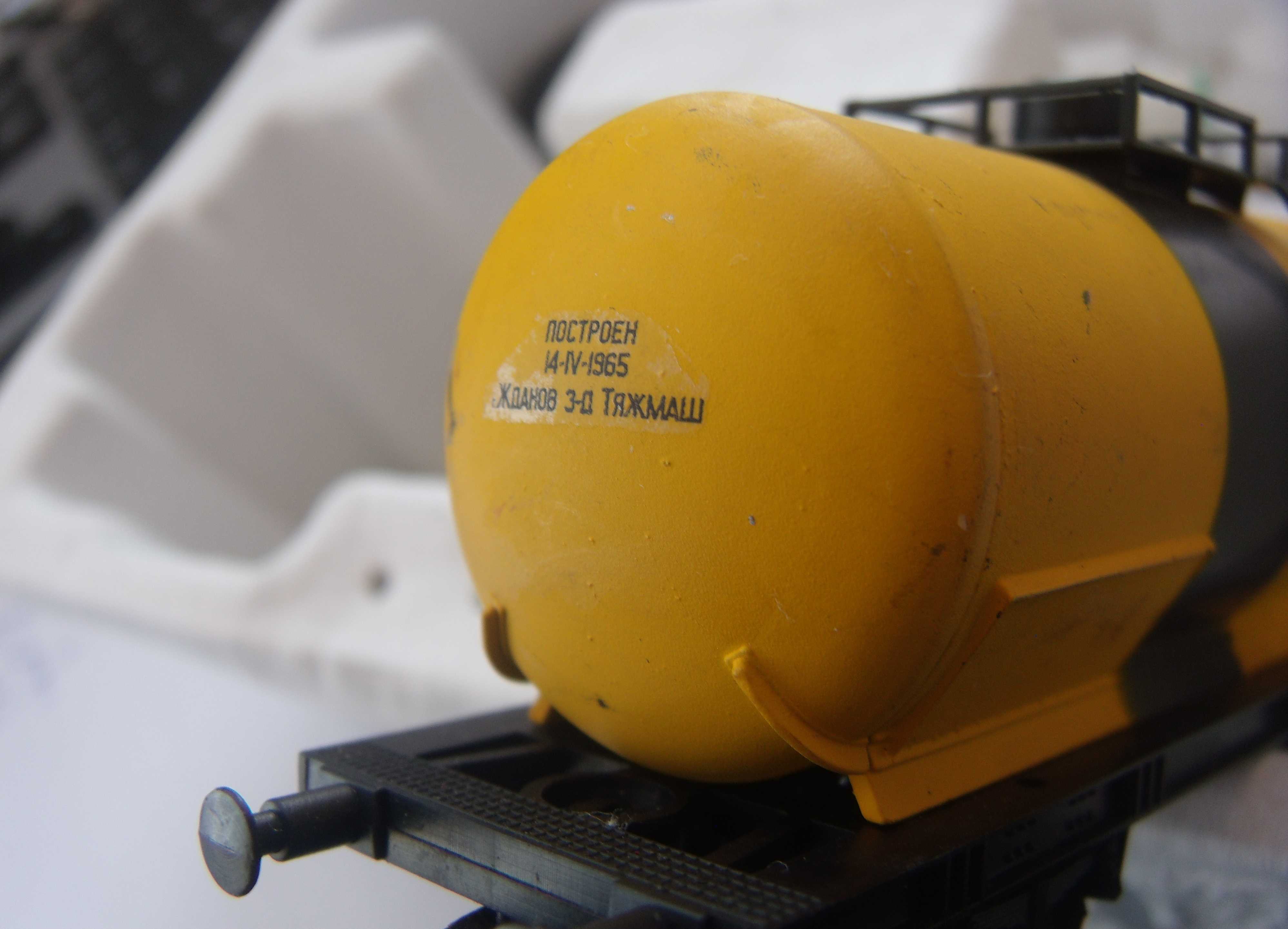

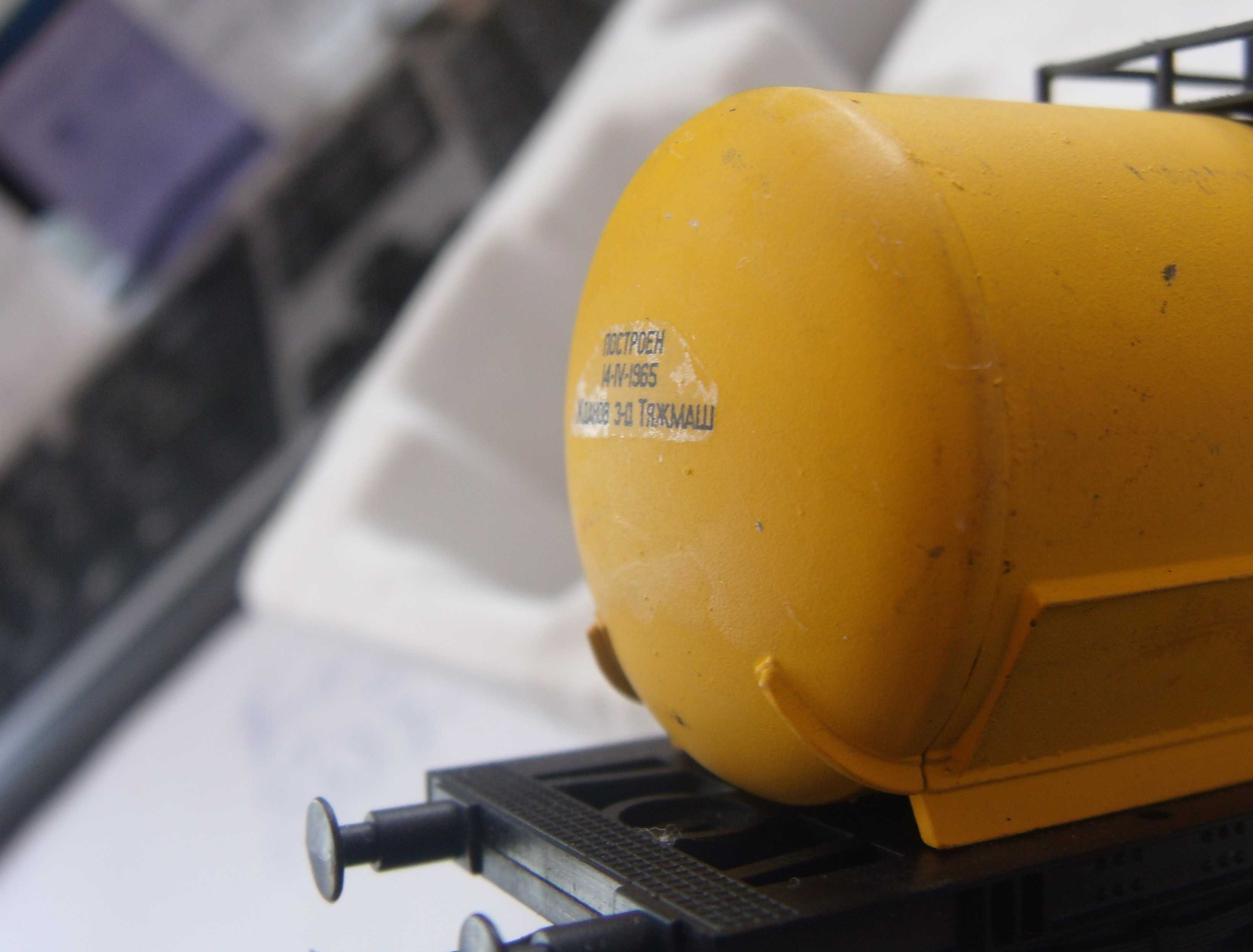

Все сохнет. Вот результат, так как есть - Универсальная декольная бумага + монохромная лазерная печать:
Специально выбрал углы для фото, что бы видеть серебрение, оно очень сильное после высыхания.
Отфотал, и задул торец тем же матовым лаком. Сохнет.

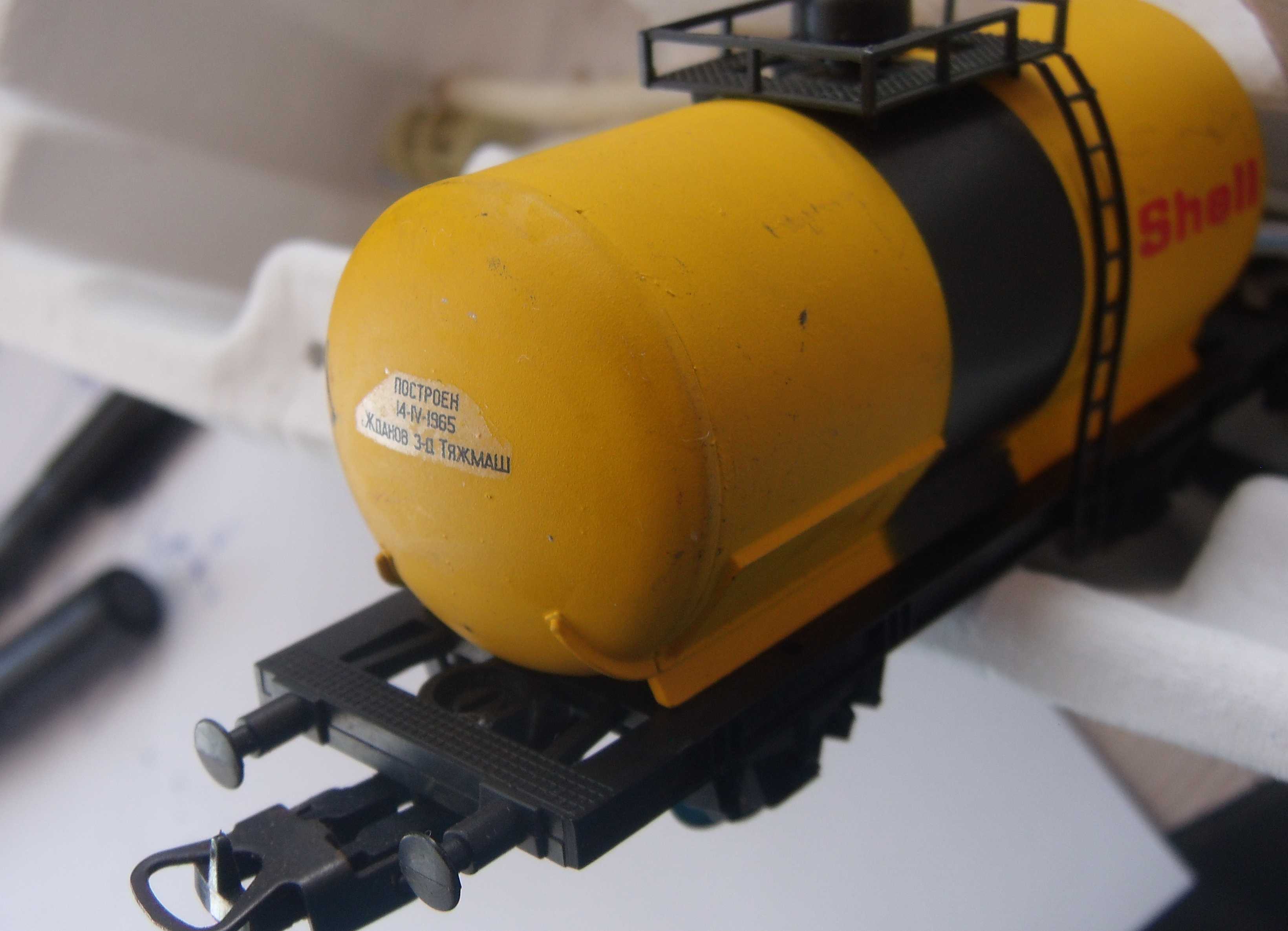

Тестовая цистерна, желтая Shell, Lima матовая поверхность.
Been thanked: 526 times
Re: Самодельная Деколь.

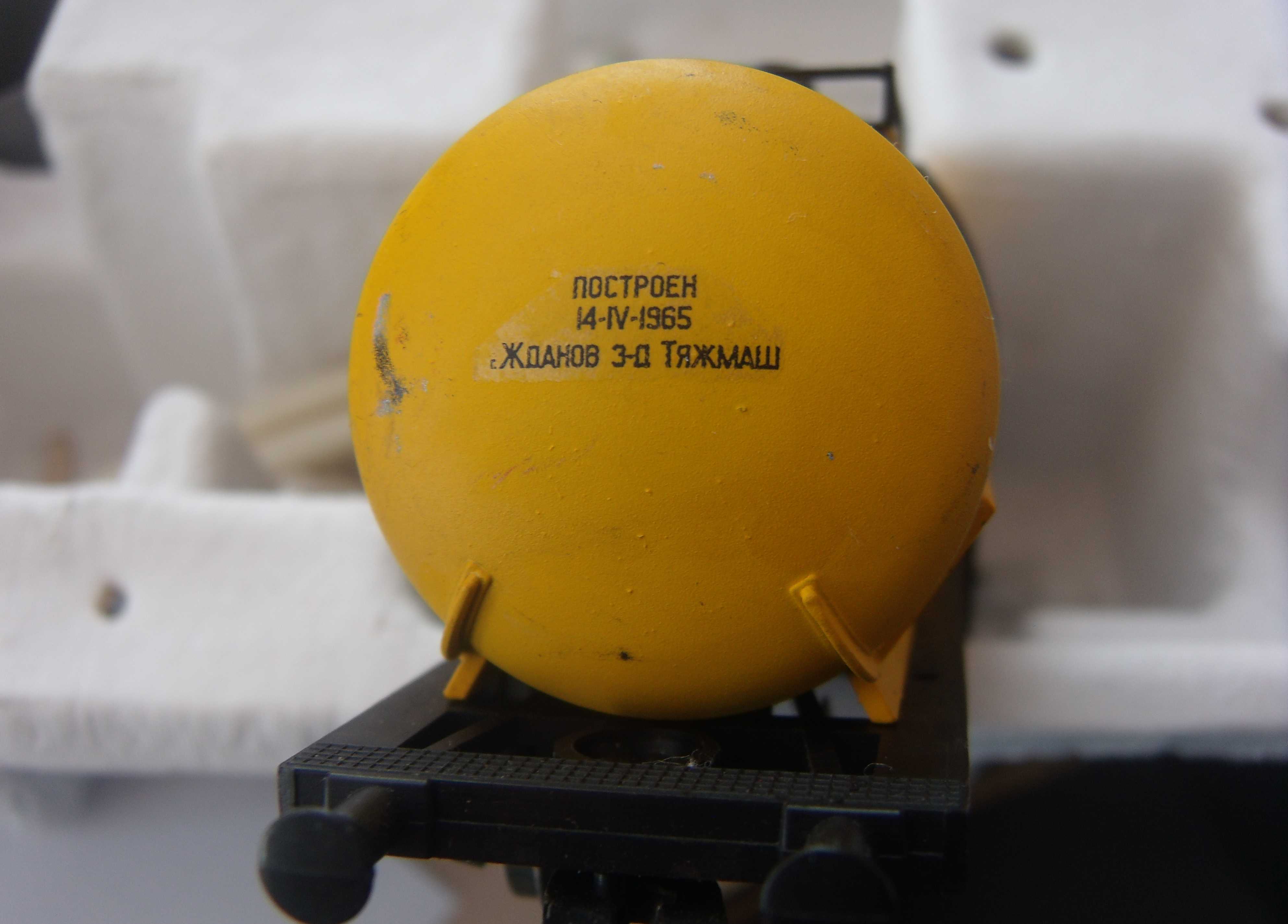

Высохло. Как и ожидалось всё стало матовым, и на много лучше - вот:
Под визеринг, так вообще отлично.
Моё резюме:
1. Проблема 1- при печати первого захода, остальная бумага большого листа А4 "вымазалась" валиком лазерного принтера, и стала "посеревшей" :? :? :? :? .
2. Лишнее обрежу при деколировании, серебра не станет так много, и в общем решение очень хорошее!!
