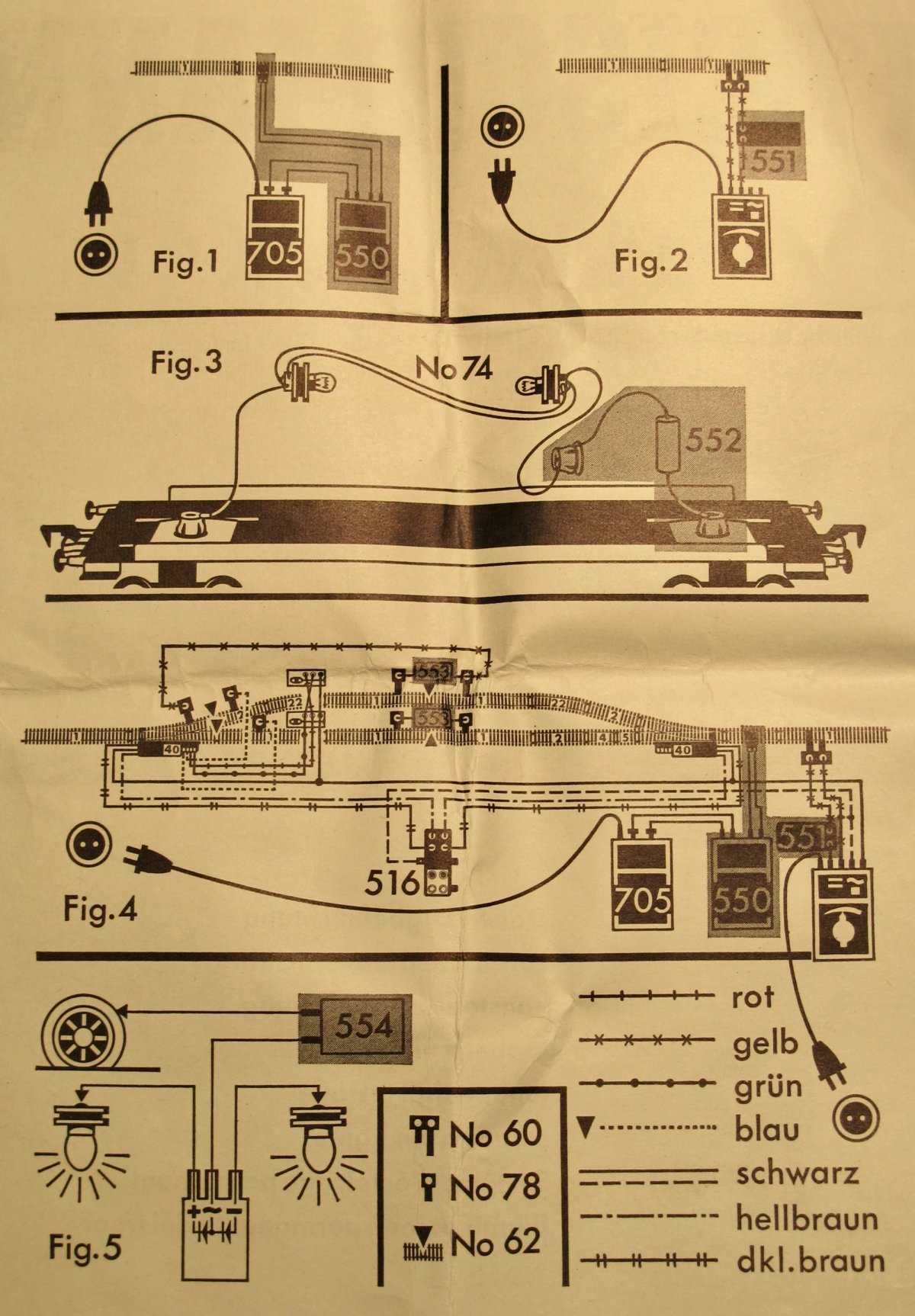

Текст и разьяснения в картинке.
Piko Lumus Maxima!

Собственно первая цифра от Пико образца 70х годов прошлого века.

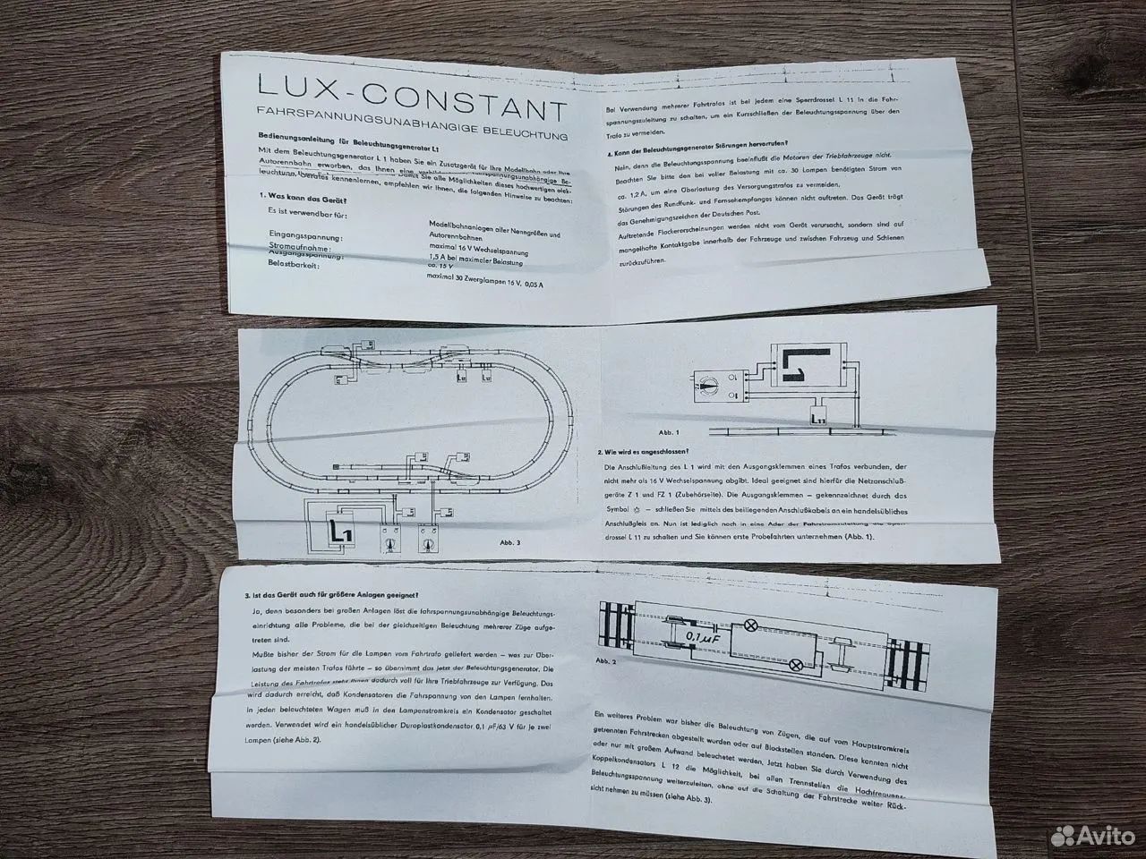

Re: Piko Lumus Maxima!
Не до конца понял принцип, как же оно все-таки работает... Но идея была отличная!

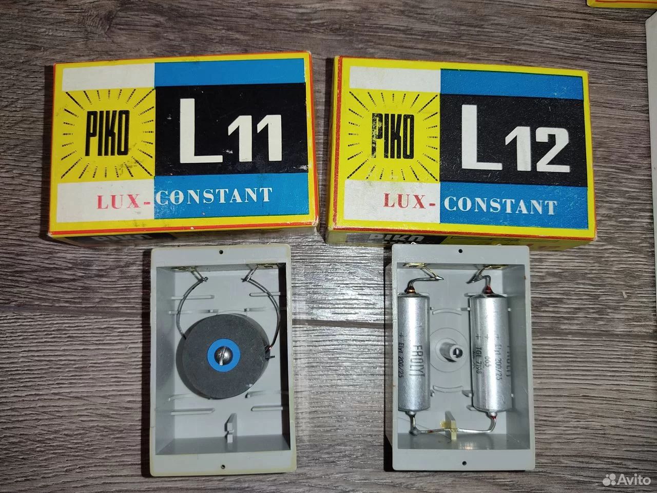

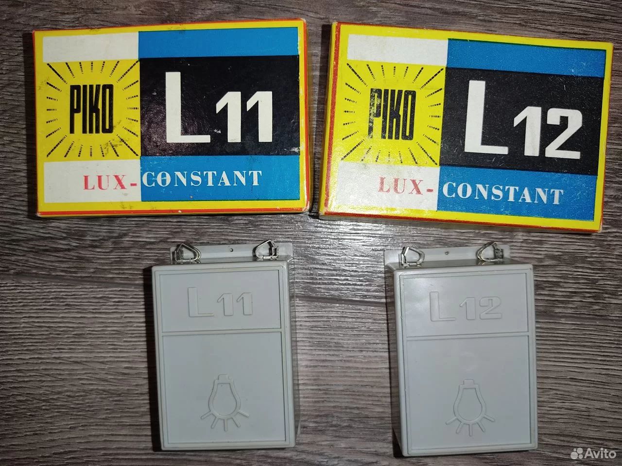

Зовнішній вигляд пакування та блоків (фото з інтернет-аукціонів). Всередині L12 два електролітичних конденсатора 300мкФ х 25В включені послідовно з протилежною полярністю. Таке підключення є еквівалентом неполярного електролітичного конденсатора. Дросель L11, схоже, намотаний на броньовому ферітовому сердечнику.
