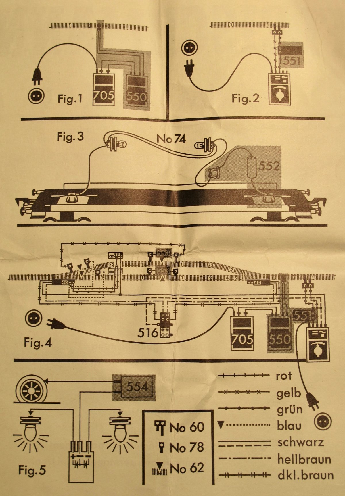

Текст и разьяснения в картинке.
Piko Lumus Maxima!
- Повідомлень: 6420
- Has thanked: 1655 times
- Been thanked: 3649 times
Piko Lumus Maxima!
Собственно первая цифра от Пико образца 70х годов прошлого века.

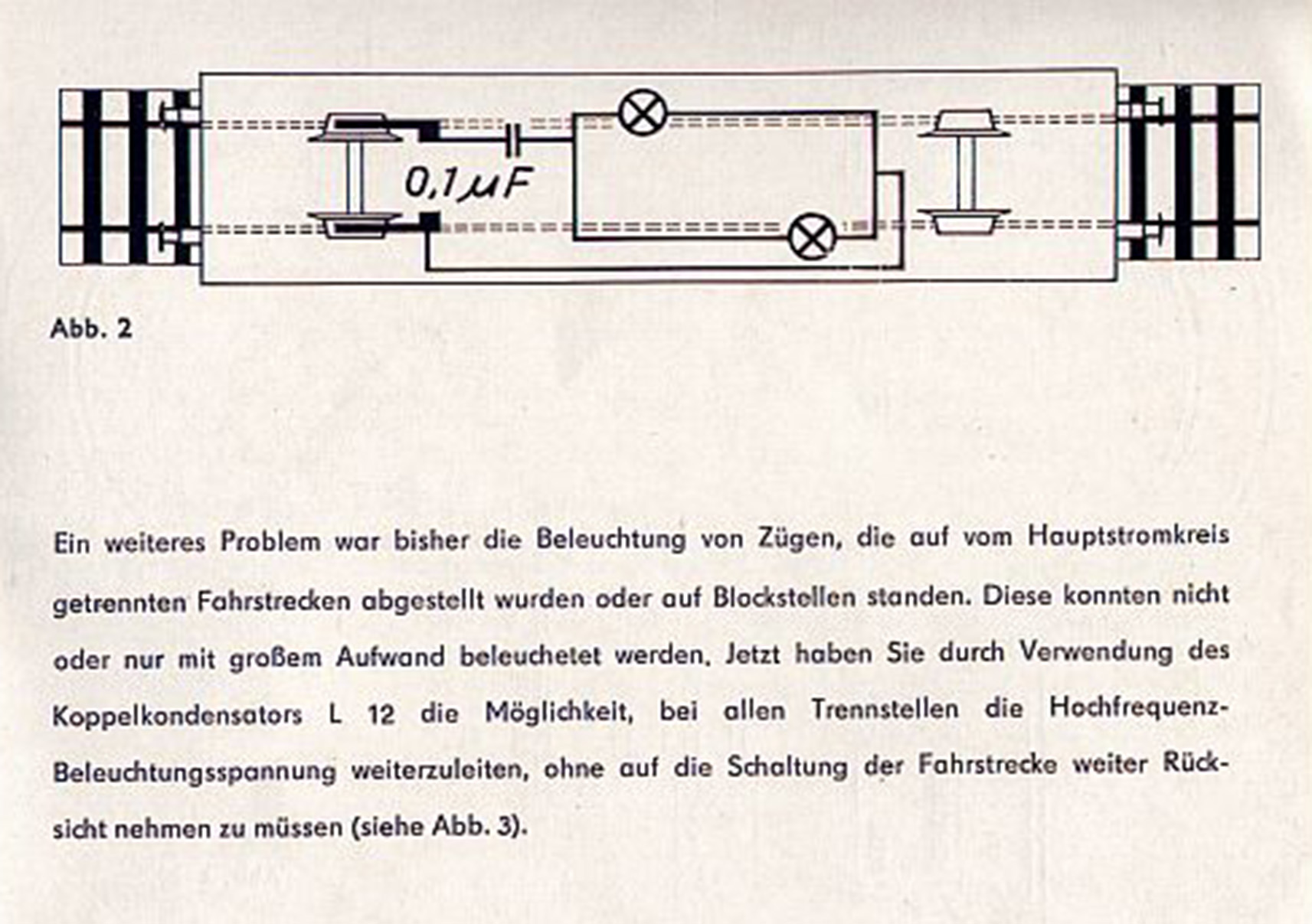

Re: Piko Lumus Maxima!

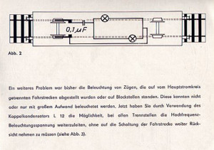

Не "цифра" это точно, но первые попытки реализации смешивания постоянки ипеременки. Это ближе к ШИМ-у. Двигатель не реагирует на переменку высокой частоты, а для ламп самое оно
Мабуть конденсатор послідовно з лампами підключений. Тільки змінний струм пропускає.

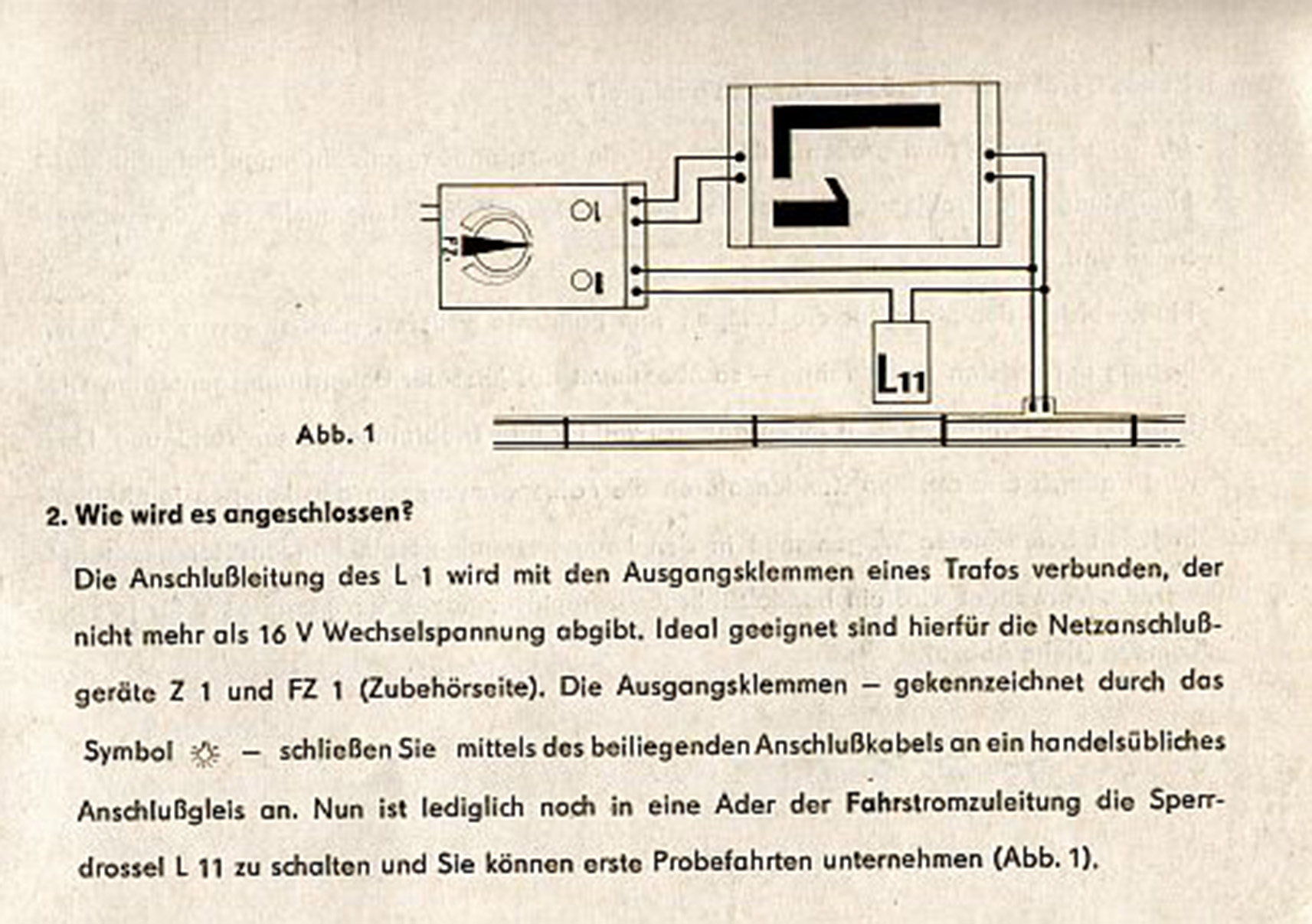

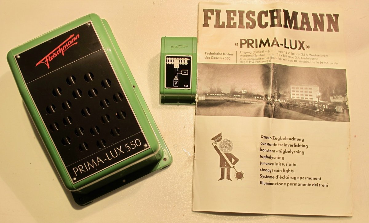

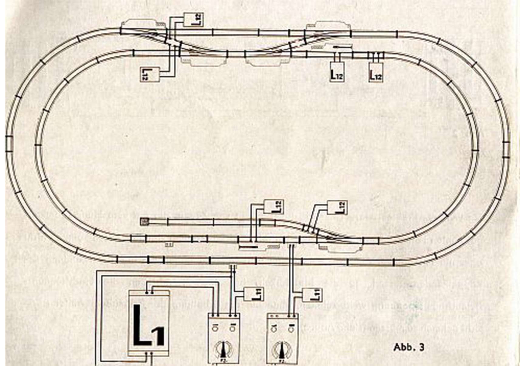

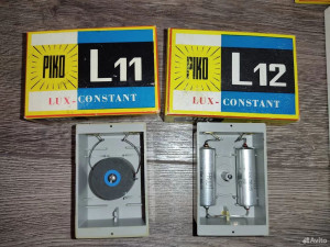

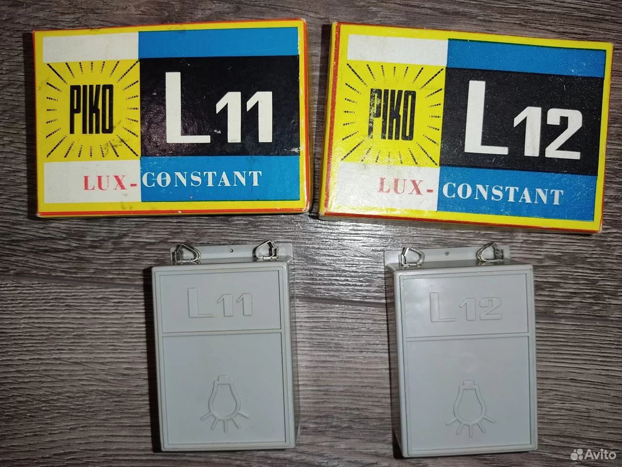

Зовнішній вигляд пакування та блоків (фото з інтернет-аукціонів). Всередині L12 два електролітичних конденсатора 300мкФ х 25В включені послідовно з протилежною полярністю. Таке підключення є еквівалентом неполярного електролітичного конденсатора. Дросель L11, схоже, намотаний на броньовому ферітовому сердечнику.
Востаннє редагувалось 18 березня 2024, 22:30 користувачем Larini, всього редагувалось 1 раз.

Вперше з'явилась у каталозі 1970 року, і того ж року була згадана як новинка від PIKO у Modelleisenbahner.
Проте, винахід належить зовсім не інженерам PIKO. У каталозі Fleischmann 1968-69 можна побачити систему Prima Lux, повним аналогом якої є Lux Constant.
Виходячи з каталогів PIKO та Fleischmann система недовго протрималась у виробництві. Зокрема, її ще можна бачити у катлозі Fleischmann за 1971, а вже у Fleischmann 1974 вона відсутня.
Окрім відомих переваг (постійне освітлення вагонів та ліхтарів локомотивів і роздільне живлення освітлення та двигунів, що розвантажує блоки живлення двигунів) ці системи мають і очевидні недоліки серед яких неможливість роботи ліхтарів локомотивів за напрямком руху, потужний сигнал на рейках, гармоніки якого можуть давати наводки на радічастотах СВ (зараз на наводки всім вже начхати), необхідність ретельного регулювання генератора з метою отримання симетричного сигналу і т. п.
