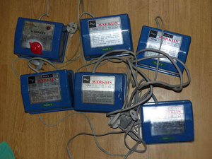

Вот, набросал доработку кирпича. Сейчас такую делаю...
Фотки из Инета, я просто обозначил нужные соединения. На коленке вроде все работает.

Вот и доделал свой кирпичик, работает вроде нормально.
