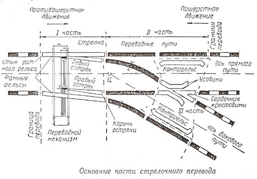

Раз пішла така п'янка, то не усовики, а гостряки (остряки). Усовики знаходяться в хрестовині стрілки і прилягають безпосередньо до її осердя (сердечника) і є абсолютно не рухомою частиною. Це від тих, хто не закінчував №17, а закінчив КЕМТ і УкрДАЗТ і на разі працює старшим електромеханіком СЦБavl1957 писав:"усовиками" у стрелки называют переводные заостренные рельсы которые переводятся механизмом в положение
прямо или на ответвление. ( для тех кто не заканчивал Киевское железнодорожное училище №17))
P.S. Картінко для довідки
