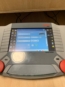

Изменение н стрелки на marklin cs2
Стрелка поворачивает в другое направление в отличие от того, что показано на станции. Для переключения стрелок используется серводекодер Dijikeis dr4012 подключённый к станции marklin cs2. Как на marklin cs2 поменять изменить направление движения стрелки? Смотрел доку и настройки на станции, ничего не смог найти. Буду благодарен за ответ.

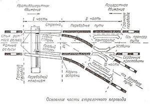

"усовиками" у стрелки называют переводные заостренные рельсы которые переводятся механизмом в положение
прямо или на ответвление. ( для тех кто не заканчивал Киевское железнодорожное училище №17))

Раз пішла така п'янка, то не усовики, а гостряки (остряки). Усовики знаходяться в хрестовині стрілки і прилягають безпосередньо до її осердя (сердечника) і є абсолютно не рухомою частиною. Це від тих, хто не закінчував №17, а закінчив КЕМТ і УкрДАЗТ і на разі працює старшим електромеханіком СЦБavl1957 писав:"усовиками" у стрелки называют переводные заостренные рельсы которые переводятся механизмом в положение
P.S. Картінко для довідки
