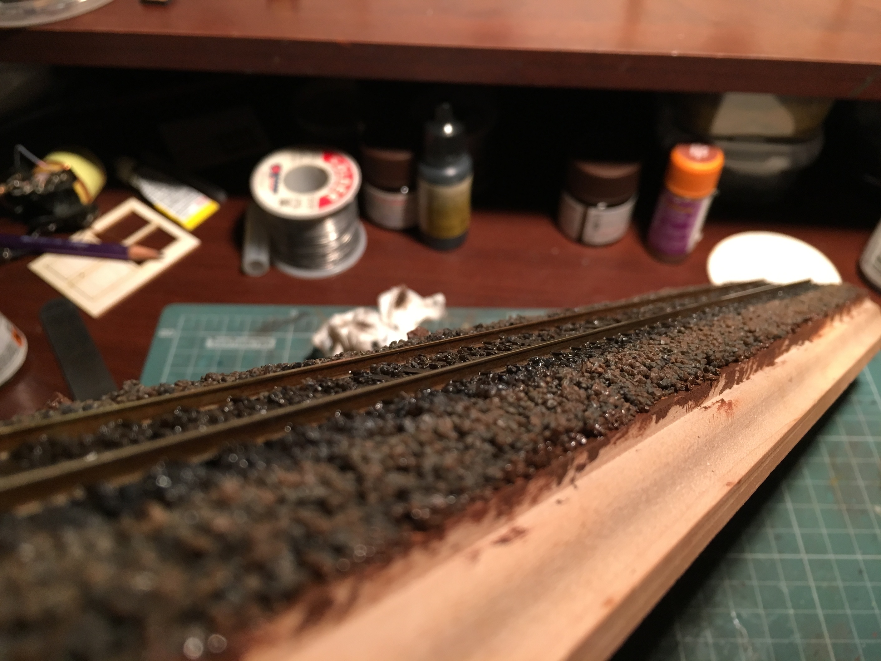

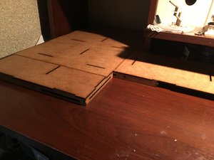

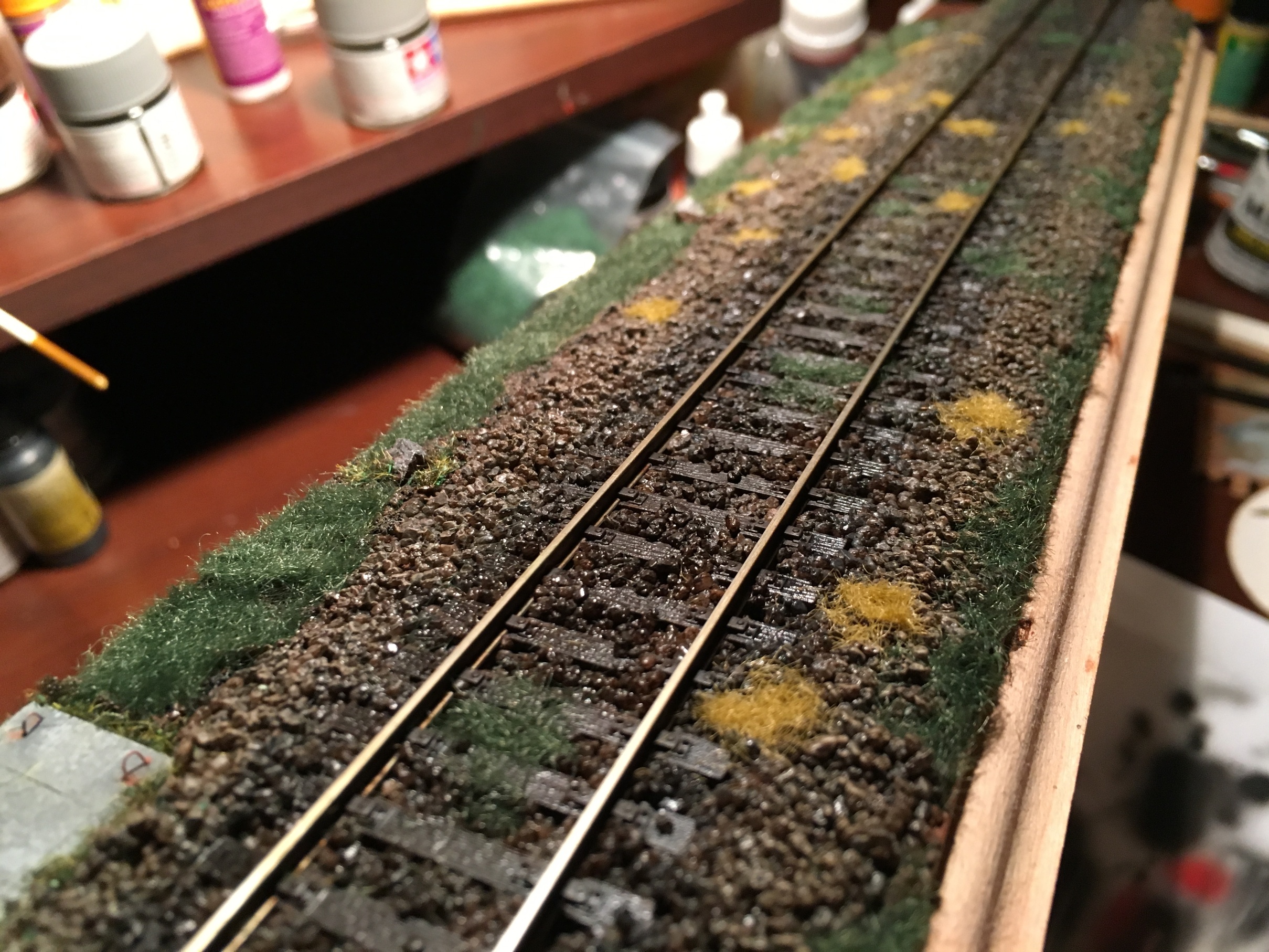

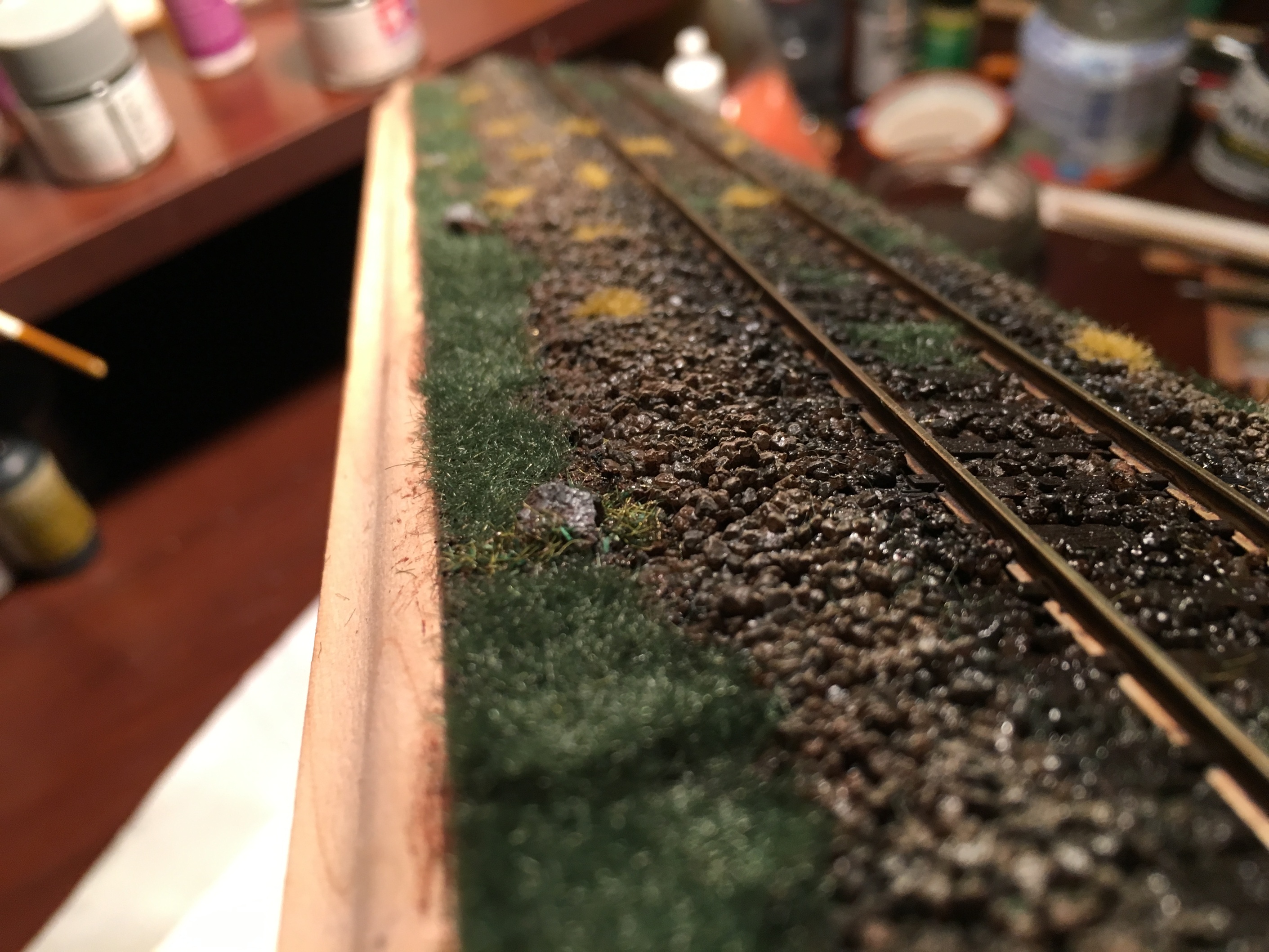

Подмакетник 3500х390мм. Высота 150мм. Заранее предусмотрел выемку под эстакаду. Внутри подмакетника, на всех переборках проёмы, для дальнейшей укладки проводов и прочего.

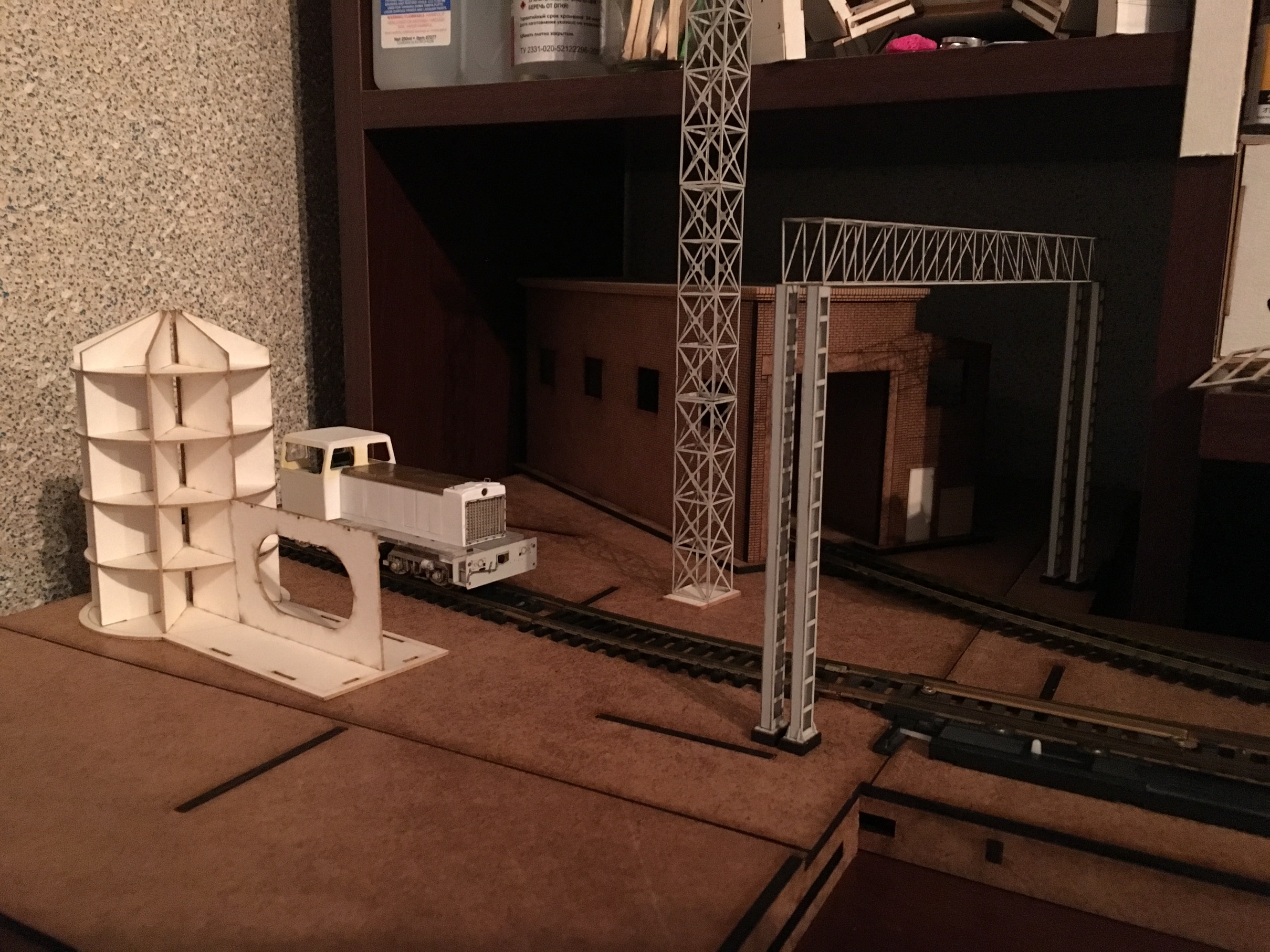

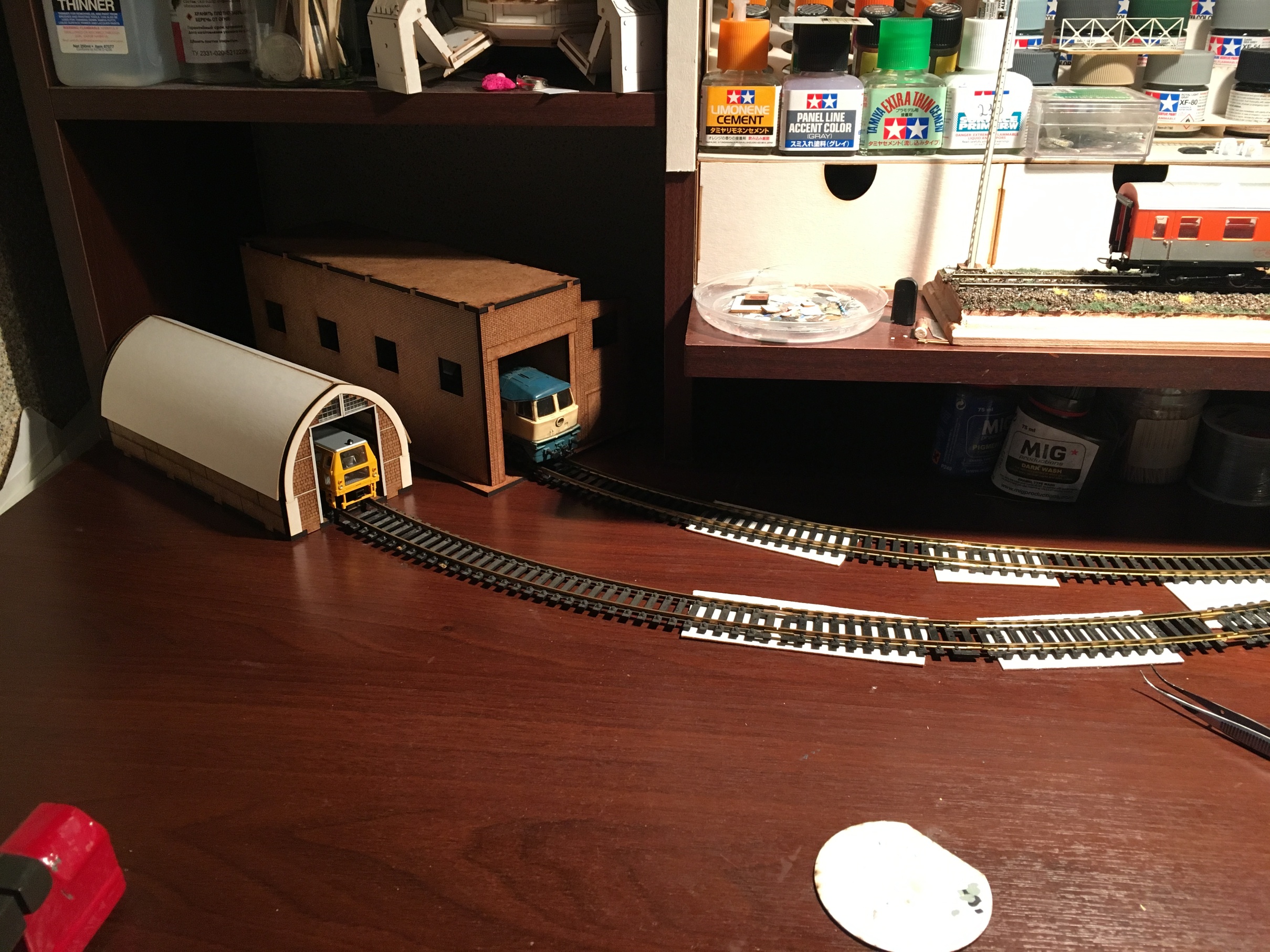

Как уже писал выше, нарисовал и собрал депо и начал его облагораживать. Депо на два стойла. У депо есть прототип в жизни. Это вагонное депо на киевском вокзале в Москве. Оттуда взята лицевая часть и в целом концепция здания. Депо на два стойла и укорочено под макет и в целом под локомотивное депо. Внутри приготовил ямы смотровые, помосты для осмотра локомотивов. В планах домкраты, кран. Проводка освещения. Кран планировался рабочий, но про это пока вообще не думаю. Идею отложил до лучших времён. Несколько фотографий депо.
Зображення Зображення Зображення
Идея депо, думаю понятна. Ниже фото с грубой примеркой схемы на макете.

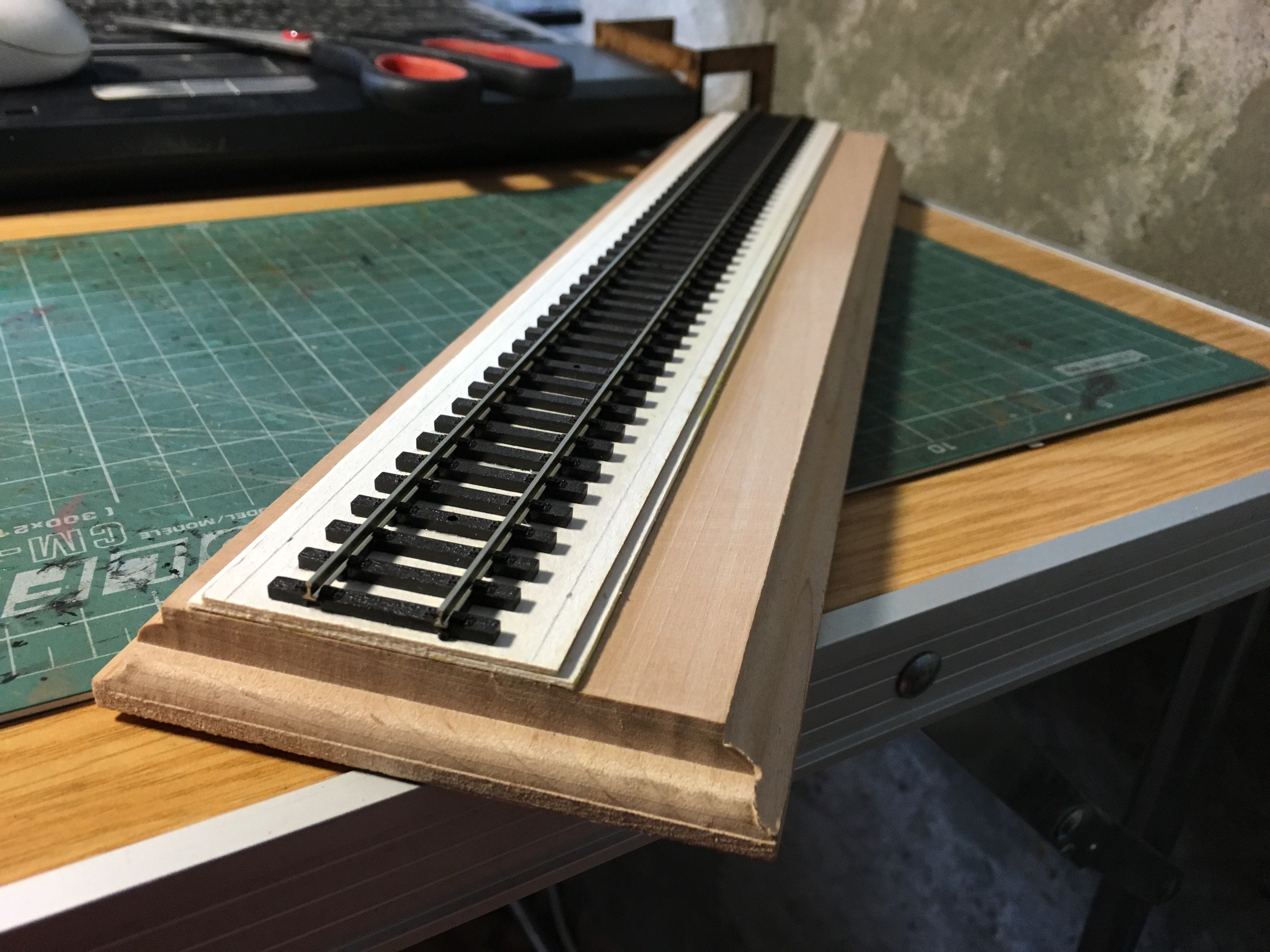

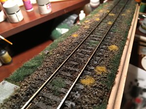

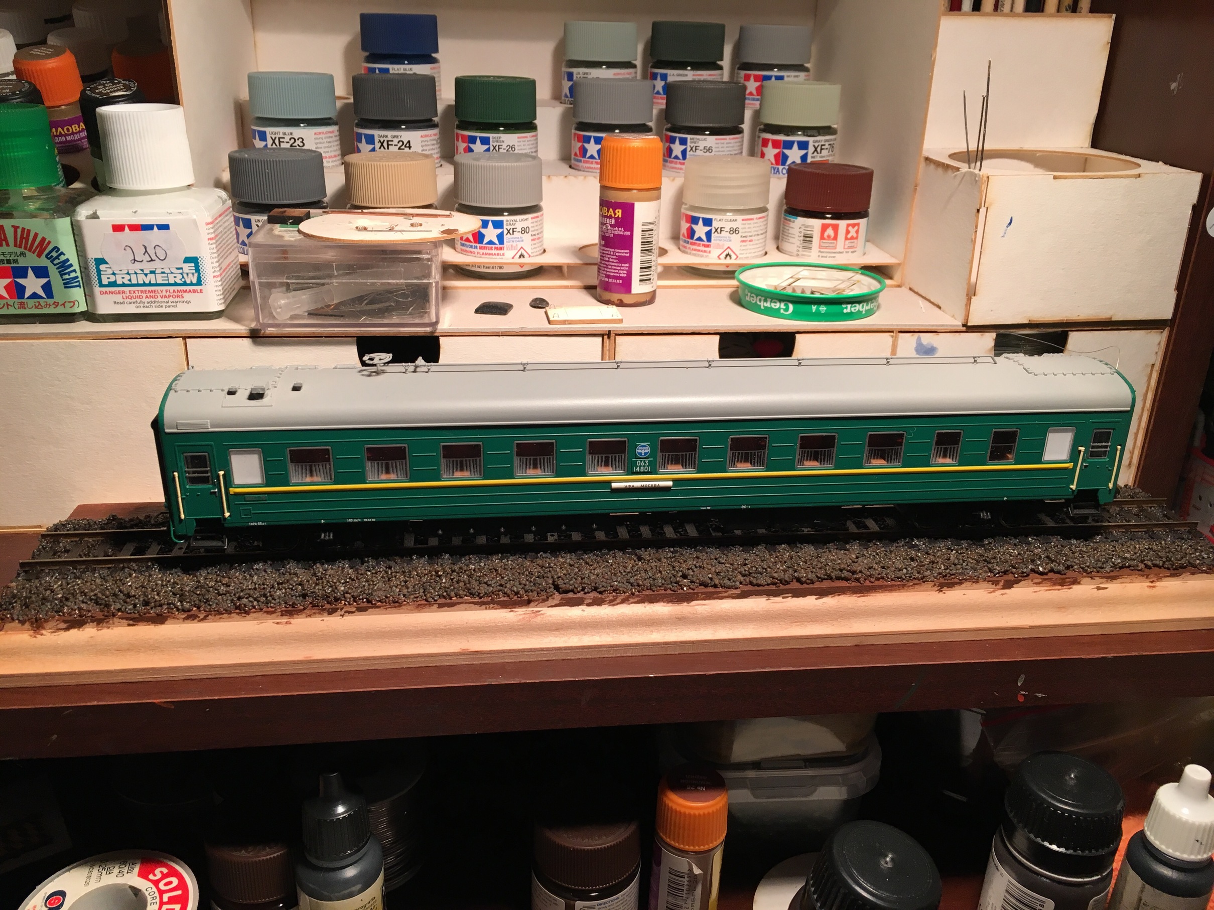

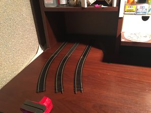

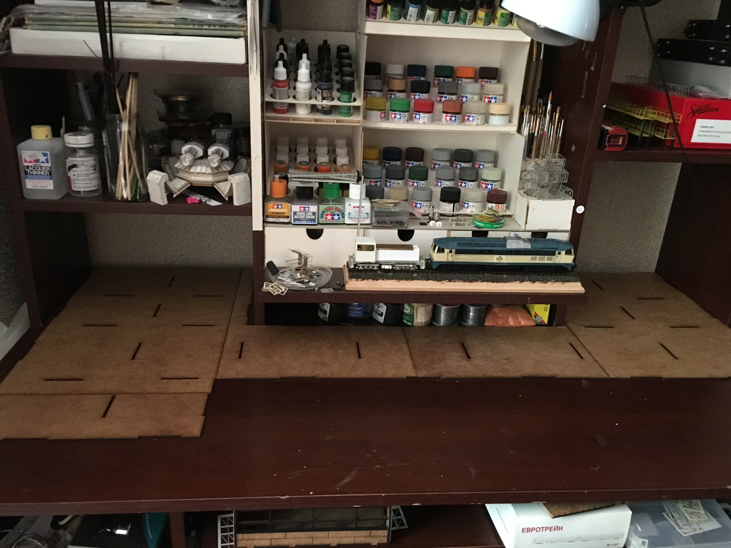

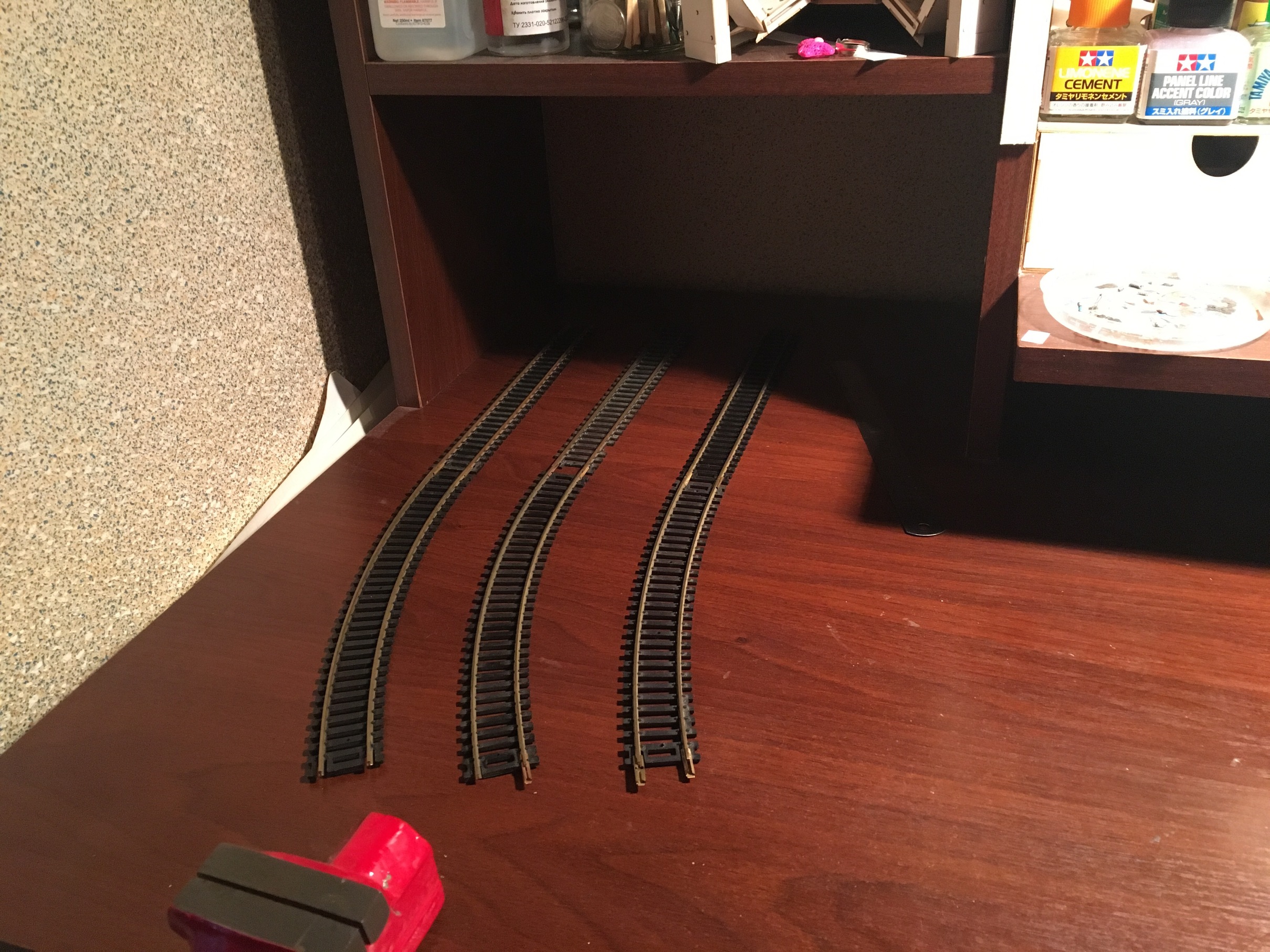

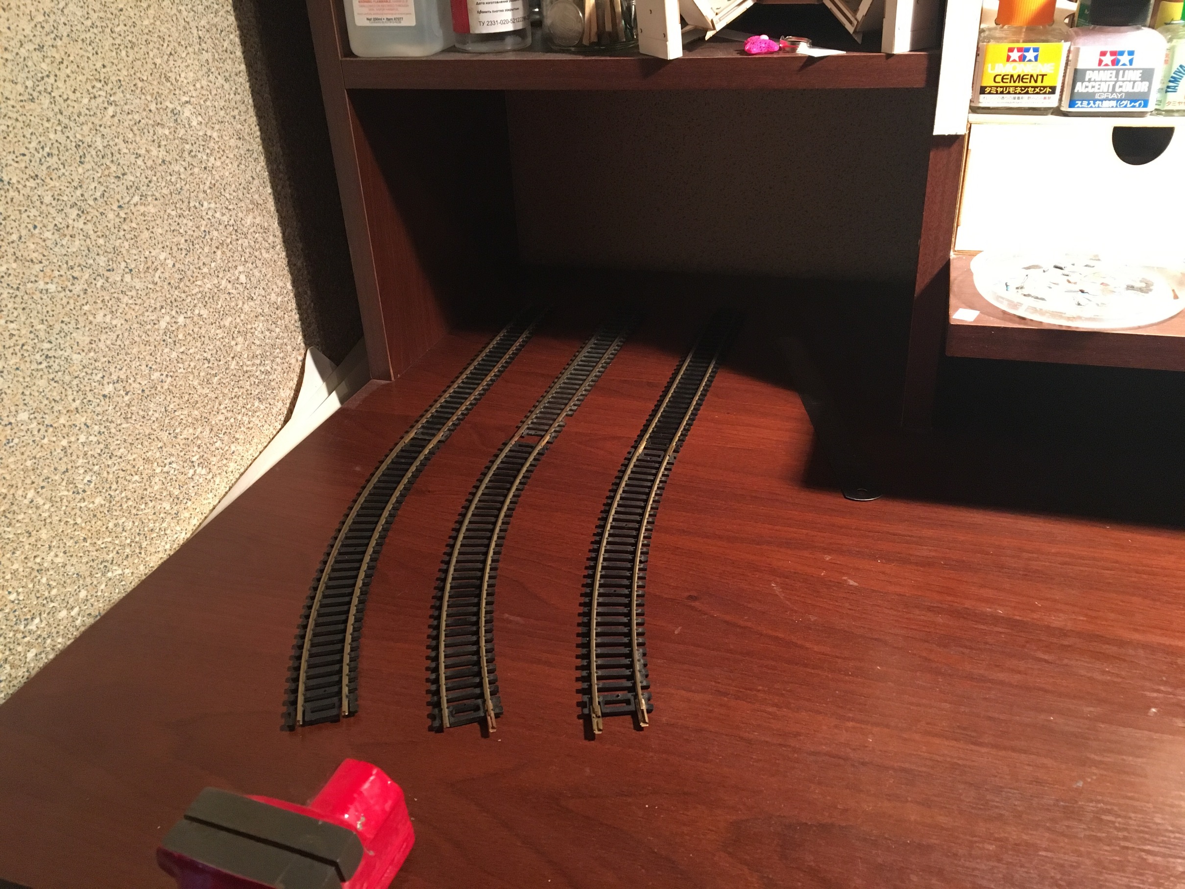

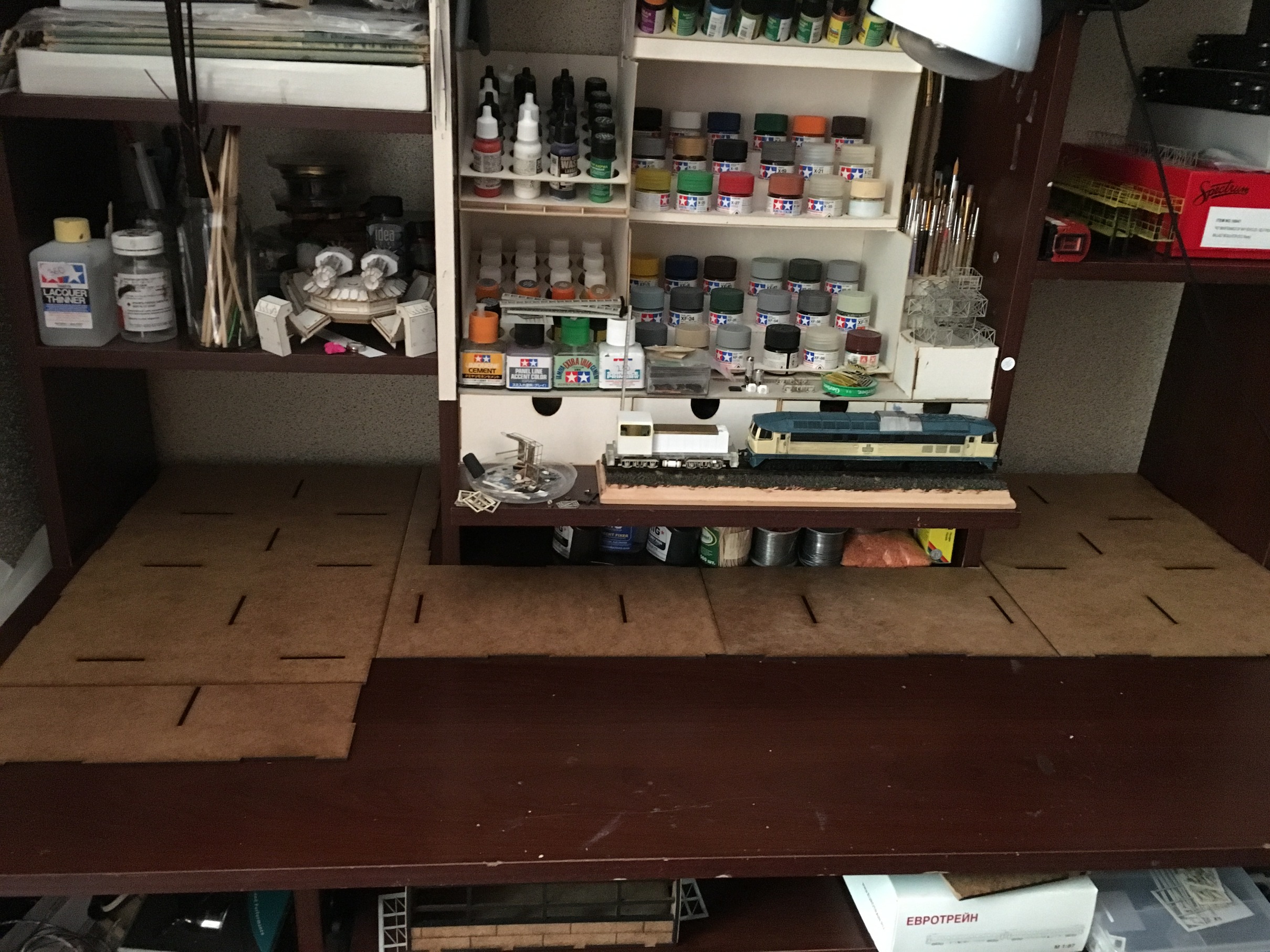

Добрый день. Продолжим. Полочный макет будет продолжен обязательно. Тем более, что подготовительные работы, не прекращались. Круг я при всём желании, не засуну в однокомнатную квартиру, с женой, двумя детьми и котом :-) а на схеме, как по мне, есть где порезвиться с маневровыми. Но продолжим.
После приостановки строительства, возникла потребность в месте, где можно было снимать пс статично. Задумался о подставке. Была подарена пачка деревянных подставок, подходящими по длине на 1-1,5 локомотива :-) не долго думая, сделал призму, кинул кусок флекса, пролил смывками до частично ржавого состояния рельсы. Засыпал гравием, раскидал траву и пролил опять смывками местами. Предусмотрел по краям подставки, опоры кс, для съёмок электровозов. Да и просто, чтоб оживить,скучноватую подставку. Собрал пробел опору, изоляторы под неё.
За хаотичный порядок фотографий извините, привыкну.

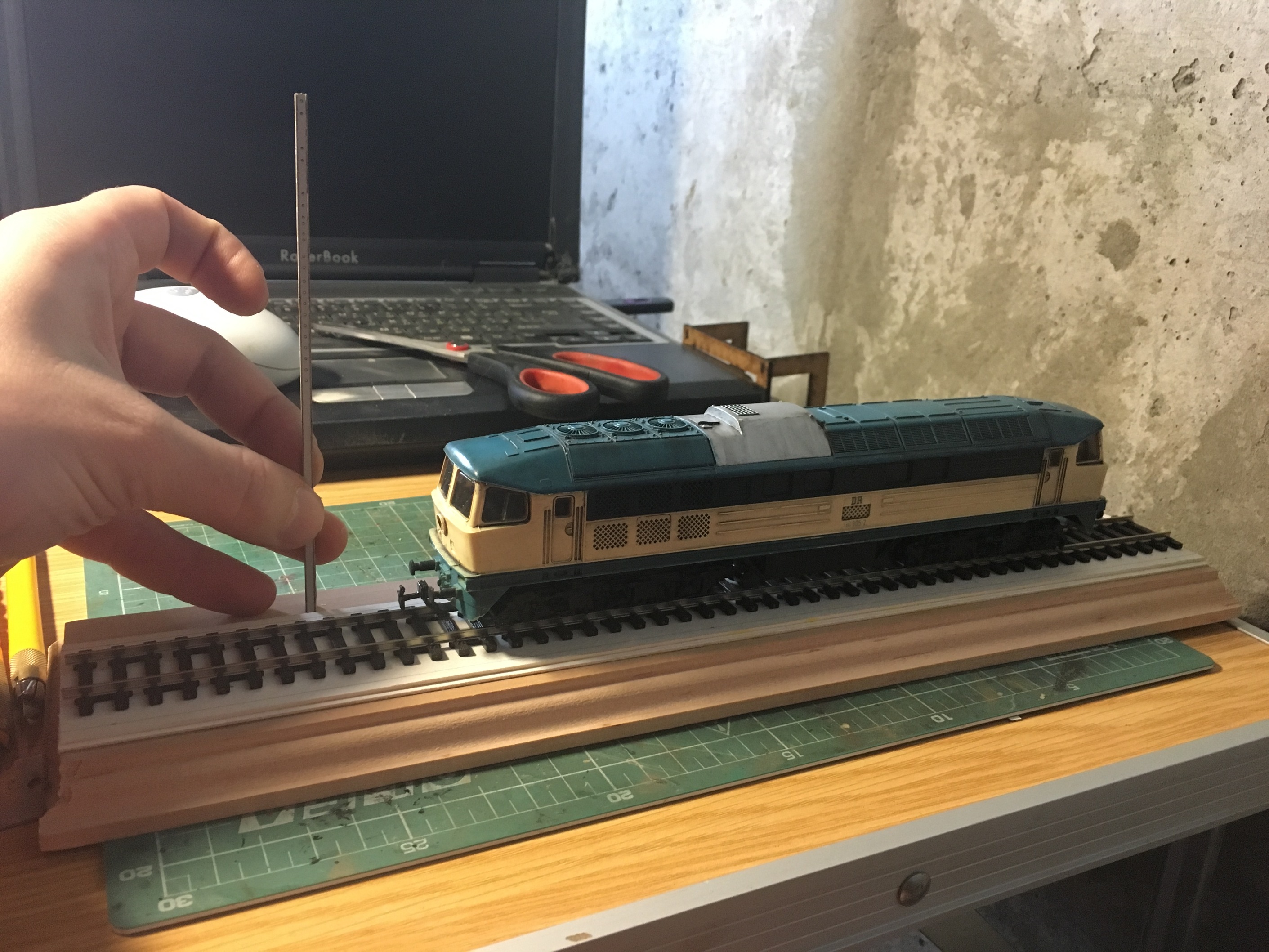

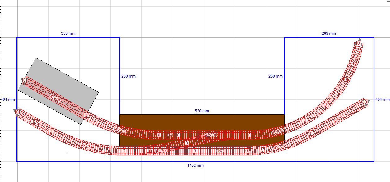

Пока делал подставку, крутился в голове вариант, как и где, построить макет поменьше. Хоть станцию, или пакгауз, не имело значения. Главное, чтоб под рукой, побольше подставки и хоть пару стрелок для манёвров. И тут пришло озарение. Есть мой рабочий стол. Есть боковые ниши и полка, под которой, можно что-то сообразить. Единственное условие - оставить рабочее пространство и чтоб вошёл коврик А4 формата. И пошли варианты - кручу, верчу, обмануть себя хочу. В итоге, при помощи друзей и наставников, сформировалась практически финальная идея. Ниже фото изысканий

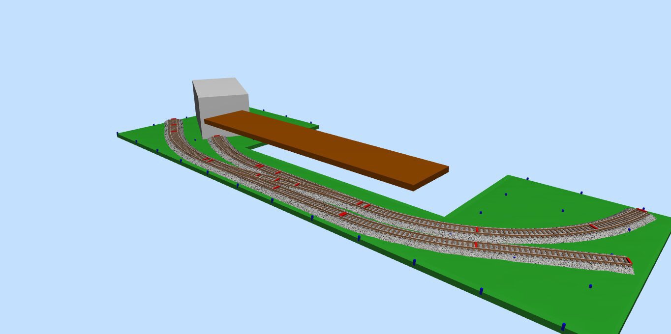

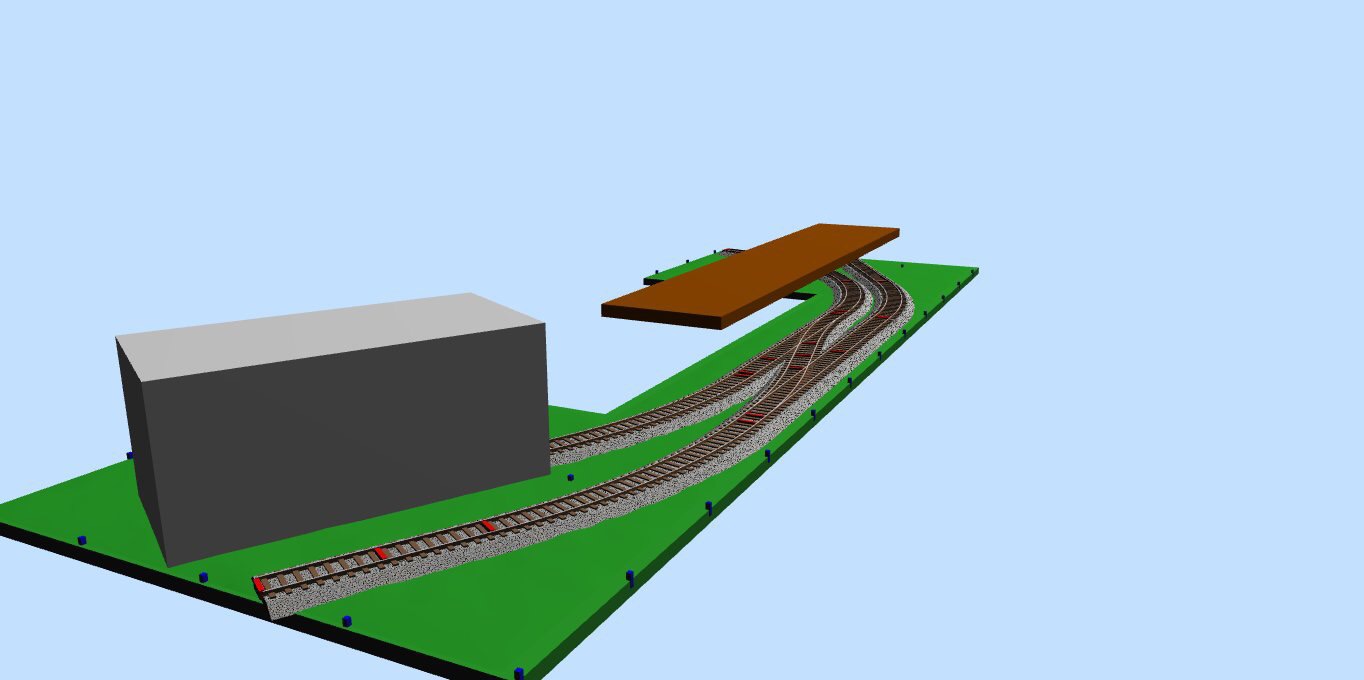

Дальше схема и на какое-то время, финальное расположение. На макет входило промышленное депо на 1 стойло, птол и заправка.

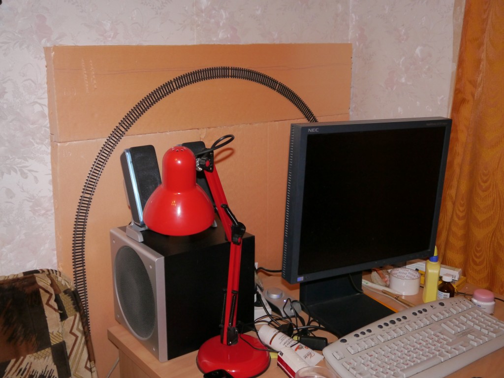

Nef писав: Круг я при всём желании, не засуну
Позвольте не согласится ;) Вот мое решение:
Стоит за рабочим столом. Фото сделано в самом-самом начале, когда просто овал выложил. Сейчас макет чуть веселее смотрится.
Извините, что лезу в Ваше планирование :oops: Просто пока еще не реализовано, есть возможность обдумать другие варианты.

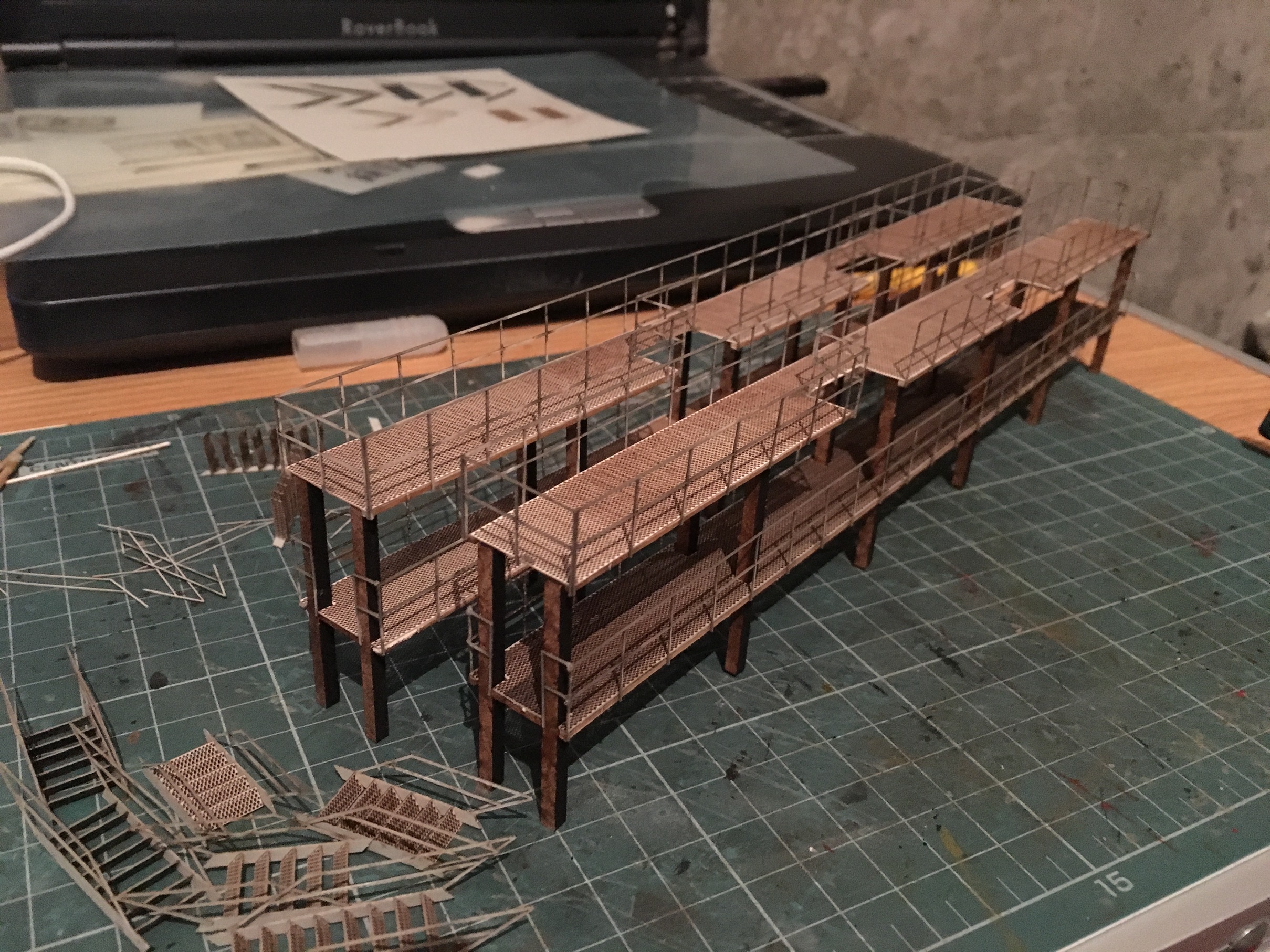

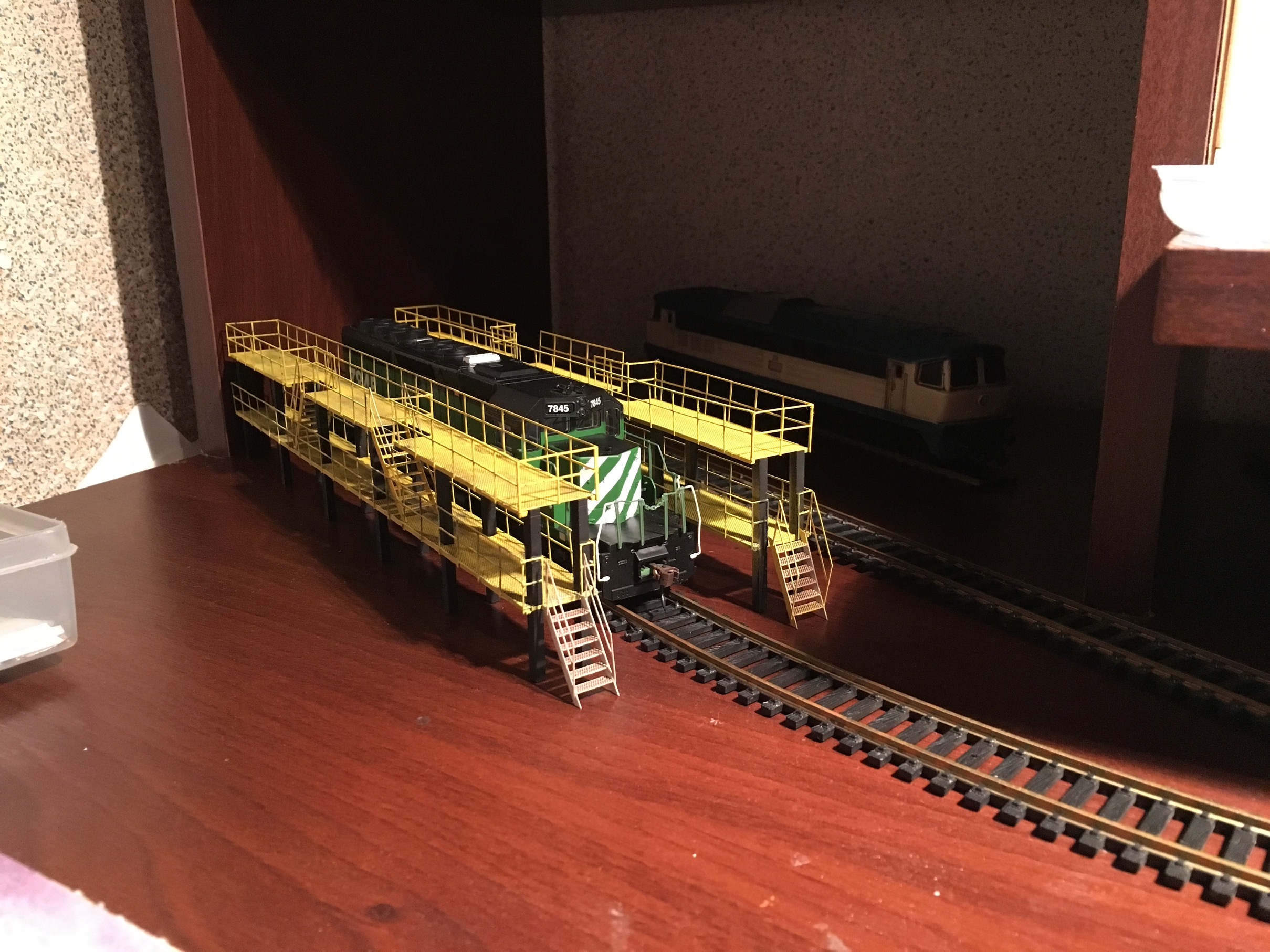

1.Как так оперативно делаете лазерную порезку?
2.Каков вес модуля получился?

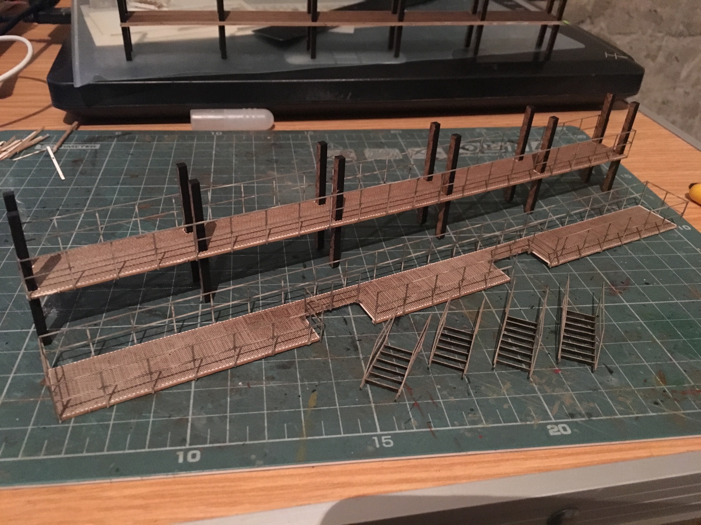

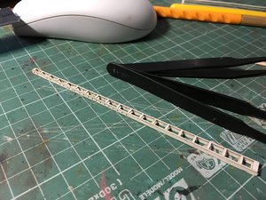

3.Из чего сделаны поручни на смотровых помостах?Травло?

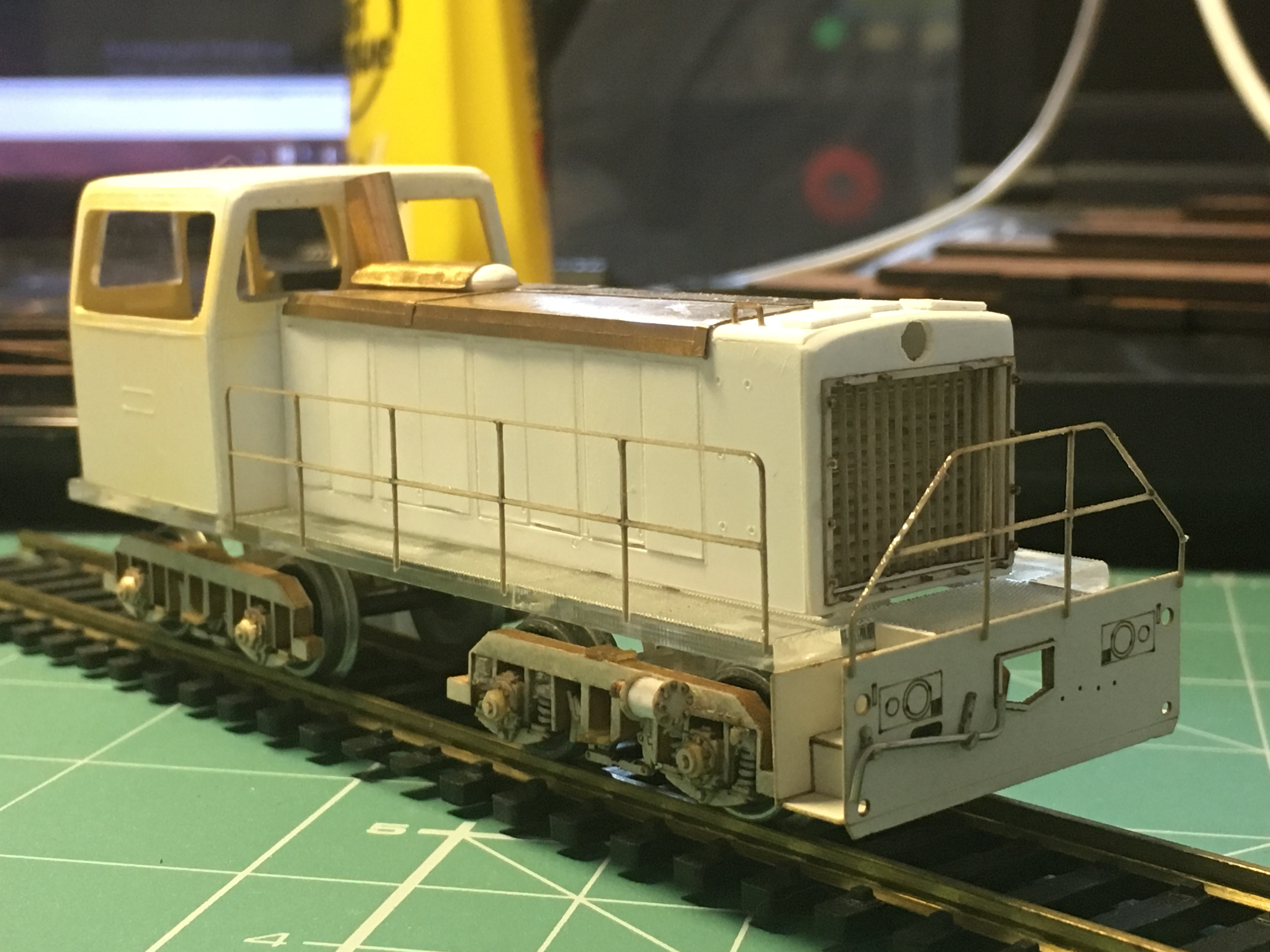

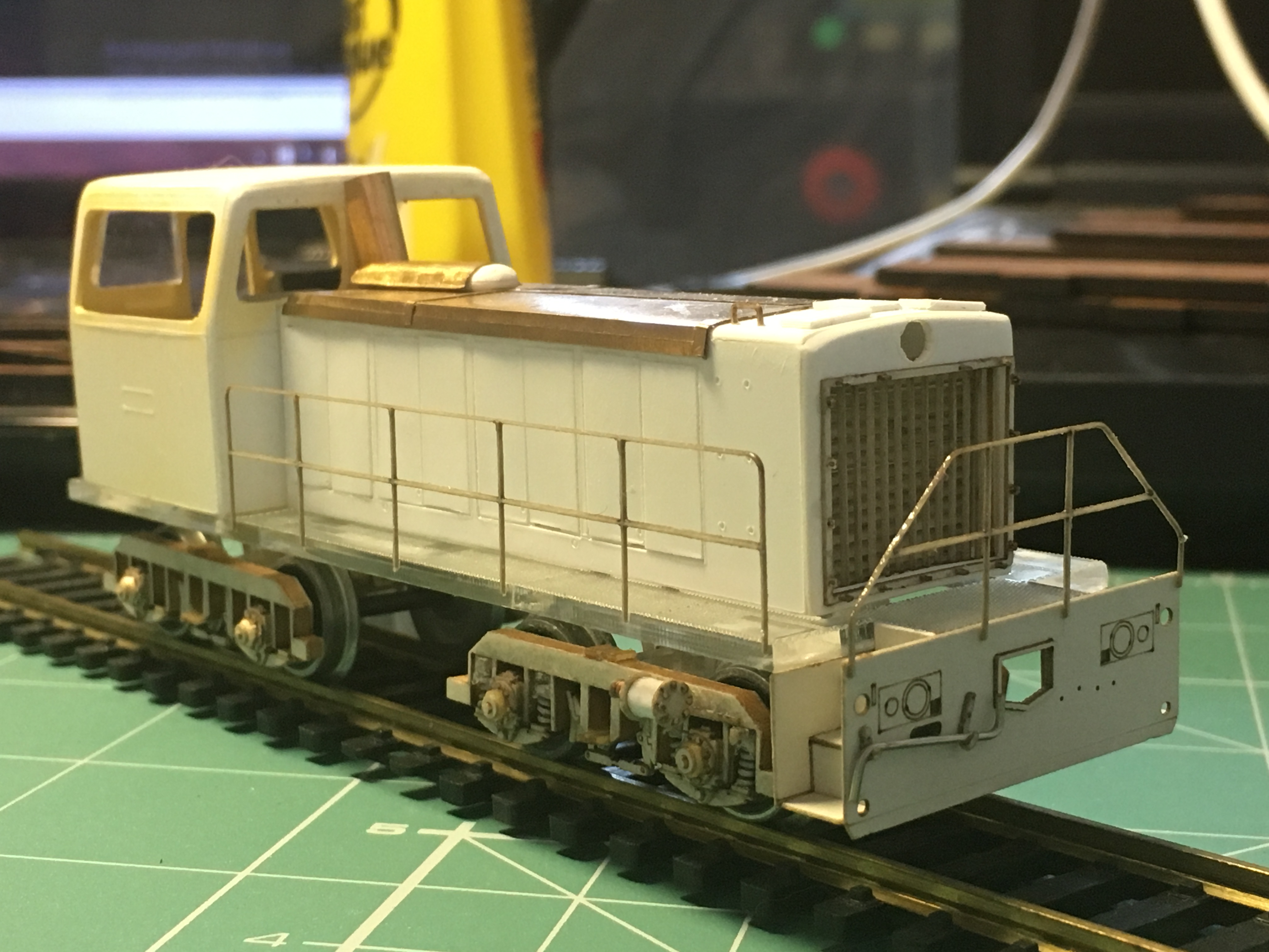

Все очень круто :!: Скажите, а белый незаконченный тепловоз не ТГМ 40 ? Спасибо :mrgreen:

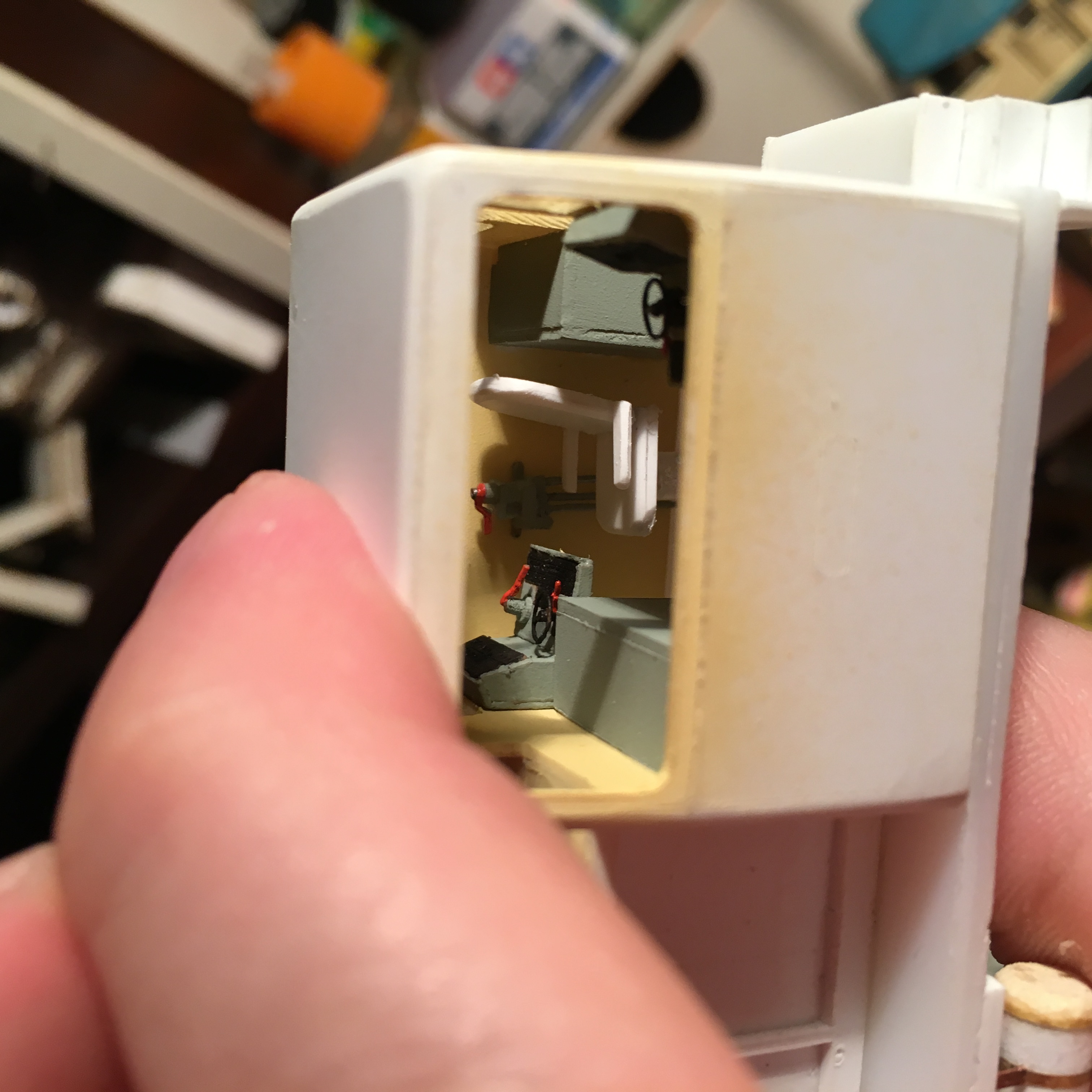

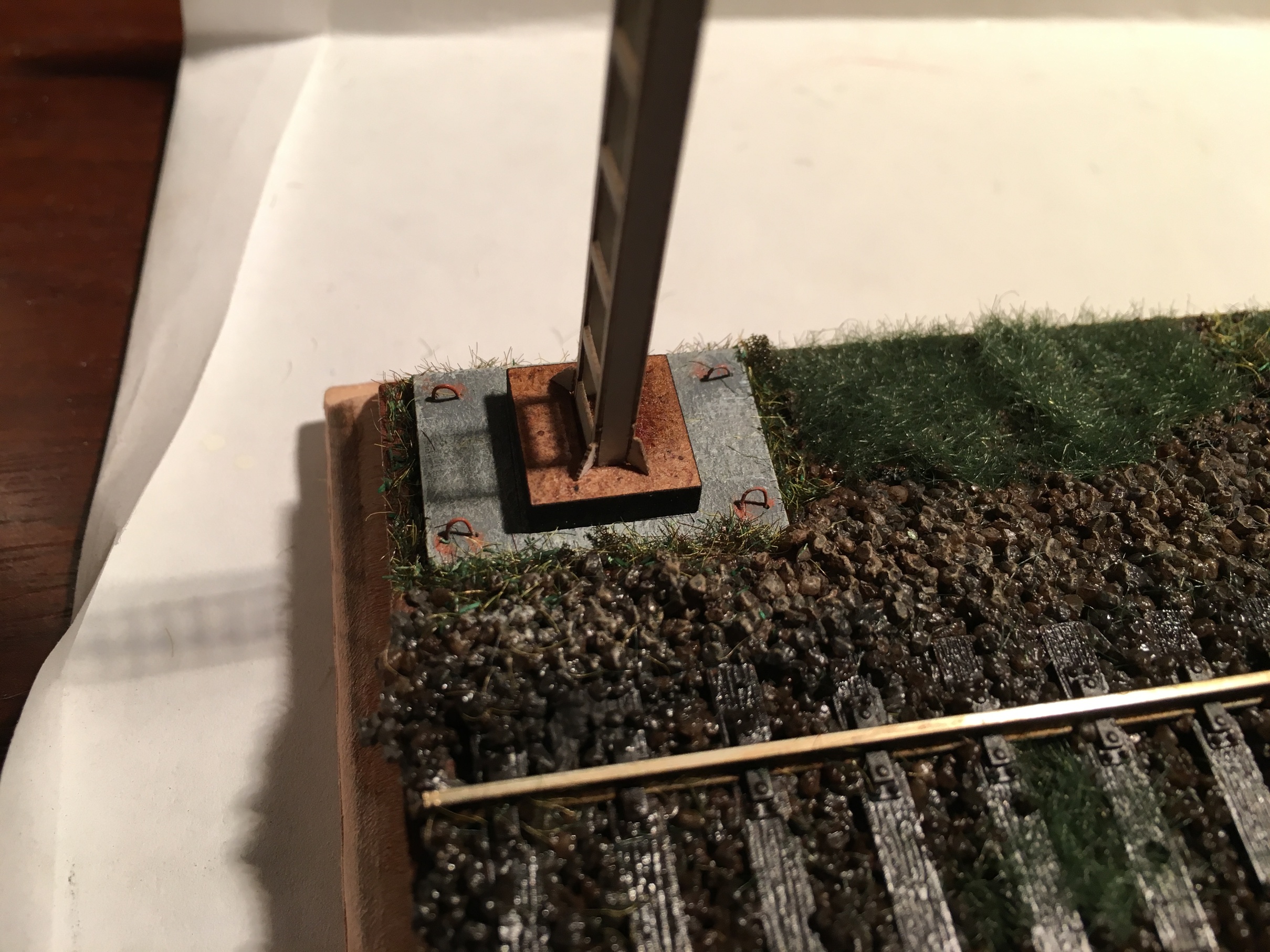

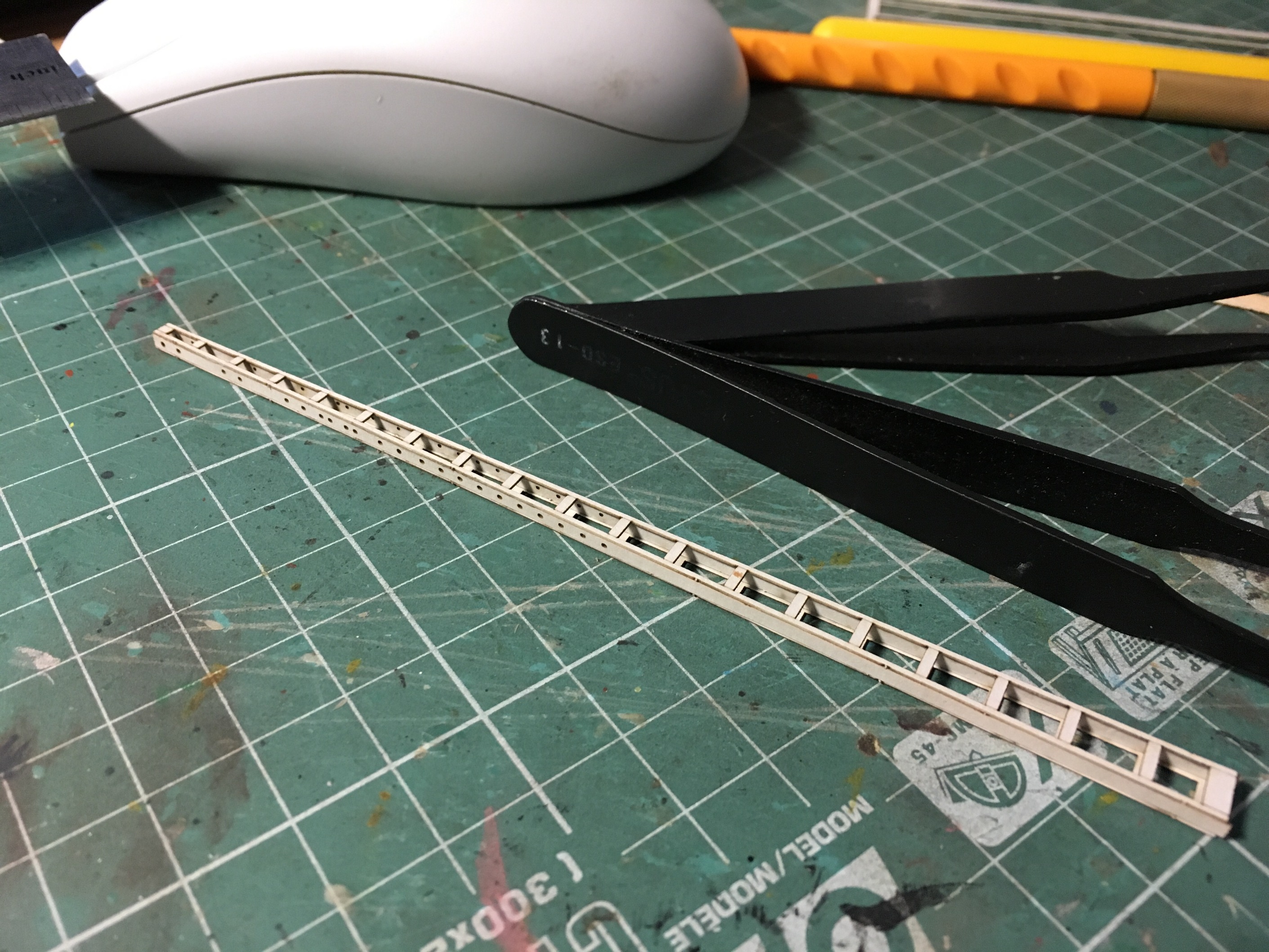

3.1. У меня своё производство по лазерной резке. Отсюда и оперативность. Иначе, растягивалось бы не знаю на сколько и учитывая, что я рисую, режу, собираю, исправляю и так по кругу, не ясно, во сколько мне обошлось бы, покупай я резку.
3.2. Подмакетник вошёл у меня в обычный пакет, когда был только нарезан. Даже фото где-то было ради хохмы. По весу, ну может 2-4кг. Не больше. Материал мдф 3мм.
3.3. Поручни, как и все детали помостов, включая сетки настилов, с отверстиями 0,15-0,25мм, картон и синтетическая бумага. Опоры помостов мдф. Затем грунт, покраска, тонировка. Возможно, что на фотографиях, будет более наглядно.
3.4. Если честно, я бы вообще на всю комнату сделал макет :-) если бы жил сам. По кругу не получится. Даже в каком-то углу. Модельный стол, шкаф, детская кровать двухъярусная, просто не оставляют возможности реализовать. Пока пауза в постройке, даже на предполагаемом месте, появился ещё один шкаф из IKEA.
4. Белый тепловоз, действительно тгм40. Учитывая размеры обоих макетов, двухсекционники и прочие чемоданы, если и войдут, то статически. А малышня ещё и вагоны сможет передвигать :-) но его постройка затянулась. Предполагается наличие освещения и обмоторивание. В наличии ничего не было, пришлось всё с ебея и Али заказывать. Я позже, создам как и многие форумчане, тему по своим моделям пс. Законченного пока ничего нет, так как я, делаю первые шаги и в жд моделизме чуть более полугода. Ниже несколько фотографий вблизи.

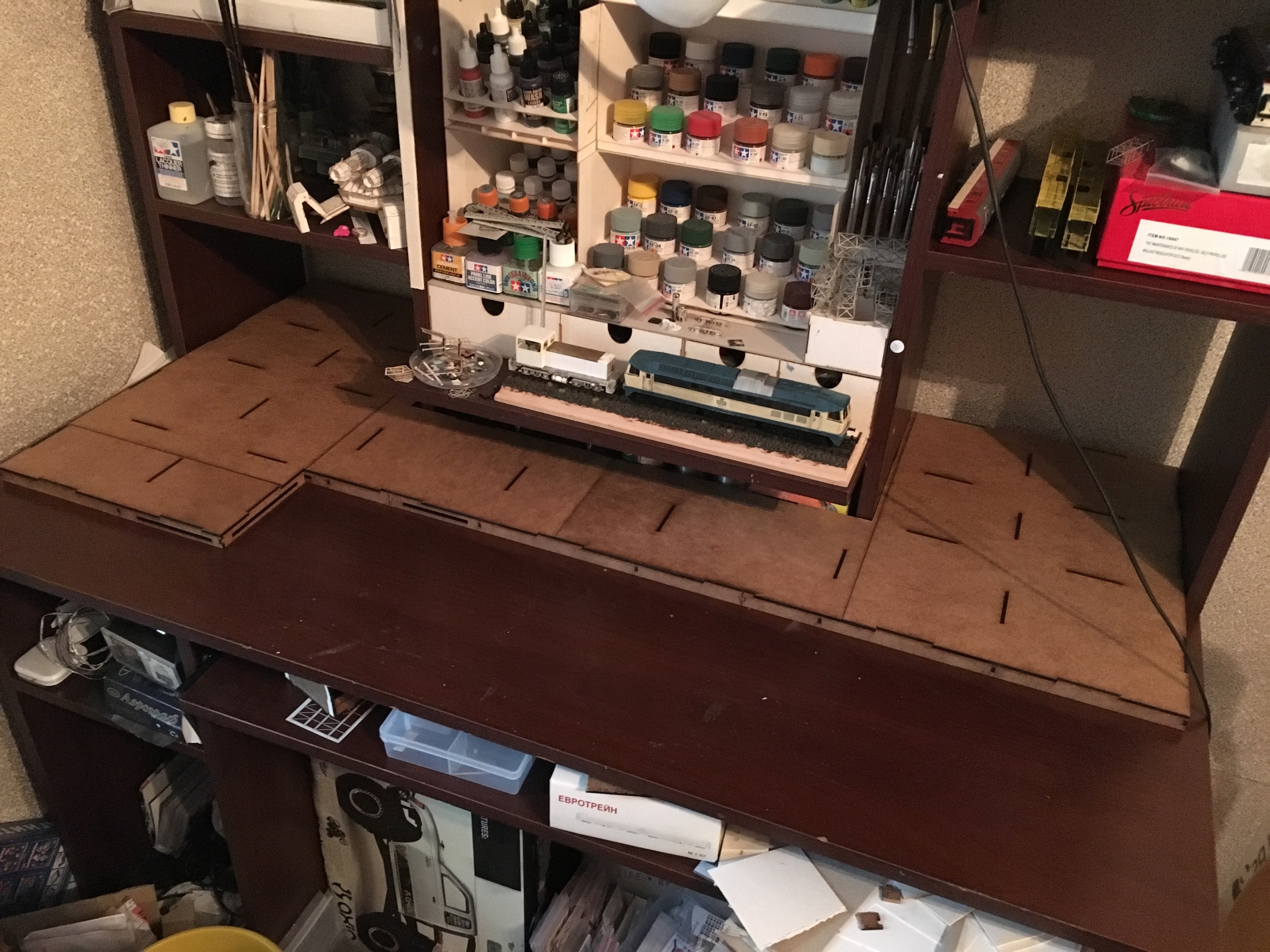

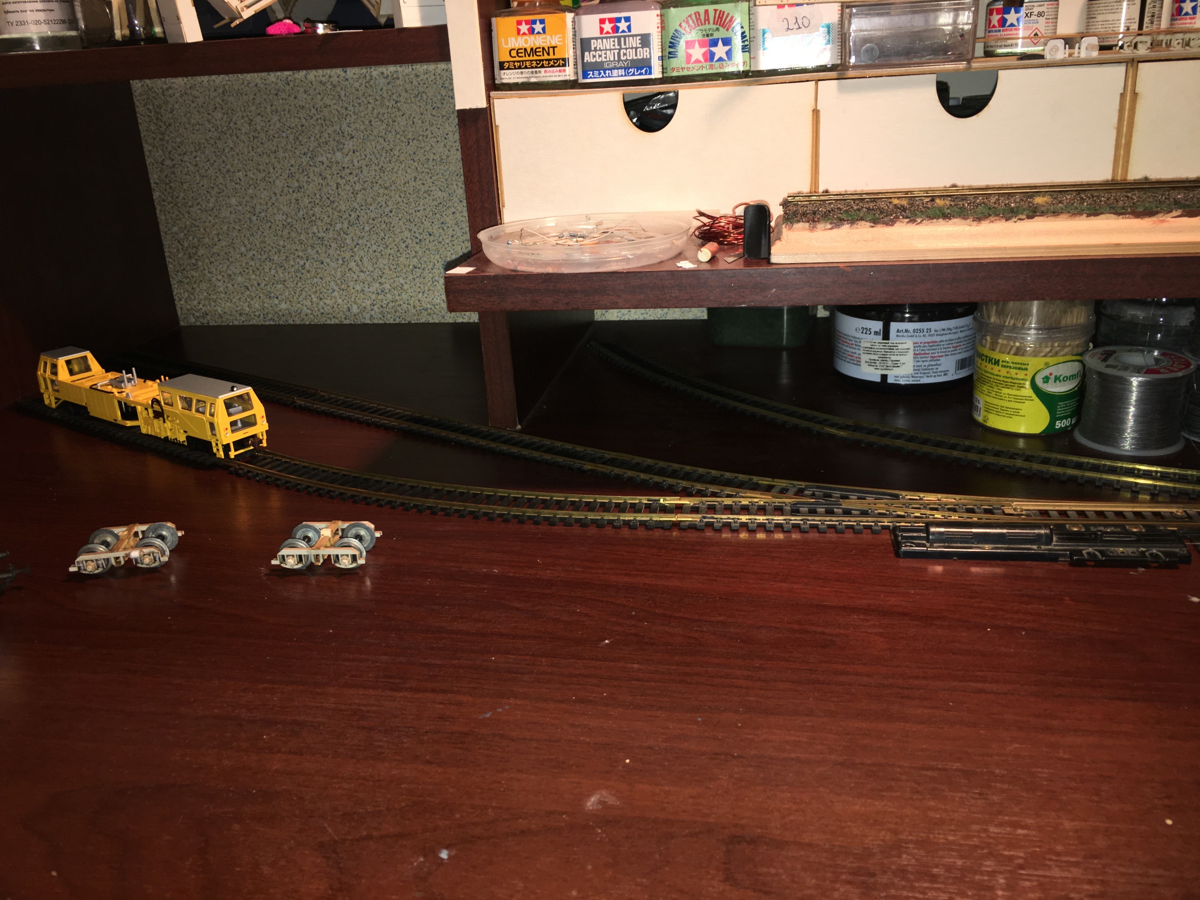

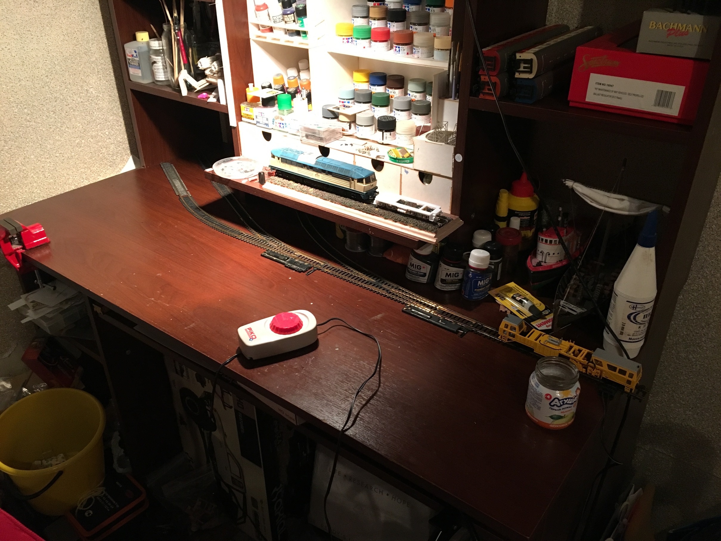

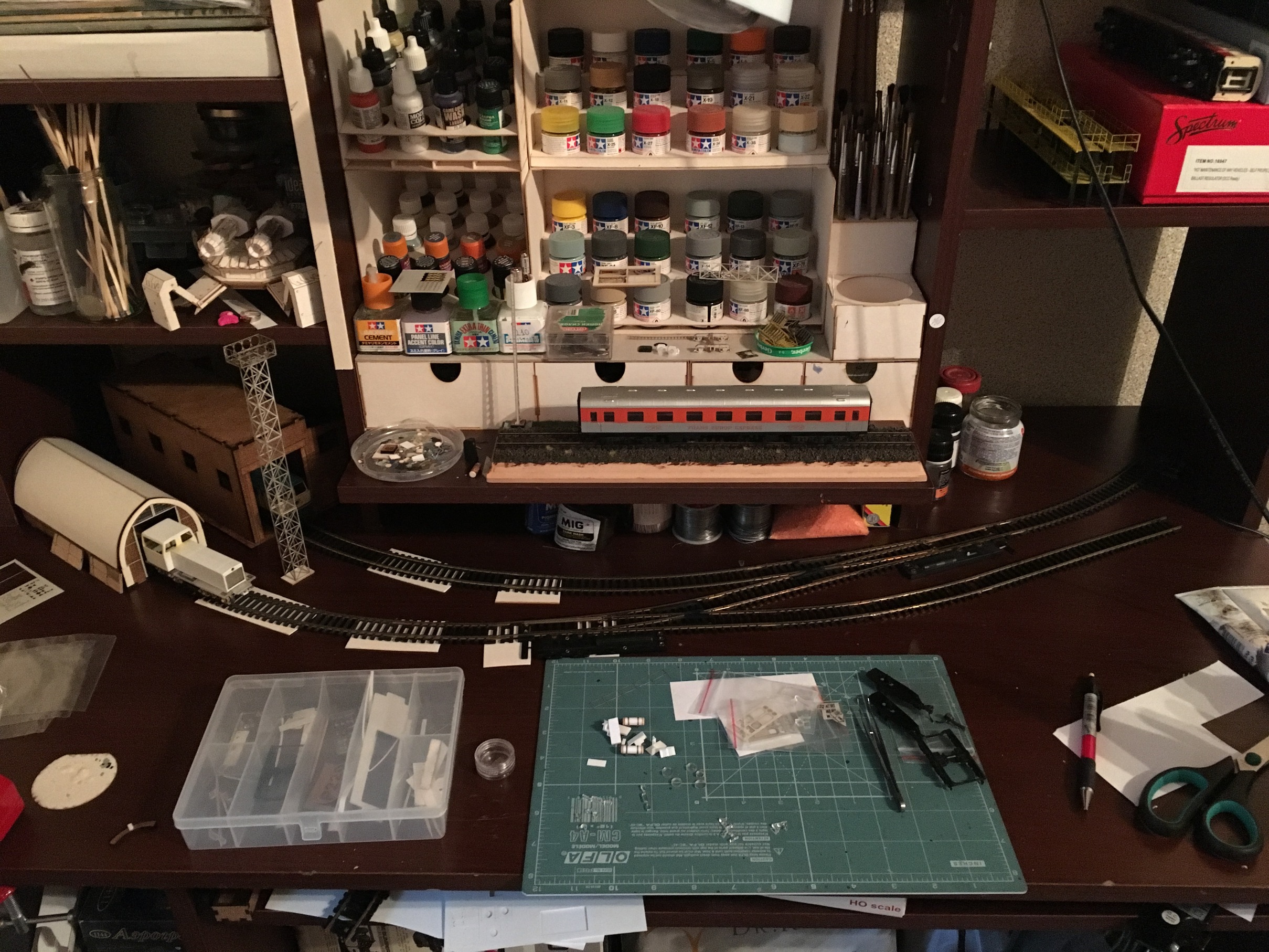

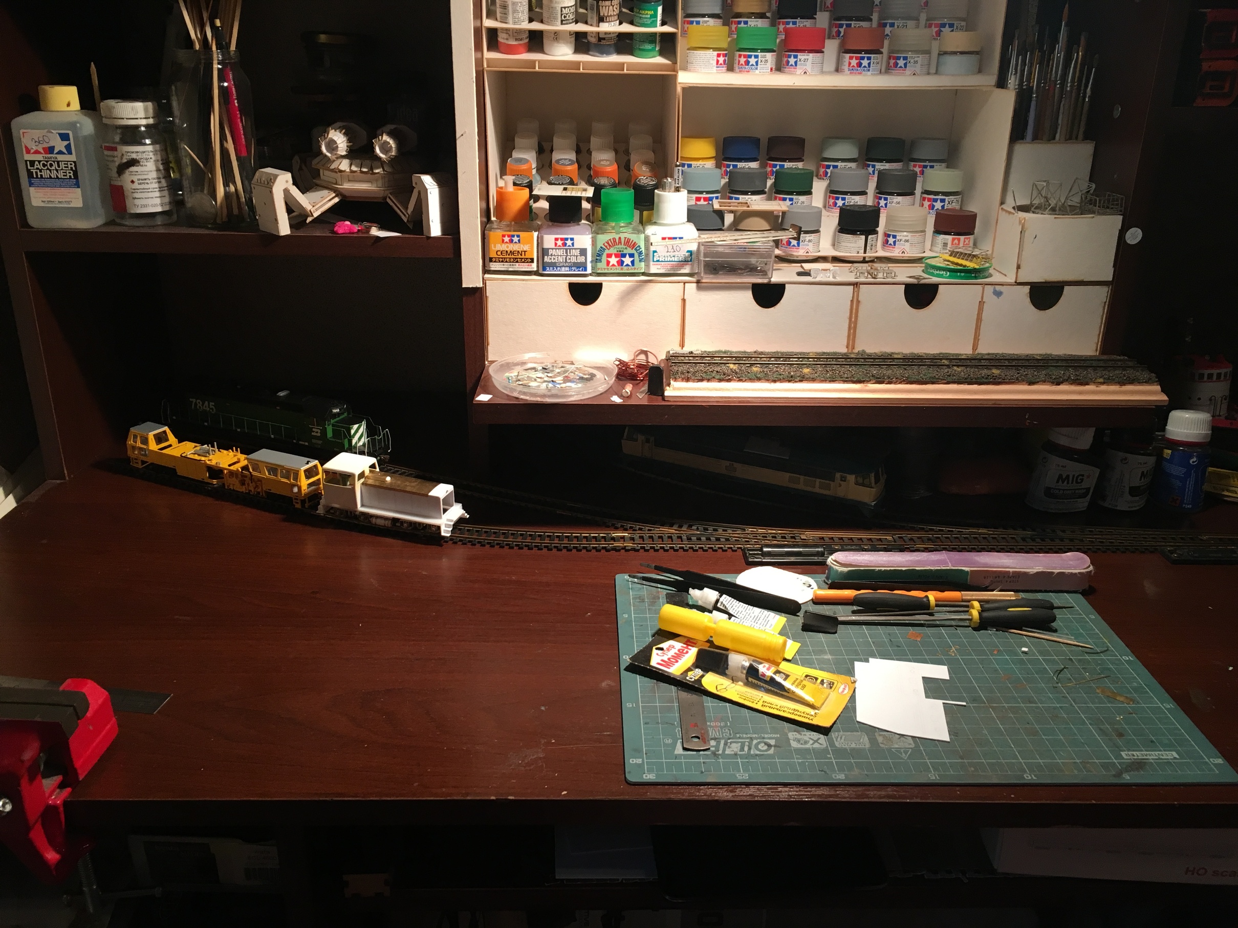

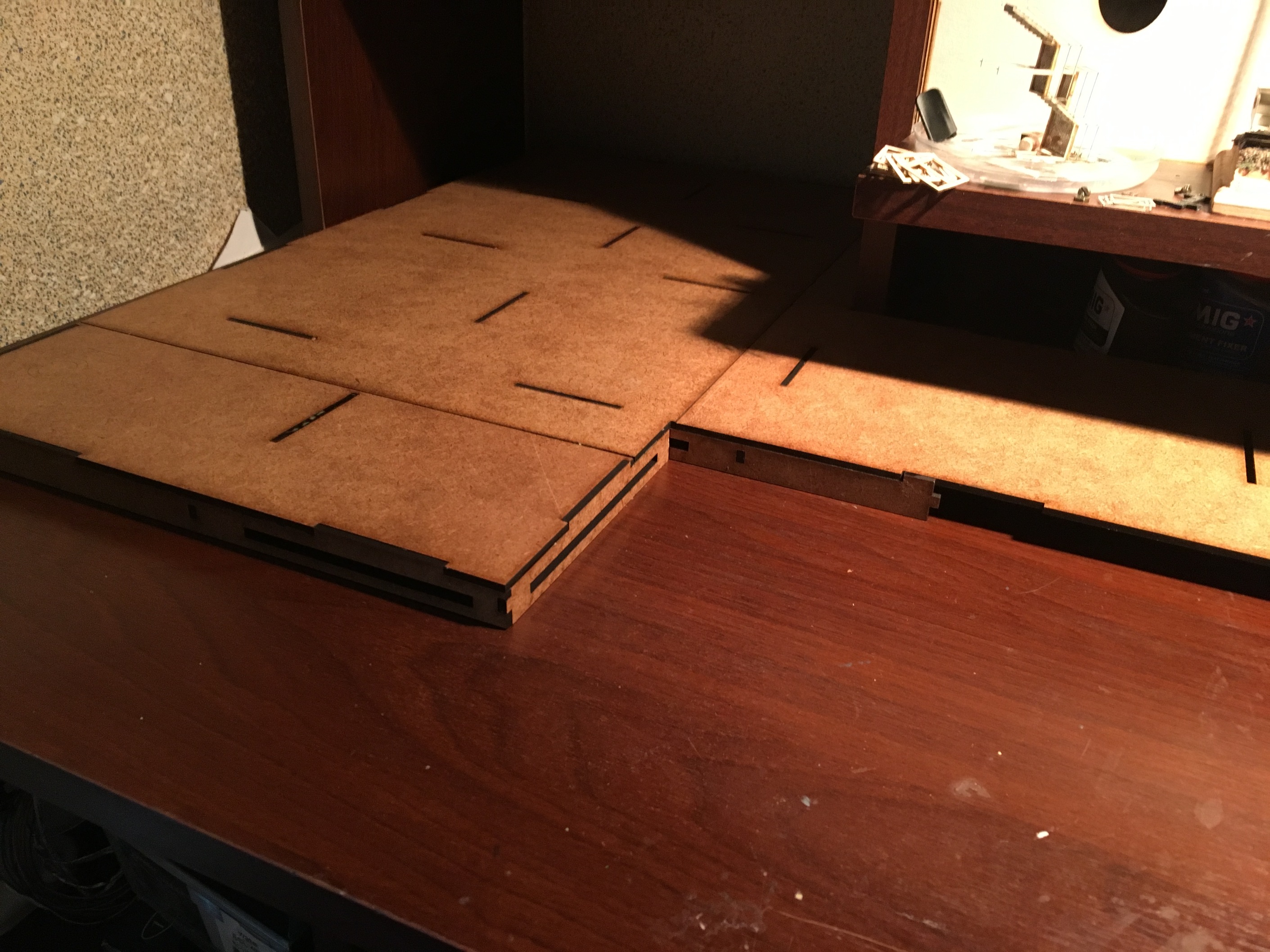

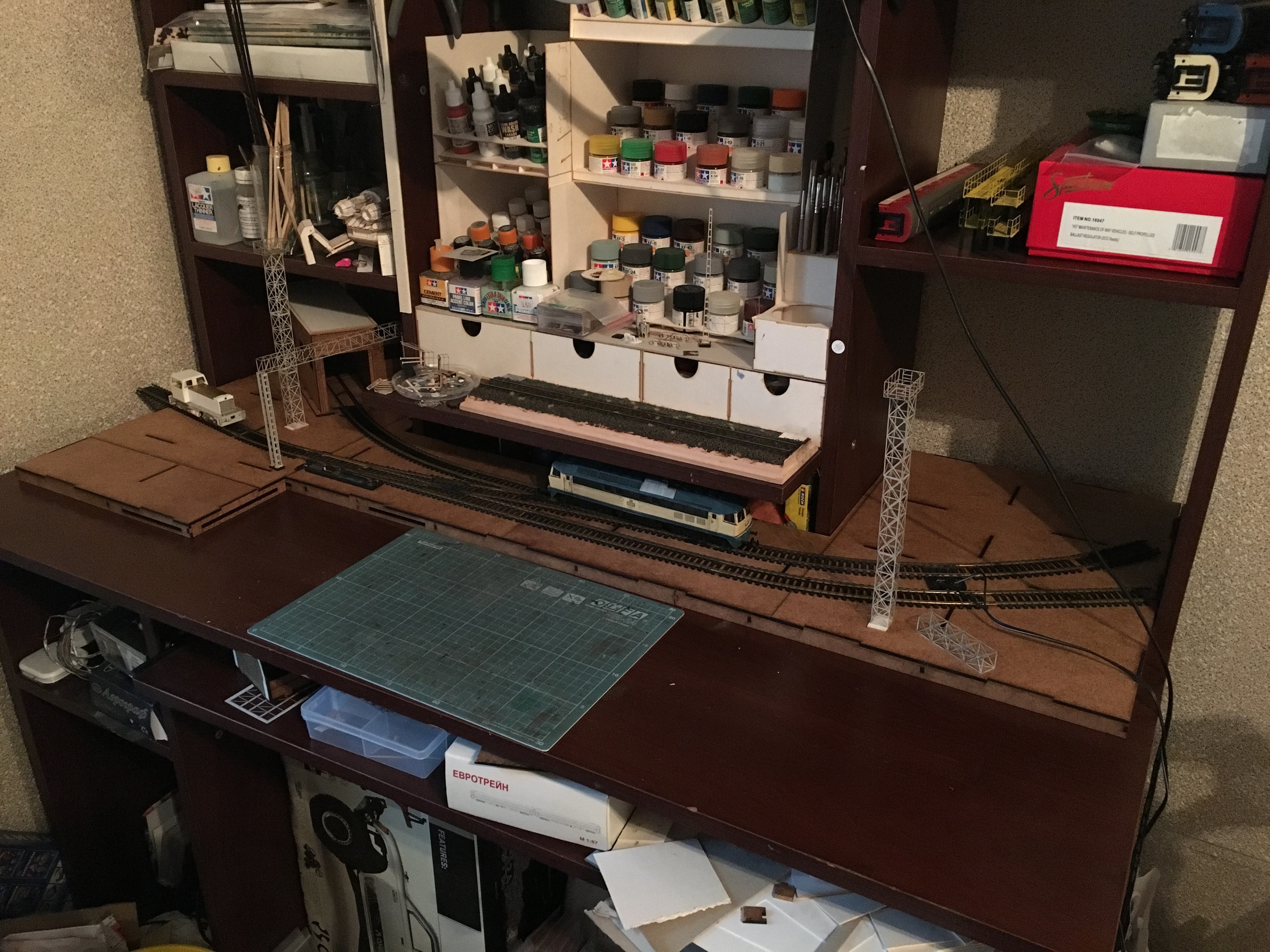

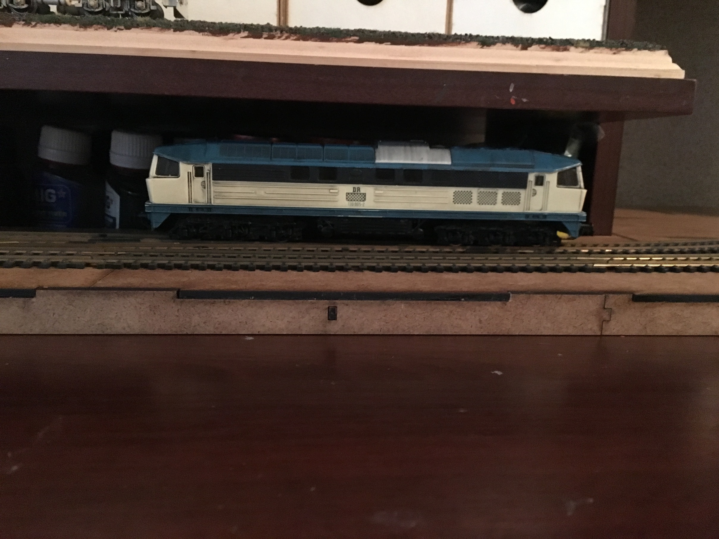

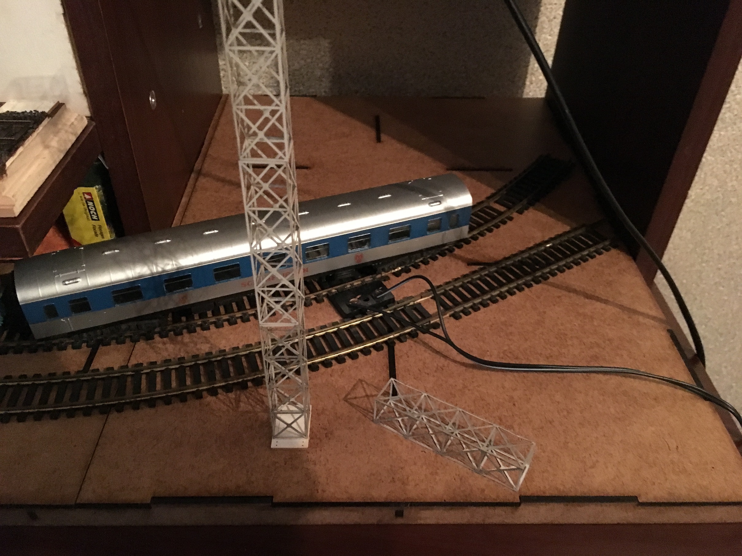

Продолжу по макету на столе. Вариант схемы, показанной выше, на какое-то время, был принят как финальный. Там где депо, планировалась заправка, а справа, птол, чтоб компенсировать заполнение обоих частей макета. Нарисовал и нарезал подмакетник. Сделал запас в 17мм кажется по высоте, чтоб проводку завести, переключатели стрелок и другие моменты.
Примерил размещение на столе и начал собирать. За часа 2-3, осилил. Всплыли места, где можно было нарастить драгоценные куски подмакетника, учитывая ограниченность размещения. По мере необходимости, эти куски наращиваю. Ну и примерил из того, что было, как будет всё выглядеть. Ригель, который идёт через пути, это планируется опора для труб, выходящих от нефтекачки. Пара мачт с прожекторными площадками. У всех зданий, планируется своё внутреннее и внешнее освещение, но мачт и вид добавят на мой взгляд, и дополнительно ответят обе ниши.
Ограничение в 17мм по высоте было для того, чтоб оставался запас места, для прохода тепловозов, паровозов и чем черт не шутит, электровозов :D
Дальше, пошло постепенное наполнение макета и покупка недостающего, чтоб начать электрификацию макета.

Nef писав: 4. Белый тепловоз, действительно тгм40.
:shock: рассмотрел фотки и выпал. Ничего себе "первые шаги"! Очень круто выглядит! Надеюсь, Вы нам еще что-то покажете из моделей.
Nef писав: Учитывая размеры обоих макетов, двухсекционники и прочие чемоданы, если и войдут, то статически. А малышня ещё и вагоны сможет передвигать :-)

Сергей. а у меня к тебе такой вопрос. ты пластик на тепловоз тоже нарезал сам на своем лазернике? Просто отлично получается

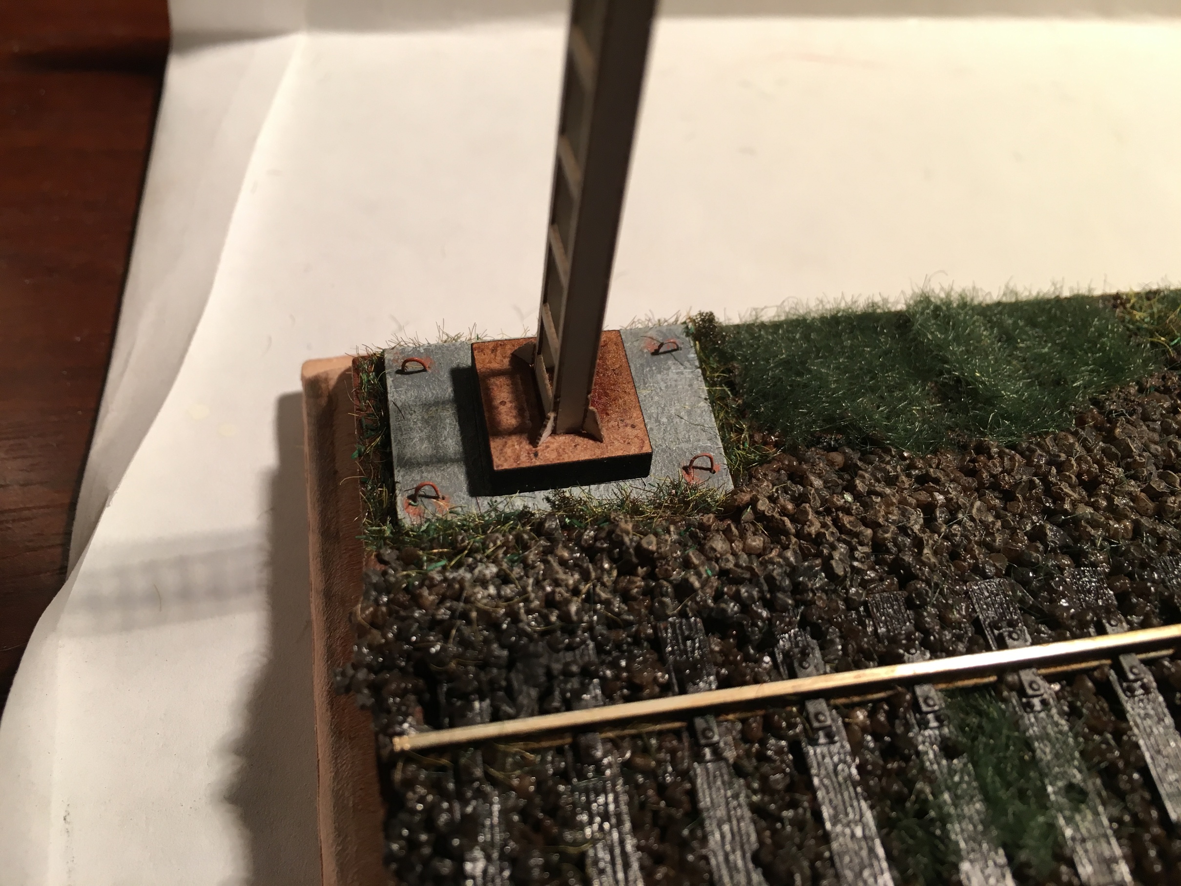

І в мене Сергій до Вас таке питання.
А КС з чого у Вас зроблена?
