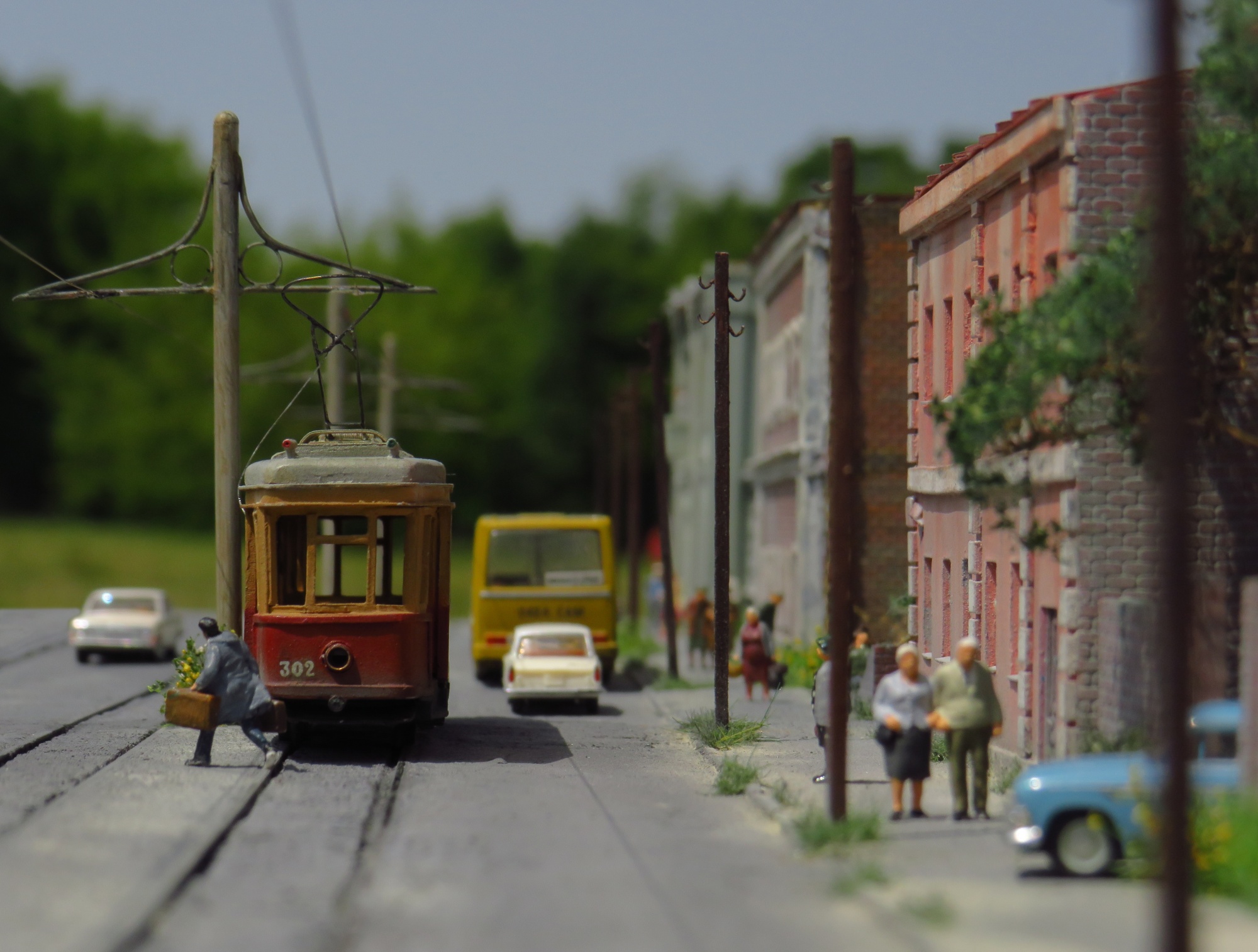

Хочу показать сообществу диораму, которая сейчас находится в процессе постройки. Одна часть уже почти готова - её и показываю.
Диорама не совсем соответствует тематике форума - железнодорожного в ней мало, но сделана она в железнодорожном типоразмере ТТ.
Диорама “Улица Старовокзальная”.
В будущем диорама будет представлять из себя чётную сторону улицы “Старовокзальная”, с домами, соответственно, 2, 4, 6, 8, 10 и 12.
На уже построенной части реализованы дома 10 и 12.
По улице будет ходить трамвай.
Поскольку это диорама, домики сделаны “наполовину” - т.е. фасады и боковые стены. В будущем, думаю, добавлю “задник”.
При создании диорамы я вдохновлялся старыми районами Харькова - Москалёвкой, Новожаново и т.д.

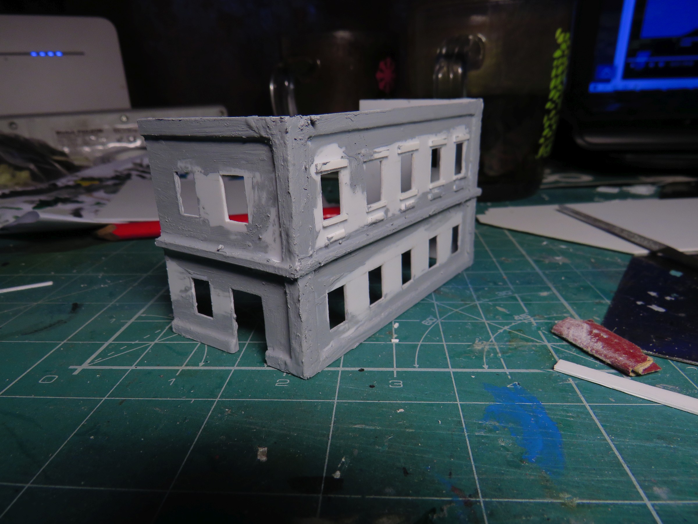

Что и из чего:
Основание на пластике. В будущем будет перенесено на фанеру.
Размер имеющейся части - 30*21 см (примерно А4).
“Рельеф”, т.е. дорога, бордюр и тротуары сделаны из пластика.
Дорожное покрытие - AK8013 Asphalt от AK Interactive. Замечательная вещь, рекомендую - только после нанесения и высыхания красить надо, т.к. цвет слишком тёмный.
Трамвайная часть пока что представлена только рельсами - флексом в ТТ от Tillig. Когда доделаю все здания - буду устанавливать опоры и тянуть контактную сеть. Возможно, в конце улицы будет трамвайный круг, ещё не решил.
Ещё б модельку трамвая в ТТ где взять, эхх…

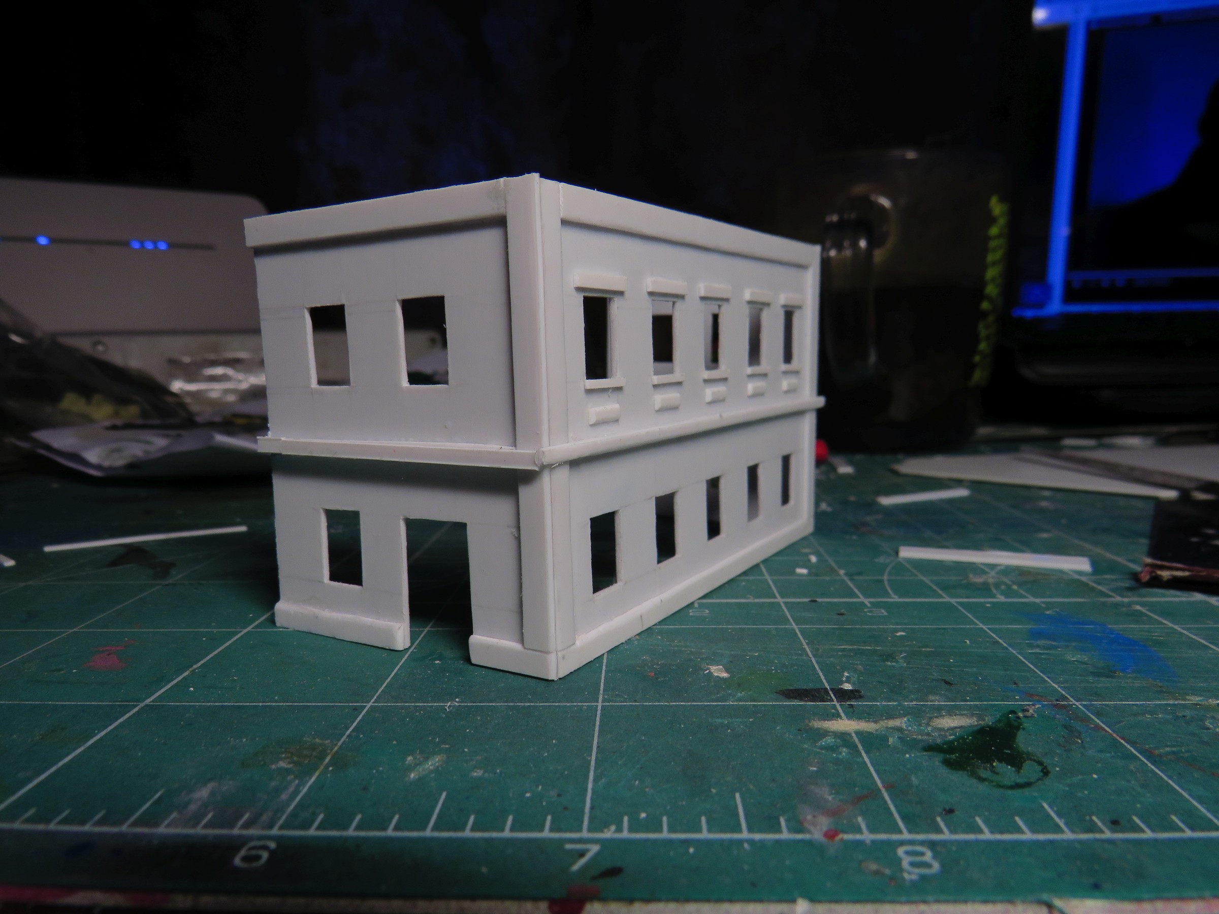

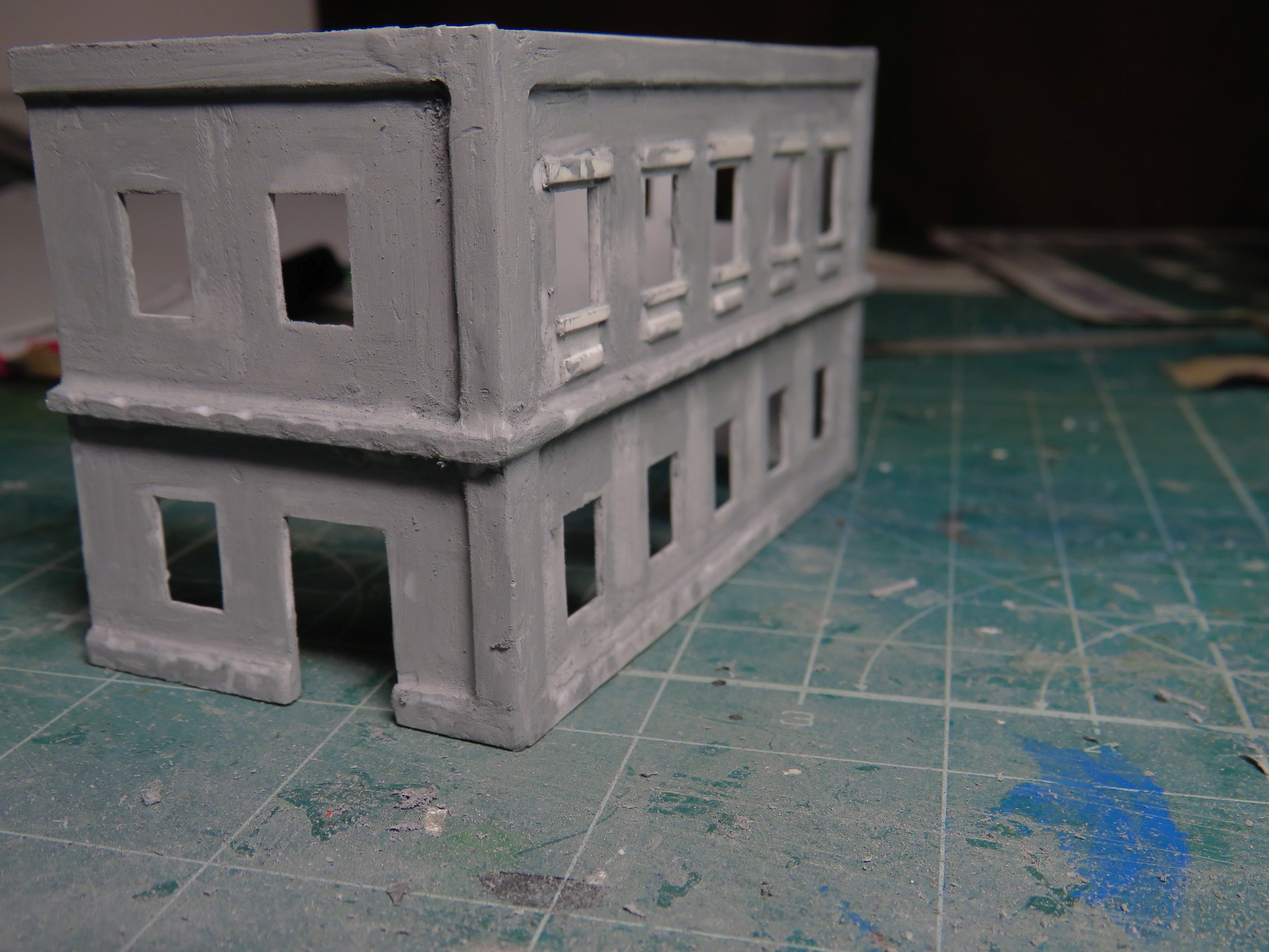

Здания: в основном пластик. Образы собирательные, основанные на домах XIX века.
Высота домиков - около 8 см.
При постройке использовался пластик трёх толщин: 1 мм, 0.75 мм и 0,25 мм.
Здания сделаны полностью вручную - вырезаны стены, в них прорезаны окна, на стены наклеены декоративные элементы. Оконные рамы и двери тоже сделаны с нуля руками.
Кирпичные элементы - боковые стены в красном доме и забор во дворе - сделаны из пластины от Auhagen.
Клеилось всё суперклеем.
Покрашены акриловой краской и состарены в основном с использованием пастели.
Не знаю, может, здания относятся к “бюджетной архитектуре”?)
Столбы сделаны из деревянной палочки от мороженого, крючки на них - изогнутая стальная проволока.
Трава - Noch и чуть-чуть Polak.
Что дальше? На этой части ещё должно появиться дерево во дворе, заменены позорные оконные рамы в домах, а после достройки остальных частей диорамы - установлены трамвайные опоры и натянуты провода на деревянных столбах.
Кроме того, появится освещение и, конечно, фигурки с машинками.

Re: "Уличная" диорама в ТТ
Додано: 28 грудня 2021, 14:07
andrey-58
Всё в принципе отлично! Особенно поросль травы вдоль домов и поребриков, асфальт.... Очень хорошо передана атмосфера провинциального городка. Я бы заменил квадратные столбы на круглые. Кирпичные заборы неплохо бы "частично оштукатурить" - местами помазать штукатуркой, типа давно надо ремонт.... А стены домов понизу - поколупать... И ещё из личного выстраданного-основание относительно небольших диорам отлично получается из оргстекла....на него всё клеится суперклеем, основание не ведёт , не боится сырости.... -(Но всё это ИМХО! На истину в последней инстанции не претендую.....) А как зелёную крышу так проржавели/ прокрасили ? Поделитесь секретом?
Удачи и с наступающим Новым Годом!
Додано: 28 грудня 2021, 14:29
artem_b
Очень даже симпатично!
Если честно, сначала посмотрел фото и подумал, что похоже на одну харьковскую улицу. А потом оказалось, что так и есть. Так что в плане узнаваемости - зачёт :)

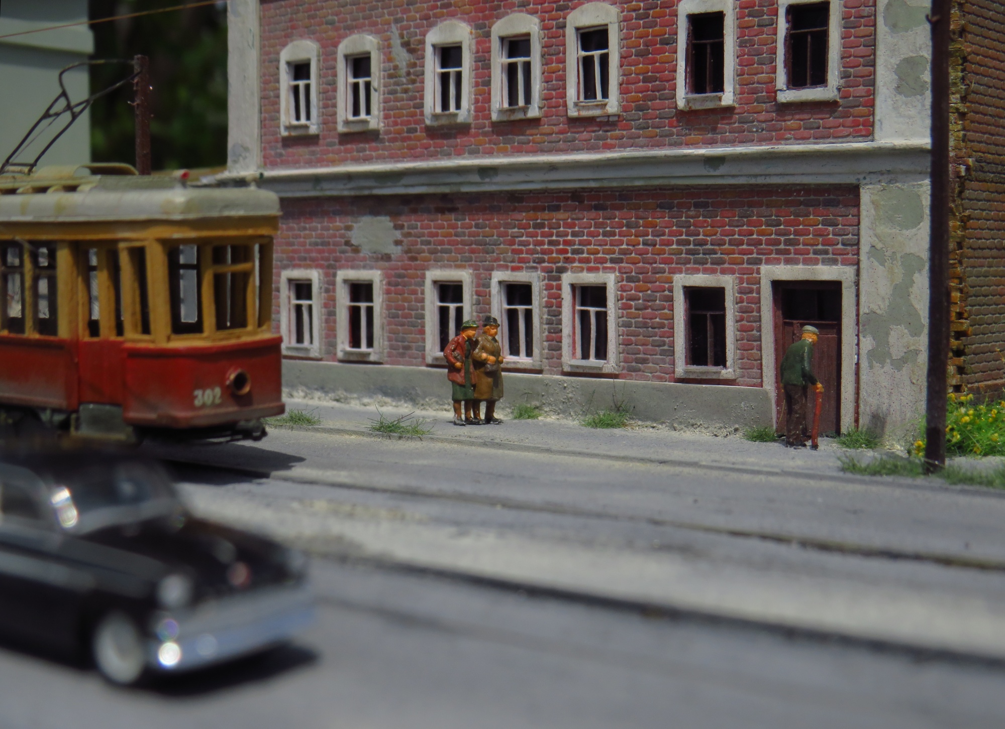

В общем и целом, получилось продолжение.
Итак, чётная сторона улицы "Старовокзальная".
Здания

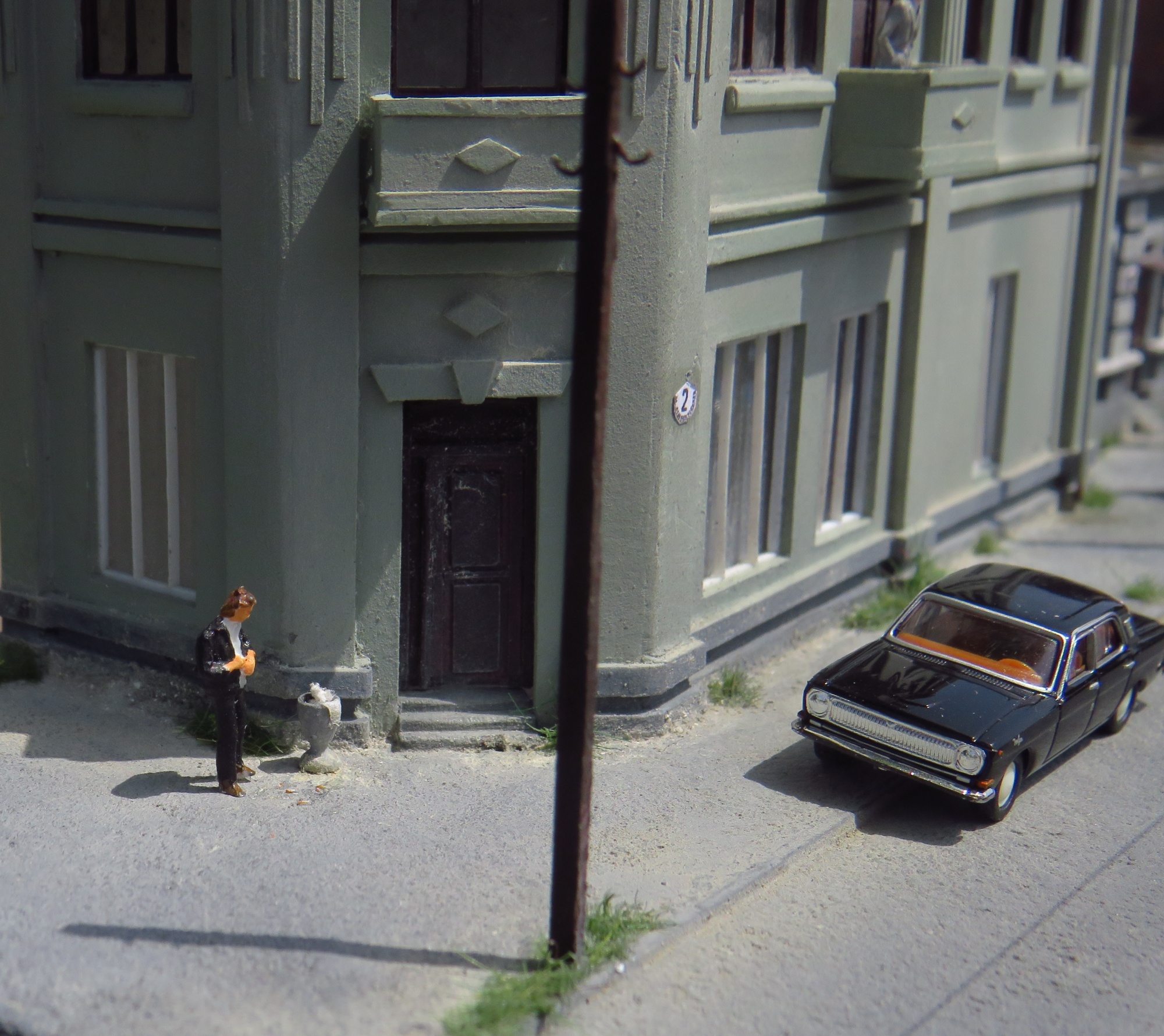

Дом №2 постройки 1901 года:
Адресная табличка будет освещаться, поэтому пока не доделана.
Дом №4, простой одноэтажный домик:
Дом №6, бывший доходный дом:

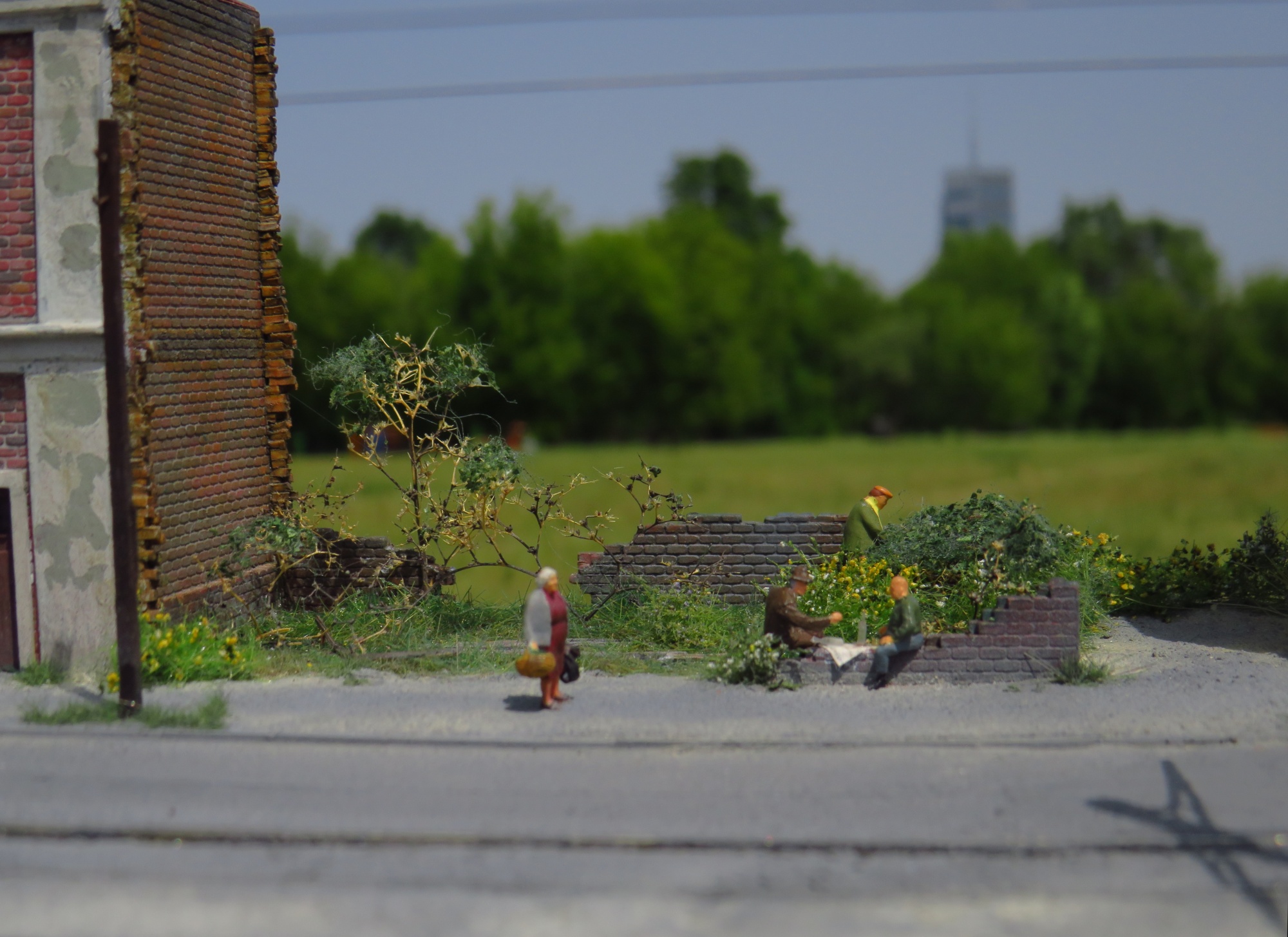

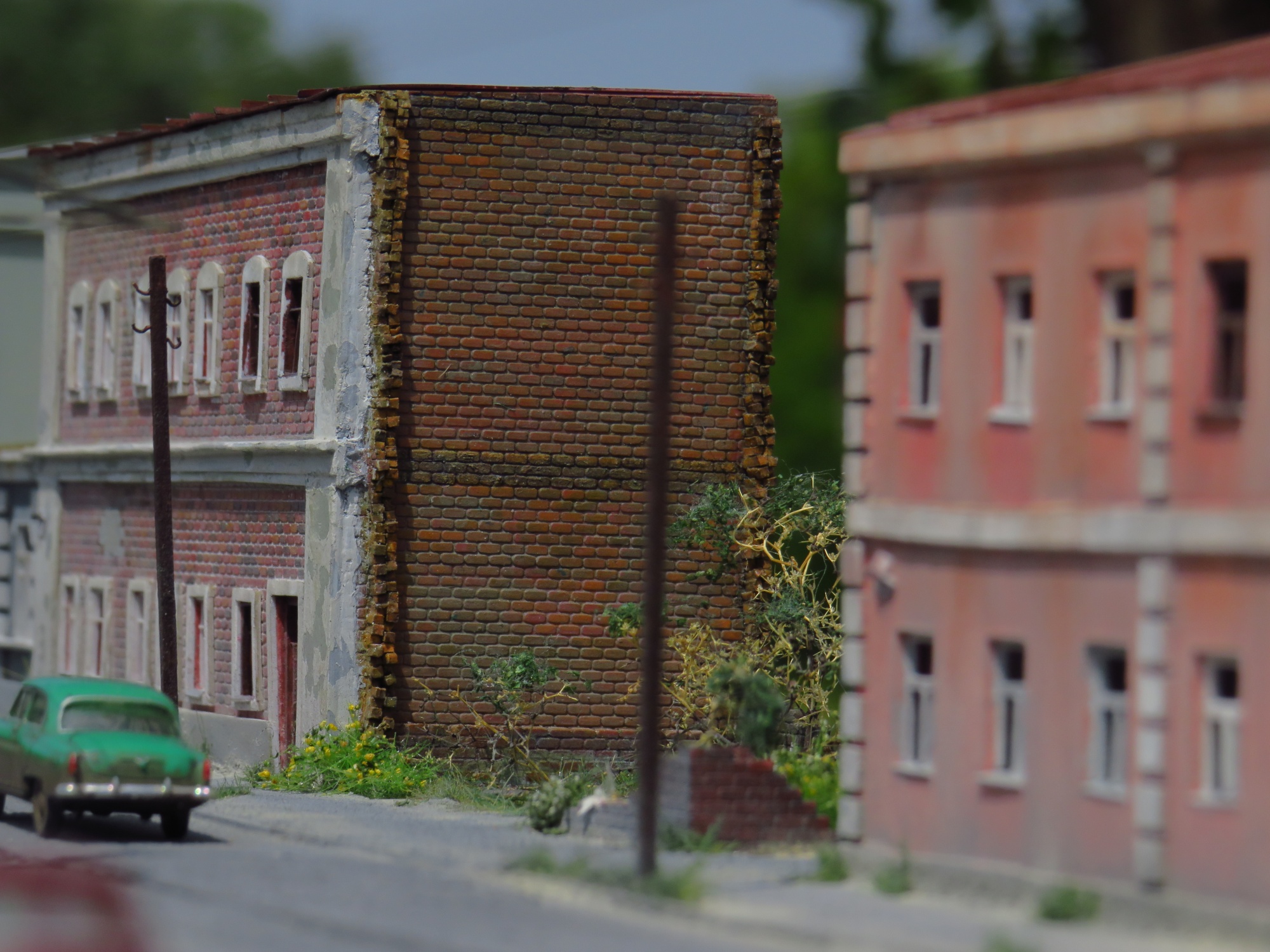

Дом №8 - снесён из-за ветхости. Снесён классически, "по нашему":
Дома №10 и №12, которые уже показывал раньше:

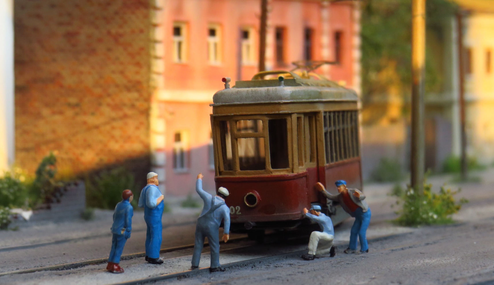

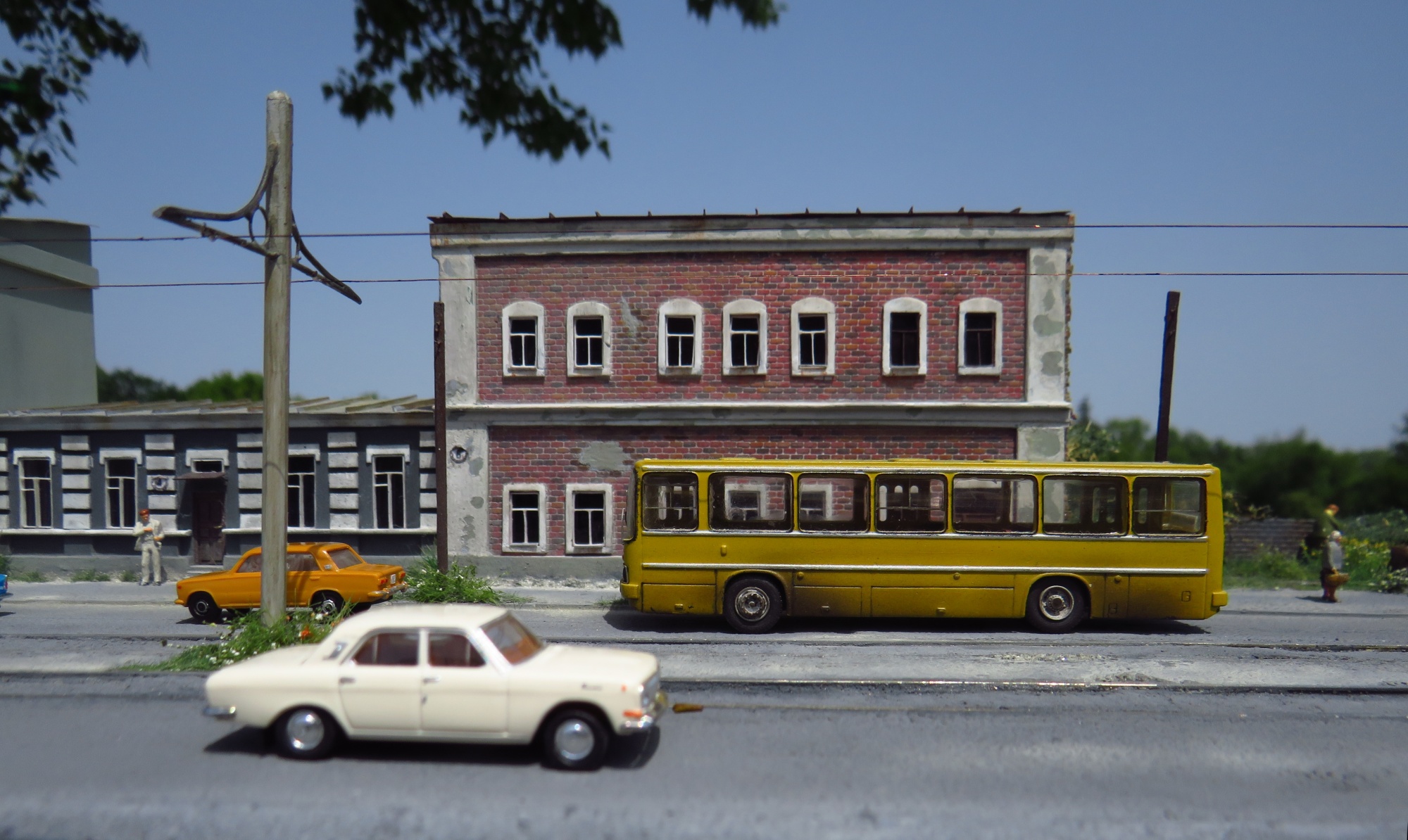

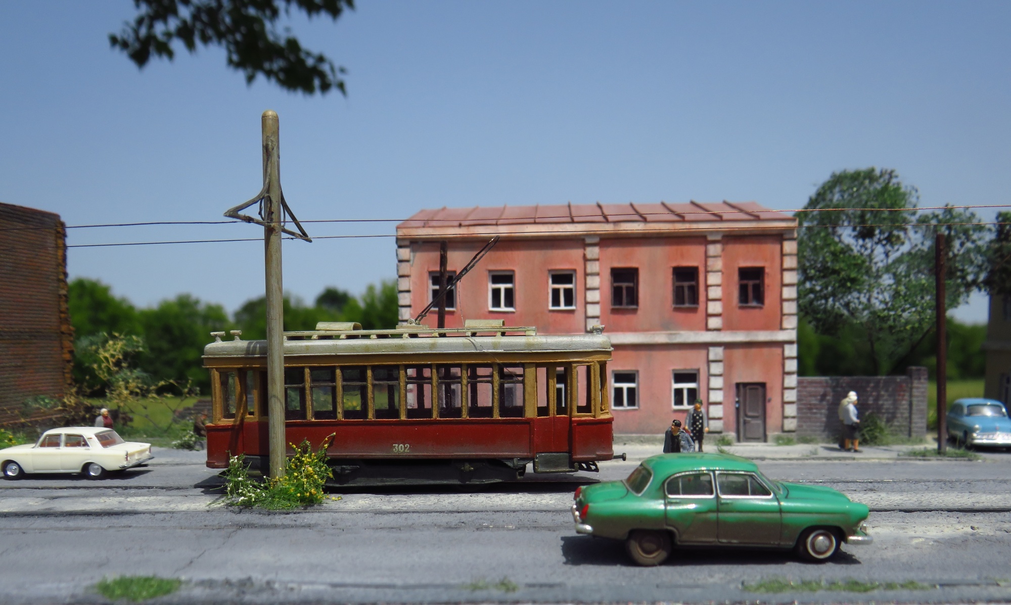

По улице пошёл трамвай:
Виды с транспортом и людьми:
Немножко мелочей
Тут вот мужики соображают на троих. Бабка щас им объяснит...
Водитель "Волги" покурить вышел. Если присмотреться, можно увидеть бычки на заплёваном асфальте :)
Ну и это, похвастаться :)
Все здания сделаны вручную, из промышленного взяты только кирпичные пластины Аухагена.
Трамвай самодельный.
Опоры КС - самодельные.
Большая часть фигурок покрашена самостоятельно.

Додано: 20 червня 2022, 01:34
Диорамка просто клас. Знесений будинок-залишки цегли по стіні і куски фундаменту з проросшою травою та бухарики на ній - просто бомба .прям ЯЯЯ ДАСТИШ ФАНТАСТИШ. :D :D Ну і шкурне питання - ІКАРУС в ТТшний і хто виробник :?:
Чешская фирма VV Model.
Моделька так себе, чтоб он прилично выглядел, его надо сперва перекрасить. Но на сегодняшний день это, наверное, лучшая модель Икаруса в ТТ.
