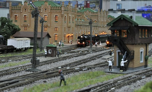

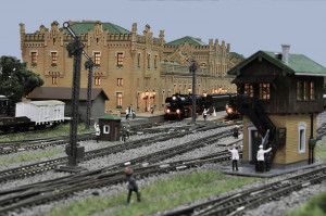

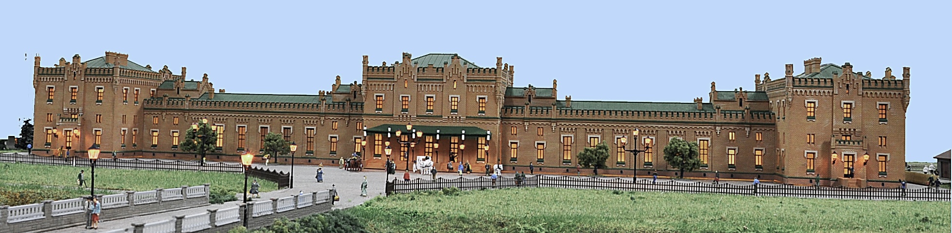

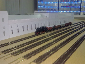

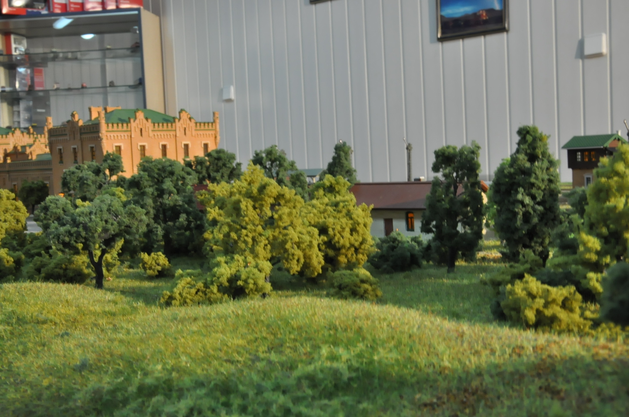

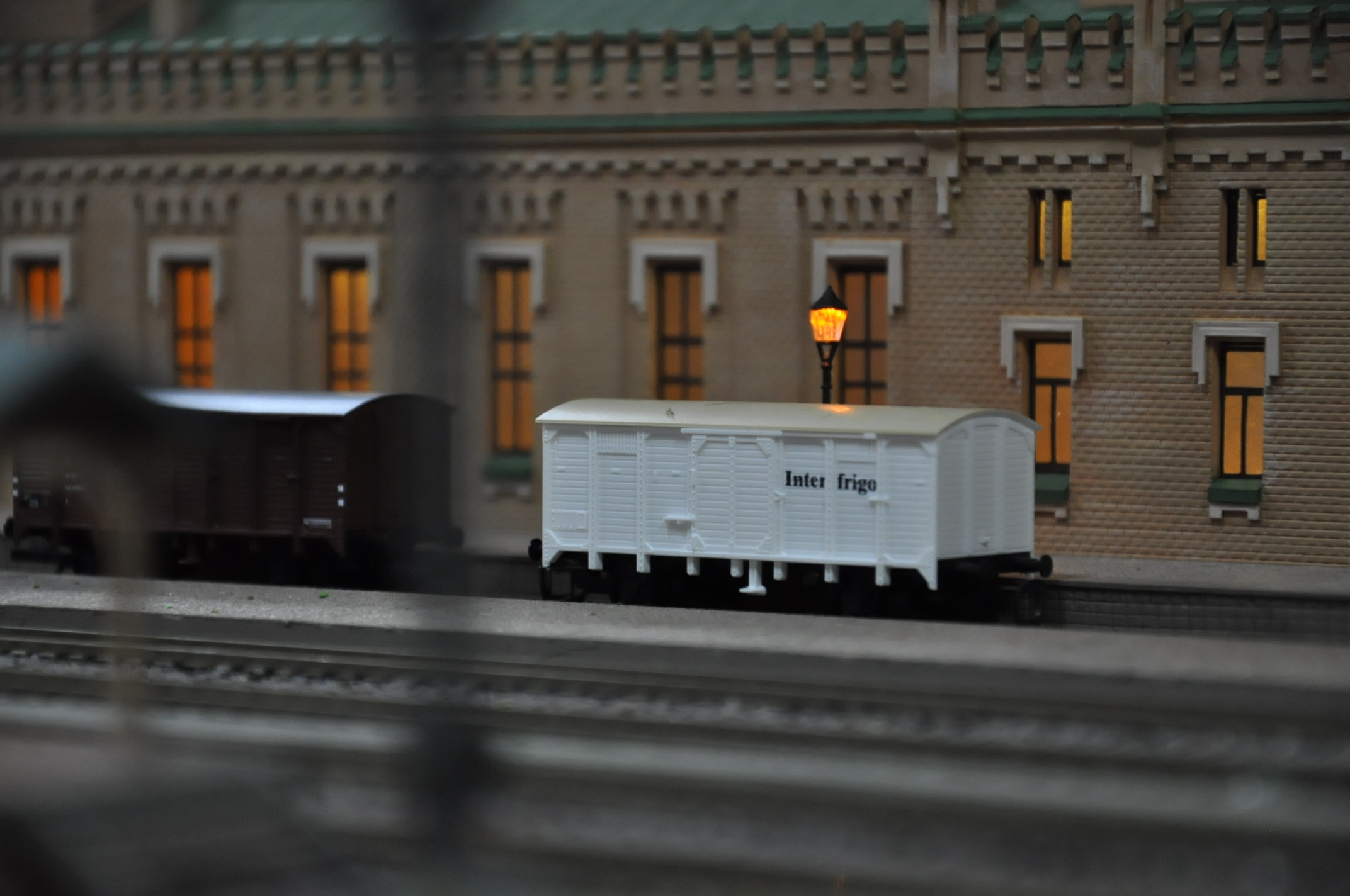

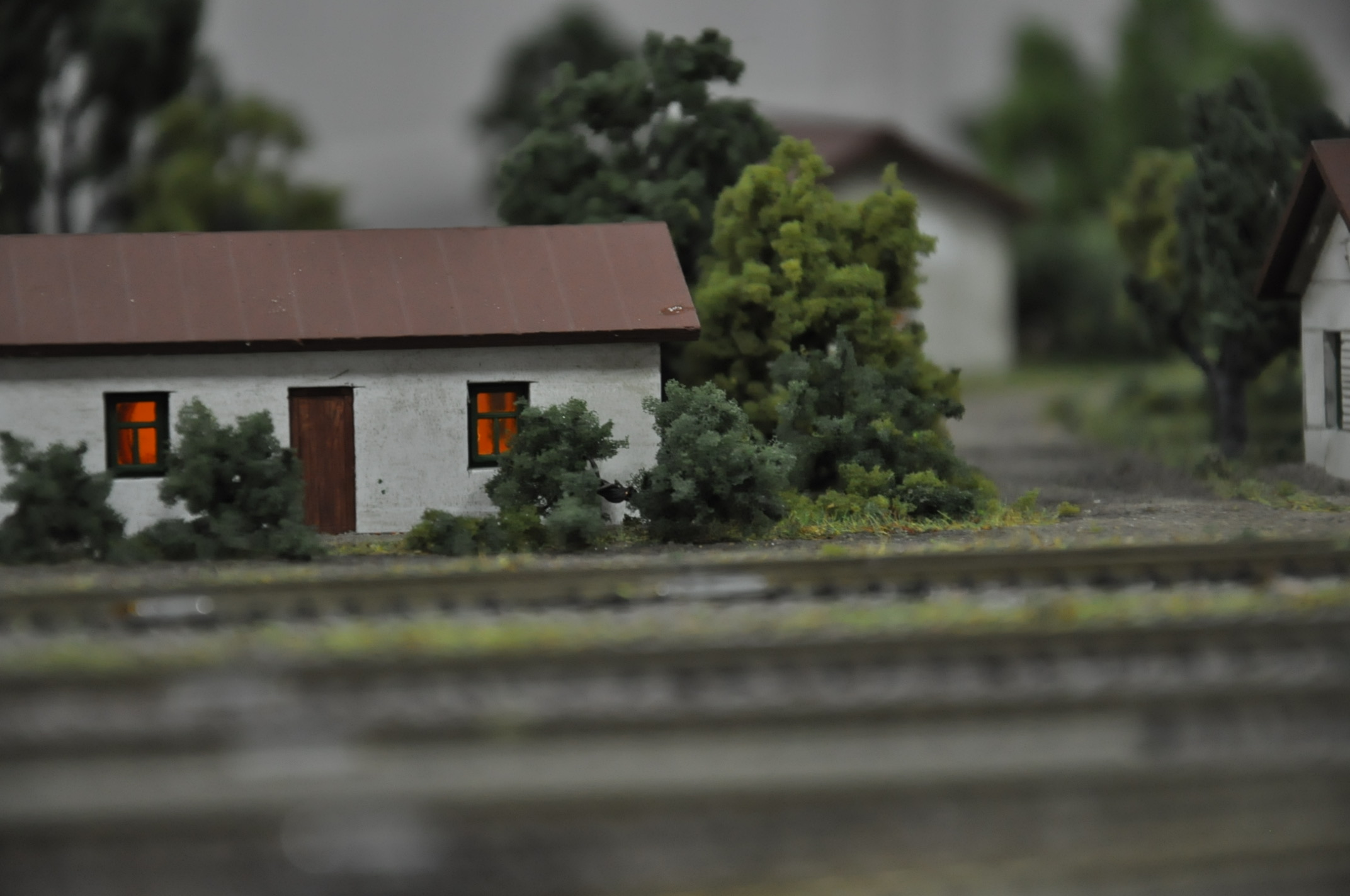

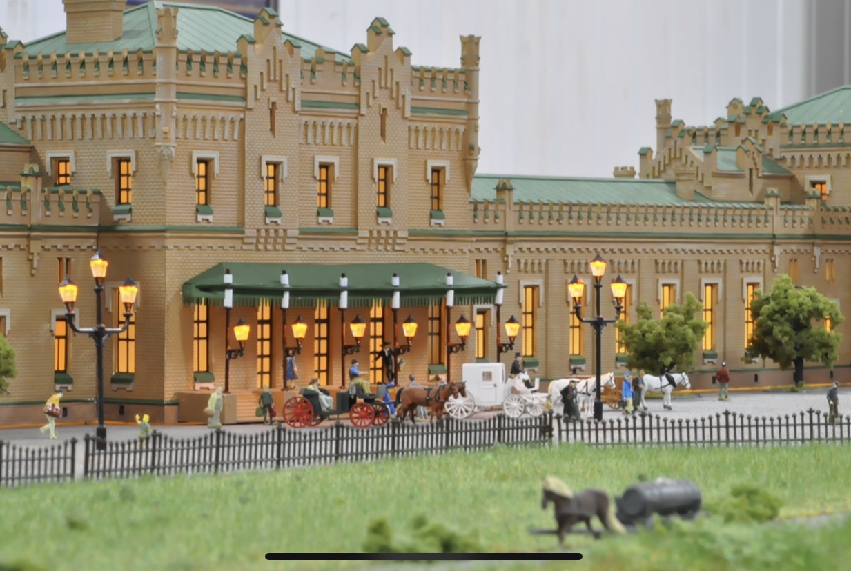

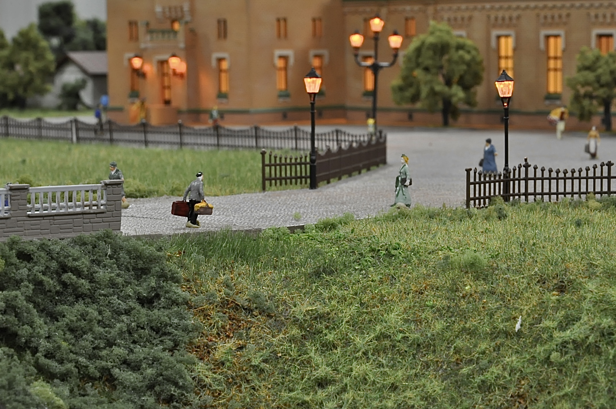

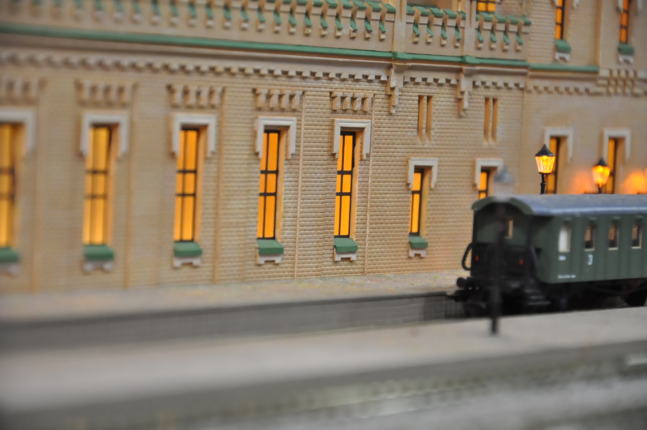

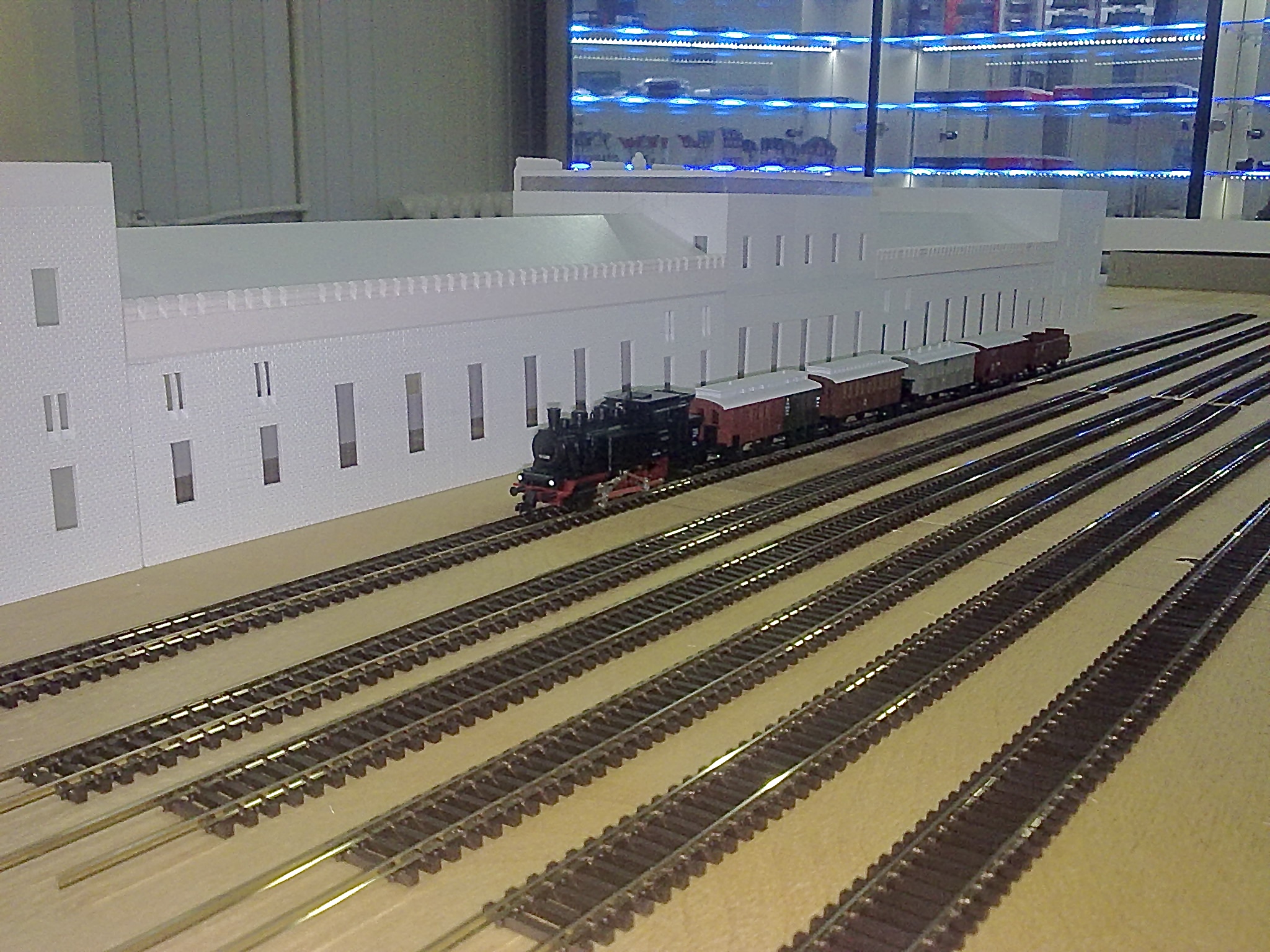

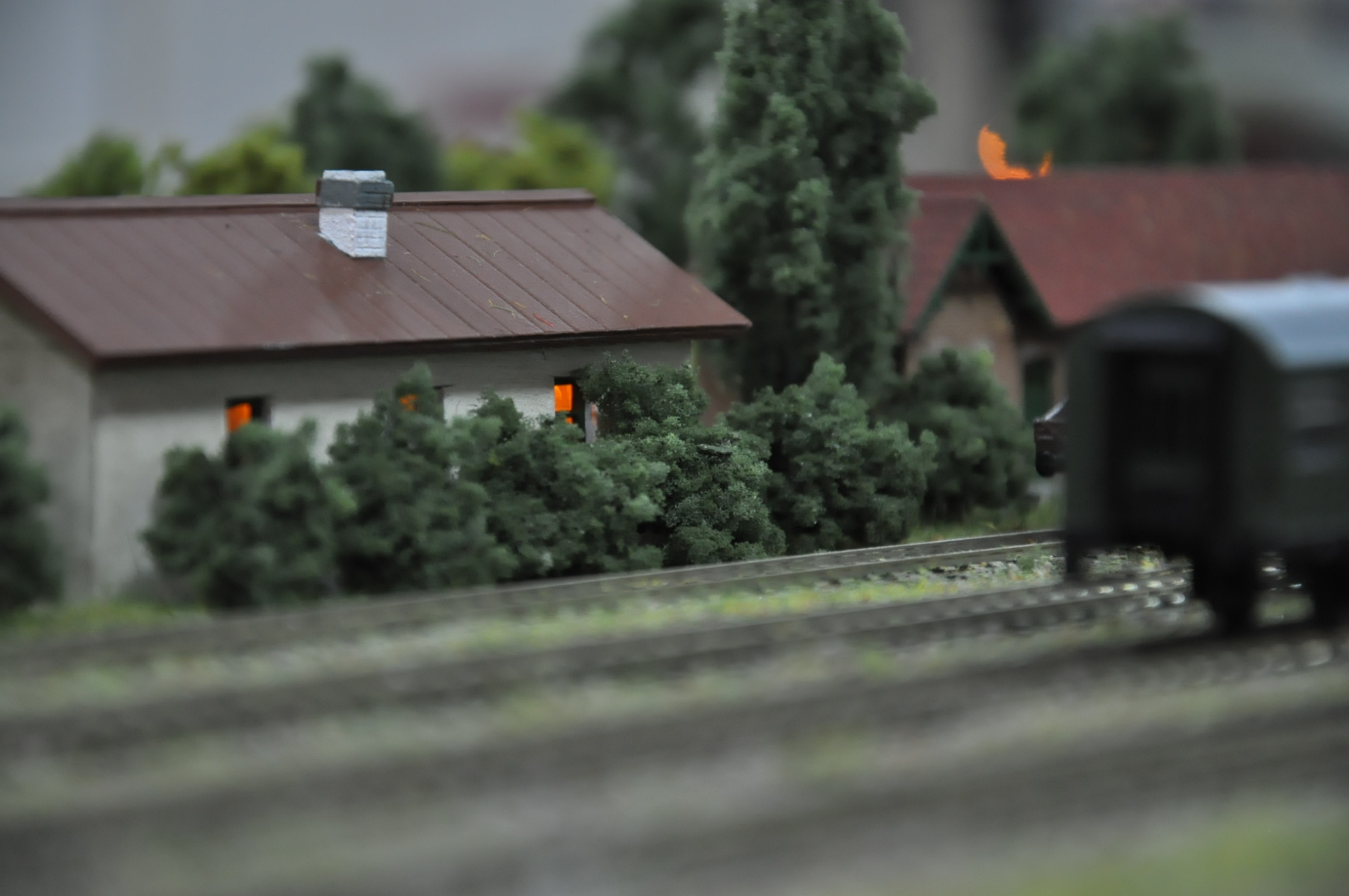

Нашёл фотографии первого Киевского ЖД вокзала.
Думал что уже утеряны безвозвратно.

Спасибо, Александр! Отличные фотографии.
Помнится, что и отличные видео этого макета ранее присутствовали в сети. Может посодействуете восстановлению, дабы широкая общественность могла ознакомиться? 8-)

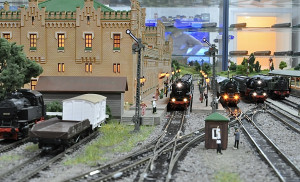

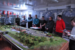

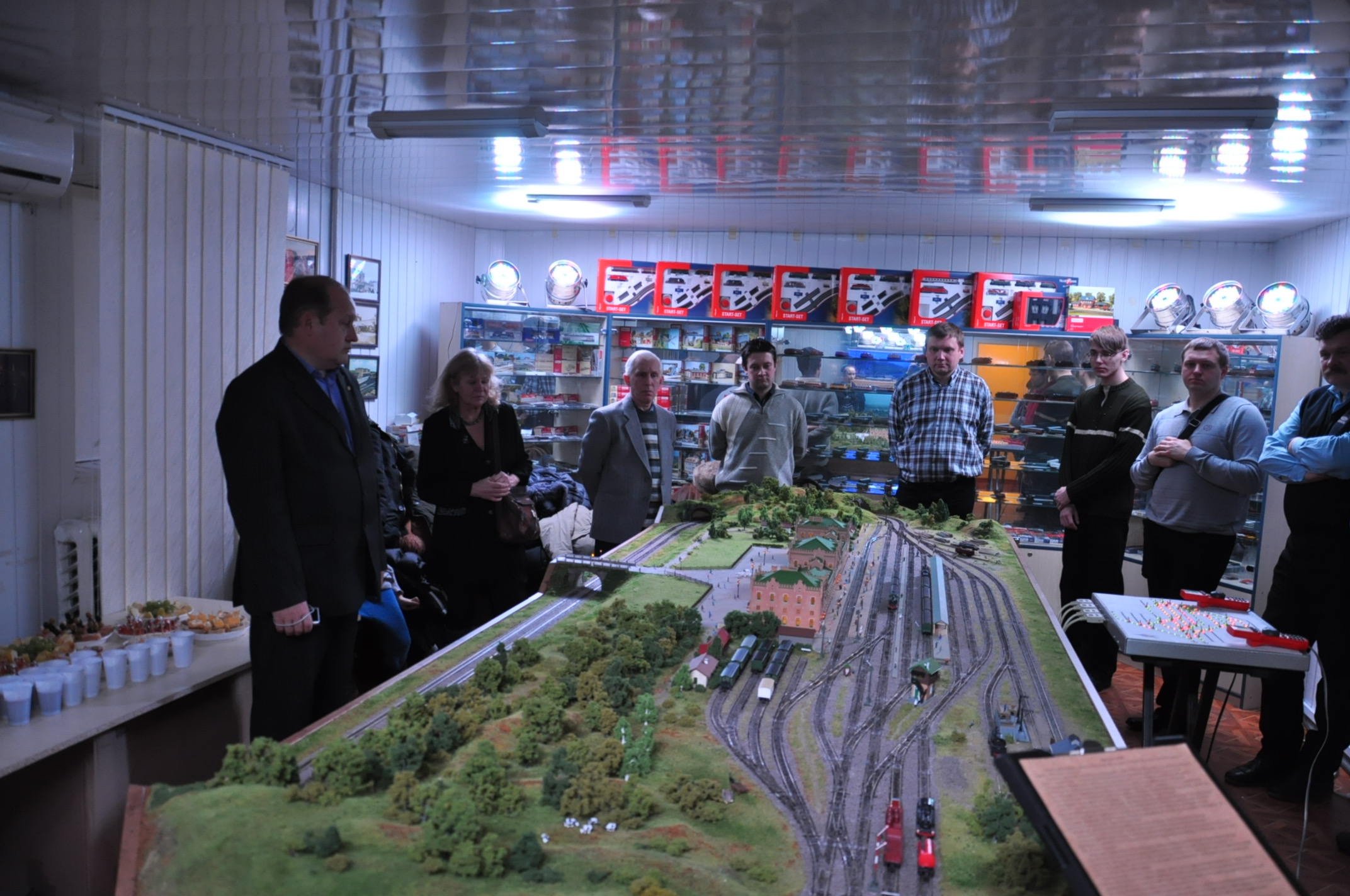

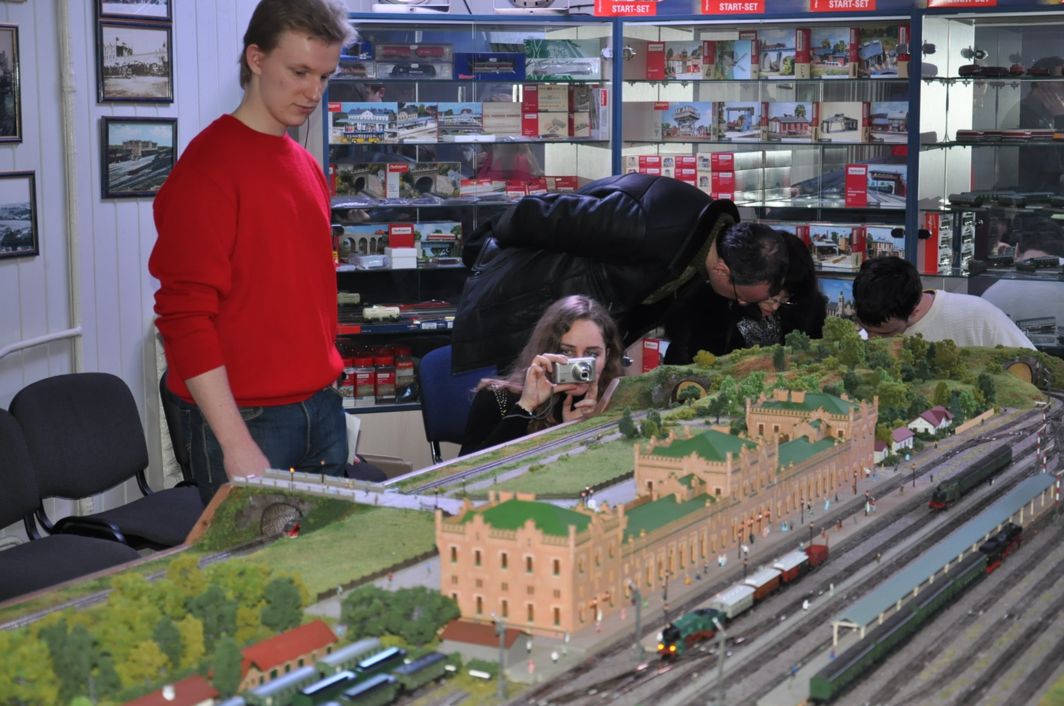

В этом году у макета юбилей, 10 лет!!!
Немного фото с презентации макета.
Январь 2012 года.

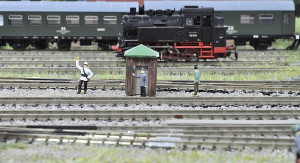

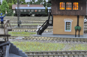

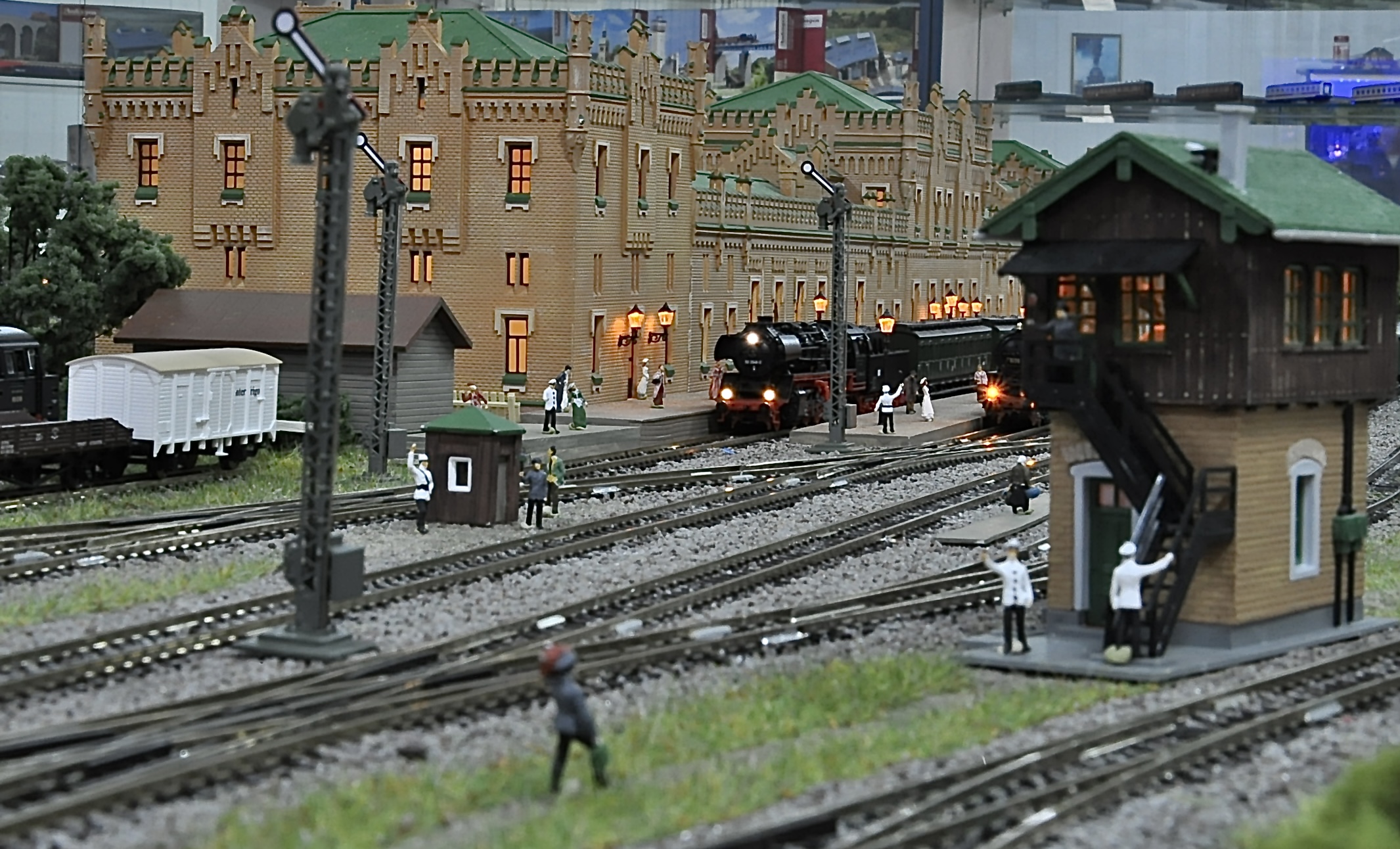

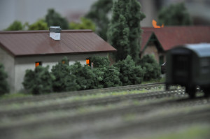

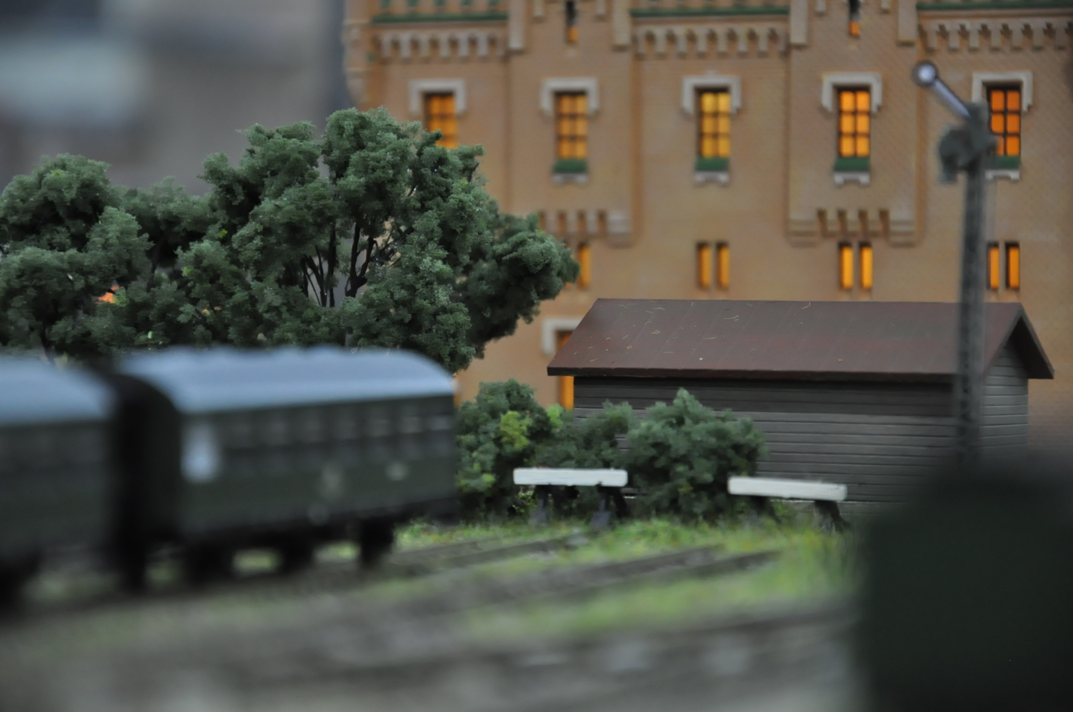

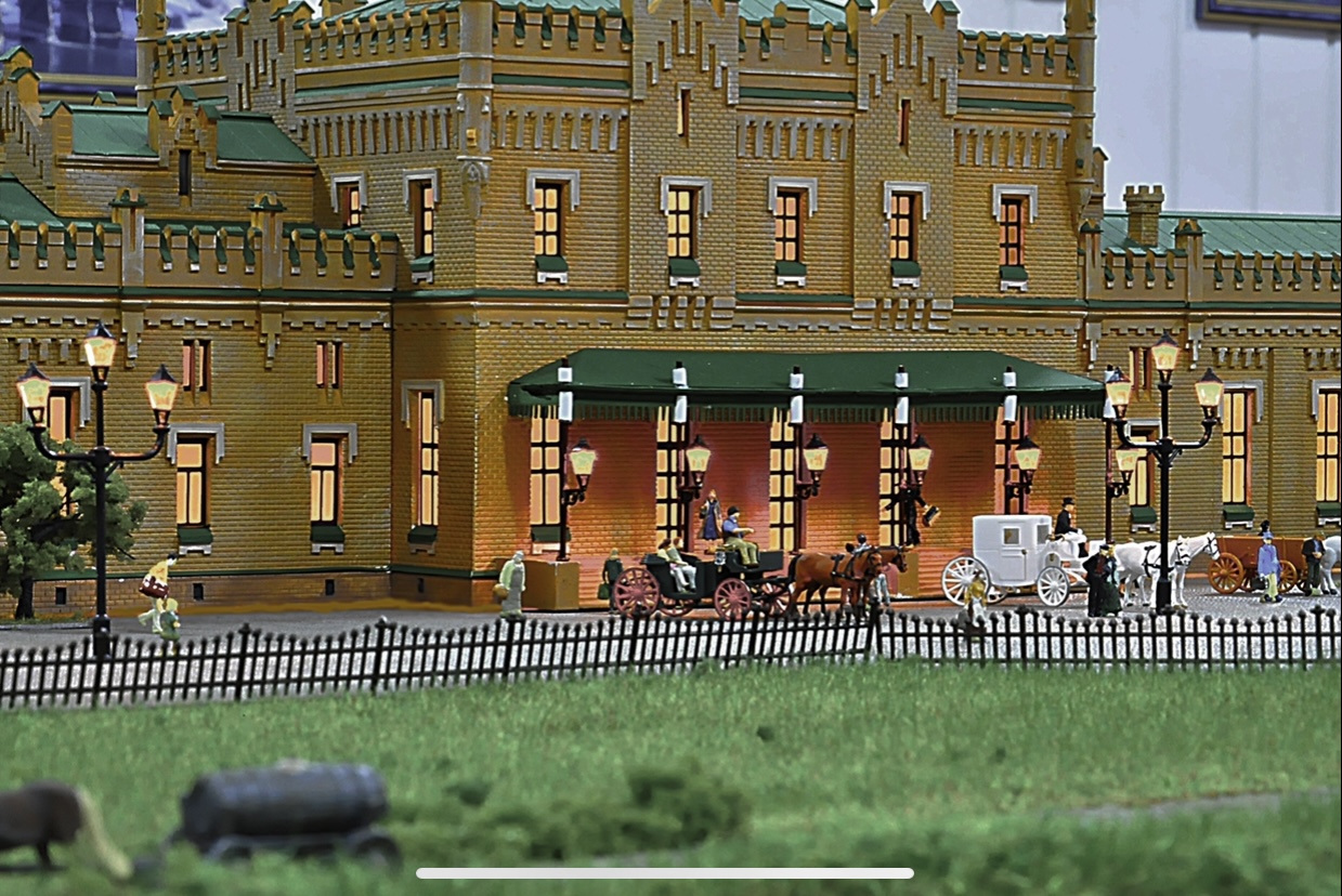

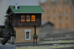

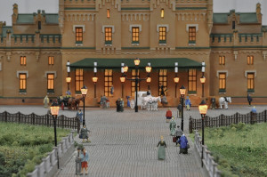

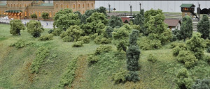

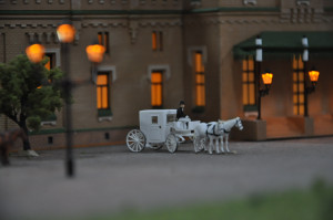

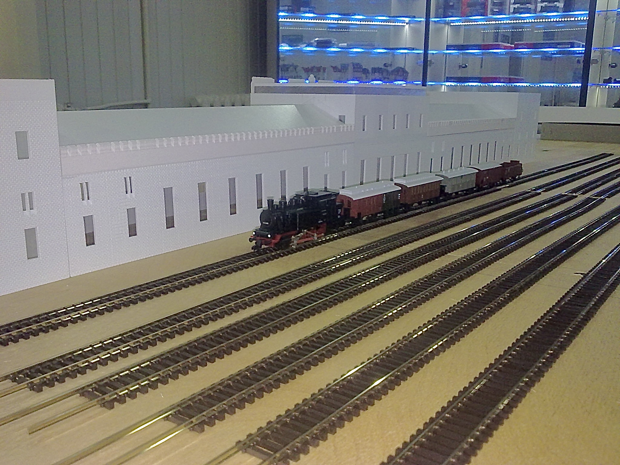

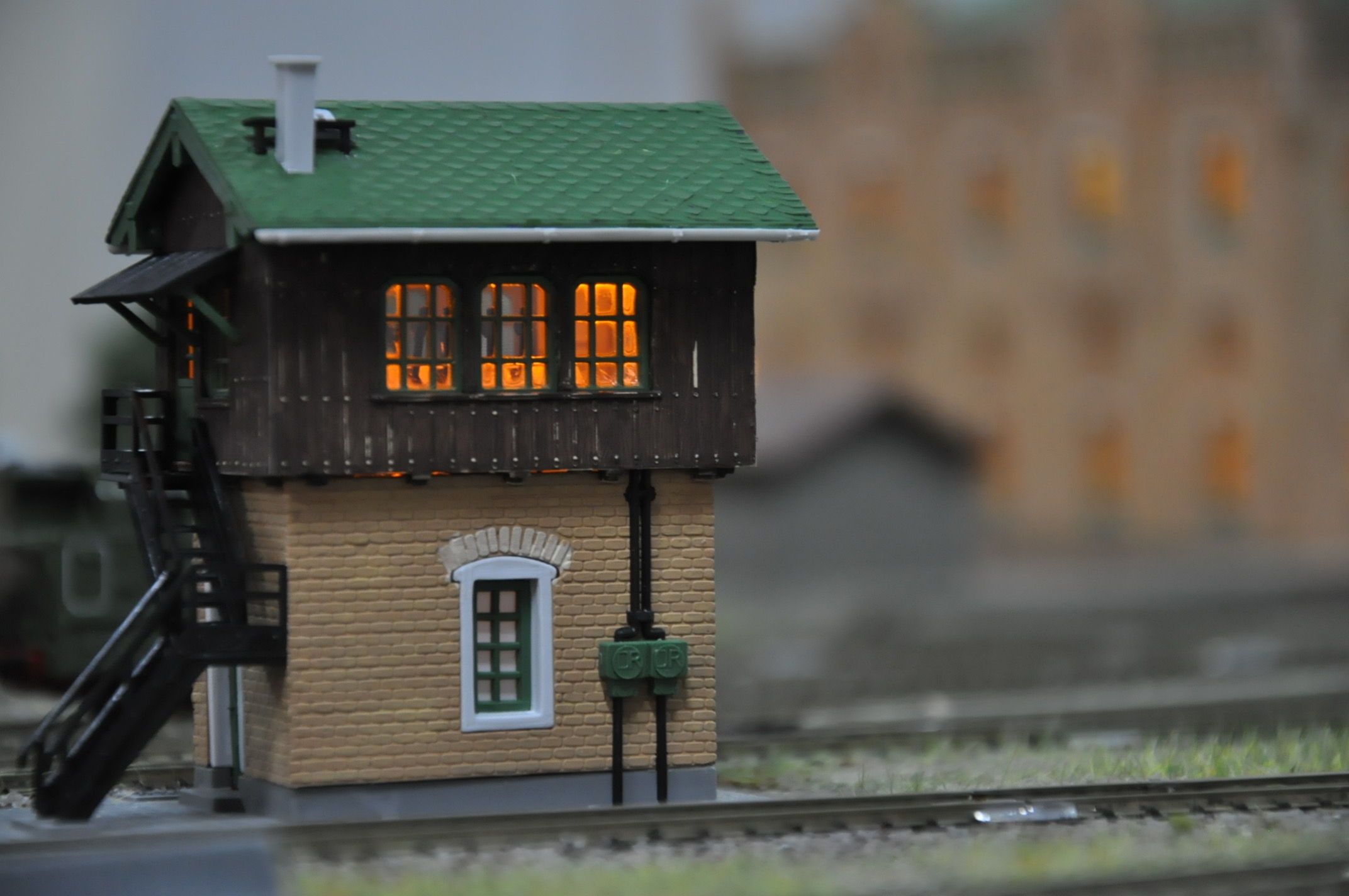

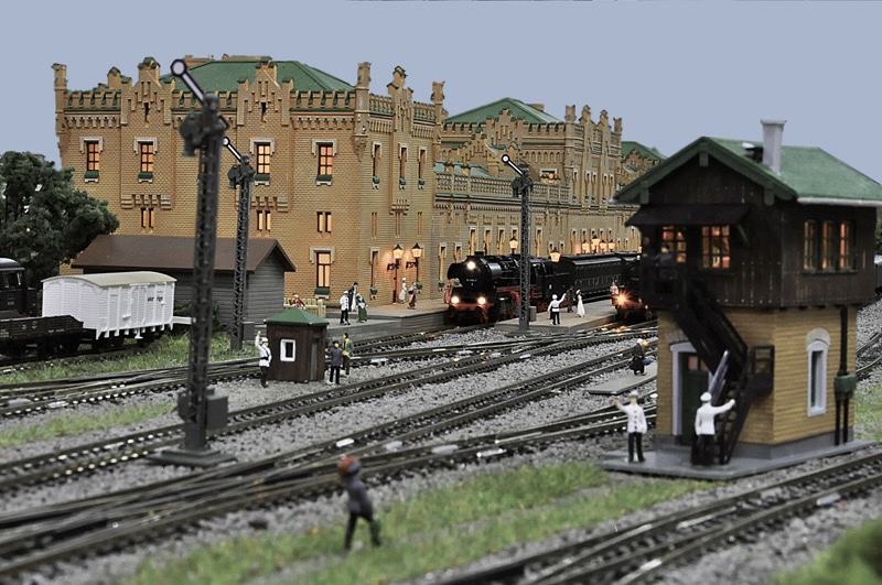

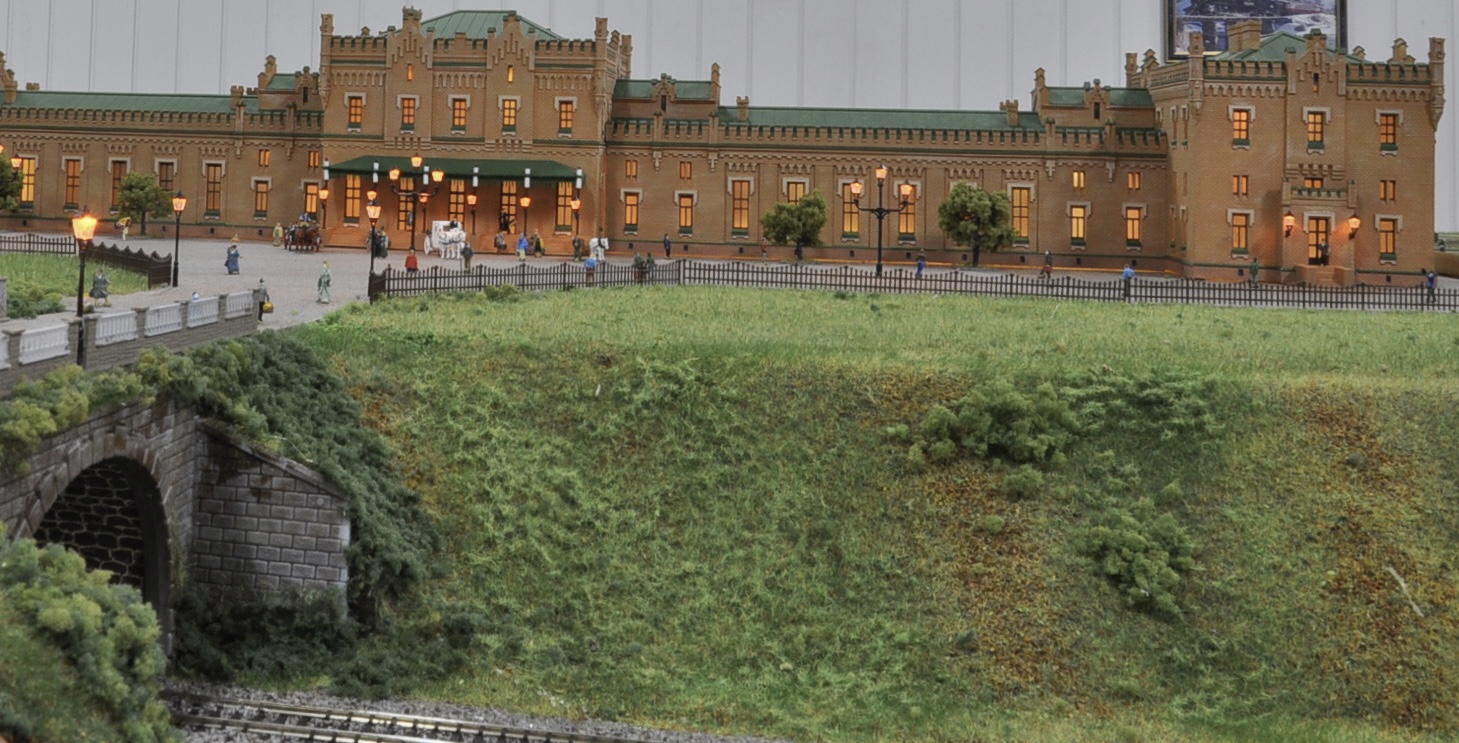

Еще немного фото.

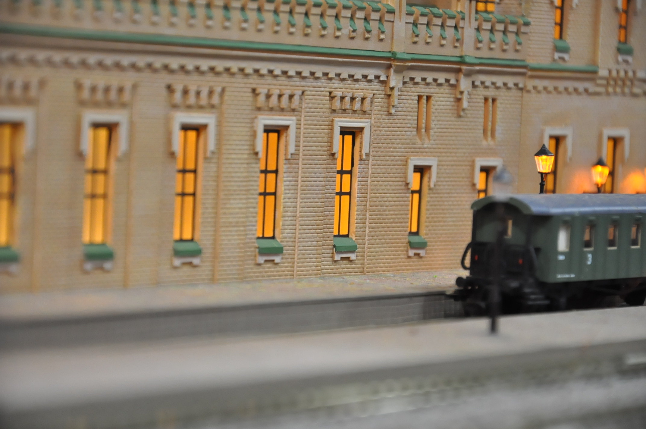

Повідомлення Alex »

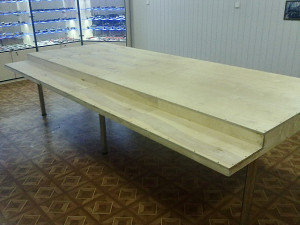

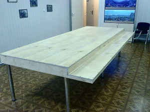

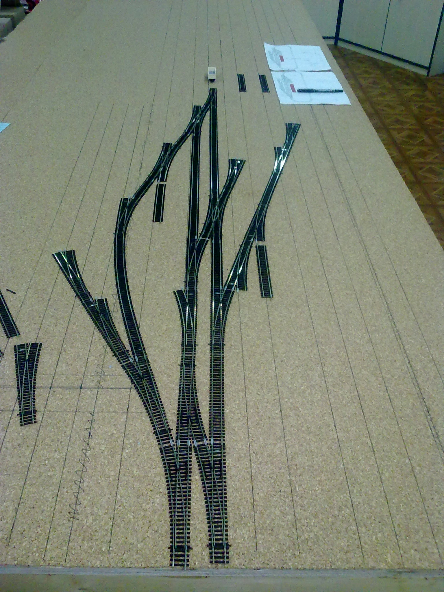

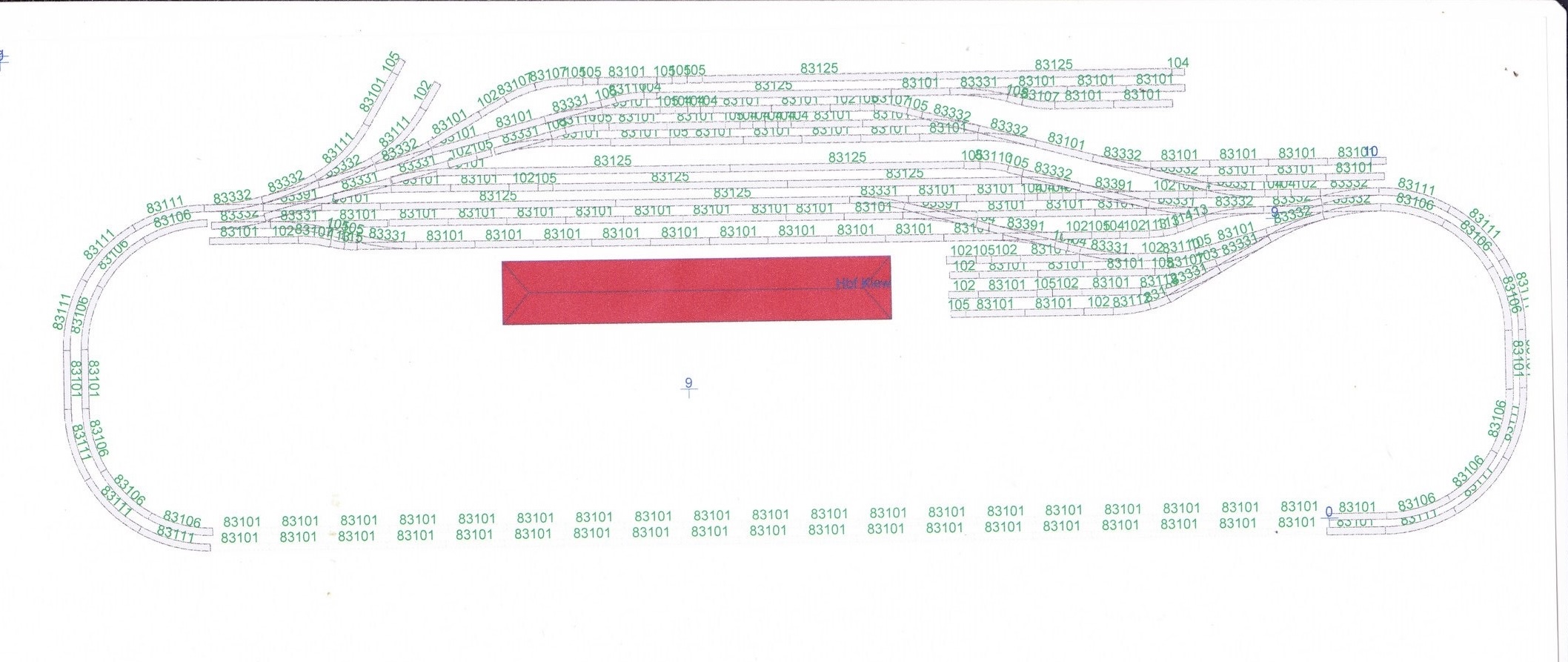

В изготовлении макета принимало 4 человека.
Миша-здание вокзала, но покраской занимался я сам, такую работу никому не доверял. :)
Игорь -фонари.
Была девушка, не помню её имени- долепливала одежду на фигурках и красила.
Все остальное делал я сам. :geek:
Подмакетник я сделал из 15 мм влагоустойчивой фанеры.
Изначально планировал сделать из 10, но когда приехал заказывать, толщина меня смутила и показалась хлипкой.
Можно сказать, что только время оправдало 15 мм фанеру, за все это время ничего не повело, ни покрутило, но очень тяжелый. :D
Подложку использовал пробковую, толщиной 5 мм,
приклеивал к основанию клеем ПВА. Покупал на Юности концентрированный в 3х литровых банках, сейчас такого качества уже и не встречаю.
Путевой материал я фиксировал на 88 клей.
На макете я установил 31 стрелку, 4 из них, так называемые “Английские”стрелки.
На макете я использовал флексовый путевой материал.

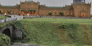

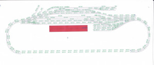

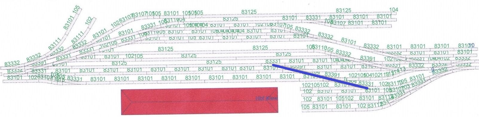

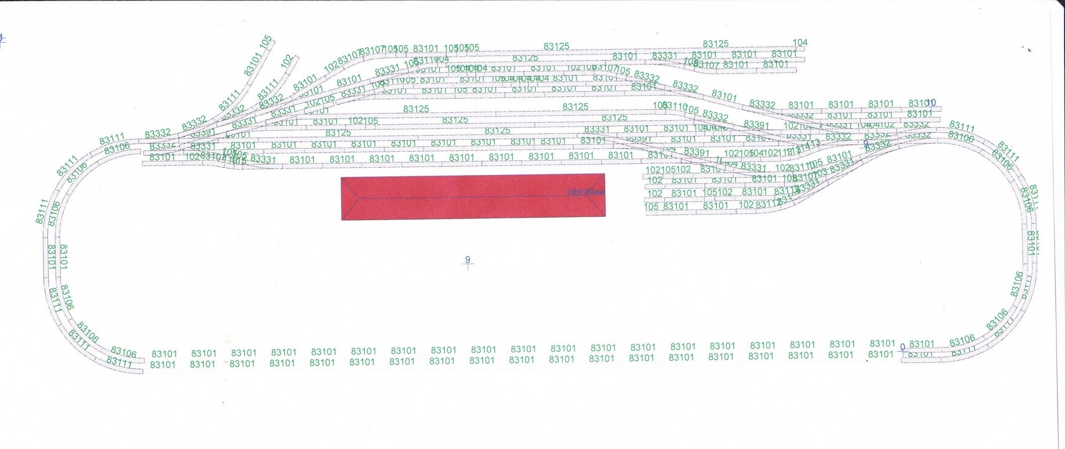

Alex писав:
01 листопада 2021, 18:17
А каково назначение вот этих съездов?
Они как будто совершенно лишние.
