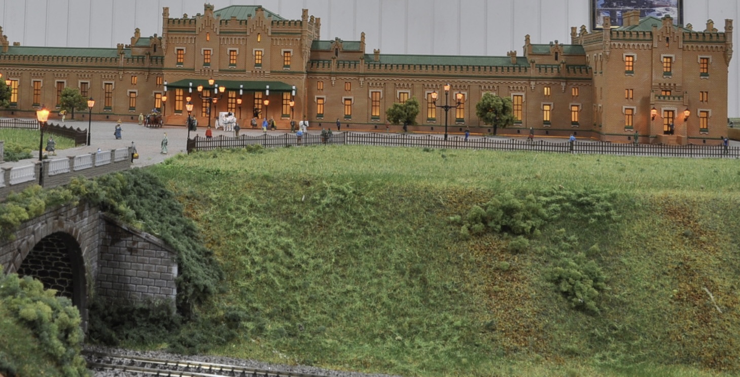

Спасибо, Александр! Отличные фотографии.
Помнится, что и отличные видео этого макета ранее присутствовали в сети. Может посодействуете восстановлению, дабы широкая общественность могла ознакомиться?

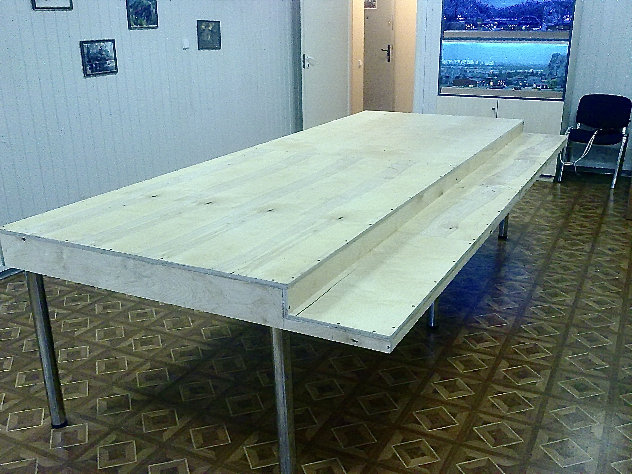

В изготовлении макета принимало 4 человека.
Миша-здание вокзала, но покраской занимался я сам, такую работу никому не доверял.
Игорь -фонари.
Была девушка, не помню её имени- долепливала одежду на фигурках и красила.
Все остальное делал я сам.
Подмакетник я сделал из 15 мм влагоустойчивой фанеры.
Изначально планировал сделать из 10, но когда приехал заказывать, толщина меня смутила и показалась хлипкой.
Можно сказать, что только время оправдало 15 мм фанеру, за все это время ничего не повело, ни покрутило, но очень тяжелый.
Подложку использовал пробковую, толщиной 5 мм,
приклеивал к основанию клеем ПВА. Покупал на Юности концентрированный в 3х литровых банках, сейчас такого качества уже и не встречаю.
Путевой материал я фиксировал на 88 клей.
На макете я установил 31 стрелку, 4 из них, так называемые “Английские”стрелки.
