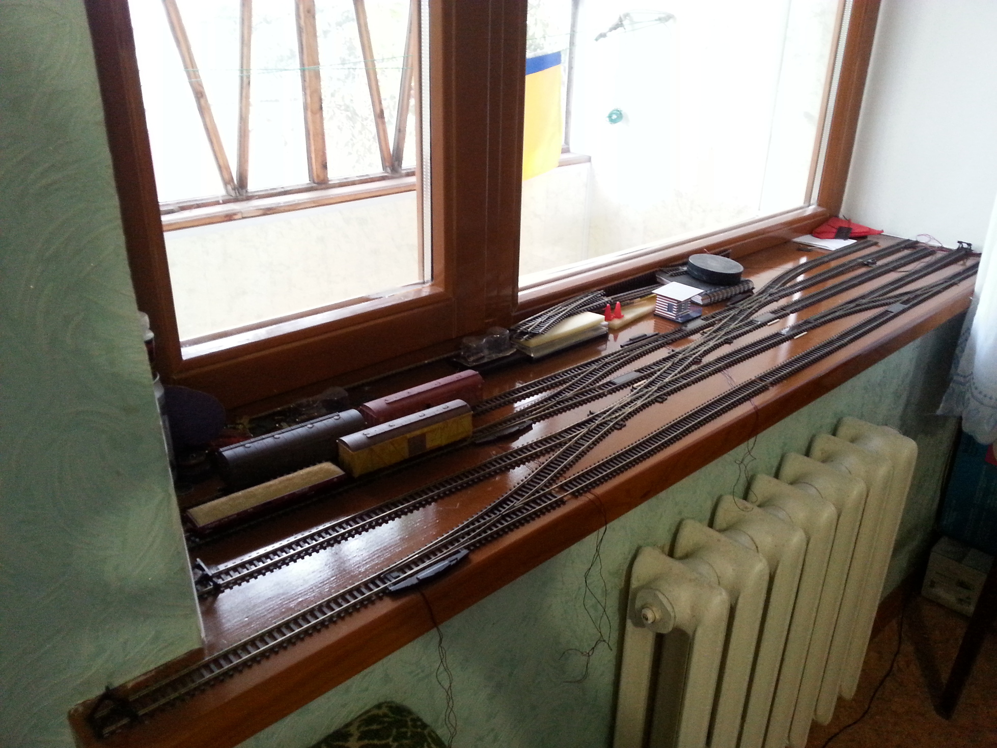

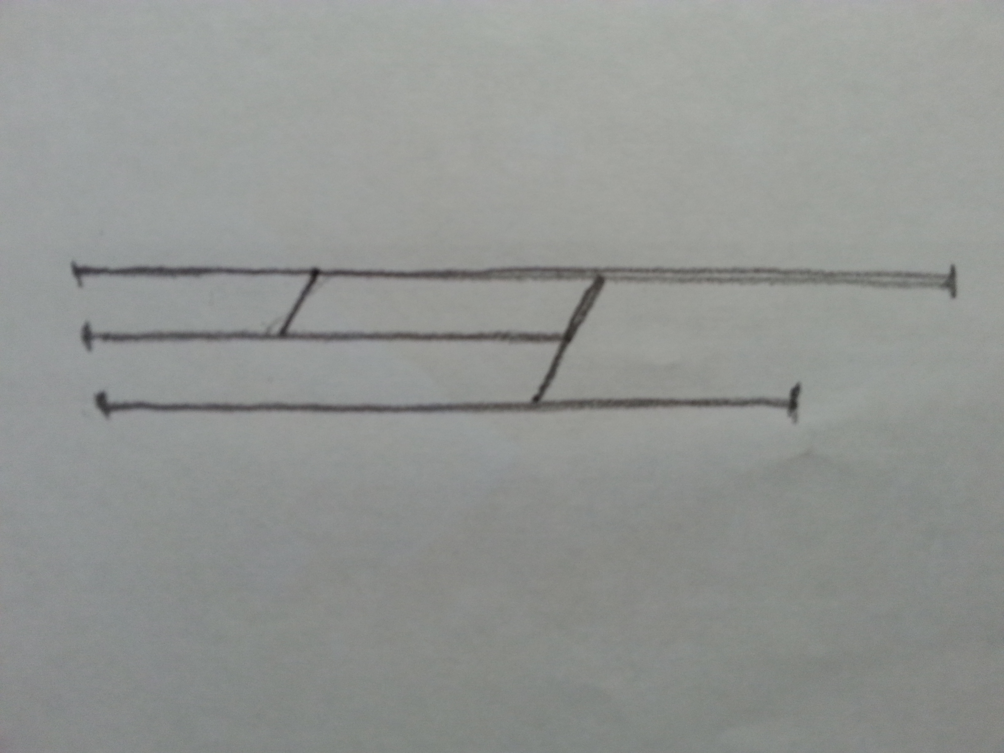

Спасибо друзьям, таки заставили начать делать что-то вроде диорамы. Как всегда муки творчества, поиск подходящей (это индивидуально, кто какие задачи ставит) путевой схемы.
Я не любитель строить схемы в программах, предпочитаю собрать прокатать и варьировать дальше, да и компа нет чтоб загрузить программу, ноутбук древний и ему это не под силу.
Востаннє редагувалось 22 листопада 2015, 15:32 користувачем Uragan, всього редагувалось 1 раз.

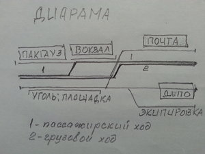

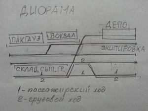

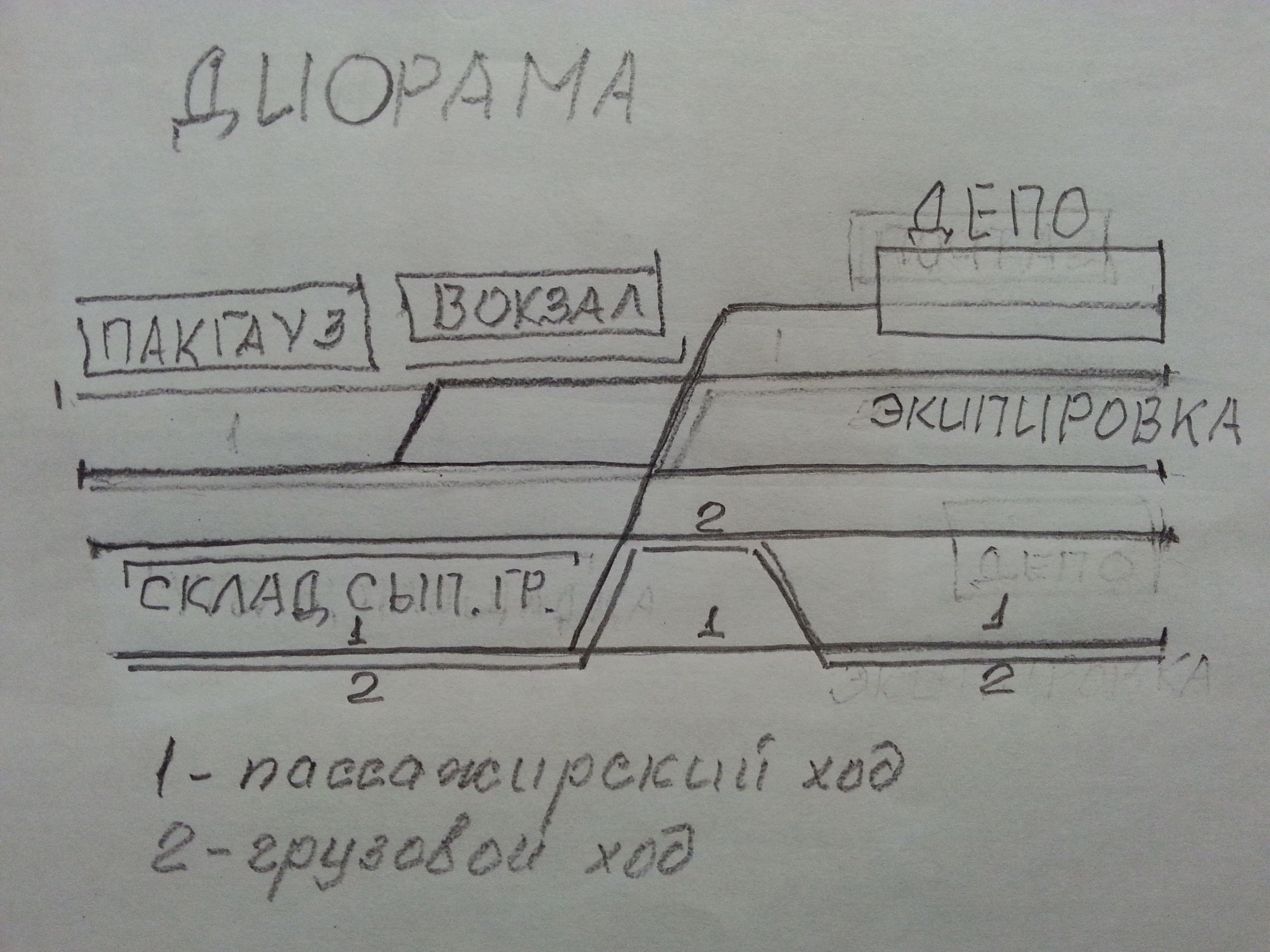

Со временем задача усложнилась и получился следующий вариант:
Получив изрядно критики от знатоков, пришлось задуматься о других вариантах, в результате пришел к варианту, который начал развивать в модуль.
Продолжение следует.....

А подоконник-то хорошо уже обжит
Ждем продолжения! ..не без личного интереса

Это ТТ-шка?
Да, еще оф - патриотические труселя за окном умиляют))))))
Как вариант, можно под основу выпилять деревяху под размер подоконника, дабы уберечь последний от издевательств, также его можно поднять шобы проложить внизу электрику и избавиться от мучений прокладывать провода сверху! а по схеме - прикольно!!!

Николай, на комплименты напрашиваетесь. Неужто себя причисляете к дилетантам?..Uragan писав:Получив изрядно критики от знатоков...
Крайняя схема, как для подоконника, очень даже содержательная. Хорошая и интересная схема.
И конечно интересно продолжение. Удачи!

У подоконника один недостаток-свет падает с противоположной стороны.Нужно
хорошее освещение со стороны комнаты,чтобы все хорошо видеть и делать фото
видео сьемку.
видео сьемку.
И конечно интересно продолжение. Удачи!Stinky писав:У подоконника один недостаток-свет падает с противоположной стороны.Нужно

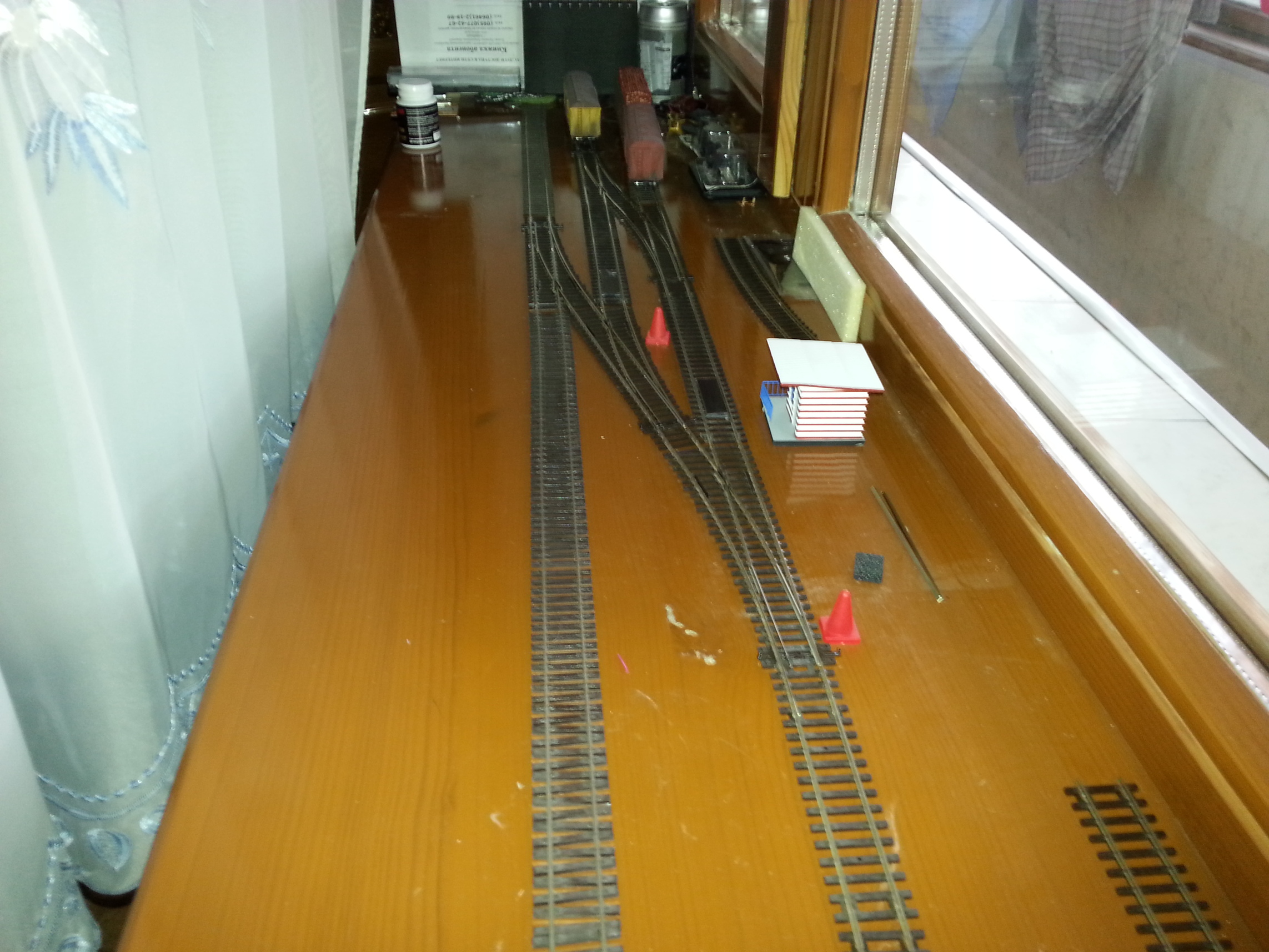

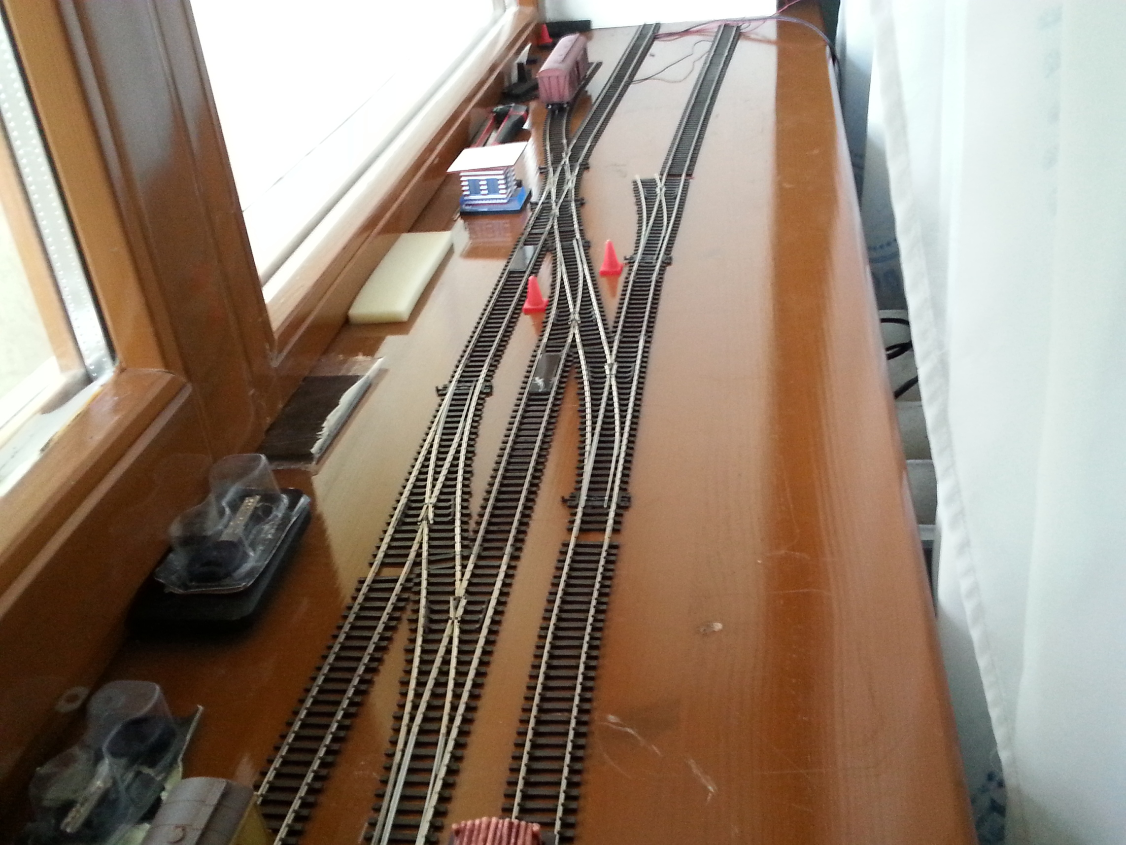

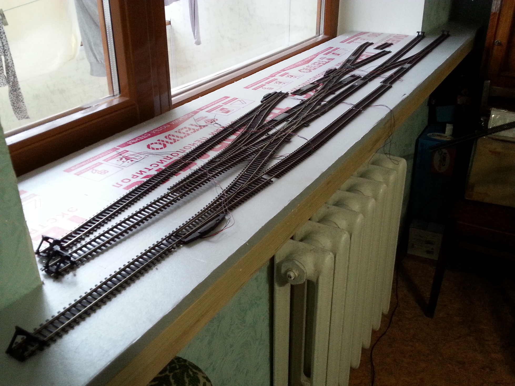

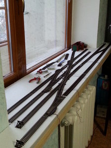

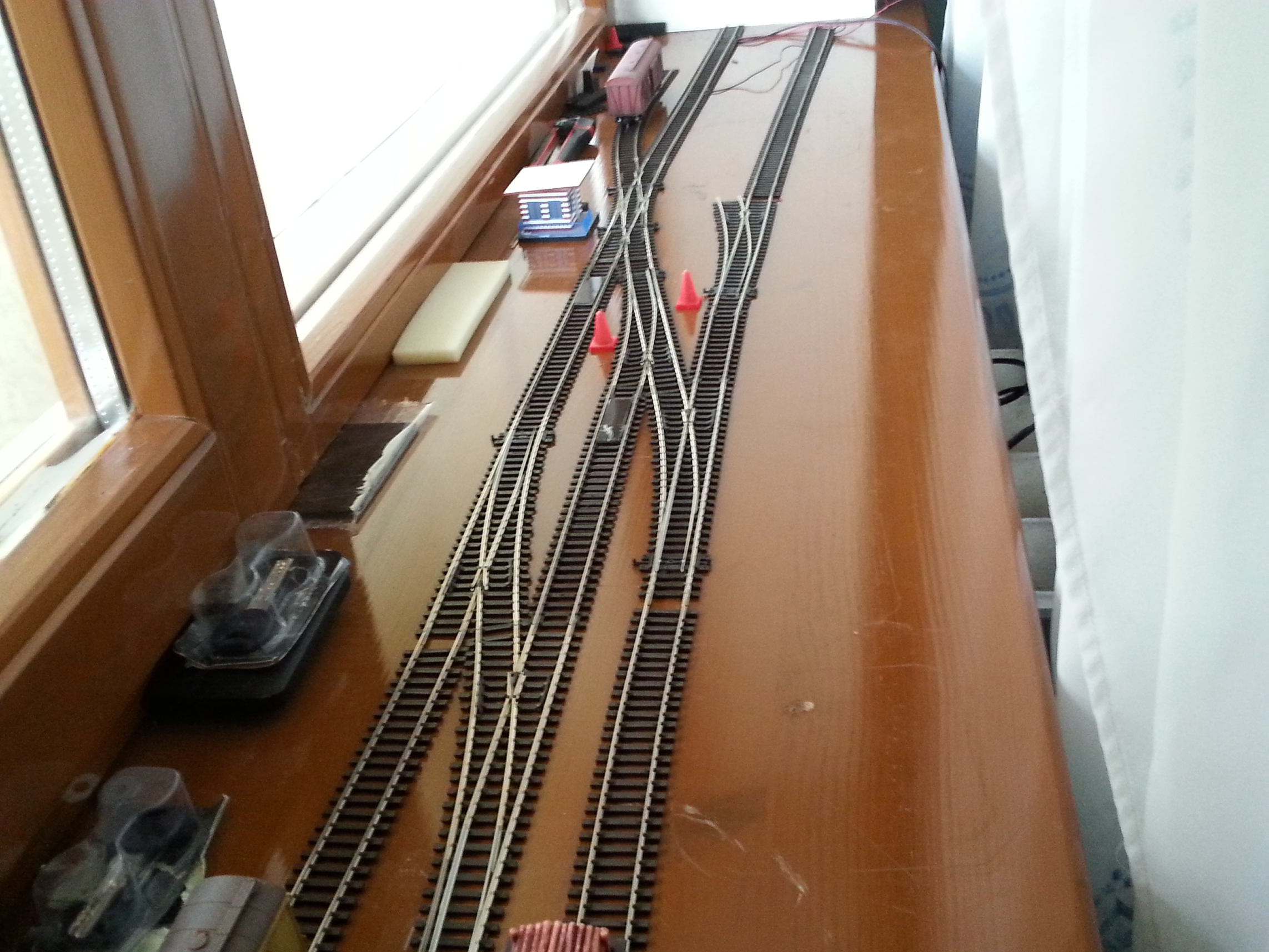

Модуль решил делать из пенополистирола 40-ки, думаю этим уже никого не удивишь, из легких реек сделал ажурный каркас и в результате получил такую конструкцию.
Поверх пенополистирола чудесно легла пенопластовая подложка, увы в местных магазинах пробки днем с огнем не найдешь
Почти целый день занимался спрямлением путей, подбором стрелок, разбивкой(предварительной) на блок-участки.
В перерывах "смаколики" собираю депо Аухаген, уже почти закончил, чуть позже будет небольшая фотосессия.
В будущем планирую сделать бортик( может подскажите какую лучше высоту сделать) с наружной стороны, а от окна будет лист пенополистирола 20-ки высотой около 300мм для организации "задника". Попробуем с дочкой изобразить небо, а не получится придется покупать что-то готовое. По высоте может будет и больше, с тем что б убрать лишнюю засветку от окна.
Рельсовый материал в основном Пико, кроме флексов Тиллиг и две английские стрелки Пеко. На Пековские стрелки буду ставить Тиллиговские подмакетные механизмы. Морочное дело, но придется.
Продолжение следует.........

Вау....супер!!!
Все що повязано з макетами і діорамами, це для мене.
Ви почали творити свою "казку" і я із задоволенням буду стежити.
Те, як складена схема виглядає гуд! Вважаю все грамотно.

Воот это другое дело!С удовольствием буду смотреть за постройкой.

Отличное решение! Можно баловаться маневрами. Задачу увидеть модели в движении вполне решает.

Спасибо за отзыв и полезные ссылки. Маневрами балуюсь систематически, поэтому и схема такая получилась.
Подмакетник приятно удивил своей легкостью и жесткостью конструкции- это натолкнуло на мысль сделать из подобных модулей овал, еще одну станцию для быстрой сборки в комнате и устраивания покатушечного шабаша.
Правда еще нет видения узла быстрой сборки-разборки модулей между собой. Но это мысли на перспективу.

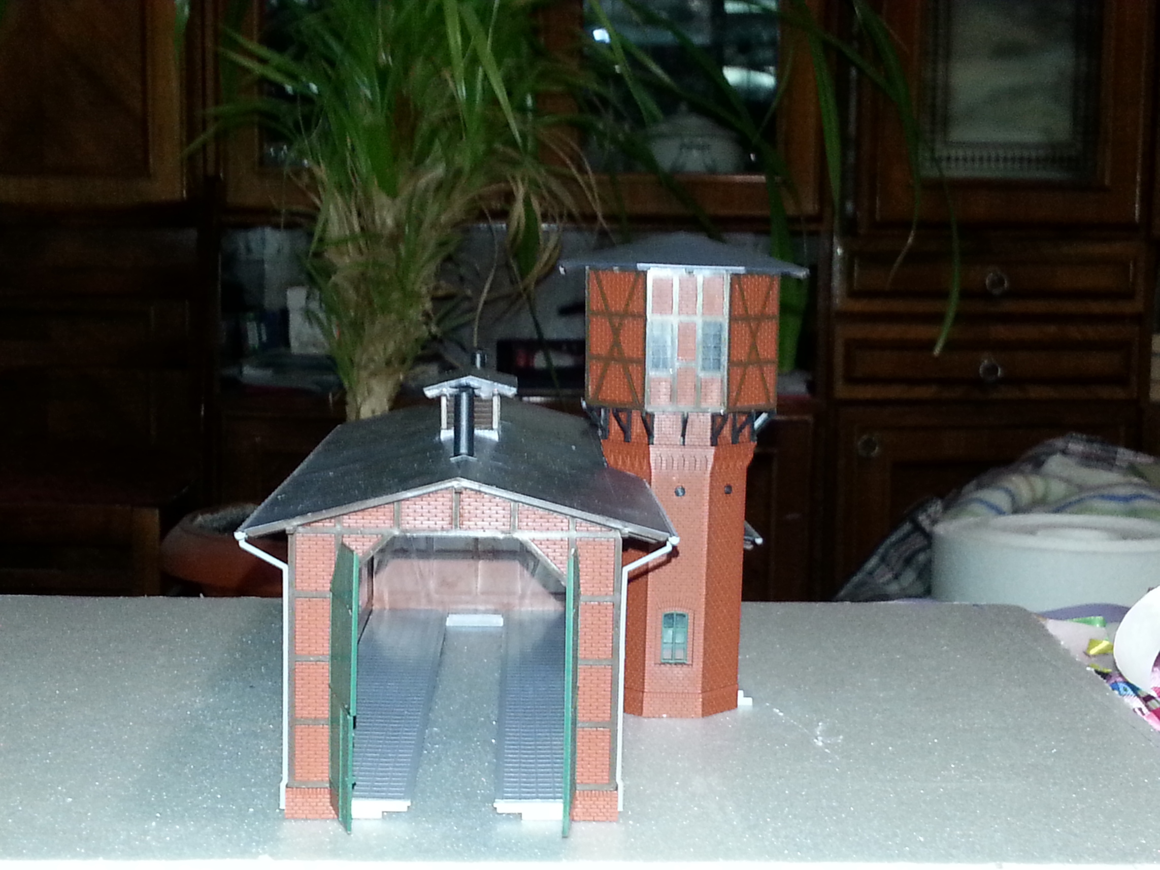

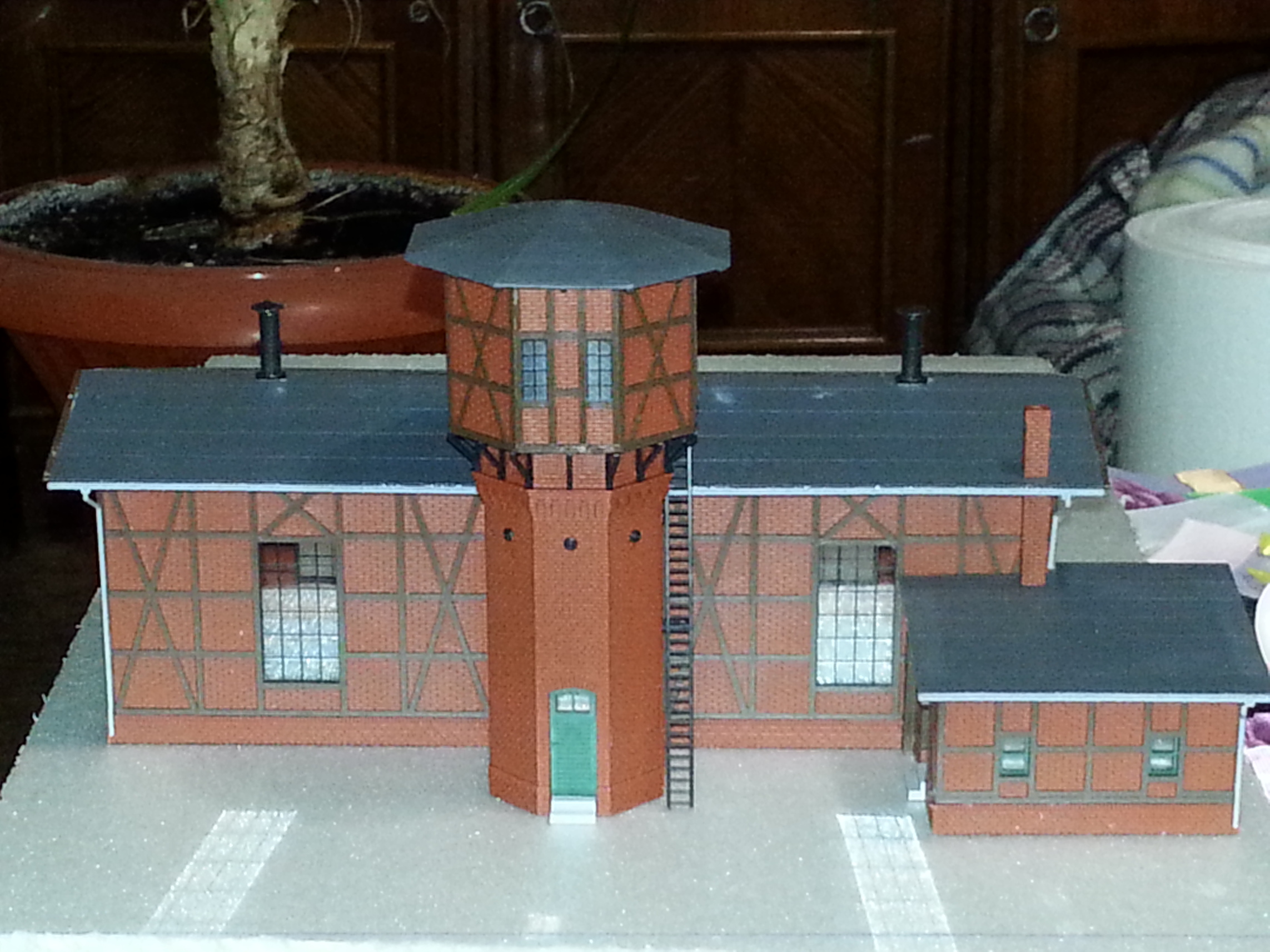

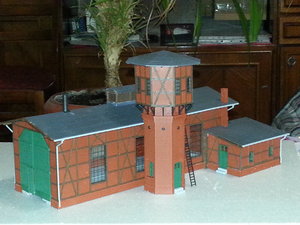

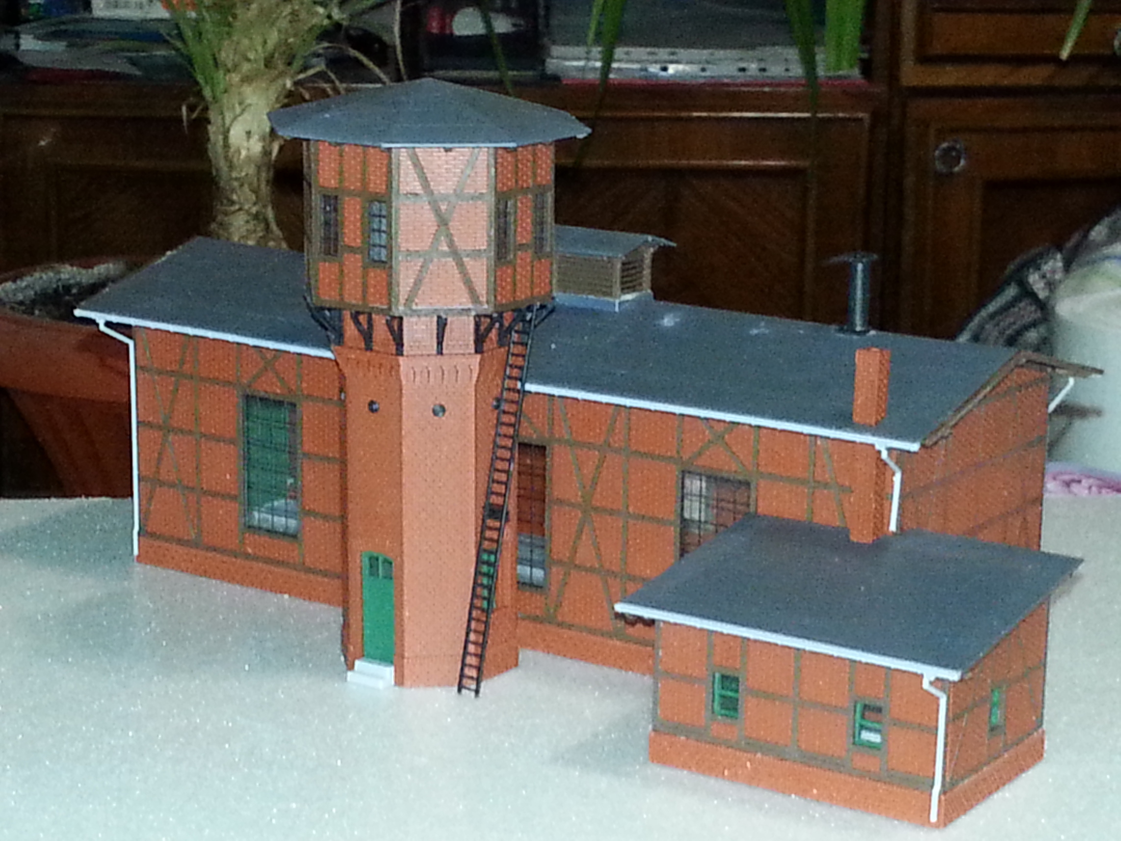

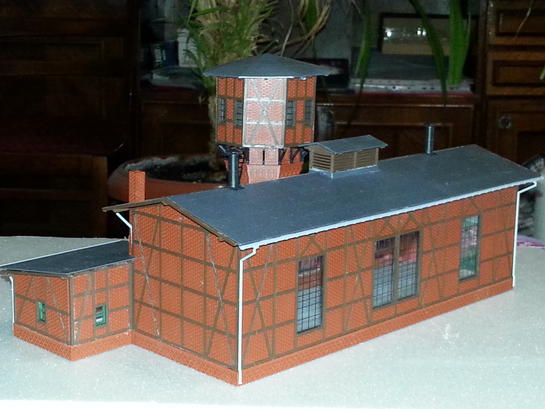

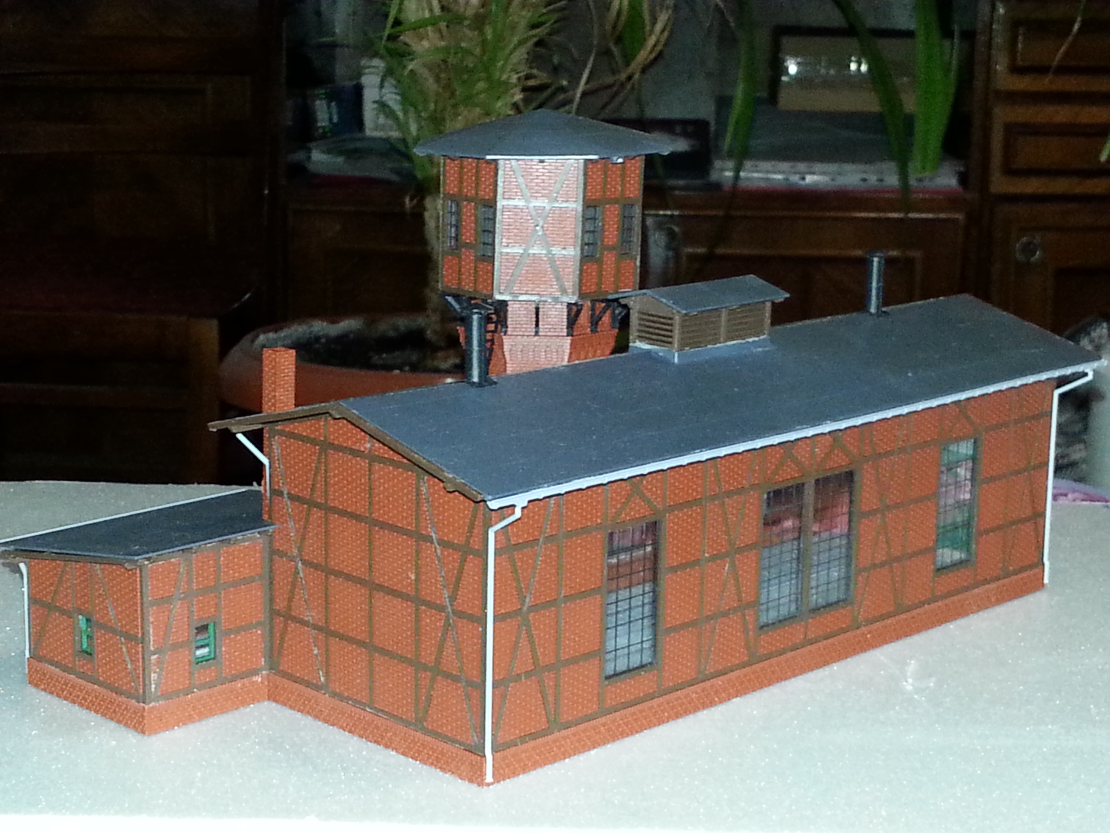

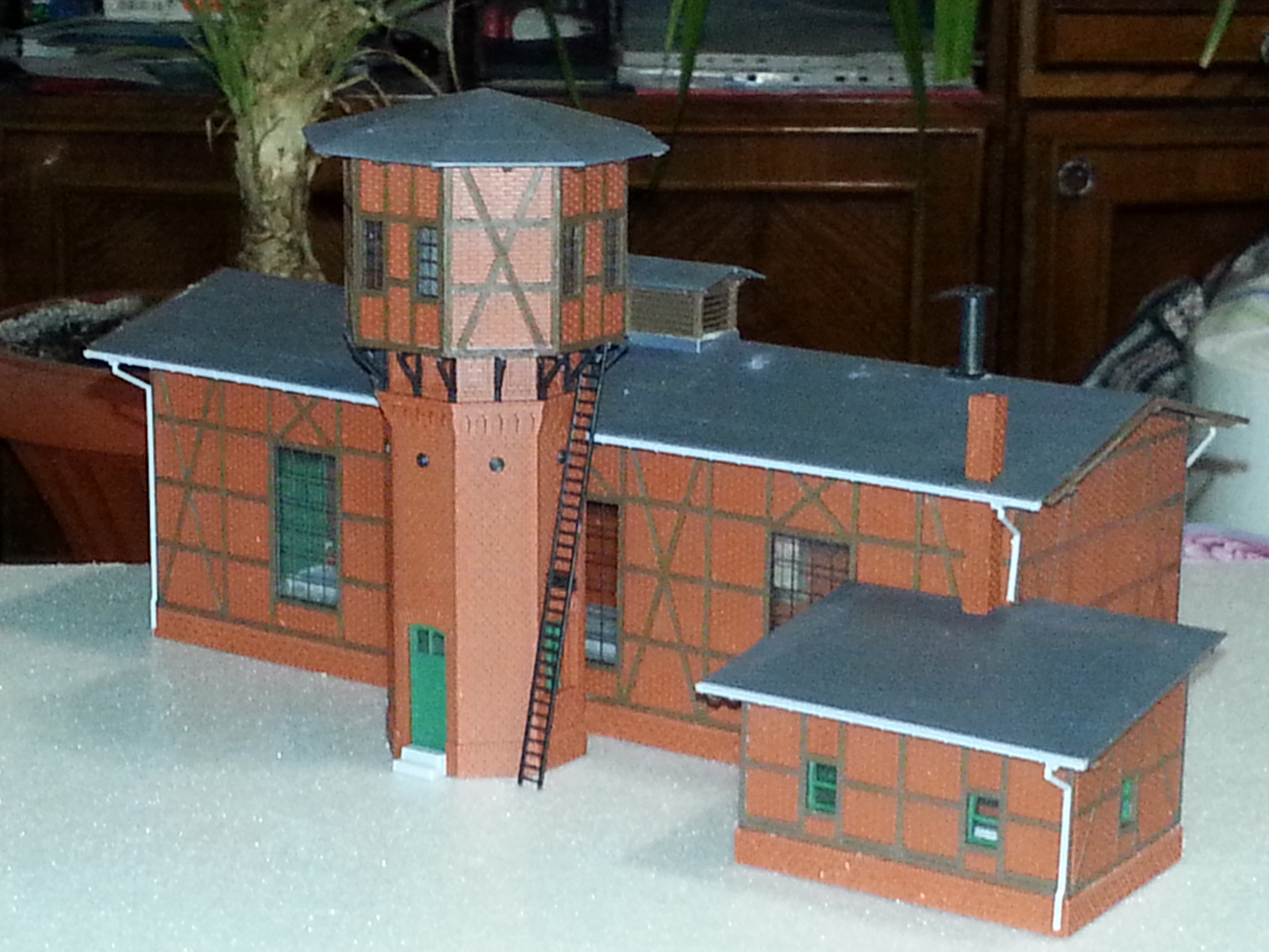

Закончил строительство депо, дополнительная работа с ним еще предстоит, а пока новостройка имеет такой вид.
Фото страшные из-за отсутствия хорошего освещения, но увы

Отличное депо! Не видел таких раньше
Но красивое!
Сами делали или склейка?

Аухаген 11400 НО.
Мне понравилось своей компактностью и стильностью. Что немцы могут делать из кирпича неоднократно наблюдал в Луганске на примере гостиницы Октябрьская.(давно это было)
