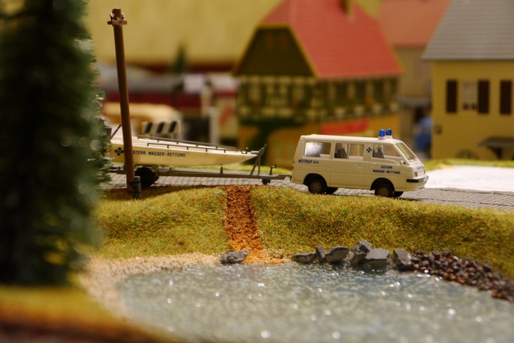

Технология создания воды из эпоксидной смолы от широко известного в узких кругах Zlo-Zlo
http://zz-bahn.narod.ru/reka.htm

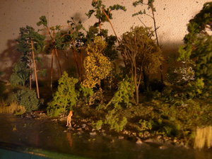

На том-же соседнем форуме рассматривался макет от Akademikk.
Он использовал только паркетный лак. Всё описание процесса у него выглядит так:
-Закрасил подложку в цвет дна, потом залил лаком примерно миллиметровым слоем...а потом долго-долго ждал - когда высохнет)))
Мотивация была такова, что это намного дешевле двухкомпонентной воды.

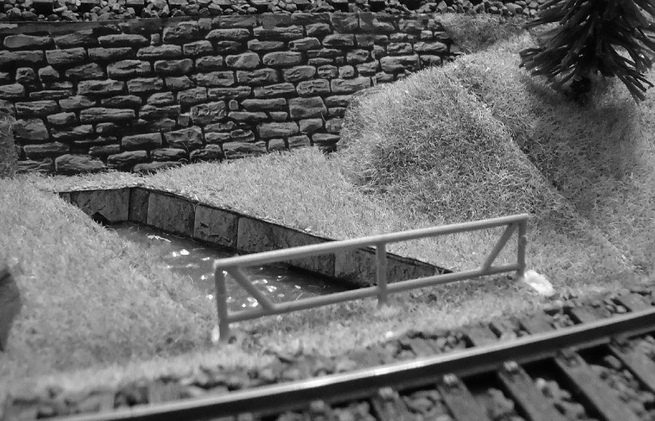

Пример: моделирование волн при помощи шпаклёвки. Просто и красиво.
:shock: :shock: :shock: Дуже єфектно. Ніколи не міг подумати, що можна з шпаклівки зробити таку красу!!!

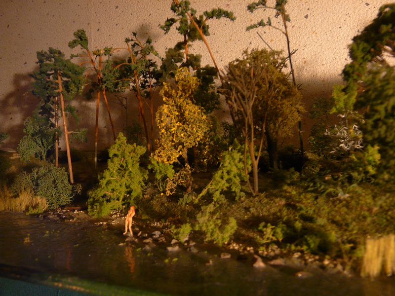

Я на одном из своих макетов использовал бюджетный Аухаген.
Просто пленочка волнистая с подложкой.Пробовал подкрашивать дно,
но результат мне не понравился.Не угадывал оттенок передающий
глубину.Устал и оставил как есть.
