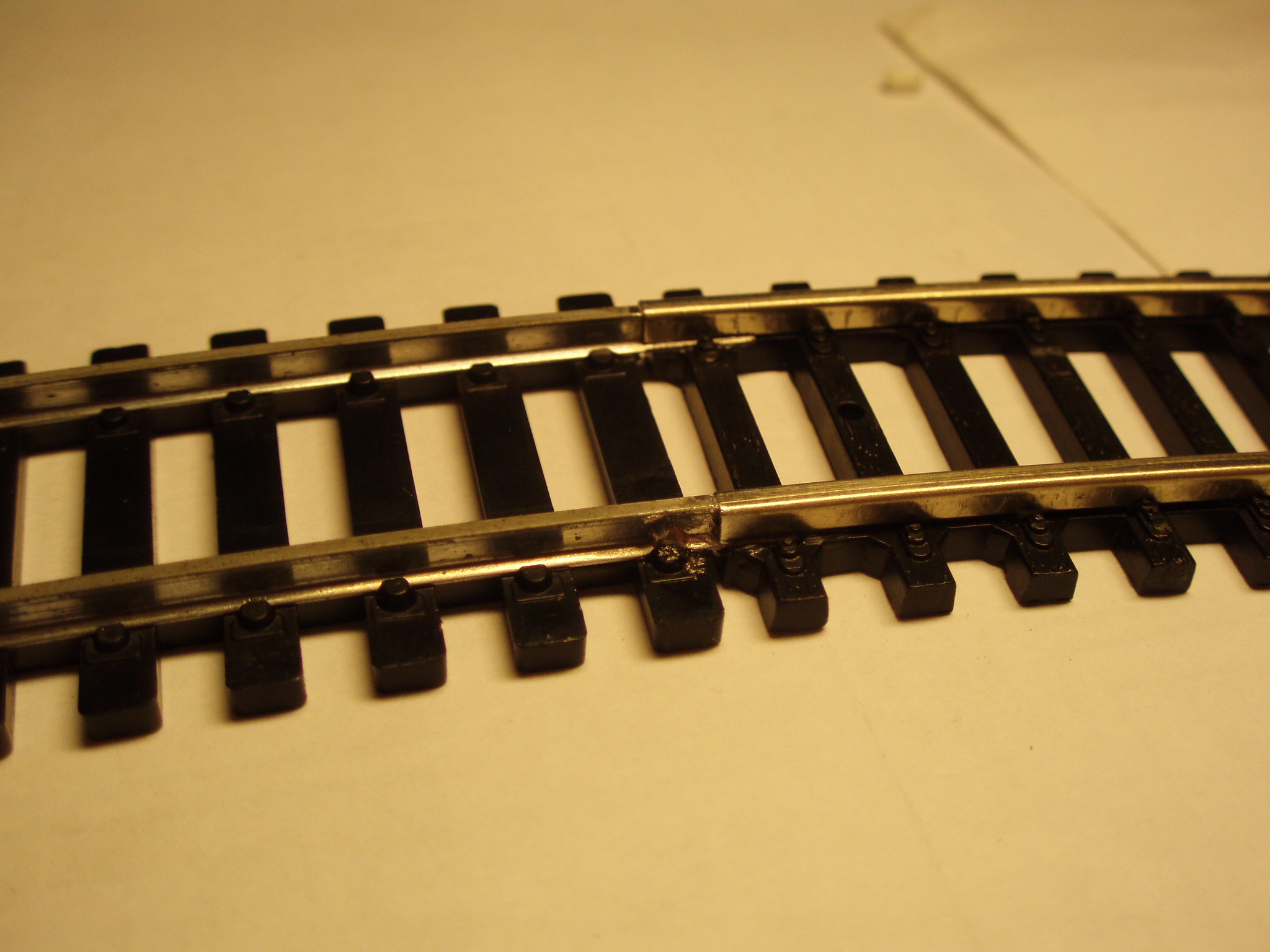

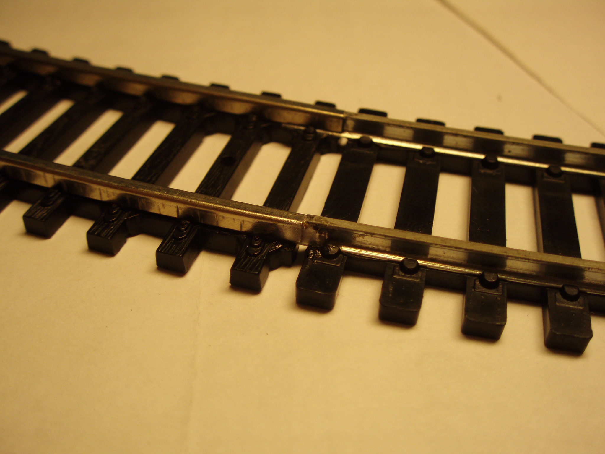

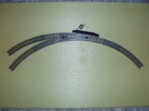

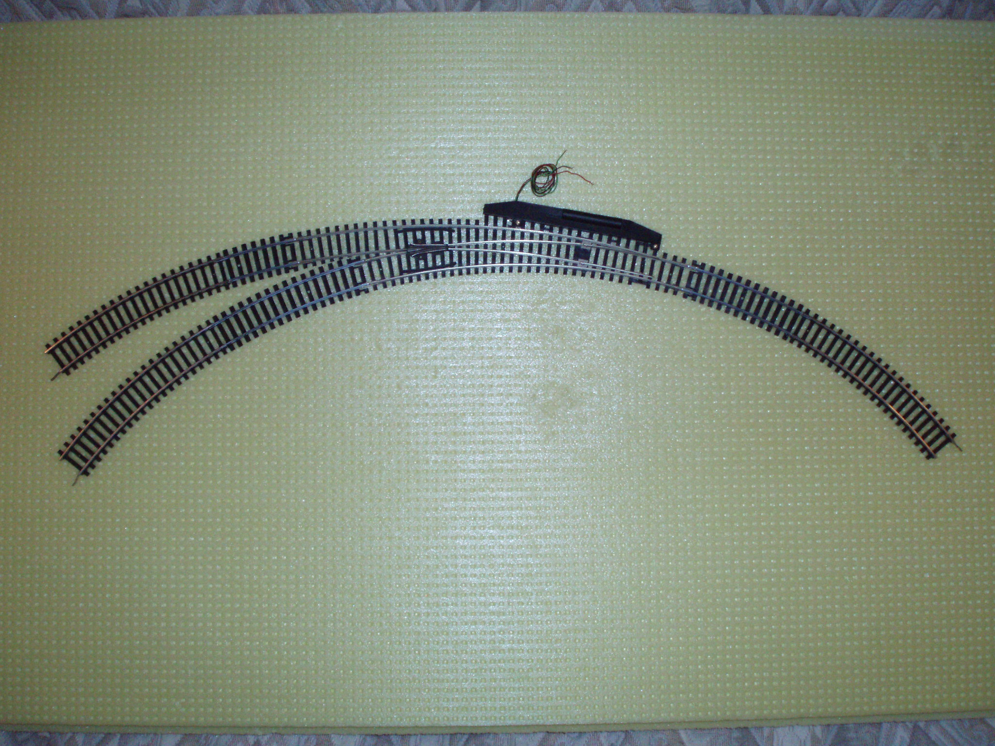

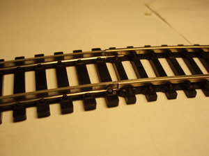

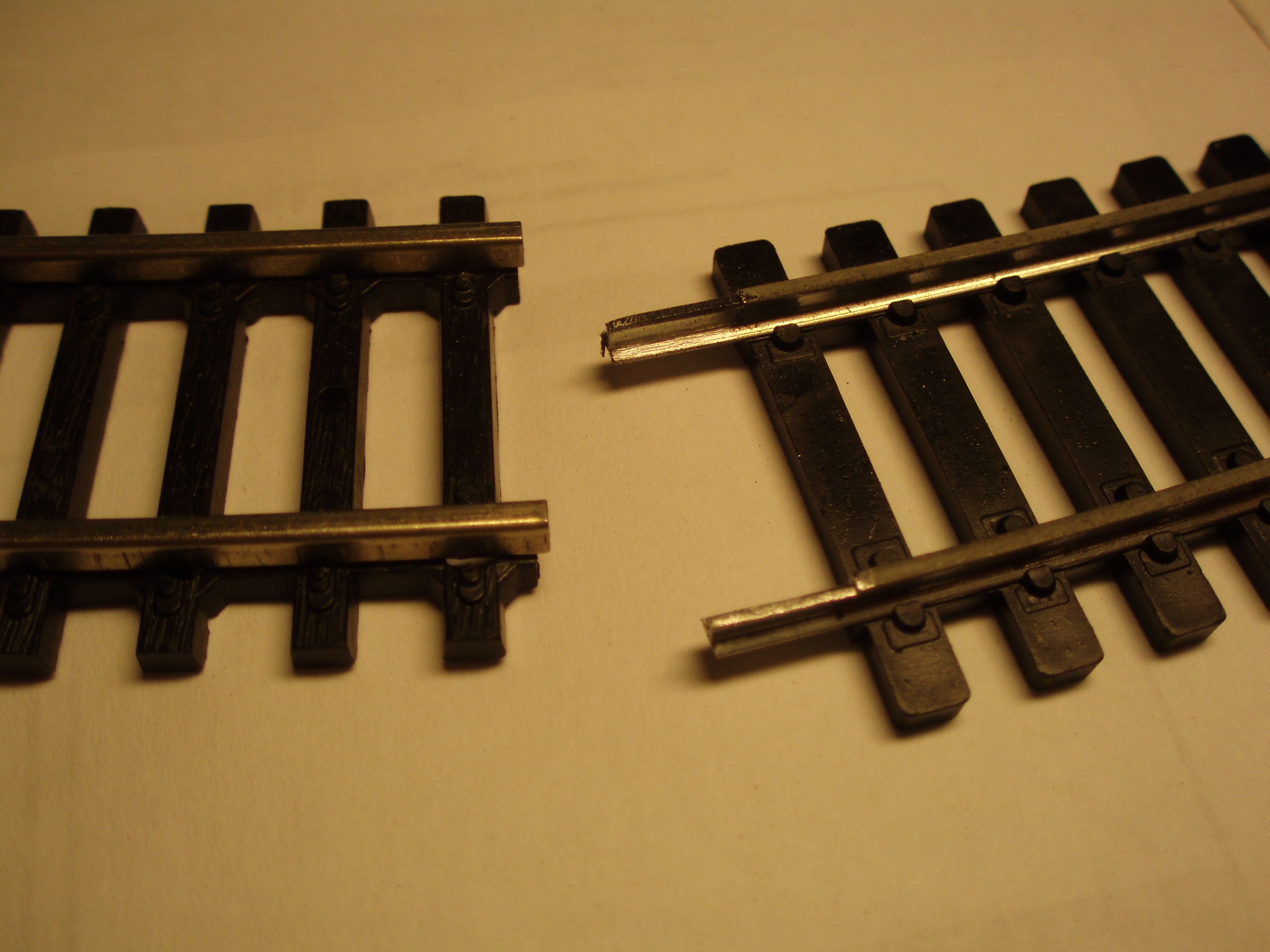

Захотелось как то Мне сделать ответвление на пути из П-образных рельс, врезаться было место только в 880й радиус из П-образных рельс, - ну и всунул туда радиусную ПРОФИЛЬНУЮ стрелочку!
Сделал 3 переходника специально для неё, п-образ PIKO + Lima профильная.
Очень классно вышло, стрелка радиусная профильная ROCO.
Локомотивы проходили этот участок прекрасно! даже на скоростях.
Спаянный стык

переходник. подготовка к пайке

Хорошая работа!Мне еще предстоит с путевым повозиться. :oops:

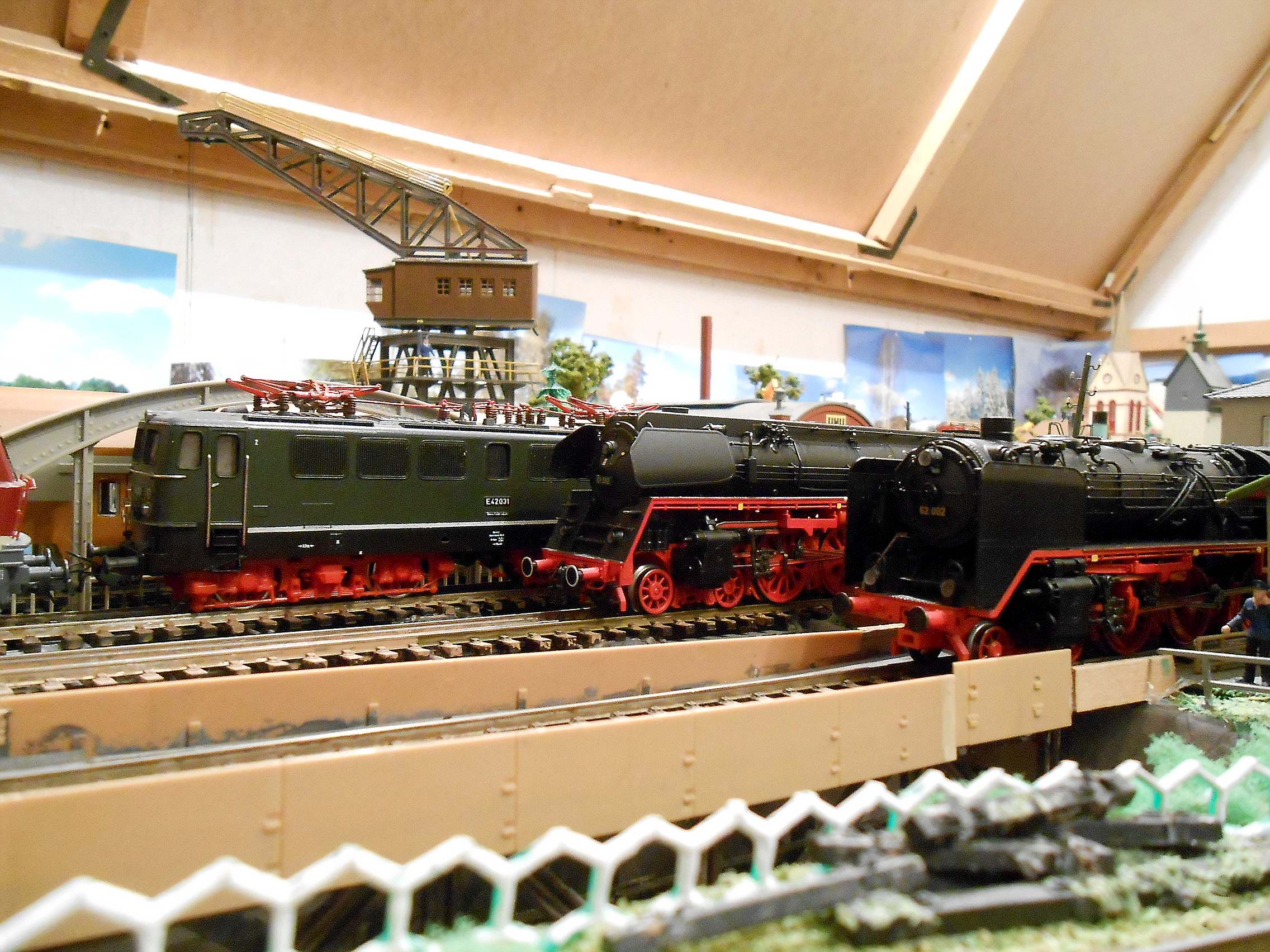

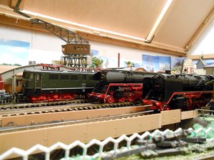

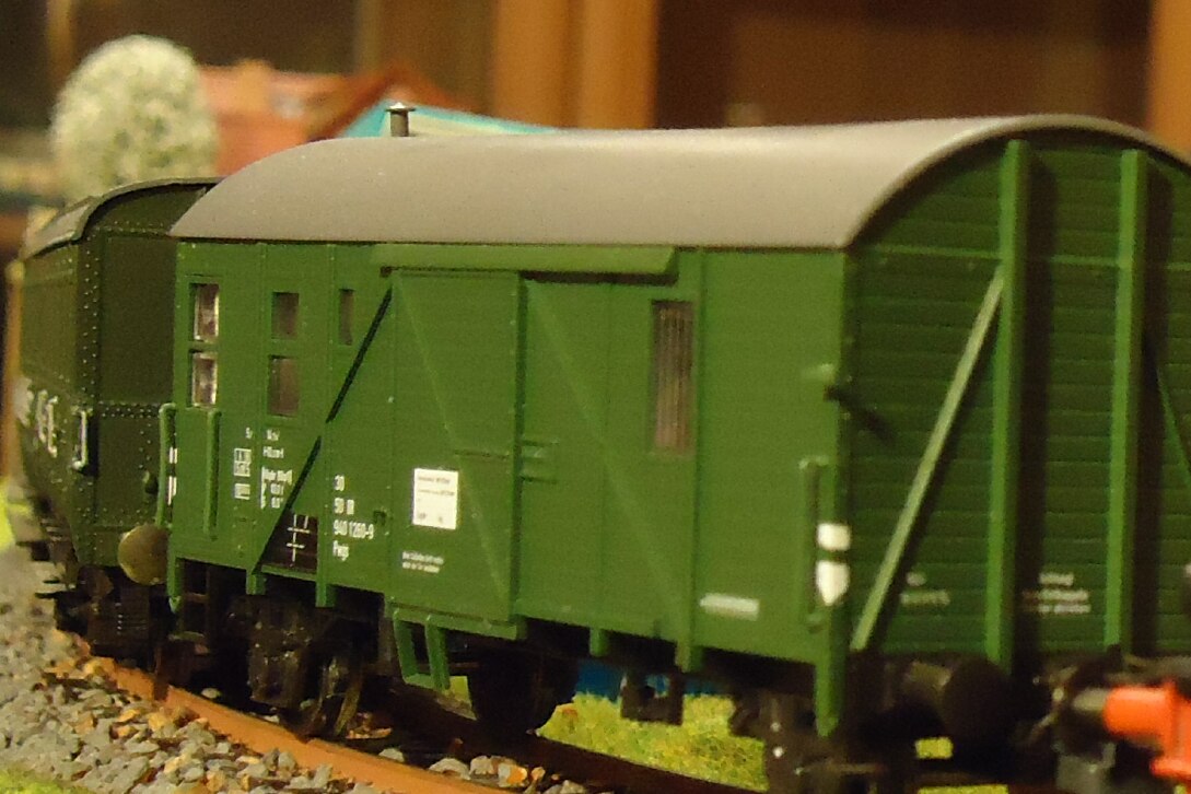

Очередной алко-покат.Были протестированы новинки,стряхнули пыль с бывалых.
Все в непринужденной обстановке. :mrgreen:
Re: Мое макетостроение
Красота!!!
А останній паровоз в одному місці, прям як на катку.....зимою.. :D
До 56, що це за состав ти цепляв ( я про вагони)?
А мне вот хочется надыбать 89й. Я немного лохонулся и взял не того масштаба. Чел не знал какой у него масштаб и размеры.
Впечатлил 52й. Особенно подсветка. Щас модно еще неон снизу))))

Stinky писав:Все в непринужденной обстановке.
Отличная обстановка! Смотрел с удовольствием. Зображення

zizik писав:Красота!!!

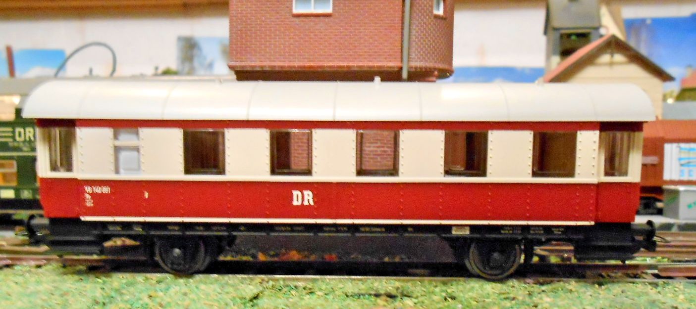

Тот дрифт смесь фактора уклон в кривой и легкое подклинивание кулисы.
А вагоны Витя цеплял отакие.

Спасибо за прикольное видео :lol:
Вагони прикольні, рідкісні.
А 52 реально крутий!!!
Ти його таким вже купив чи тобі хтось робив підсвітку?

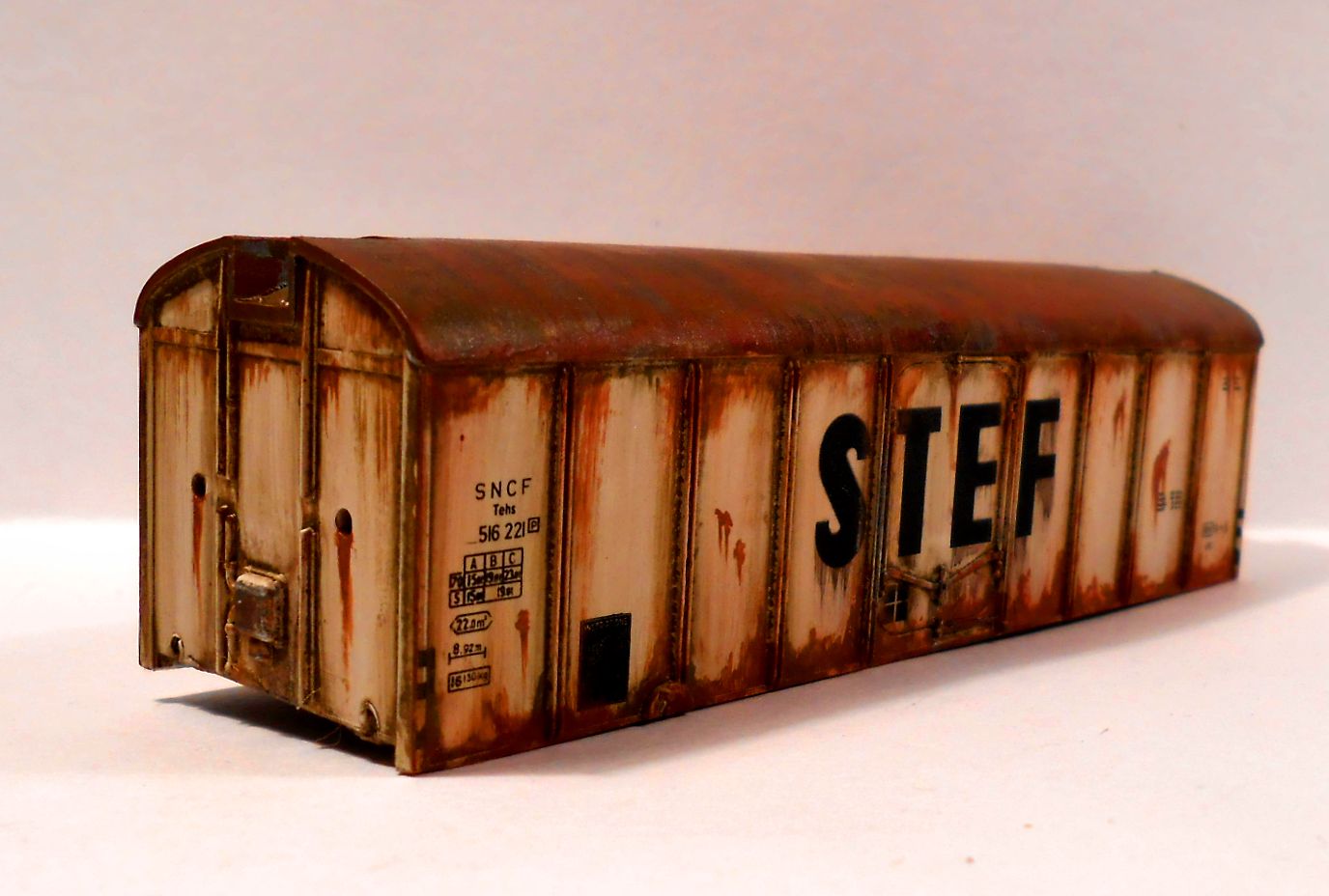

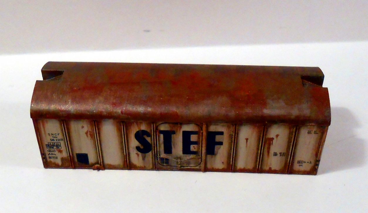

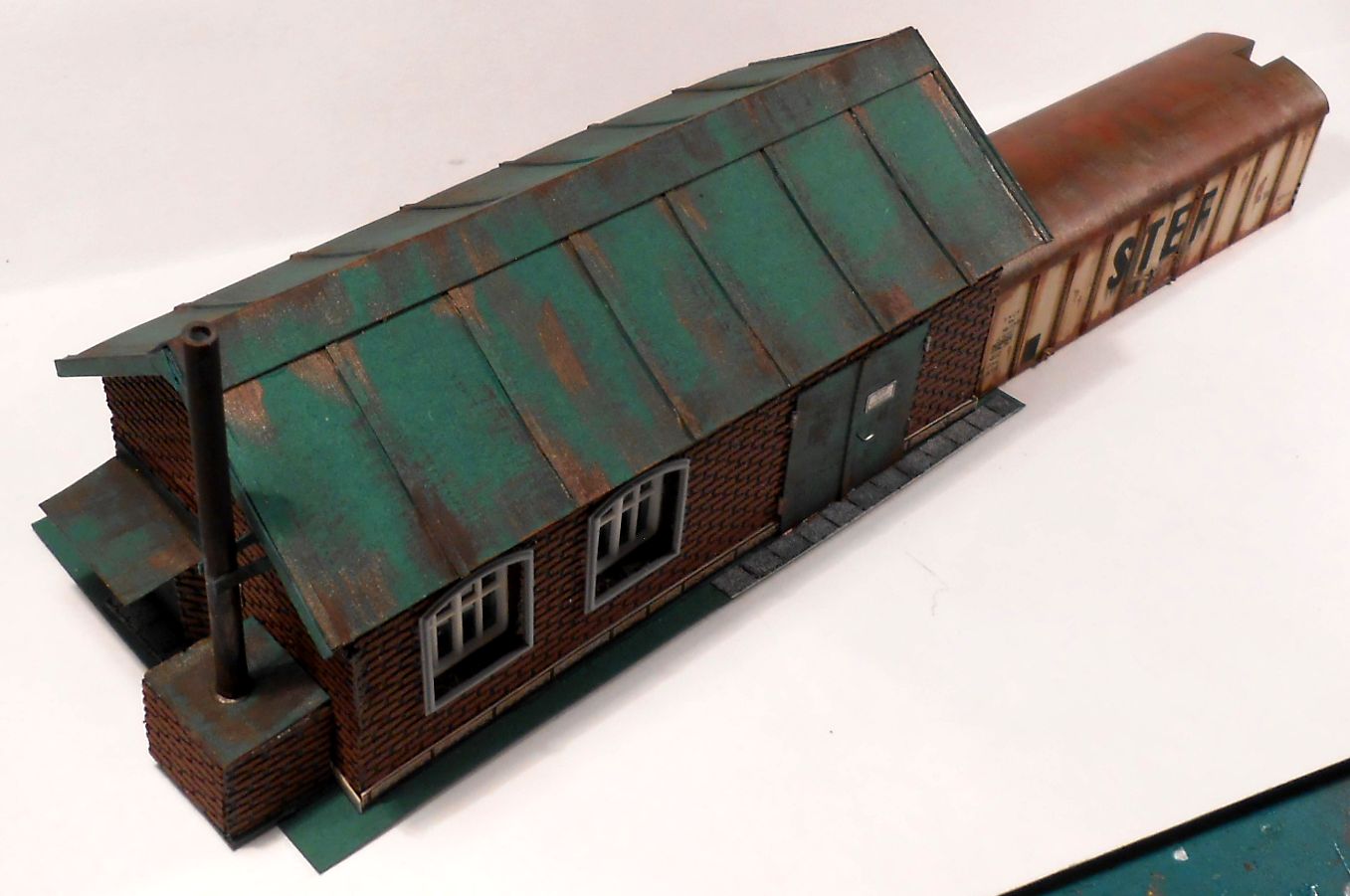

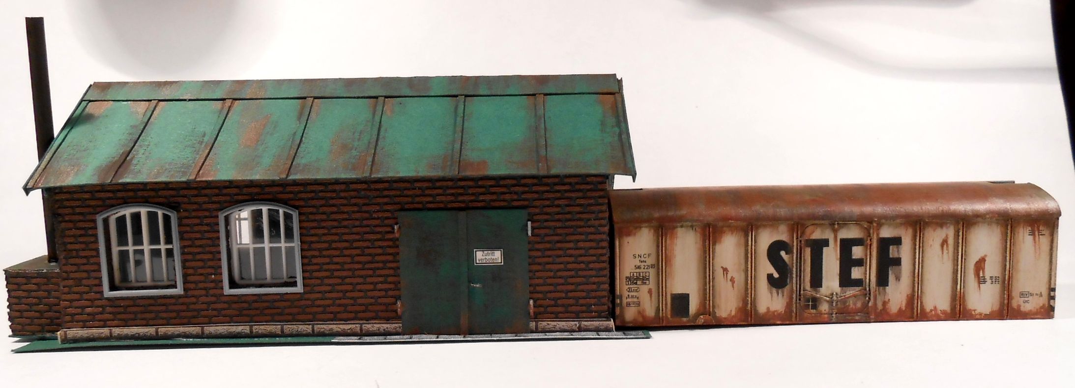

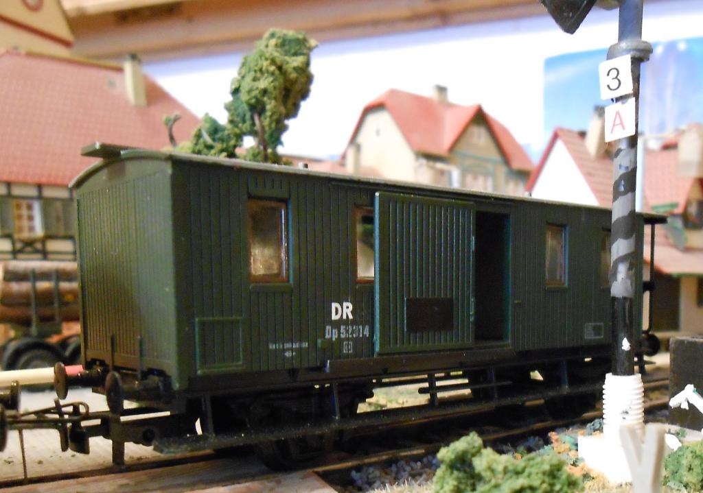

Первым в плане реконструкции старого макета начал с постройки небольшого
хладкомбинада.Он будет состоять из здания с машинным отделением,и небольшим
складом.Рядом со зданием для сохранения транзитного груза будет стоять старый
ледник с внешним принудительным охлаждением.

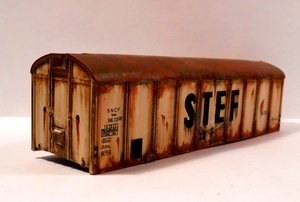

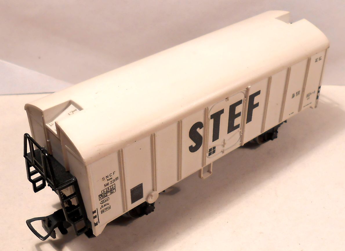

Стартонул с ледника.Конечно со старением увлекся.Хотя изначально хотел слегка
смыть. :oops:
исходник
исходник
то что получилось
то что получилось
Ледник будет лежать брюхом на земле.Поэтому такой гнилой.
Сейчас "играю" в ЮрСаныча,то есть курю и работаю над зданием.В картоне... :mrgreen:

Интересная идея с хладокомбинатом. С вагоном всё ясно - здесь Стинка преуспел.
Stinky писав:... курю и работаю над зданием.В картоне... :mrgreen:
А вот это, полагаю, будет очень интересно и познавательно. Весьма заинтригован... Зображення
Has thanked: 431 times
Интересное начало :o
Been thanked: 550 times
Вот это "гнилячок", просто шикарен ваген!
Повідомлень: 3238
Has thanked: 1278 times
:shock: Исходник и результат - это две большие разницы :mrgreen:
Круто подстарил!

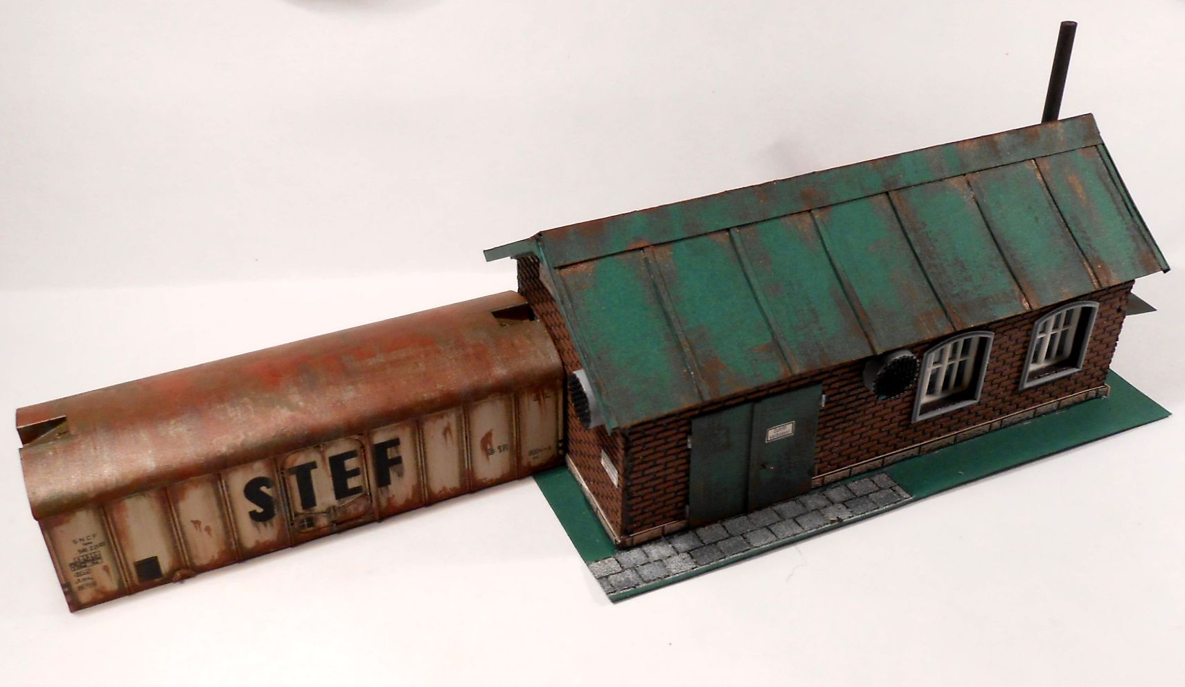

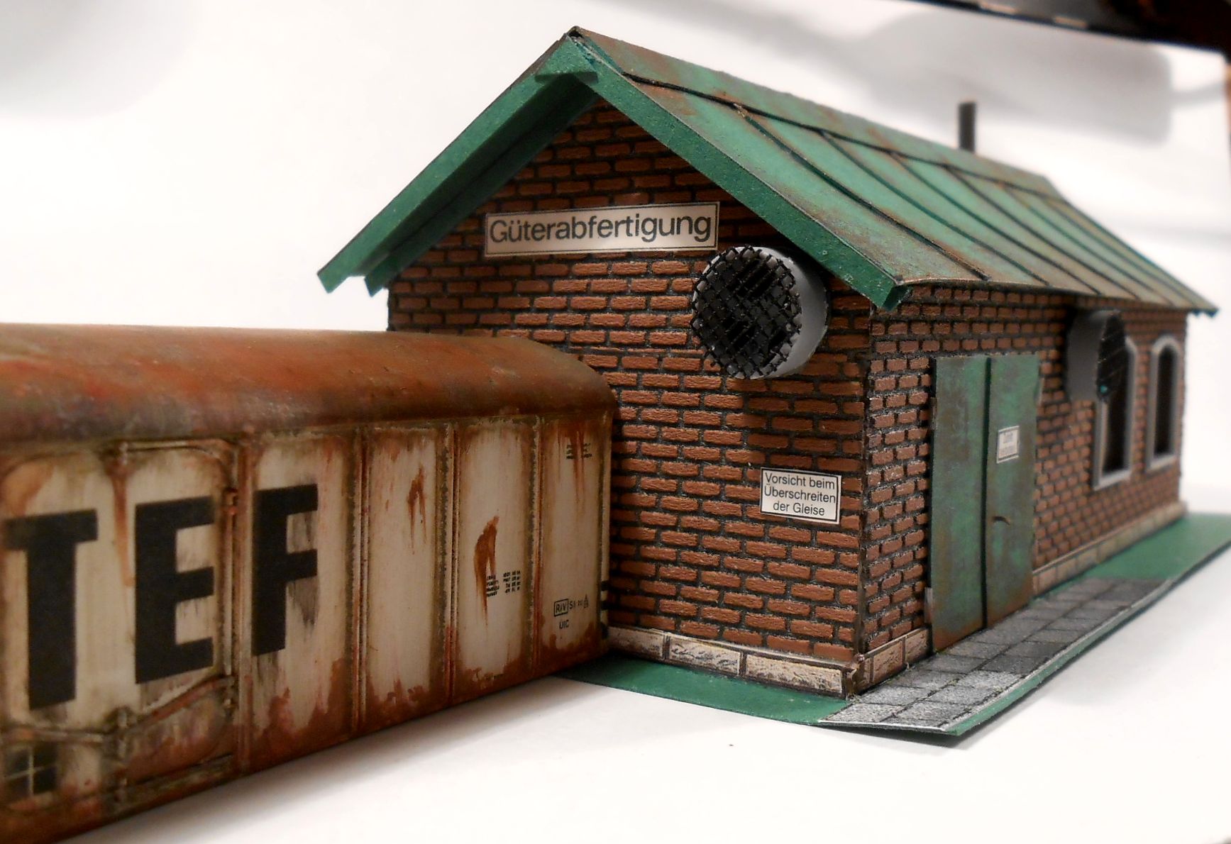

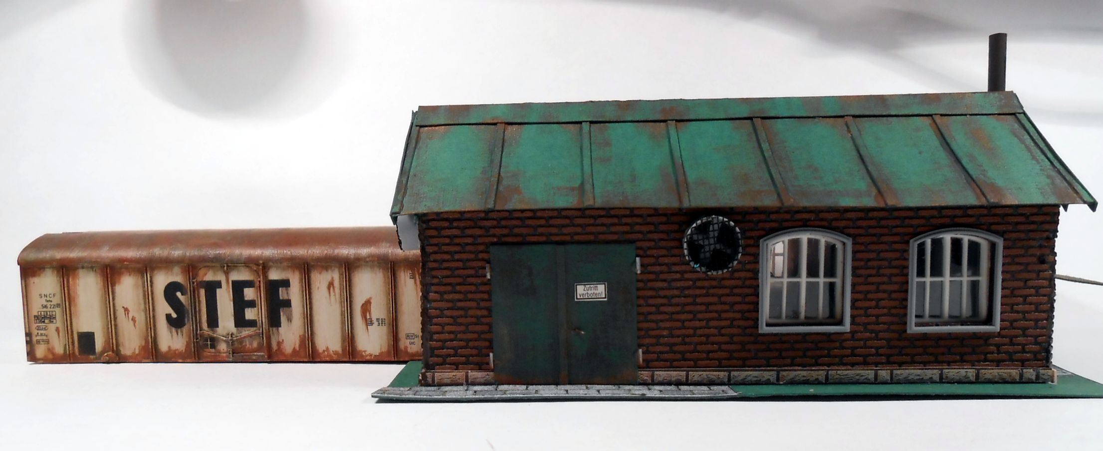

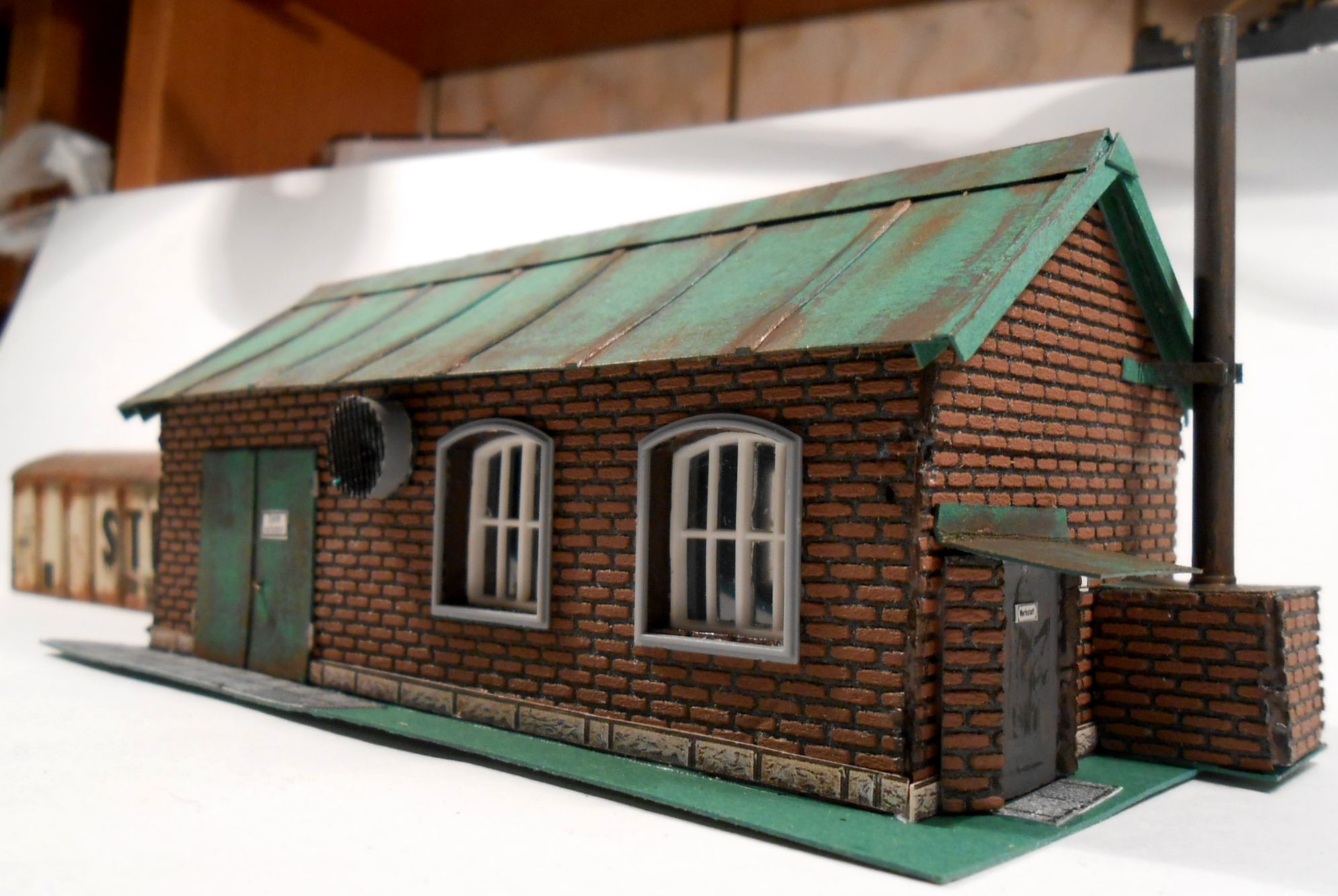

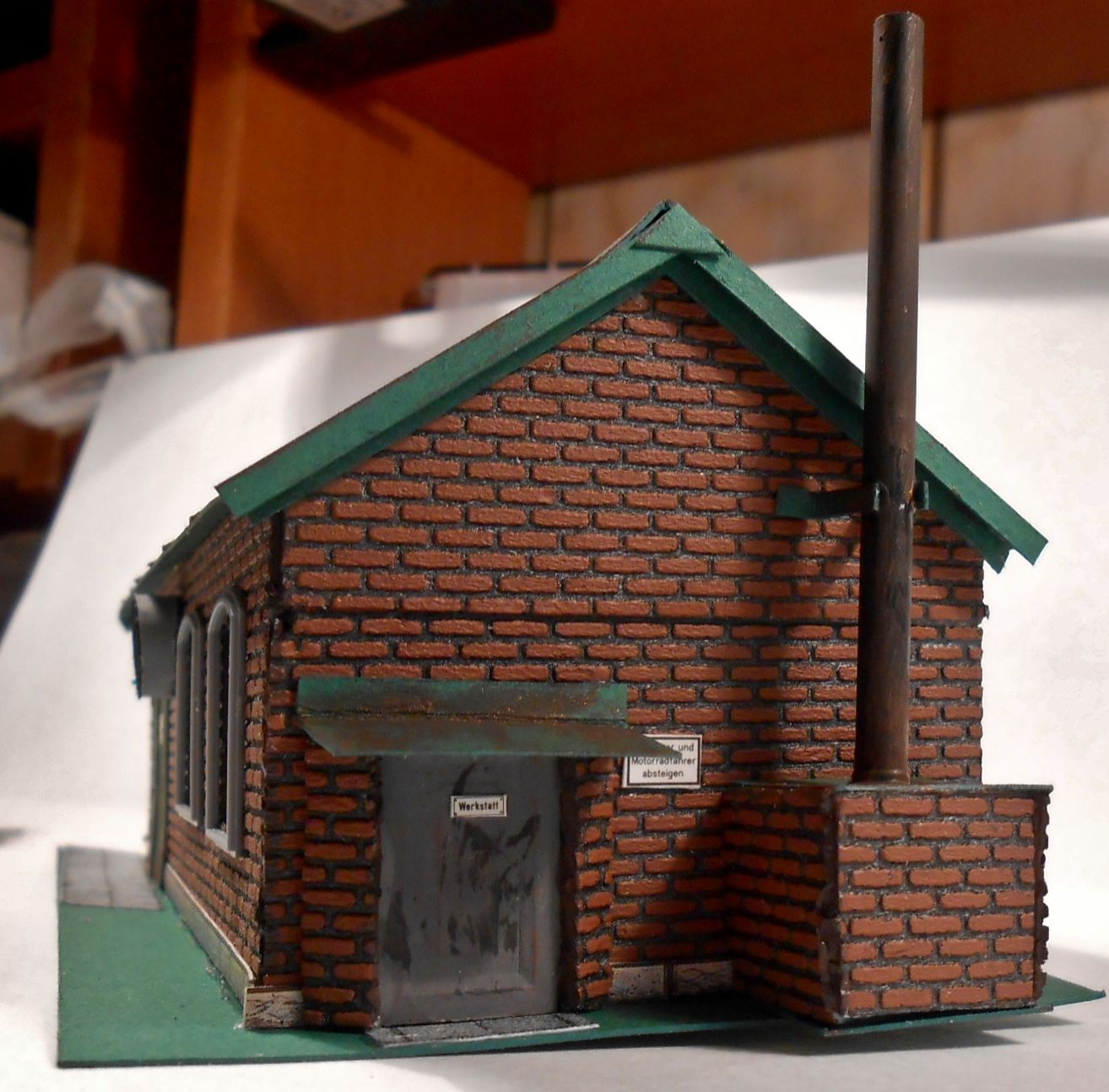

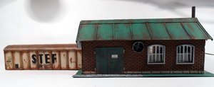

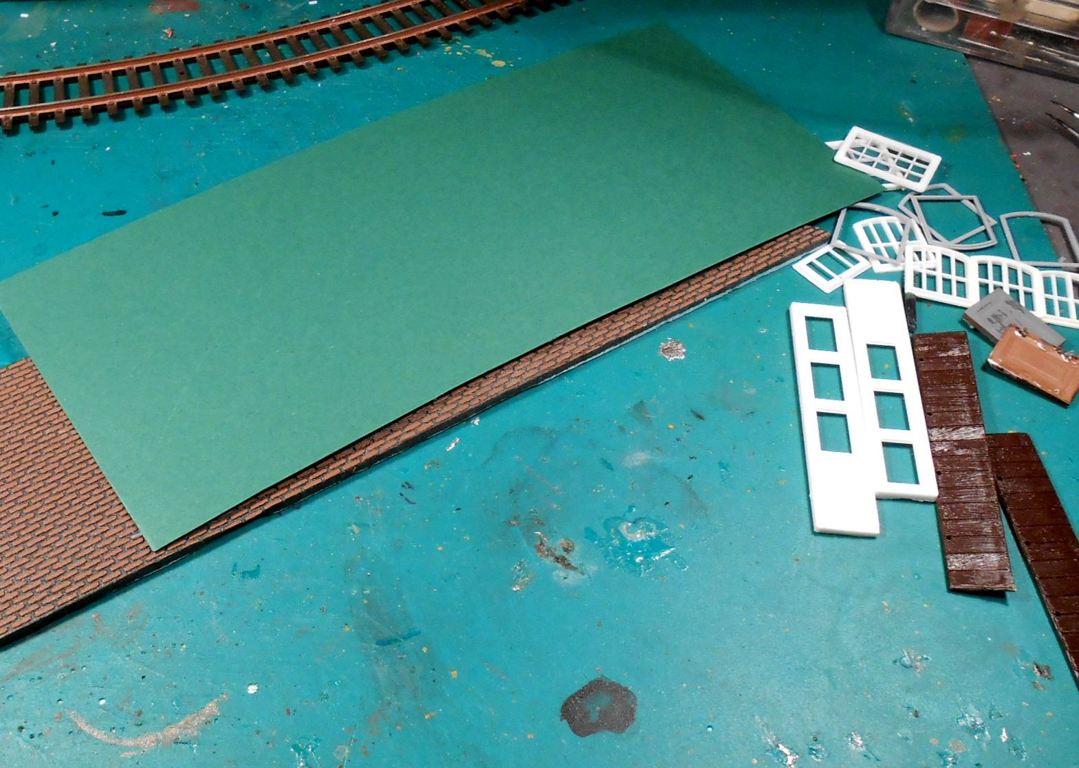

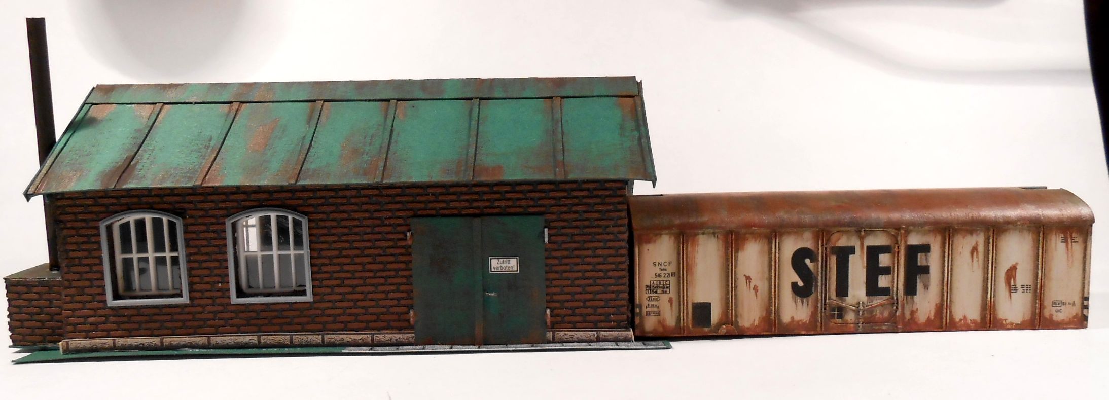

Итак за вечерок слепил хладокомбинат.Материал текстурированный картон,художественный
картон,оконные рамы от китов зданий.Клей ПВА "столяр".
Честно говоря картон как материал для моделизЬмы мне не нравится.Требует особого подхода,
нежный и ранимый.Но не в этот раз. ;) При работе над зданием я получил безценный опыт.
1.Резка картона острейшим ножом.При этом важно резать НЕ за один проход.
2.Картон терпимо относится к поклейке ПВА,но при этом важно не заливать клеем.
Иначе будет коробить.
3.Красить картон тоже возможно.В моем случае акрил.Но тоже не заливать.
Итак здание.
Со стороны ж.д. путей
Здание и гнилушка будут располагаться на старом перроне станции.Назначение простое
хранение транзитных и перевалочных грузов.Т.е. если из вагона не разгружается сразу
в авторефрижератор,то выгружают временно на склад здания или гнилушки.
Со стороны автодороги
В здании расположено машинное отделение для охлаждения склада и морозильной
камеры гнилушки.Также есть принудительная вентиляция для агрегатов и груза на складе
требующего вентиляции.Для персонала есть служебные помещения и печное отопление.
С высоты птичьего помёта
Прилегающая територия будет озелена по месту.В дальнейшем сделаю фото отчет.
Со стороны перрона
Со стороны перрона
Работа была в радость.Домик получился воздушный.Я даже словил себя за руку когда
по привычке начал пихать внутрь балласт. :mrgreen: Ну..Бывает...
Повідомлень: 3238
Шикарно здание запилил! Оч класно! :shock:
Это картон такой текстурированный под кирпич? Иль сам как-то делал?

Отличная хладо мясобойня :!: Почти как в Самаре :lol:
