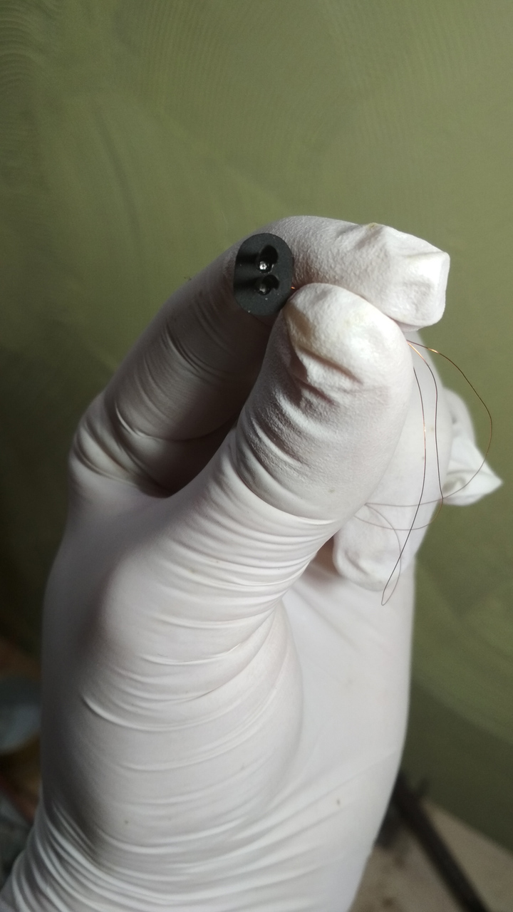

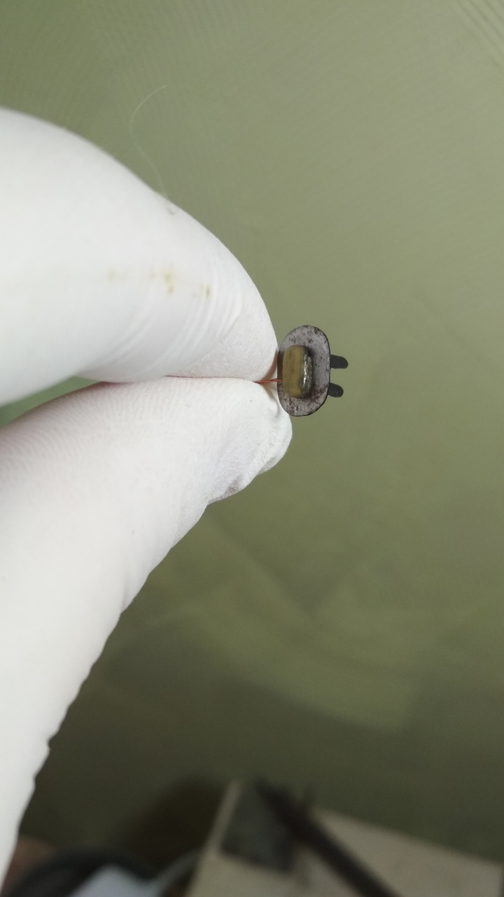

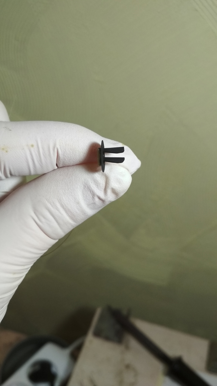

Да, именно для имитации. Но нужно сразу прижать чем то плоским металическим, иначе при оттягивании пистолета нити клея все испортят. Возможно еще поищу что нибуть подходящее на линзу в магазинах с биссером. На русский переведу уже всю статью, поскольку мне все таки проще и быстрее писать на родном.

дякую (так по вашему? :)). можно не переводить. все понятно. просто при переводе не понял про какой горячий клей. но в принципе разобрались. единственное подумал а он разве после затвердевания прозрачный? ну если наверное выбрать такую палку то может и есть. но в основном все мутные. может пробовать клей тогда?

Мутноват, но при такой толщине это немного скрывает светодиод и создает эфект рассеивания. Можно попробовать эпоксидку или несколько раз заливать лак для наращивания толщины "линзы".

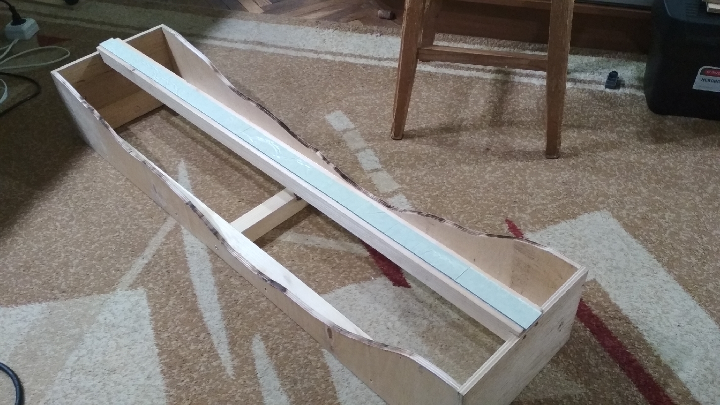

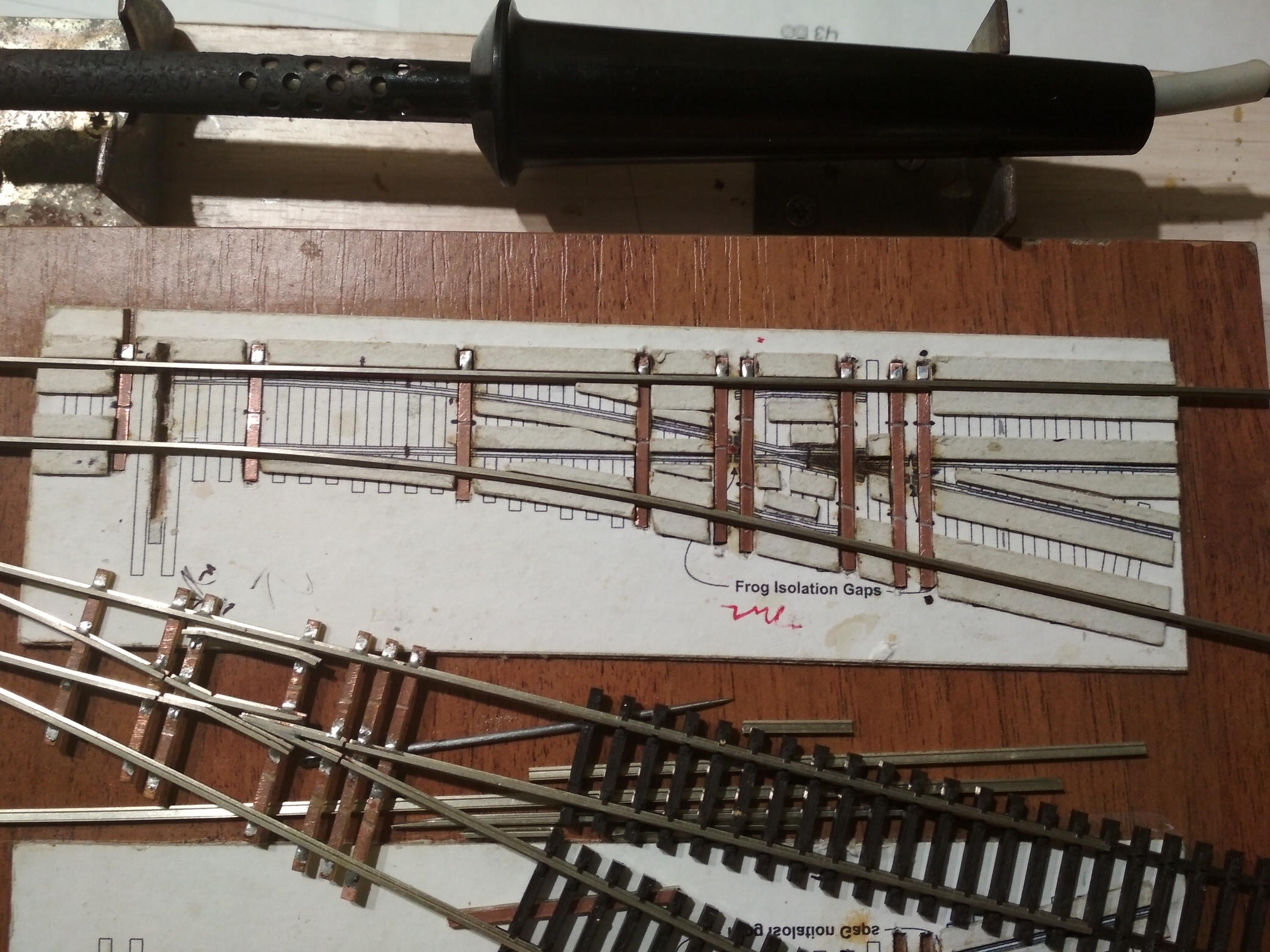

На двох модулях 1000х500 станція і ще нарізано на два поворотних 45° і два прямих 1000х250. Поки стандарт свій. Якщо буду виходити в покатушечний світ, то зроблю перехідні модулі. Просто станція і підходи до неї будуть мати свою систему керування і повинні бути одним цілим.

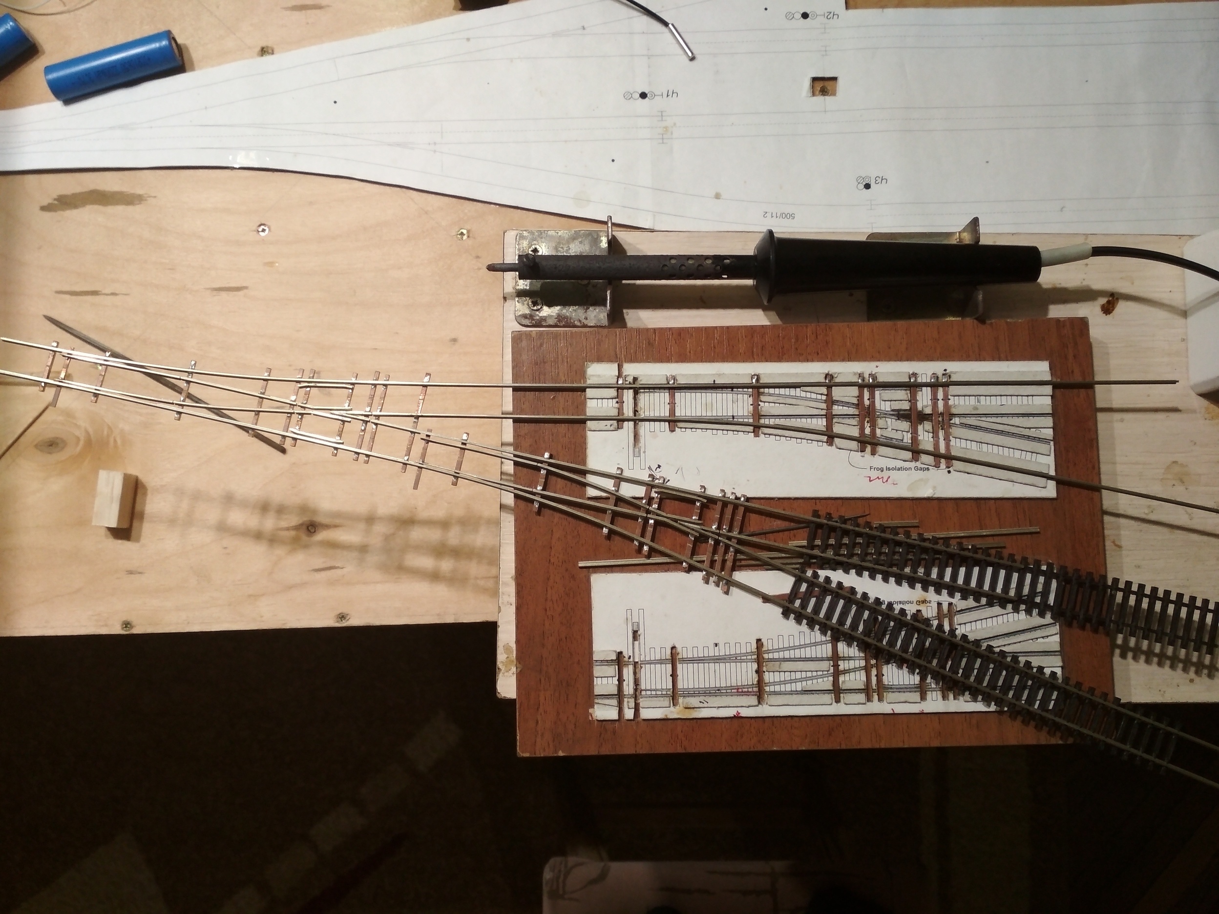

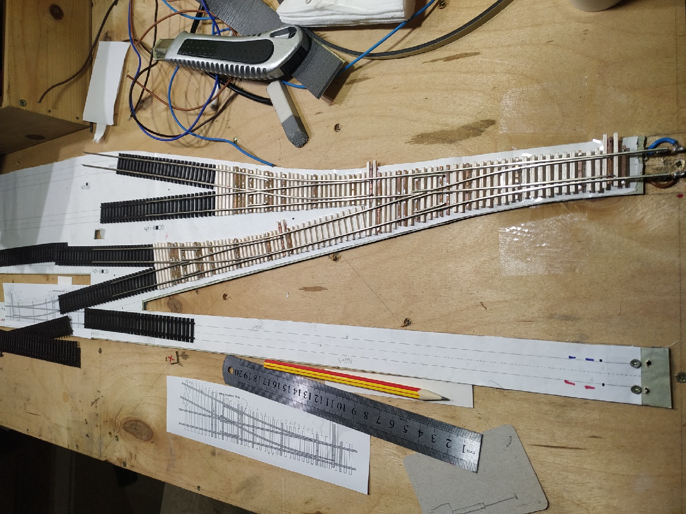

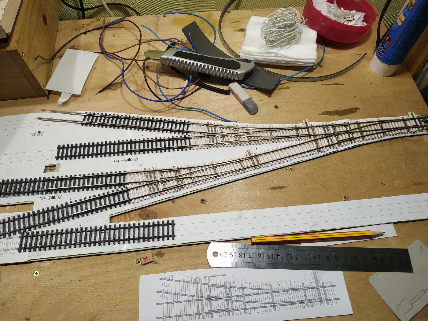

Невеличке оновлення, оскільки в сусідній темі питали про паяння стрілочних переводів. За два вечори неспішним темпом і з перекурами можна зробити наступне:

Спочатку думав робити сам епюру, але надибав сайтик і забив :D Обираєте масштаб, вибираєте тип і завантажуєте необхідний PDF, друкуєте в оригінальному розмірі і усьо. Далі політ фантазії. Або робити вундервафлю, як в мене, або просто на фанерку і цвяшками/двостороннім скочем фіксувати шпали з текстоліту. Текстоліт використовую 1,5 мм, односторонній. Ріжу звичайною ножовкою по металу і доводжу гравером і напильником. Дерев'яні шпали з паличок від морозива роблю. Якраз сезон збору матеріалу почався, жона щаслива :lol:

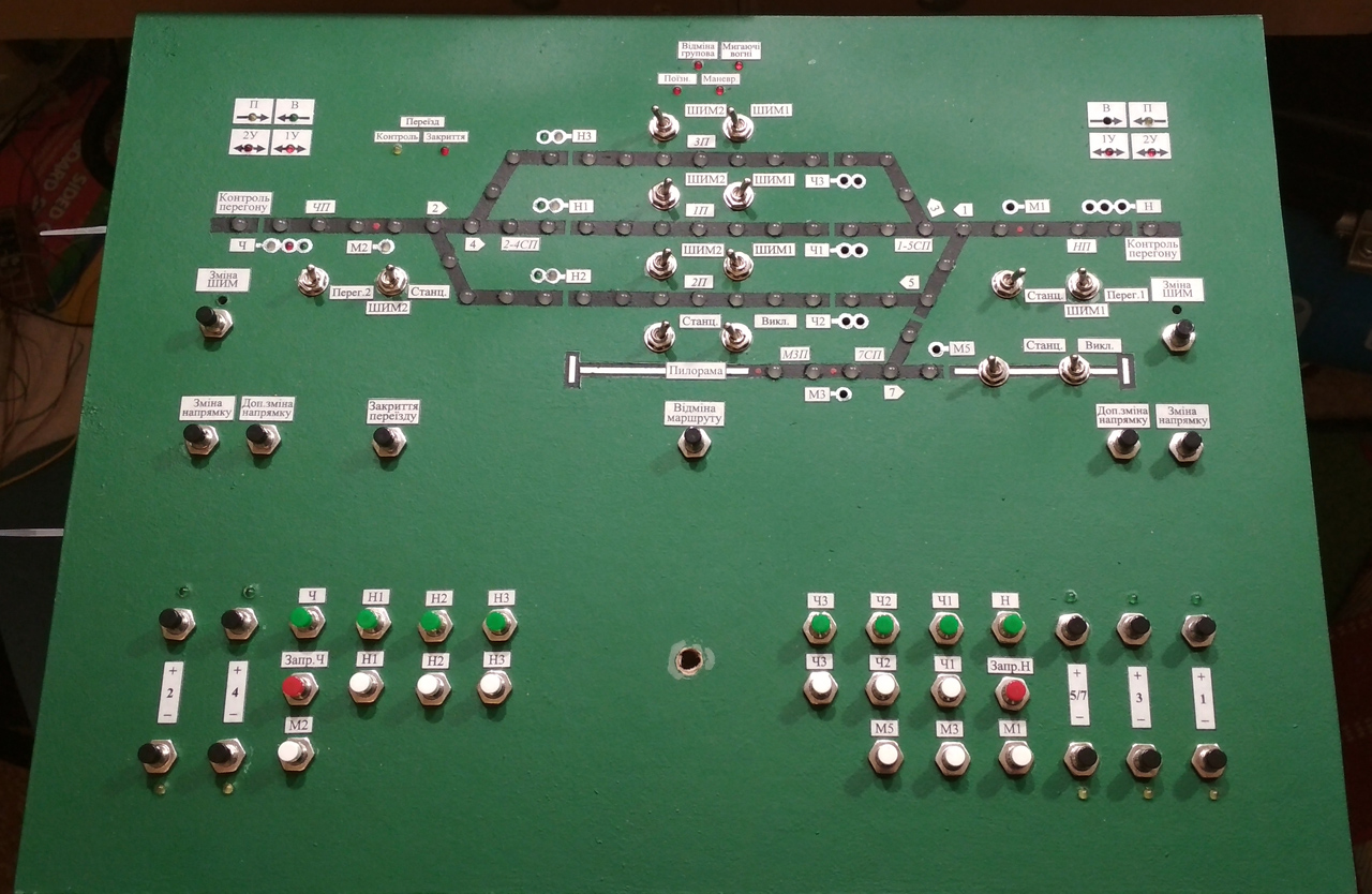

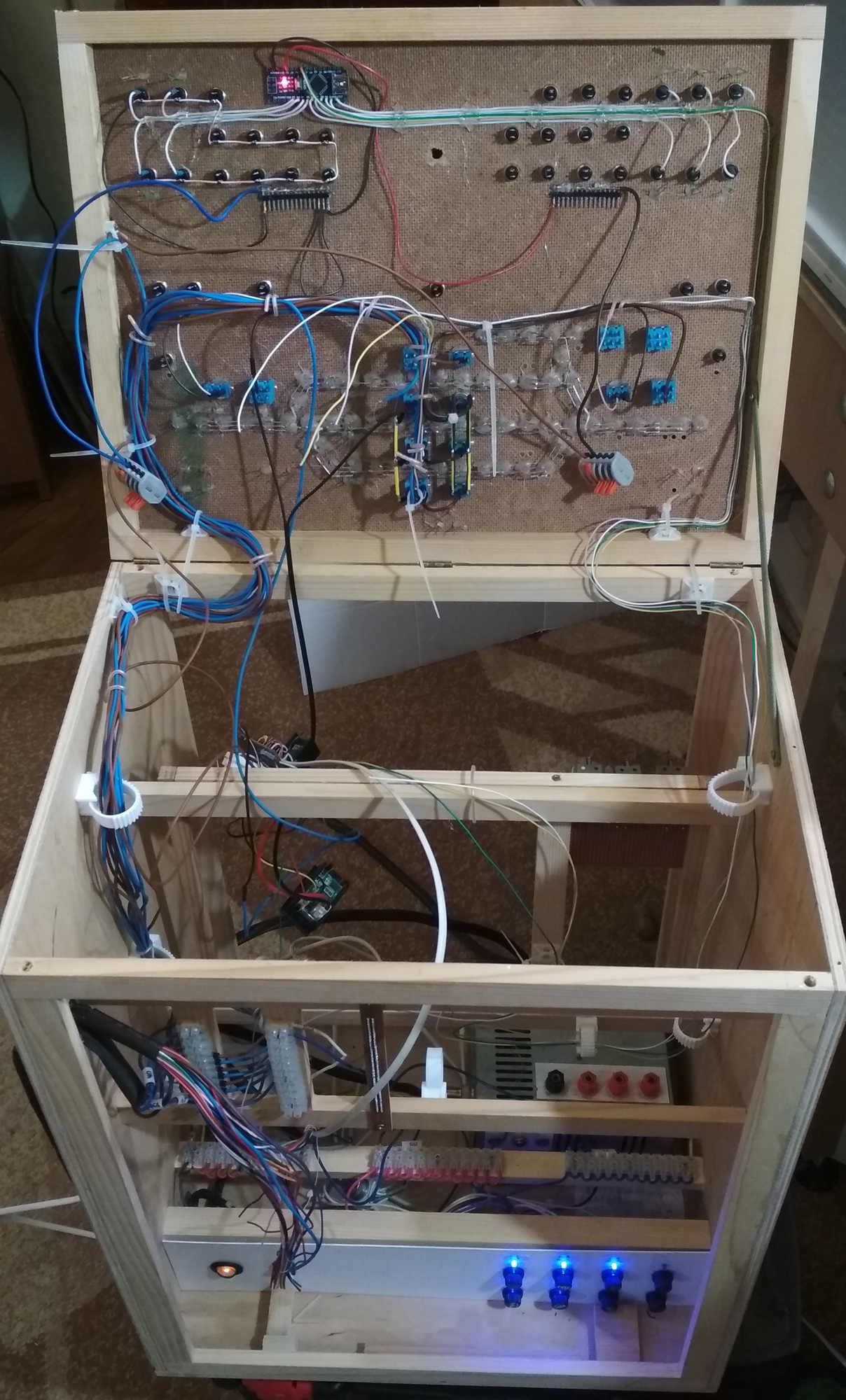

Довго не було новин, оскільки робота, інші проекти з електроніки, музей вузькоколійних залізниць забирають багато часу. Але, по можливості, помалу пиляв і випиляв наступне. Готовий пульт керування, зібрані майже всі електронні компоненти. Ядром ЕЦ буде Arduino Mega 2560 з розширювачами PCA9685 для керування світлоіодами пульта та вогнями світлофорів по шині І2С. Індикація заданих маршрутів за допомогою двоколірних світлодіодів (зелений/червоний). Окремим модулем буде Arduino Nano з PCA9685 для керування сервоприводами стрілок на двох модулях. Така реалізація дасть змогу керувати стрілками без основної програми, поки не буде закінчено другий модуль. Почато написання програми ядра. Реалізовано один поїзний маршрут, відміни поїзного і маневрового (з відповідними витримками часу), посекційне розмикання маршруту в міру руху поїзда, рейкові кола. Організовано живлення різних кіл через індивідуальні запобіжники з контролем перегорання. Поки проводжу монтаж, тому нічого толком не ув'язано і джгути не закріплені.

Отличный пульт получился, практически как настоящий. :D

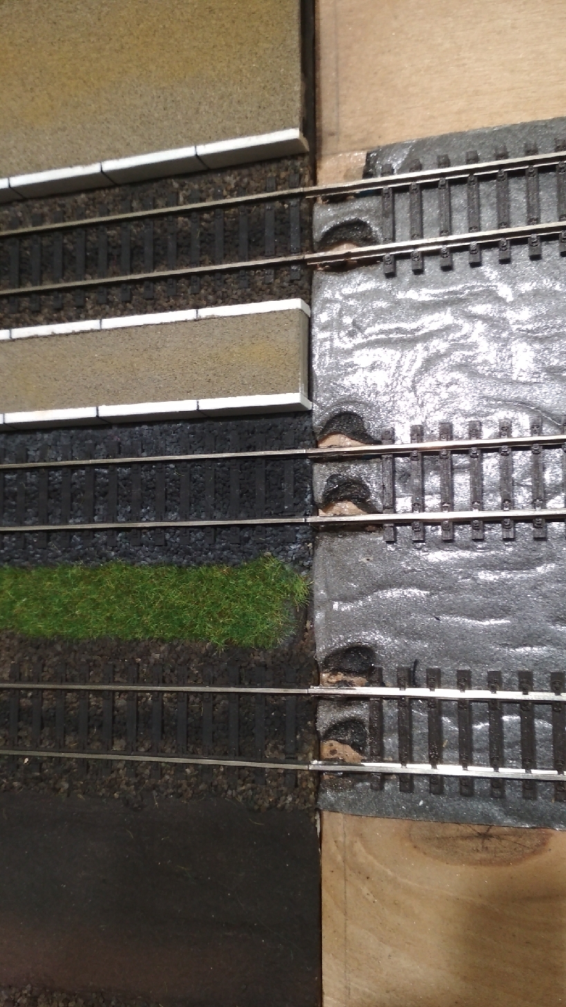

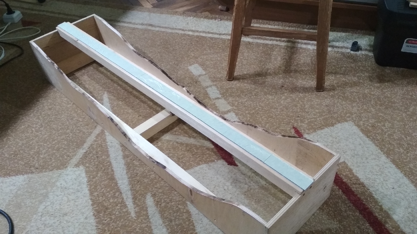

Папа Карло настругав... шпал :D Надіюсь, з часом буде все ок і на днях укладу колії на другому модулі. Проводка для колій вже прокладена під модулем.

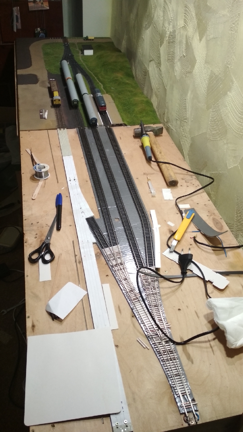

Просуваємось помаленьку :)

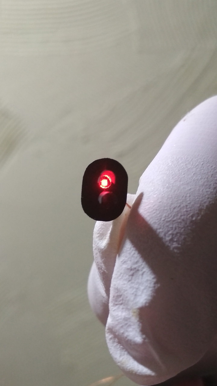

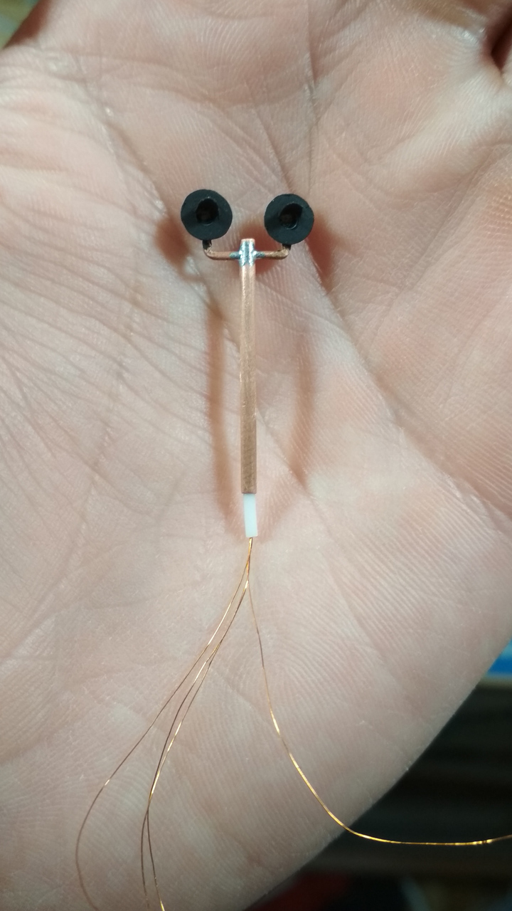

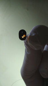

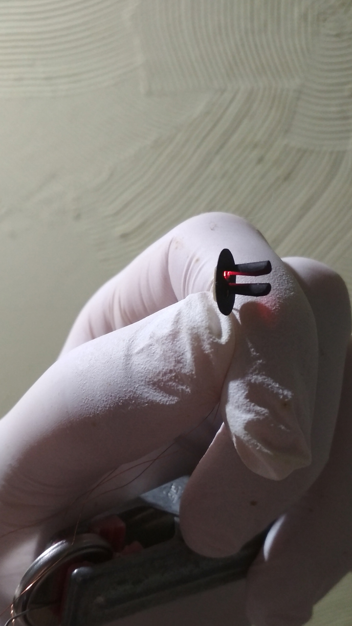

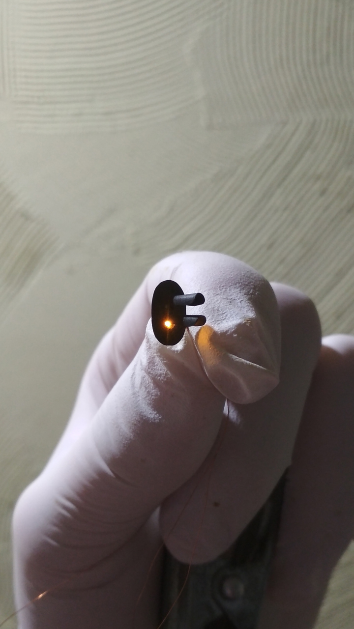

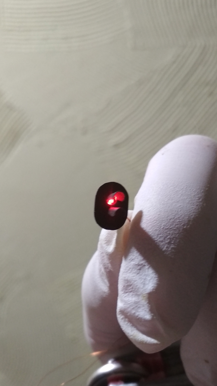

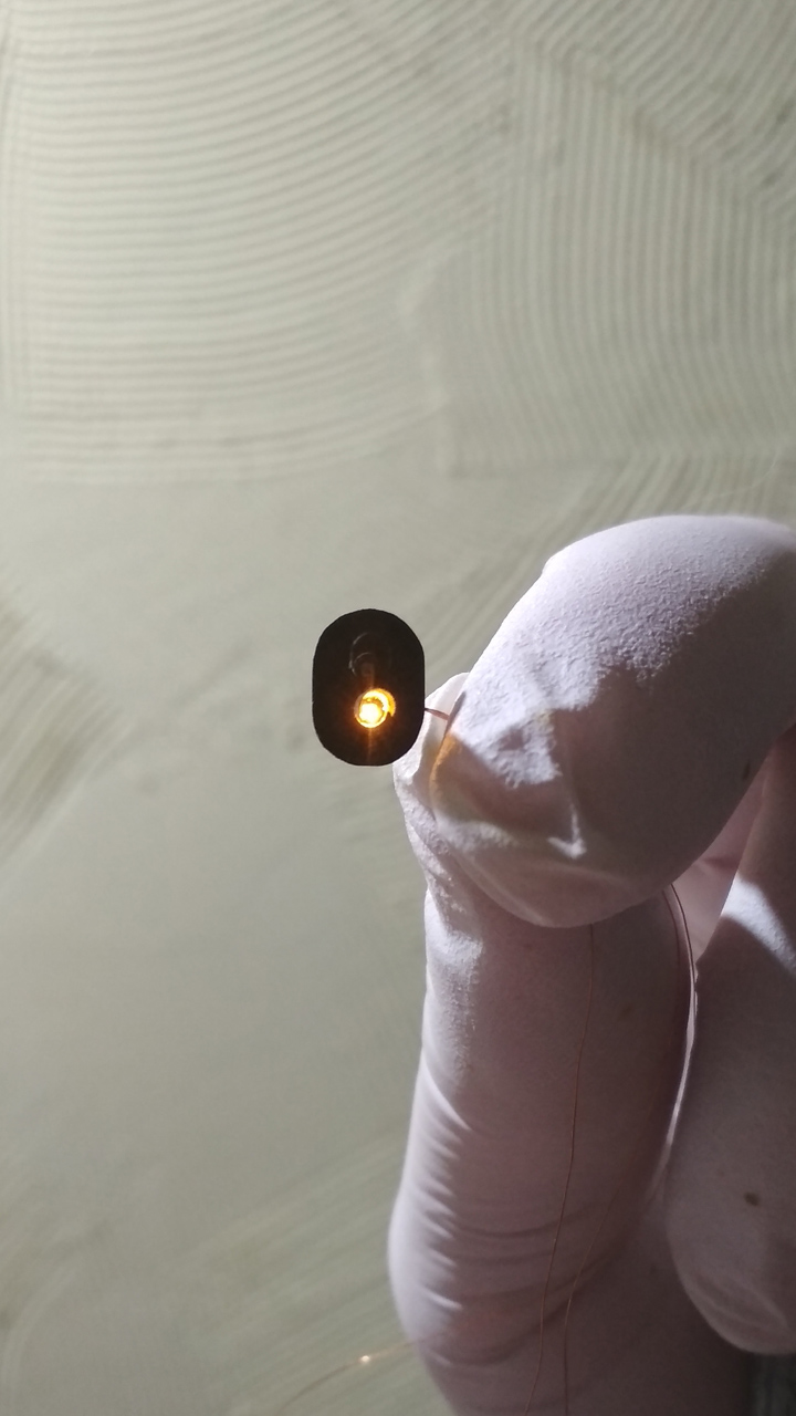

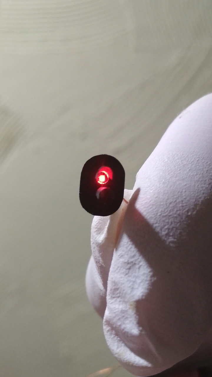

Вчора потратив вечір на відпрацювання технології виготовлення переїзних світлофорів зі світлодіодними головками ГСП-200-К. Руки чухались перевірити. Я повністю задоволений. Відео і фото не передають ефекту світіння, в житті виглядає дуже прототипово, з ефектом лампи і лінзи. Лінзи цього разу робив нітролаком, по каплі разів 5 заливав в отвір головок. Показано вже з резисторами, але ще по місцю буду підбирати яскравість. На клацання реле не звертайте уваги, просто на скору руку тестовий стенд зробив.
Малиш))
Малиш))

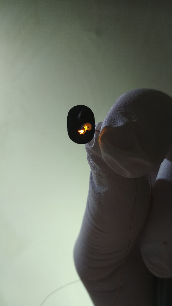

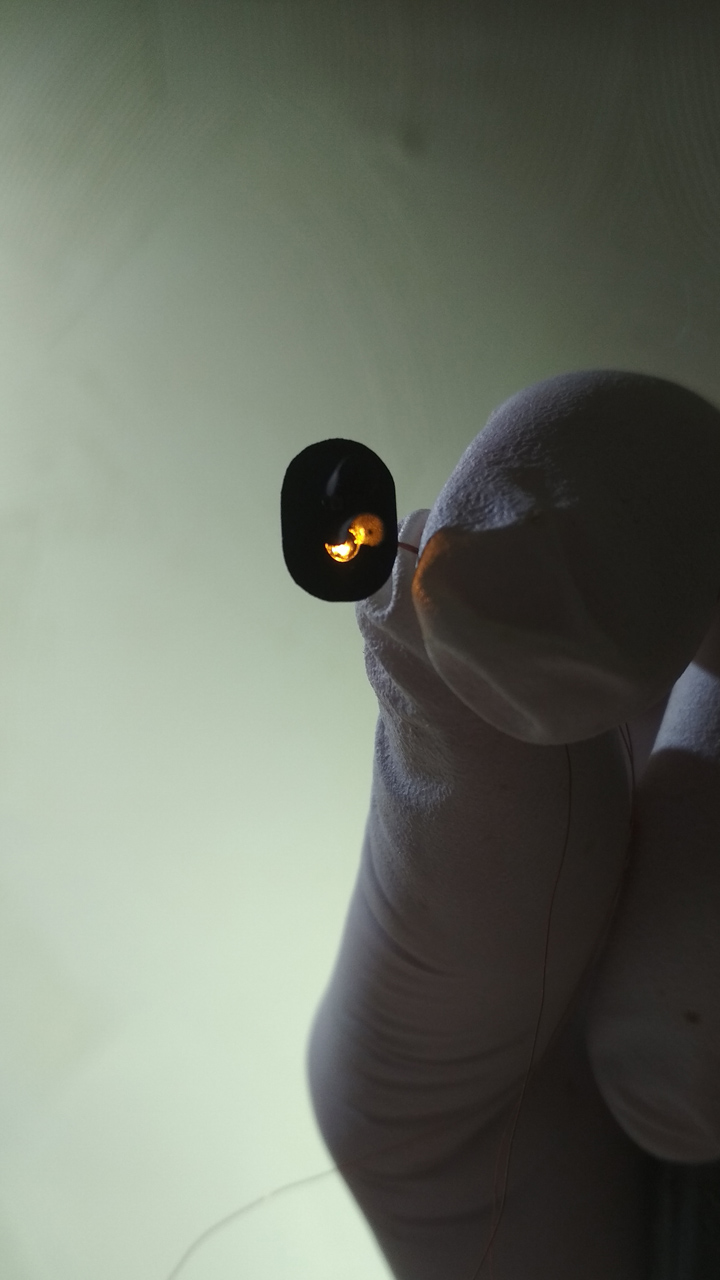

І світлофорна головка в тесті і під різними кутами. Кронштейни козирків не робив, а то би спився, заспокоюючи нерви :D
