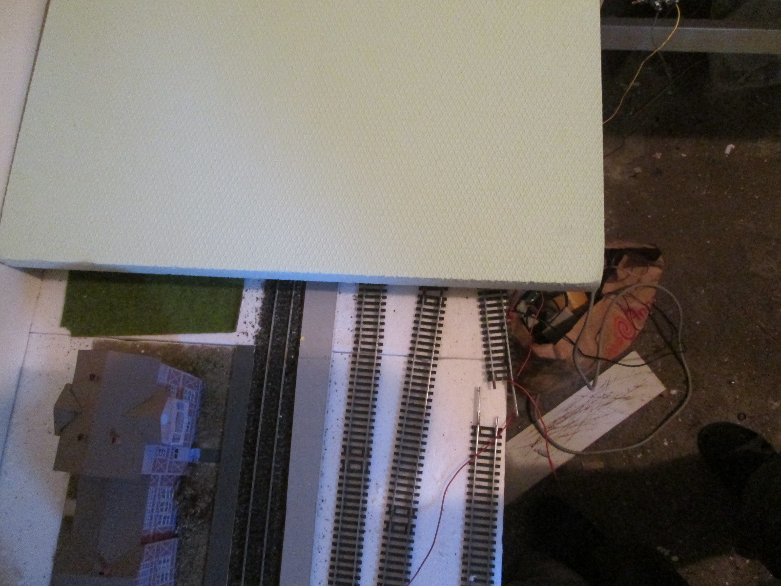

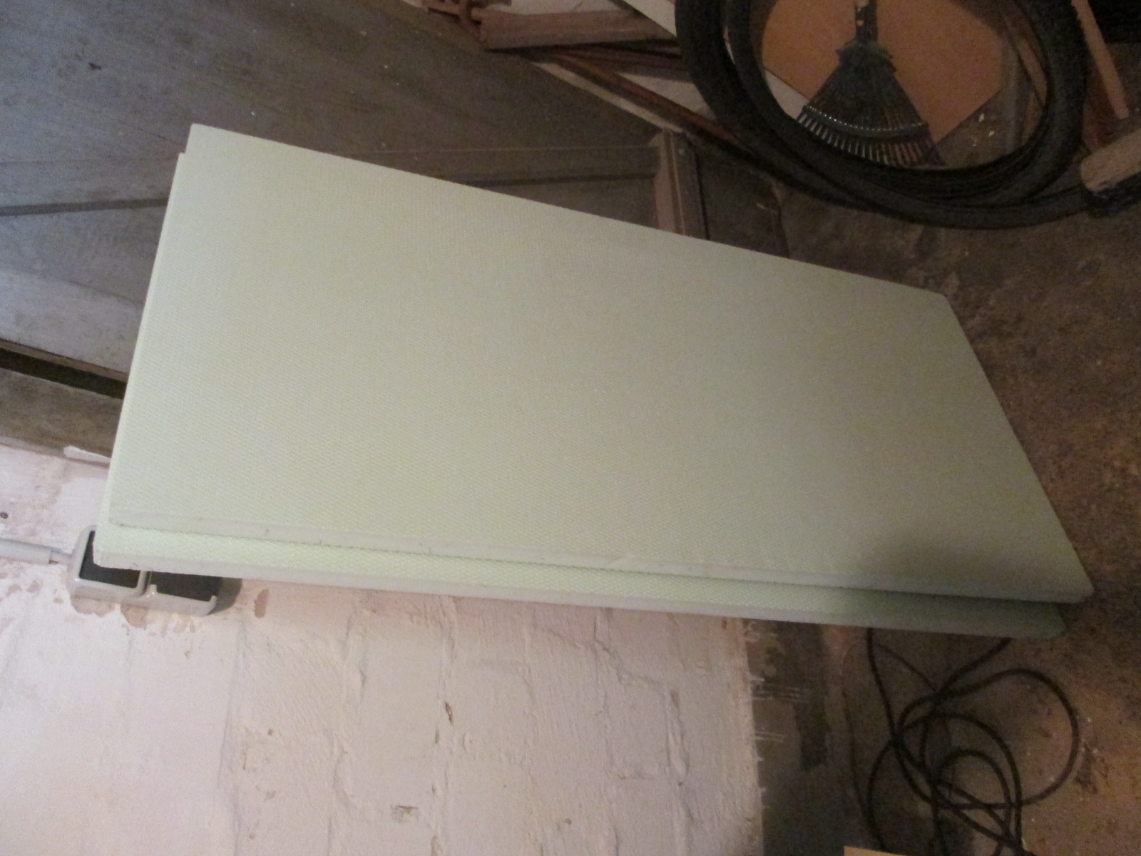

и все таки купил сегодня пару стиродуров 1250мм*600мм высотой в 30 мм
по отношению к столу где вокзал шире
ну и длиннее самых длинных столов
теперь думаю укоротить кажду. на 5 см, чтобы длина была кратная ширине, либо оставить так, но тогда до стенки остается 92 см. думаю на этих двух начать делать вокзал и не большой участок с депо, а может и на одном хватит? хотя думал совместить пассажирскую с грузовой. надо смотреть планировку

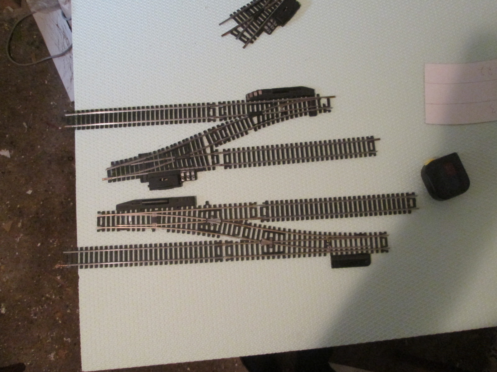

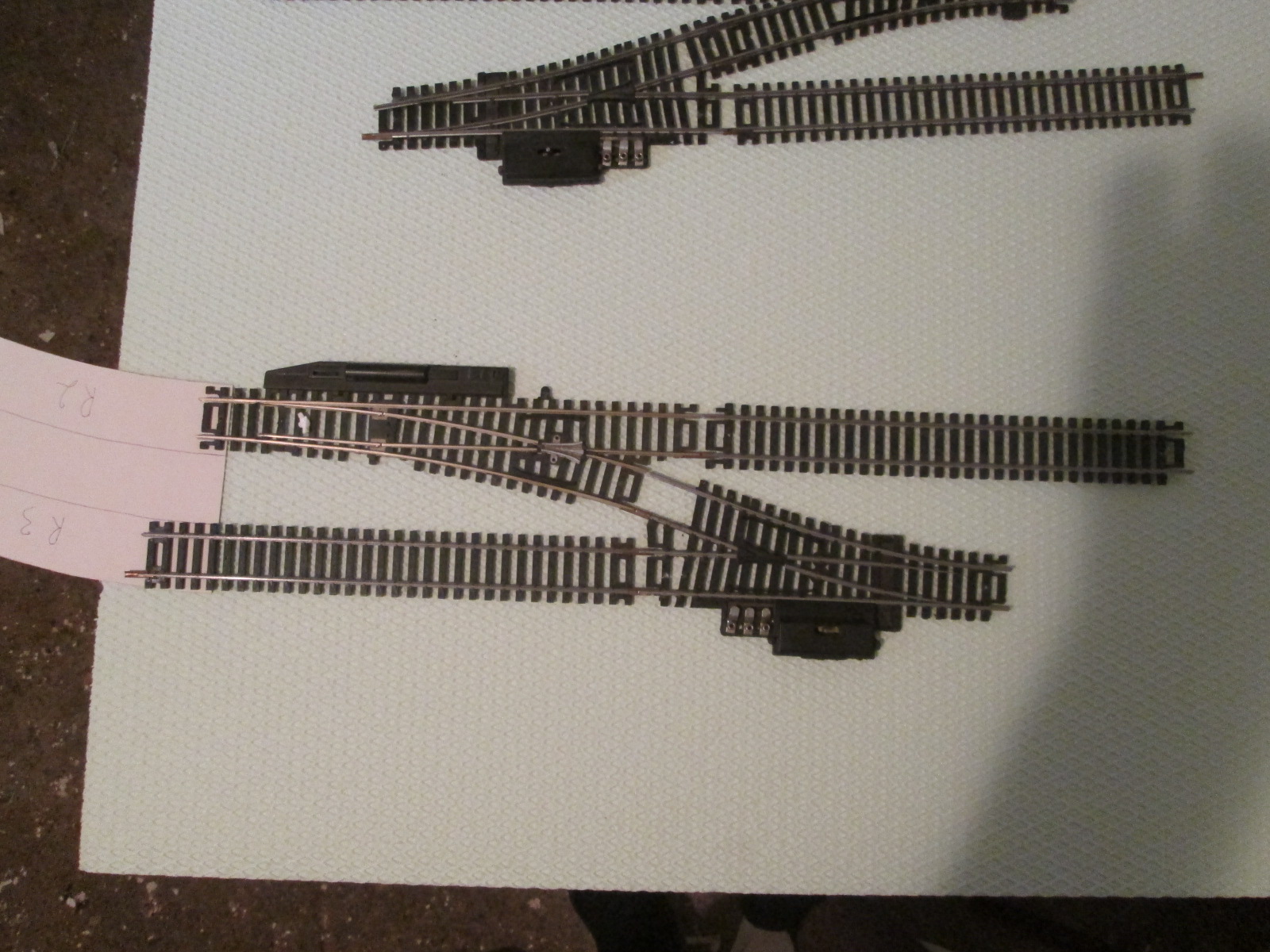

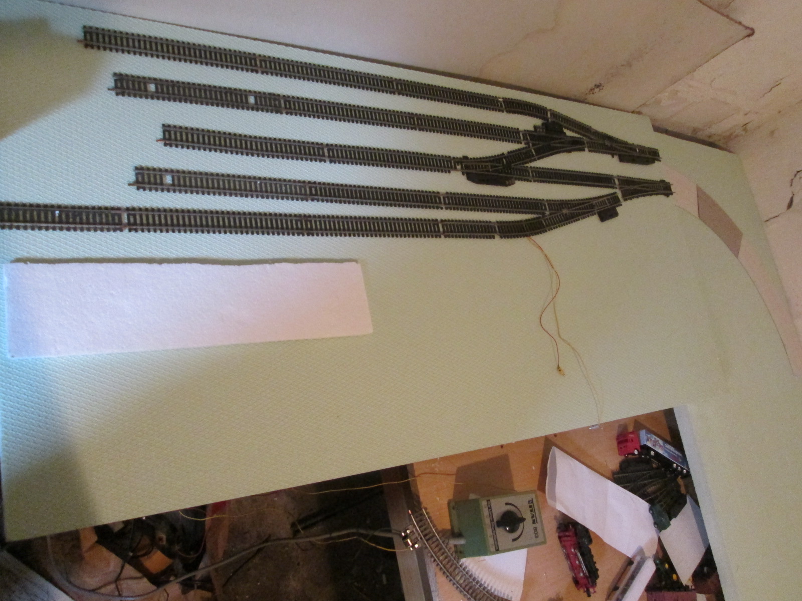

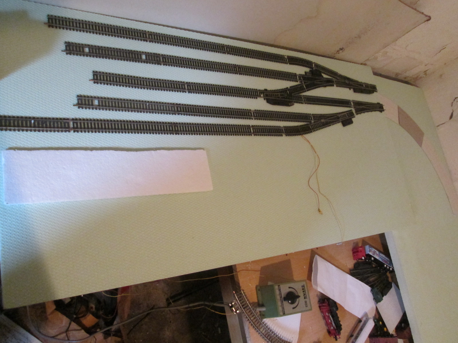

не хотел выкладываться, так как все еще мозгую, но пока сделал прикидку станции
горловина с одной стороны, с другой стороны бцдет почти симметрия

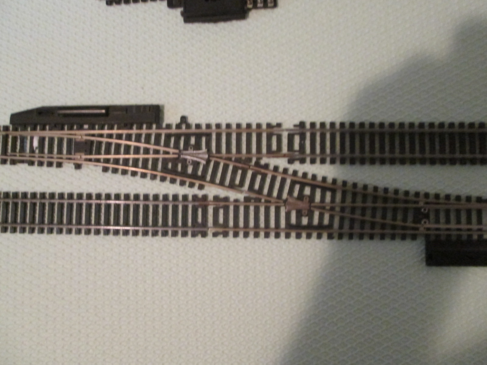

загвозка пока в межпутевом. на это наталкивают наличие стрелок

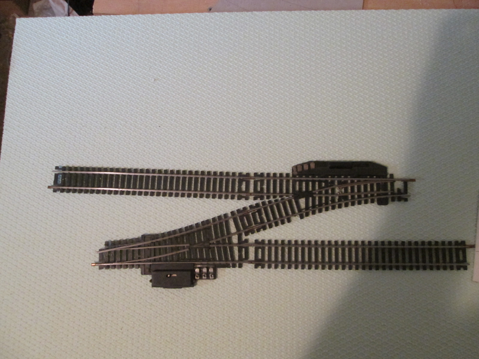

2 короткие стрелки имежду путями составляет расстояние 70 мм
2 длинные - 50 мм

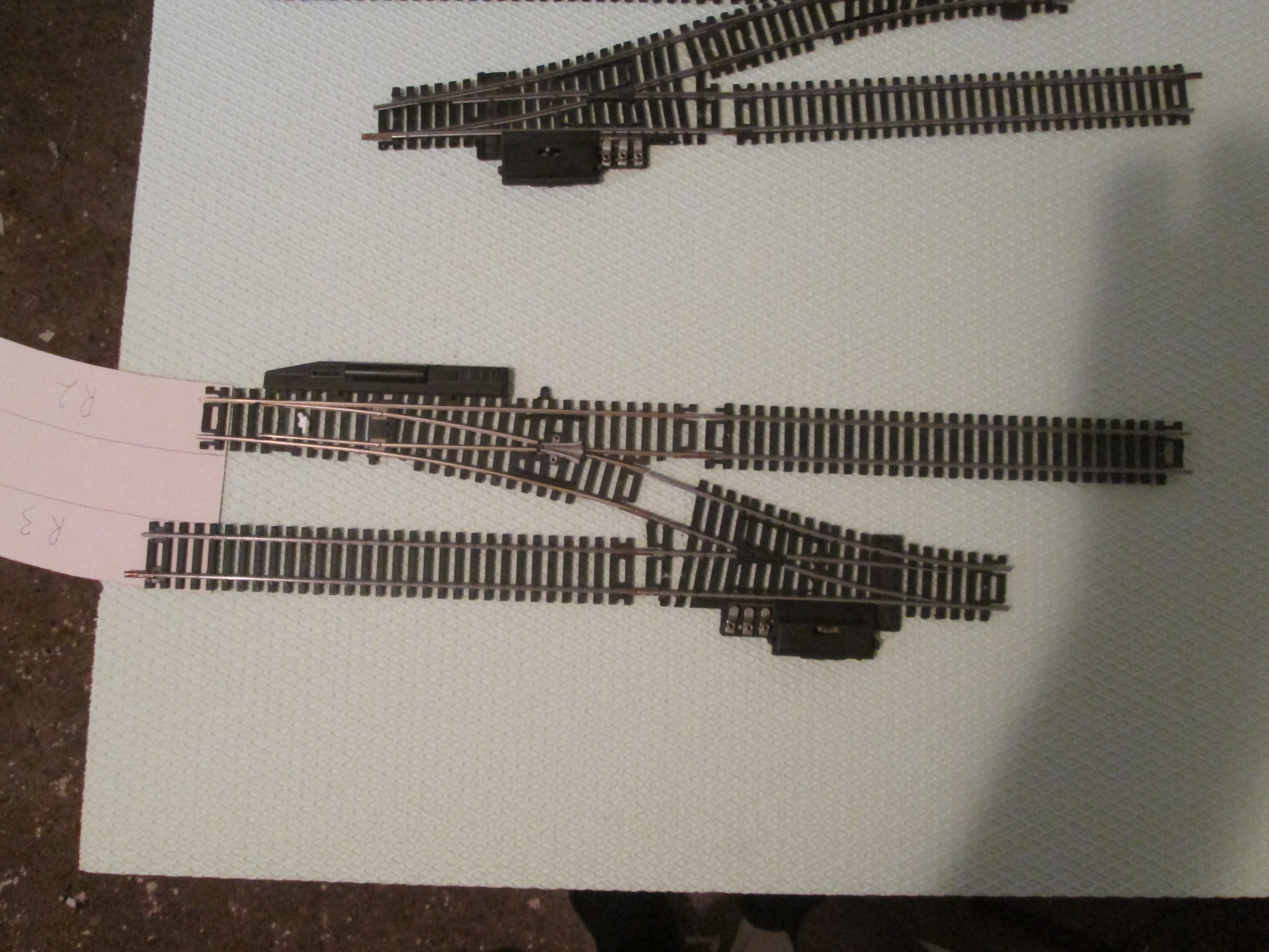

сравнение между путями
если брать 1 стрелку длинную и 1 короткую, то составляет 62 мм
можно взять короткие и спилить лишниее, так как в горловине между двумя главными путями должно составлять 61,9 мм или 62, так как в поворотах между центрами путей у меня 61,9 мм будет. вот и думаю какое же расстояние между путями можно сделать на макете. хотя как я думаю что ближе к возалу (местоположение его показывает белый пенопласт) можно сделать расстояние в 50 мм

А что станция без перронов в междупутном будет? :?
Повідомлень: 3411
Has thanked: 2231 times
Been thanked: 4406 times
Re: Это мой макет!
Эти короткие стрелки наверное для трамвайного макета. Там R , как по мне, даже меньше R1. В сад!©
Re: Это мой макет!
Stinky писав:А что станция без перронов в междупутном будет? :?
между вторым и третьим будет, потому между первым и вторым путями будет расстояние в 50 мм, а там побольше
youdmit писав:Эти короткие стрелки наверное для трамвайного макета. Там R , как по мне, даже меньше R1. В сад!©
в принципе да, поворот там крутоват будет, для паровозика годится, хотя и вагоны проходили по ним. надо проверить. номерные артикулы Lima 3050 и 3051, какой это радиус? на одном стоял 18 (чего?)
