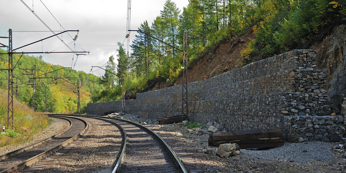

Флексы и впрямь на роковские смахивают. :?

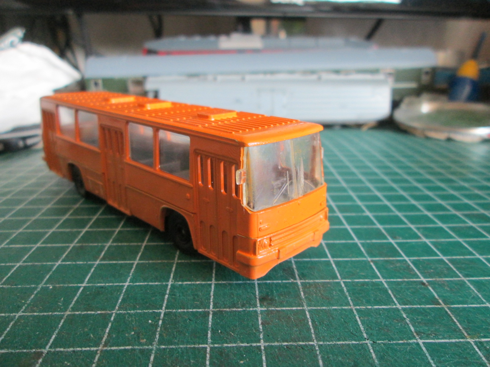

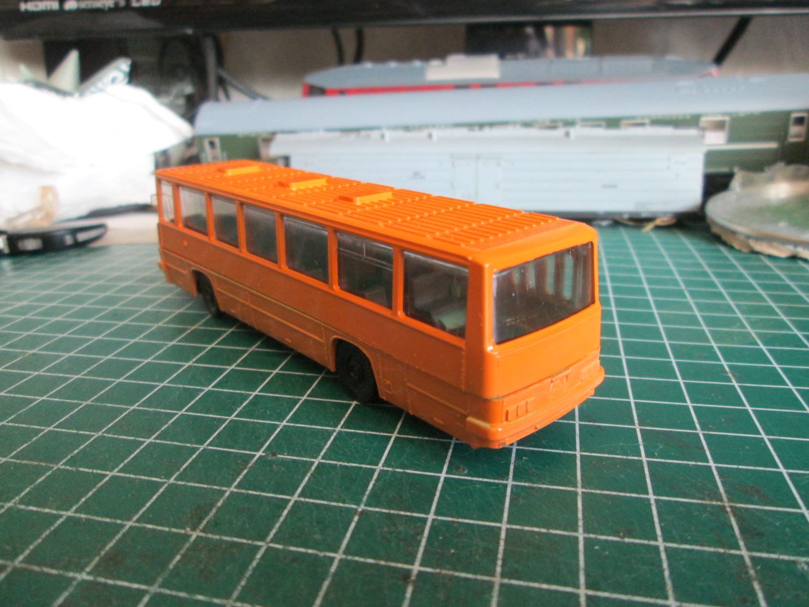

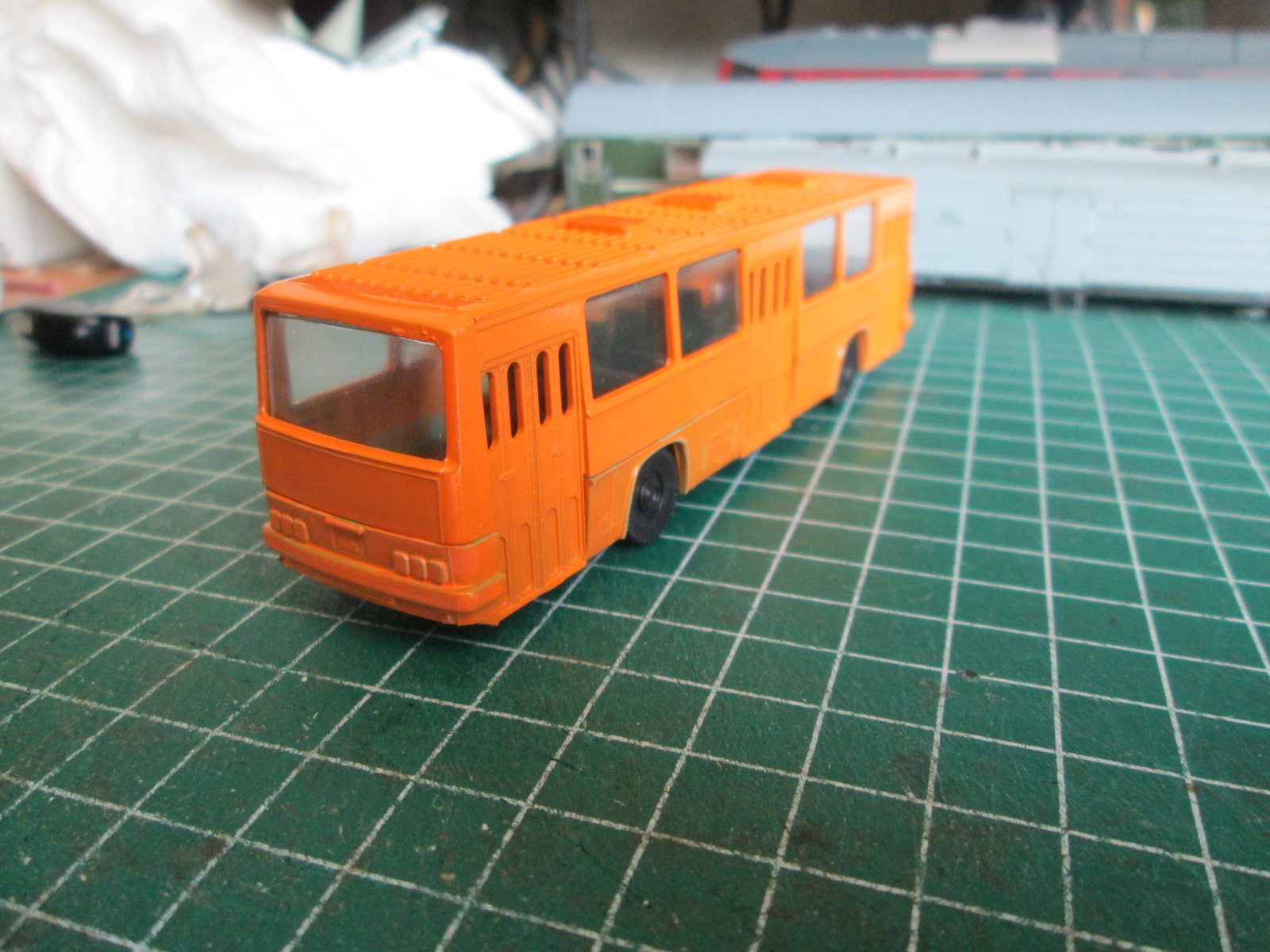

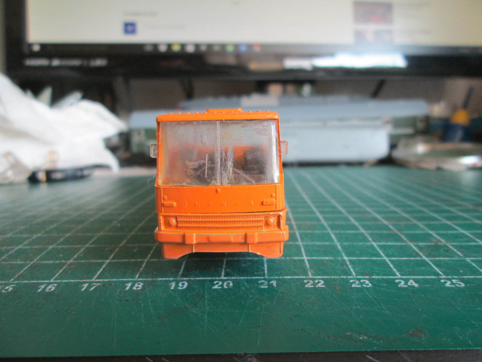

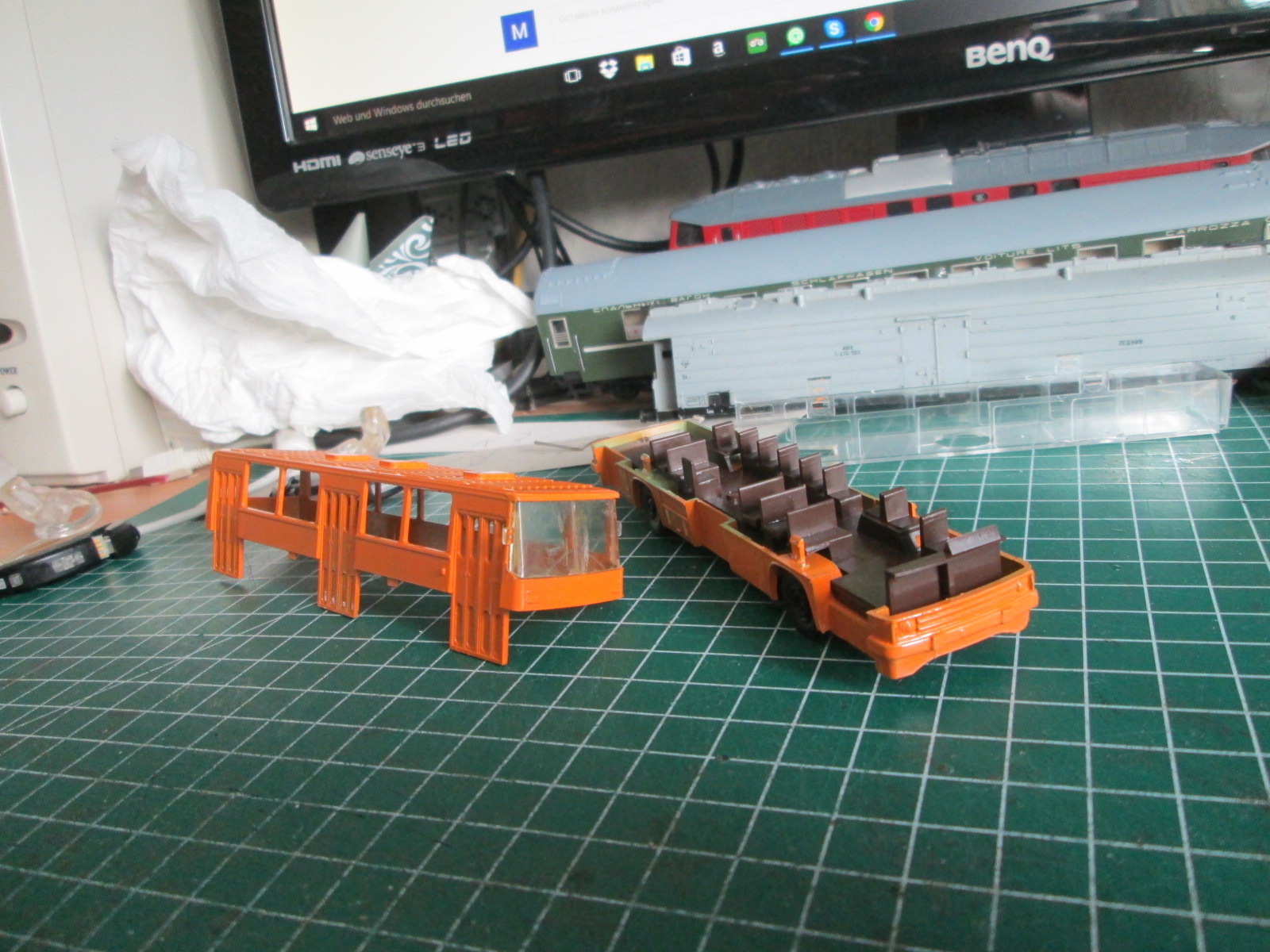

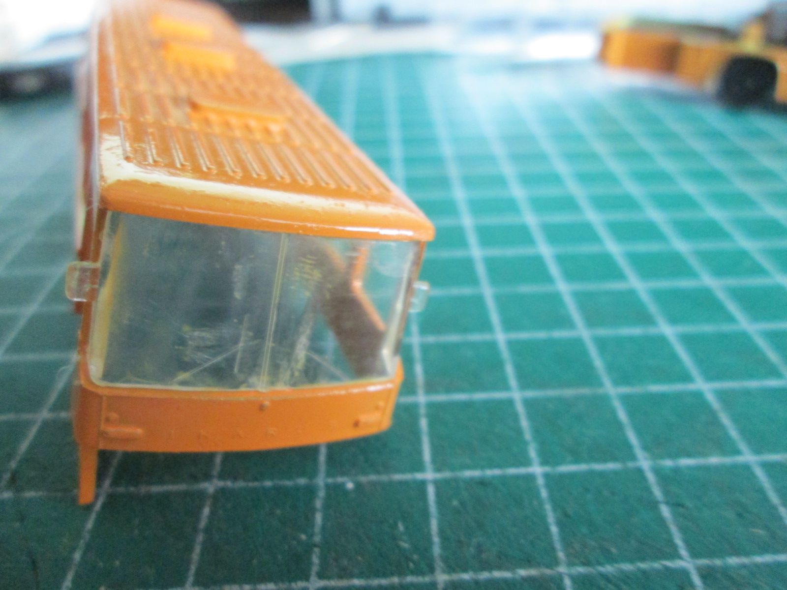

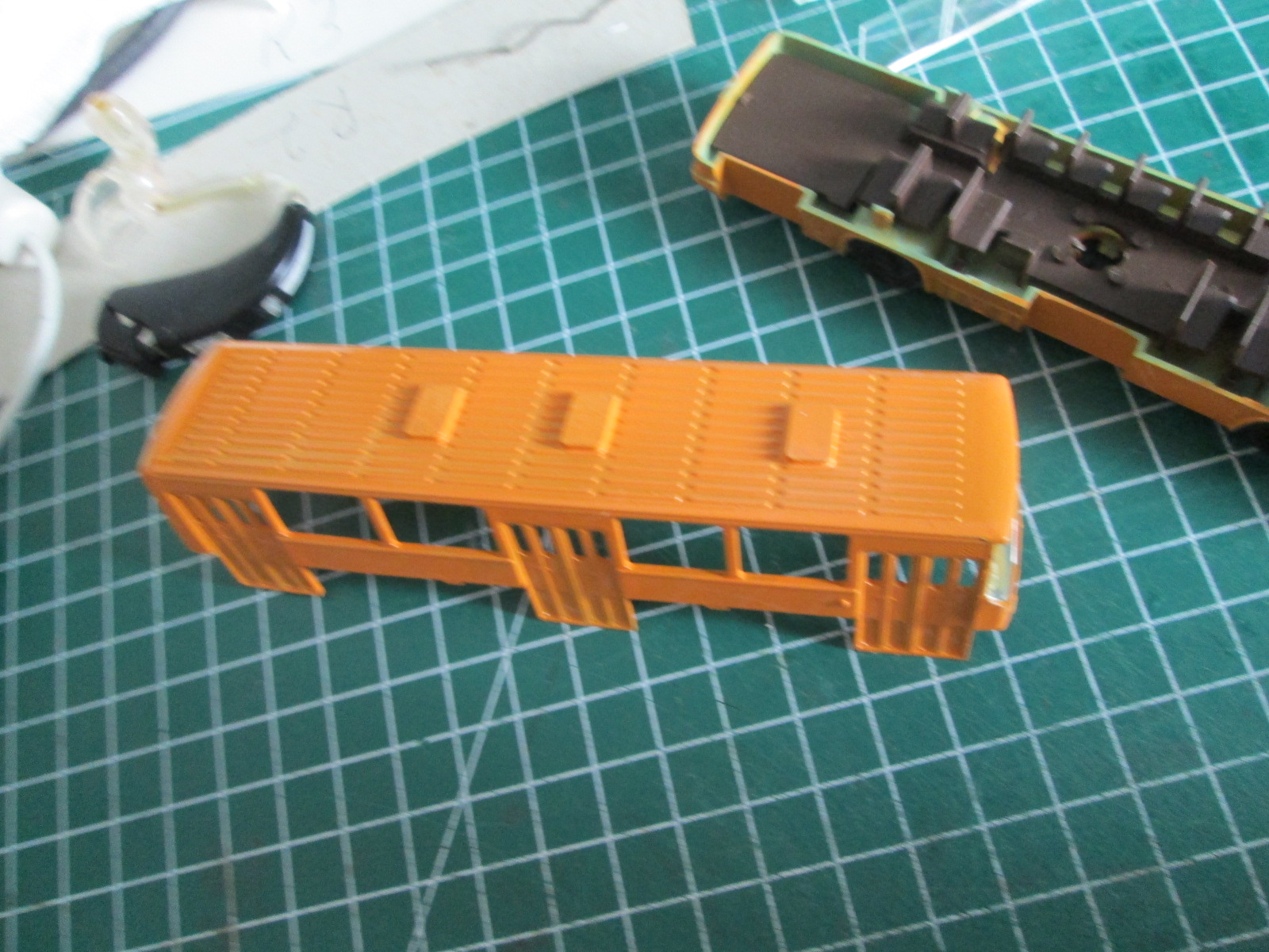

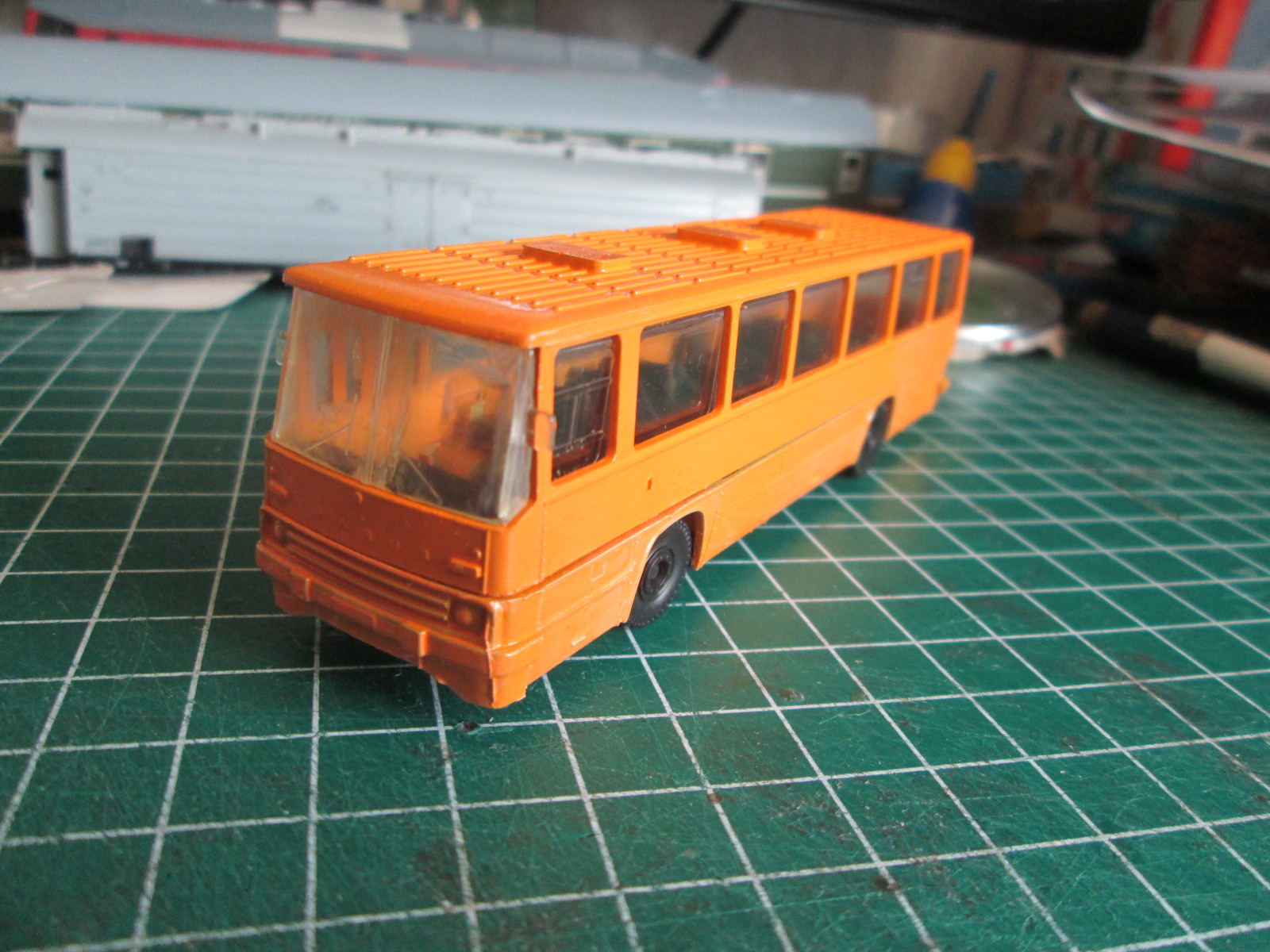

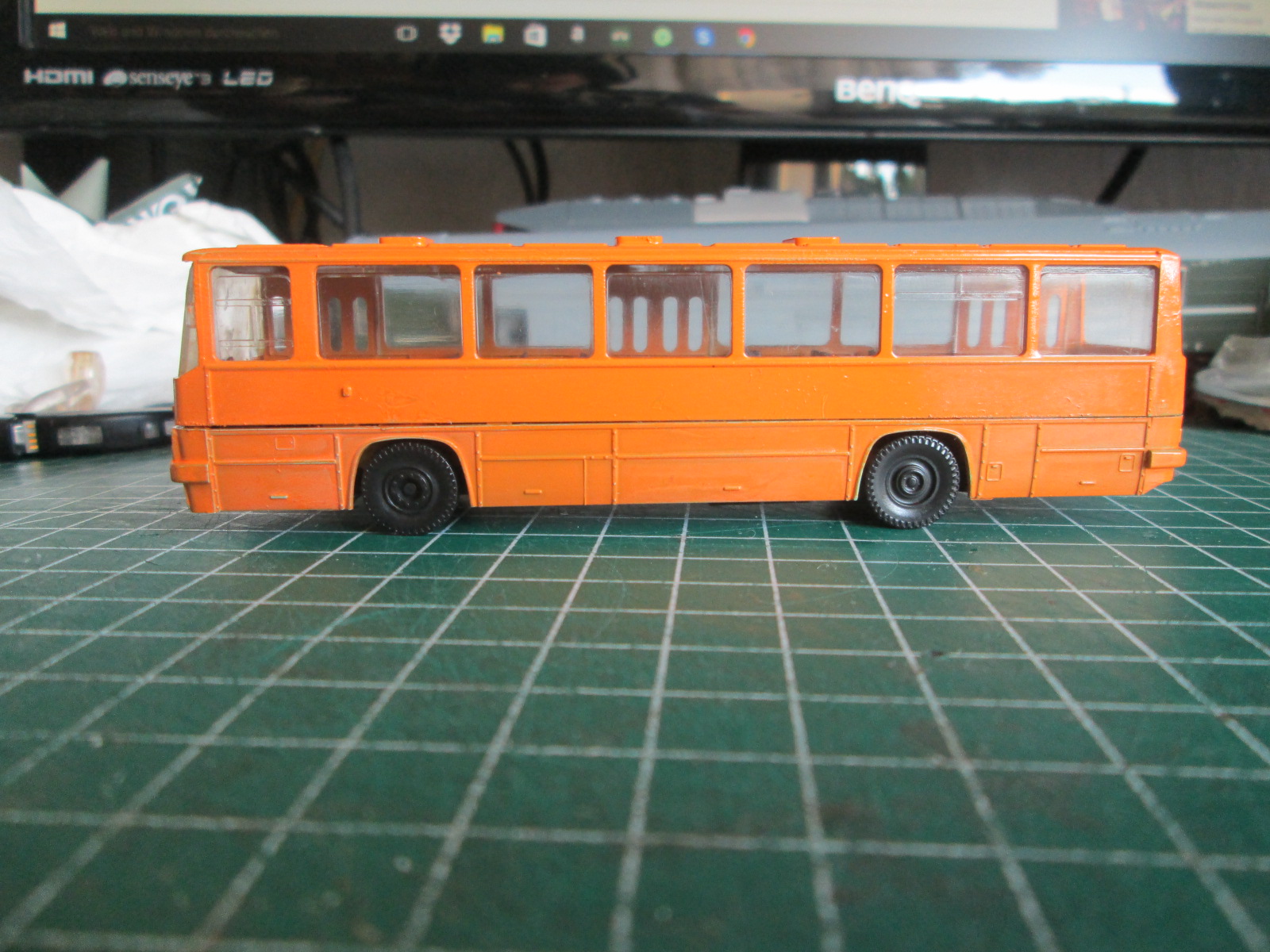

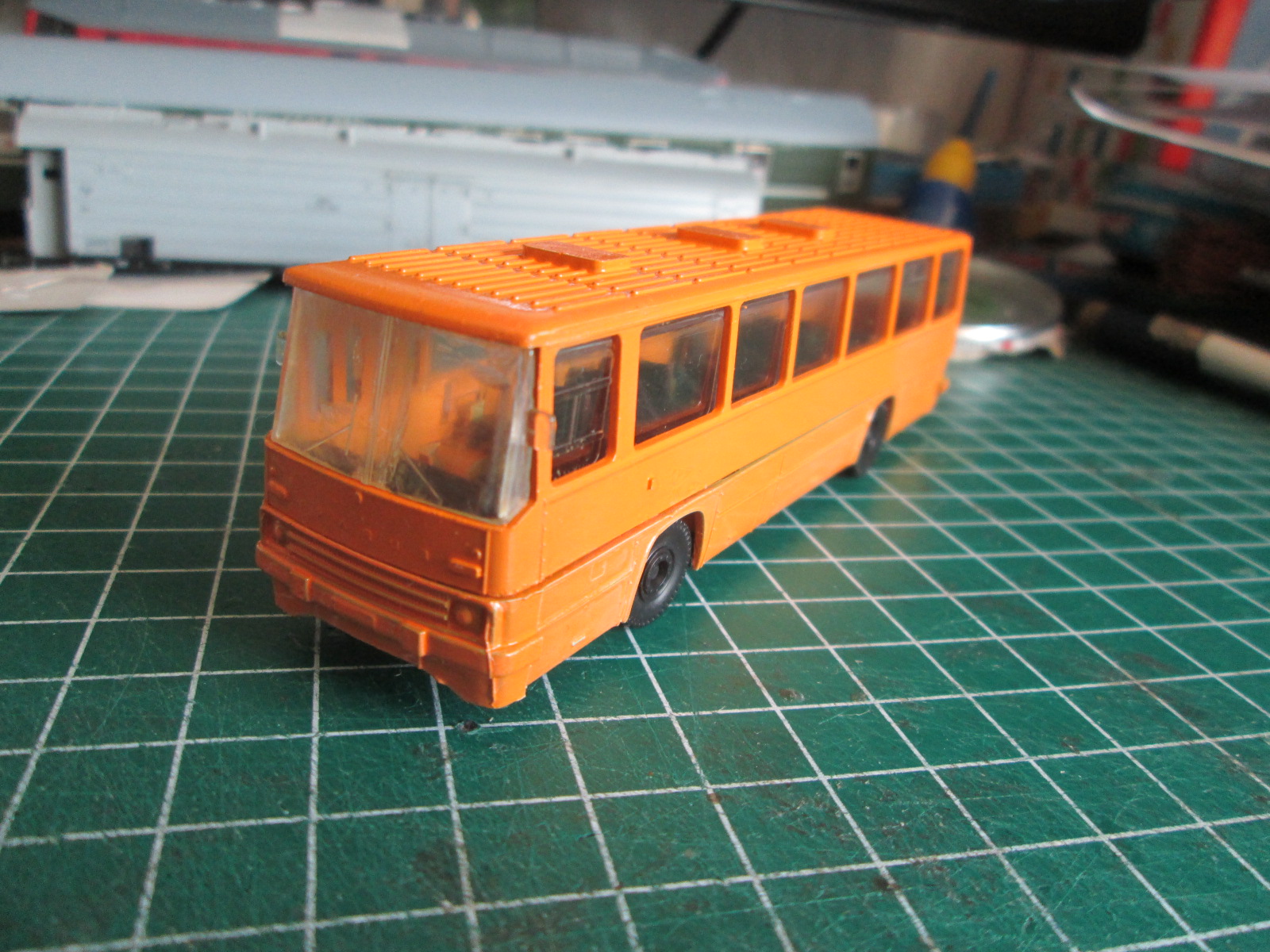

писать мне нечего, показывать тоже. первый день из 4 выходных прошел просто впустую по отношению к макету и вообще моделированию. попробовал покарасить икарус в оранжевый цвет. запортачил лобовуху

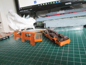

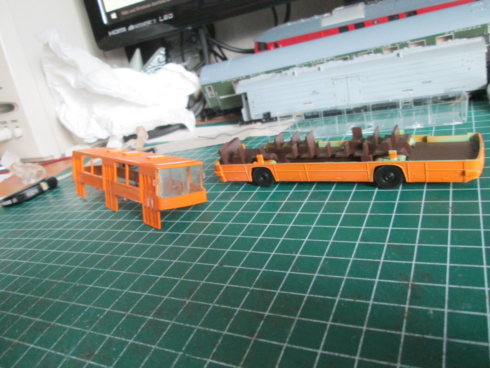

Ссылку я тебе кинул, чтоб ты саму идею посмотрел, а не воспринимал всё буквально там. модульность, которая даёт вариативность макета. Не более. А модели, прежде чем красить, принято разбирать и как минимум, маскировать всё остекление, если нет возможности снять. Ты не обижайся, но поторопился и очень сильно.

я изучил и показал тут то что и воспроизводил у себя в уме по модулям. что касается покраски все разбирал, за исключением лобового стекла. но только позде смыслил как вытащить но было поздно. а пока оттирал и запорол его. есть вариант купить еще такой бус и поменять стекло или же поставлю так чтобы не видно было.
нет настроения ваще в моделировании и макетеровании

Нас в школу автобус еще более загаженный возил, не боись, мне лично нрав.

Когда нет настроения то конечно лучше ничего не начинать.Заняться другими развлечениями.
В принципе покрашено нормально,косяк с лобовухой терпимый.Издалека не видно.По сути бус
это антураж для макета.Конечно его надо еще подкрашивать,пары,стопы,морду. :roll:

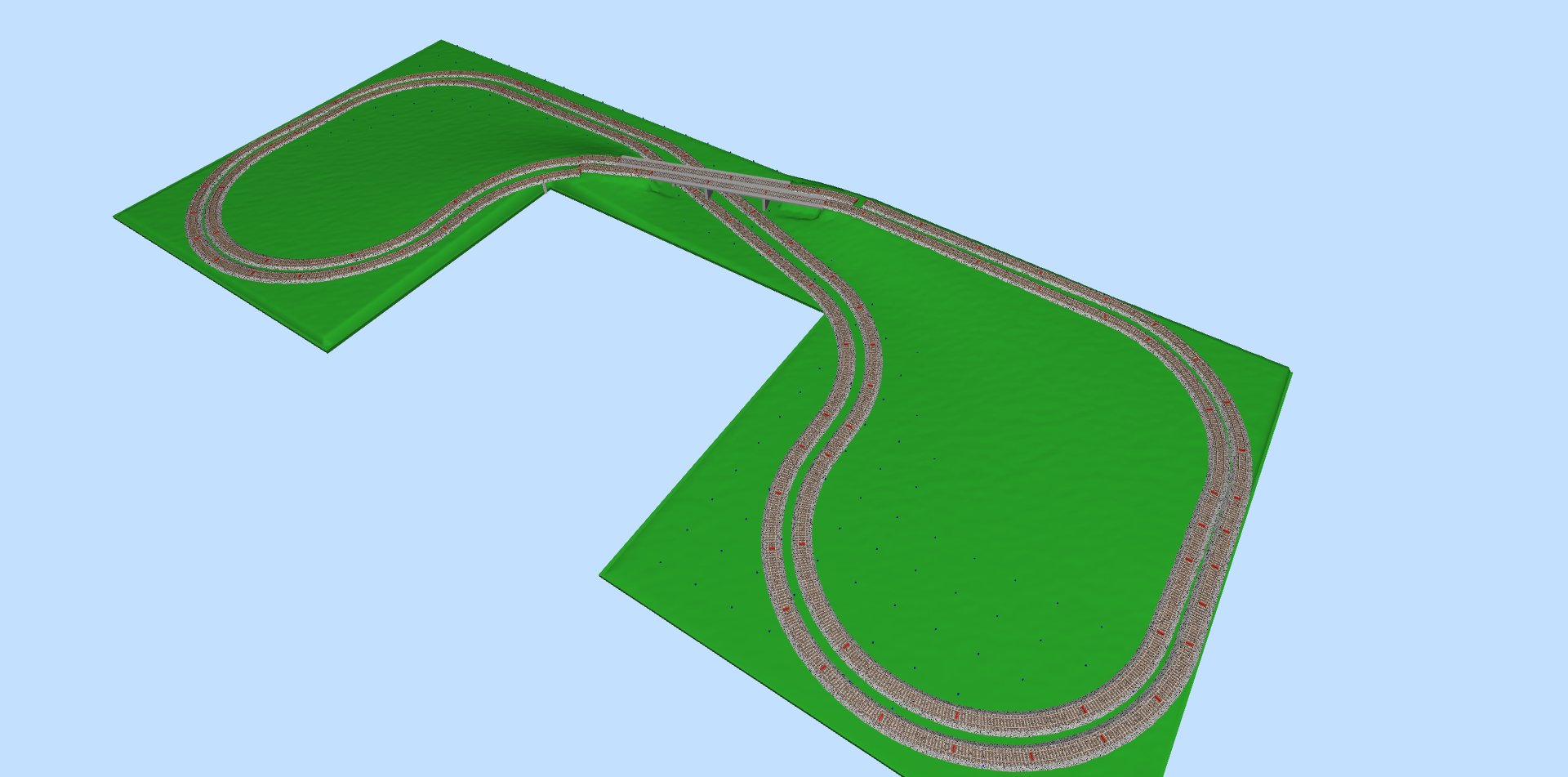

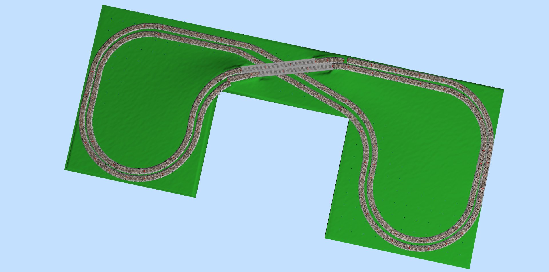

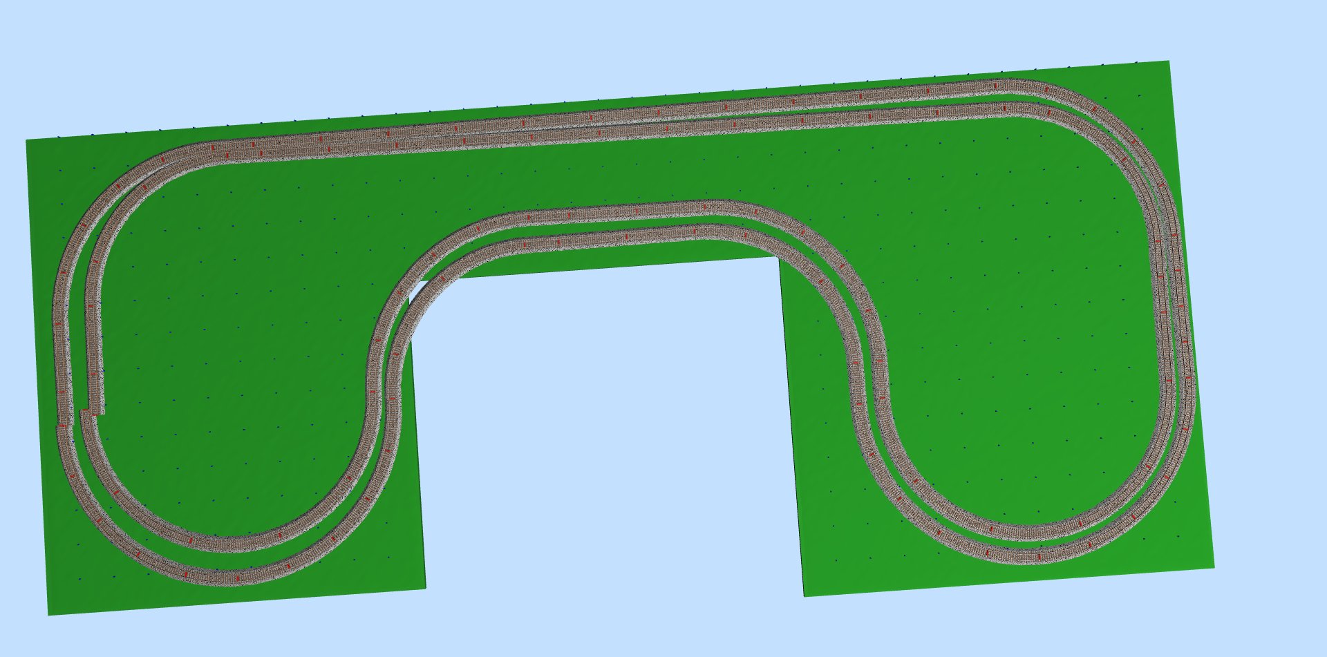

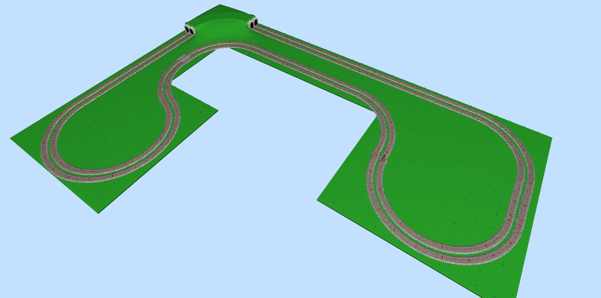

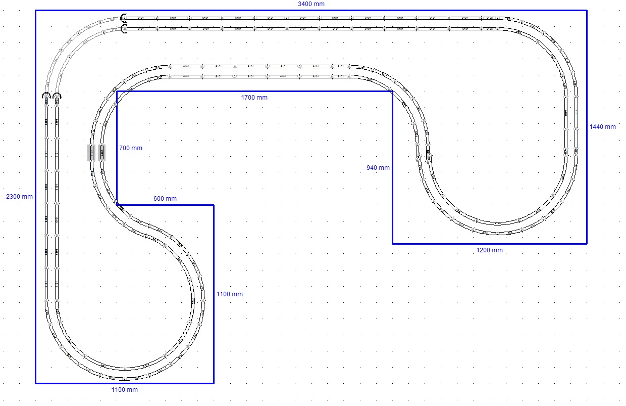

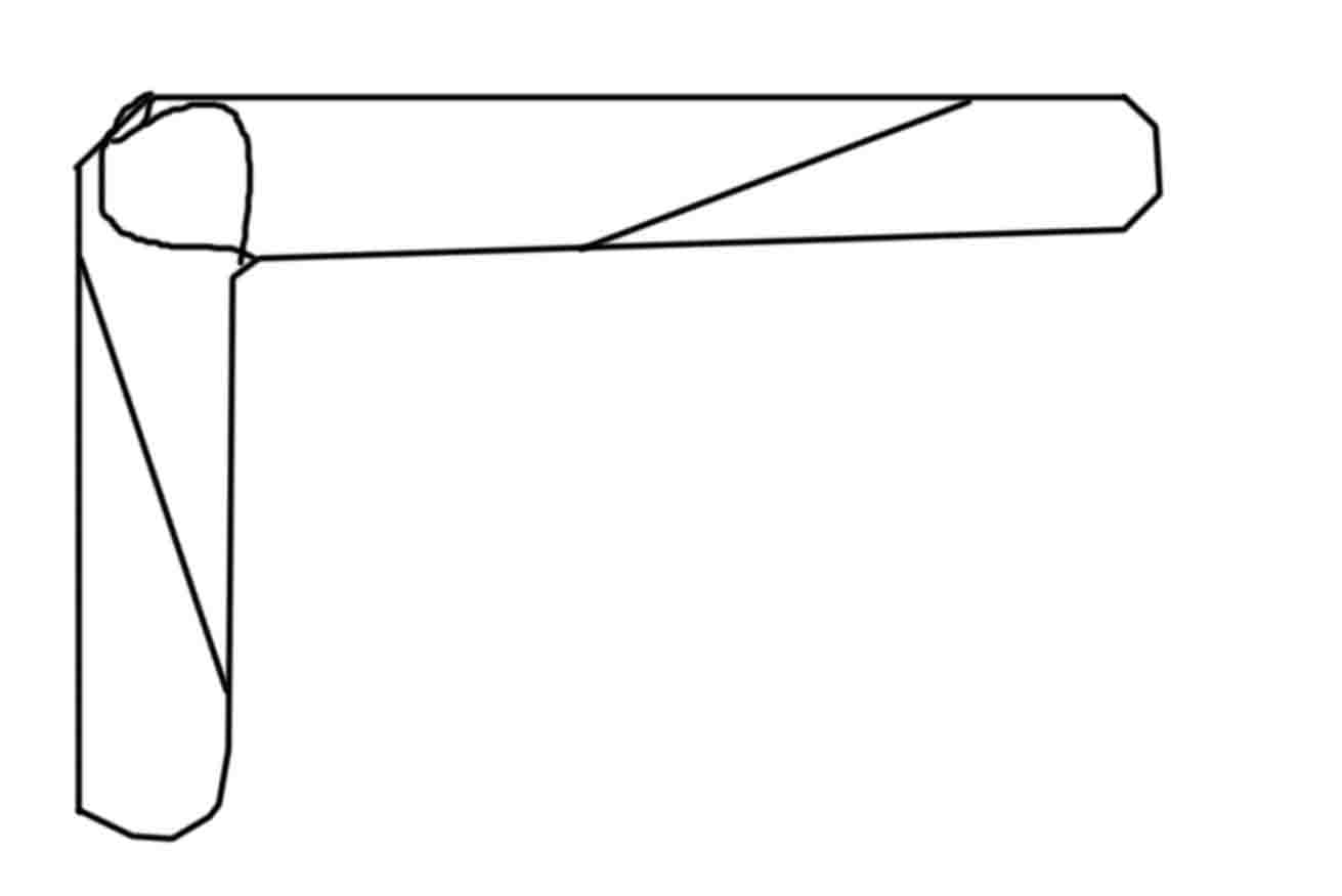

вчерась был в подвале. думал как и что делать. в принципе один стол развернул справа что даже ничего добавлятьне надо и убирать те длинные узкие тоже не надо. в итоге.

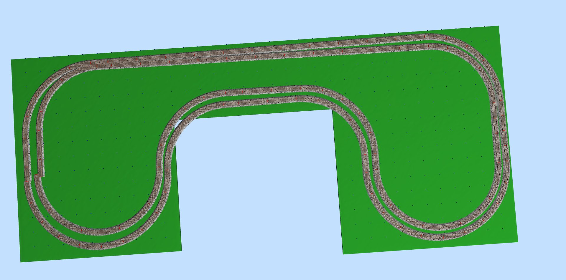

если просто развернуть 2 стола по другому то можно получить нечто такое
вариант с крестом и мостом
но если по левую сторону расширить один стол и добавить еще вставоску небольшую, то в целом будет такой стол
на нем всяко можно организовать приличный вокзал. не то что в первом случаи, длина которого составит около полуметра, минус только один 2 круга, хотя с внешнего можно сделать переход на внутренний и наоборот. и будет тогда счастье, а так только с внутреннего круга будет сход на предприятия и депо

Re: Это мой макет!

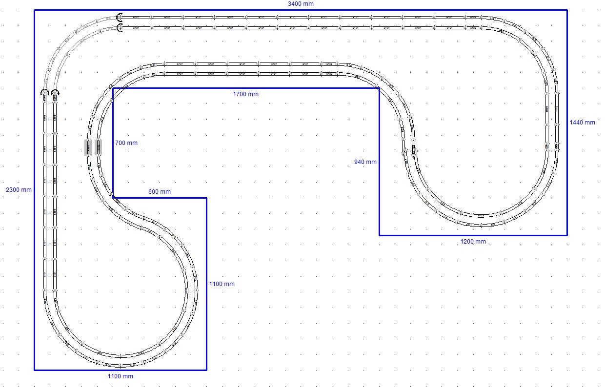

если кому интересны размеры

Вариант с мостом ничего такой.Правда это больше под европу подходит.Станция будет мини,промзоны тоже.
Re: Это мой макет!
Afess писав:если кому интересны размеры
Не мудри велосипед, сделай просто и со вкусом, нафиг все эти мосты вокзалы и прочее, для начала сделай просто овалы и изгибы. Я лично буду так стараться сделать.

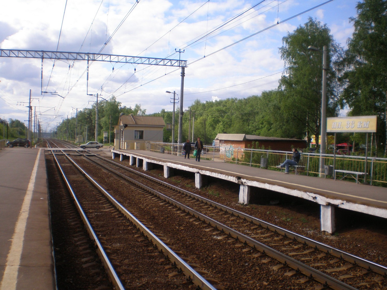

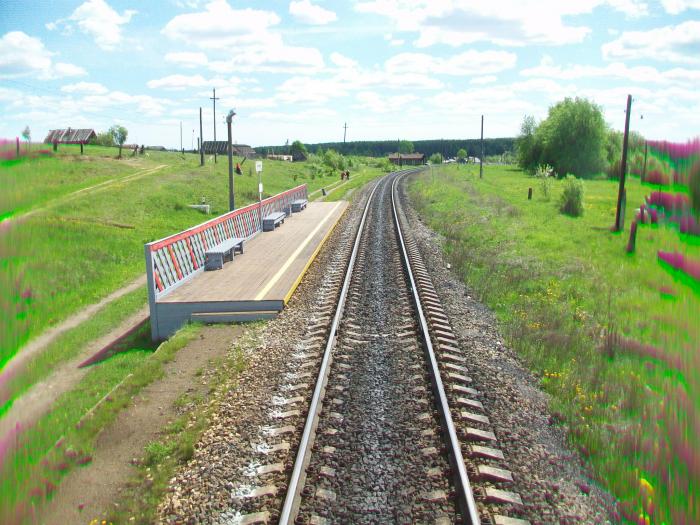

Не согласен. У макета должна быть идея. Простейшая заключается в том, что поезд отправляется со станции и возвращается. И это аксиома. Так-что хотя бы элементарный остановочный пункт надо делать. Остановочный пункт в стеснённых условиях хорош тем, что не предполагает путевого развития - достаточно простой платформы.
Платформа может быть островного типа и располагаться между путями.
А если с местом уж совсем тоска, то можно и так.

размеры представляешь? у меня столько нет места, потому и представил на суд размеры чтобы понять что влезет

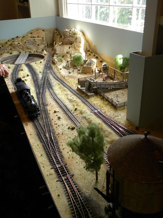

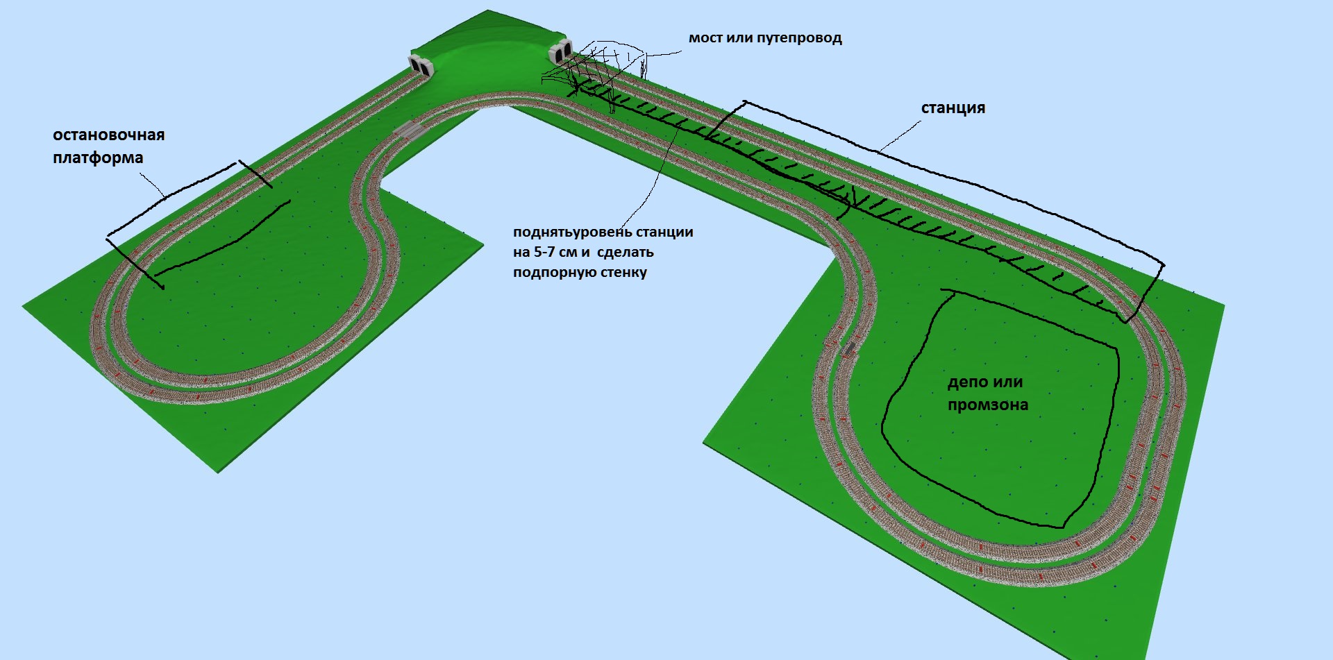

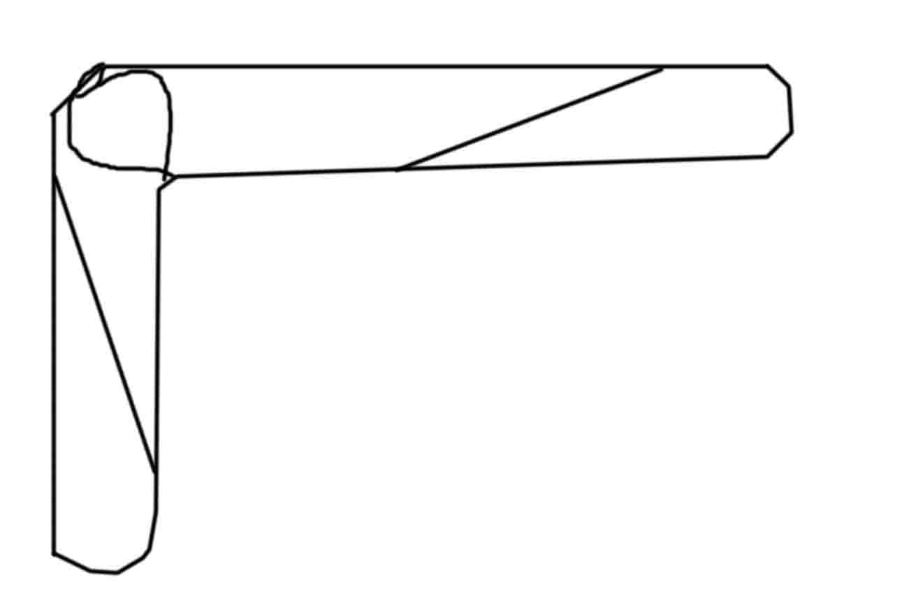

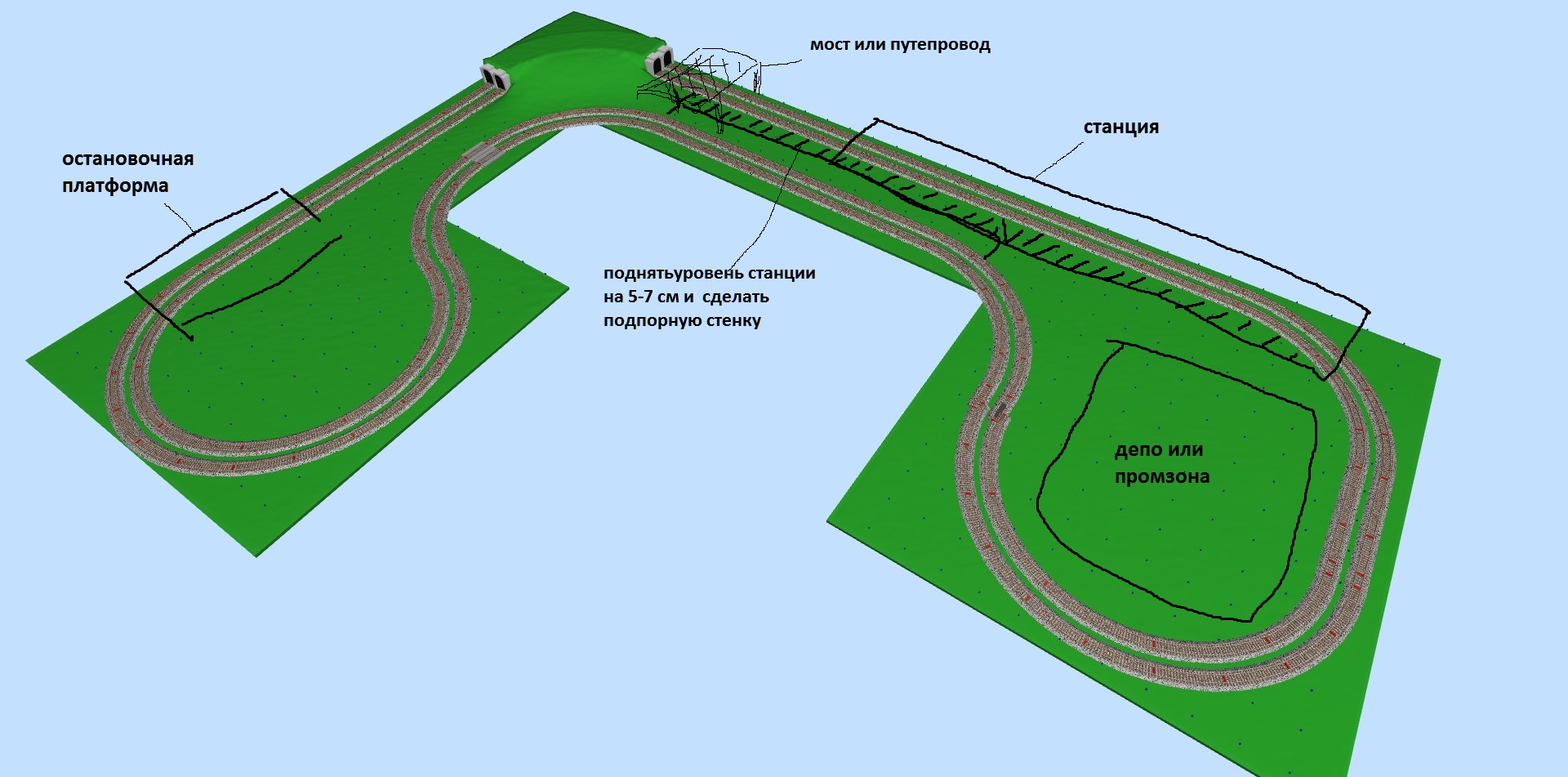

В любом случае станция нужна, тем более что место есть. Я бы вот как то так сделал. Нарисовал мож не совсем понятно. Станция размещается на дальней 2-х путке и поднимается на 5-7 см вместе с частью перегона до туннеля. Станция будет на возвышенности и отделена от ближней 2-х путки подпорной стенкой, и по этому ближняя 2-х путка визуально не будет выглядеть частью станции. Вот как на фото только вместо деревьев справа на возвышенности будет станция. Снизу просто перегон с соответствующим оформлением. И перед горой можно сделать автомобильный путепровод или мост или увеличить гору на всю ширину макета, так можно разделить макет условно на две части и создать впечатление что поезд уехал из зоны видимости. Ширины на большую станцию не хватит, но 4 пути должны поместится.

минимальная ширина стола для советов д олжна быть составлять 900 мм, чтобы хотя бы 1 круг развернулся, а у меня те узкие составляют 510, что хватает только на полоборота, если бы стремился к немецкому та еще так 2-3 эпохи то хватило бы для маленьких паровозиков но не для электровоза и тепловоза, которые часто на R1соскакивали
Re: Это мой макет!
fonzenger писав:.... Ширины на большую станцию не хватит, но 4 пути должны поместится.
интересный вариант, посмотрим. но вот про 4 пути на станции плюс еще снизу 2 пути думаю может и не войти, если только на прямых участках уменьшеть расстояние между путями до минимума, к примеру 50-55 мм по центарм путей, тогда как я считаю 62 (61,9мм)
ну и туннель это так условно можно его и не ставить, дибо сделать снизу туннель и там не круг будет от туннеля а петелька

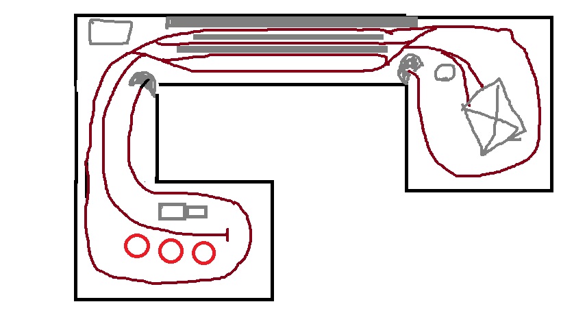

Пришлепну и я свой вариант СЖД минимакета.Есть станция,ответвления с нее в депо и на нефтехранилище.
Один путь скрывается в туннеле,тем самым можно расширить станционные пути. :roll:
