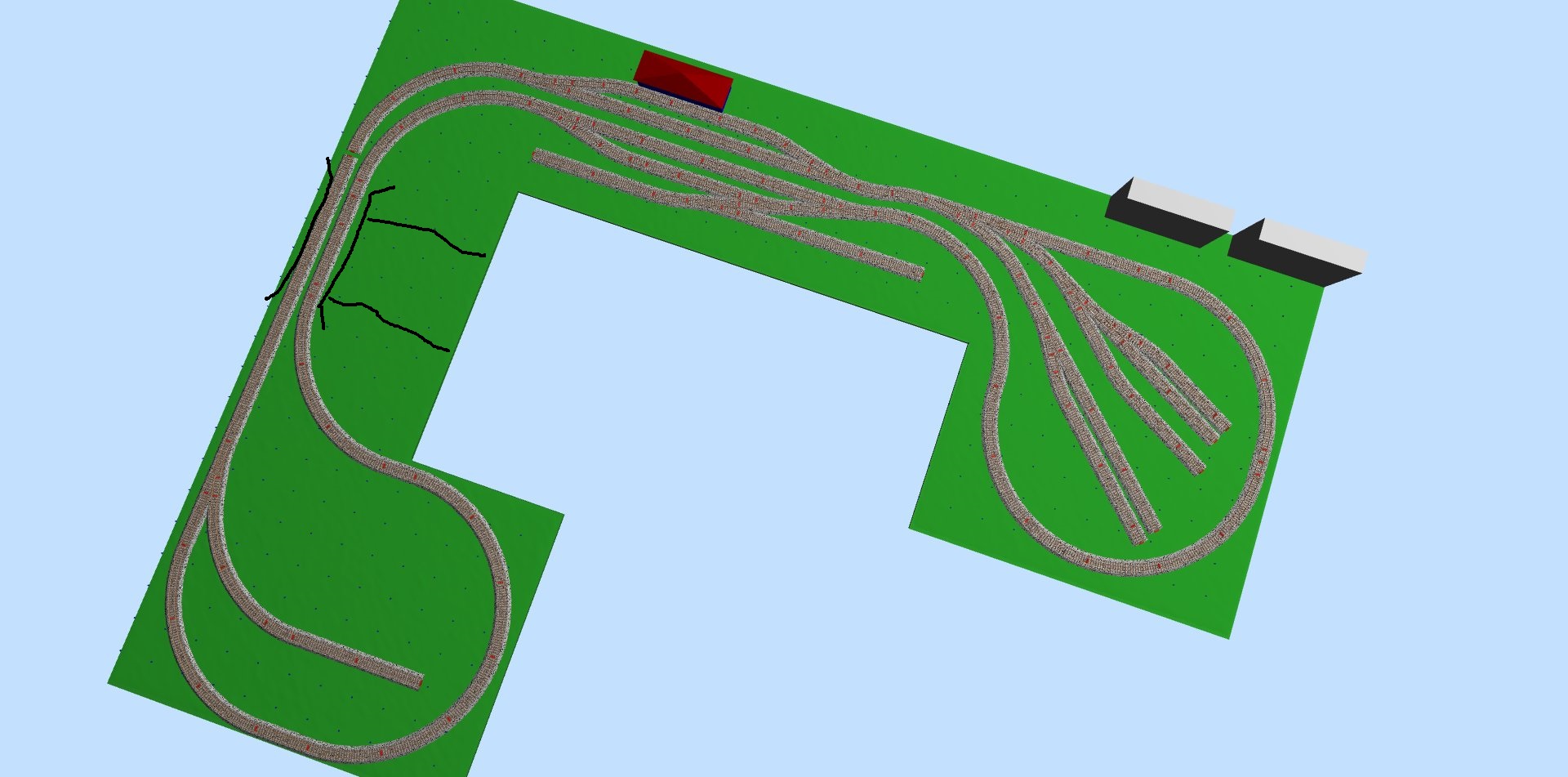

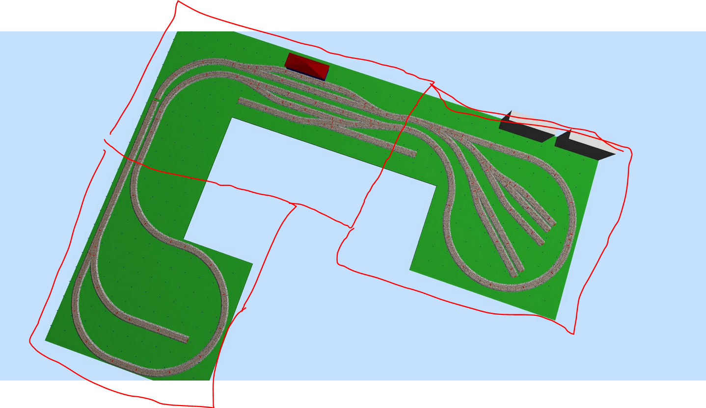

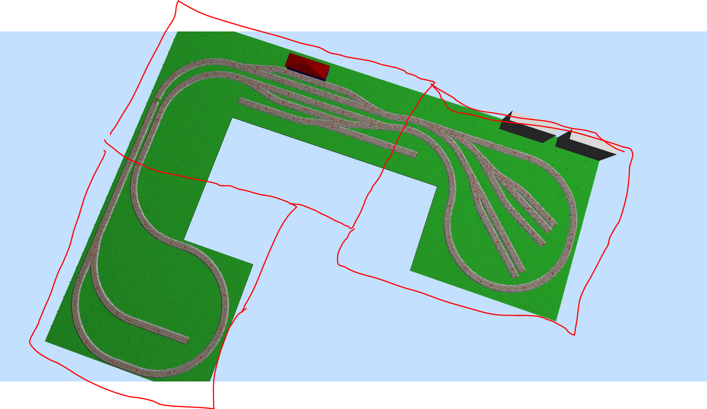

Это мой макет!
Повідомлень: 2586
Been thanked: 137 times
Re: Это мой макет!
Разве так, но действительно разве есть в данном случае смысл в модулях?
Re: Это мой макет!
Андрій, а Вілен правий! Може варто зробити три модуля (столи)? Мені здається ідея досить хорошою ;)
Been thanked: 3652 times
Re: Это мой макет!
Как то плосковато.Левая петля,там где пути сужаются так и просится мост. :roll:
Повідомлень: 1767
Has thanked: 12 times
Re: Это мой макет!
zizik писав:Андрій, а Вілен правий! Може варто зробити три модуля (столи)? Мені здається ідея досить хорошою ;)
Руслан, там столы и так в ширину 60 см, а если больше то уже не очень как по мне, особенно под окном будет. концевые столы размером 120см*100 см и 90см*110см
Повідомлень: 1767
Re: Это мой макет!
Stinky писав:Как то плосковато.Левая петля,там где пути сужаются так и просится мост. :roll:
мосты я сам хочу но не хочу опять поднимать все это. уже обжогся на своем подъеме
Re: Это мой макет!
В твому варіанті і тунель підійте замість моста ;)
Re: Это мой макет!
Afess писав:мосты я сам хочу но не хочу опять поднимать все это. уже обжогся на своем подъеме
Так и ненадо ничего поднимать.Просто сделать на этом модуле красивую выемку.Пути уложить в мост,
а внизу речку,автобан или еще двухпутку.Аналогично мосты на моем старом макете. :roll:
Re: Это мой макет!
Так так Денис, правильно радить. Хороший варіант!
fonzenger
Повідомлень: 310
Имя: fonzenger Юрий
Re: Это мой макет!
Повідомлення fonzenger »

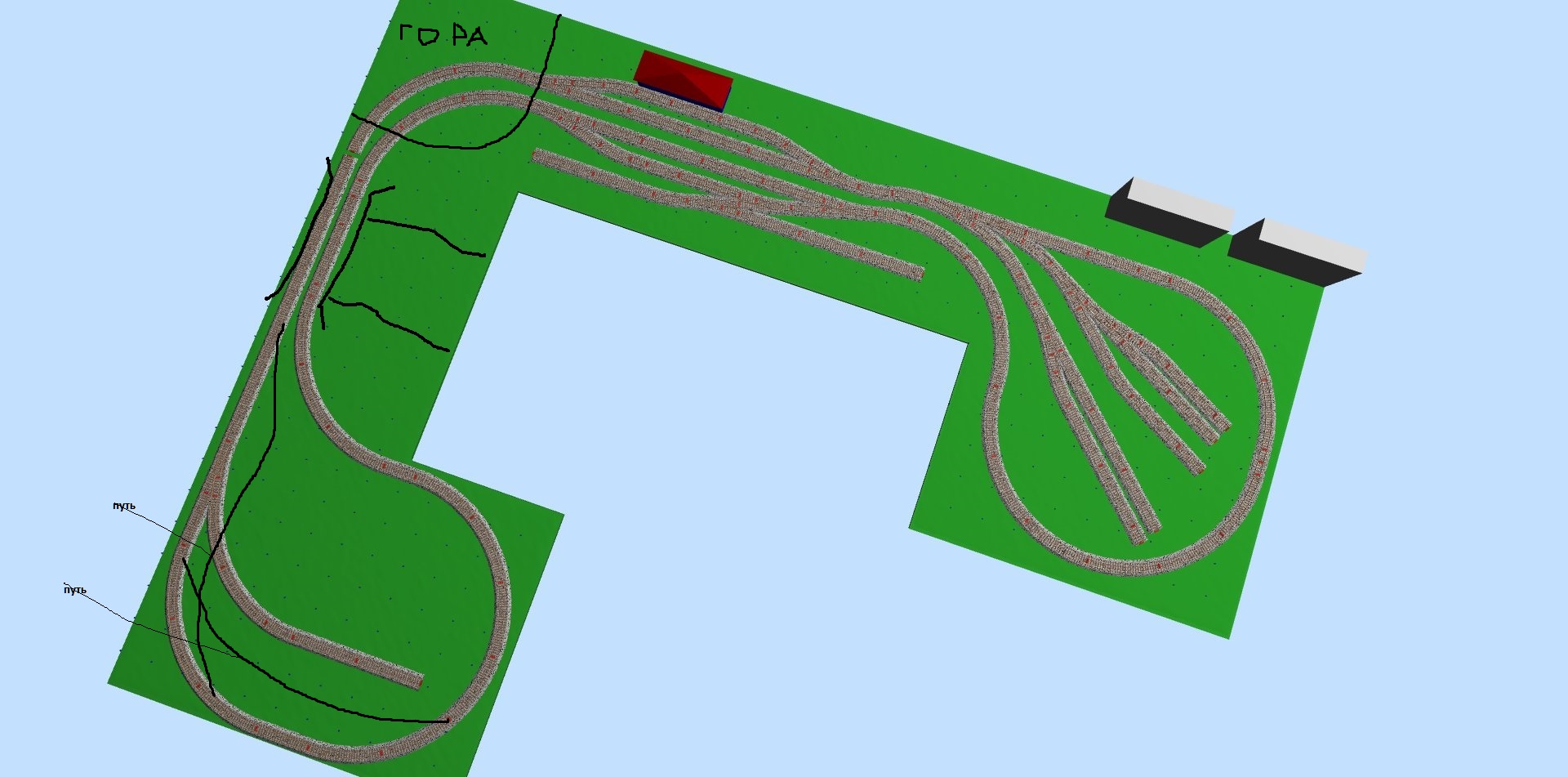

С мостом хороший вариант! Я бы в углу где поворот еще поставил гору с туннелем. Сразу после выхода из тоннеля поезд заходит на мост. Получится небольшой перегон и он будет визуально отделен от станции. А там где второй разворот можно сделать небольшой разъезд с ответвлением в промзону. На СЖД не бывает съезд посреди перегона, только в пределах станции или разъезда.

Afess писав: не хочу опять поднимать все это. уже обжогся на своем подъеме
Это дело добровольное. Я поднимал. Были некоторые сомнения, о которых упоминал на форуме и видео показывал, но добился, что даже самый простейший юниоровский лок спокойно вытягивает небольшой составчик.
Stinky писав:Просто сделать на этом модуле красивую выемку.
Что-то мне подсказывает, что столы эти не Андрея, а арендодателей. Не думаю, что они благосклонно воспримут такие инициативы квартиросъёмщика... :roll:

youdmit писав: Что-то мне подсказывает, что столы эти не Андрея, а арендодателей. Не думаю, что они благосклонно воспримут такие инициативы квартиросъёмщика... :roll:
:lol: :lol: :lol:
Stinky писав: Так и ненадо ничего поднимать.Просто сделать на этом модуле красивую выемку.Пути уложить в мост,
а внизу речку...
именно так я и мыслил припеределке данного макета под модульный. тебе не помню показывал или нет но Сергею точно показывал что я хотел бы видеть.
вот картинка примера
по поводу горы. чет мне не сильно нравится идея после станции сразу но посмотрим. но и от туннелей тоже бы не отказался )
по промзоне: вроде яф там ветку одну нарисовал что мне и этого казалось много, ведь там надо еще и саму зону расписать ) хотя компьютерный вариант может не всегда точно показывать все размеры.
ЮрСаныч, я и не против от подъема, но против того, что у меня был сильно крутой подъем от станции.

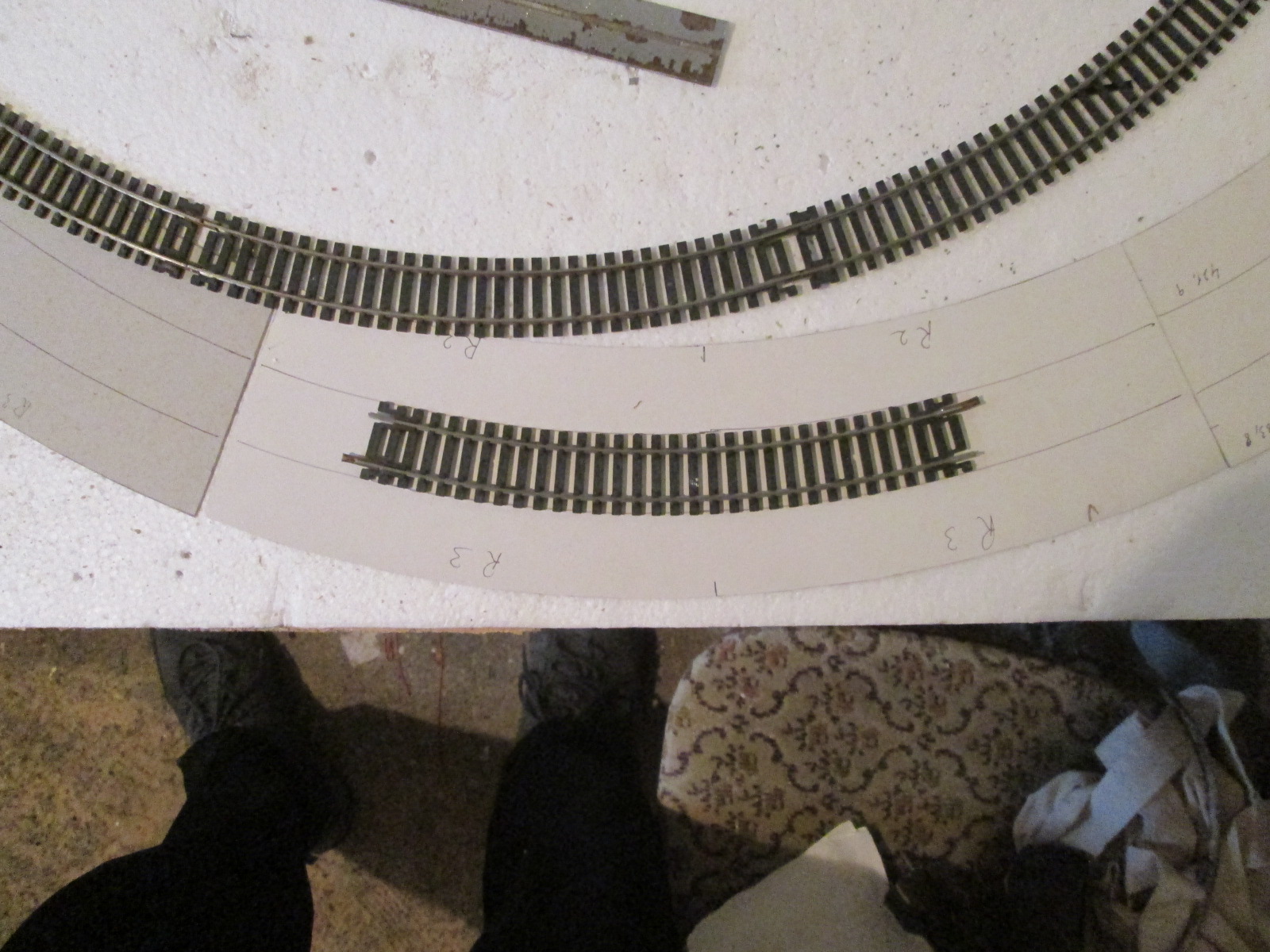

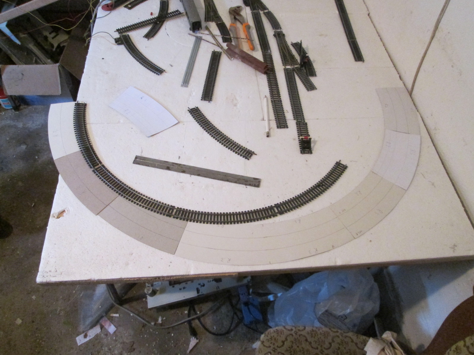

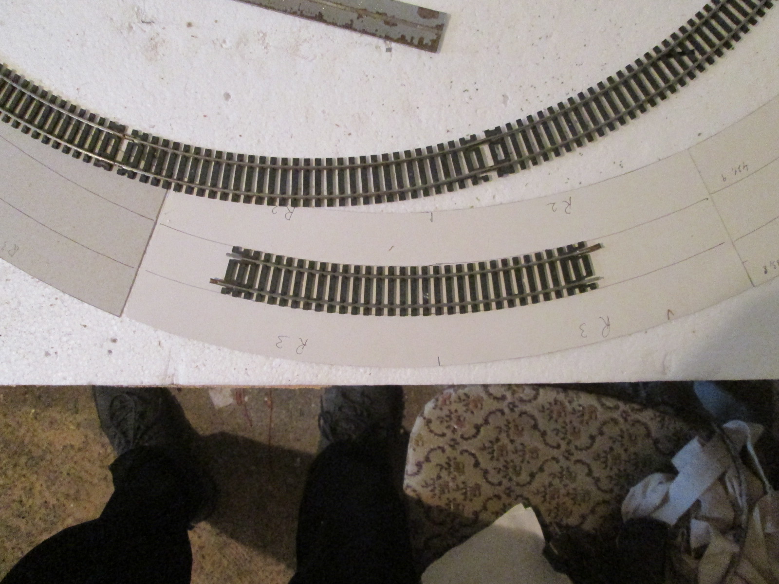

сделал вчера себе несколько шаблонов радитусеых кривых R2 - R3 и примерил сегодня. что-то совсем не пойму в 1 метр ширины стола не влазиет R3. или печсать корявая или еще что
R=430 мм Lima лежит между этими радиусами, а выше 360 Lima

Стандарты R от разных производителей отличаются. Вероятно, здесь причина неувязки.
R3 Нового Пико, например, составляет 483,8 мм. Шпальная решётка добавит 15 мм и внешний радиус получится прим.500 мм.

youdmit писав:Стандарты R от разных производителей отличаются. Вероятно, здесь причина неувязки.
именно по той твоей таблице что ты мне давал на Вк, я и расчертил радиусы в рино и распенчатал, обычно с рино на прямую печать давала 1 в 1, я такде подсчитал что все должно было влезть, либо у меня не точнст,ь либо еще что. теперь думаю убрать на этом столе все пенопласты и только с помощью рулетки на нем вычертить. ширину решетки как раз замерял на своем пути и да от центра составляет 15 мм

Afess писав: в 1 метр ширины стола не влазиет R3.
Ну он действительно не влазит. Я правда расчетами не занимался но рельсы Пико А-глейс Р3 не влазят в 1 м. Проверил на практике. Но не вижу проблемы, немного расширить стол полоской фанеры или даже картона в месте где рельсы выходят за край.
Слава Україні!
Повідомлень: 1767
Re: Это мой макет!
fonzenger писав:Но не вижу проблемы, немного расширить стол полоской фанеры или даже картона в месте где рельсы выходят за край.
да, так и буду делать и похоже неодин стол, если гнать двупутку по всему столу
сегодня был в подвале и сделал замеры всех столов, чтобы прикинуть как двигать и что делать нового.
а кривые не влазили так как ширина стола была 93 см, а так если было бы 1 метр, то все было бы в порядке

Думаю, что сверх метра, надо ещё хоть сантиметров 10 наращивать. Ну чтоб не по самой бровке стола укладывать колею, а оставить место и как-то причесать обочину :-)

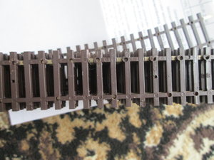

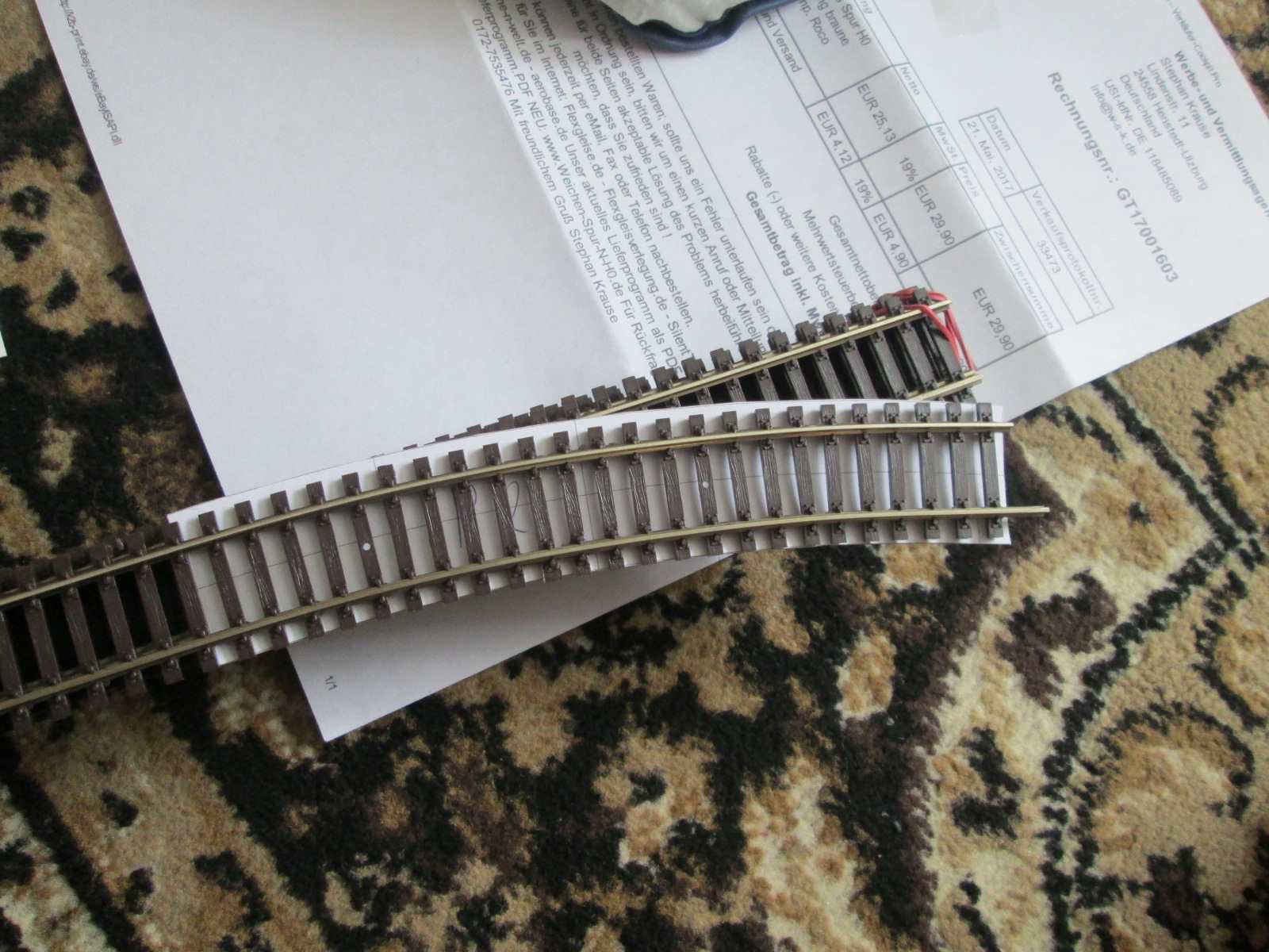

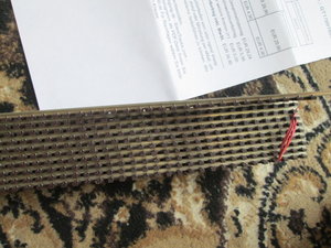

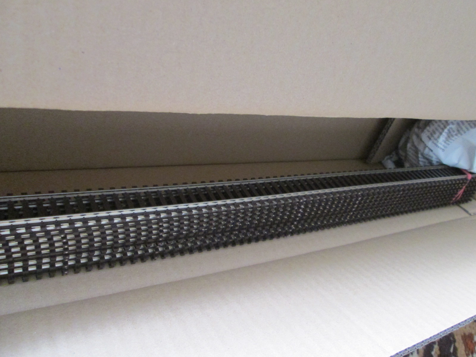

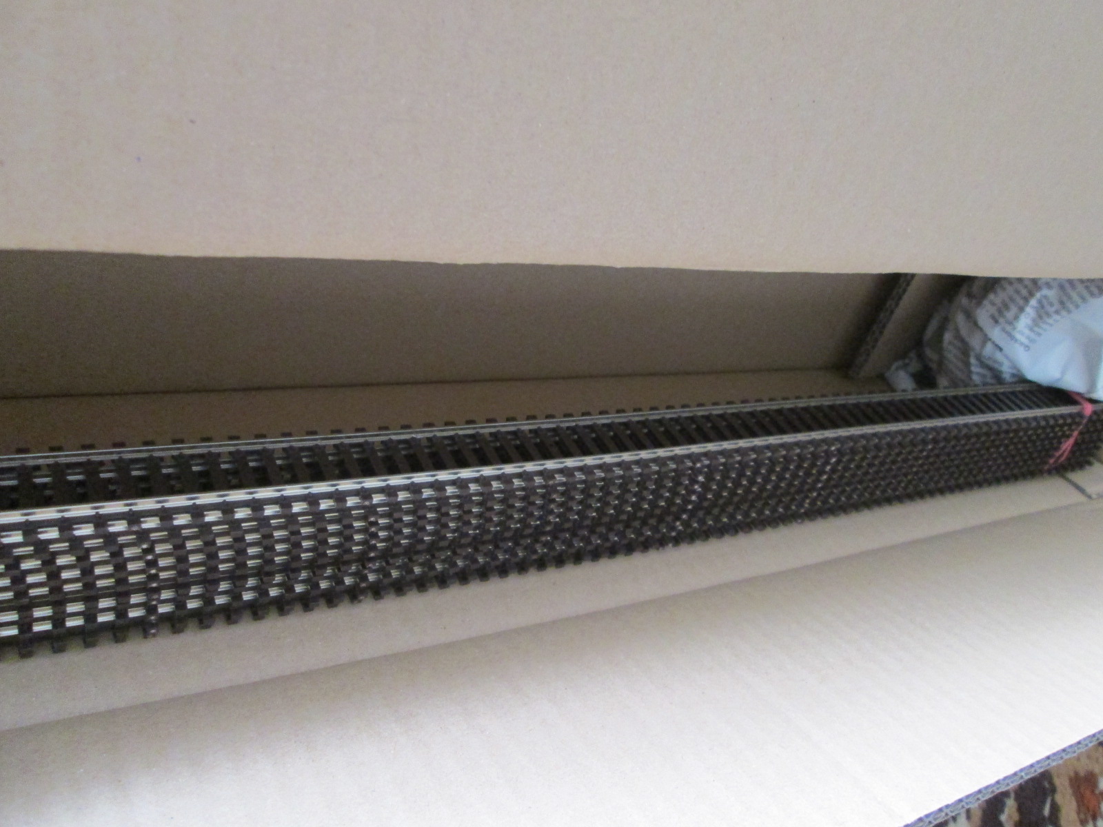

итак по макету ничего нового нету. НО!!!!! впервые купил на ебее через пайпал со своего счета банковского флексы.
коробка внцшительных ращмеров, адресат (от кого) и выше название флексов
но корабка коробкой а флексы меньше занимают )))

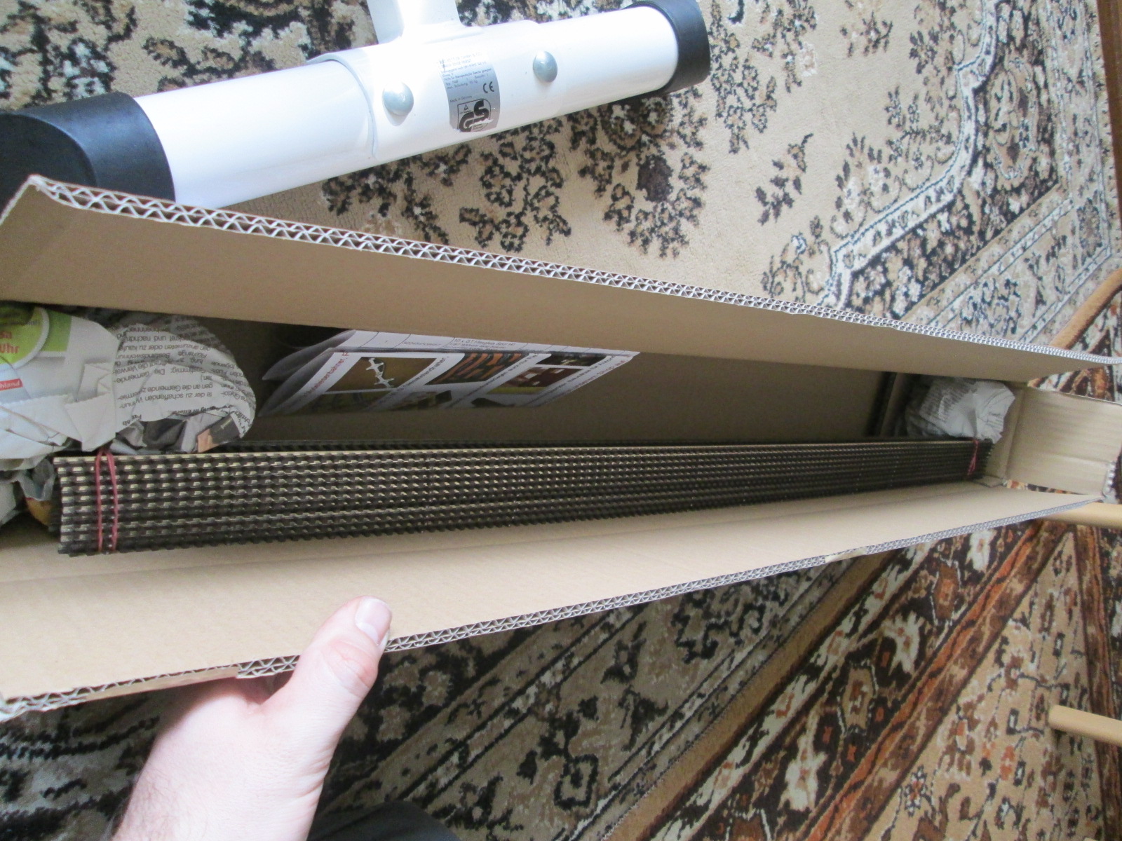

смотрим что там есть
рекламный проспект

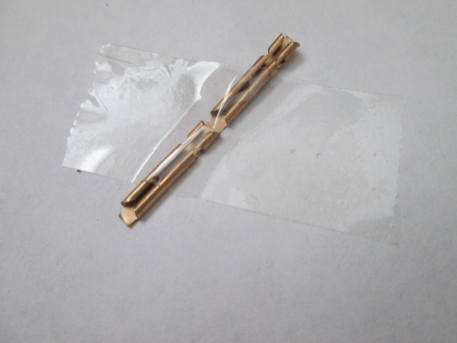

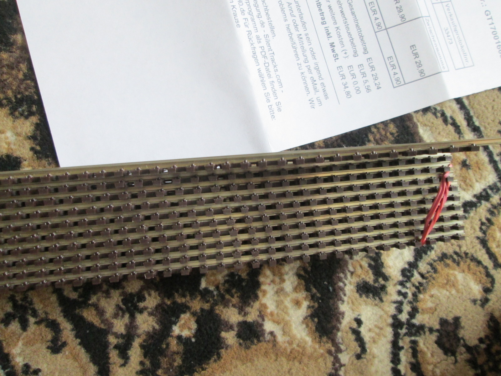

на письме со счетом пара соединительных контактов (или как они правильно?)

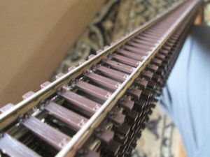

и сами флексы
вид флексов и проба на изгиб по радиусу R2
думаю что будет здорово смотреться на макете.
несколько слов о рельсах: итальянское производство фирмы "GT-Gleis-Europavertrieb", высота 2,5 мм, то есть код 100
