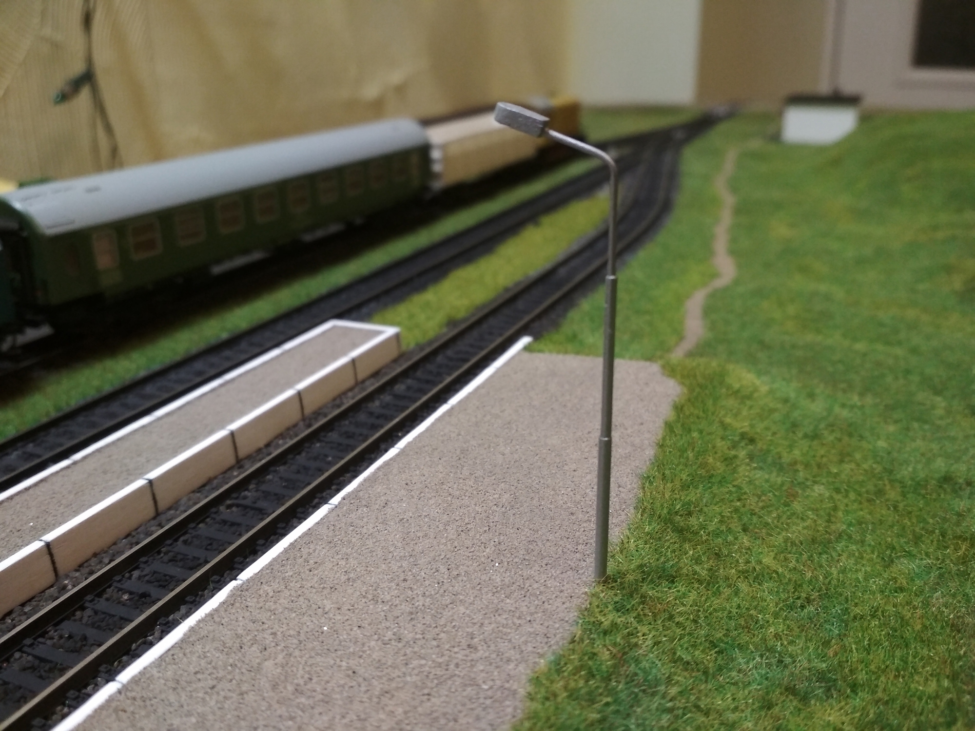

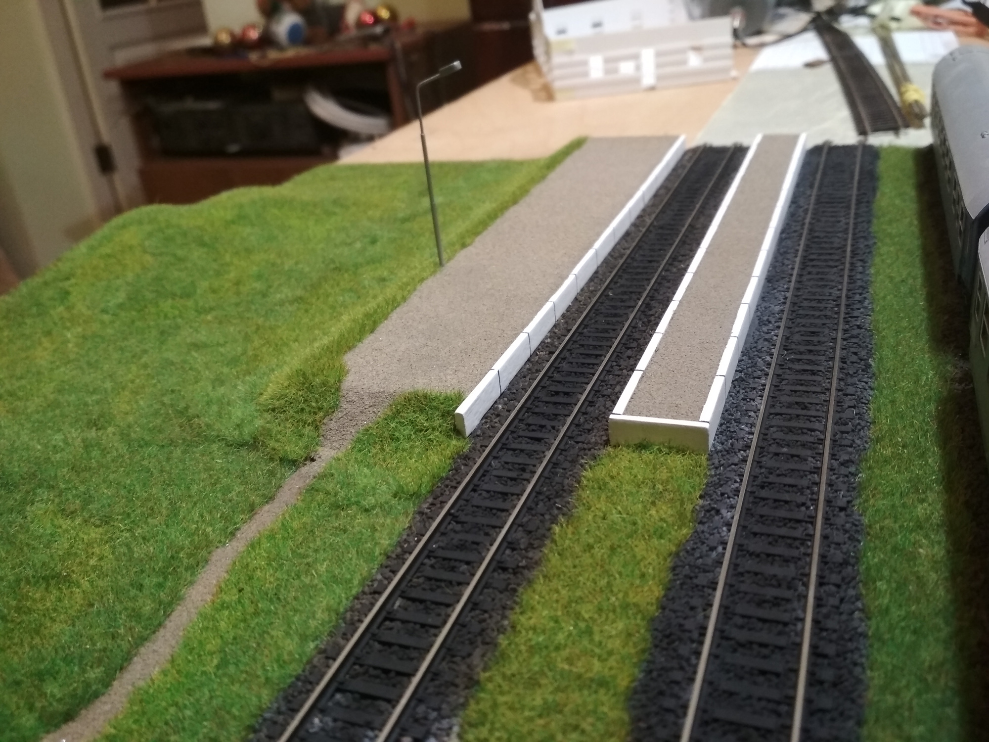

На таких крупных планах съёмки, рельсы и трава смотрятся очень приятно, значит исполнено отлично! Мне нравится. Стрелки самодельные окрашенными здорово выглядят!

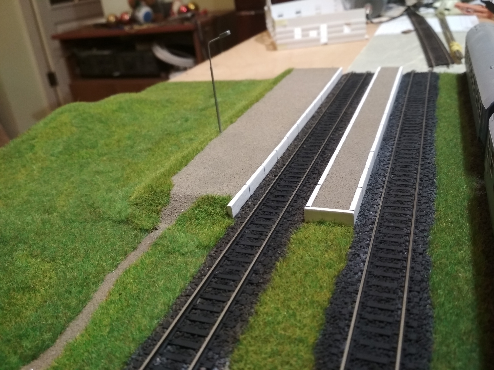

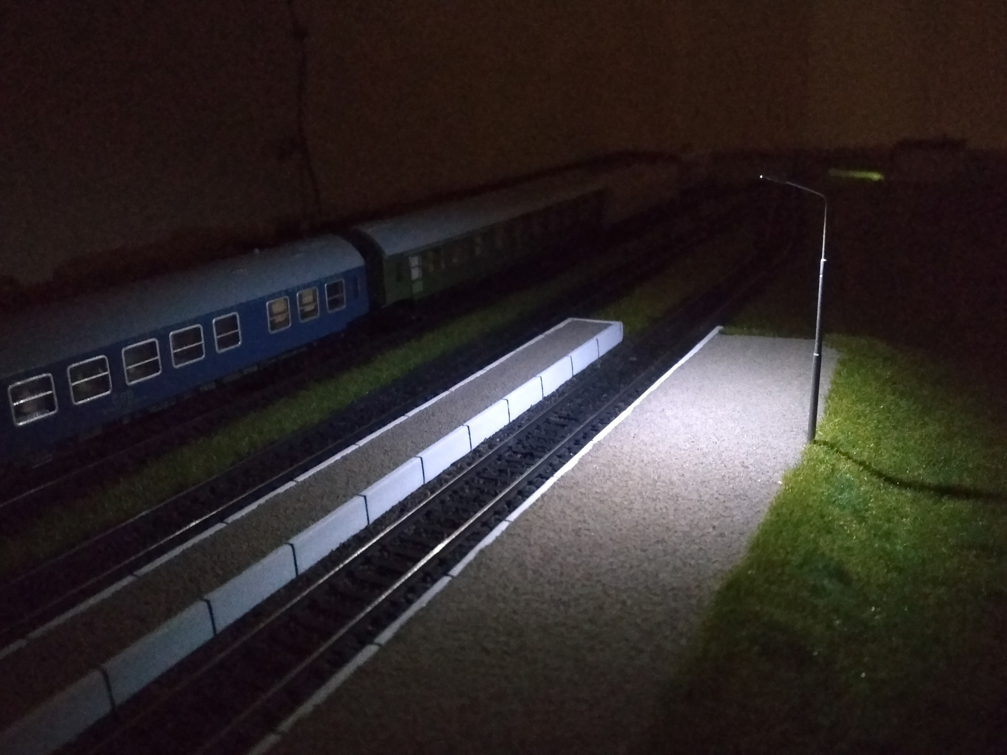

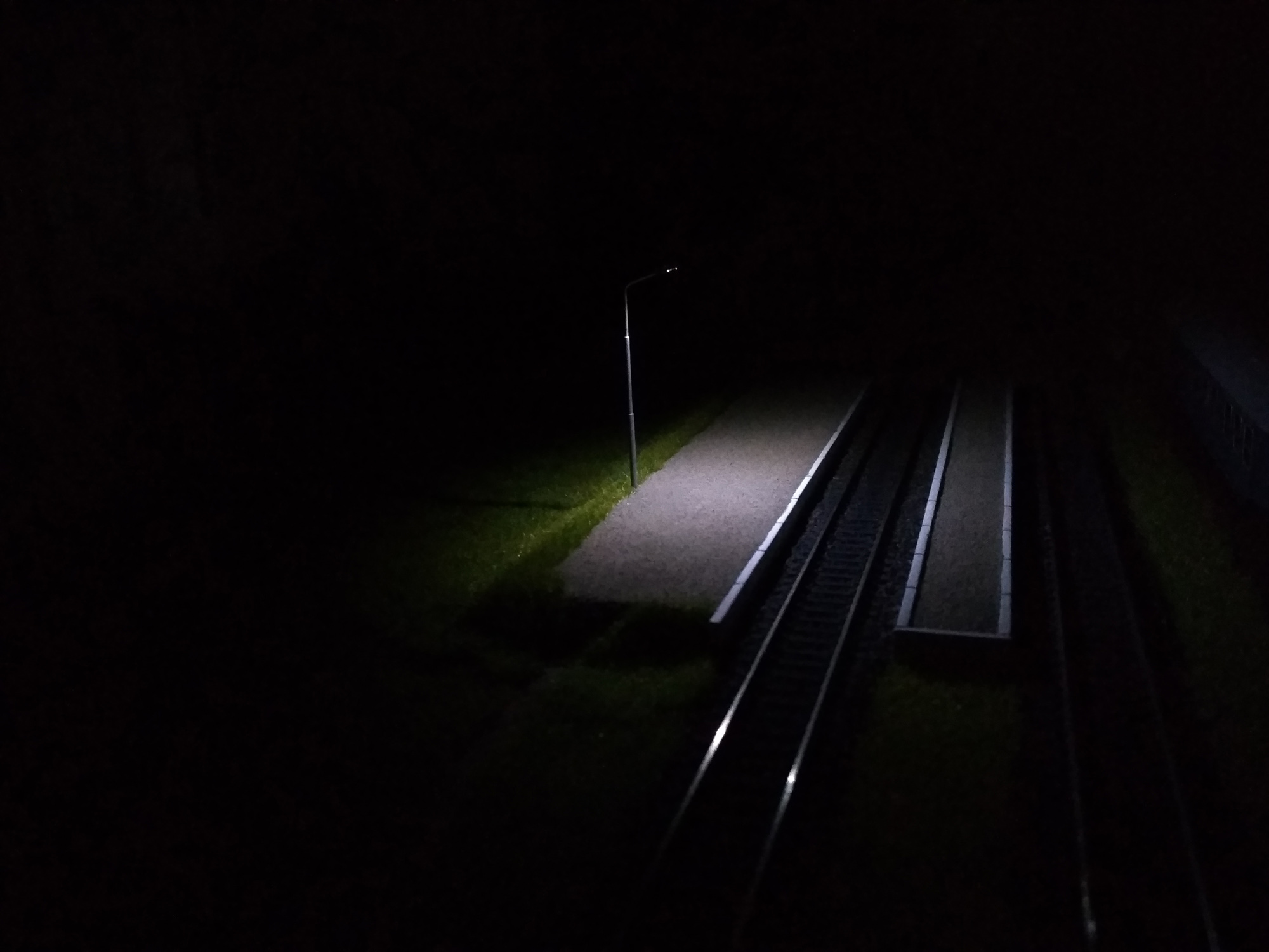

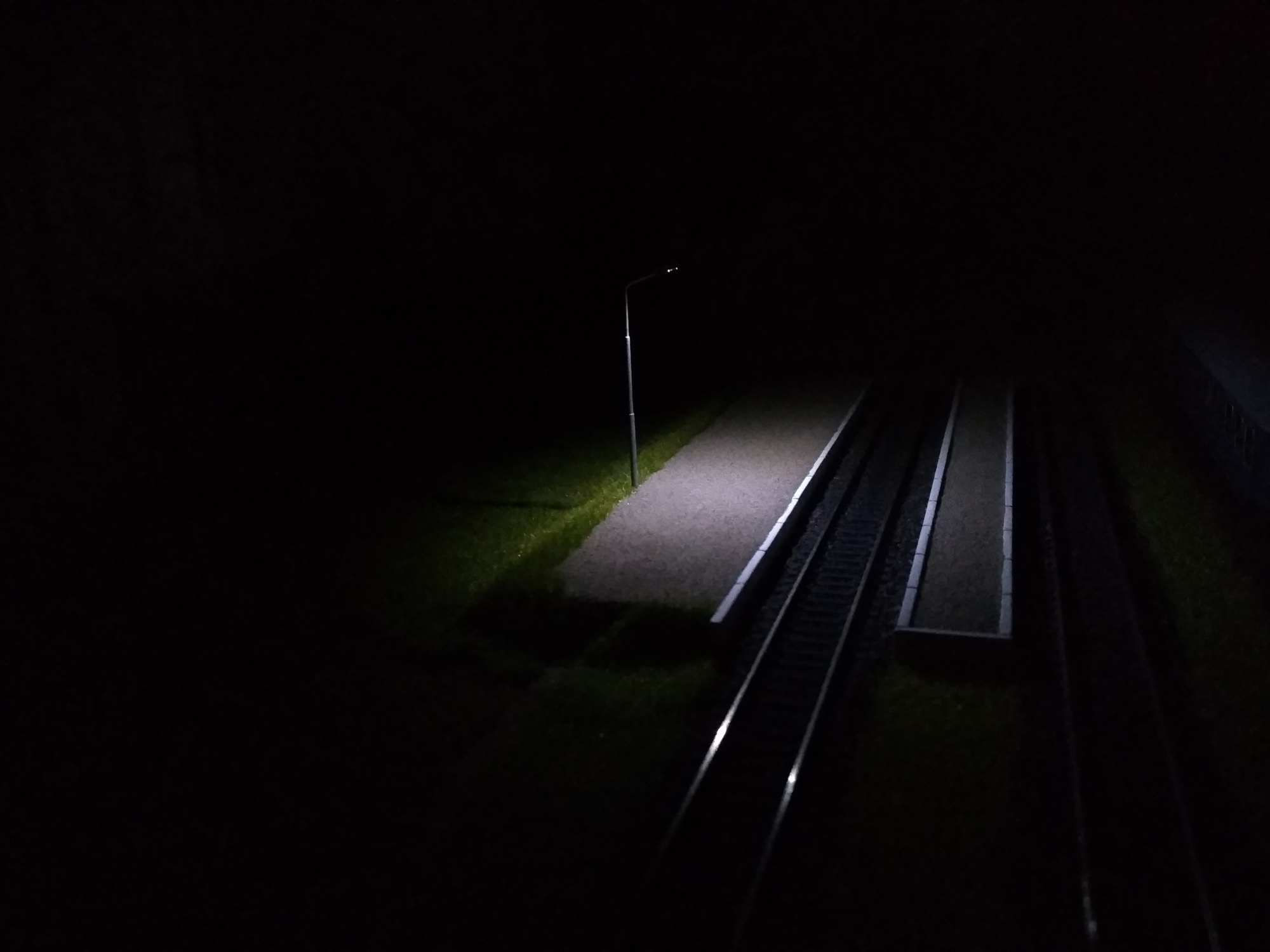

Запиляв перший перон, засадив трави, проба пера - освітлювальний стовп. Трубки 1.5, 1.0 та 0.8 мм, текстоліт, світлодіод 0603 і паяльник. На макро якось не так виглядає, як в живу. В натурі дуже ажурно вийшло. Принаймі краще, ніж кітаса пропонують.
На черзі переїзд і загадінг перонів (травка, плями, лавочка і т.д.) В підготовці другий модуль. Рейки-шпали вже приїхали, дякуючи Ігору. Підложка приклеєна, бум паяти стрілки на непарну горловину.

На фото теж кльовий ліхтарик вийшов! Живлення іде по корпусу? Чи всередині обидва дроти живлення?wildTarik писав:На макро якось не так виглядає, як в живу. В натурі дуже ажурно вийшло.

Дякую. Живлення двома проводами (обмотковий емальований 0.2 мм). Буду робити наступний - зроблю фото процесу, бо на цьому тренувався і по ходу змінював конструкцію.vover писав:На фото теж кльовий ліхтарик вийшов! Живлення іде по корпусу? Чи всередині обидва дроти живлення?

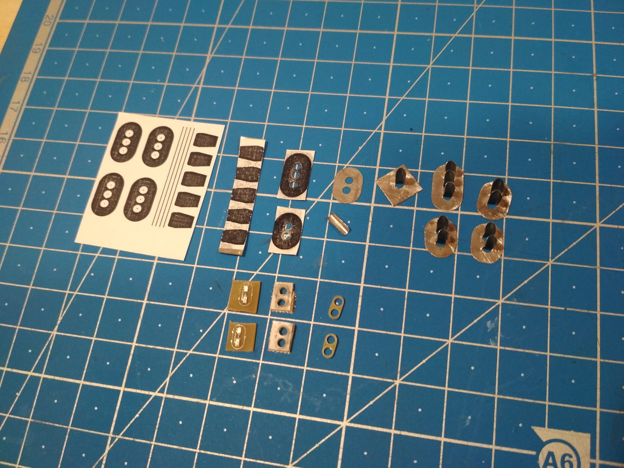

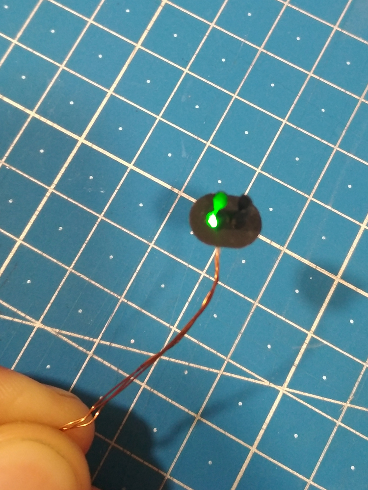

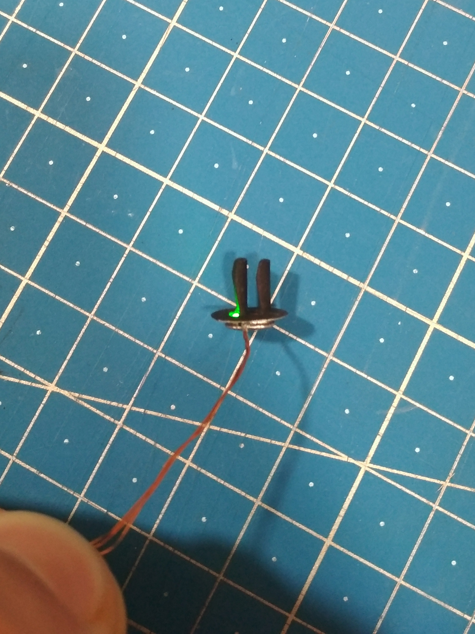

Відрядження, гори і щоденний доїзд вимотують. Але пуск бескидського тунелю партія запланувала на 25 травня, тому пахаєм

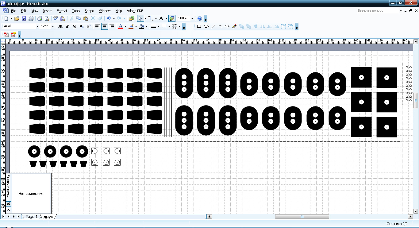

Але байка не про це. Сьогодні хочу розповісти про те, як я роблю світлофорні головки щоглових світлофорів. Варіант для "тренування на кошках" був зроблений більше року назад. Жовтий світлодіод вже спалив
Технологія проаналізована, допрацьована і готова вийти в маси. Поїхали!

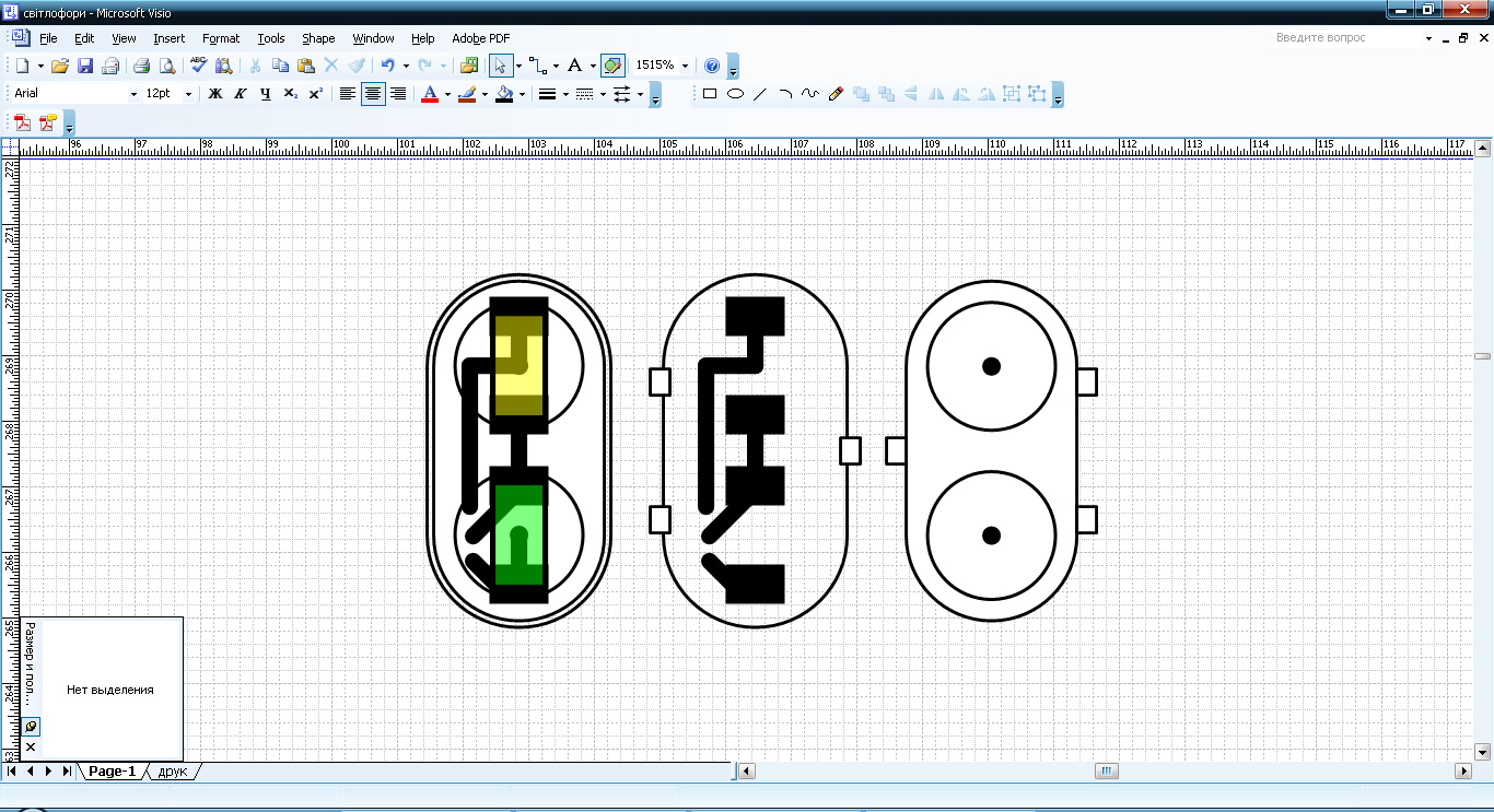

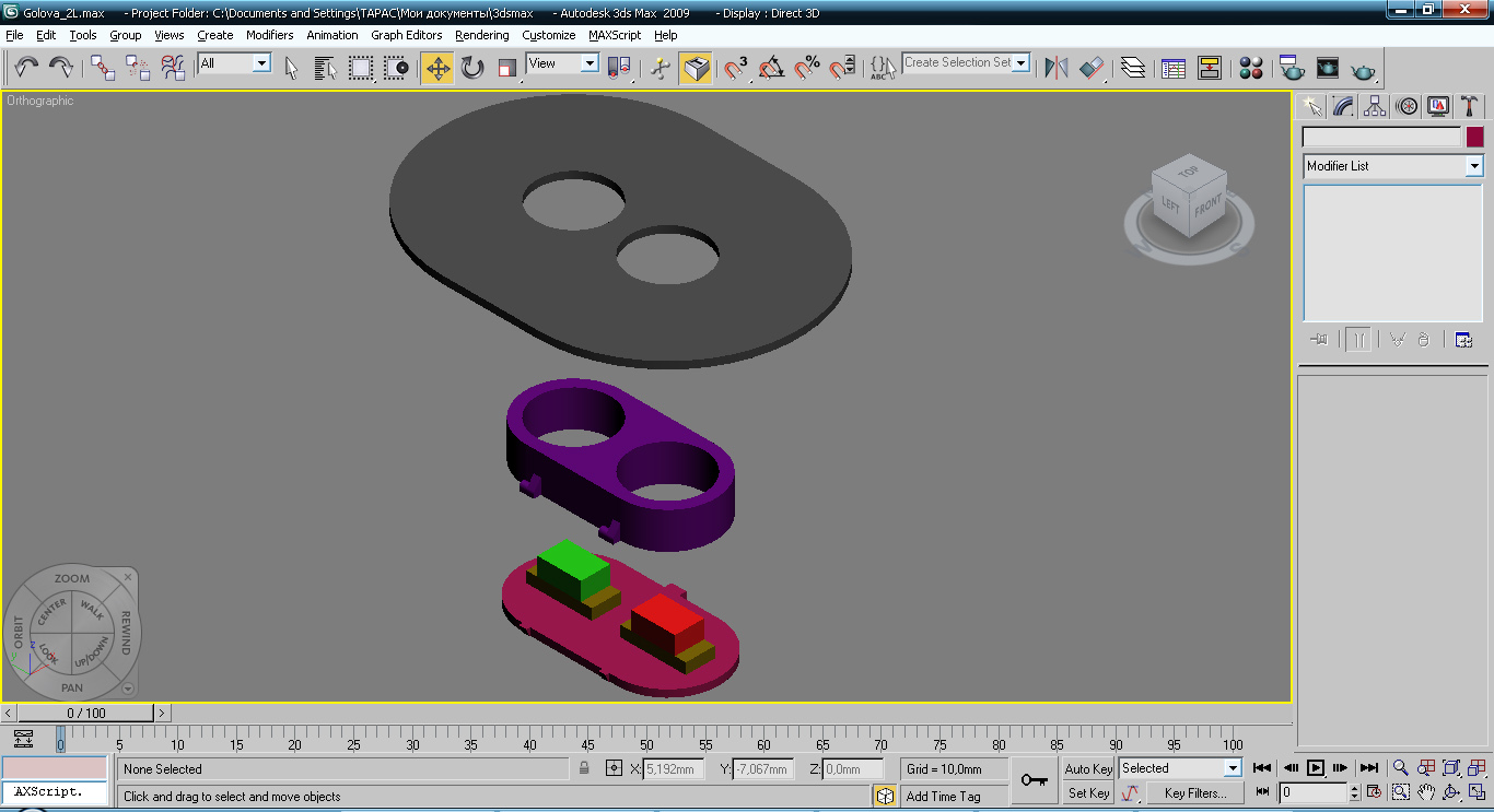

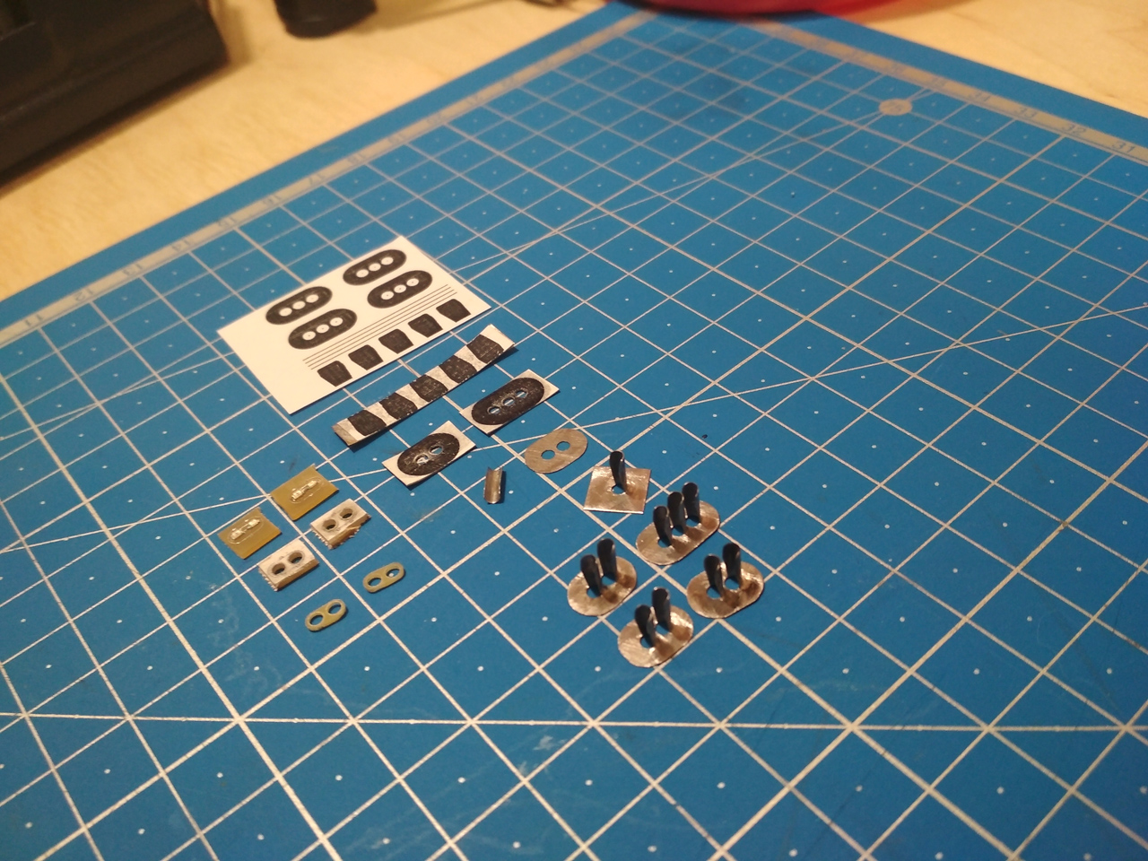

Вся еволюція процесу в одному фото. А тепер з коментарями. Для загального розуміння конструкції головки скрін з 3d. 1. На компі в графічному редакторі (для мене зручним є Microsoft Visio, в якому всі курсові, дипломи робились, а тепер ще й на роботі схеми малюються) робимо шаблон фонових щитів і козирьків до них. На зображенні представлені всі види, крім запрошувальних. Якось пропустив, завтра на роботі всеодно буду нову партію друкувати і дороблю їх. 2. Робимо шаблон під печатну плату задньої кришки головки. Розроблена під світлодіоди SMD 0603. Їх розмір 1,6х0,8 мм. Можна у всяких EasyEDA, Proteus і подібне, але мені швидше і простіше в тому самому Visio. Праворуч - задня кришка зі світлодіодами, по центру - шаблон плати під травлення, ліворуч - корпус головки з отворами 2 мм. 3. Видруковуємо шаблони щитків, приклеюємо на лист металу. Я використовую жерсть від кришок для консервування, оскільки латунь знайшов 0,2 мм і вона затовста. Жерсть, при майже масштабній товщині, забезпечує необхідну міцність і фактично валяється під ногами. Далі свердлимо отвори (тут потрібний свердлильний станок, бо вручну з такою точністю зробити отвори не дуже виходить), обрізаємо щитки і козирьки з запасом по контуру і обточуємо. Для всіх цих процедур використовую гравер і самопальний станок. При необхідності використовуємо надфілі.
4. Шаблони задніх кришок видруковуємо на папері для ЛУТ, далі перенос на фольгований текстоліт 1 мм і травимо. Лудимо, припаюємо світлодіоди у відповідності до таблиці світлофорів і необхідного сигналу. Обточуємо бік кришки з боку виводу проводів до позначеної межі та припаюємо проводи (буде використовуватись обмотковий емаль-провід 0.14мм).
5. Шаблони корпусів приклеюємо на текстоліт 1 мм без фольги, свердлимо отвори, обточуємо до розмірів, робимо пропил для виводу проводів з головки.
6. Склєюємо задню кришку з корпусом за допомогою суперклею і обточуємо її до розмірів обережно, щоб не пошкодити проводи.
7. Зафарбовуємо зсередини отвори лінз чорною фарбою, замаскувавши попередньо світлодіоди. Це забере просвічування в сусідню лінзу.
8. Імітуємо лінзу, заливаючи в отвори корпусу головки термоклей і приплюскуючи його металевою лінійкою.

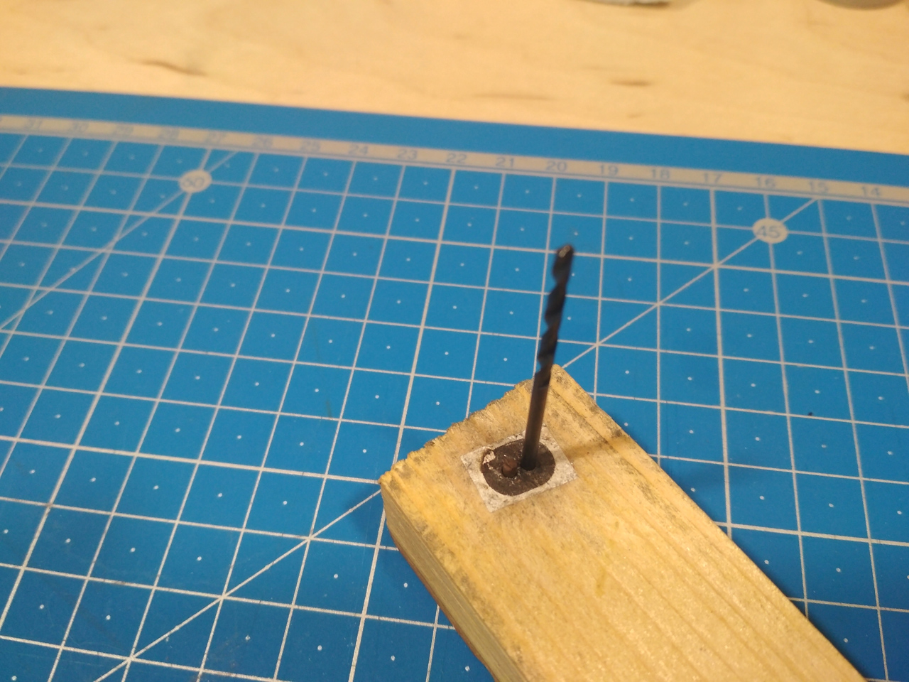

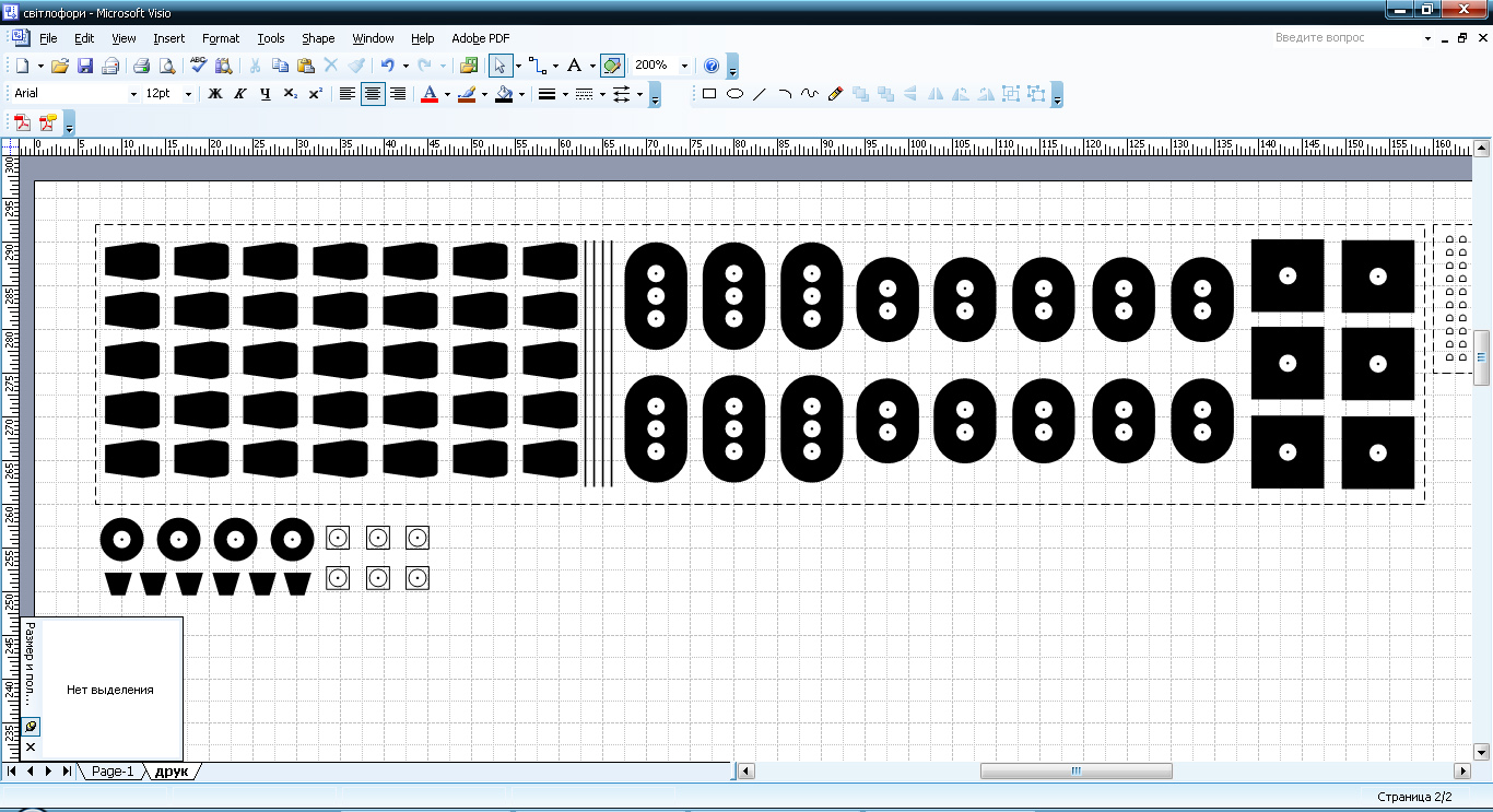

9. Згинаємо козирьки. Для цього я використовую свердло 2 мм. Кладу заготовку козирька на дощечку, зверху прикладаю свердло і легкими постукуваннями молотком вдавлюю заготовку в дерево. Потім поправляю плоскогубцями на свердлі. 10. Припаюємо козирьки до фонового щита, використовуючи кислоту. Зробив шаблон. Свердло перед пайкою натираю графітовим олівцем, щоб не припаялось. Зачищаємо місця пайки надфілями і ОБОВ'ЯЗКОВО промиваємо зібрані щитки щіточкою з милом, щоб змити залишки кислоти і осад. Планую підтримуючі смуги зробити з паперу і приклеїти до козирьків ї фонового щита.
11. Грунтуємо і фарбуємо в чорний колір перед фонових щитків з козирьками, приклеївши їх на малярну стрічку. Зад повинен бути не грунтовний. Якщо фарбувати вже зібраний світлофор, то буде проблемно маскувати лінзи.
12. Приклеюємо кронштейни до корпуса головки, головку до фонового щита за допомогою суперклею.
Далі буде... Кронштейни і щогли в процесі. Доповню фото, коли буду робити ту чи іншу операцію.
