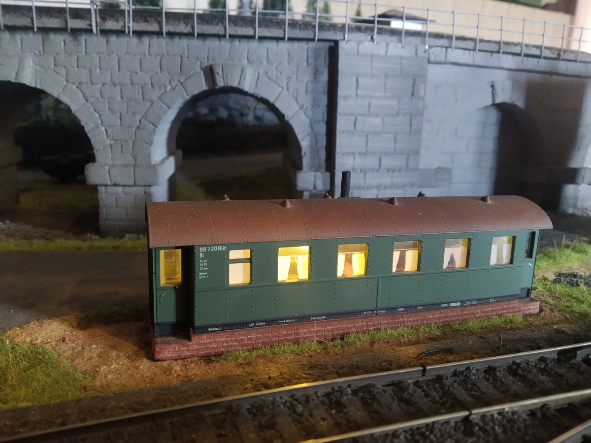

Ой, а що це таке дивне з вагонами коїця? Начебто всі сучасні, кісиві, модні... :roll:
красиві не те слово, але ще хотілося б щоб їздили, але коли вагон не може переїхати стрілку, то це вже вагін....
Будемо трощити. Бо все в залізниці добре і чудово, поки....її не запускаєш. перший потяг і одразу біль та лють. Хоче згоден, достатньо щоб гарно виглядало та задоволення від проробленої роботи та знання, що ця система "може", а все інше може і фантазія домалювати, не обов'язково локи катати.

Андрій вітаю.
Мені вже стало цікаво з якими конкретно вагонами є проблема? Скільки катав Tillig та Kuehn проблем майже не виникало. Були з Roco та новим Arnold бо там пружинки динамічного механізму автозчепок зажорсткі.
Чи немає завеликих уклонів та переходу зі спусків/під'ємім з виходом на стрілку? Для довгих вагонів це може бути проблемою.

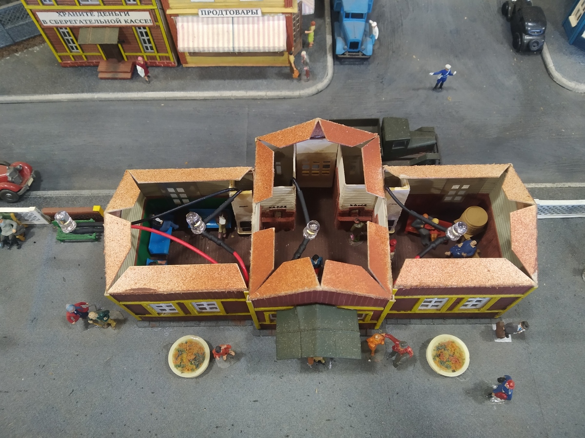

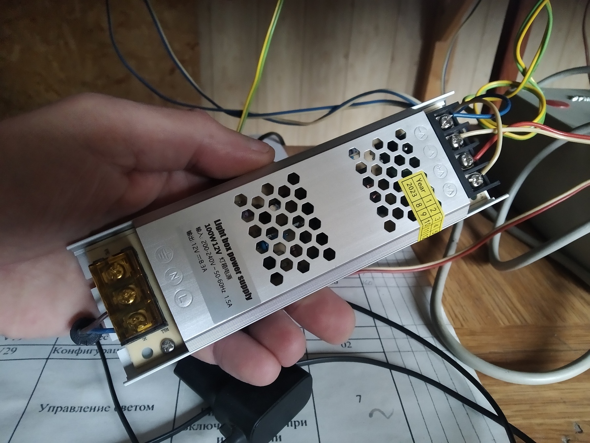

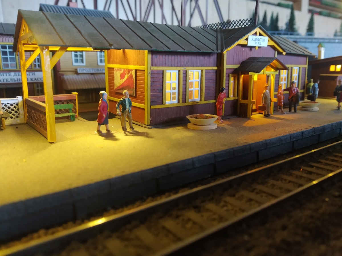

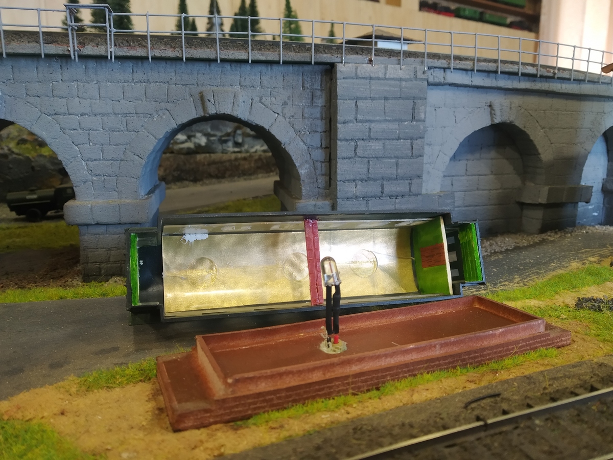

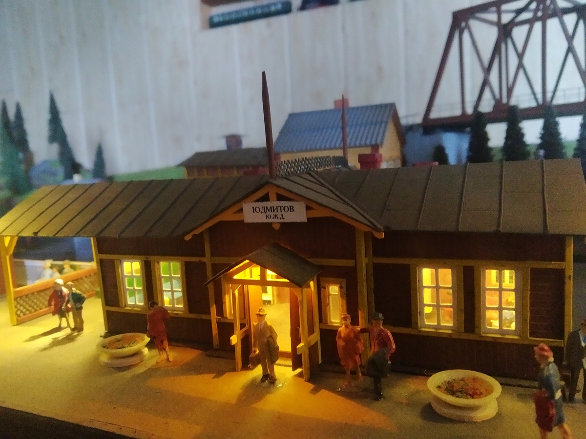

Повідомлень: 3411
Has thanked: 2230 times
Been thanked: 4403 times
Re: Стол покатать детишкам

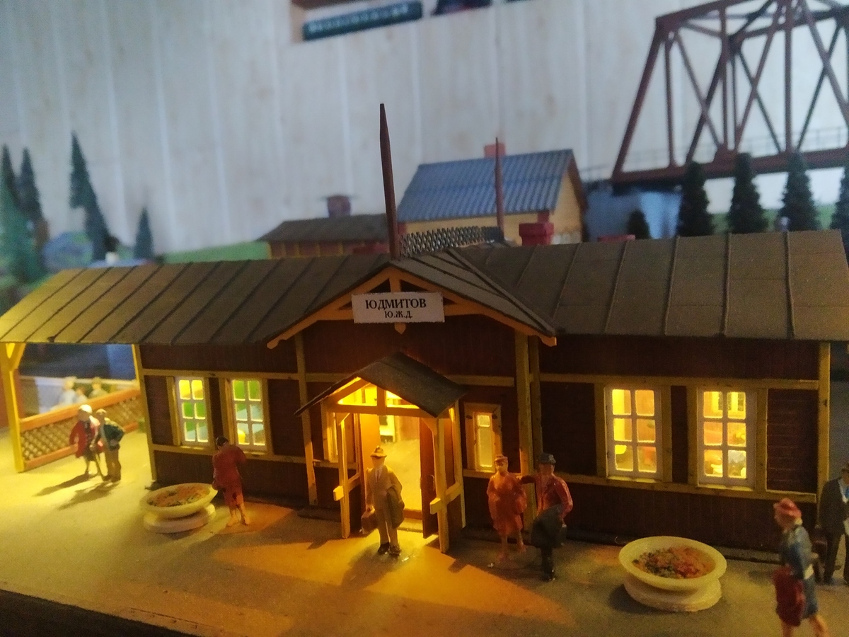

Блок живлення зараз коштує 240 грн, але купляв по акції за $2,99.

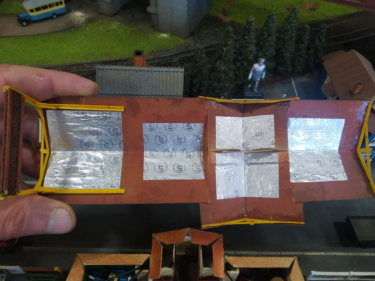

Світлодіоди з припаяними резисторами.
Світло спрямовую вгору. Фольга від сигарет добре розсіює світло і кольором фольги можна навіть міняти спектр.
В лежаку навмисно змістив світлодіод від центру, один тамбур взагалі заглушив - так захотілося...

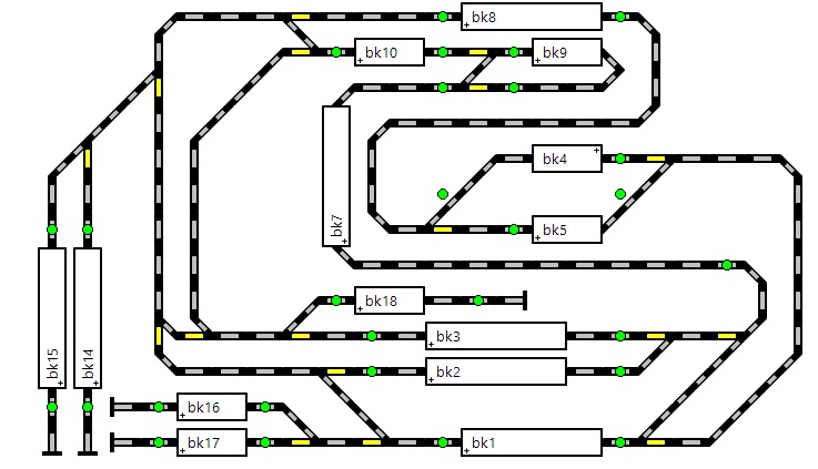

Виникла невеличка творча криза, через що вирішив призупинити всі роботи, прибрати і спробувати катнути (про це згодом).

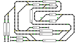

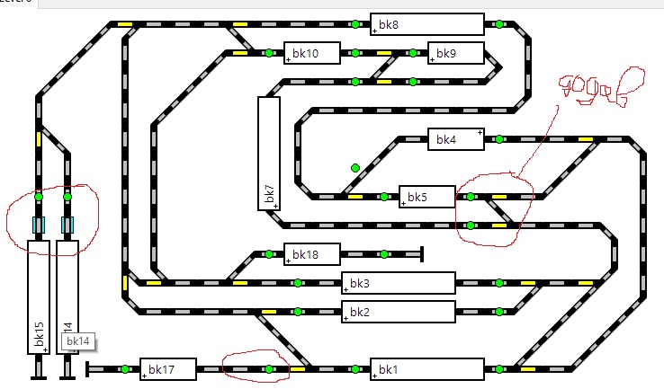

А зараз прошу знавців проаналізувати схему розташування ділянок і датчиків зайнятості.
Востаннє редагувалось 18 березня 2024, 11:30 користувачем depeche, всього редагувалось 1 раз.

Поточний стан будівництва, що маємо станом на зараз.

depeche писав:
18 березня 2024, 09:45
...А зараз прошу знавців проаналізувати схему розташування ділянок і датчиків зайнятості.
Вітаю
Маю декілька зауважень але з телефону редогувати не реально. Буду біля компа напишу.

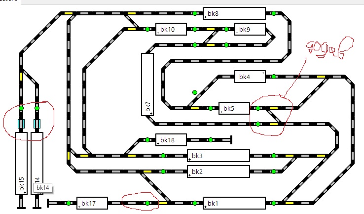

Дякую, буду дуже вдячний. Бо є велике питання по розворотній петлі.
Поки туди-сюди, думи думав та на місцевості прикидав.....і схема трохи змінилась.
Дадав пару стрілок, а також вирішив, що на колії з розчеплювачами локи будуть заїзджати тільки в ручному режимі (тому що задом), а тому там вистачить одного датчик, саме на розчеплювачі. Заїхав на нього і одразу став, якраз не доведеться довго цілитись, щоб потрапити на сам розчеплювач. :D

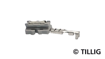

Питання до знавців хто в темі: рейковий матеріал Tillig TT на призмі. Яким чином під'єднуєте дроти до ізольованих ділянок? Розумію, ща пайка наше всьо, але коли планується близько 30 ділянок, то поперше хочеться певної мобільності, а по-друге конструктивно пайка там з вирогідністю 99,9% призведе до плавлення пластику, тобто мінімум 30 сегментів одразу в неліквід.
Повідомлень: 1849
Has thanked: 254 times
Been thanked: 1011 times
Все дуже просто! Або підпаювати дріт до з'ємних стиків, або використовувати готове рішення
depeche
Повідомлень: 97
Имя: Андрій
Мой типоразмер: ТТ
Has thanked: 14 times
Been thanked: 12 times
Повідомлення depeche »
burbon писав:
19 березня 2024, 12:34
на початках у мене саме така ідея і була. Але ж коли у нас один сегмент з обох боків обмежений пластиковими ізостиками, то цю штуку вже не воткнеш. Але напевно так і доведеться робити розширивши ділянку датчика на 2 сегменти, а точність спрацювання датчика просто відкорегувати таймінгами (так бі просто заїхав і став, але якщо ділянка збільшена, то доведеться заїхати і трохи проїхати вперед). Все краще ніж палити рейки жалом :lol:
