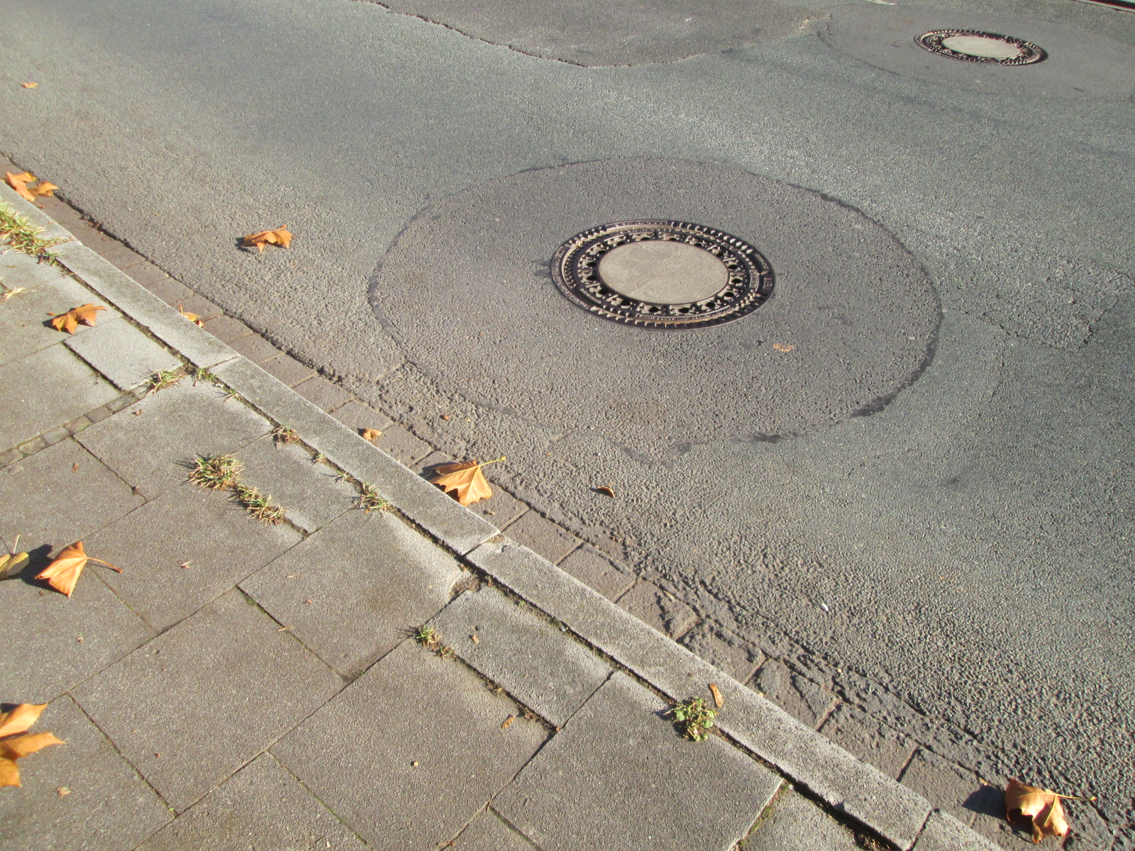

если автор пожелает, то могу лично погулять по улицам рядом с домом или еще где и предоставить фото мостовых, что именно там может быть. жаль что в центре я не бываю так. но если предоставится случай могу хоть что-то подкинуть. например мостовые из камня точно есть

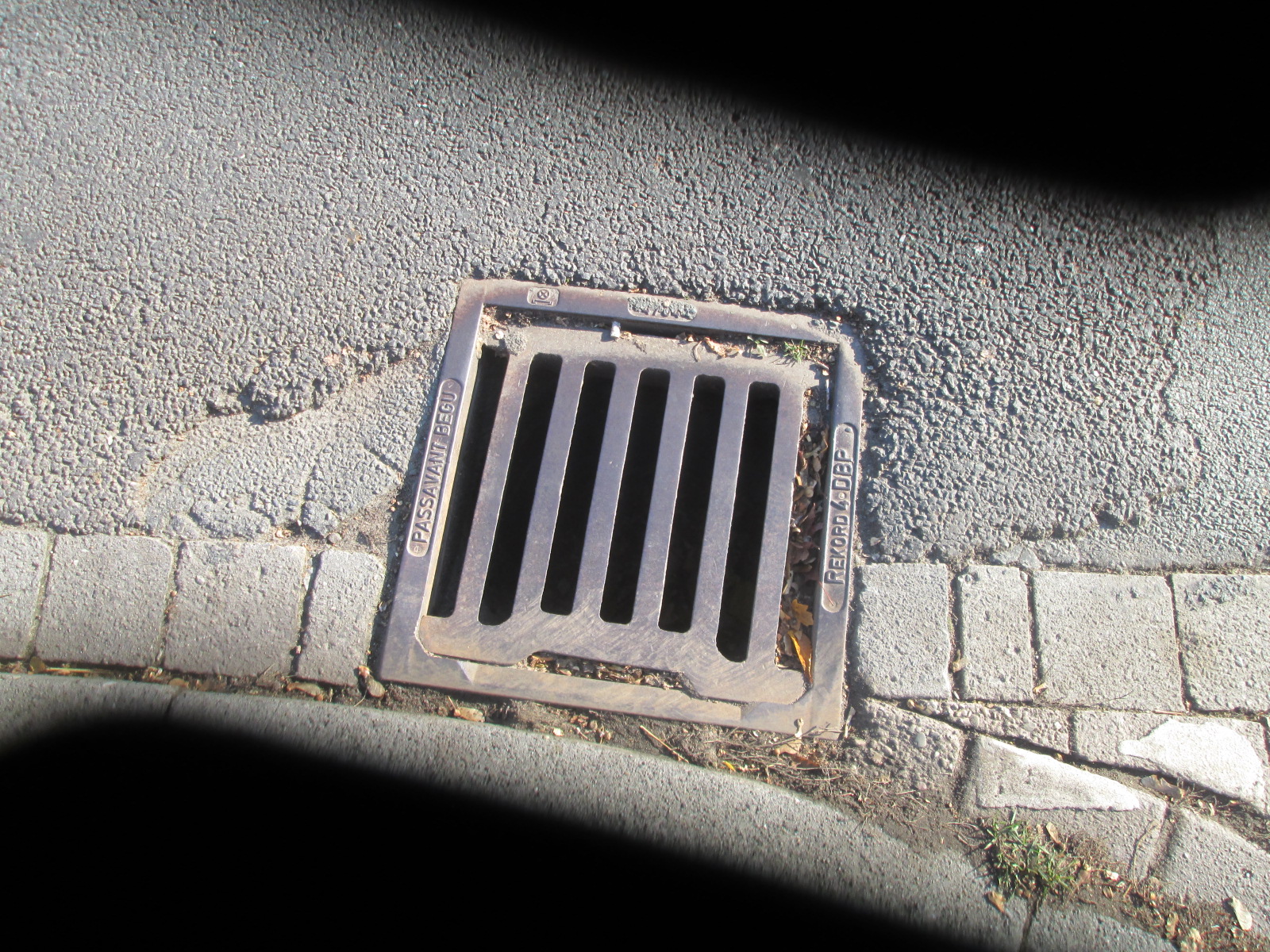

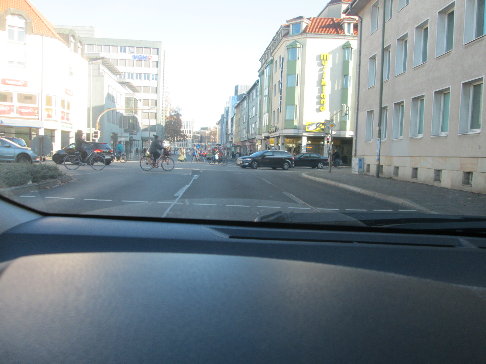

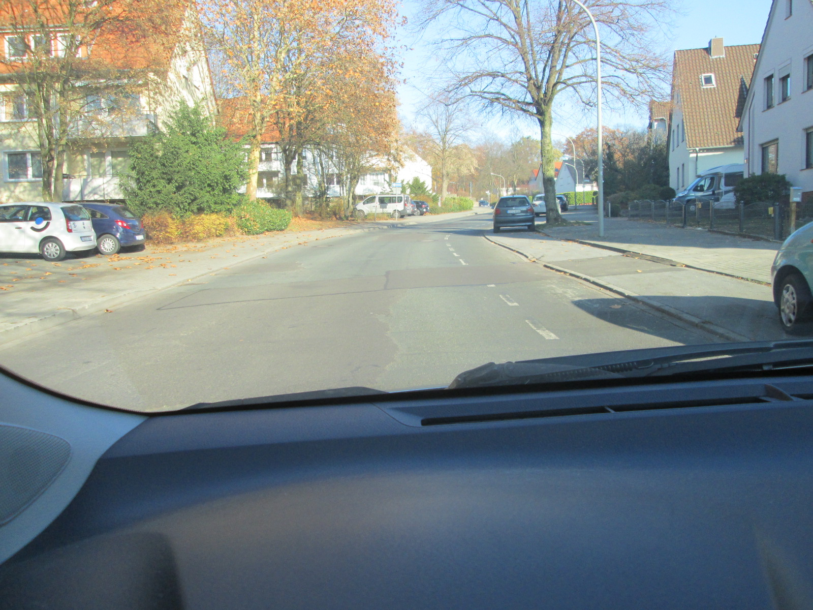

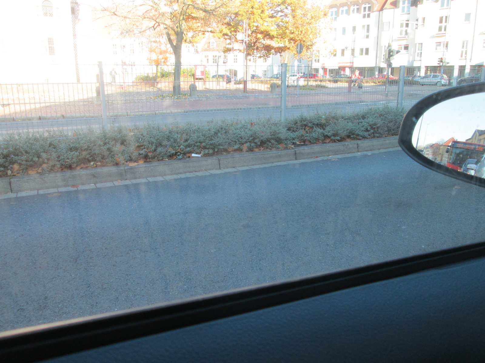

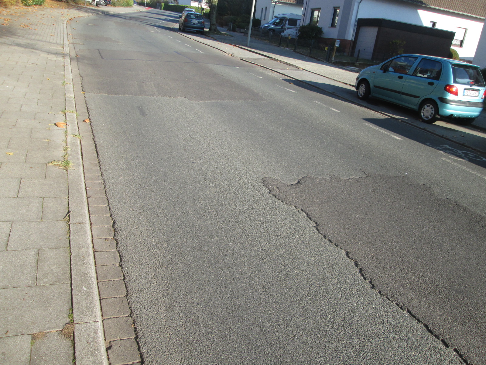

раз я вызвался то вот несколько фот
люки и решетка
так на нашей улице выглядят заплатки

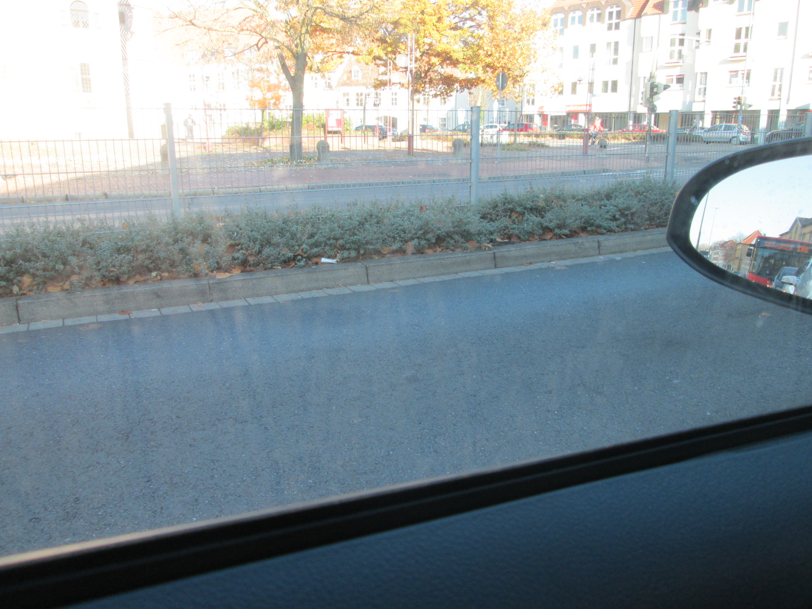

в центре: бордюры, решетки, разметка (с машины не очень фоткать было. )

хочу заметить, что тротуары всегда плитки большие или маленькие. вдоль бордюров идут кирпичики, а потом асфальт.

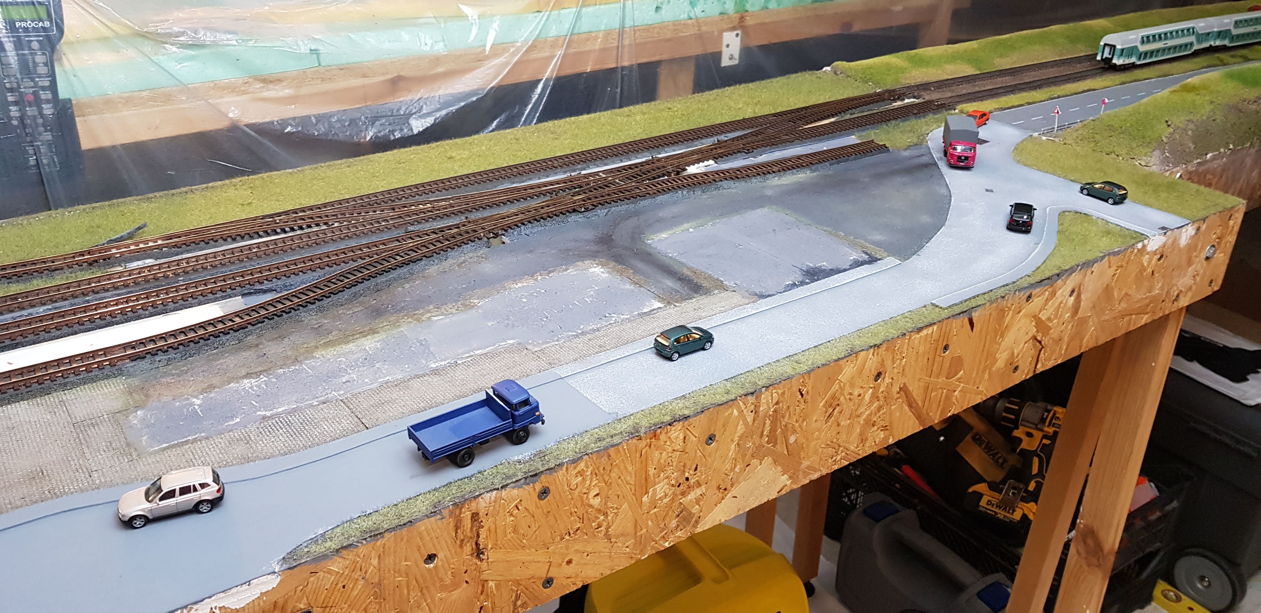

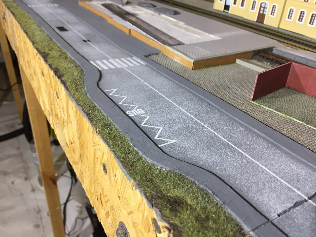

Делаю дорогу, посмотрел как опытные иностранные товарищи делаю и решил повторить этот опыт.
Но что-то пошло не так и прям идентично местами повторить не получилось, пришлось частично перекрашивать.
На суд общественности как лучше сделать?
рябь
рябь
ровный цвет
ровный цвет
общий план
общий план
Повідомлень: 1767
Has thanked: 12 times
Re: Модуль «станция»
рябь - это типа старая дорога?
По-моему рябь хорошо смотрится.
Я хоть и сторонник идеализма, но ровный цвет - это даже для меня перебор :lol:

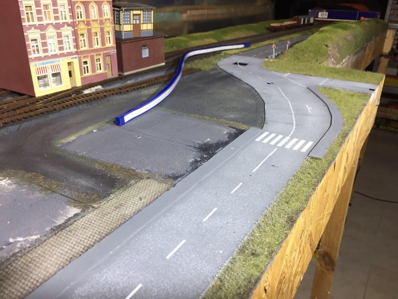

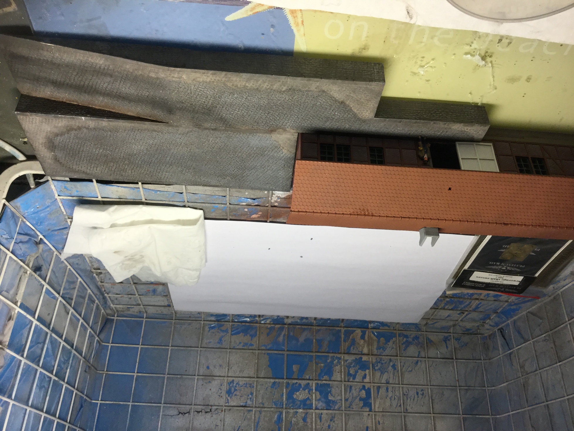

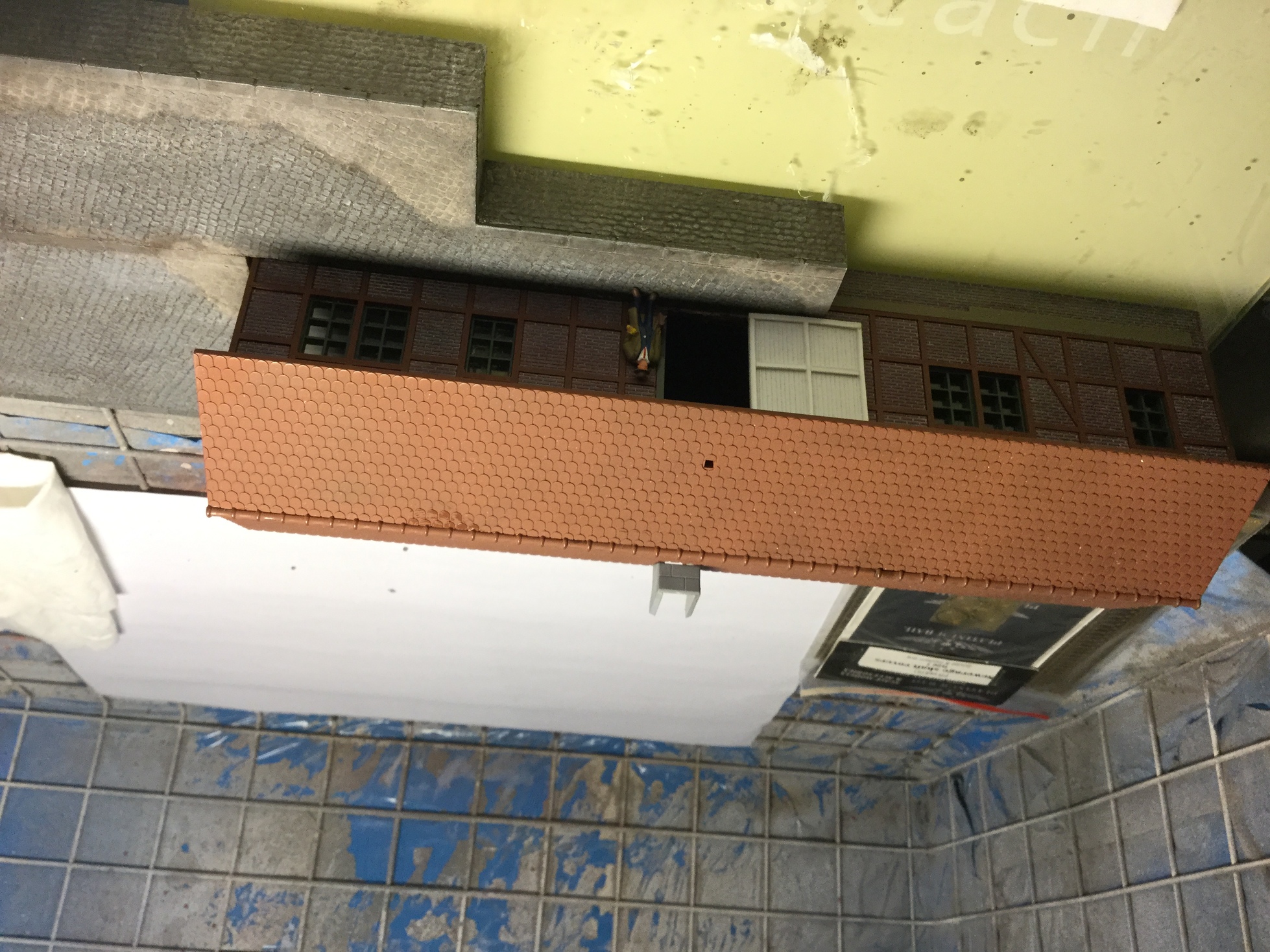

За выходные ещё успел «освежить» рампу и сделать открывающимися ворота в складе.
Has thanked: 1655 times
Been thanked: 3651 times
Jenya83 писав:За выходные ещё успел «освежить» рампу и сделать открывающимися ворота в складе.
Я чуть моск не сломал,пока понял что на фото. :lol:
А по дорожному покрытию однозначно "рябь". 8-)

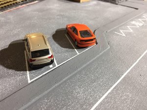

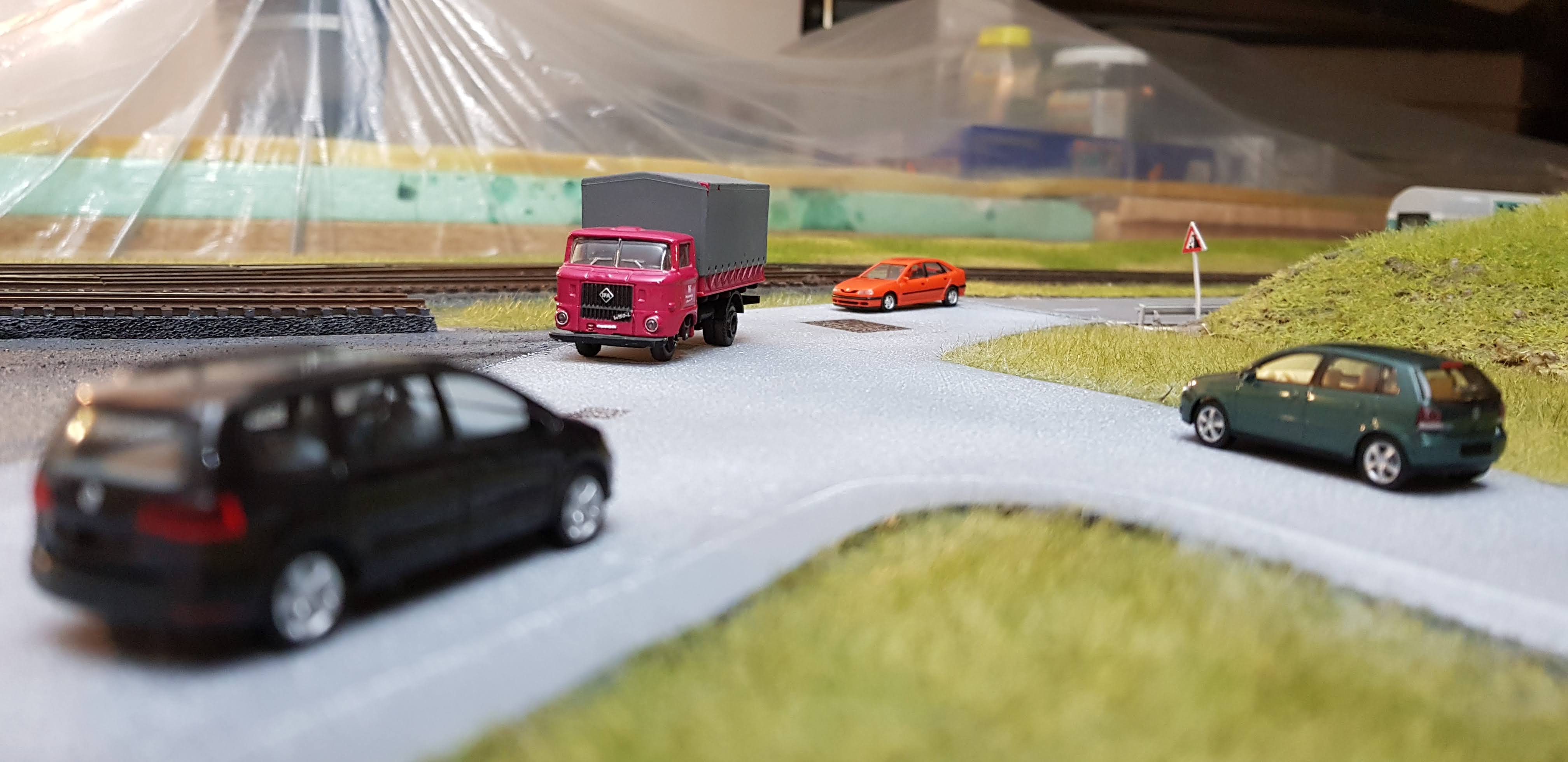

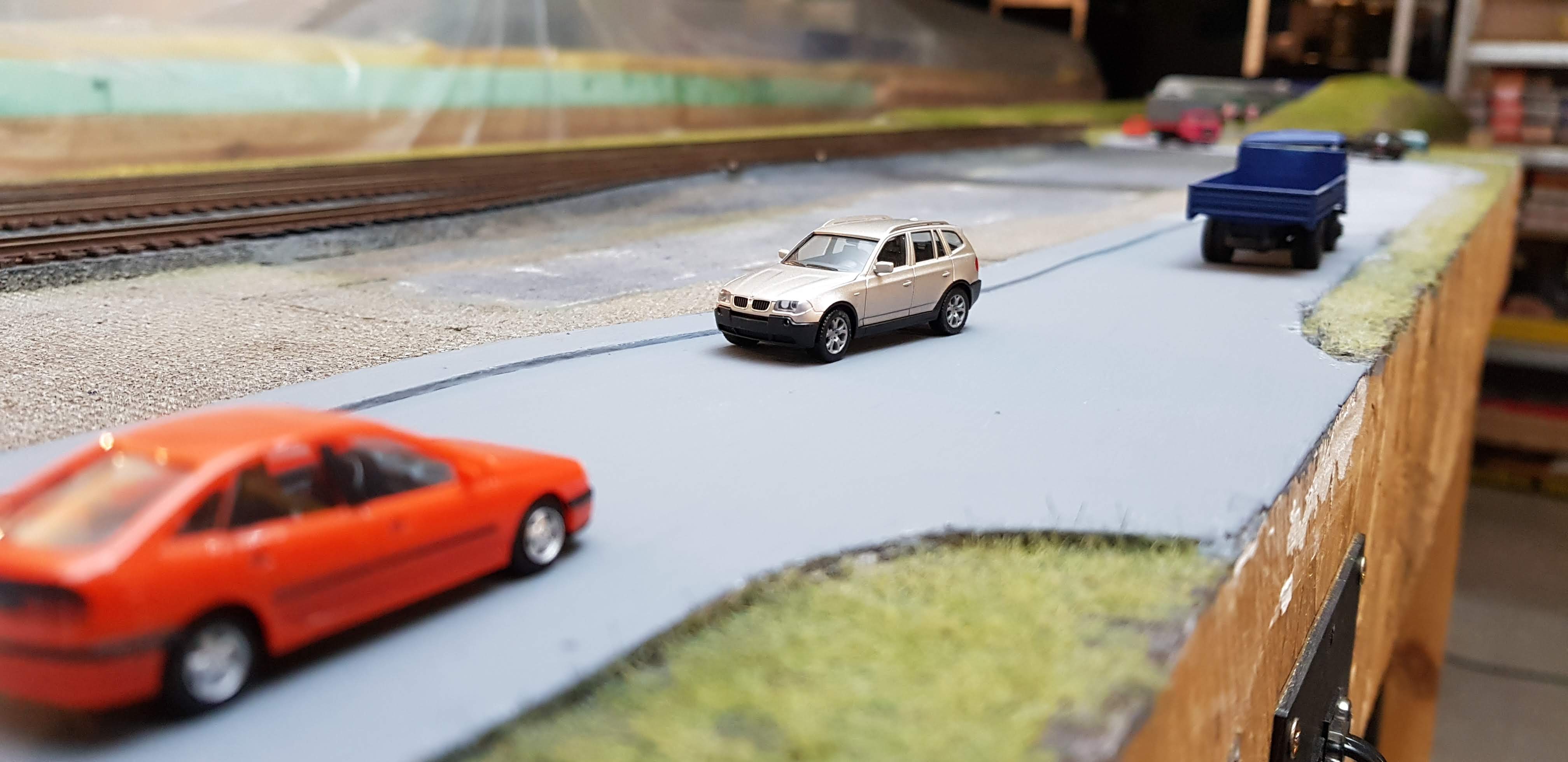

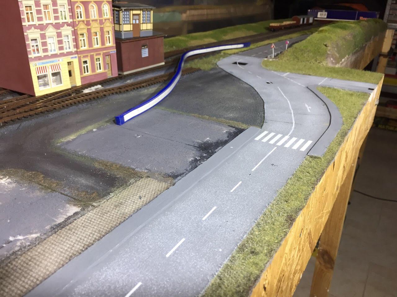

Ещё немного поработал с дорогой:
Оооо - сейчас дорога очень натуралистично смотрится 8-)
wildTarik
Имя: Тарас
Звідки: ст.Стрий Льв.зал.
Мой типоразмер: TT, N
Has thanked: 177 times
Повідомлення wildTarik »
Набагато краще. Ще додати темніші смуги від шин в межах смуг руху і буде люкс!
