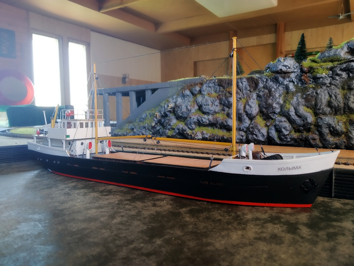

Очень классно сухогруз получился. Честно говоря, другого результата не ожидал.

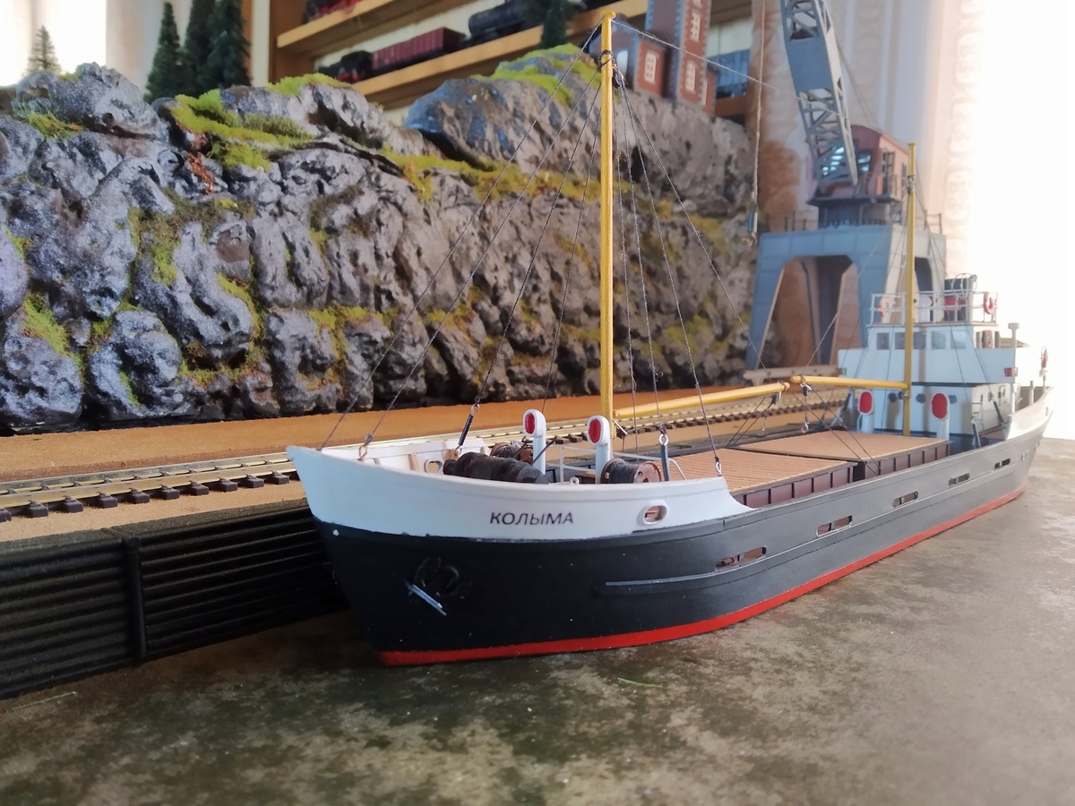

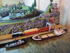

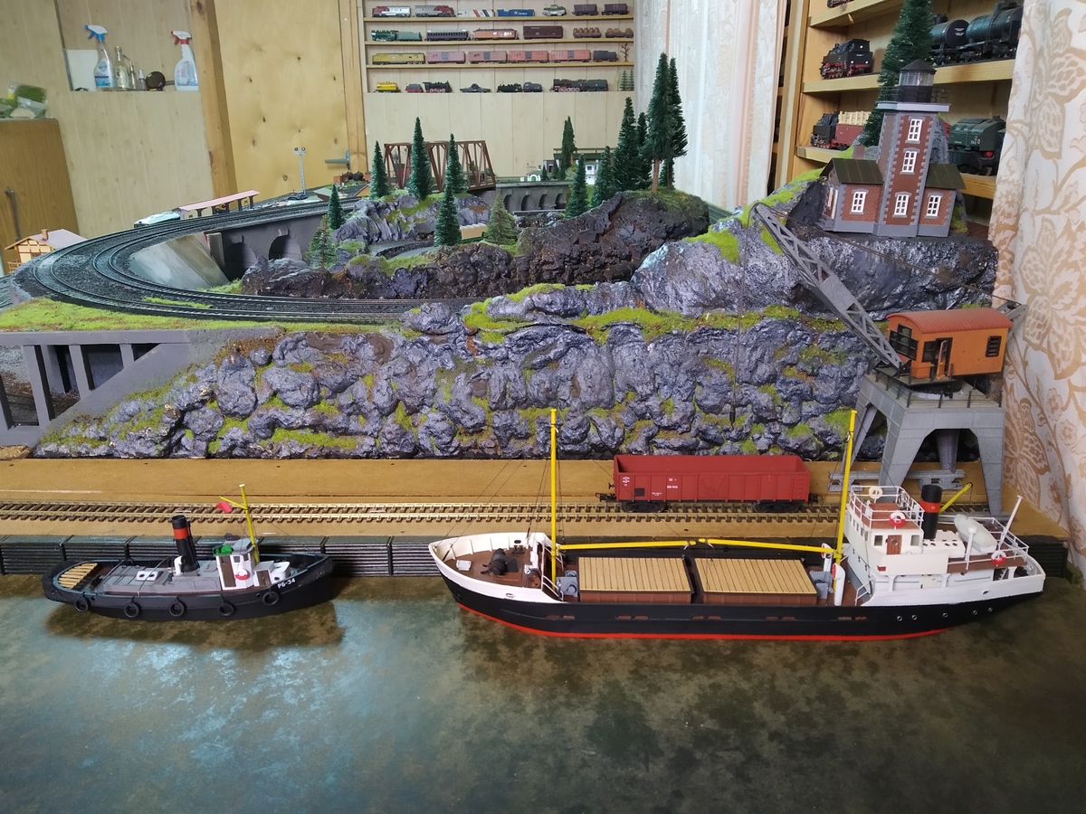

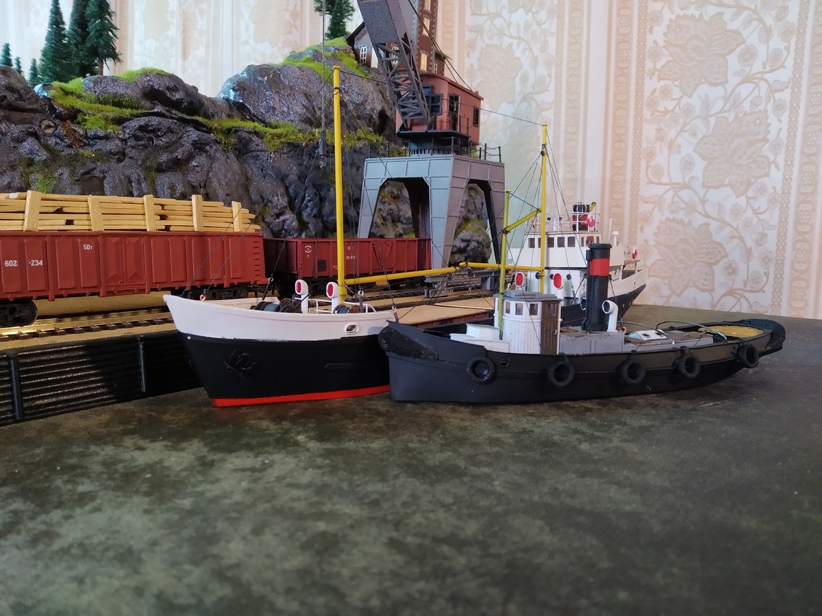

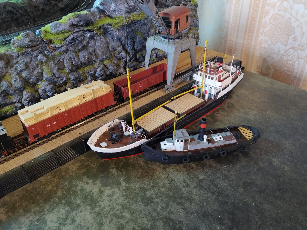

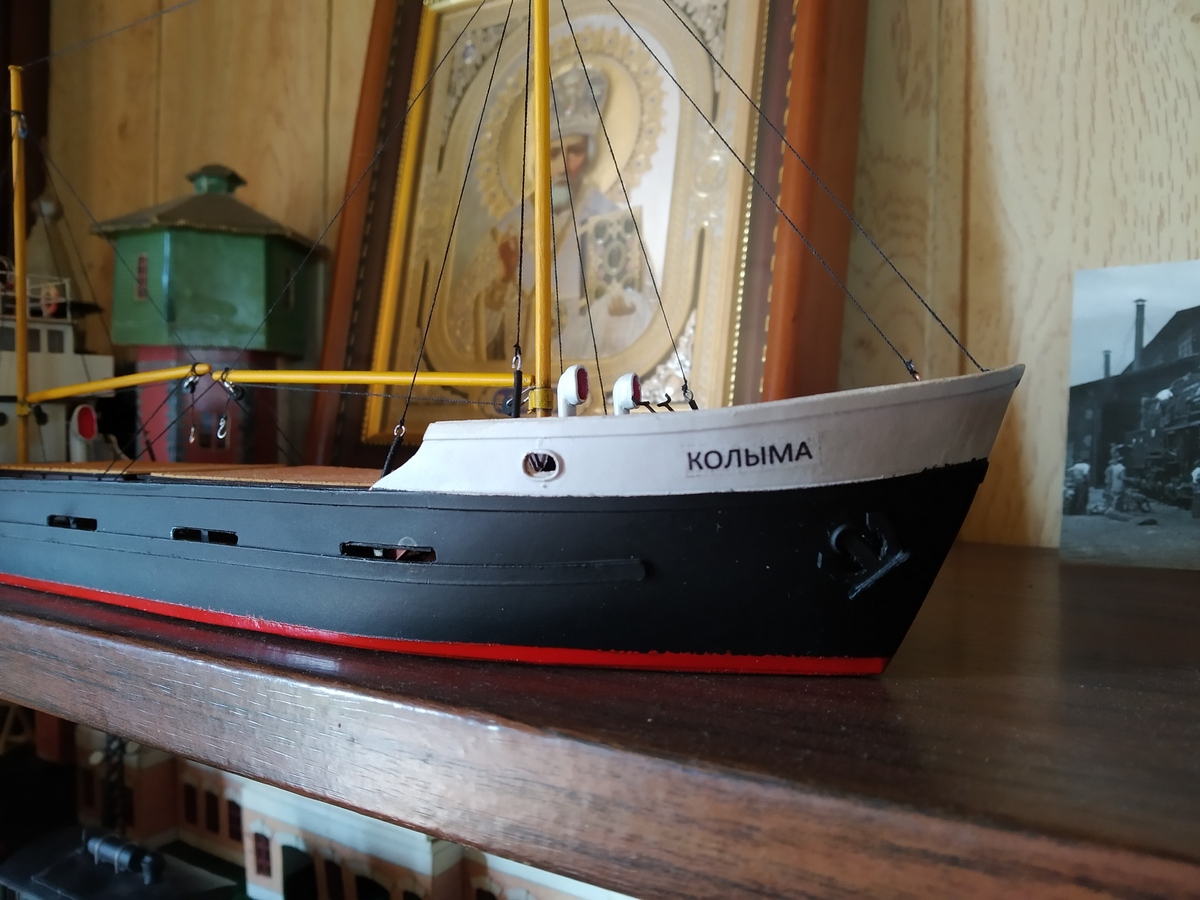

Юрсаныч, пароход без названия и порта приписки (полностью готовый!) - это явно непорядок! Кстати, сценка у причала получилась исключительно! И пароход, и тепловоз, и кран - из одной эпохи.youdmit писав: Сухогруз для модуля порта таки дождался своего часа. Завершён.
Пока нет имени - ещё не придумано...

Хозяйка порта. Очень и очень. Архаичный дизайн полностью гармонирует с общей темой макета.

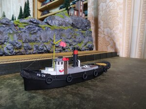

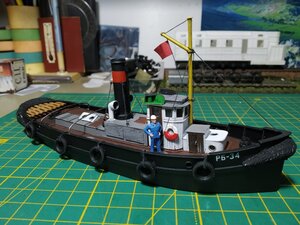

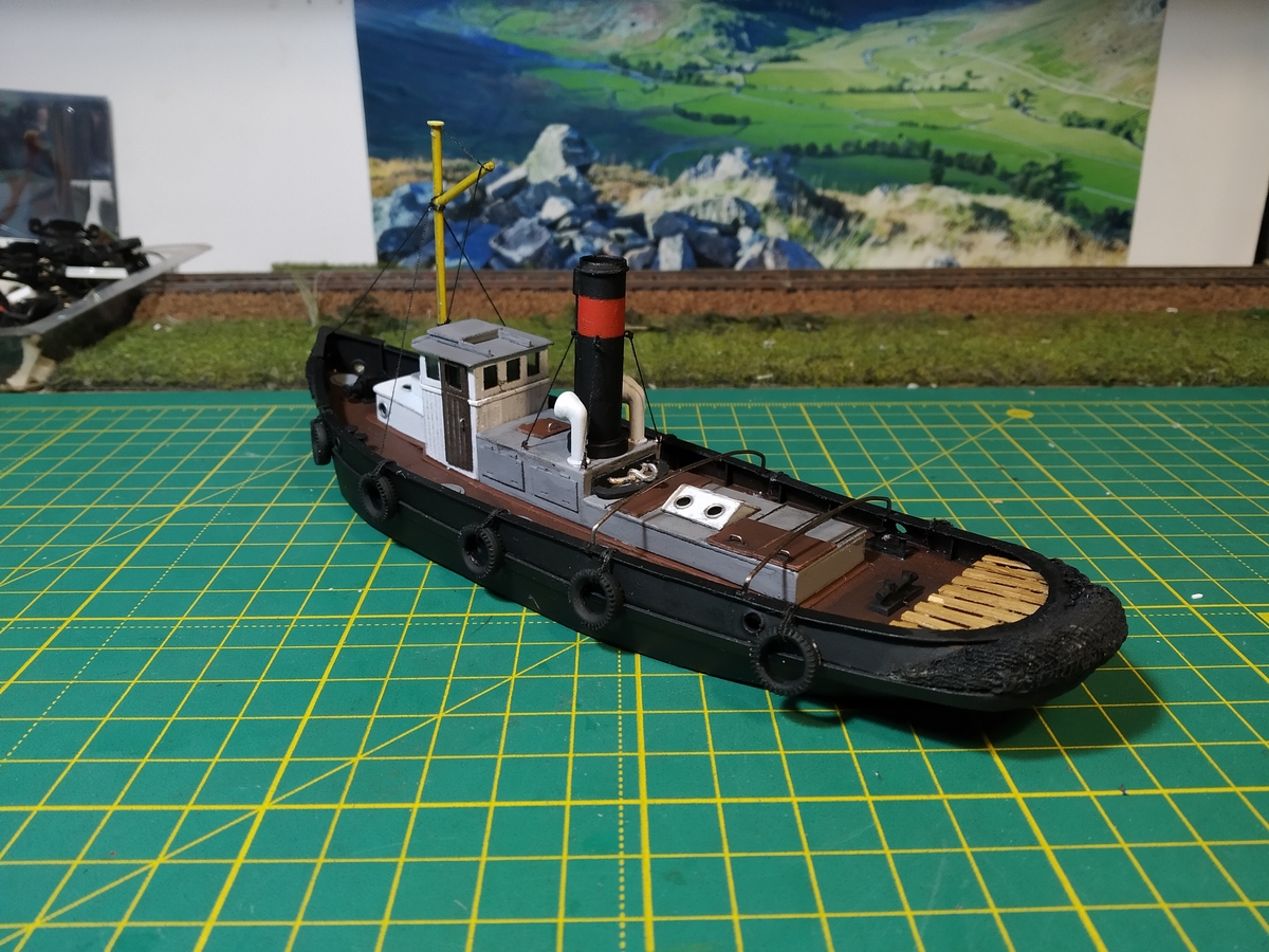

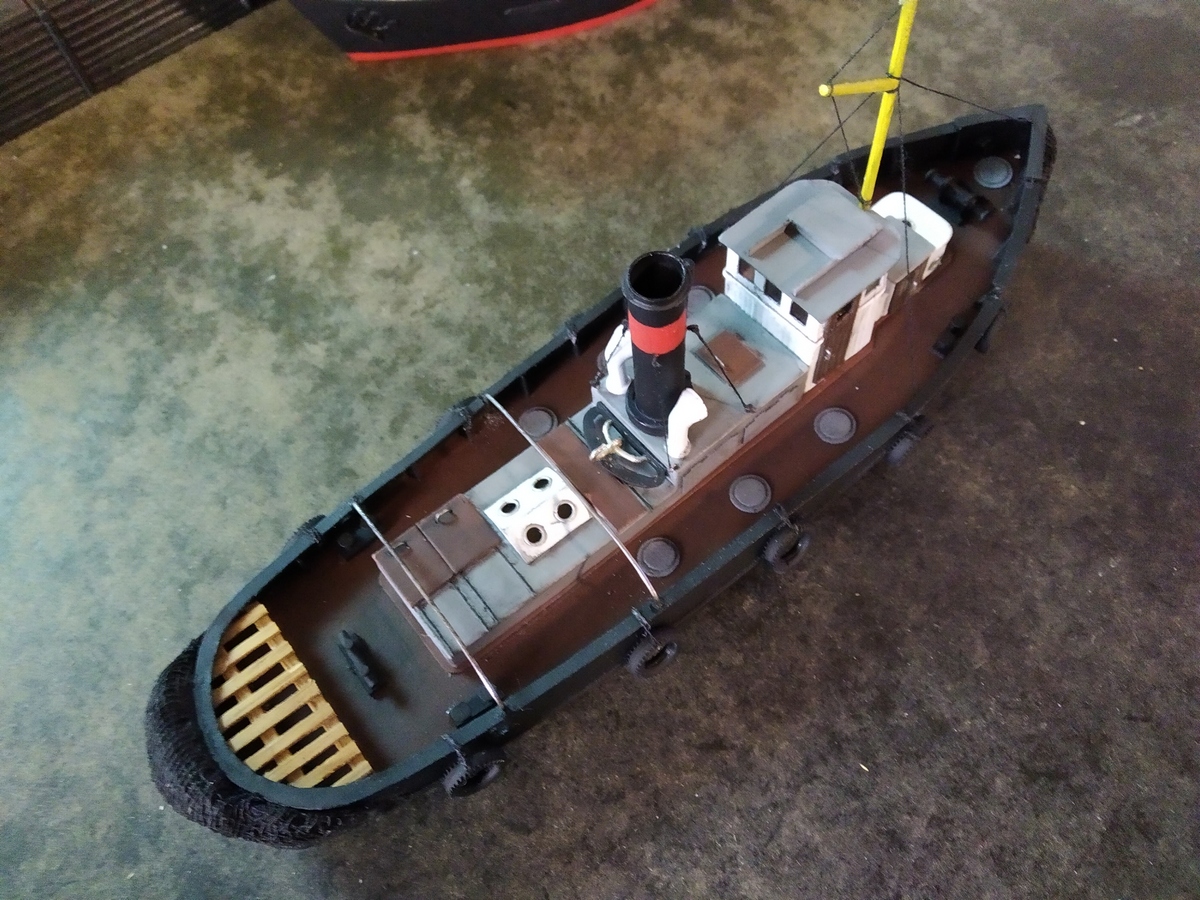

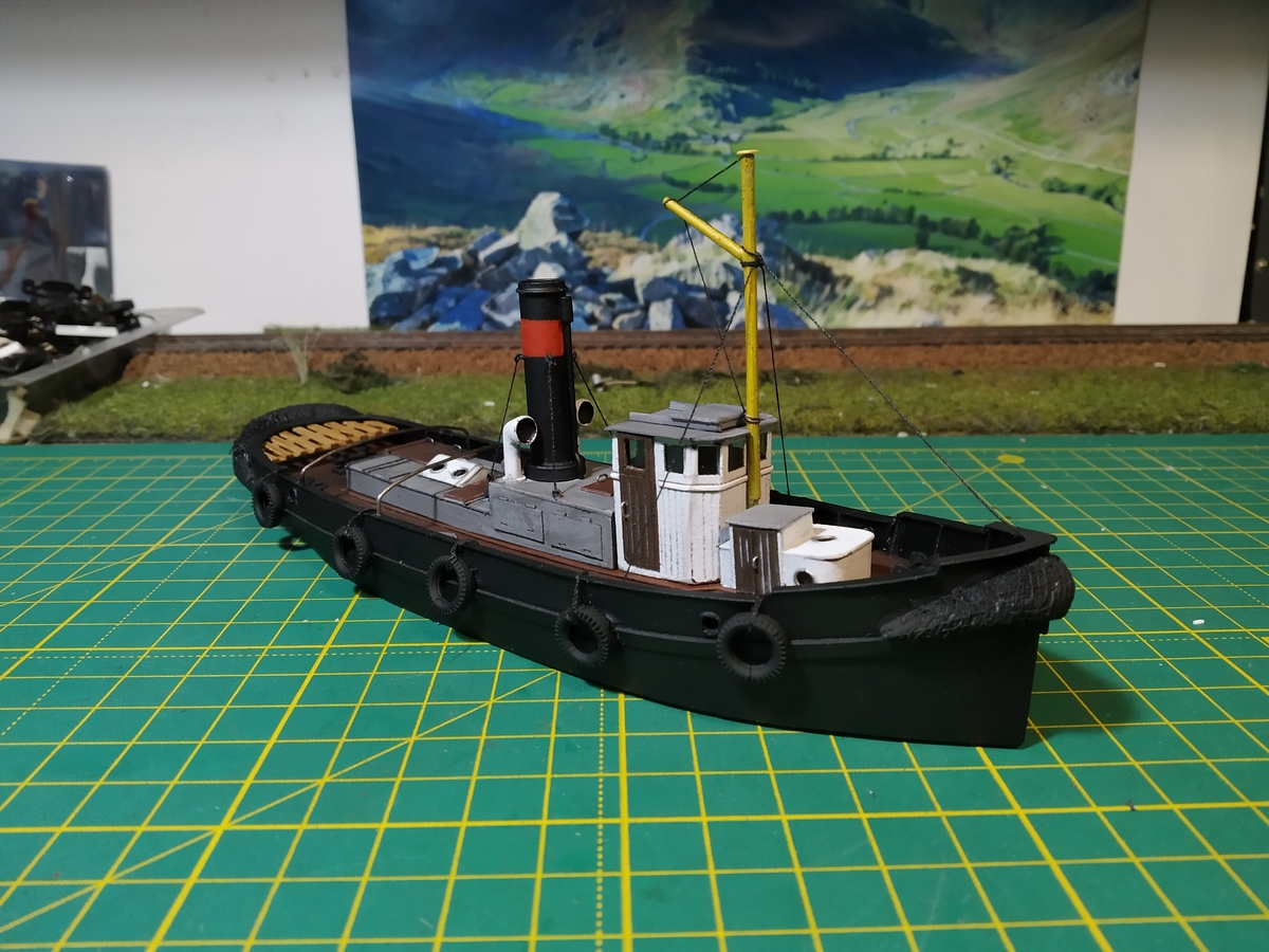

Были упущены некоторые элементы. И это не мелкое упущение, а очень значимые детали.
И есть ещё один досадный момент. При изготовлении корпуса ориентировался на простенькую разработку модели в 1:250 и там разработчик по причине малого масштаба не предусмотрел якорные клюзы и этот момент был мною упущен...
Вообще-то отдача якоря в акватории порта категорически запрещена, но судно должно быть полностью укомплектовано.
А пока буксир уходит на штатное место швартовки.

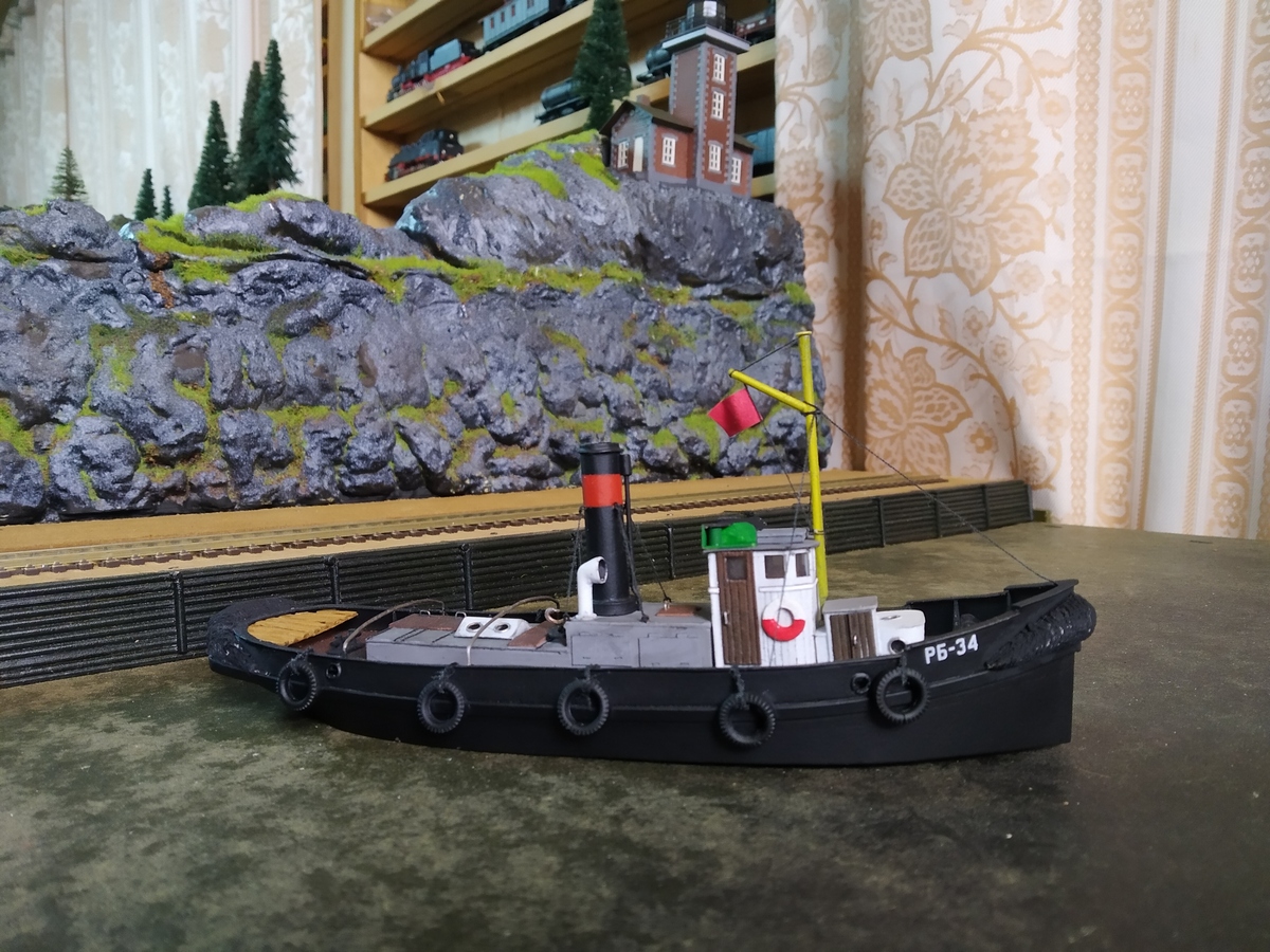

На фото смотрится шикарно, а живём ещё лучше!

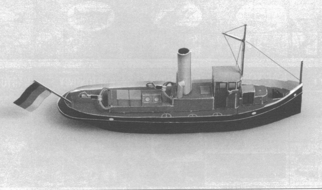

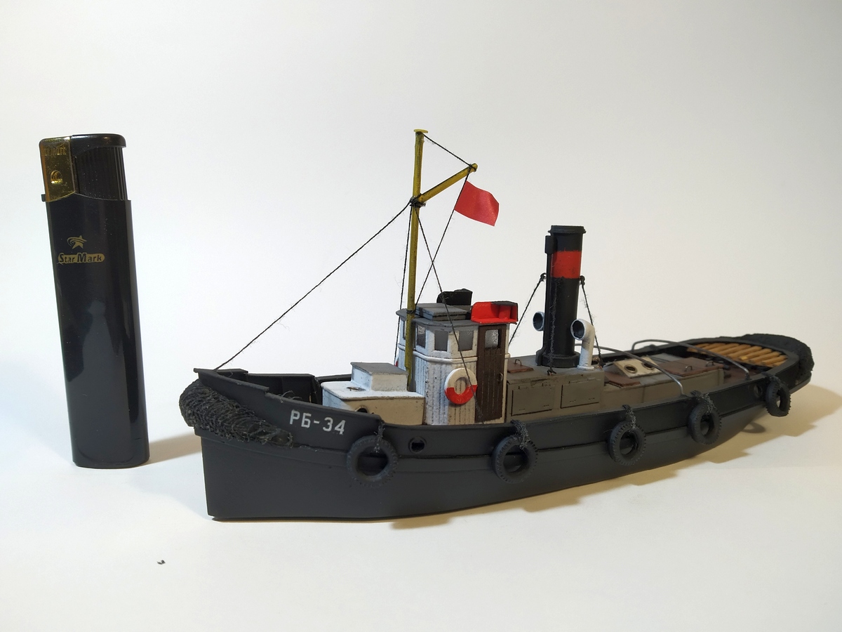

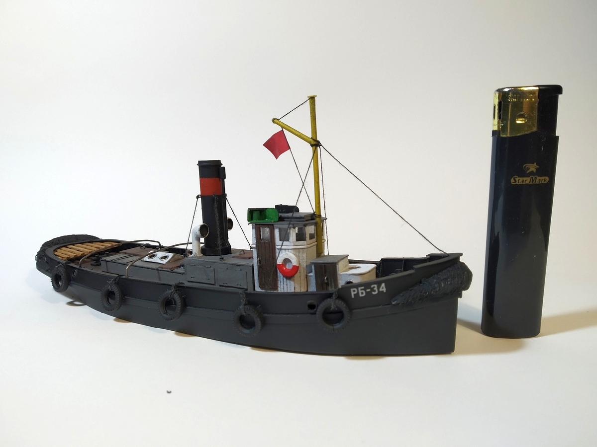

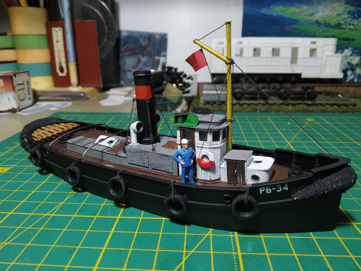

Хороший вопрос...andrey-58 писав: А в итоге -какой масштаб получился?
Делал по материалам модели немецкого буксира, разработанной для масштаба 1:250 в картоне.
В исполнении разработчика модель выглядела так. Данных о прототипе не нашёл, но облик судёнышка понравился. Выяснил, что в Отечестве были подобные и вполне вероятно, что среди трофейных были именно этого проекта. Беломорско- Онежское пароходство, в частности, эксплуатировало очень похожий буксир. Линейных размеров нет. Поэтому при распечатке базовой картонной модели сохранил пропорции, а размер подгонял по весьма архаичной методике - по высоте двери в рубку. Исходил из того, что палуба рубки должна быть выше основной палубы и высота внутри должна быть не менее двух метров.
Только-что, кстати, догадался подставить фигурку в 1:87. И более наглядное представление о масштабе рядом со всем знакомым предметом.

Модели отпад, сперва и не догнал размеры. А сейчас допер, супер, я в агонии от кораблей, очень их люблю, а тут такой бальзам на душу. Увидел там в дали эсминец, из склейки или тоже бумага?

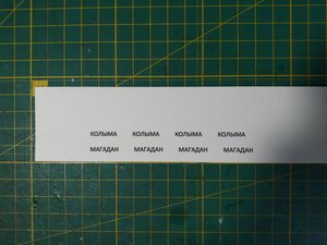

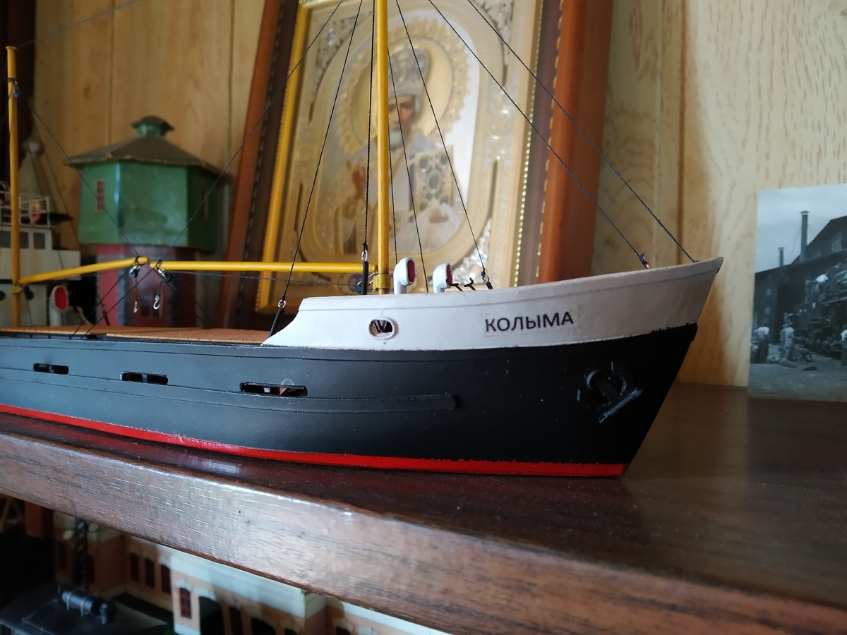

Бумага для декалей, лазерный ч/б принтер, аэрозольный лак, неоценимаяyoudmit писав:Пока нет имени - ещё не придумано...

Название наклеено на борт на подложке или переведено по ЛУТ-подобной технологии?youdmit писав: Бумага для декалей, лазерный ч/б принтер, аэрозольный лак

Re: Просто макет
Это самодельная декальrailmodel писав:Название наклеено на борт на подложке или переведено по ЛУТ-подобной технологии?youdmit писав: Бумага для декалей, лазерный ч/б принтер, аэрозольный лак
Володя уже ответил. Так оно и есть. Распечатал на бумаге для декалей, задул лаком. Дал почти сутки выдержки. Далее работа как с обычными декалями. По ряду причин надписи на модель наносила девятилетняя внучка. Вроде нормально справилась...vover писав:Это самодельная декаль

Ух, отличная декаль! А лак обязательно в аэрозоле нужен? Из аэрографа нельзя?
