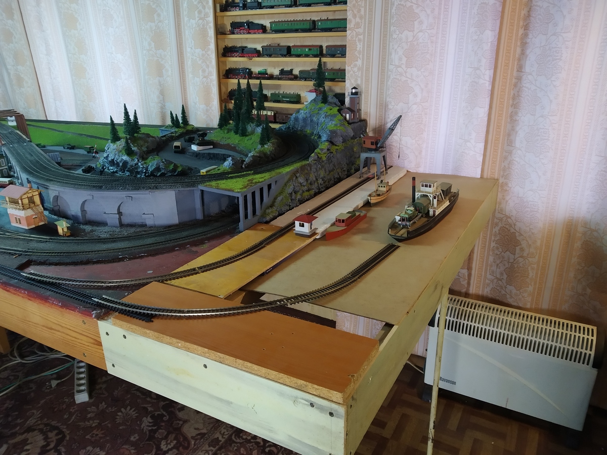

Живой макет получается! Класс))) Вчера меня Серёга Хоменко пнул по делу, чтобы я свой тоже продолжал делать))) А то я только в модели погрузился)))

Leonid Popov писав: Вчера меня Серёга Хоменко пнул по делу, чтобы я свой тоже продолжал делать)))
Всё нормально и всему своё время. Любая идея должна отлежаться и дозреть. Масса примеров, когда проработанная, казалось бы, концепция в конечном итоге кардинально пересматривается, а то и просто рушится.
И Муза конечно рулит... 8-)
burbon писав:Выход путевого в диагональ не хотите?
Выигрыша никакого. Габариты модуля таковы, что диагональ больше длины всего лишь на 75 мм. А при моей задумке диагональ вообще негде разворачивать.
При такой компоновке паром сможет отойти от рампы на 300 мм. Полагаю, вполне достаточно.

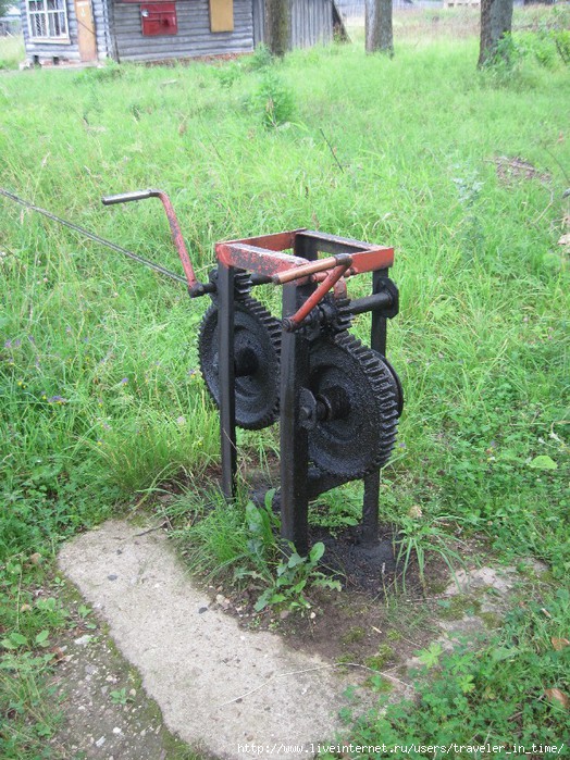

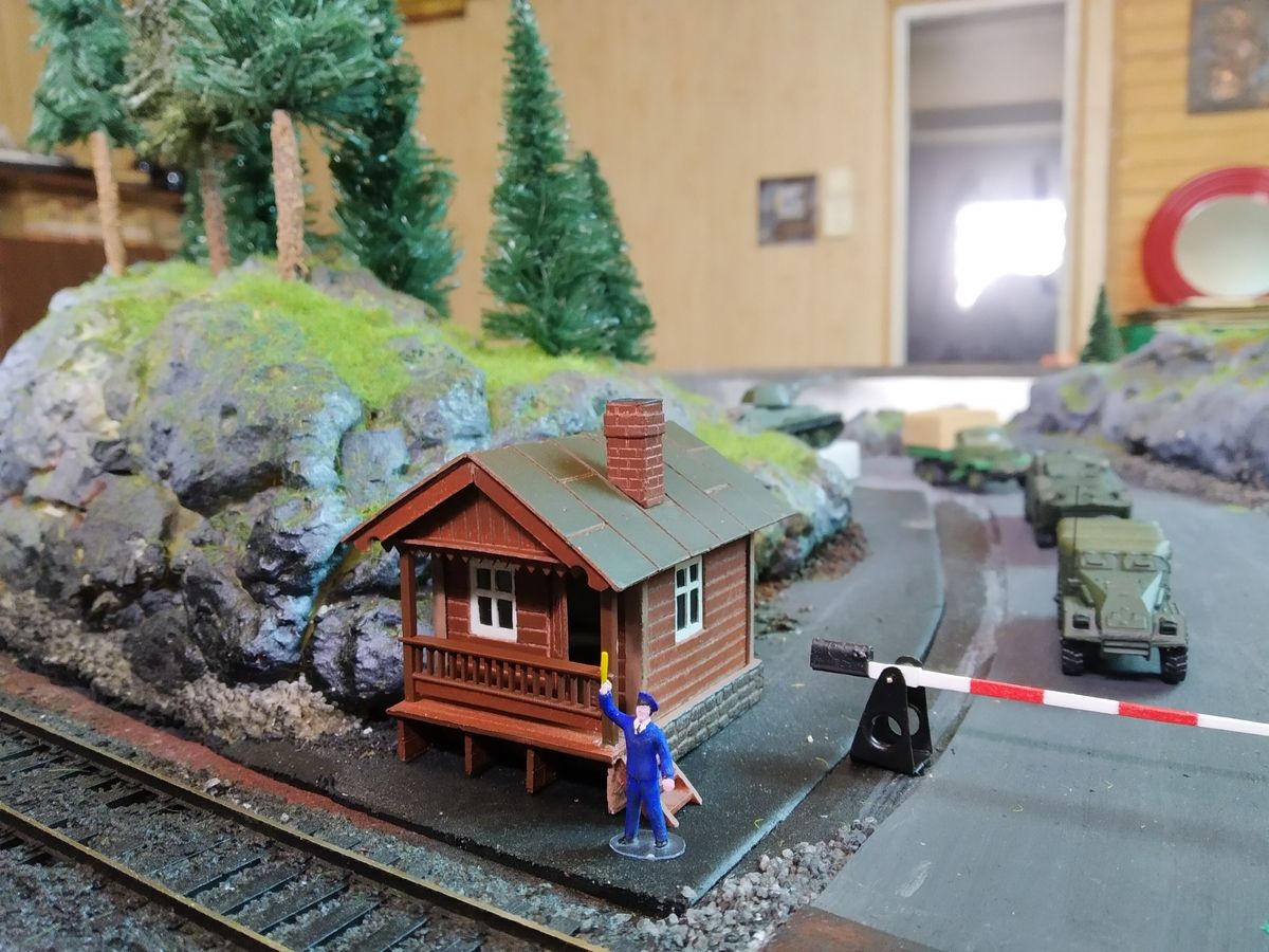

Uragan писав: Шлагбаумы просятся все же ручные, в соответствии с эпохой.
Вроде нигде не говорил, что шлагбаумы завершены.
Будут оборудованы макетами ручных приводов, которые ещё предстоит сделать.
Переезды и шлагбаумы пока отложены. Лишь слегка переделал (жезл) и покрасил фигурку дежурного из презентов от Сержа Хоменко.

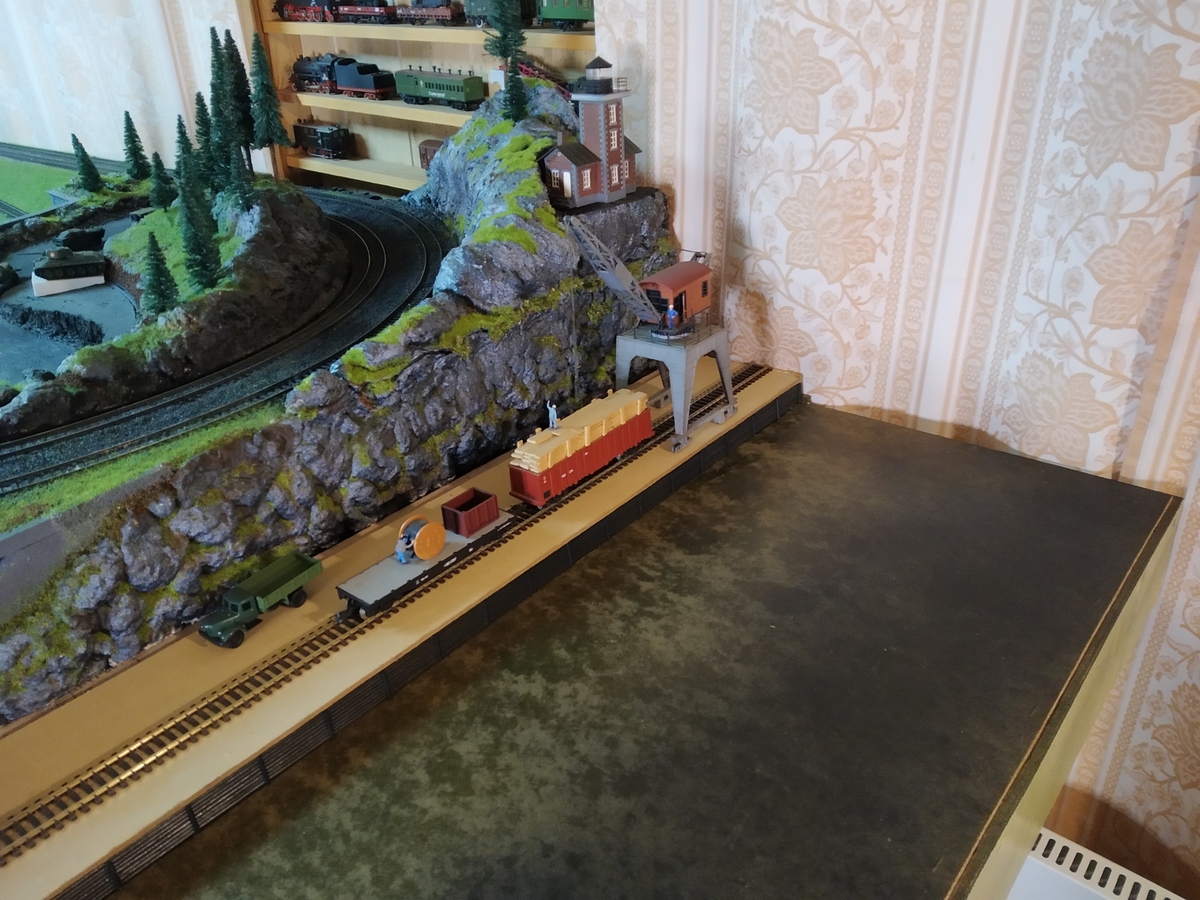

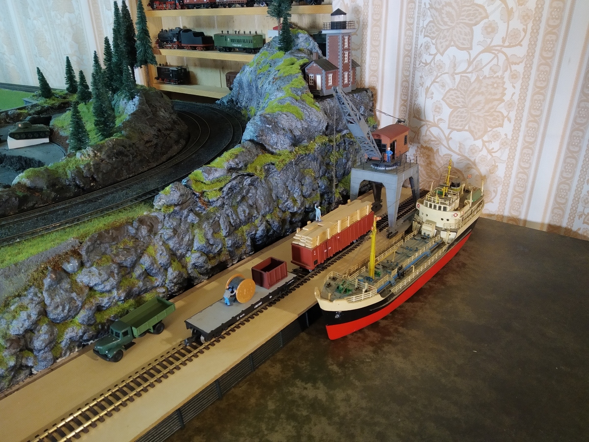

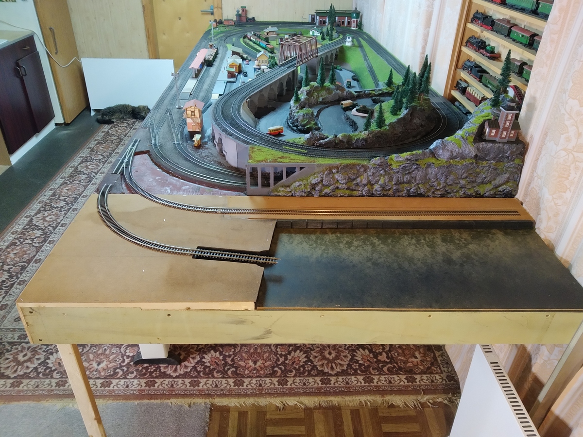

А пока заготовка причала.

Имею привычку в своих темах не давать сообщений без фотографий. Раз уж пришлось отвечать, то закину ещё пару инсталляций с причалом.
По периметру закреплю бортики высотой прим. 3 мм и залью "водную гладь" паркетным лаком.
Это предугадывая возможные вопросы...

Порт уже выглядит потрясающе. :o

ЮрСаныч, а из чего сделана подложка под воду? Должна отлично смотреться под лаком. Как будто песчаное дно с водорослями.

Muton писав: из чего сделана подложка под воду?

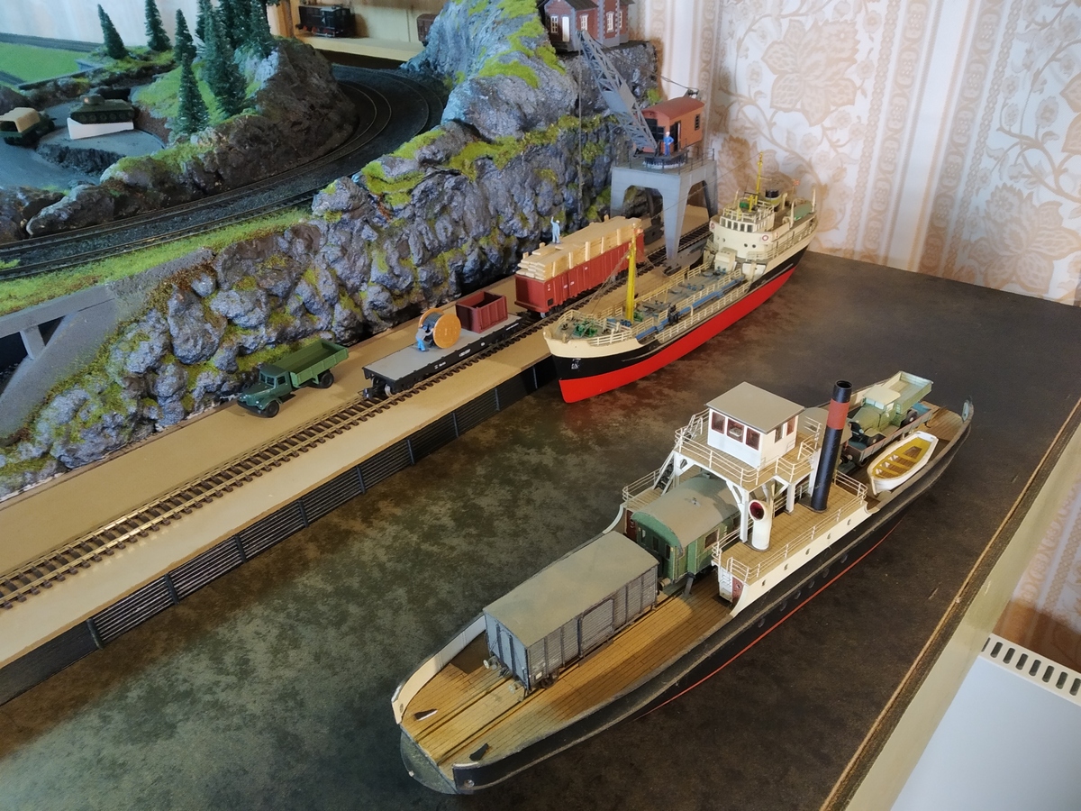

ДВП. Если красить не заливая, то такой рисунок сам получается за счёт неравномерности впитывания краски. Красил сначала тёмно-зелёным, а подальше от причала сверху дунул чёрным - глубина... 8-)

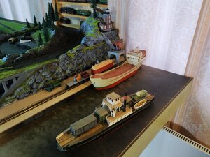

В верхнем посту на фотографиях представлена модель танкера "Shell Welder" и масштаб 1:130 конечно сильно притянут за уши.
Для очередной примерки поставил заготовку модели сухогруза "Emilia" в сотке.
Вполне подходит, но модель принадлежит ksu и распоряжаться не имею права. Да и рука не поднимется обрезать нормальный корпус до ватерлинии.
Для порта будет изготовлена отдельная модель.
Достаточно скромный прототип, да и разработчики модели не особо изощрялись в деталировке. Тем интереснее предстоящая работа. Как накрутить/наворотить примитивную модель мы хорошо знаем...Зображення

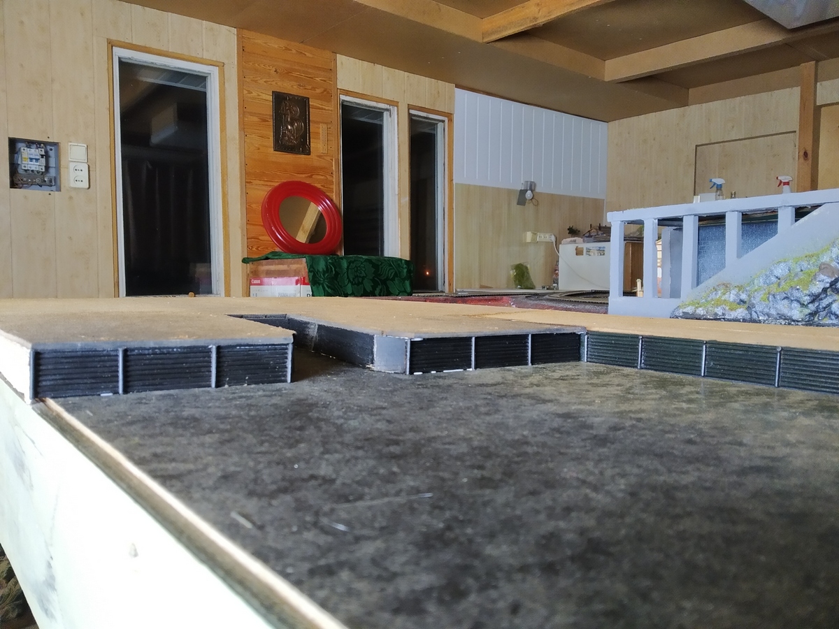

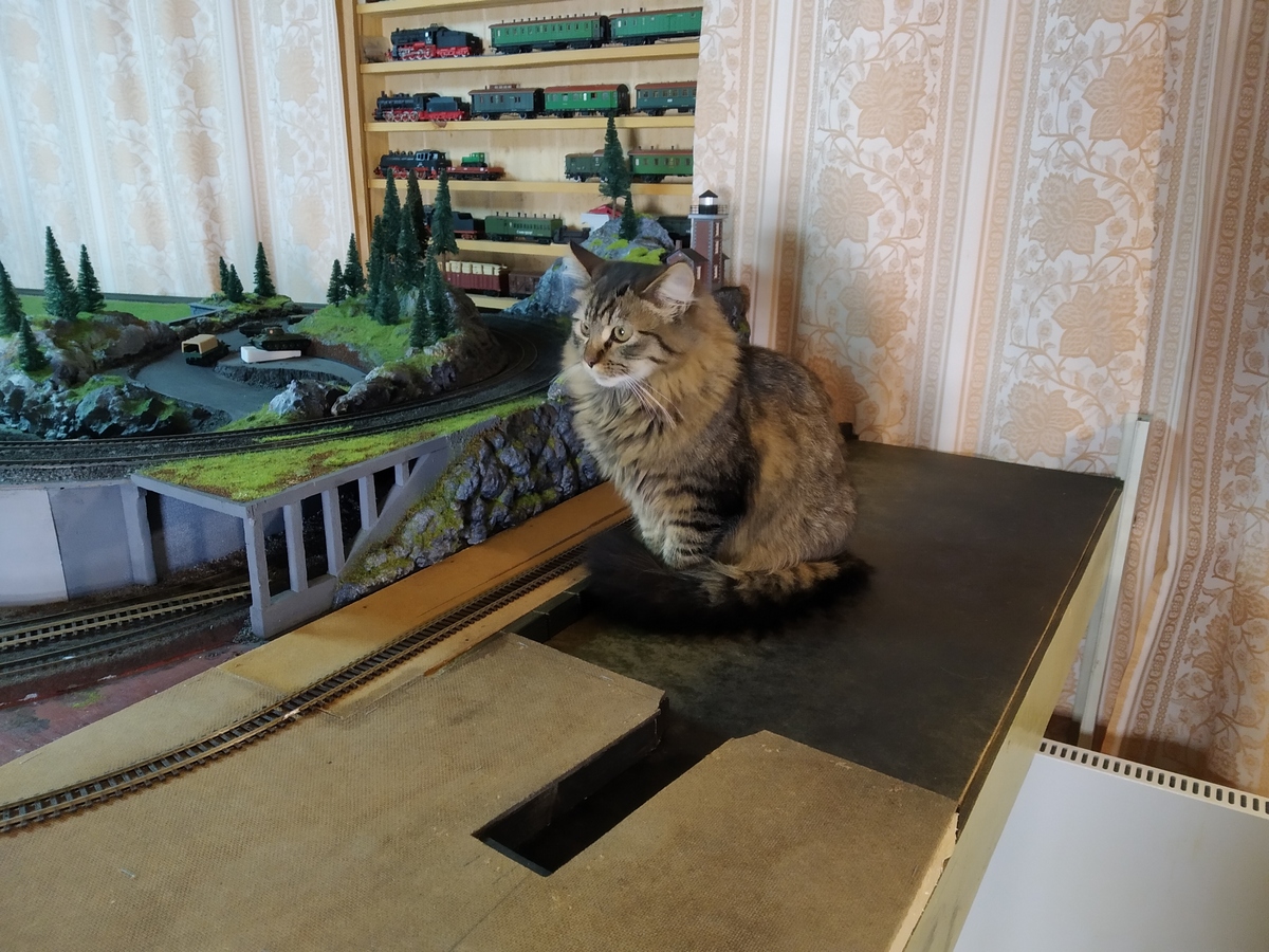

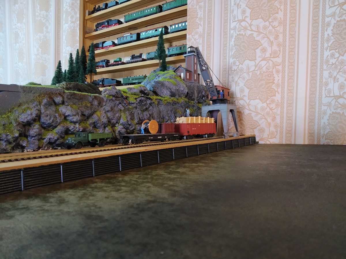

Продолжаются работы по портовой части макета.
Всё конечно под неустанным контролем Самого Главного в доме.

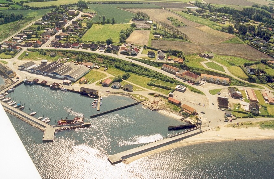

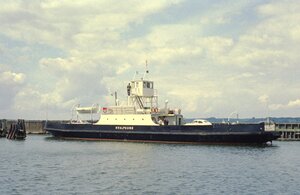

T-1000 писав:Ого задумы.
На ограниченном пространстве модуля так конечно не развернуться. Фотографии можно использовать лишь как ориентировку для создания сжатой до минимума версии. А вообще-то это фотографии причалов конкретно того парома, прототип которого послужил для создания моей модели.

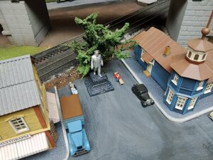

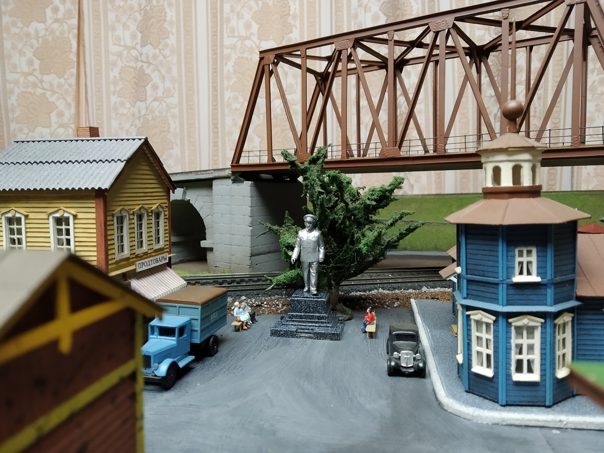

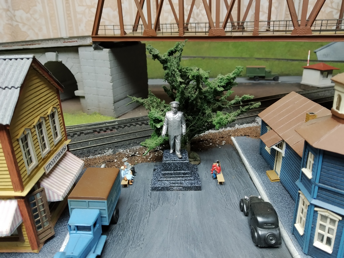

Тем временем решён вопрос с Главным элементом привокзальной площади.
Дерево из фильма ужасов уберу и заменю на сплошную стену растительности, полностью закрывающую ЖД пути за площадью, отдыхающих пересажу на аутентичные лавки. Добавятся клумбы.
