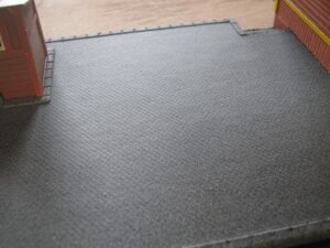

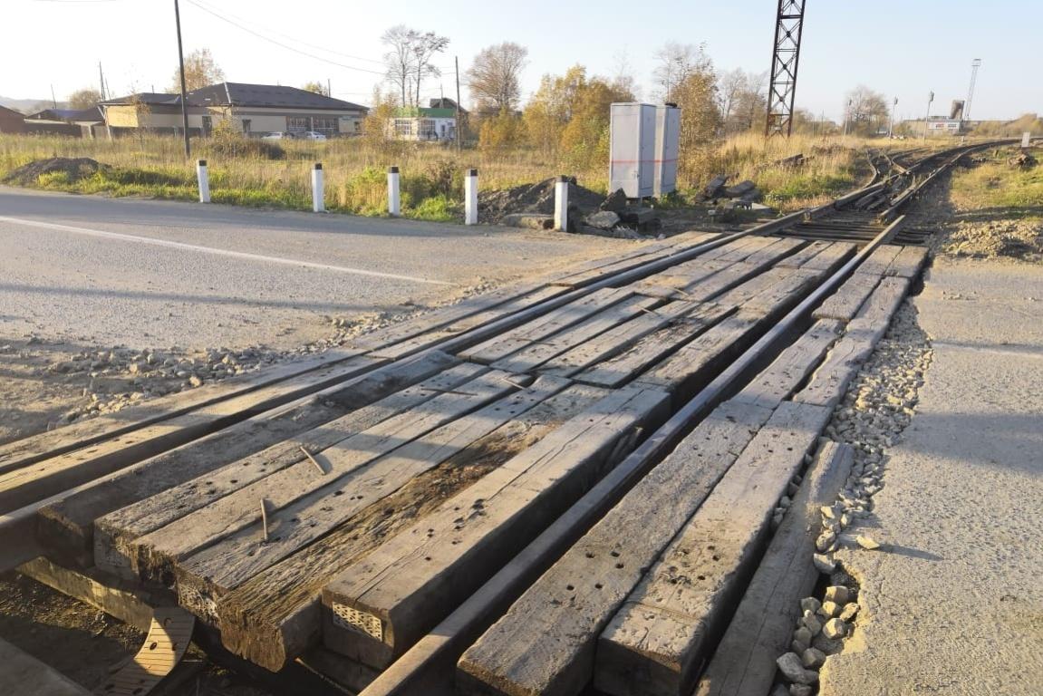

Muton писав: ...тон кажется чересчур насыщенным, доски по идее бледнее.

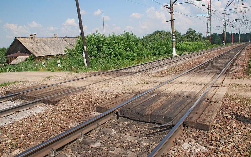

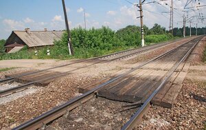

С цветом окончательно ещё не определился. Преобладает тёмный потому, что подразумевается настил из деревянных шпал. Расшивка сделана исходя из размера шпал под этими переездами, а они у меня 30,5 мм в длину и 3 мм в ширину.
Stinky оперативно накидал фотографий прототипов.
Полагаю, шпалы настила накатаны грязью с прилегающей дороги, а у меня дорога пока только в виде заготовки и совершенно не проработана. Пока даже особо не задумывался над этим вопросом. В перспективе... :roll:

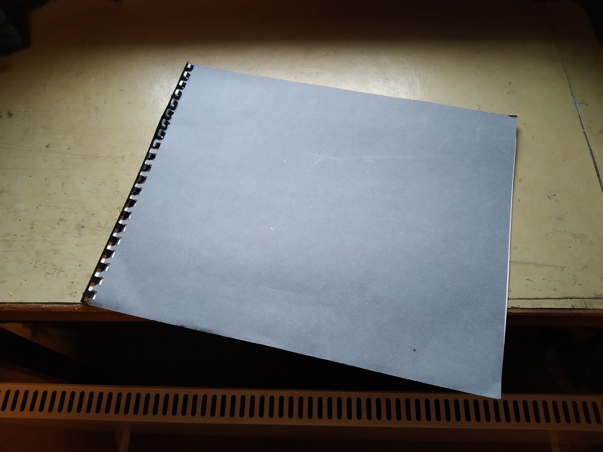

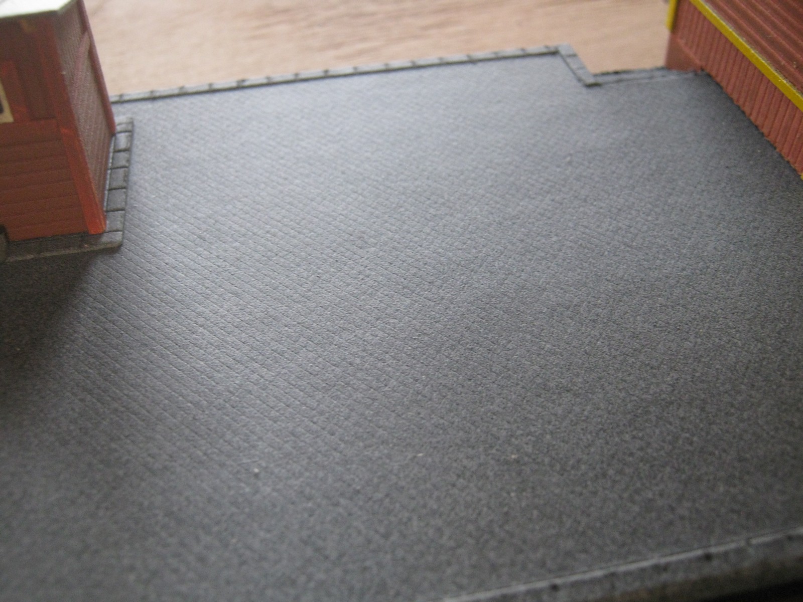

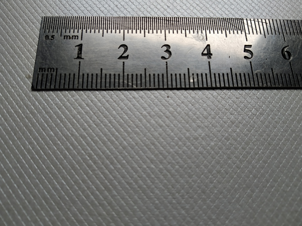

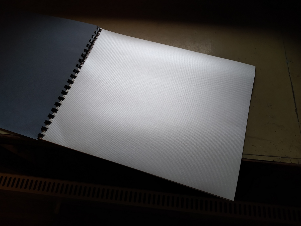

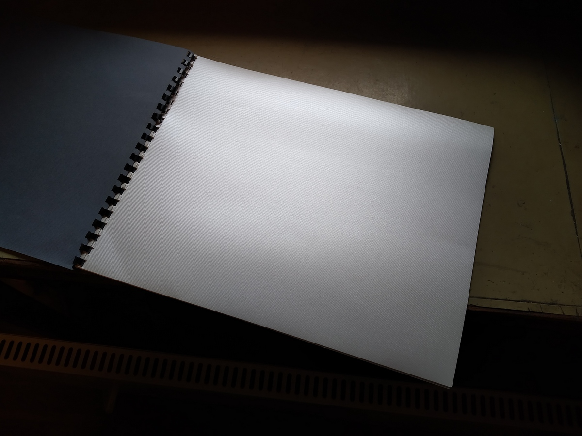

Muton писав:Саныч, а что за картон?
Ksu подогнала альбом формата А3.
Абсолютный noname...
Внутри листы относительно тонкого картона с тиснением.
Ранее использовал при изготовлении перронов строящегося ( пока... :oops: ) вокзала.
Muton писав: А то мне требуется как раз такой для переезда...
Нет проблем :!: Берёте Стинку, рюкзак ПС, подтягиваем группу поддержки и приезжаете на покатушки в известное место. Накрываем поляну и получаете вожделенные листы картона... Зображення

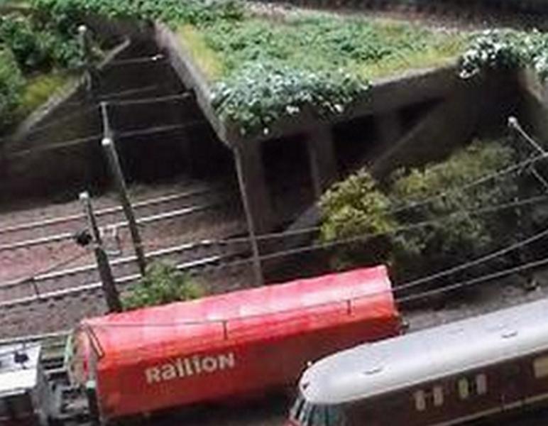

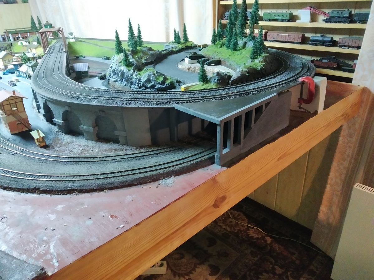

Идею позаимствовал с фотографии.
Не пиво, а вот это. 8-)
Попробовал сделать.
Не понравилось. Переделал.
Этот вариант останется. Сверху пока ничего не делал. Полагаю, кроме травы там и быть ничего не может.

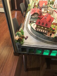

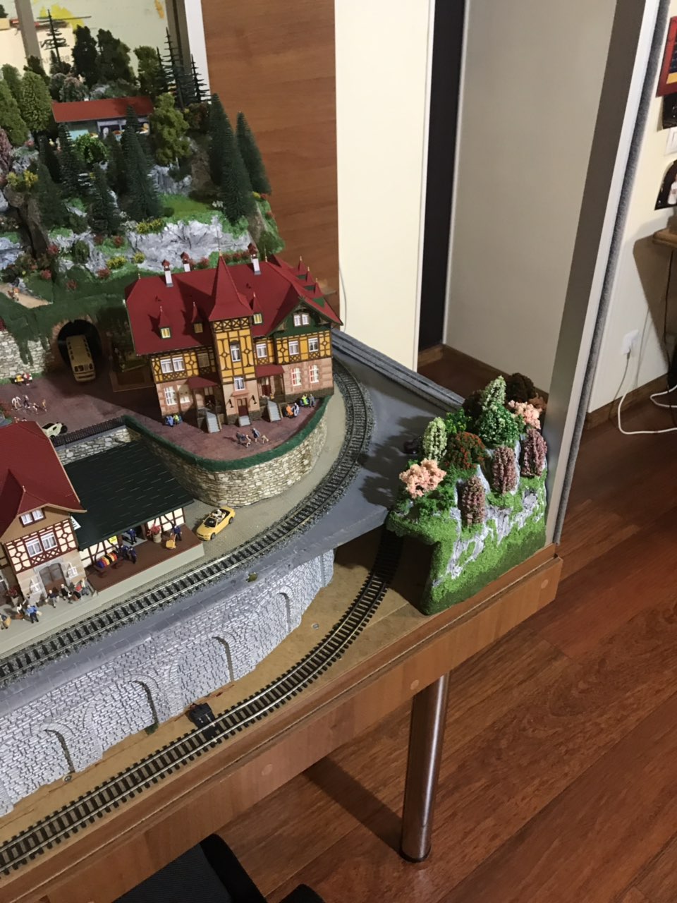

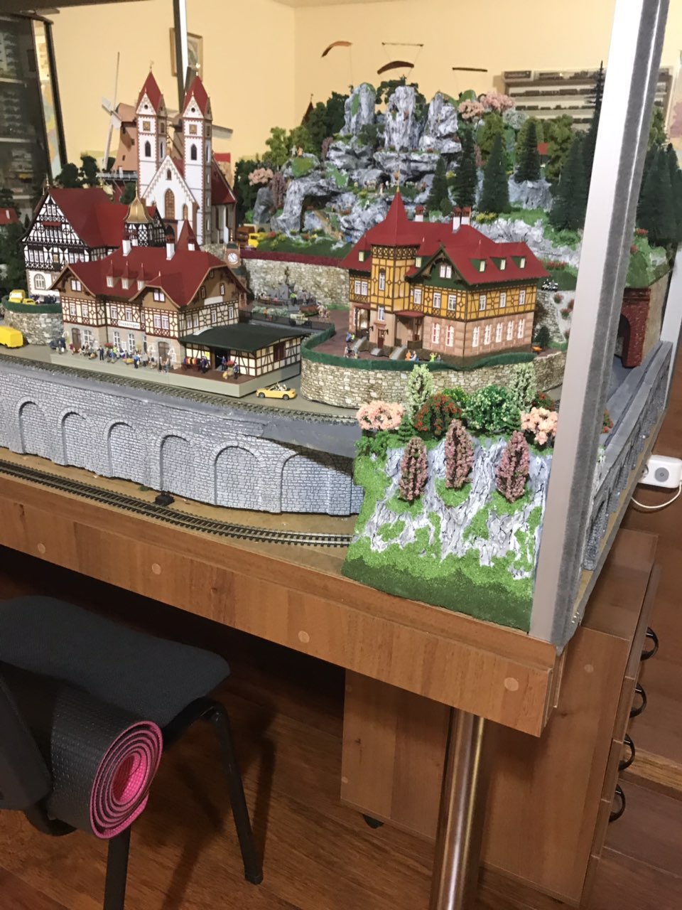

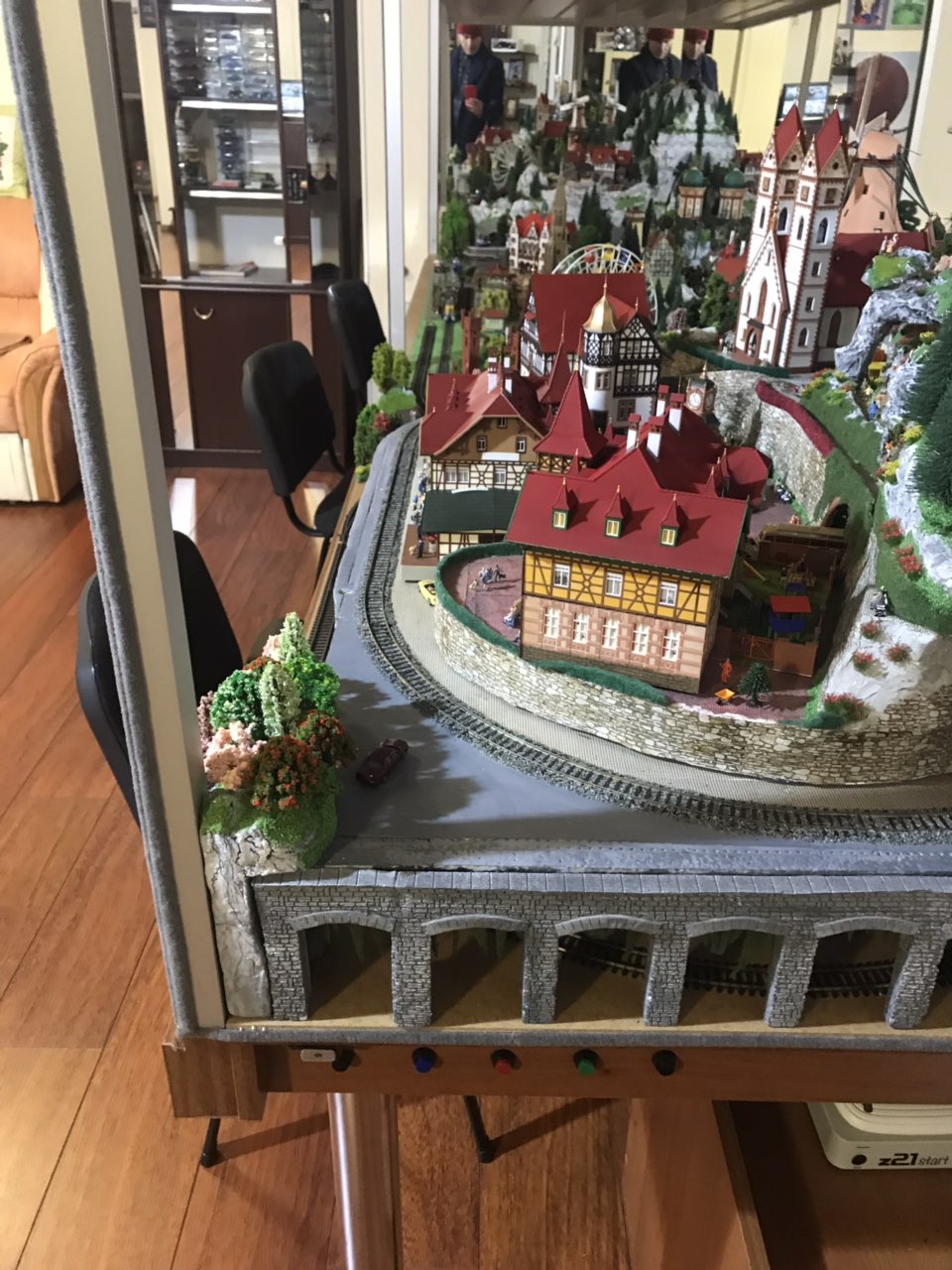

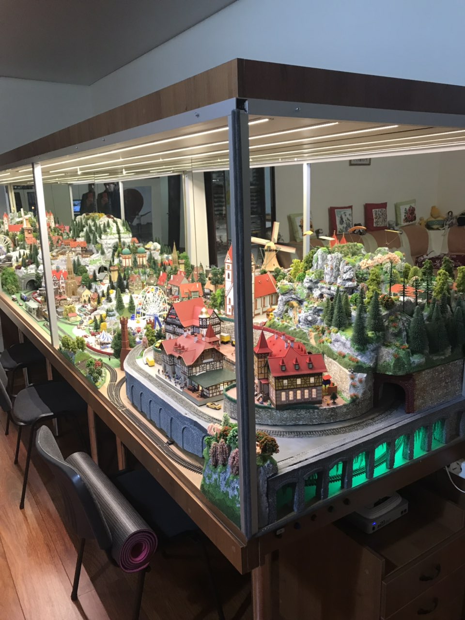

Очень интересная идея.Похожее воплощение.
2ТЭ10Л
Повідомлень: 3238
Has thanked: 1278 times
Re: Просто макет
Vladimir писав:Очень интересная идея.Похожее воплощение.
Боюсь, что схожесть всего лишь общеконцептуальная и не более того.

youdmit писав: Этот вариант останется. Сверху пока ничего не делал. Полагаю, кроме травы там и быть ничего не может.
Удачно подсмотрели идею, самое то! А вот насчет "кроме травы" - не согласен, на представленных вами же картинках есть еще некая флора, вроде ползучих растений или небольших кустиков.

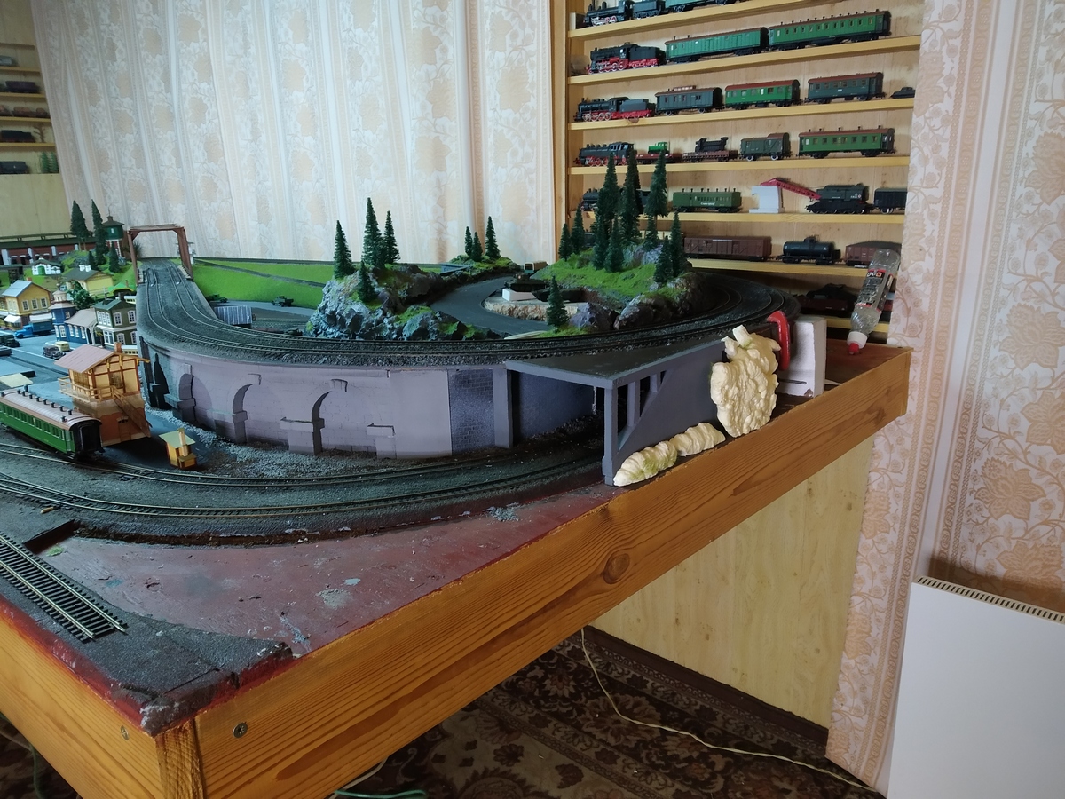

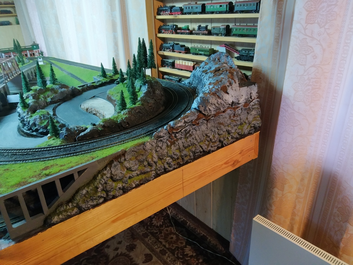

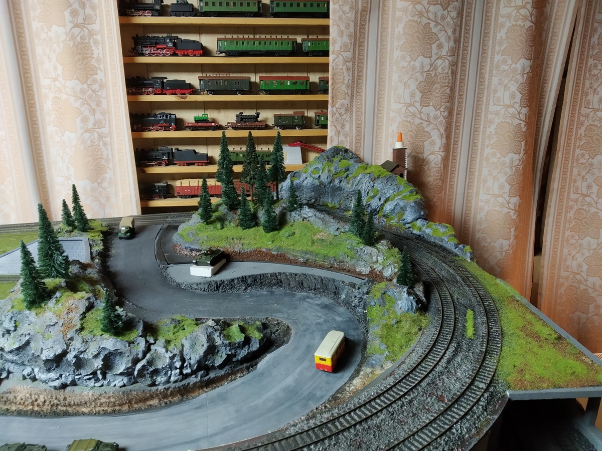

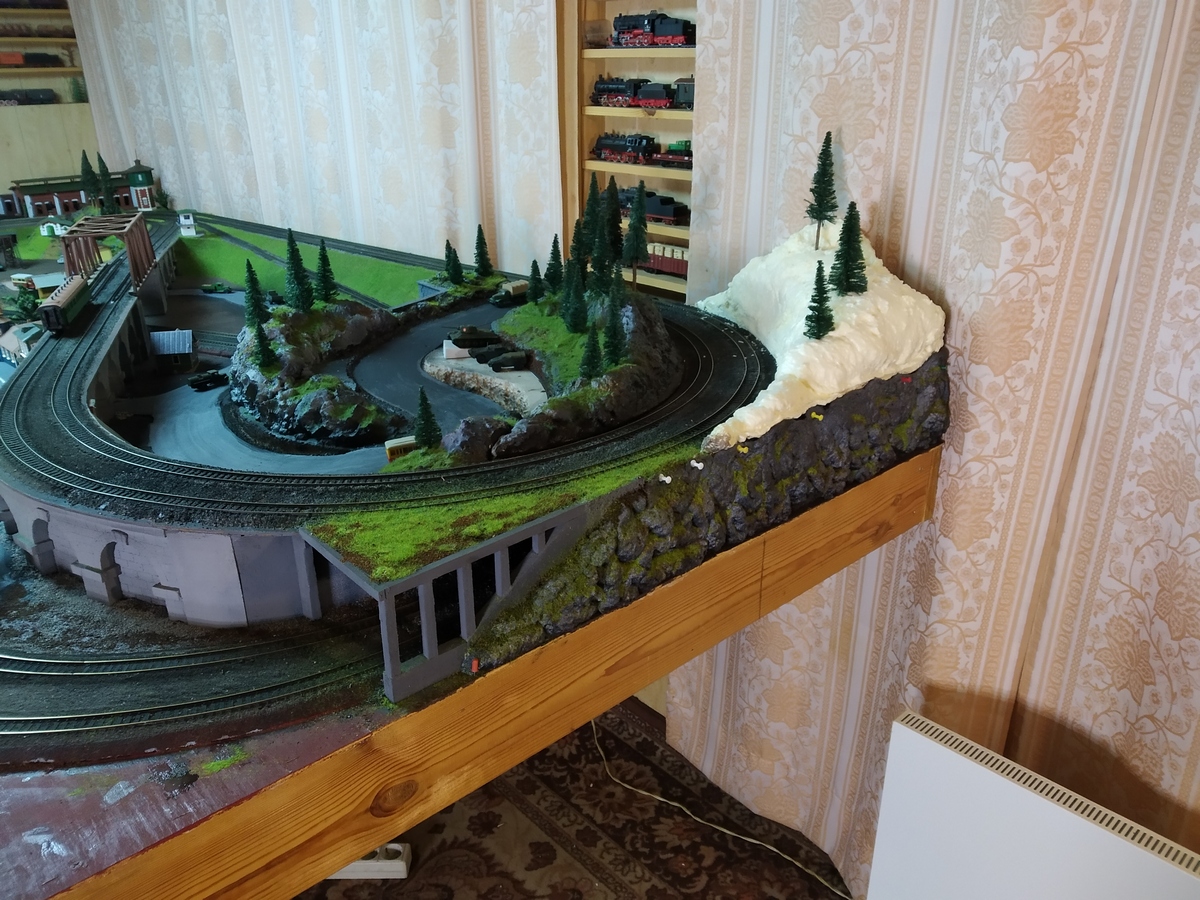

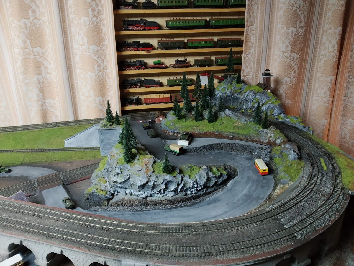

Немного продвинулся.
Повідомлень: 6383
Has thanked: 1585 times
Been thanked: 3480 times
Re: Просто макет
Это охренительно!Отвал жопы! МонументализЬм и тяжесть прям дышит с фотографии
холодным гранитом.Молодца! 8-)
Повідомлень: 3238
Re: Просто макет
Это таки шикарно!!!
Потрясающе смотрится! А каких фоток можно будет нащёлкать... :roll:
Has thanked: 1171 times
Re: Просто макет
Stinky писав:МонументализЬм и тяжесть прям дышит с фотографии
Тяжести не ощутил. Хороший горный ландшафт, люблю горы ;)

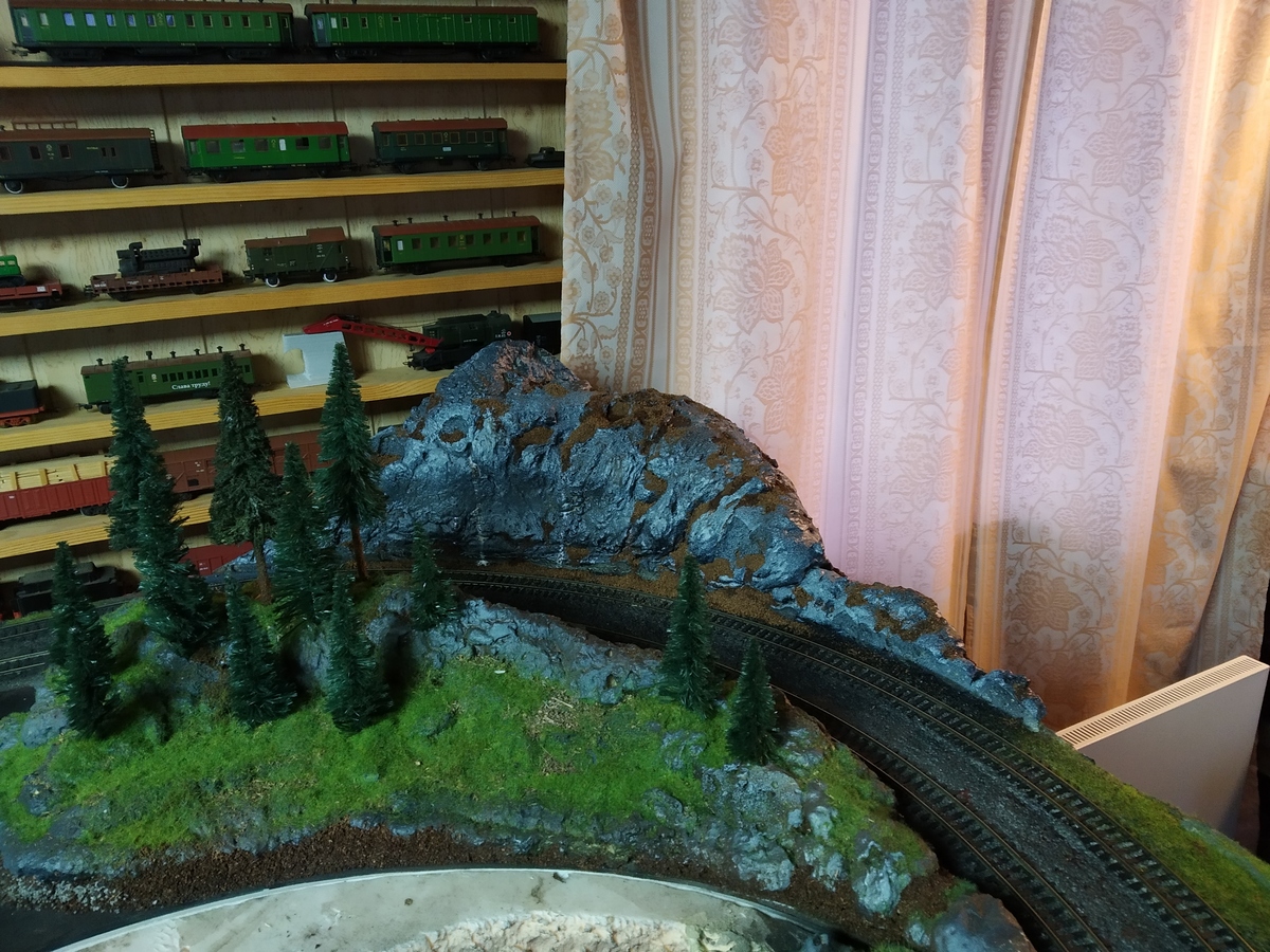

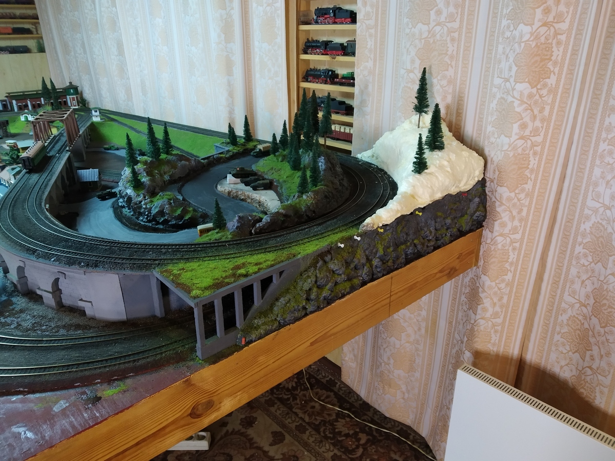

Пока топчусь на месте.

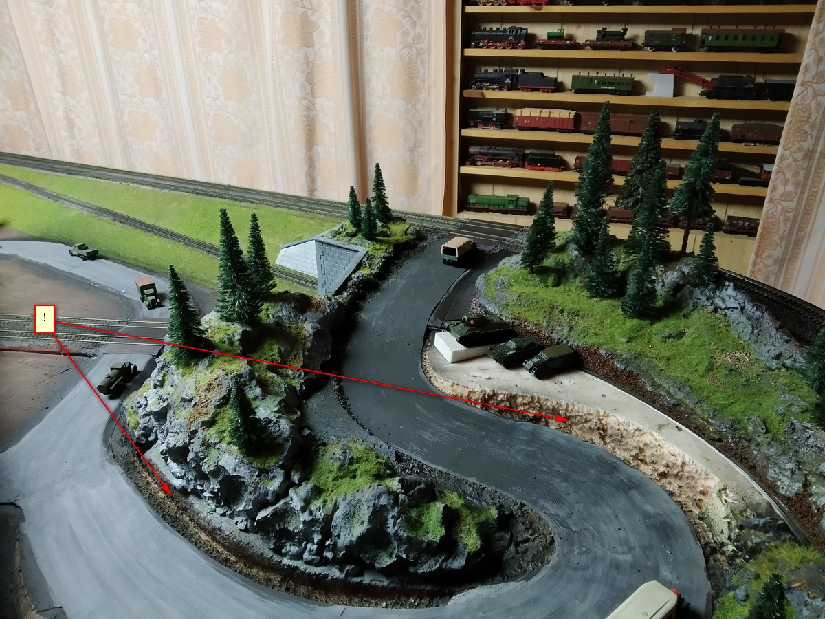

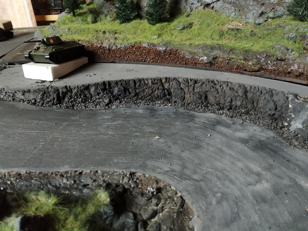

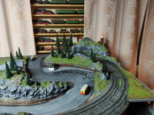

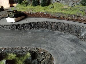

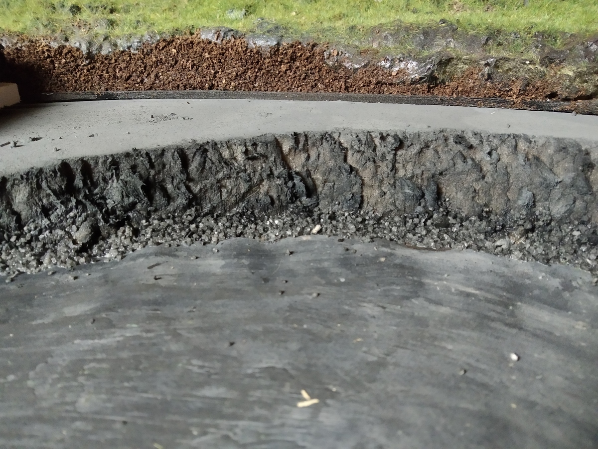

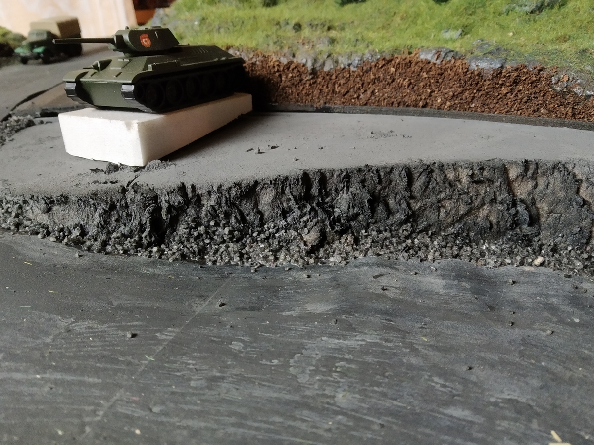

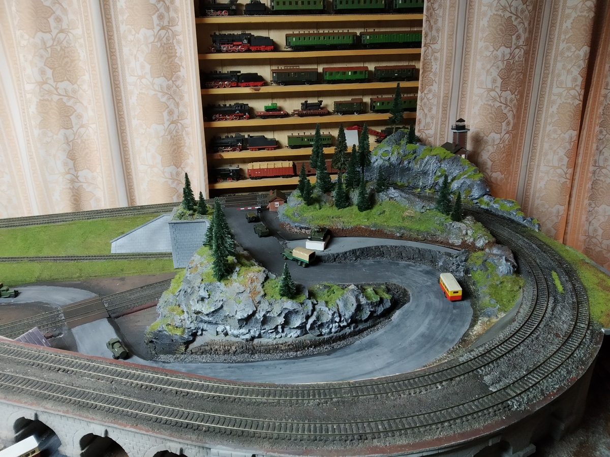

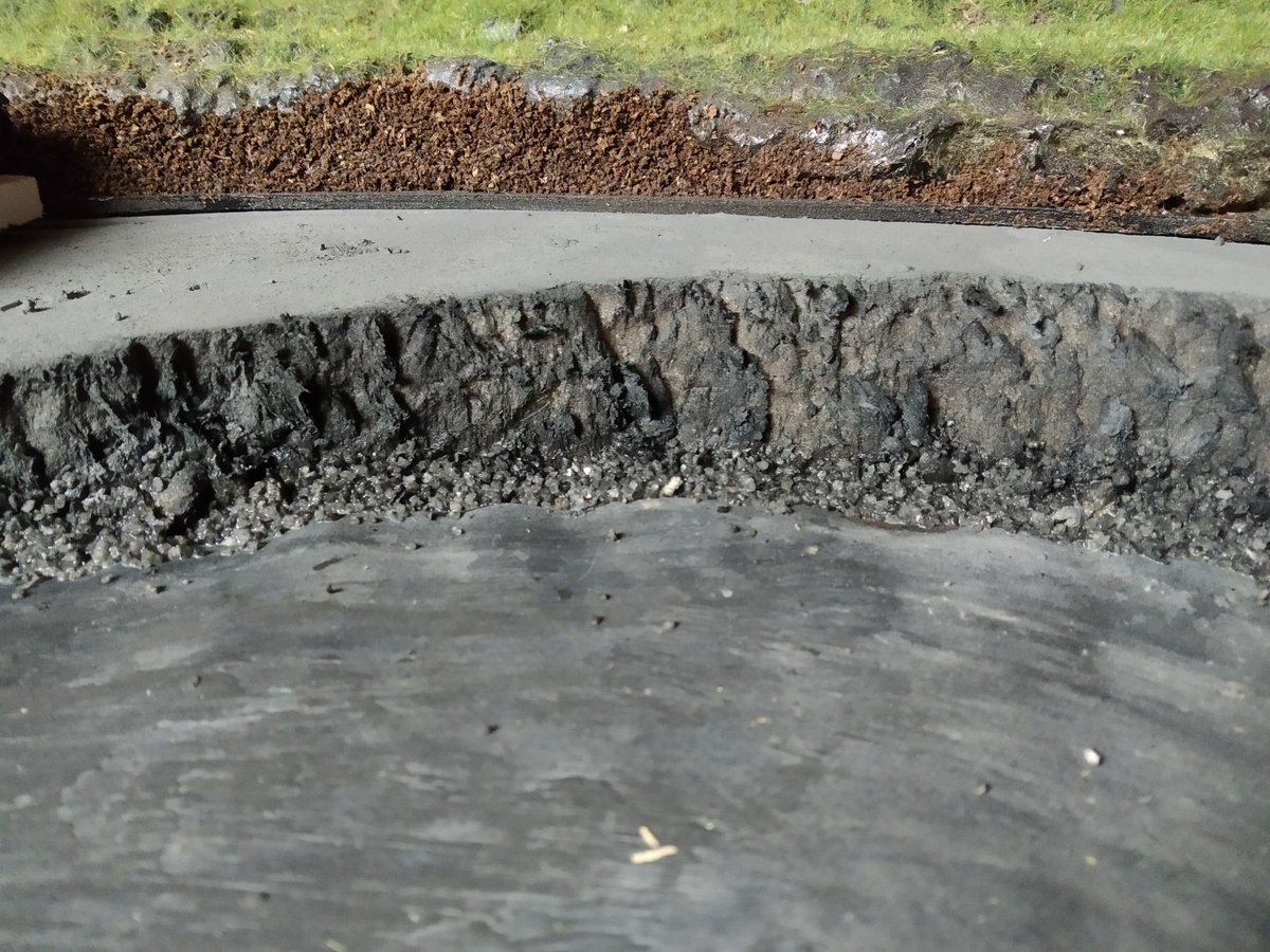

Совершенно случайное продвижение по макету...
В указанных местах планировалась подпорная стенка.
В ходе работ по подготовке площадки для маяка осталось некоторое количество даже не краски, а чёрной воды. Попробовал заняться художеством... 8-)
Выемка расположена в скальной породе и целесообразность подпорной стенки в данном случае под вопросом.
Полагаю, надо оставлять так.
Повідомлень: 3238
Re: Просто макет
Мне тоже кажется, что надо оставлять так.
Отлично смотрится - очень натурально!
Re: Просто макет
Мне кажется, что так, что эдак будет хорошо. Вполне можно обойтись без подпорной стены.

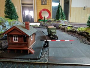

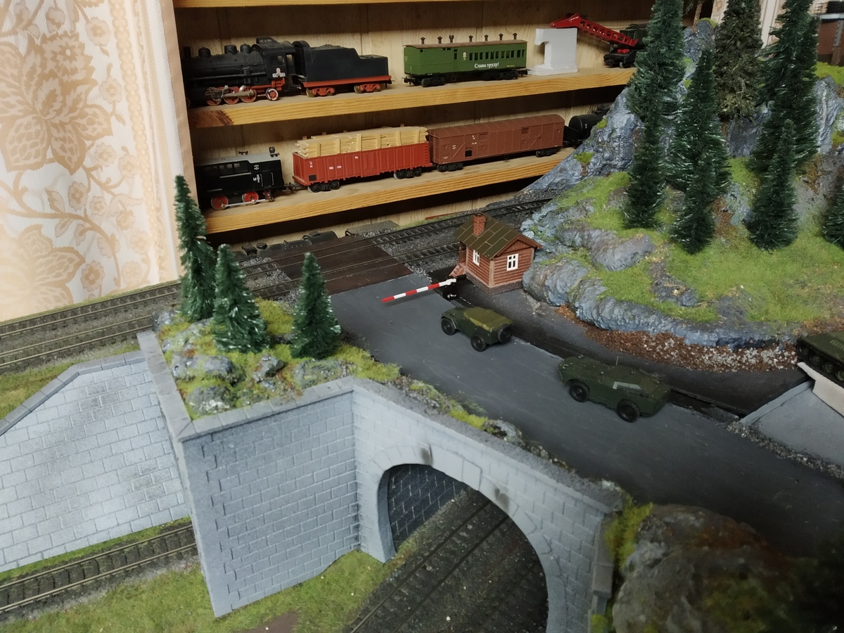

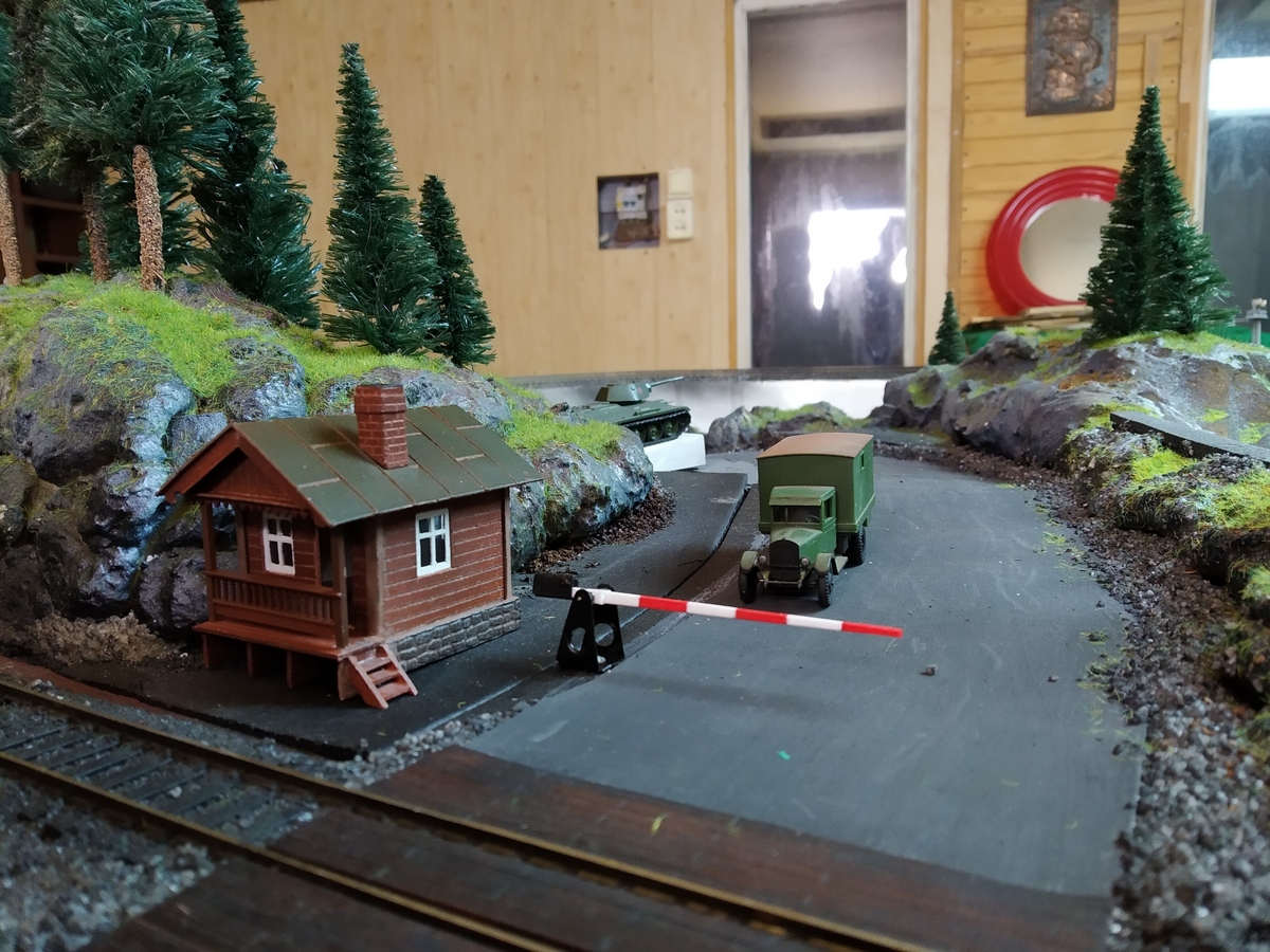

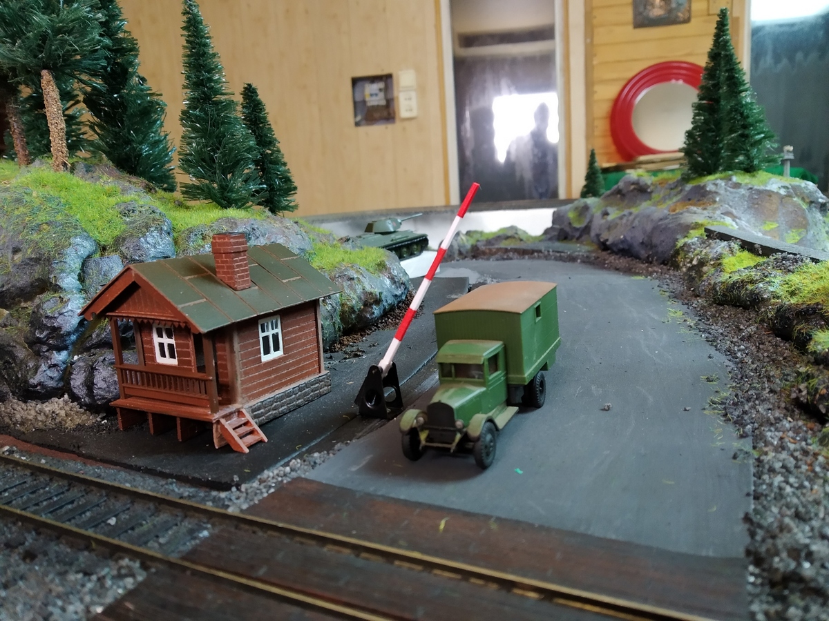

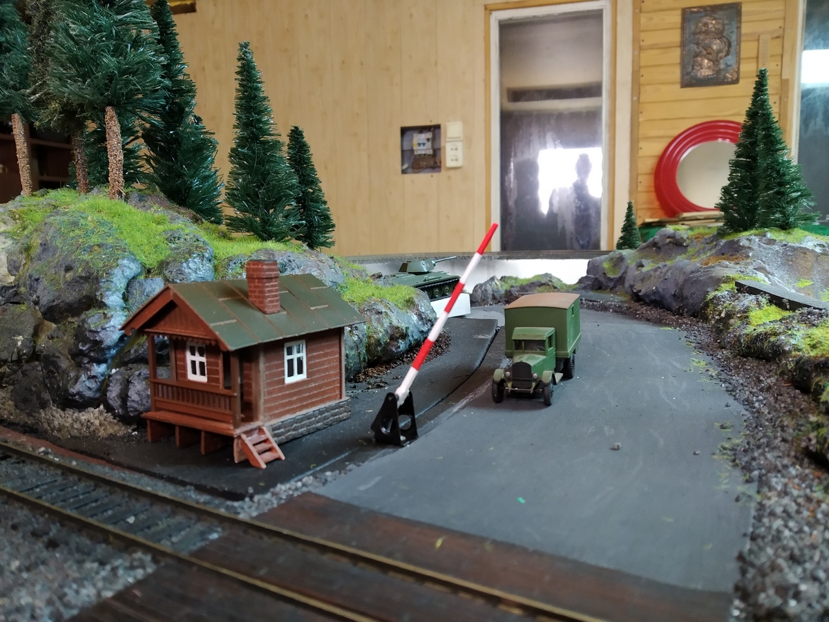

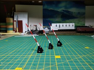

ЖД переезд
Так уж сложилось, что на макете вроде два переезда, но по сути полтора...
Поэтому изготовлены три шлагбаума.
Исполнение моё, но общую концепцию позаимствовал у известного переезда от VERO. Только привод в дальнейшем вижу несколько иначе поэтому серьгу для подвески стержня эл. магнита не делал.
Дышло из полистирола 1,5 мм , кронштейн - латунь 0,25 мм, противовес из оцинкованной жести с кусочком свинца, ось диам. 1 мм из канцелярской скрепки, втулки - изоляция, снятая с проволоки подходящего диаметра.
Конечно примерка по месту. В данном случае на верхнем переезде.
С фронтальной стороны вроде тоже заметен.
Re: Просто макет
Предстоит и себе делать шлагбаумы, потому познавательно. Спасибо!
Повідомлень: 3238
Re: Просто макет
Отличная работа, Юрий Александрович!
Даже лучше ИМХО, чем Веро

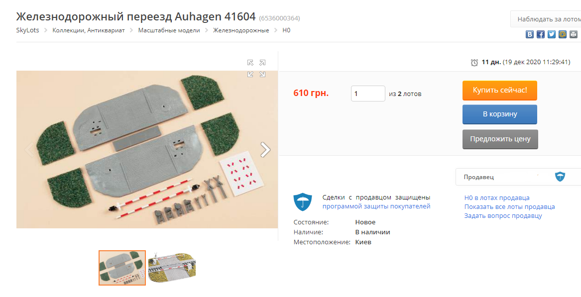

Muton писав:Предстоит и себе делать шлагбаумы
Да. Тут надо определиться. Можно купить, в принципе. Аж два!.. 8-)
Но сделать самому интереснее, как по мне. Не затрагивая финансовый аспект...

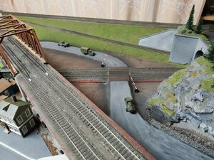

На нижнем переезде тоже делал примерку - очень схематично, но общее представление получить можно.

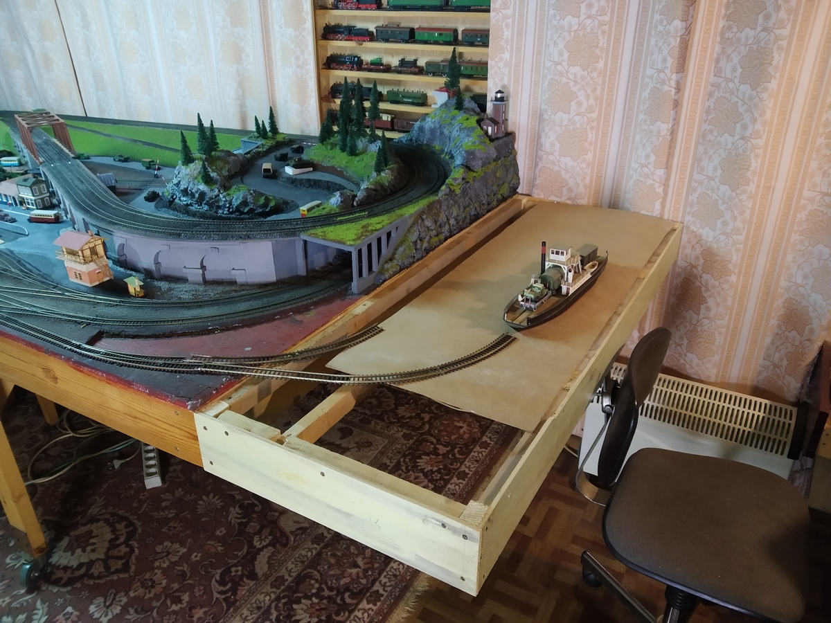

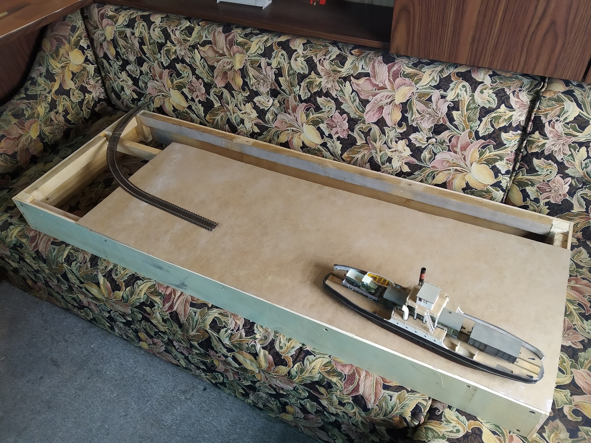

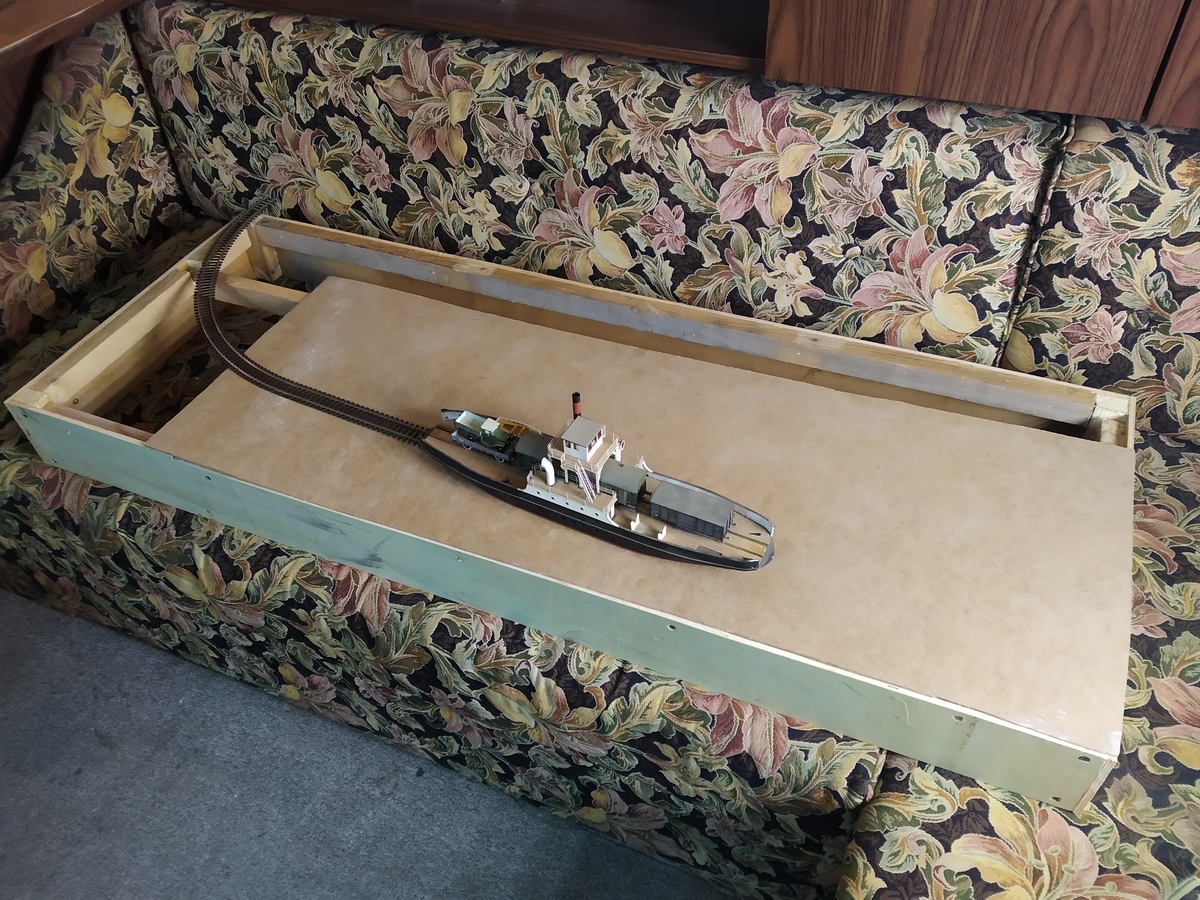

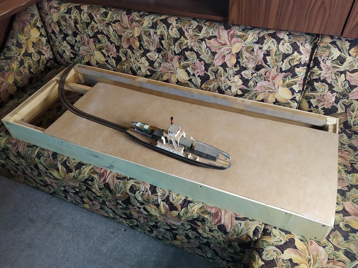

В стадии разработки приставной модуль (1350 х 500) для паромной переправы.
Пока в поиске оптимальной укладки путевого, чтобы осталось достаточно места для отхода парома от рампы.
Видимо, паром по умолчанию будет предназначен только для двухосных вагонов, что позволит применить R1 и сэкономить место.
Площадь макета выходит на 5,42 m²
