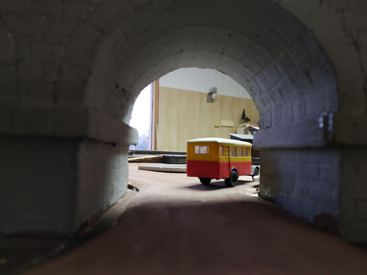

В тоннеле даже ниши безопасности есть! Вот это шикарно! :o
У меня только один вопрос по видео - а ЮрСаныч где спрятался? :lol:

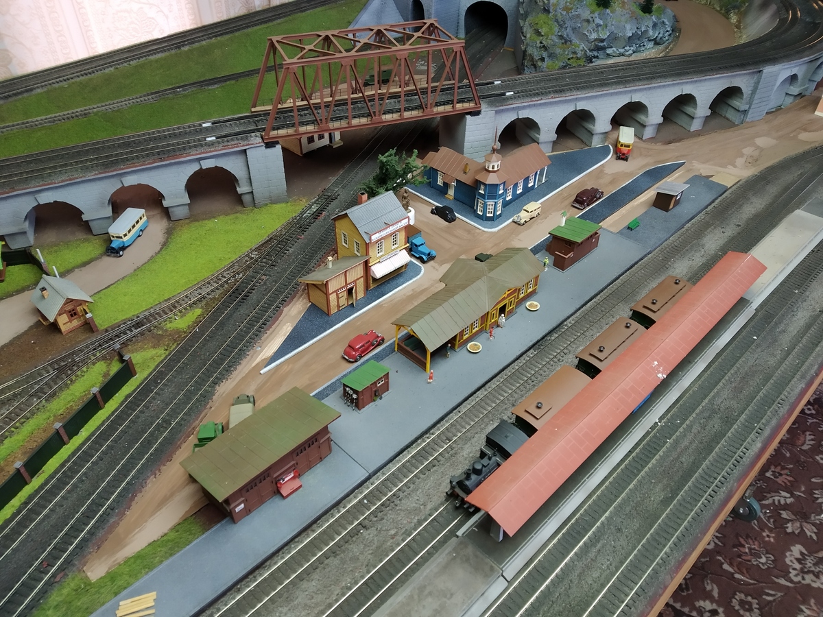

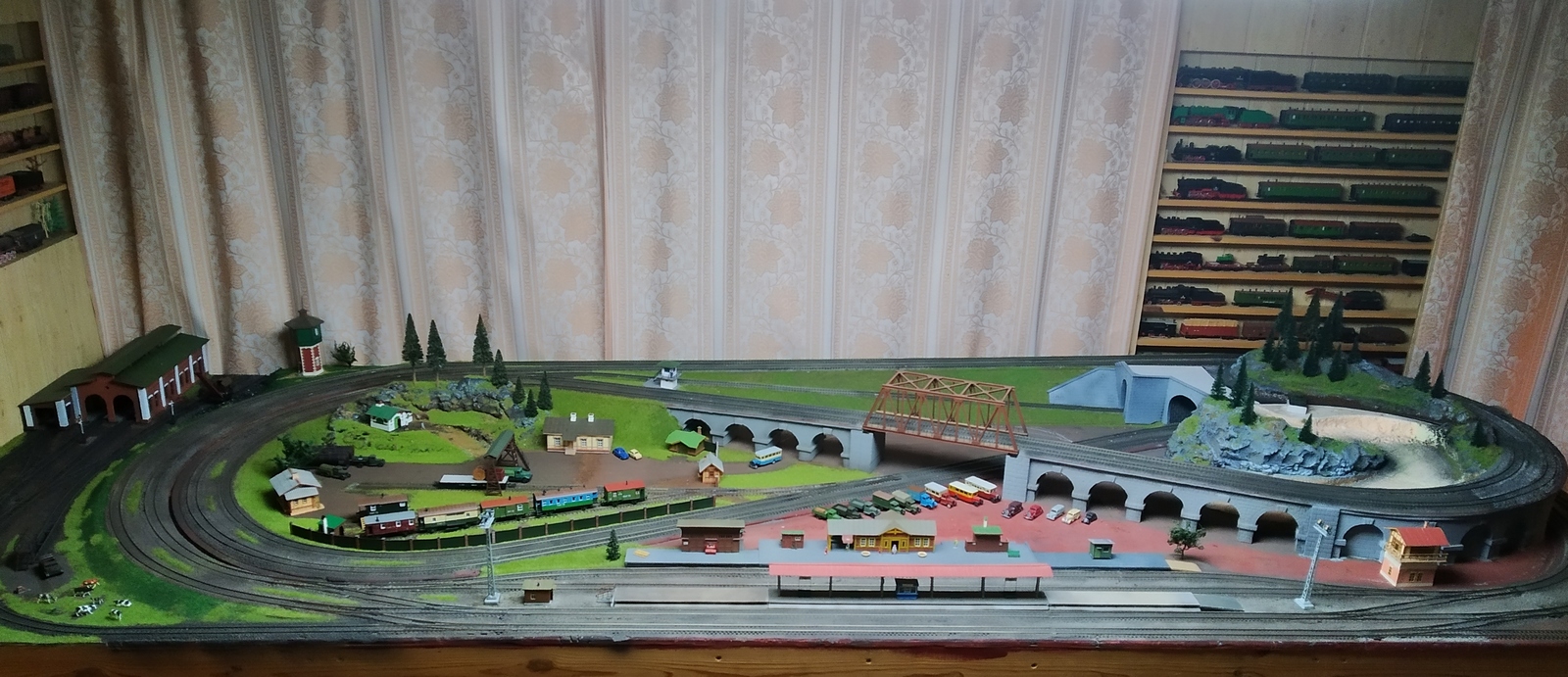

Состояние макета на сегодня.
Has thanked: 1161 times
Been thanked: 1290 times
Re: Просто макет
Блин, какой же он классный... а когда еще архитектуры добавится и мелочей, будет вообще улет.

Да уж.С каждым днем макет становится все более живым,красивым и насыщенным.
ЮрСаныч,так держать! 8-)

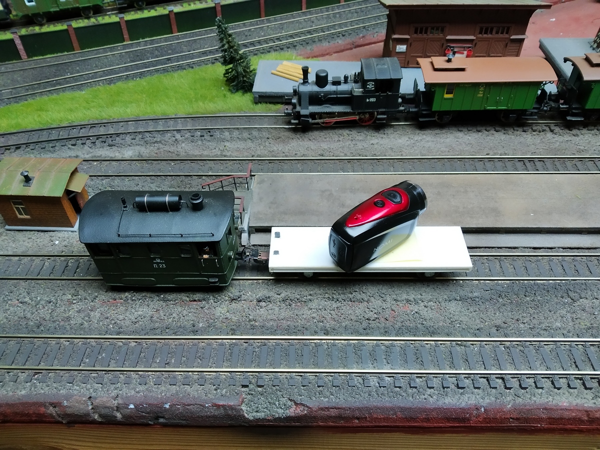

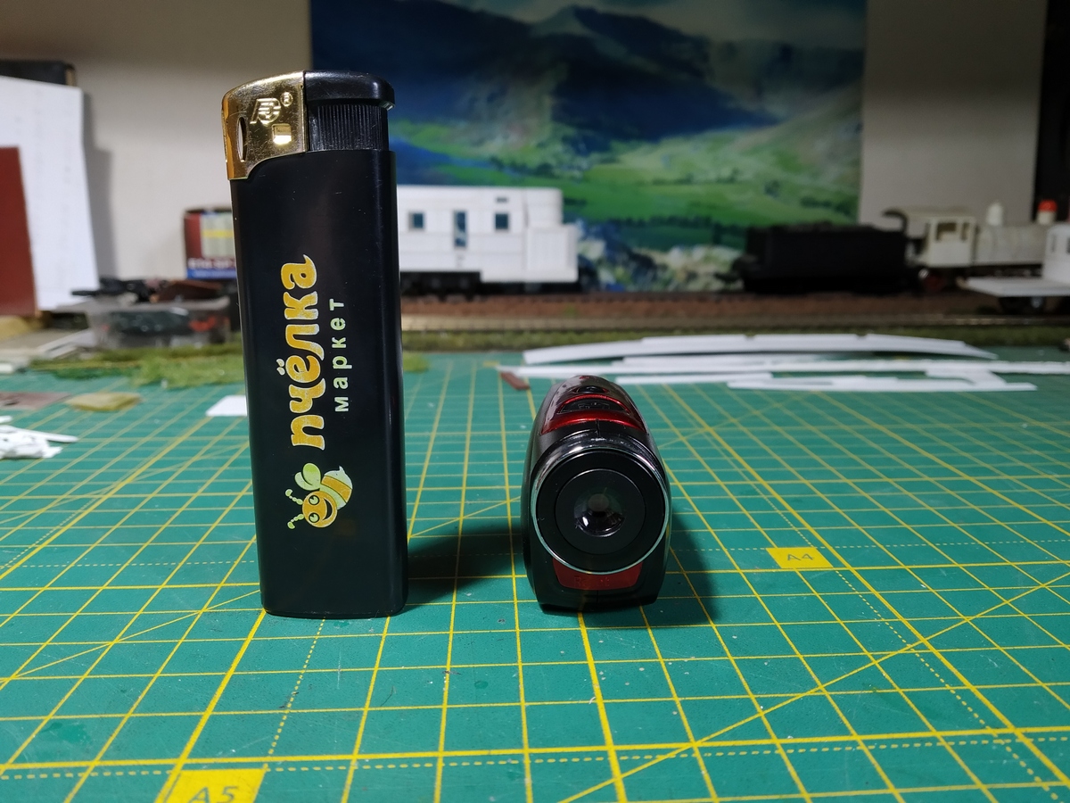

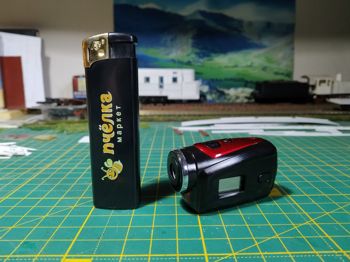

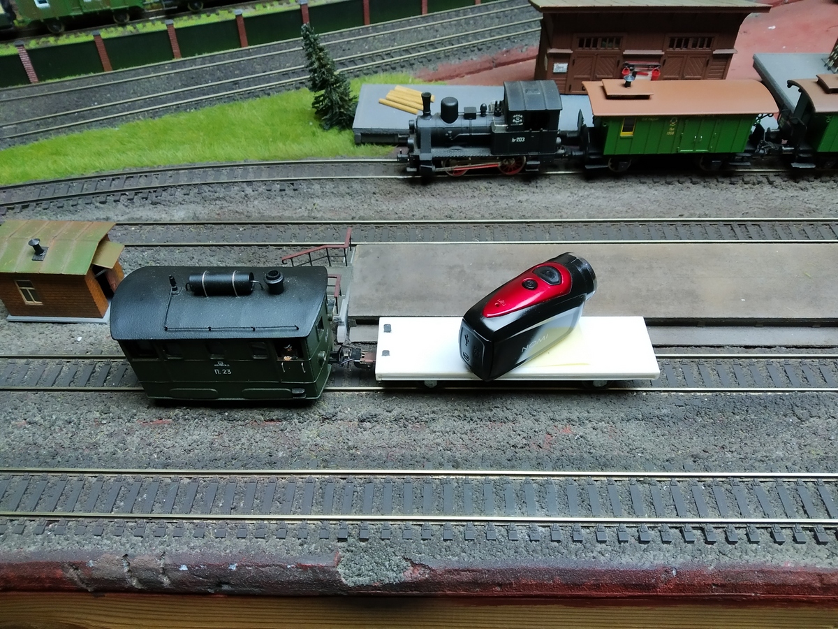

youdmit писав: ...сначала надо решить вопрос камерой...

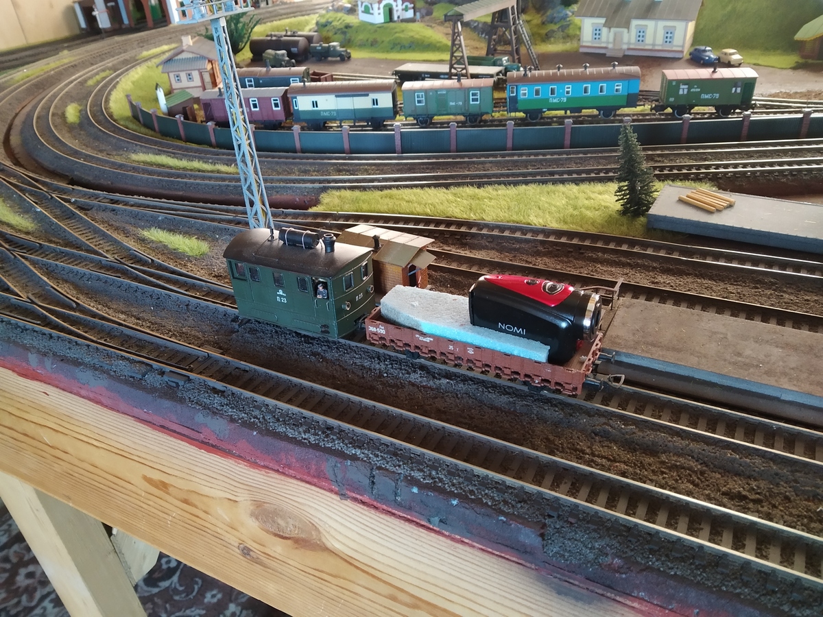

Очередная попытка. Третья. Приобретена такая.
Для фронтальной съёмки устанавливается без проблем.
Со съёмкой на борт сложнее. Камера более 50 мм в длину и достаточно сложно приспособиться, чтобы нигде не цеплялась.
Пробовал вариант с установкой по диагонали, но отснятое видео что-то не вдохновило и на YT не загружал.
Поэтому отснял на борт. Зацепление камеры со встречным поездом не видно, но очень хорошо слышно... 8-)
Скорость движения чуть меньше, чем ранее. Освещение удалось захватить естественное.

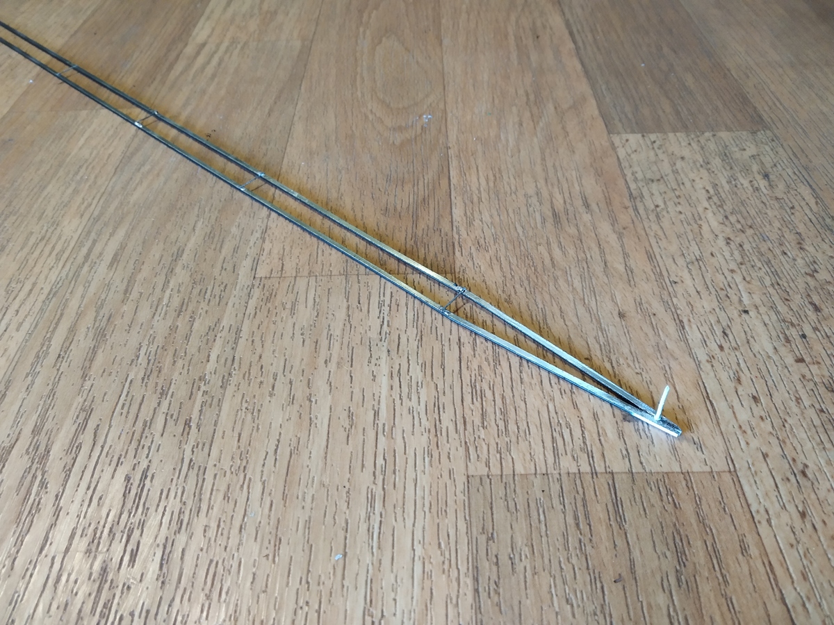

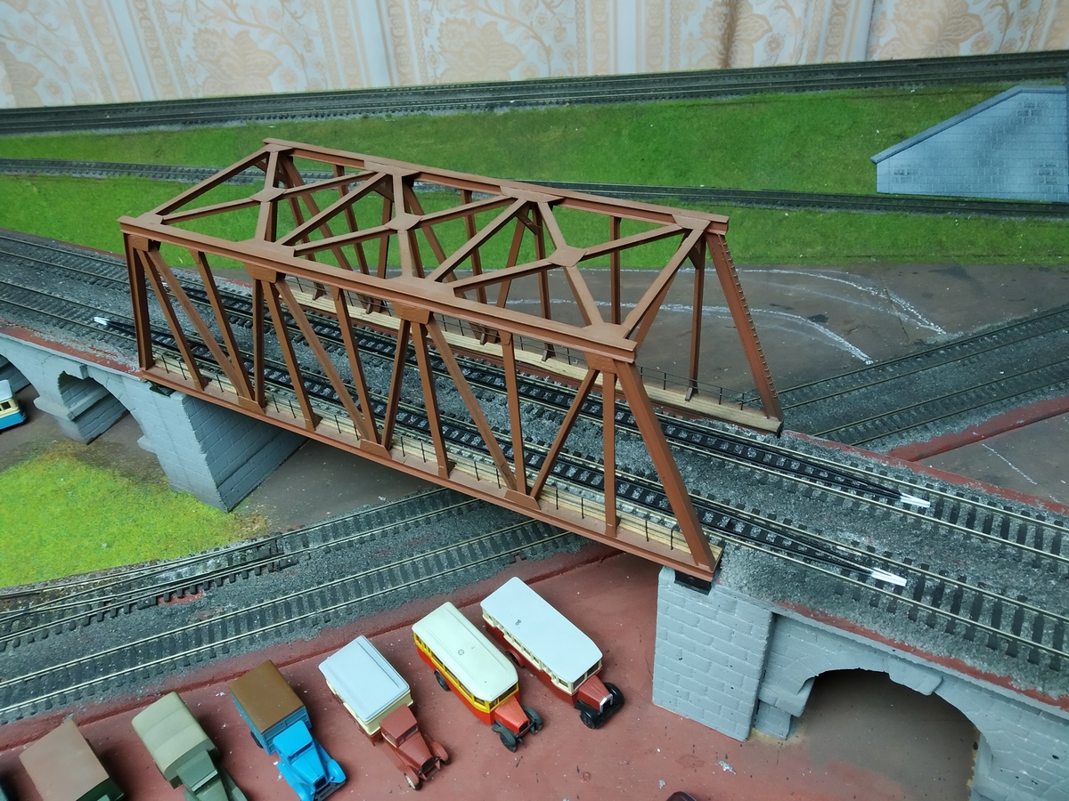

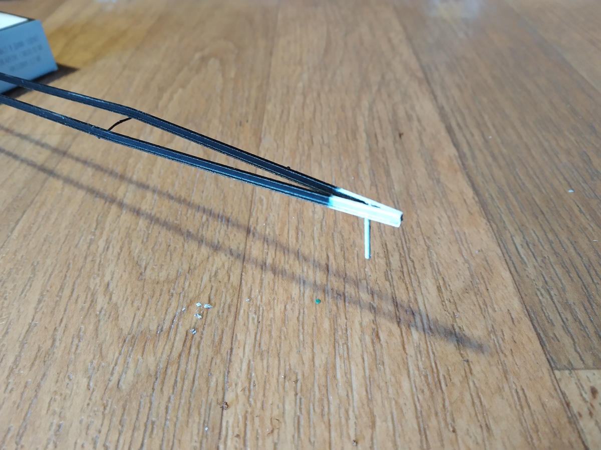

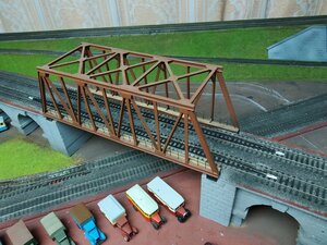

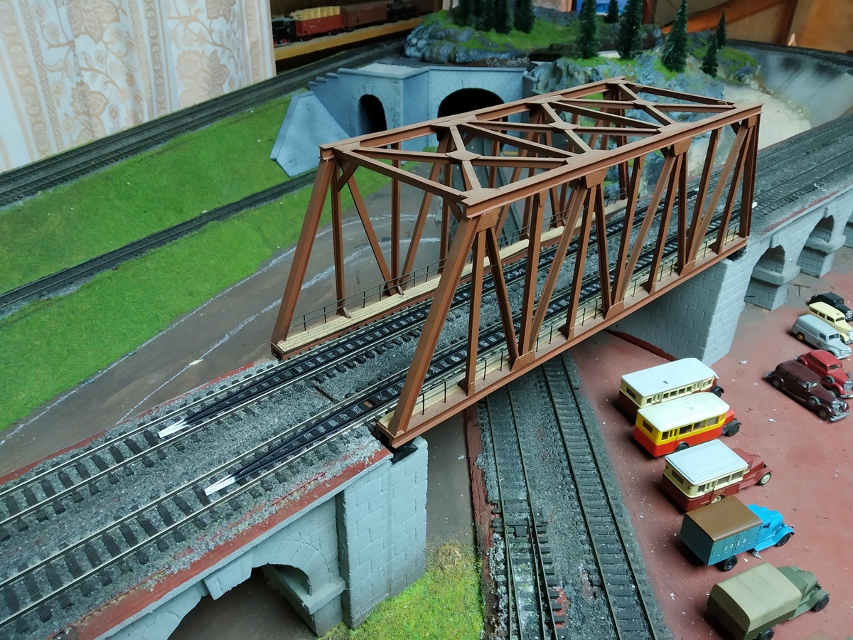

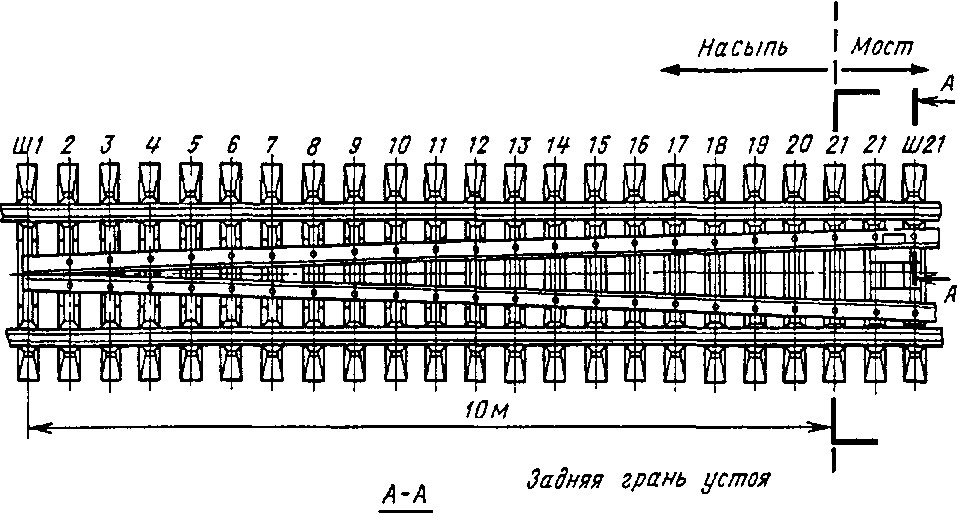

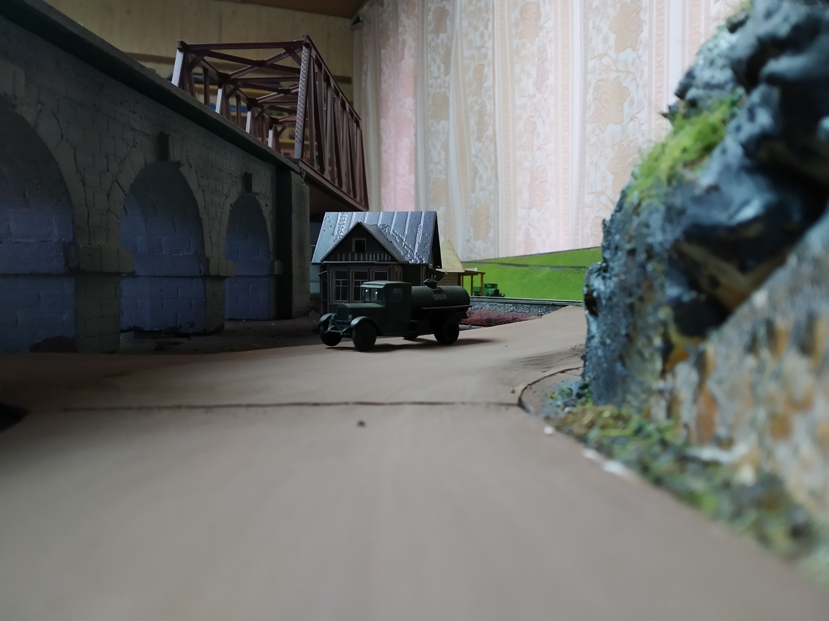

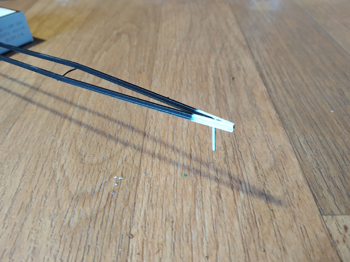

Мост из viewtopic.php?p=16164#p16164 обзавёлся контррельсами.
Благодарность burbon за предоставленную рельсовую нить.
Отдельная благодарность railmodel за выдержку, проявленную при созерцании столь явного беспредела на протяжении трёх лет и пяти месяцев. 8-)
Re: Просто макет
Санич невелике питання , а контррельси на всіх мостах використовують чи виборочно на конкретних конструктивах.
Повідомлень: 3385
Has thanked: 2183 times
Been thanked: 4269 times
Re: Просто макет
Виталий, не знаю... :oops:
Знаю только, что если на модели не сделать, то на любом профильном форуме сразу заклюют... 8-)
Свои контррельсы делал на основании единственного чертежа.
Судя по этому чертежу, не обязательно должны применяться именно рельсы.
Вылет за габарит моста в моём масштабе должен быть 115 мм, но длина рельсовой нити позволила сделать лишь 75 мм.
Технология примитивная, по принципу "две палки и верёвка". :roll:
Нейзильбер, или из чего там сделаны рельсы, паяется отлично. Никаких проблем. Только сделал примерку, чтобы перемычки и штыри не попадали на шпалы.

Ну так красотаж теперь.Даже на фото чувствуется монументальность моста. 8-)

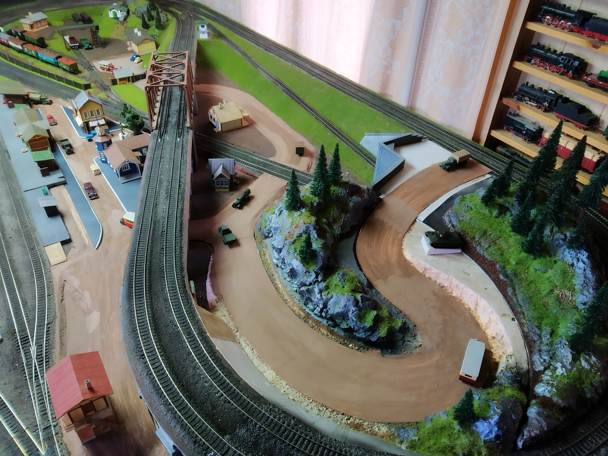

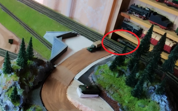

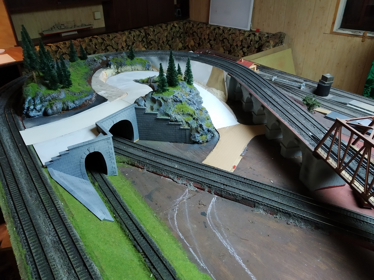

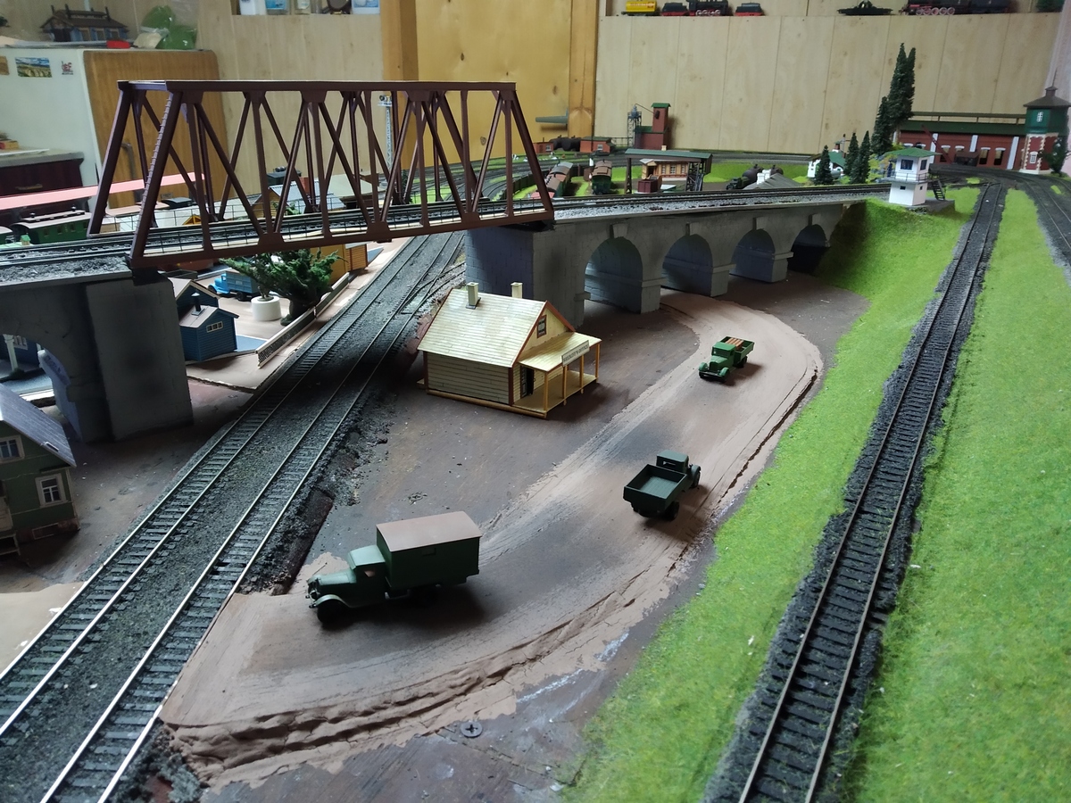

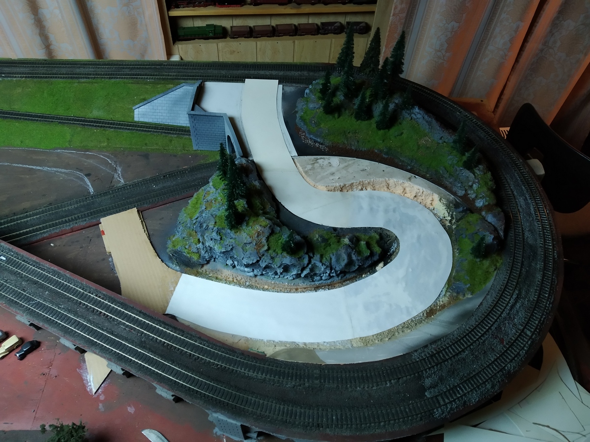

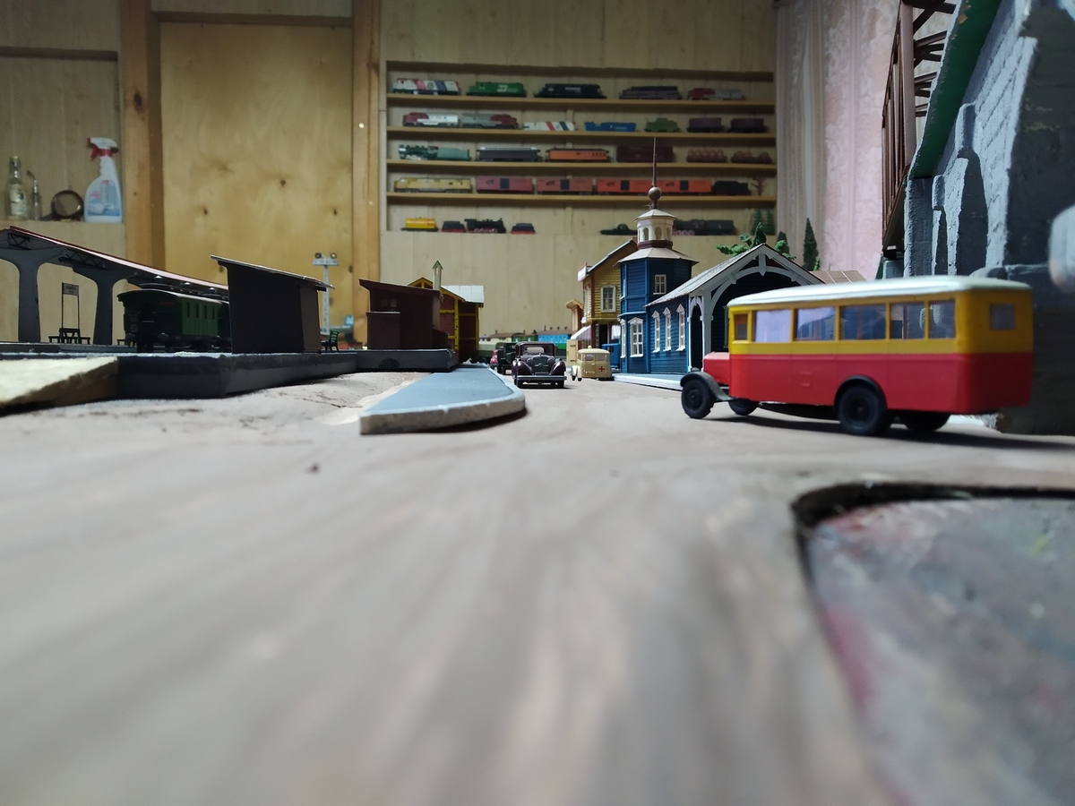

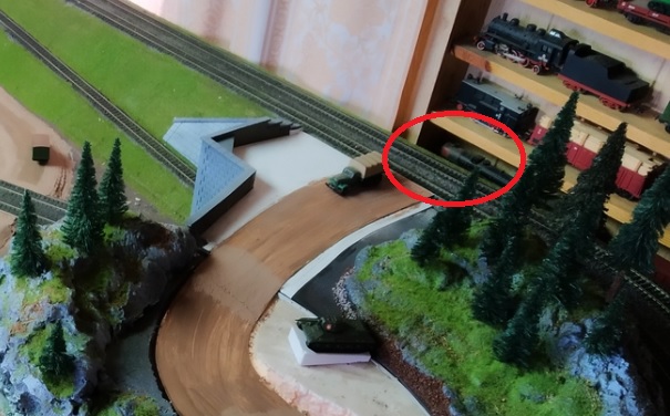

Вернулся на правый фланг
Горная дорога.
Решено обойтись без применения тяжёлых материалов. Дорожное покрытие на данном этапе изготовлено из бумаги для черчения 200г/м². Изначально планировалось делать из цельного листа картона толщиной 0,5 мм , но возникли сложности со снабжением.
Бумагу пропитывал ПВА до состояния мокрой тряпки. Рассчитываю, что после высыхания скроет лишние раковины и подчеркнёт мелкие выступы базовой заготовки. Идеальное покрытие меня не устраивает...
Если не понравится, то положу ещё слой крафт-бумаги. В любом случае далее грунт и краска.
На нулевом уровне выхожу на подложку из гофрокартона.
В общем - всё делается из того, что есть под рукой.

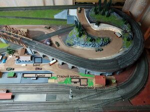

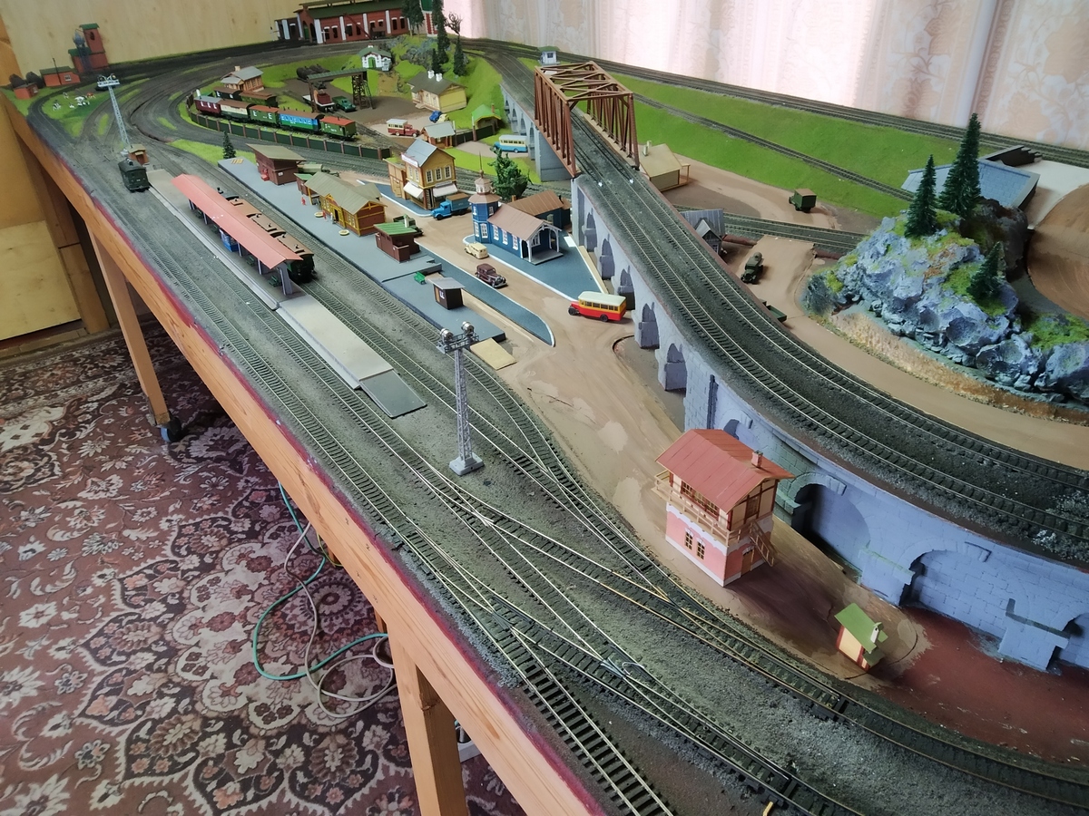

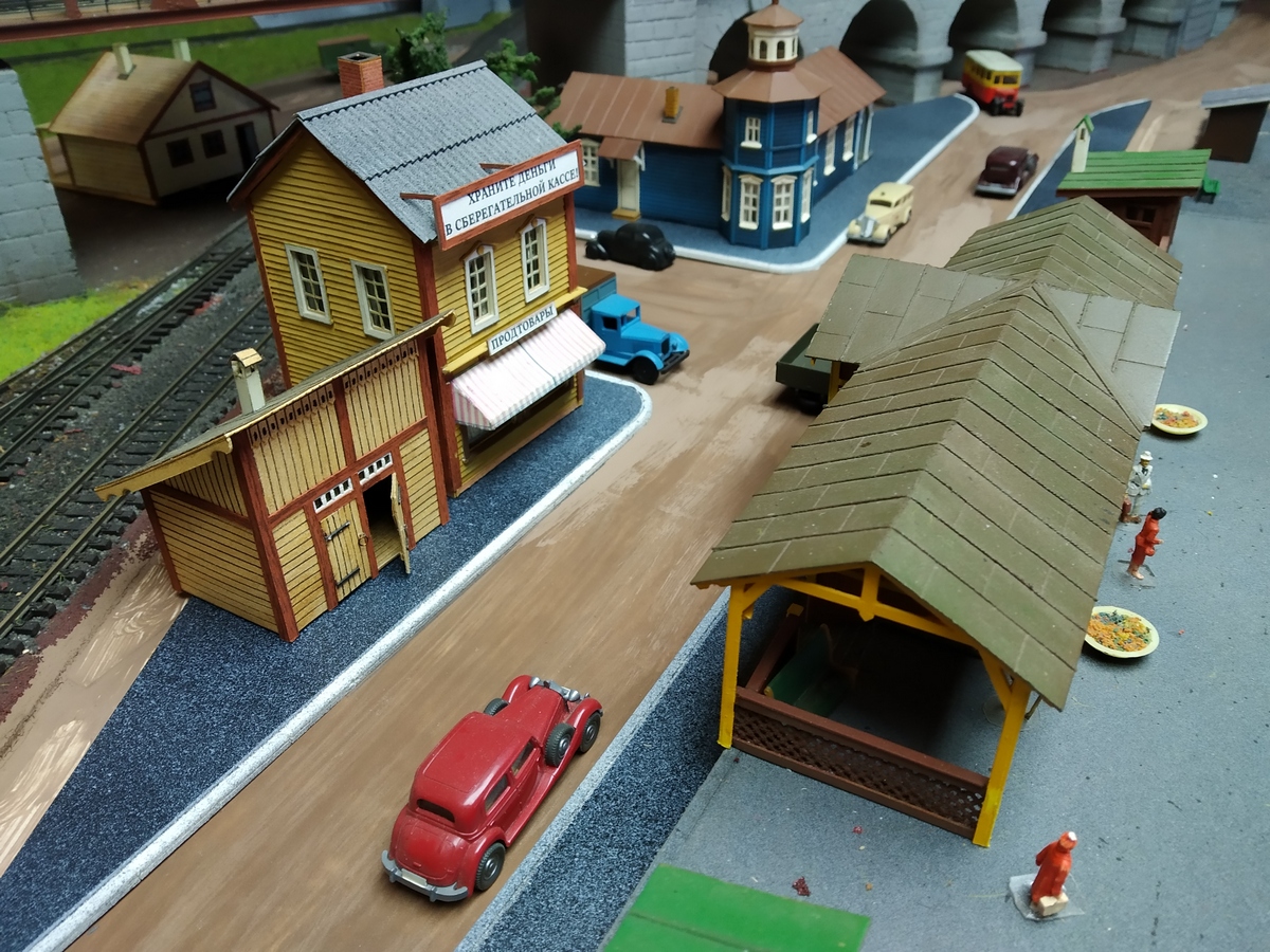

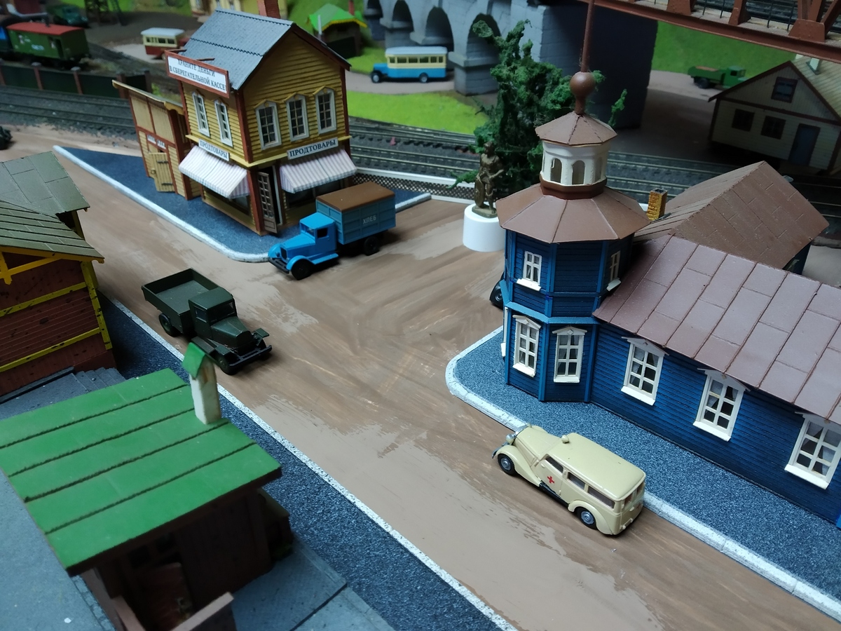

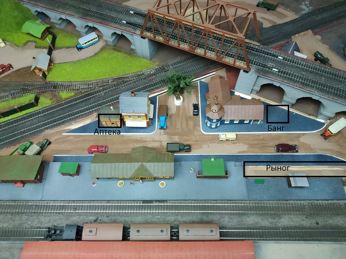

Re: Просто макет

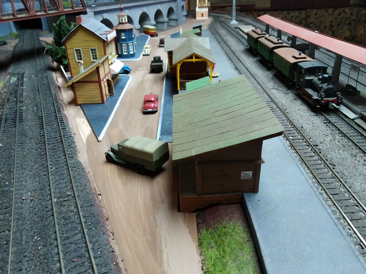

Автодорога в целом обозначена. Сейчас подсыхает после нанесения тонкого слоя акриловой шпаклёвки, разбавленной ПВА. По тёмным пятнам можно заметить, что ещё сырая. Общее представление о концепции получить можно. Уточню лишь, что не всё замазанное шпаклёвкой является дорогой.
Есть ещё много мест, где надо поработать шпаклёвкой и они пропущены сознательно потому, что толстый слой сразу формировать нежелательно, применяется поэтапная доработка.
Всё это делалось ночью и конечно при активном консультативном участии Стинки. Пока напланировали такое.
Здание на левом фланге привокзальной площади будет другое. Магазин и сарай поставлены для обозначения места.

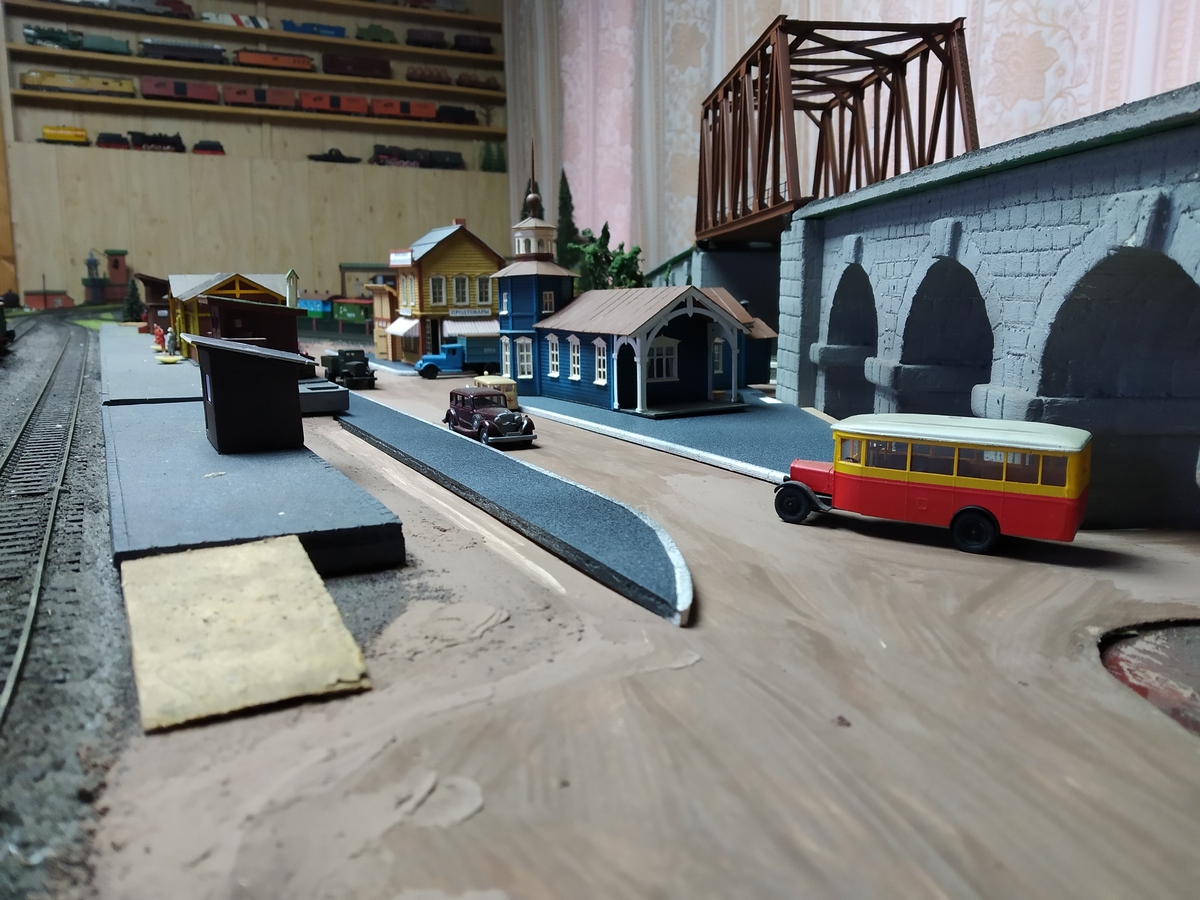

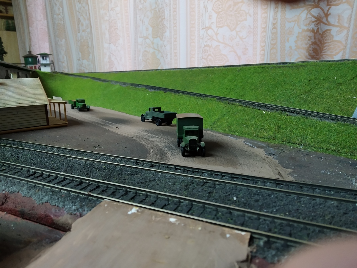

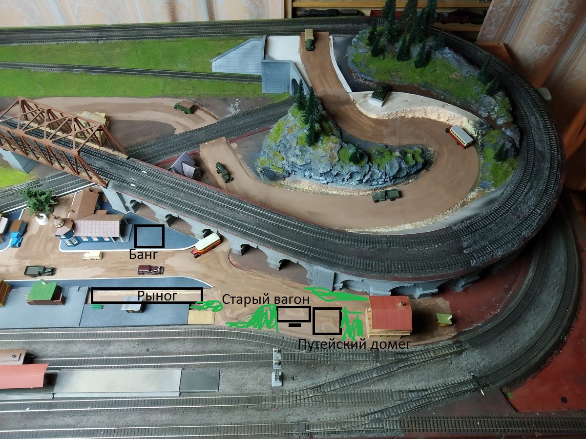

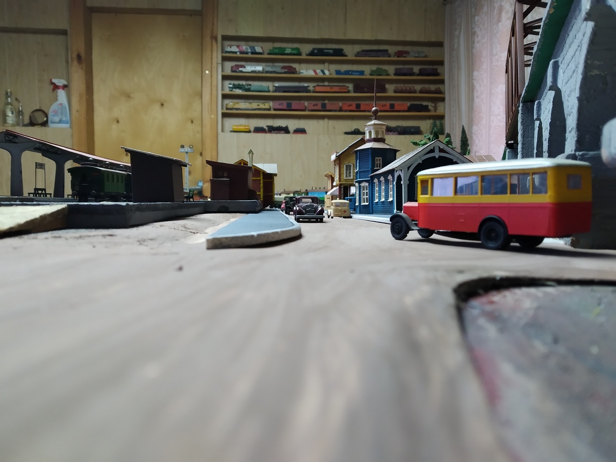

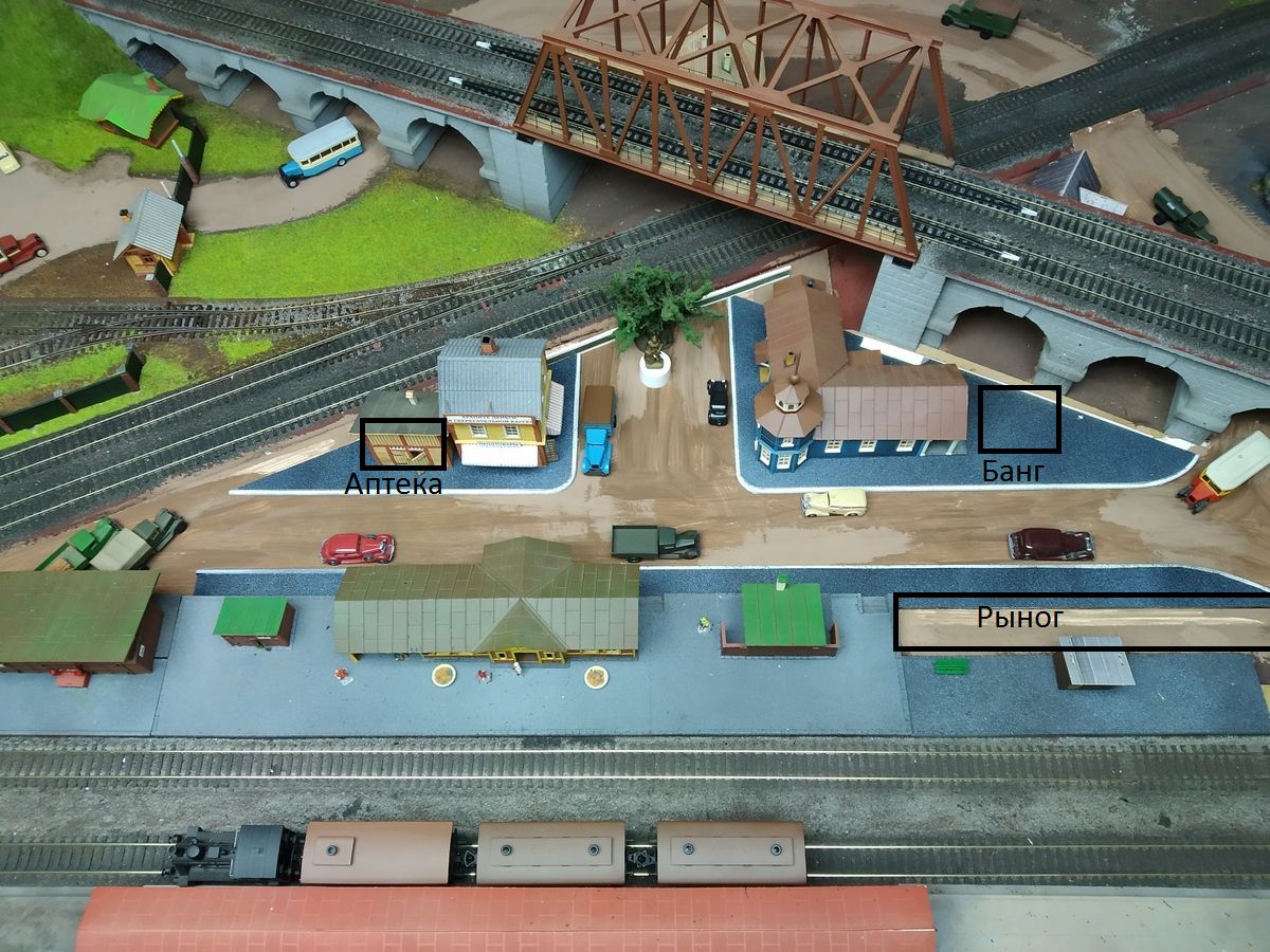

И немного фотографий несколько иного плана. Тоже сугубо для отображения концепции.
Востаннє редагувалось 08 жовтня 2020, 17:52 користувачем youdmit, всього редагувалось 1 раз.
Re: Просто макет
Приятно посмотреть, как продвигается дело. Дорога мне нравится, хорошо вписалась. Только один вопрос есть. Скорее всего, где-то выше пропустил описание этого момента, но найти пока не смог. Интересует, как дальше будет продолжаться дорога вот тут (и будет ли):
Вижу, что угловое здание тоже нашло свое место (помню, что пару лет назад мостили его и так, и эдак, и кажется не примостили). Постройки еще будут добавляться, или это все? Пока их явно не переизбыток... скорее просится еще парочка.

Re: Просто макет
Muton писав: Интересует, как дальше будет продолжаться дорога вот тут...
Там будет отображена часть переезда. А дальнейшее продолжение зритель рисует в своём воображении. Дорога может вести, например, в место, где будет переизбыток зданий... :roll:
А на макете переизбытка зданий не будет. Добавлю конечно, но в ограниченном количестве.
Своих фотографий для пояснения сейчас не имею. Здания надо не только установить, но и сделать для начала...

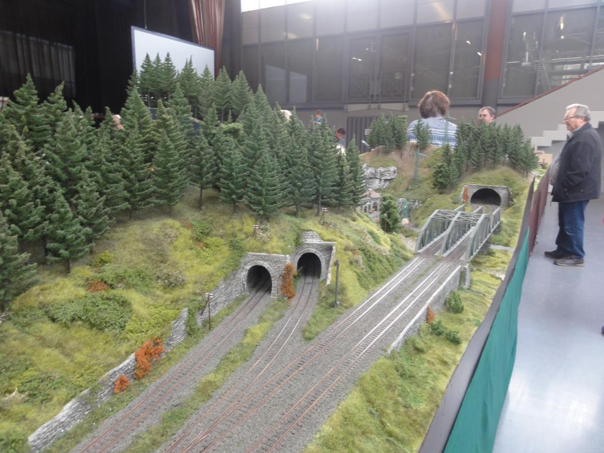

Но можем посмотреть концепцию предложенную Денисом.
Частично будет реализовано.
А вообще лично мне более симпатичны макеты такого плана.
Но это уже в следующей жизни...
