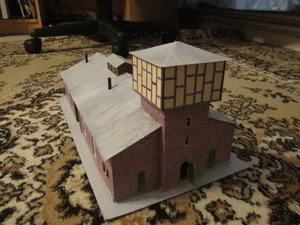

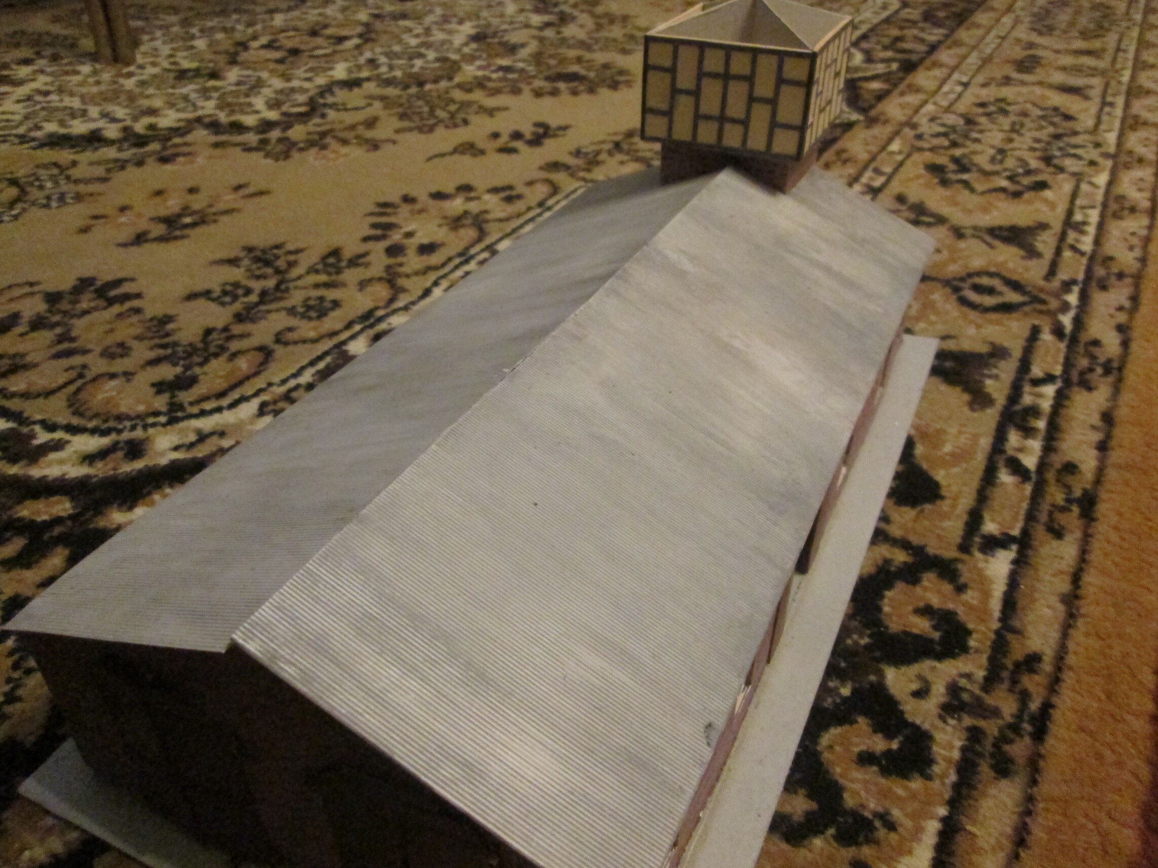

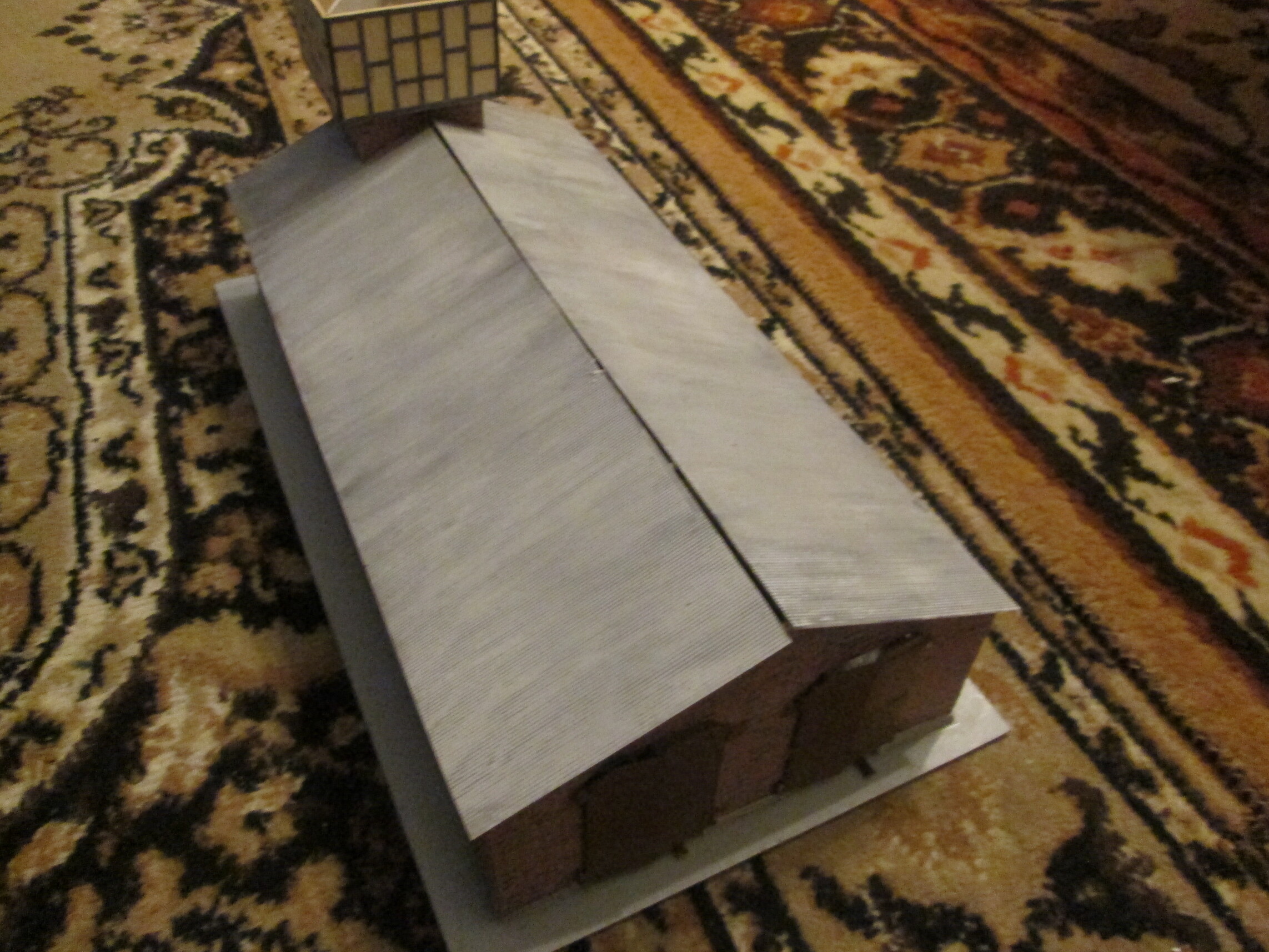

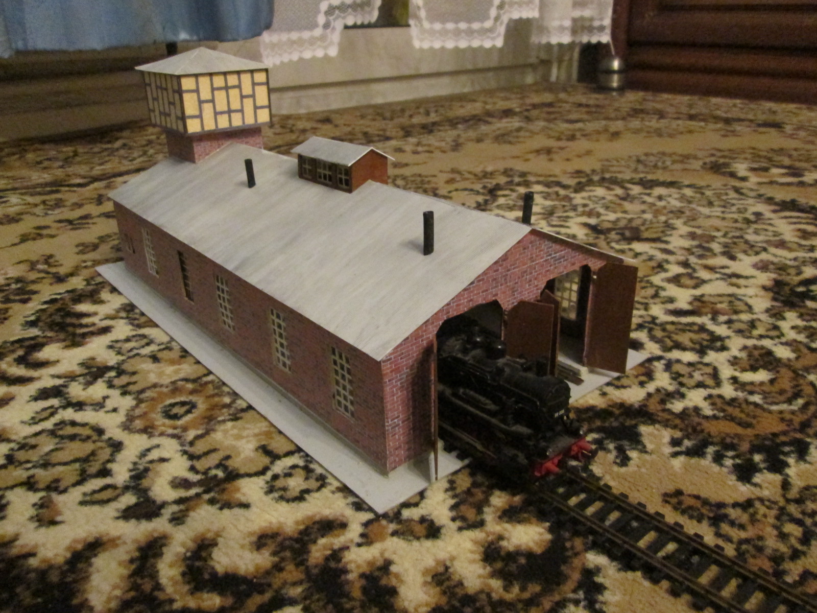

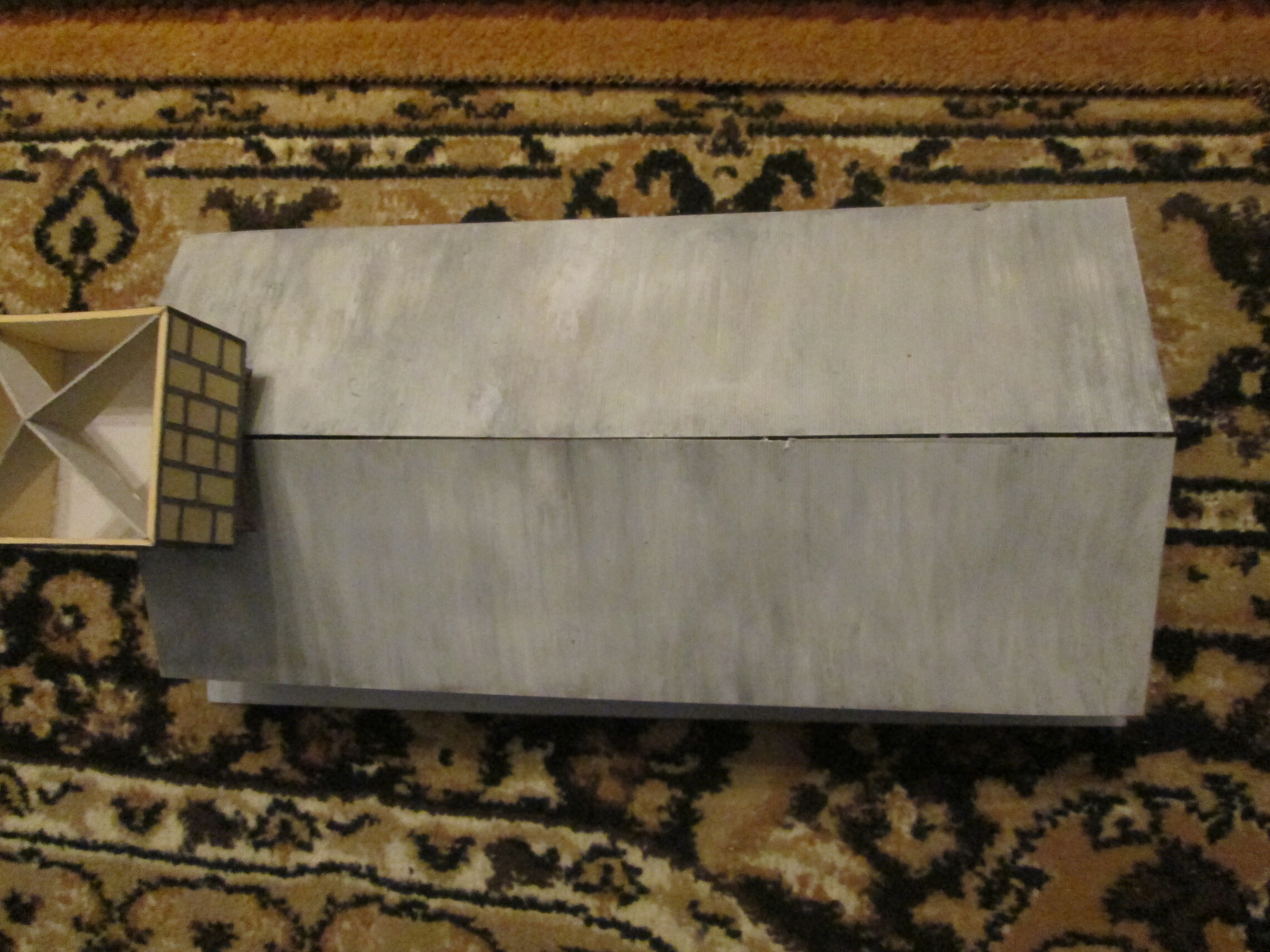

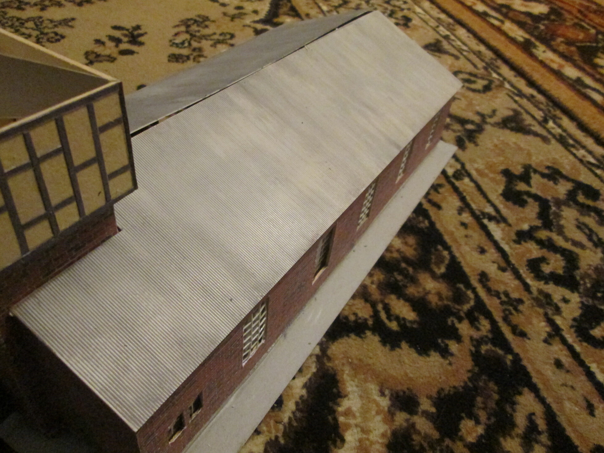

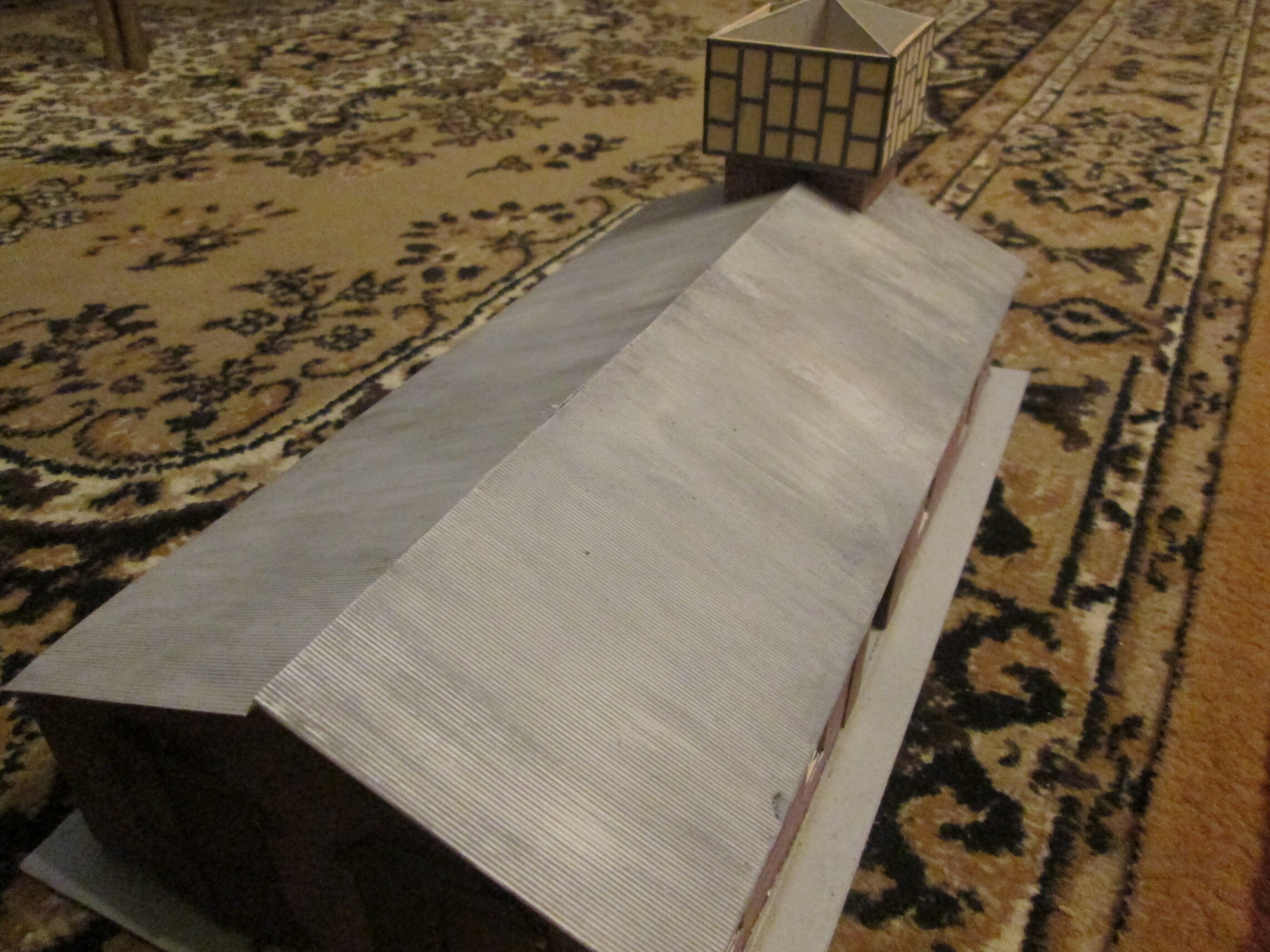

пробовал делать смывки на крыше. на кусках пробных вроде нормально получалось а тут не очень но вышел вот такой вид как старая крыша
Повідомлень: 6348
Has thanked: 1544 times
Been thanked: 3332 times
Re: Это мой макет!
А чего неочень?Отличный результат.Куда лучше чем светло серенькие пластинки,
на которых даже волн не видно. ;)
Повідомлень: 3235
Has thanked: 1275 times
Re: Это мой макет!
Поддерживаю! Очень жизненно выглядит!

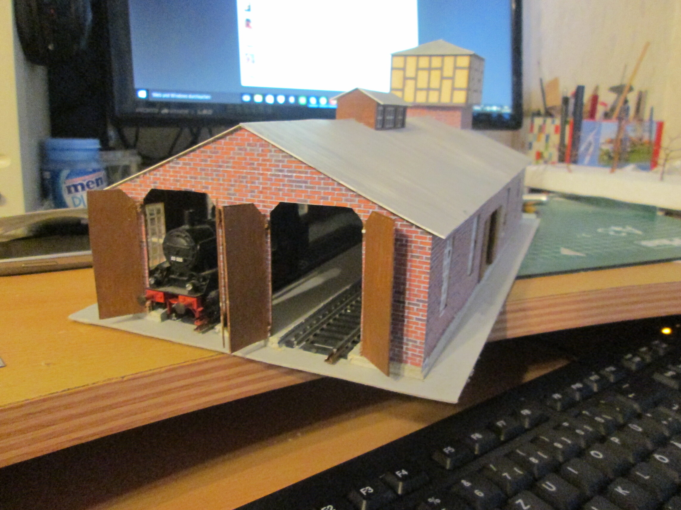

Re: Это мой макет!

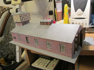

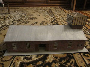

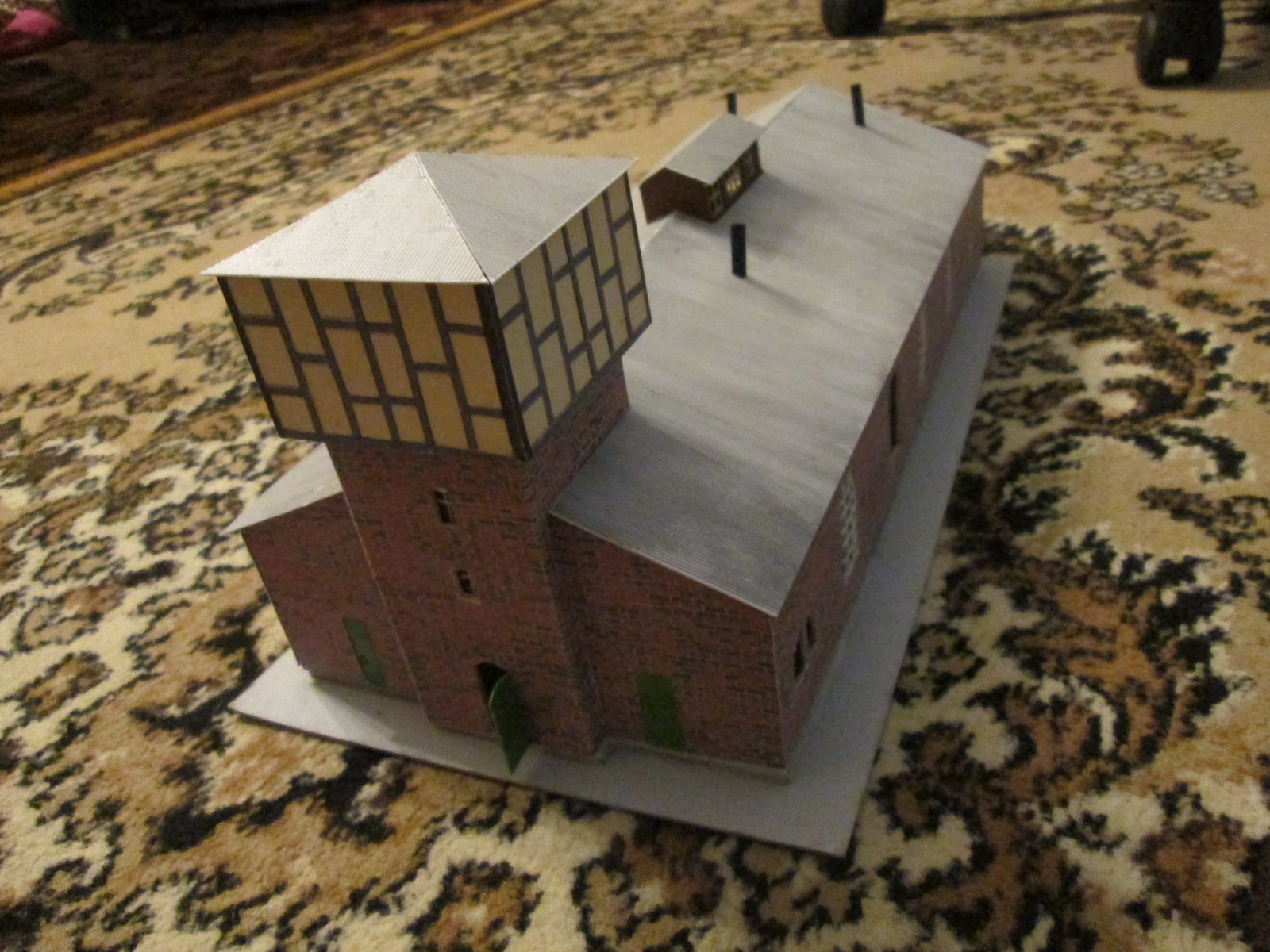

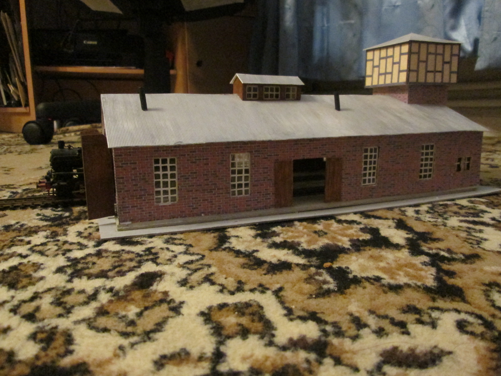

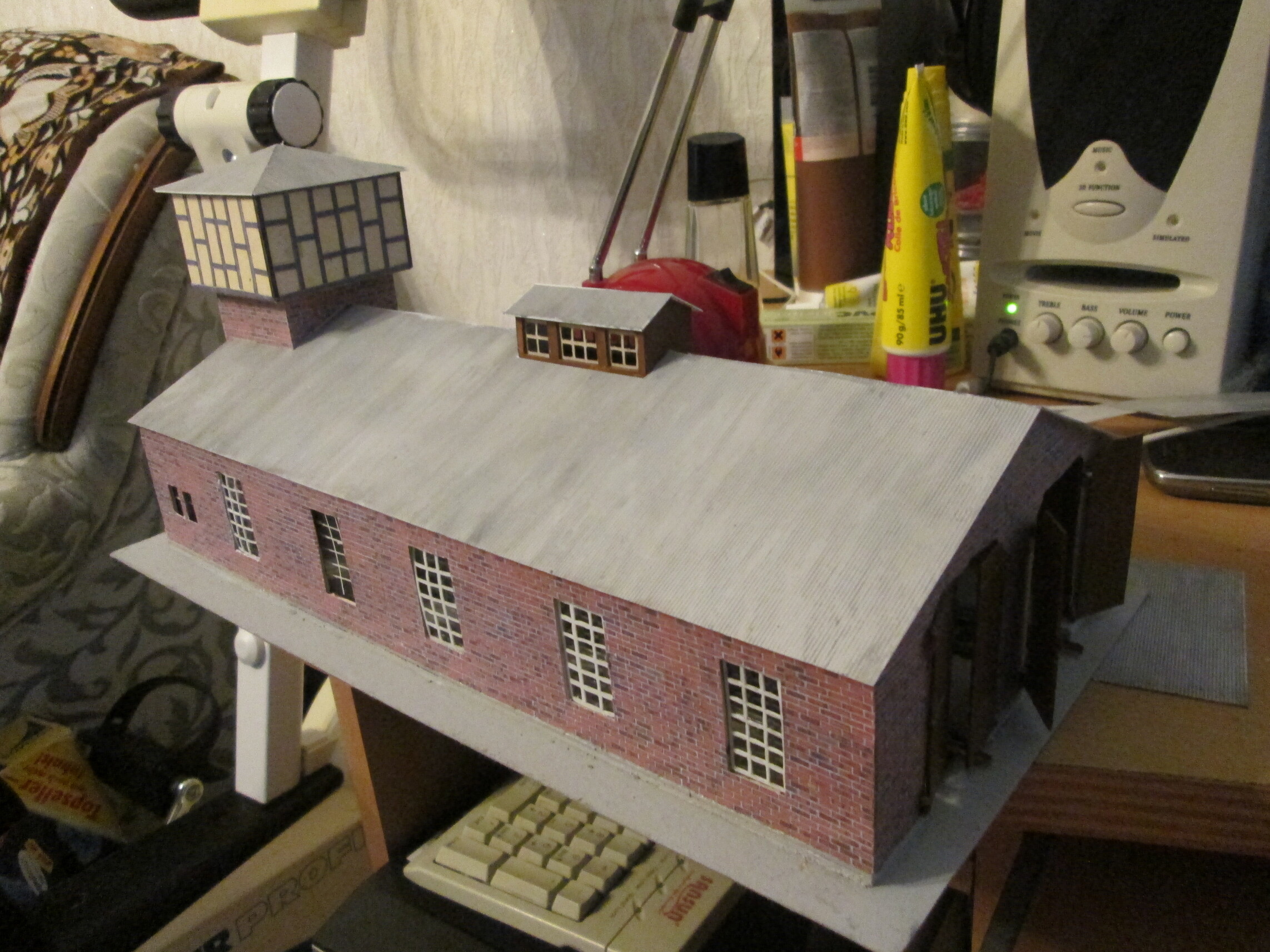

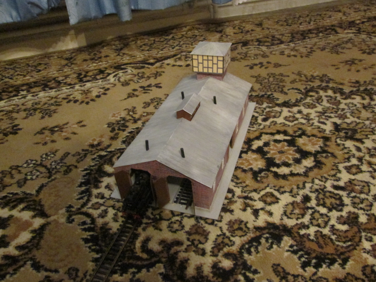

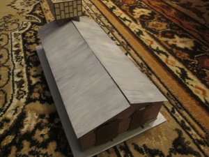

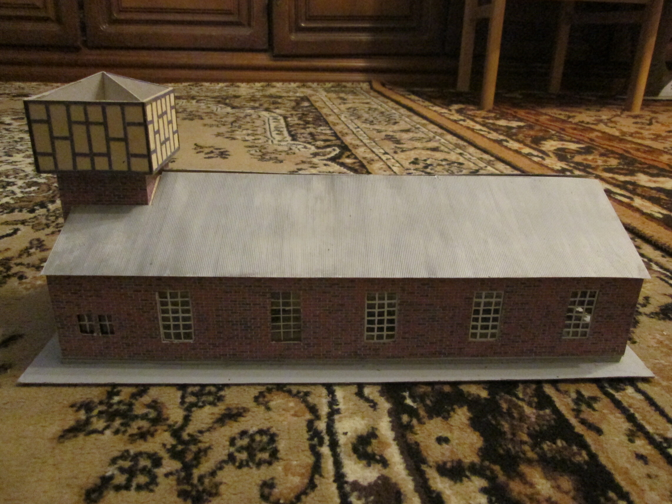

накрыл крышей и делаю трубы. практически все готово, останется потом на макете оживить сценами и растительностью вокруг
Nef
Повідомлень: 582
Re: Это мой макет!
Повідомлення Nef »
Отлично выходит. Крыша очень сильно добавила в депо.
Повідомлень: 6348
Re: Это мой макет!

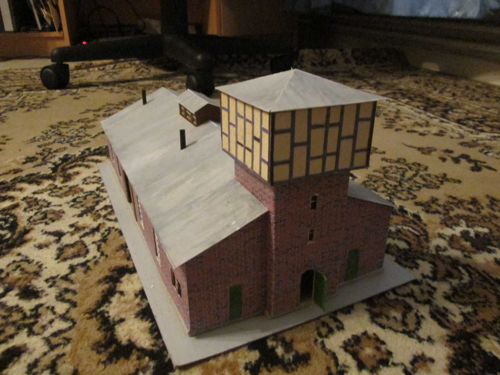

Хорошо выглядит.Кажется даже большим.А что в надстройке не должно быть ни одного окна?
Осталось добавить надпись над воротами.Депо им.Иллича(или фюрера). :mrgreen:
Повідомлень: 1767
Re: Это мой макет!
Stinky писав:А что в надстройке не должно быть ни одного окна?

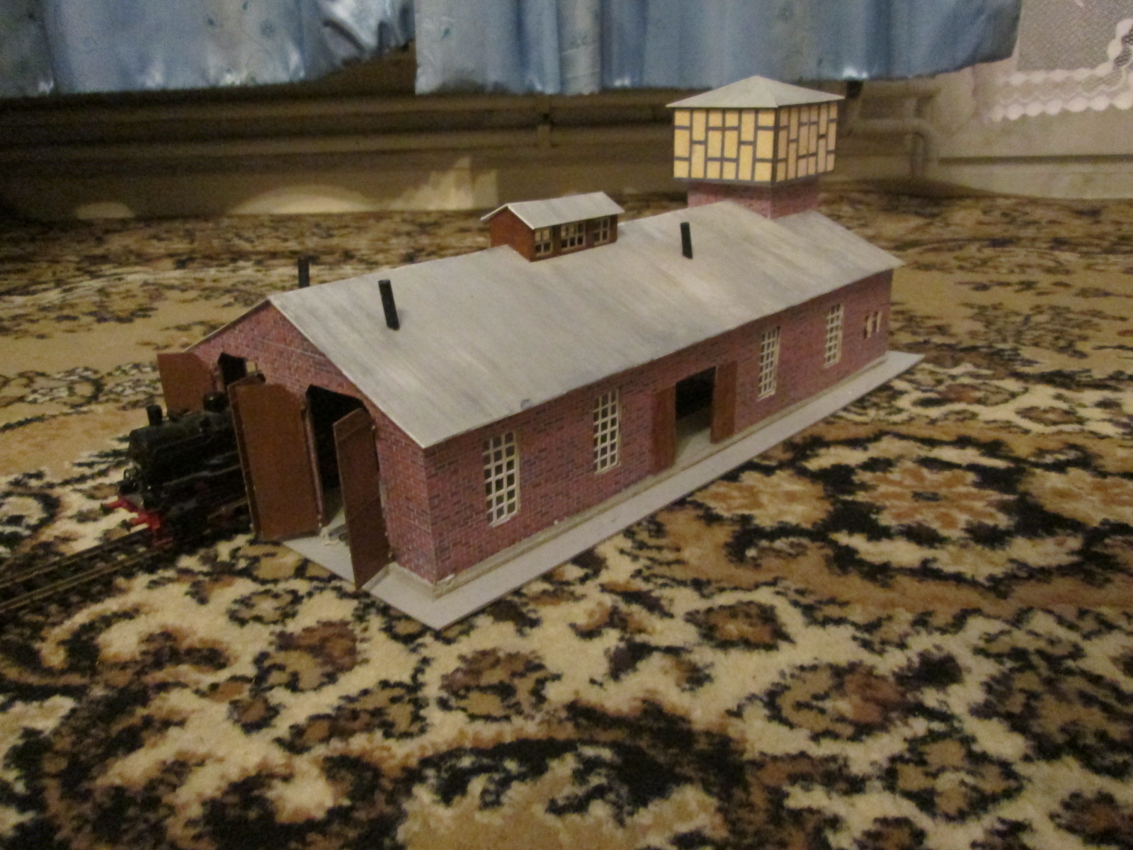

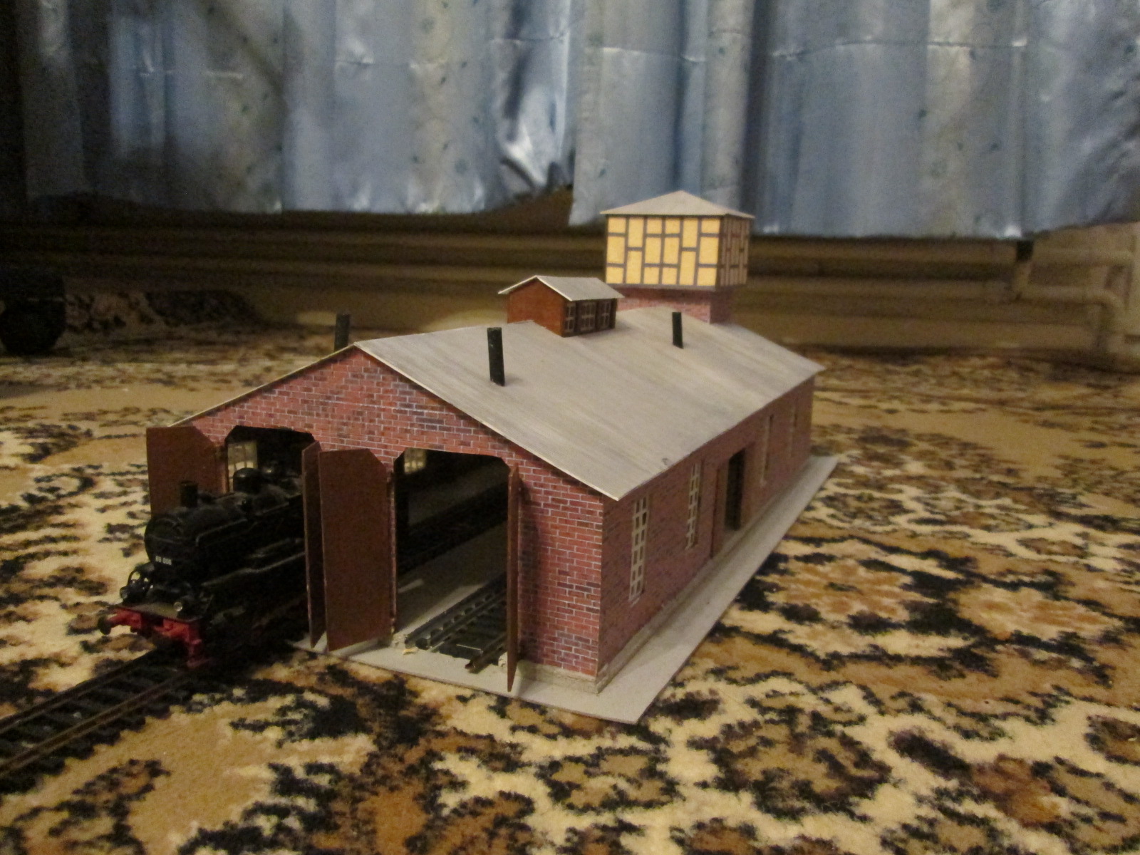

должно, и не одно. но короб был собран еще когда проектировался черновой, потому вырезать не так то легко, поэтому не стал заморачиваться. все равно красиво и так, что касается надписей, давайте обойдемся и без них
ну и все таки финал, завтра поедет депо в подвал на свое место и буд там потихоньку то место приводить в порядок (кустики, причиндалы, пути, человечки)

Мои поздравления с завершением работ.Бюджетно и рукоблудно получилось. ;)
Re: Это мой макет!
Даёшь примерку Депо на макете!

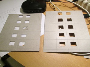

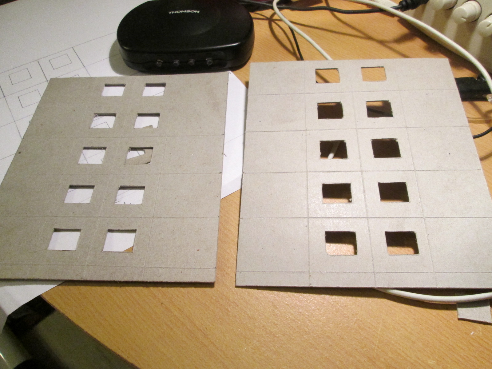

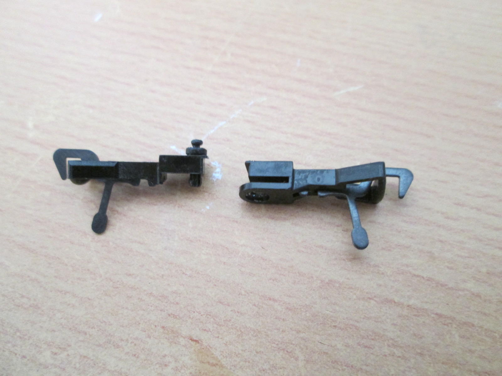

итак, дабы не тратить время зря по чем до нового года, я решил помоделить. поэтому пока только вырезал первые заготовки стен

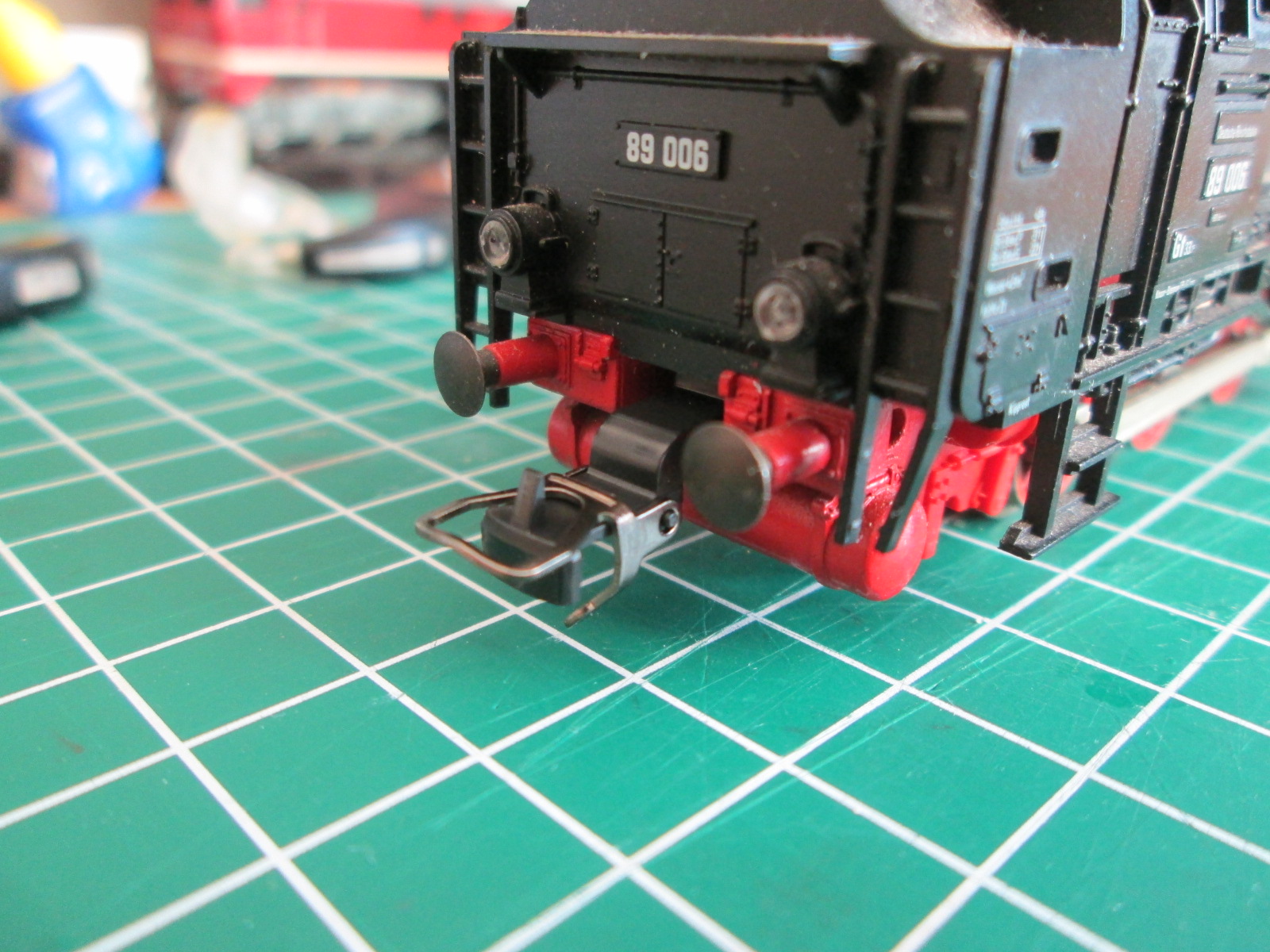

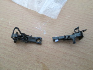

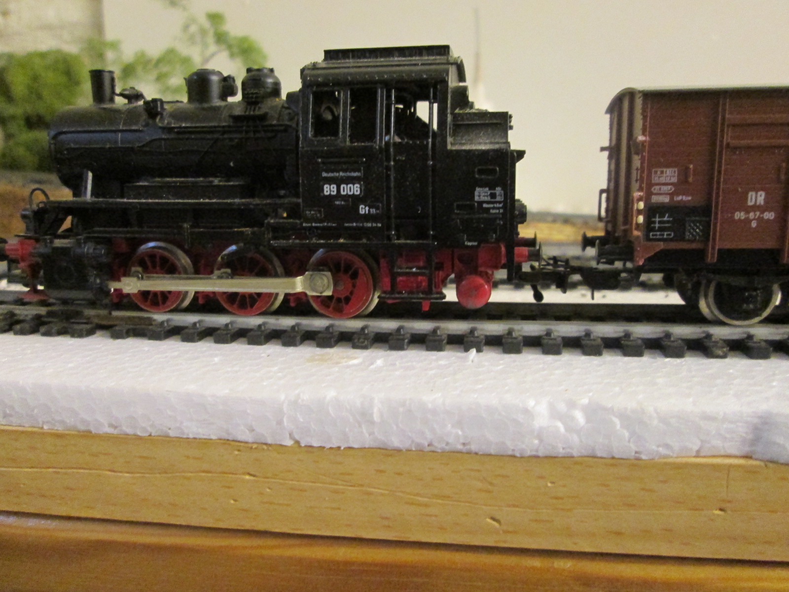

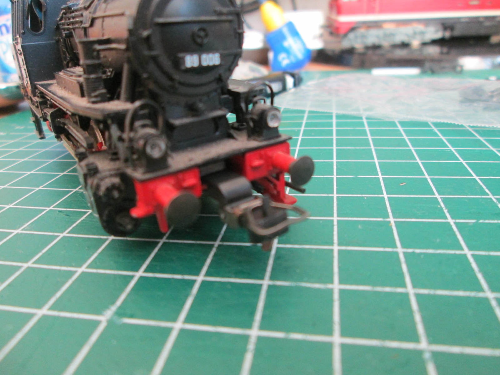

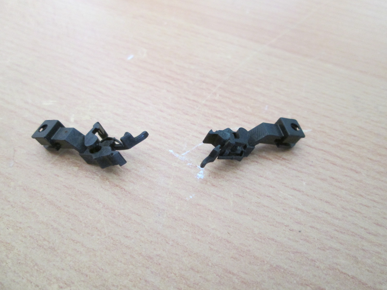

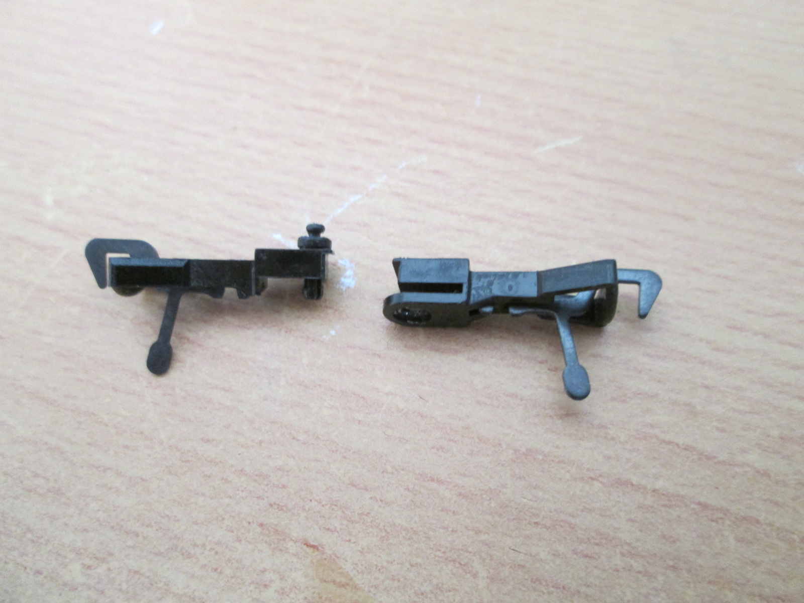

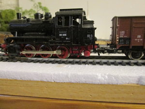

также хотел после последнего пробега паровоза сменить ему сцепки, при покупке на нем стояли ласточки
указал продавцу на это и он мне дал крючки
но они конфликтовали со многими вагонами, что у меня есть, решил сделать другие от вагона фирмы Märklin.
но после примерки оказалось что там отверстие побольше.
и надо же счастье я проезжал не далеко от модельного магаза и прикупил пару сцепок фляйша накидки, теперь паровоз выглядит как надо, надеюсь завтра покатать
всех с новым годом!!

Re: Это мой макет!
С Новым годом!
Витя на таком же паровозе "ласточки"(фляйш-профи) модернизировал под накидуху
ввинтив шурупчик снизу.Простое решение,но работает. 8-)

Stinky писав:С Новым годом!
буд3у иметь в виду, не валяться же им

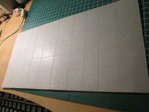

и еще в догонку одна стена размечена
Повідомлень: 6348
Re: Это мой макет!
Серьезная домина будет.Почти по колено...

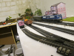

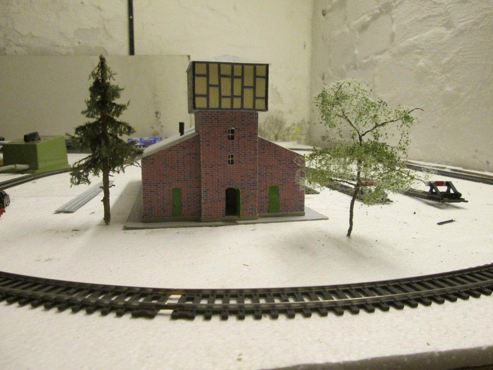

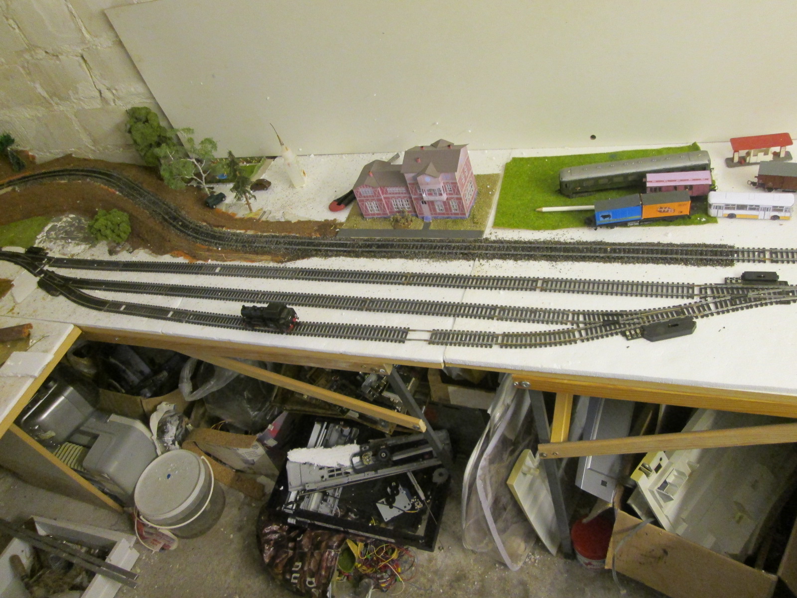

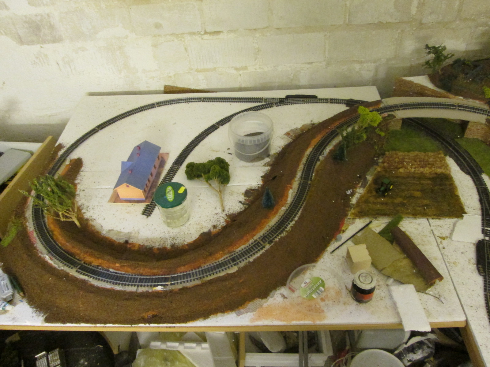

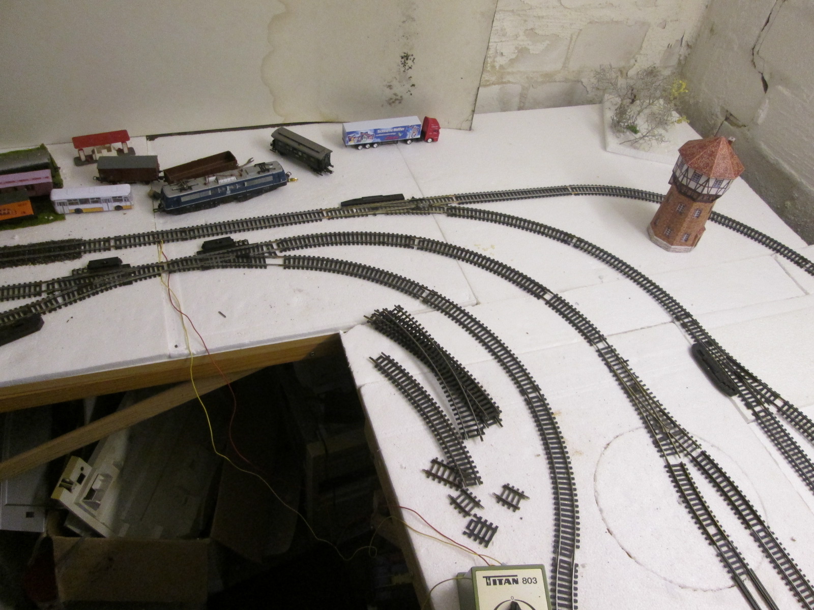

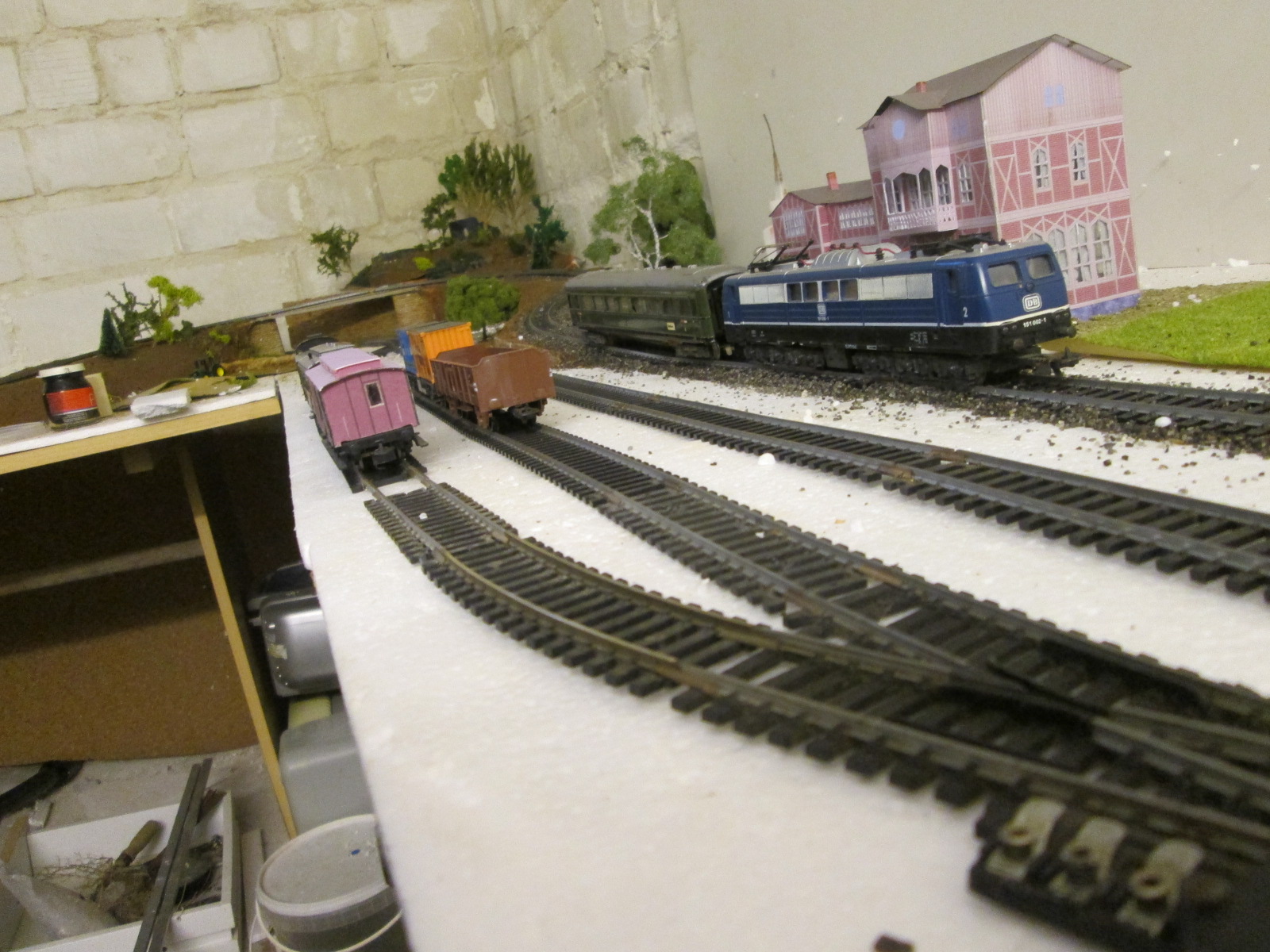

посмотрел на макет и подумал хоть в ширину убавляй, но так хочется реального полноценного дома. но места мало. поэтому только вариант один - данный дом потом поставлю на самый край макета к стенке

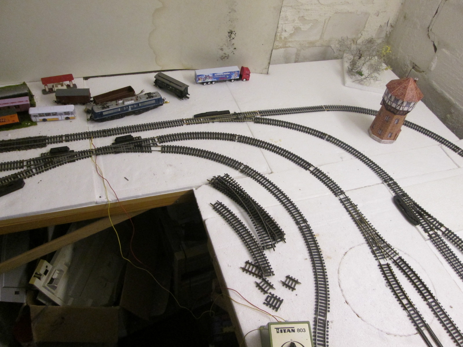

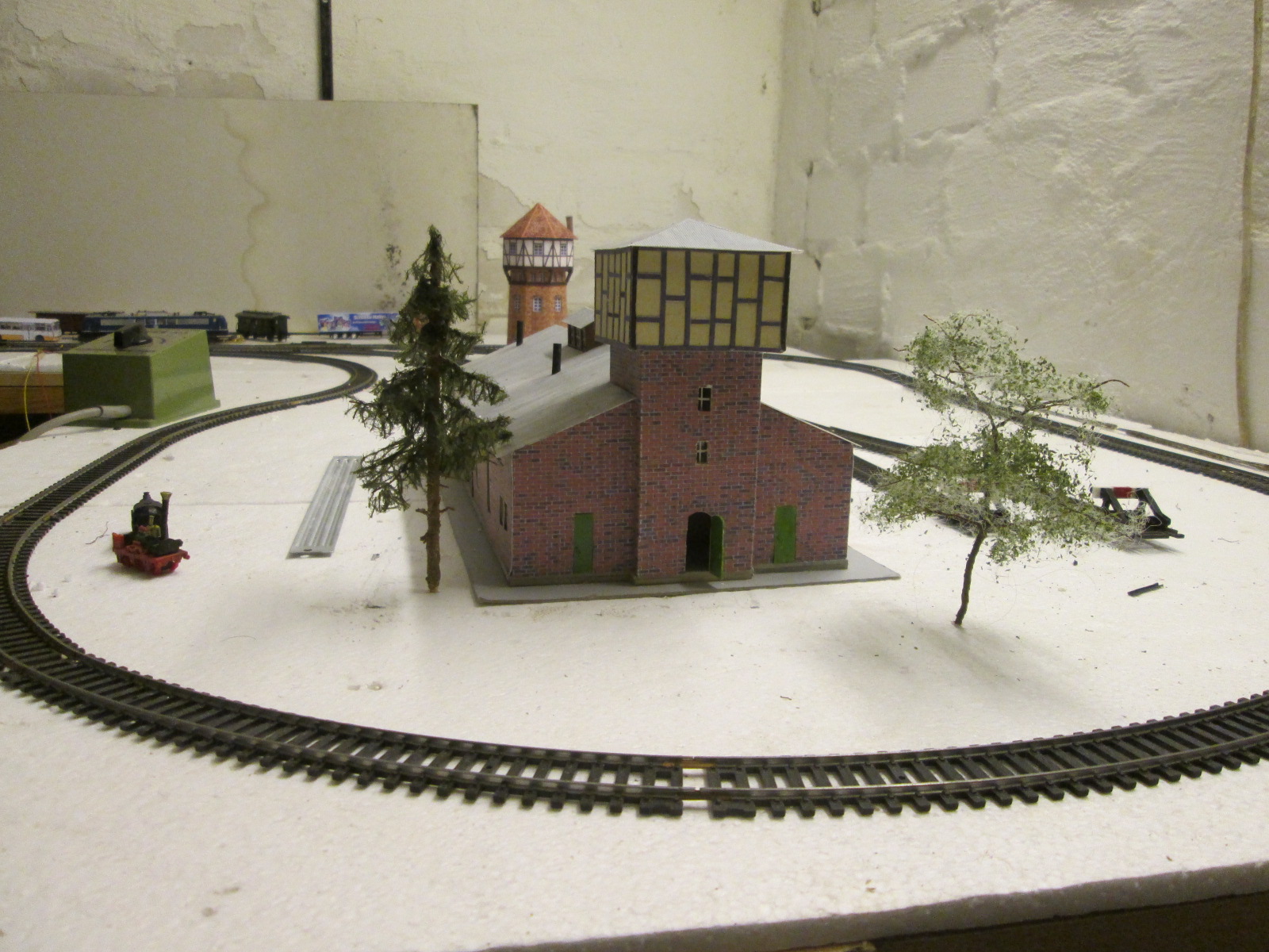

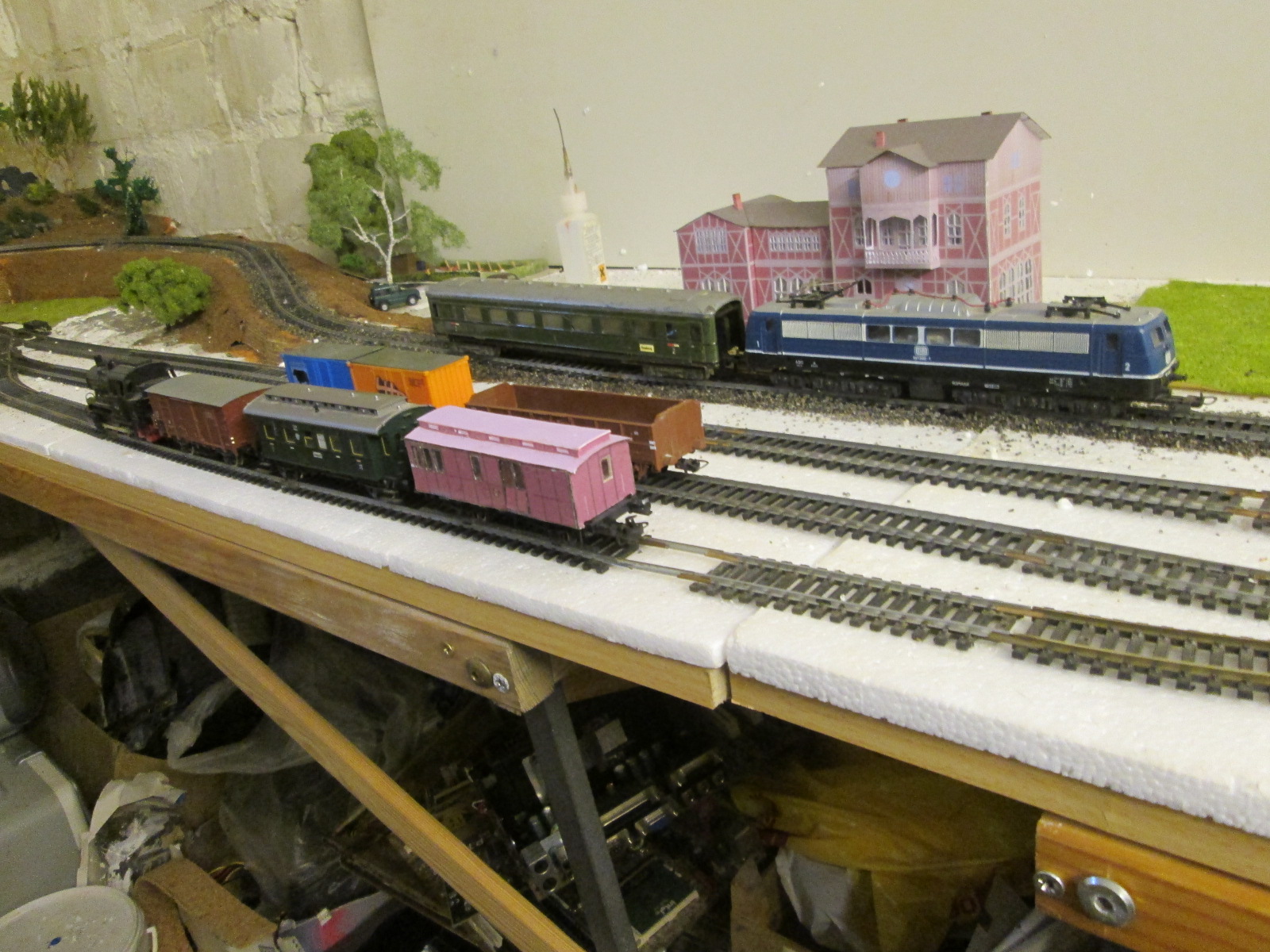

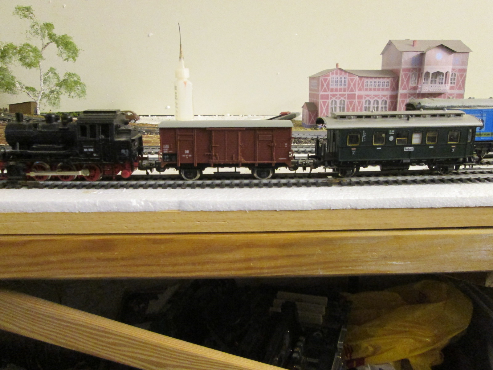

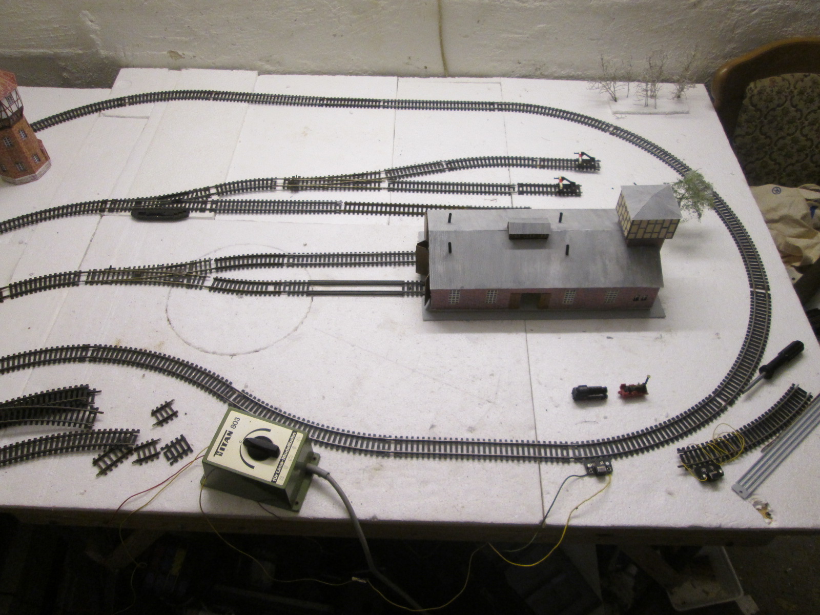

что касается самого макета. примерка депо прошла успешно, были сделаны все пути так что уже больше точно менять не буду

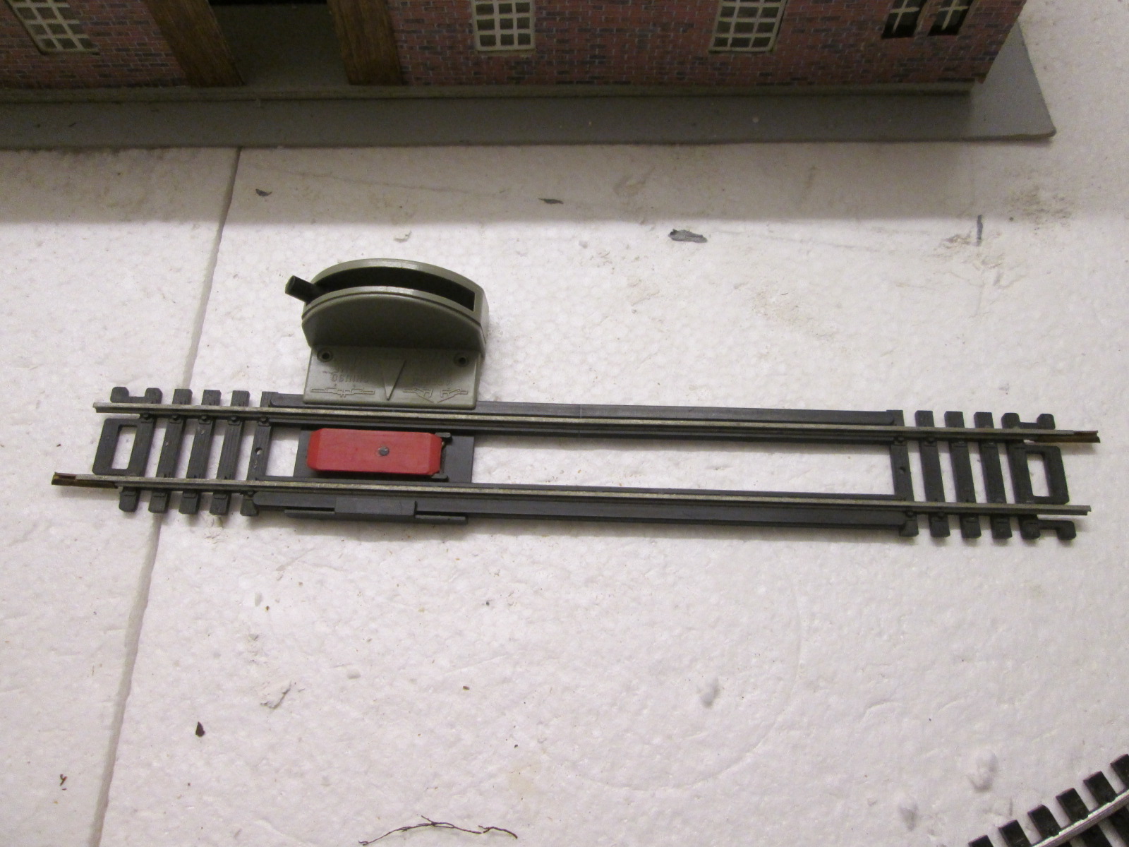

думал перед депо сделать шлаковую яму использую такой кусок рельса
в целом план будет такой
ну и еще несколько фотографий
Повідомлень: 1767
Re: Это мой макет!
и еще пробное видео с выездом из депо. там линию еще налаживать надо

Re: Это мой макет!
По хрущевке.
Можно разрезать здание пополам и прикрепить к стене.Будет уже два дома,но занимать площадь
будут меньше. :roll: Да и так место на макете пока есть для полноценного монстра.
По смотровой яме.
Витя(Мутон) в своем макете реализовал яму именно из такого куска путевого.Выглядит гут.
По видео.
Я бы проблемные места пропаял,для лучшего токосьема.И почистил рельсы.Также есть проблема
в кривой,где слетел с рельс паровозик.Надо бы полечить. :roll:

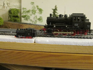

И что за мелкие паровозики на снимках то там то сям?Киндеры?
Повідомлень: 1767
Re: Это мой макет!
Stinky писав:По хрущевке.
да, будет видно потом
По видео.
планирую все равно разбить на участки и подвести питание к каждому отдельно а если сильно длинный участок, то подведу с двух сторон
на счет "того участка": не досмотрел что там железка валялась ) а путь все нормальный. возле депо там рельсы еще не состыкованы как положено. приходилось пальцами прижимать чтобы ток прошел. потому и говорю просто пробный проезд плюс чтобы показать как выглядит депо на макете
скорее всего да. попались парочка. поставлю наверное возле депо как типа памятники, а может и придумаю типа покатушки на паровозиках. в самый раз должен быть. остается имитировать круг с рельсами и вагончики, а также там человечков. надо не забыть
