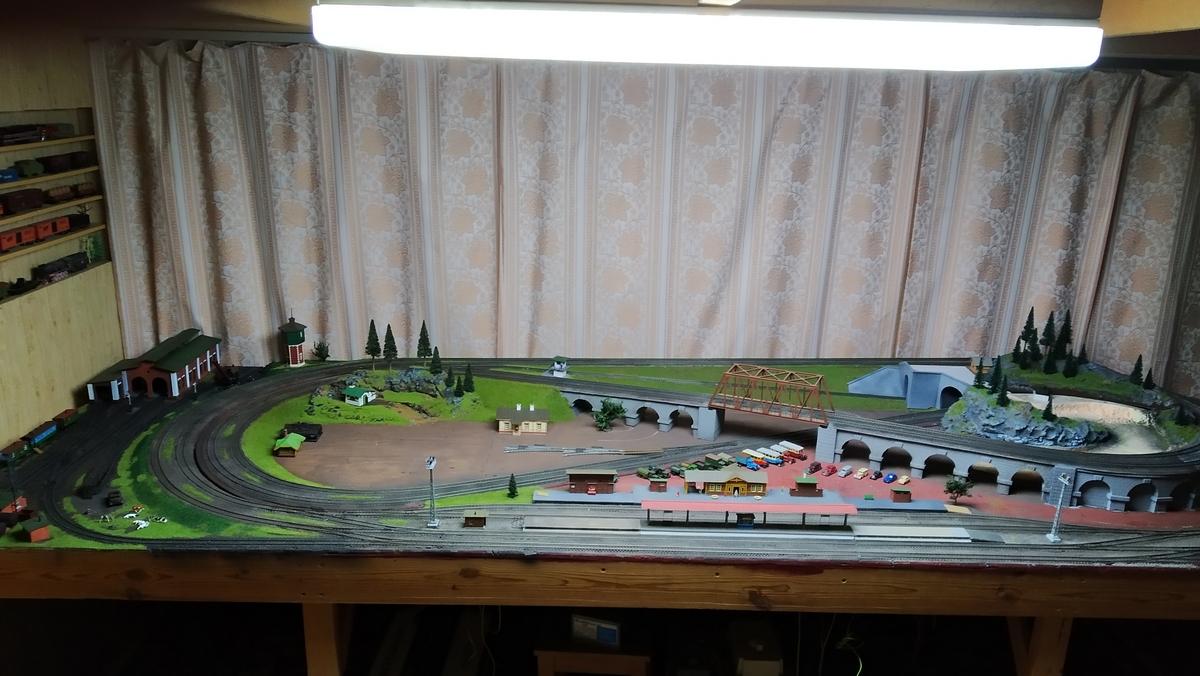

А от меня пока одна фотография общего вида, чтобы пост без порожняка был.
Немного не поместилось - дальше отойти некуда...

youdmit писав:А от меня пока одна фотография общего вида
Отличная картинка. Сразу видно, насколько преобразился макет за последние недели, сколько проделано работы... Радует!

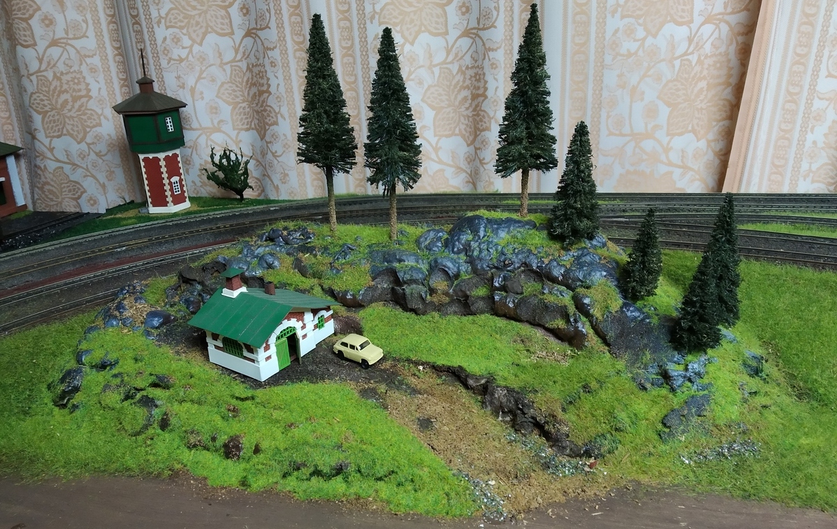

youdmit писав: Всё это конечно будет дорабатываться и прорабатываться. Но на данных фотографиях есть отличие от большой горы, которое по мнению Бурбона и Рыси, побывавших у меня вчера, является принципиальным. Фотографии не особо, но рассмотреть можно. Кто-то может сказать, о чём речь?..
Смею предположить, что участки более пушистыми от этого флока стали, чем большая гора. Там трава как-то скудно смотрится. Прям как лужайки на косогорах сморится. еще чутка добавить вкрапления цветочные и просто супер будет.

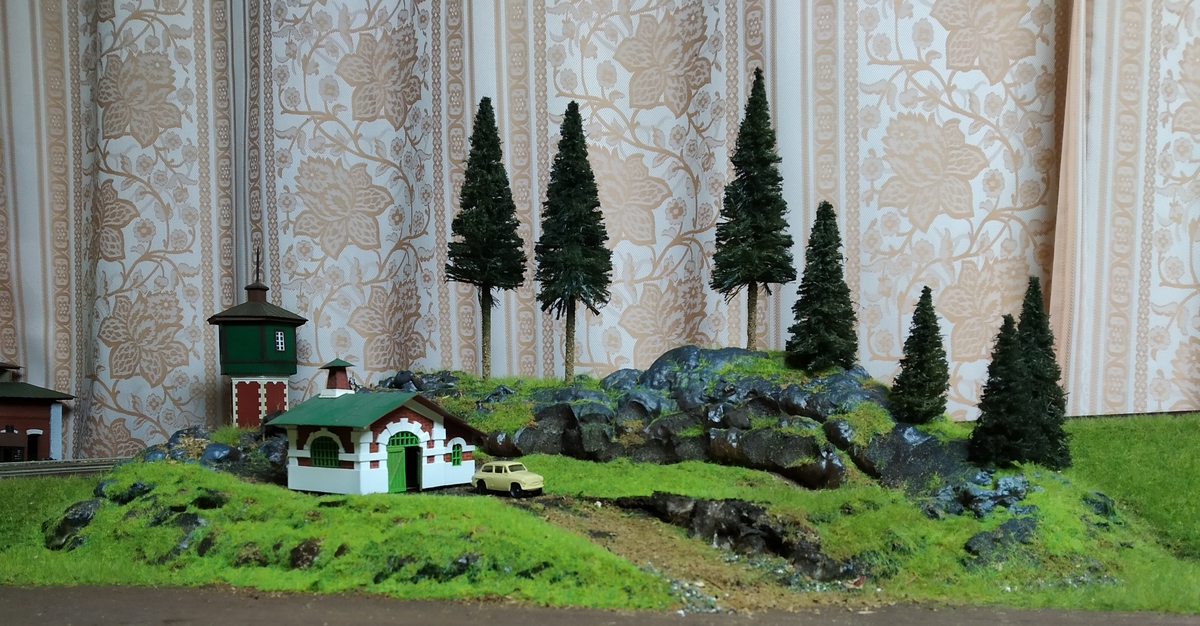

Лично мне вместо конторы больше понравился тот белокаменный домик,который видно на общем плане.
А в чем колоссальная разница гор мне чот не дошло. :?

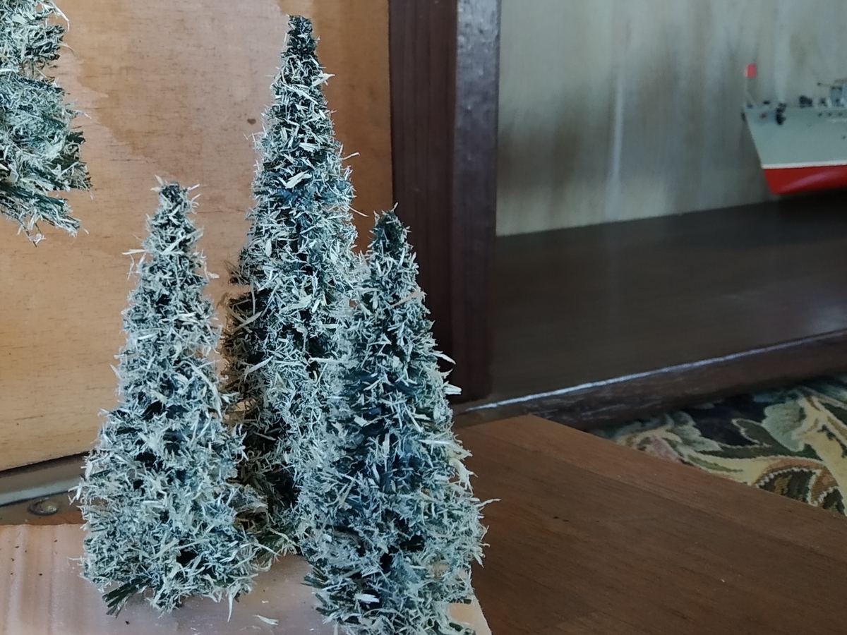

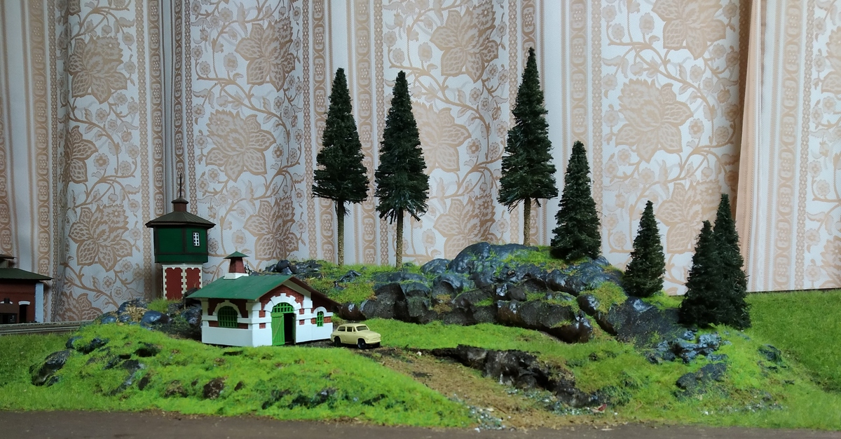

Stinky писав:А в чем колоссальная разница гор мне чот не дошло.

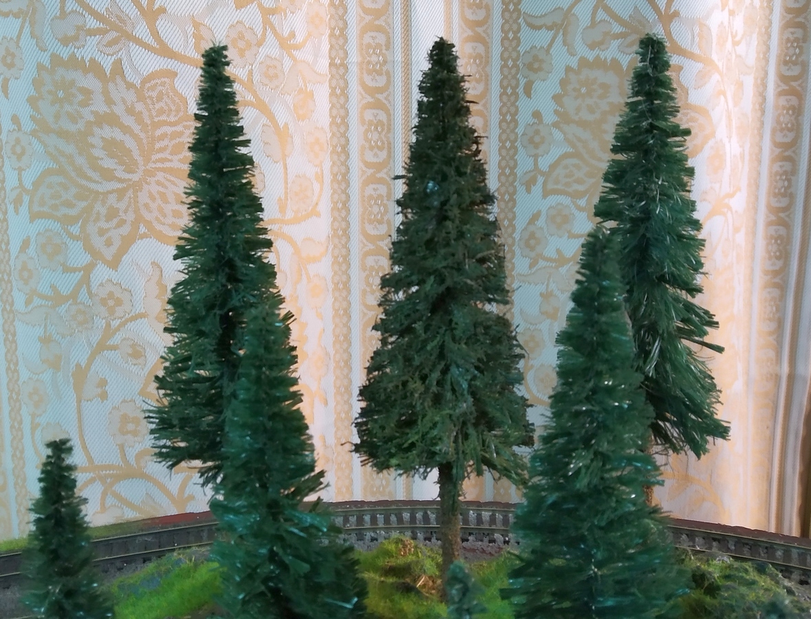

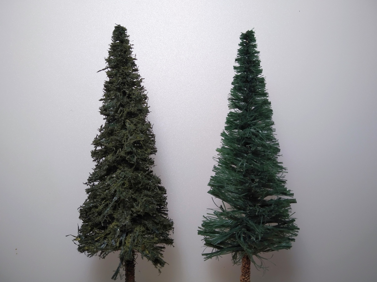

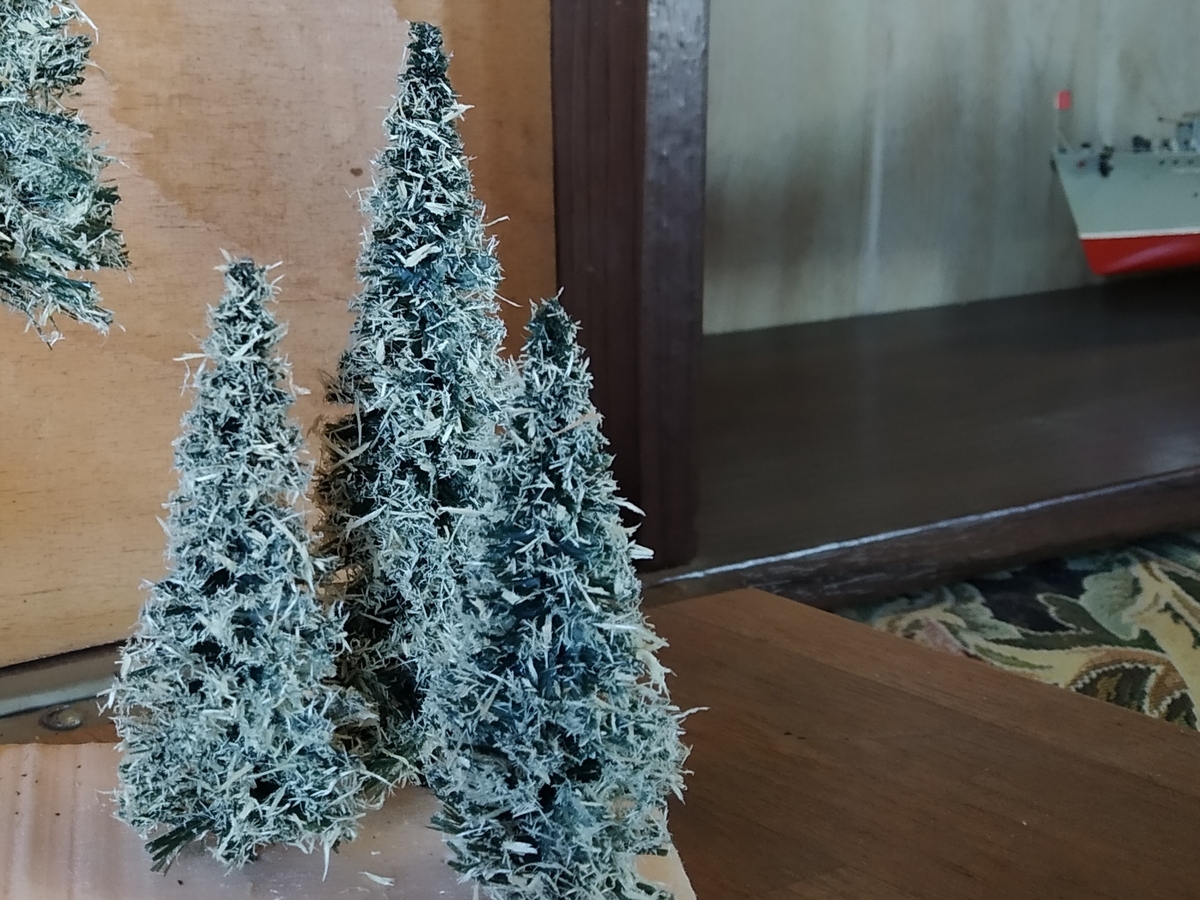

Не совсем гор. Бурбон категорически заявил, что ёлки надо обсыпать опилками, что и было сделано на всех деревьях левой горки.
Судя по тому, что никто этой "принципиальной" разницы не узрел, то не такое уж и принципиальное это дело... :roll:
Для примера три высоких ёлки на правой горе. Левая задута матовым лаком, средняя опилками, краской и матовым лаком, с правой ничего не делал.
Ещё при посадке первых ёлок Денис правильно заметил, что припадут пылью и всё будет нормально... 8-)
Но от себя добавлю, что при рассмотрении вблизи эффект конечно очень заметен и смотрятся ёлки очень живо.
Stinky писав:Лично мне вместо конторы больше понравился тот белокаменный домик,который видно на общем плане.
Это кузница. И она вполне имеет право там быть.

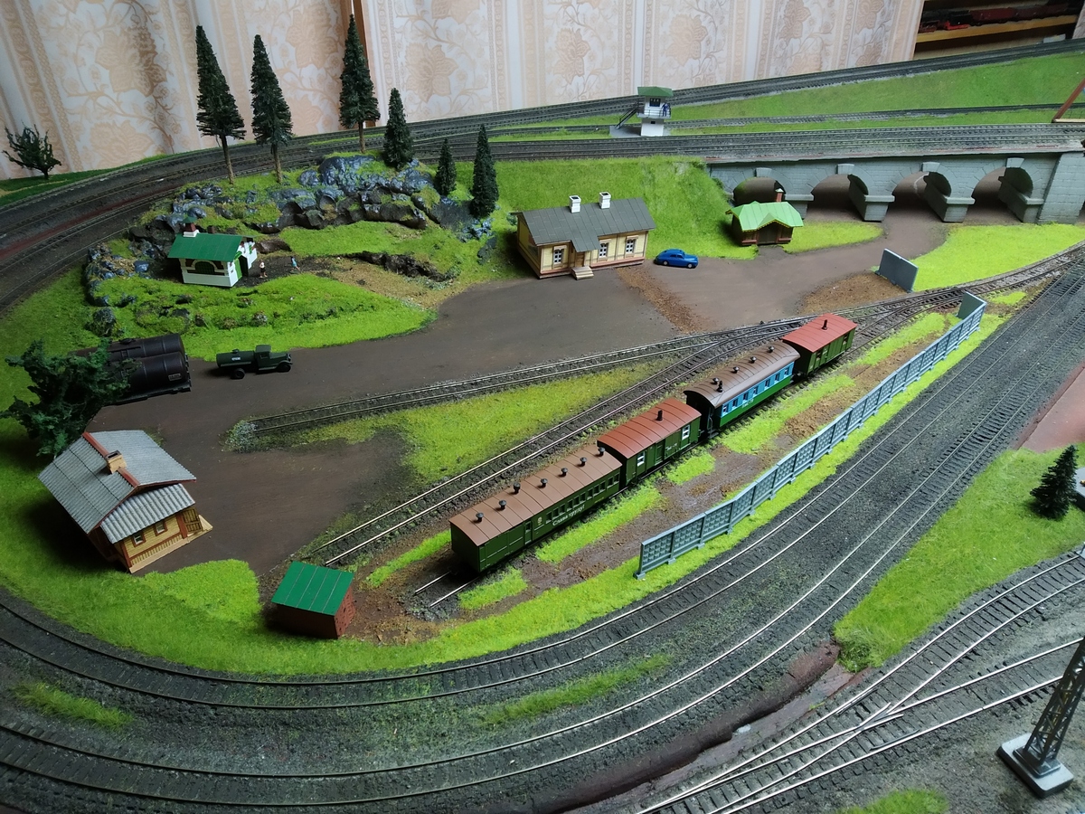

vover писав:там также вполне может быть ДОТ, торчащий из скалы для защиты станции.
Не было указаний. В долине под горой я отвечаю только за наполнение вагонами ПМС, а сектор промышленного производства и общую компоновку возглавляет Стинка.
Так кузница вполне соответствует его устремлениям: - "Как раз и кузня рядом на пригорке, металлоконструкции клепать. Вроде все по феншую."©

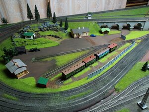

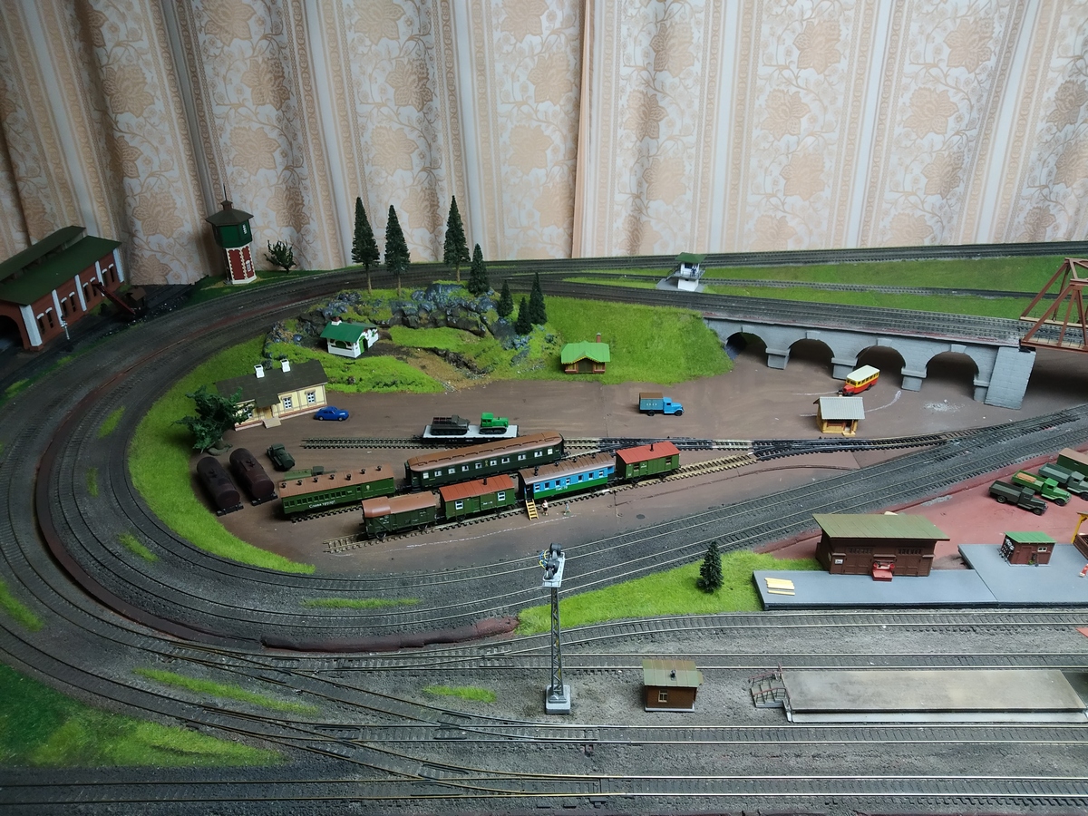

Общая компоновка долины пока намечается такая.

youdmit писав: Общая компоновка долины пока намечается такая.
На выезде на главный путь необходим предохранительный тупик или сбрасывающая стрелка (не знаю, подходит ли она к эпохе).
Has thanked: 1161 times
Been thanked: 1290 times
Re: Просто макет
railmodel писав: На выезде на главный путь необходим предохранительный тупик или сбрасывающая стрелка (не знаю, подходит ли она к эпохе).
Пускай более толковые, чем я, коллеги поправят... но насколько знаю, необходимость подобного была прописана в нормативке в 60-х годах. Т.е. в эпохе 3-а вполне могло и не быть тупика. Впрочем, место позволяет организовать.

Muton писав: Пускай более толковые, чем я, коллеги поправят... но насколько знаю, необходимость подобного была прописана в нормативке в 60-х годах. Т.е. в эпохе 3-а вполне могло и не быть тупика. Впрочем, место позволяет организовать.
Выезд никак не защищался или были другие устройства путевого заграждения?

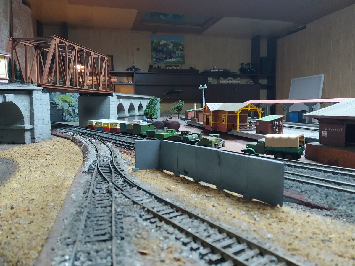

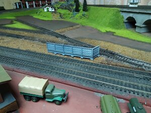

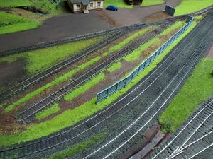

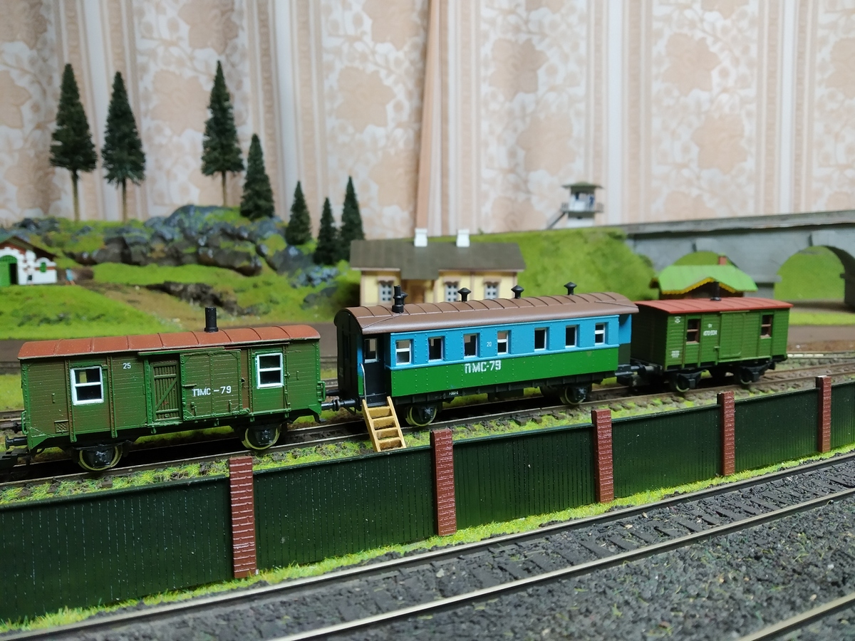

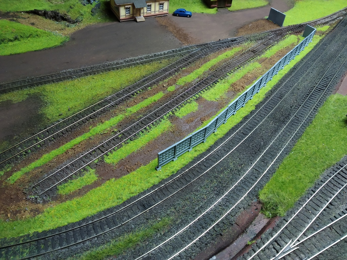

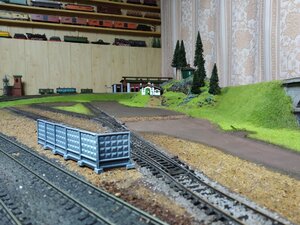

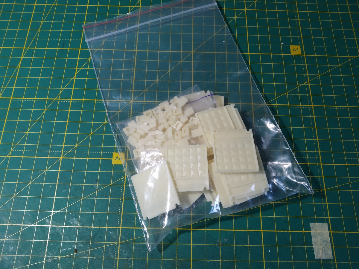

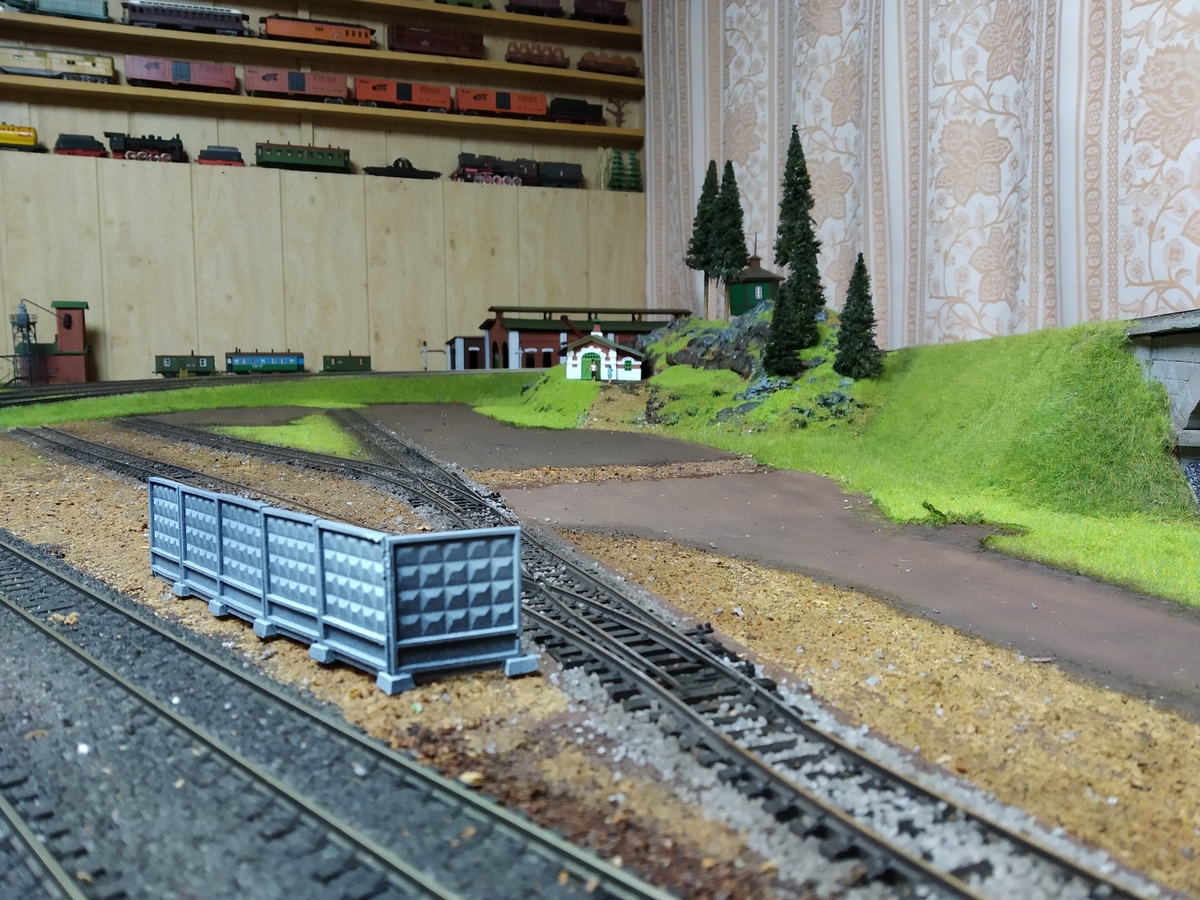

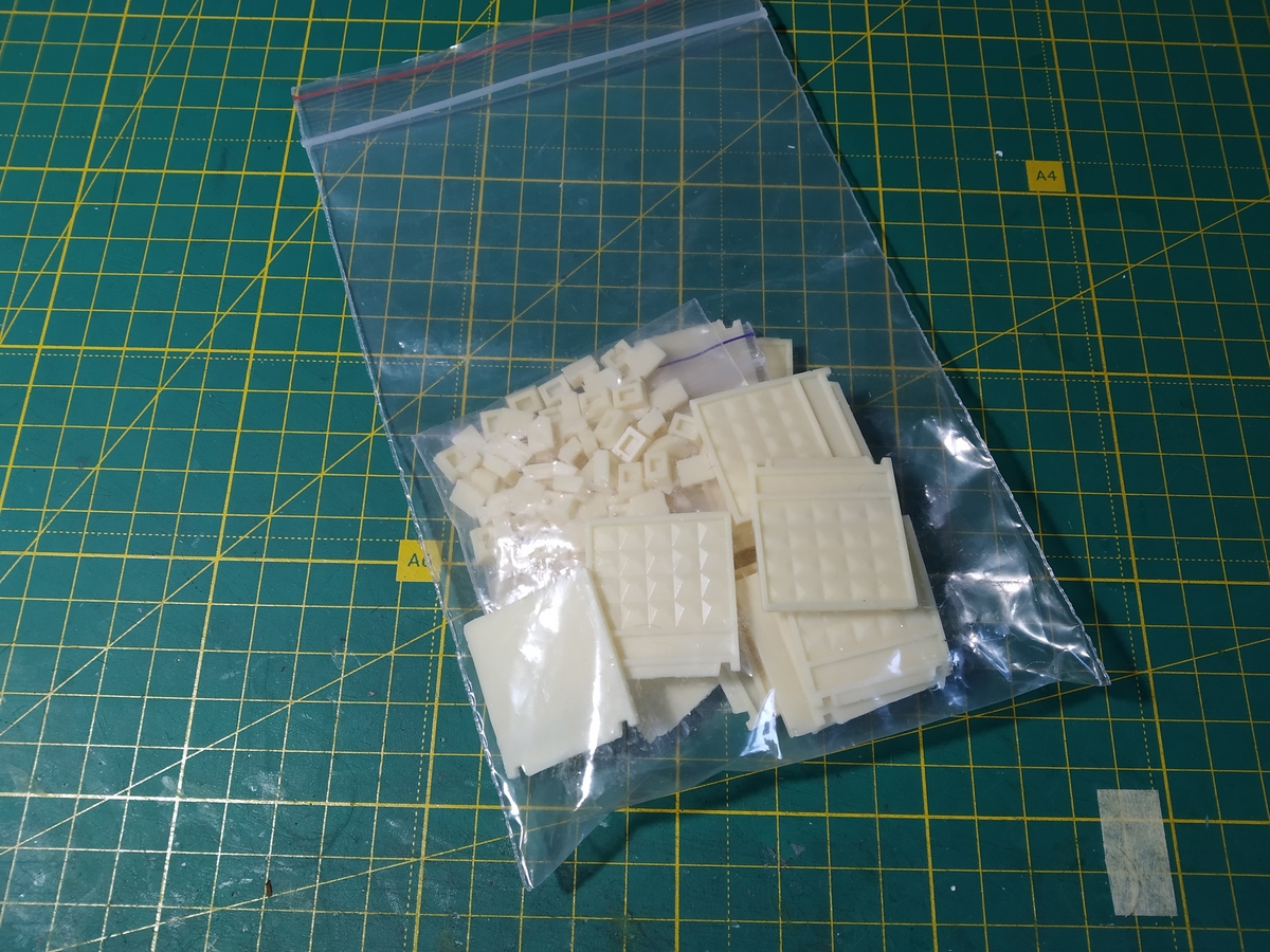

Имеется такой презент от Бурбона.
Пришло время запускать в работу. Попробовал кусочек.
Склеил и покрасил всего шесть секций, но уже есть некоторые соображения, сугубо субъективные, но изложу.
На фотографиях не первая версия. Для первой идеально подогнал несколько секций, откалибровал размер и углы. Склеил и получилось оно совершенно мёртвое. В итоге всё разломал и вторую версию клеил чередуя обработанные секции с деталями "из коробки". Вроде ожил заборчик, заиграл.
Re: Просто макет
Забор из этих бетонных плит просто шедевральная вещь, очень узнаваемый и эпичный.
Я только посмотрел первое фото, и думаю... как же хорошо, живо смотрится забор, плиты чуток перекошены, щели есть, облой бетонный, всё по "Госту" :mrgreen: , и тут читаю...
youdmit писав:....Для первой идеально подогнал несколько секций, откалибровал размер и углы. Склеил и получилось оно совершенно мёртвое. В итоге всё разломал и вторую версию клеил чередуя обработанные секции с деталями "из коробки"....
всё верно, тот самый случай, когда ровно, чисто и под линейку - и получится чепуха :lol: . Что бы строить такие сооружения в соответствии с эпохой, тут нужен особенный талант - "гадить на земле"..., такой не у каждого есть :mrgreen:
Теперь не хватает "Эпохальных" надписей на заборе :mrgreen: , самых вежливых конечно, типа "ДМБ 89" или "ЦСКА чепмион"... и кстати по названию футбольного клуба на заборе, можно "привязать" эту часть макета к какому то месту...

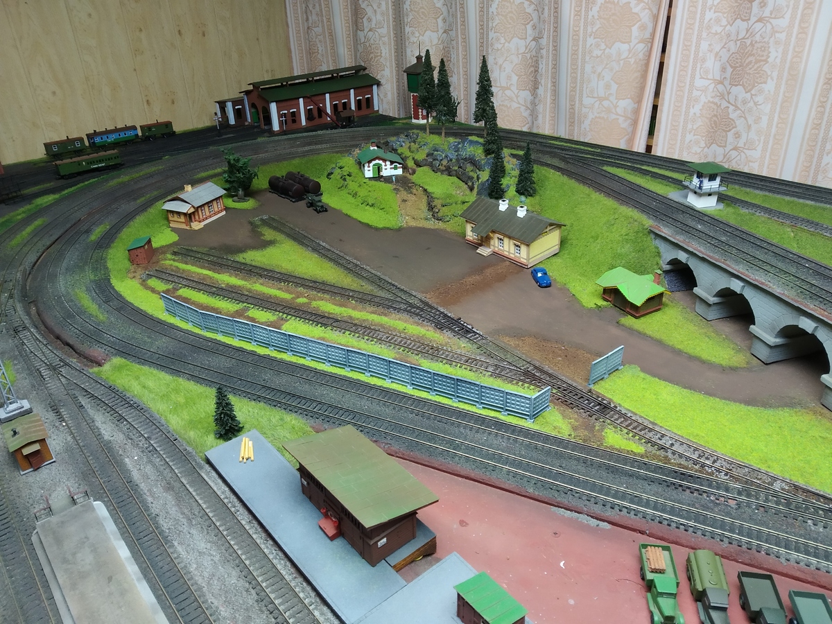

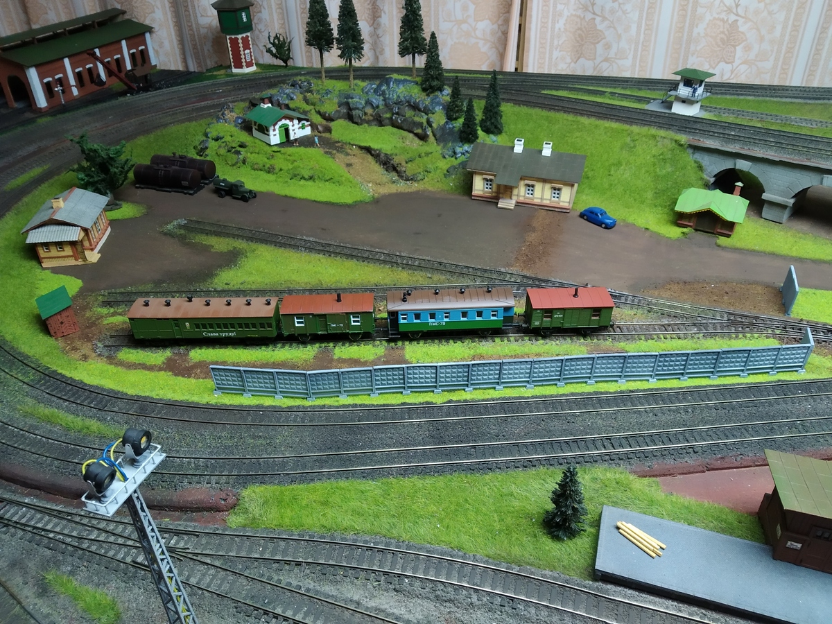

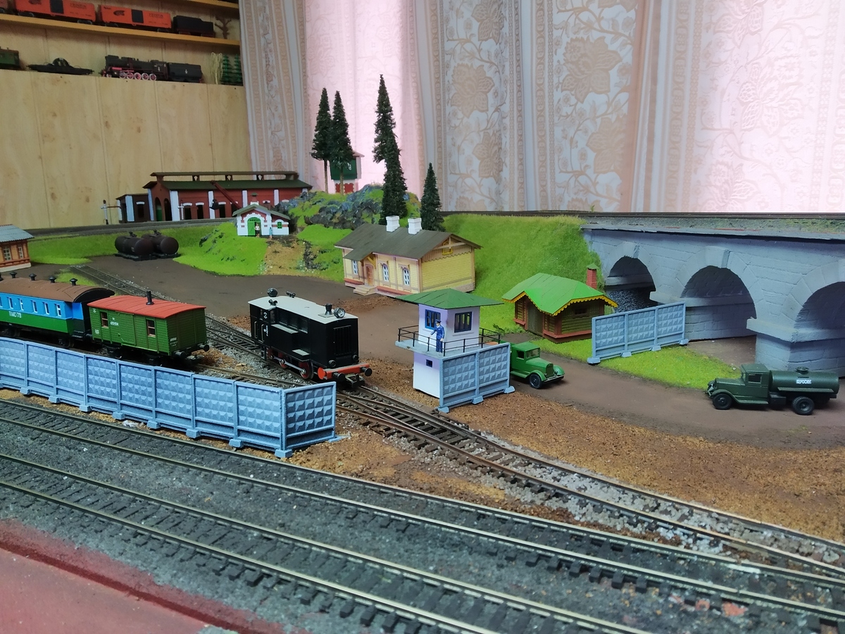

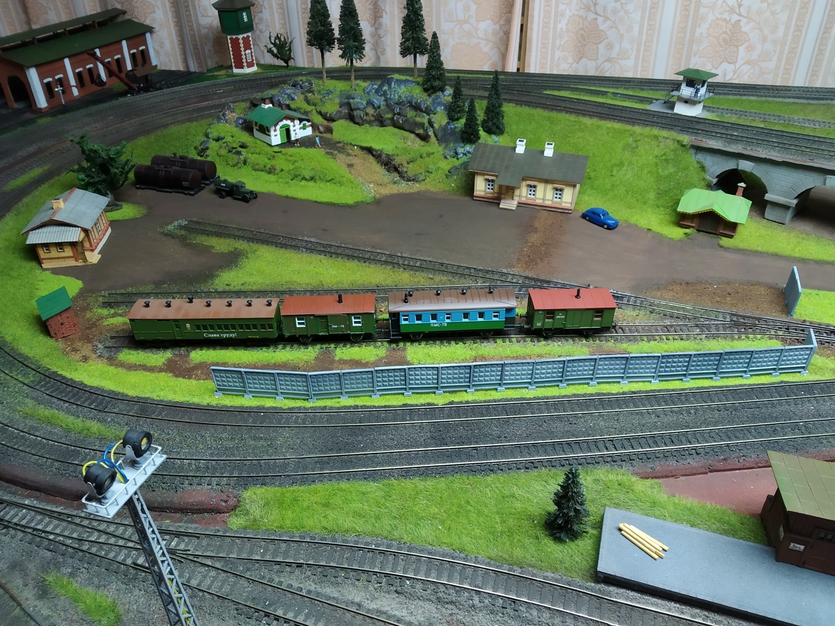

Barbosa_ писав:Забор из этих бетонных плит просто шедевральная вещь, очень узнаваемый и эпичный.

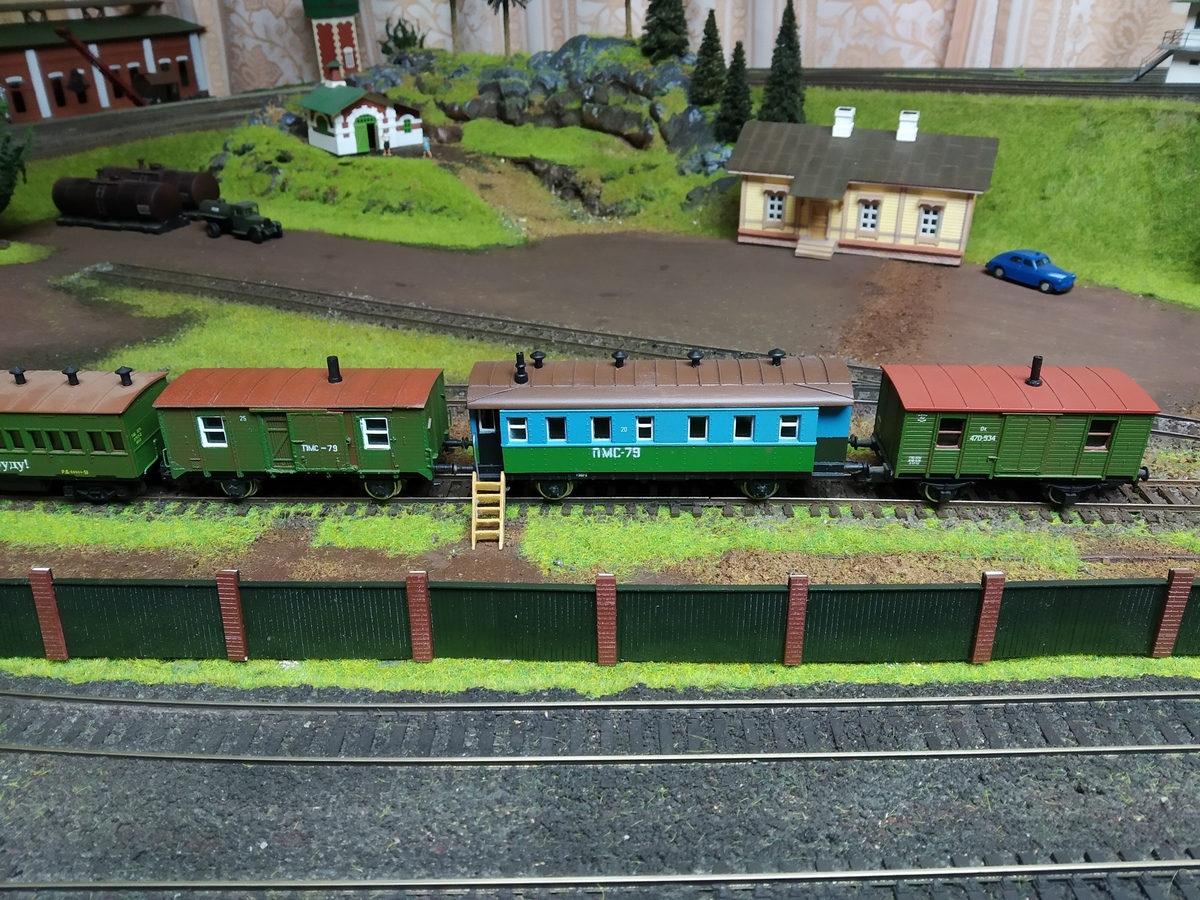

Да. Забор очень колоритный. И работать легко. Вот только закончился... :cry: Вроде есть надежда на пополнение, а пока так:
Установлен на штифтах. В башмаках просверлены отверстия 1,2 мм и вставлены гвоздики "текс" с обрезанными шляпками.
Пожарный сарай, казарма, кузница и гальюн останутся так, как на фотографиях. Казарма будет выполнять роль админздания и дооформлю соответствующей атрибутикой. Жилой дом заменю сараем-складом, который ещё надо сделать. ГСМ и сарай-склад возможно поменяются местами.
Из зданий ещё добавится КПП. Была прикидка и для визуализации идеи подставлял здание поста охраны моста.
Только с забором, примыкающим к мосту, идея неправильная. Там будет сделано иначе.

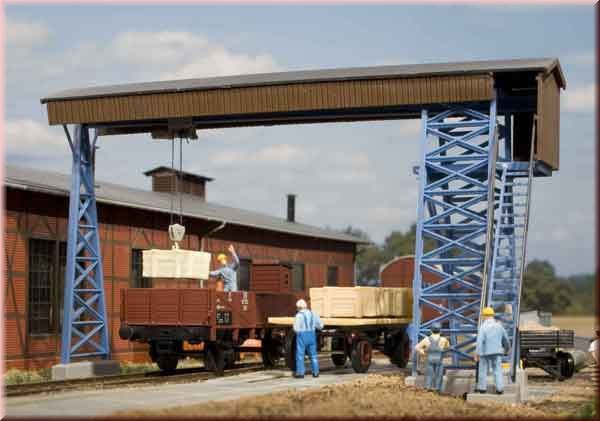

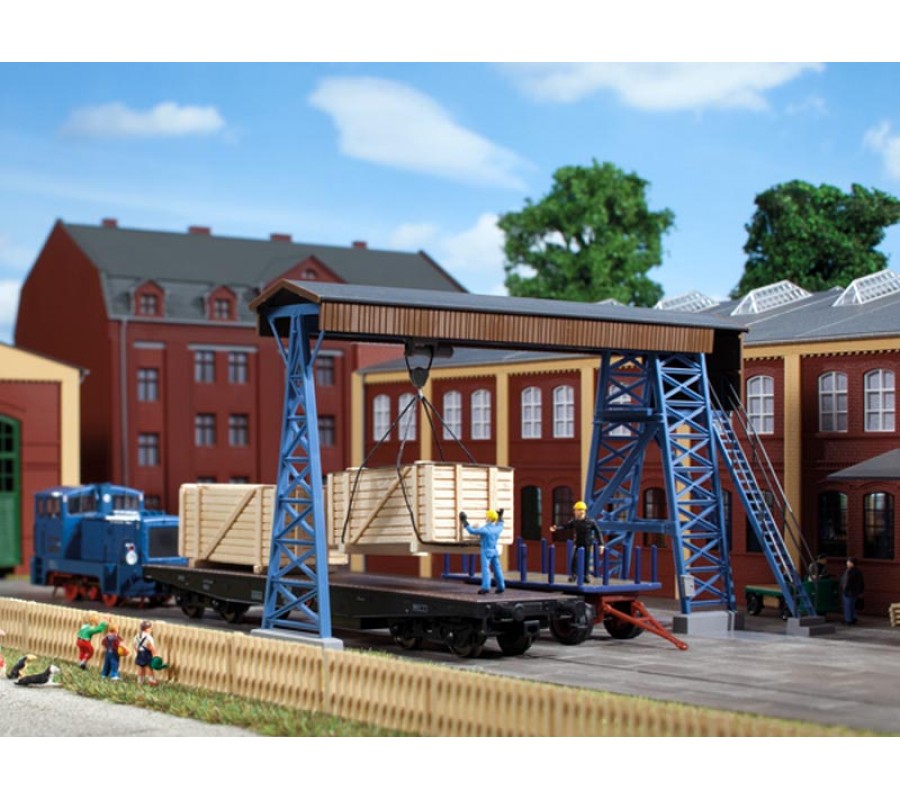

КПП и сарай-склад сделать не проблема и работа достаточно простяцкая. Есть для этого участка задача поинтереснее - нужен козловой перегрузочный кран. Делать буду нечто такое:
Прототип жив и работает в Германии. У нас будет трофейный вариант.

youdmit писав:Забор очень колоритный. И работать легко.
Всё это замечательно, но плиты ПО-2 впервые были представлены публике в 1974 году и в моей эпохе быть не могут.
https://masterok.livejournal.com/4343646.html
https://ru.rbth.com/zhizn/274-concrete- ... ce-lakhman
А всё так хорошо начиналось...© :roll:

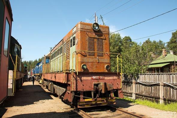

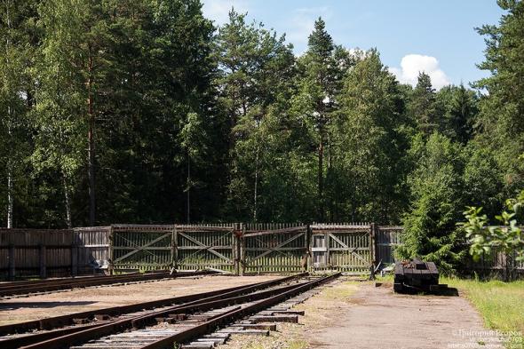

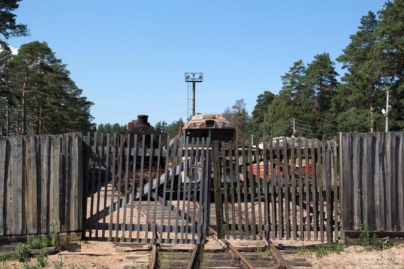

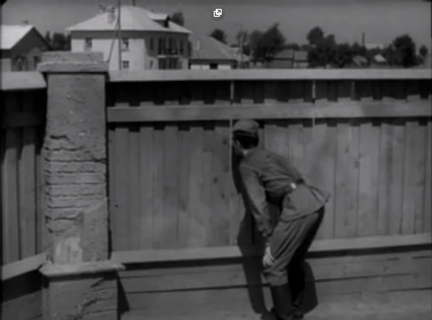

На данный момент вообще не знаю, какой забор там должен быть. Немногочисленные примеры мог найти только на ограждении базы запаса Лебяжье, но не уверен, что это годится для моего случая.
Даже к фильму "Максим Перепелица" обратился. 1955 год...

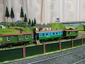

railmodel писав:А так ли обязателен забор вообще?
Абсолютно не обязателен. Скажу даже, что ни разу не наблюдал живьём, чтобы вагоны ПМС имели ограждение.
Но у меня будет.
Первая половина 50-х, начальник ПМС - фронтовик из кадровых офицеров, завхозом у него старшина, проверенный по полной.
Поэтому забор капитальный, окрашен, без выломанных досок и дурацких надписей.
Заготовка.
Конечно будет не такой блестящий, когда задую матом.
