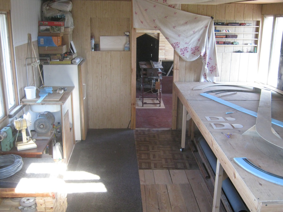

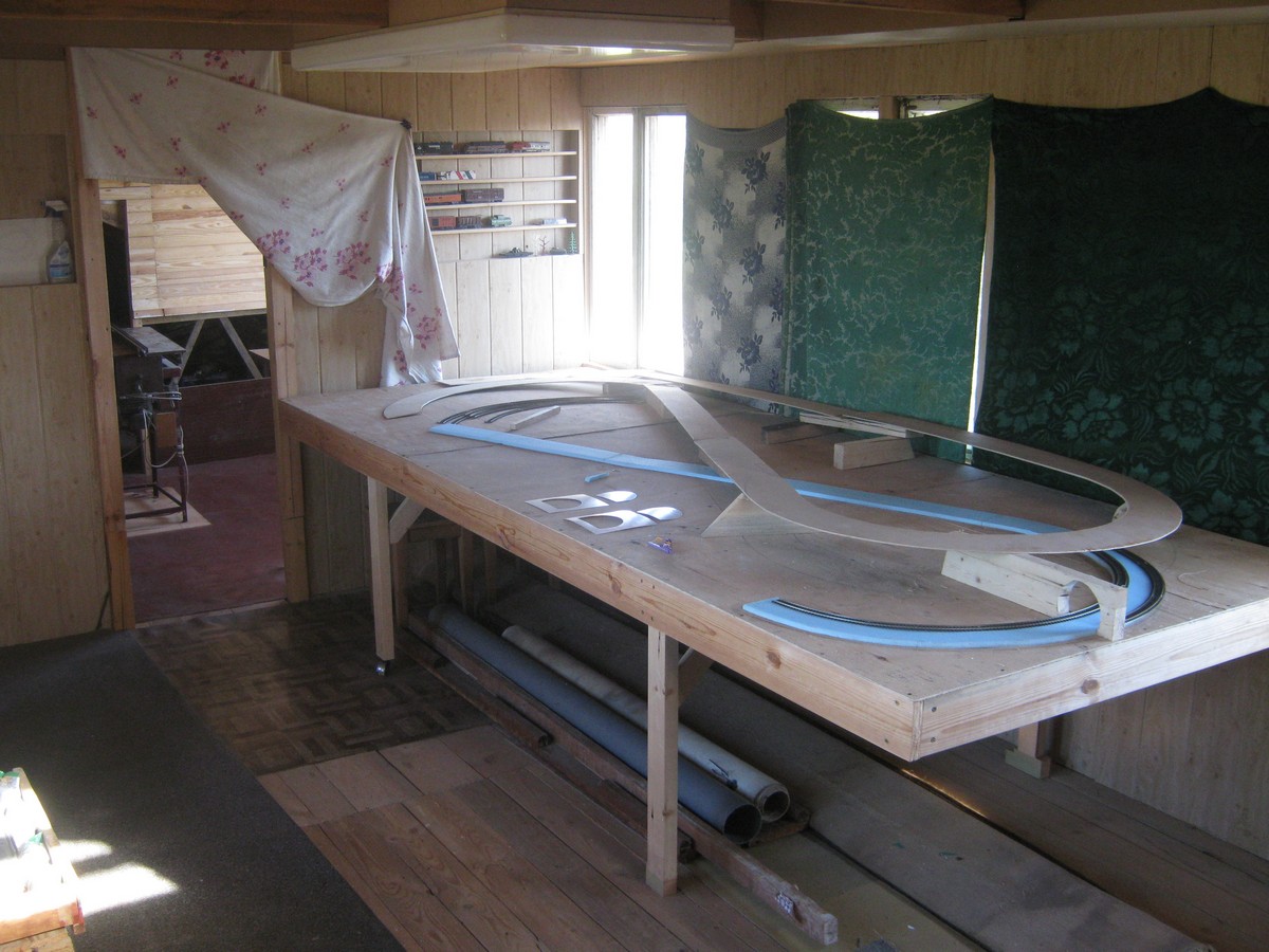

Нет. Макет безусловно является доминантой помещения. Витрины по завершении не оставят шансов для сомнений по поводу устремлений пользователей. Вместе с тем всё это делается в первую очередь для людей. Общая направленность скорее клубная. Прошло время, когда собирался сделать наверху лишь мастерскую и малярку. Замполит провёл мощную пропагандистскую кампанию и выдвинул ряд очень толковых идей. Я бы не стал реализовывать бестолковые...T-1000 писав:... а нету желания по стенке пустить макет?
А идеи таковы, что народ имеет возможность свободно перемещаться вокруг макета, обозревать всё макетное королевство сразу и при этом видеть всех присутствующих. Макет возле стены или по периметру такой возможности не даёт.
Вместе с тем бОльшую часть времени макет будет стоять под стеной, оставляя более чем свободным центральный проход. И сейчас двигаю без проблем, а после установки штатных колёс большого диаметра вопрос снимается полностью. Маленькие мебельные не годятся - у нас там ковёр на всю площадь помещения(сейчас свёрнут) и маленькие вязнут.

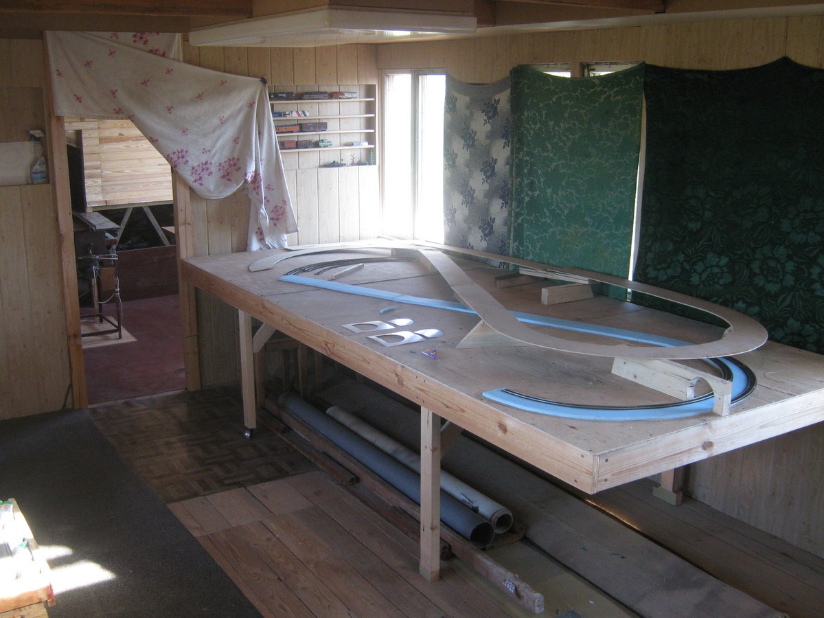

Re: Просто макет

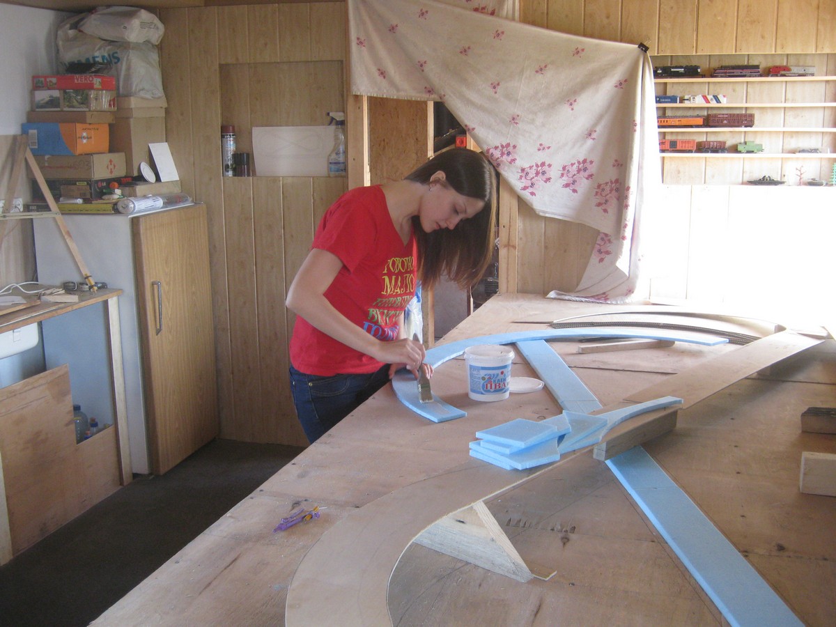

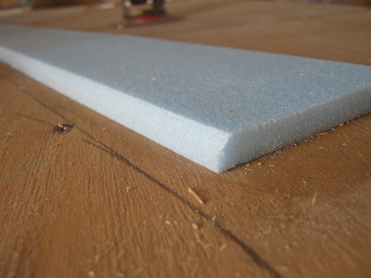

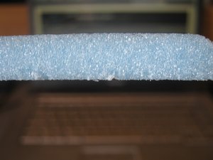

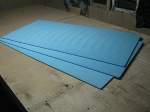

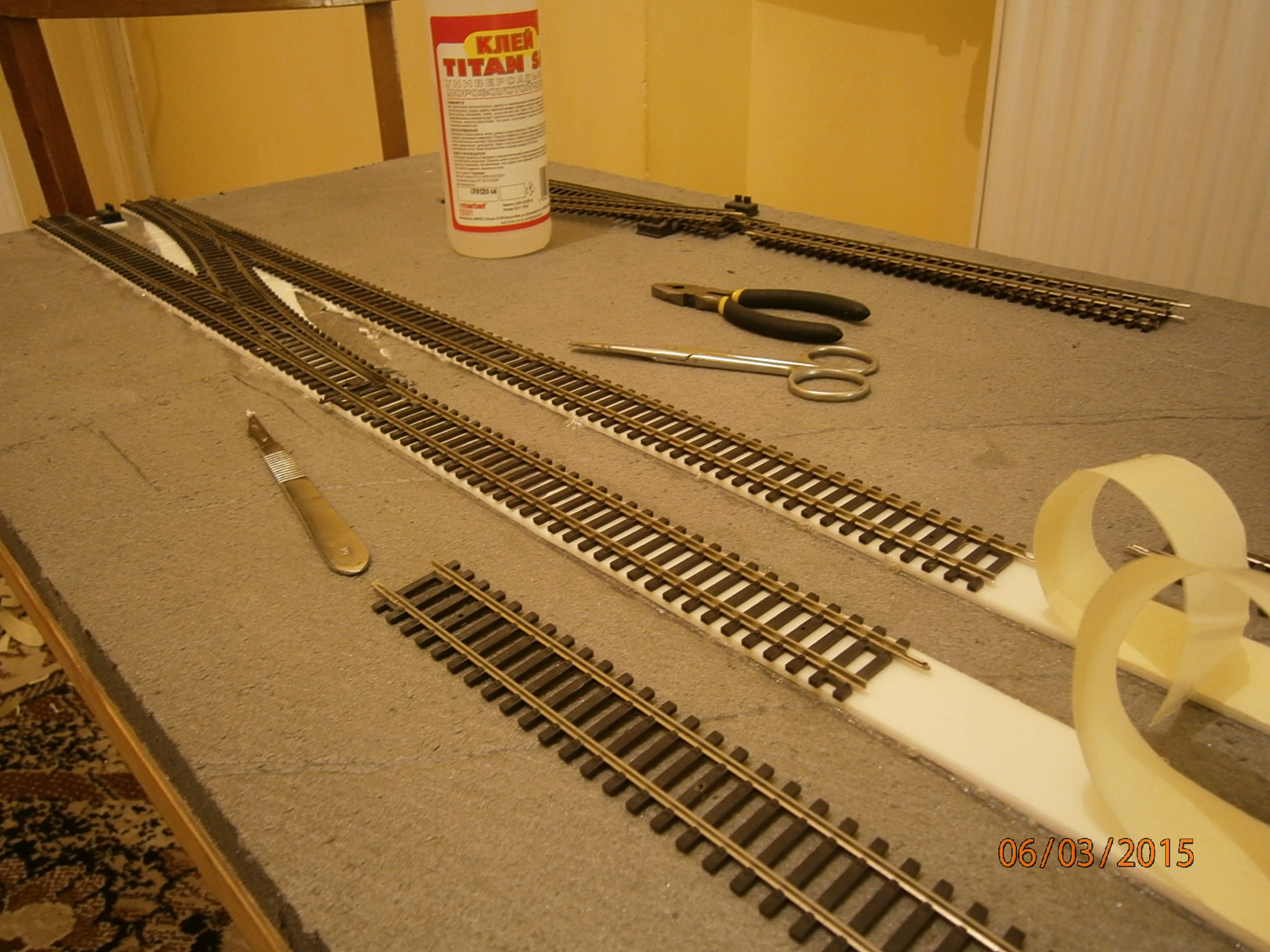

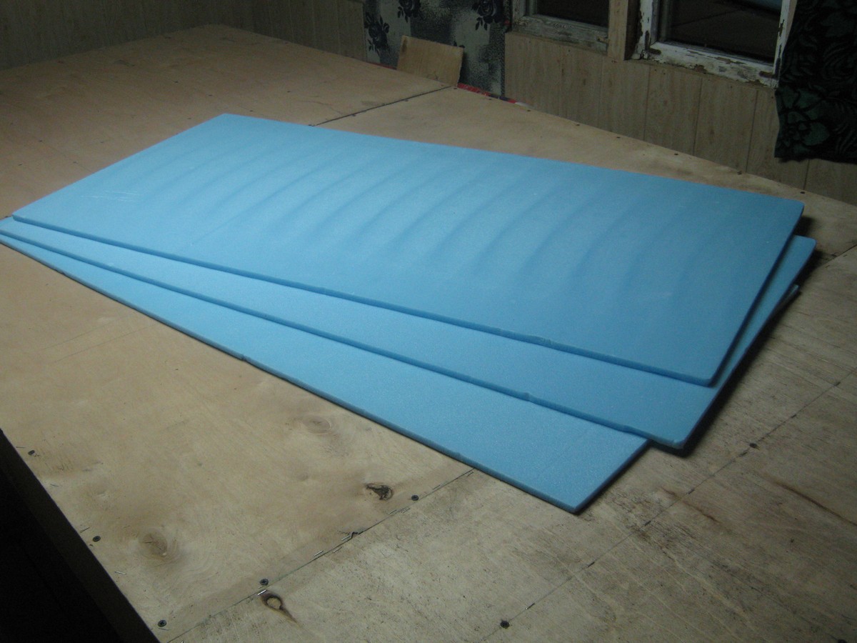

Олег, как по мне, то это пенопласт, только значительно плотнее обычного...Олег писав:ЮрСаныч, просветите на счет стриродура голубогоНа что он похож
Игорь много чего привёз для стройки в целом, но именно этого, толщиной 10 мм, было три листа 1250х600. Вот так выглядит срез. Учитывая плотность материала, на хорошую звукоизоляцию не рассчитываю.

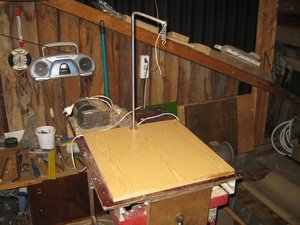

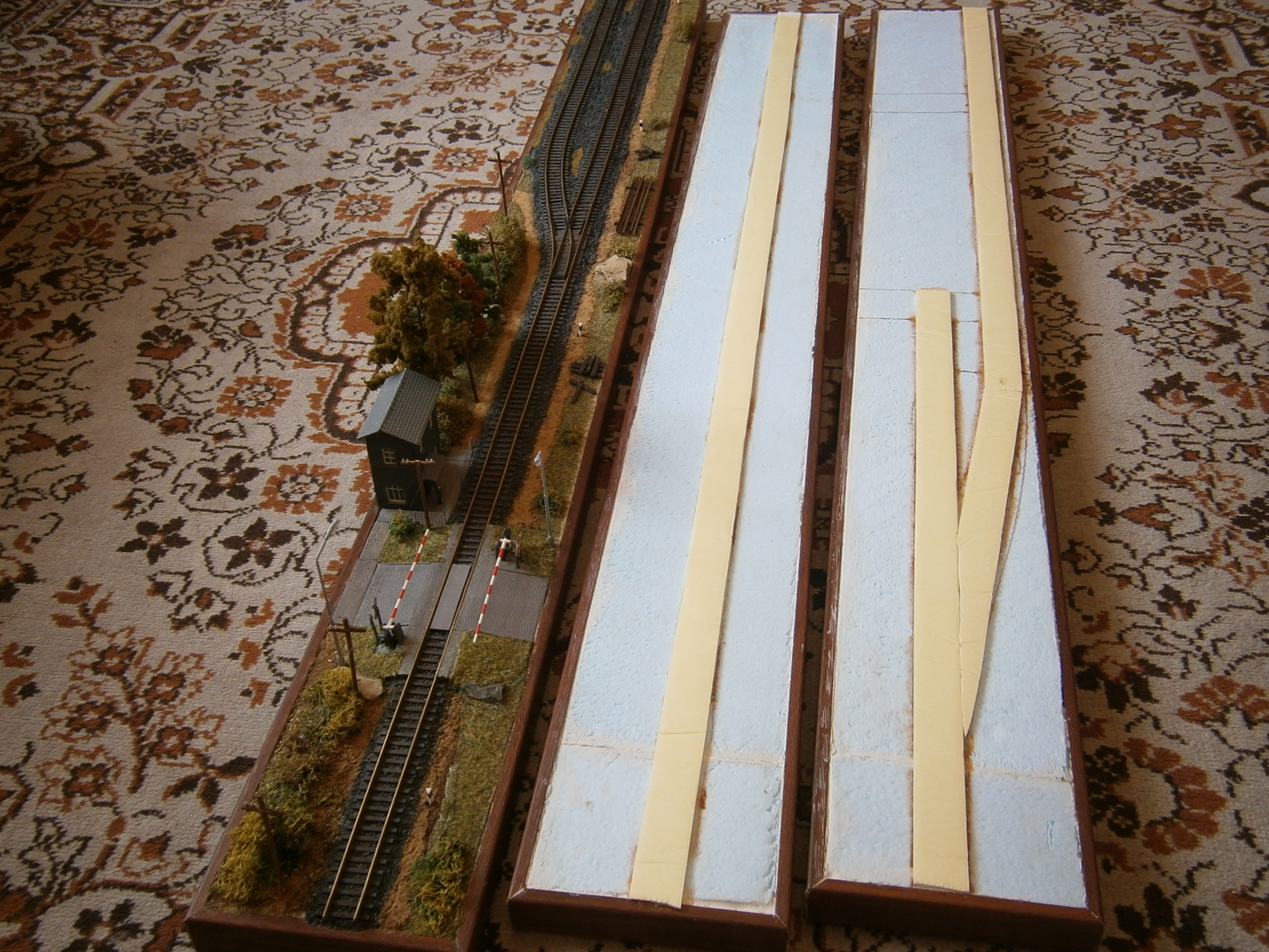

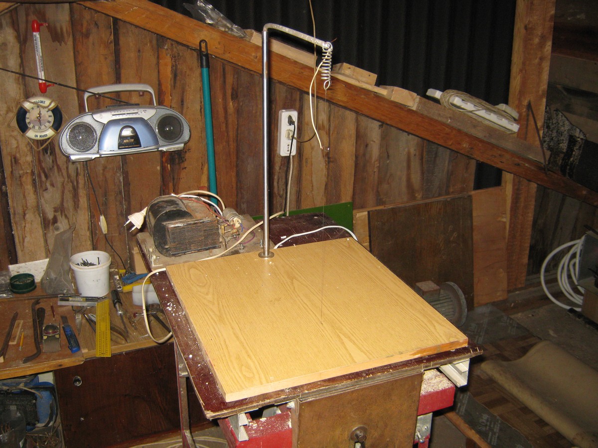

Радиусные участки вырезал на самодельном станке. Есть вот такая давняя его фотография. Прямые Ксюха без проблем резала ножом под линейку. Фаски снимала бруском с наждачкой, клеила на ПВА. По готовой разметке с такой работой любой справится, это не стоять на циркулярке и не трястись с электролобзиком...

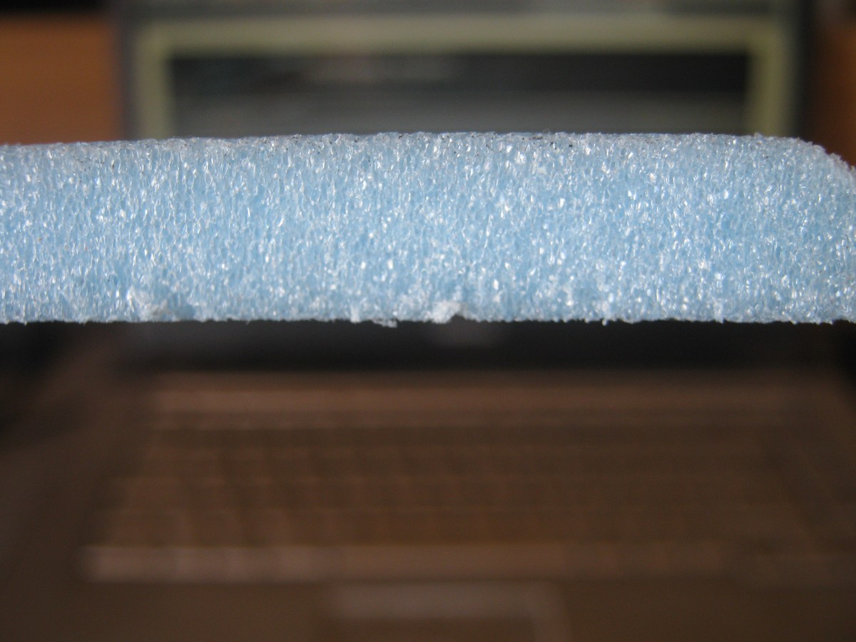

Юр Санич, я цей матеріал використовував для своїх поличок і на діорамі АТО.это пенопласт, только значительно плотнее обычного...
Досить зручний для роботи. Нарікань до нього поки що не маю.

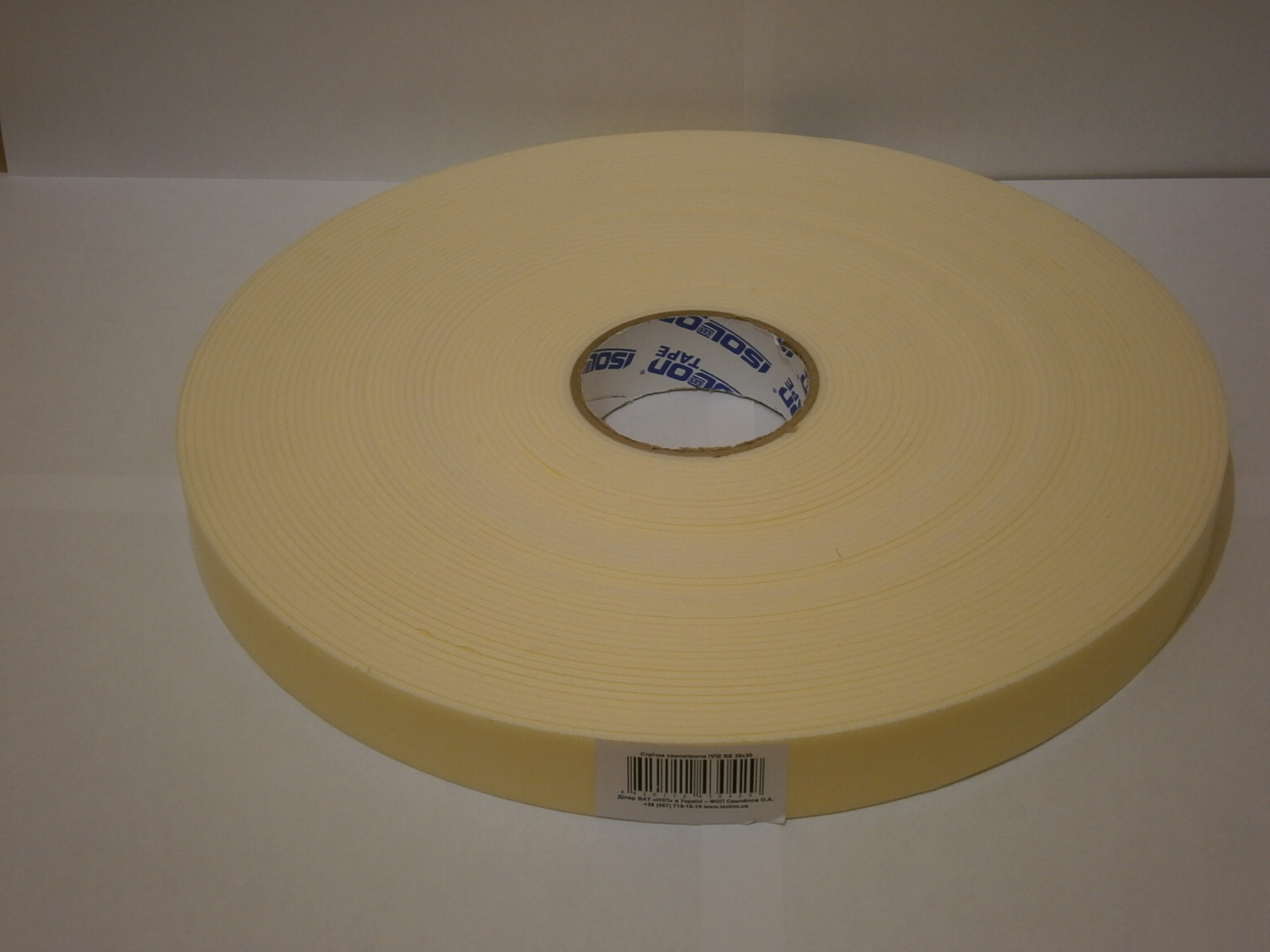

Re: Просто макет

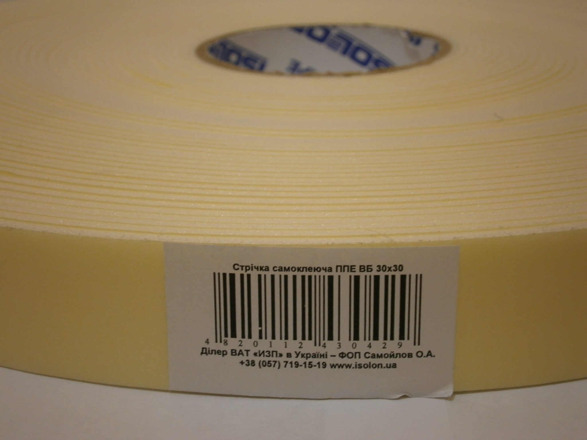

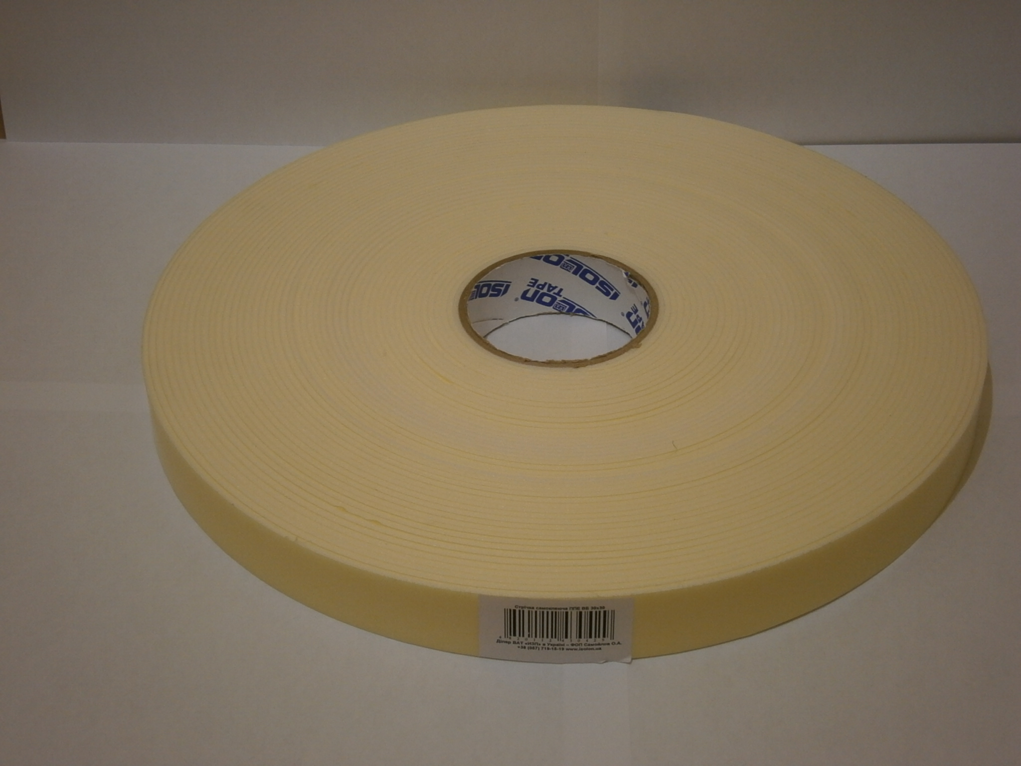

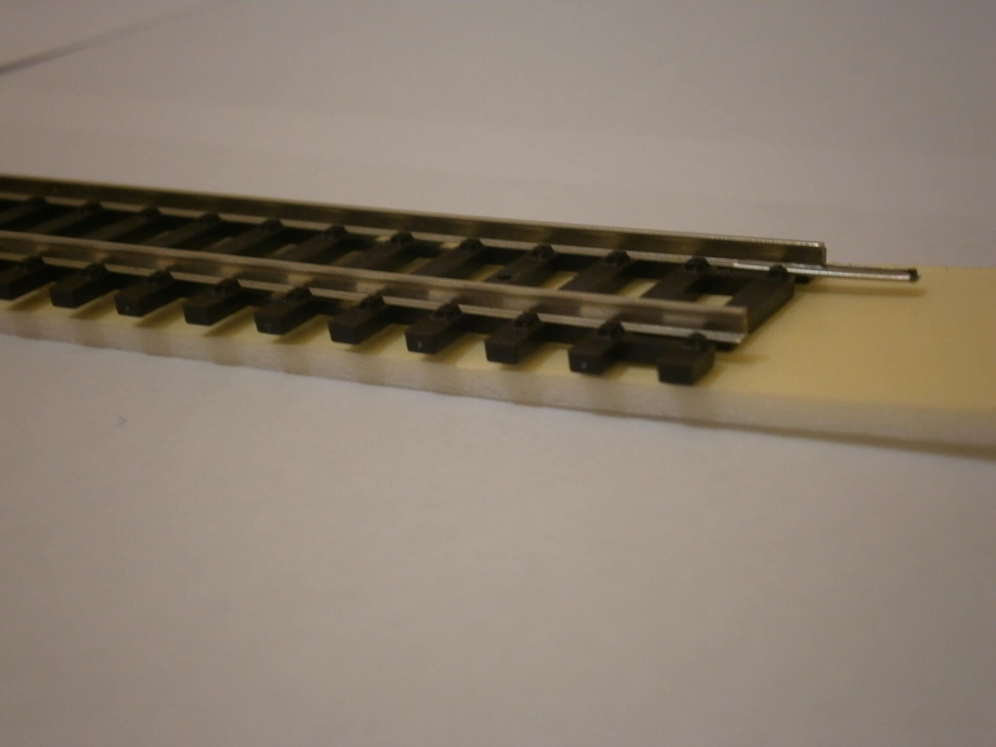

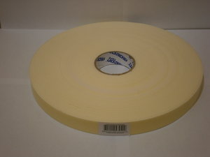

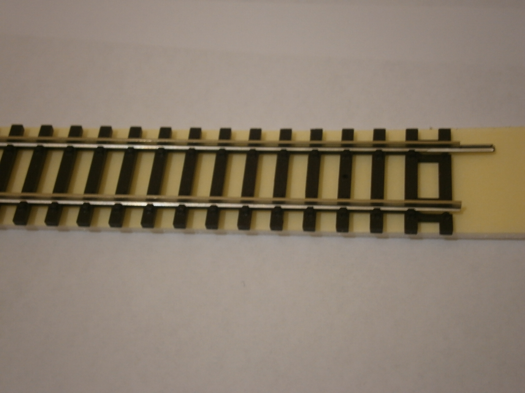

Вилен, це ППЕ і він продається у кожному місті в Епіцентрі.
Наскільки він буде довго і надійно служити я не знаю. Але на даний момент він мене задовільняє, як підстилка для рельсів.
Одна сторона у неї липка як скотч, на неї кріплю рельси. Іншу приклеюю до основи клеем. Не 120 а 218

youdmit писав:это пенопласт, только значительно плотнее обычного...
zizik писав:Юр Санич, я цей матеріал використовував для своїх поличок і на діорамі АТО...

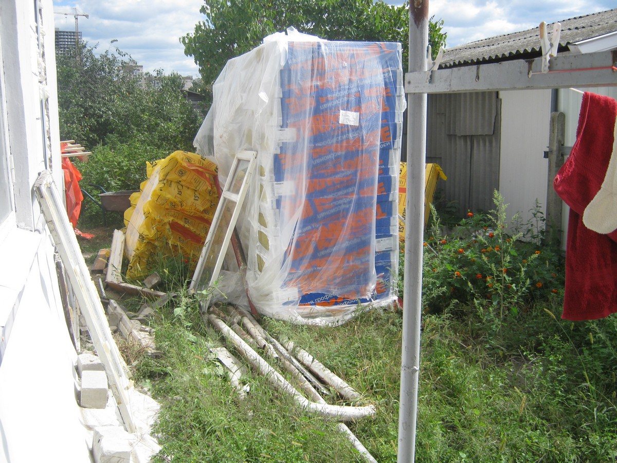

Если вопрос по материалу который у ЮрСаныча то это "стиродур", он же "экструдированный пенопласт". Имеет значительно выше плотность чем у простого пенопласта. Применяется для утепления в местах где нет возможности использовать толстый классический пенопласт. Бывает разных цветов: желтый, розовый, голубой, серый; и толщин: 20-35мм, реже 10 и 15мм, причем 10мм дороже 25ммT-1000 писав:...И все таки не понял, что за метериал используется под рельсы, как оно называется?
10-ку я обыскался по всему Киеву. Нашел на "юности", стелил под стяжку перед укладкой "электрического теплого пола" чтоб не красть толщину самой стяжки.
